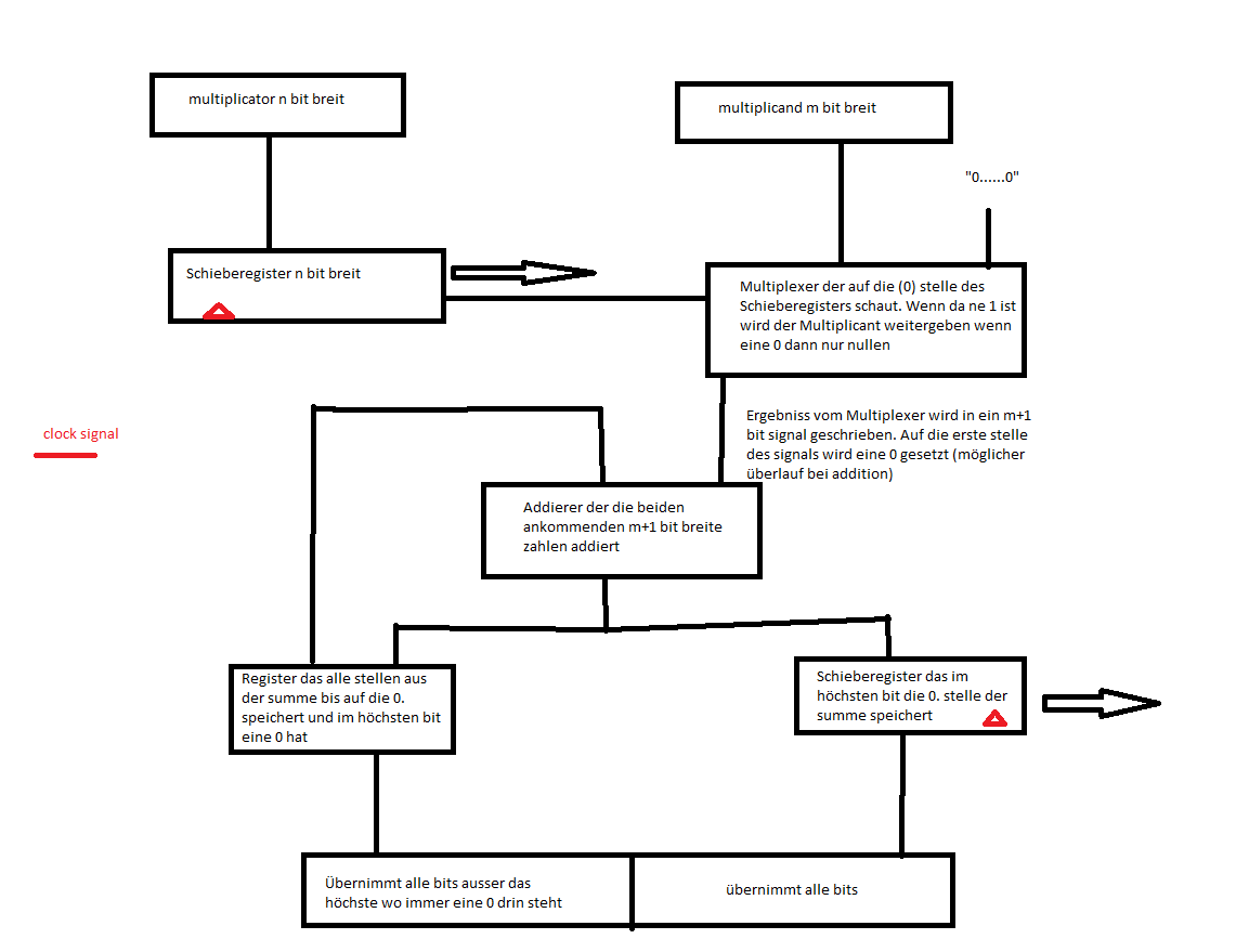

Gast #3478801
versuch doch mal deinen folgenden Code zu verstehen.
begin
  partialProduct                              <= '0' & multiplicandReg when multiplicatorShiftReg(0) = '1' else dienull;
  partialSum                                  <= signed(partialProduct) + signed(highProductReg);
  lowProductShiftReg(lowProductShiftReg'high) <= std_ulogic(partialSum(0));
  highProductReg                              <= '0' & std_ulogic_vector(partialSum(partialSum'high downto 1));
  product                                     <= signed(std_logic_vector(highProductReg(highProductReg'high-1 downto 0)) & std_logic_vector(lowProductShiftReg));
  done                                        <= processingShiftReg(0);
Was passiert da wohl mit partialSum und highProductReg ?
Wie hast du das denn simuliert bekommen?
Mfg
#3478813
Also er soll die halt multiplizieren und das macht er nicht wirklich.
Das mit std_ulogic hat er nicht wegen einem Geschwindigkeitsvorteil
gesagt. Es ging ihm um was anderes weiß nicht mehr genau was. Muss ich
nochmal nachschauen.
Zu dem code:
PartialSum sollte eigentlich das Ergebniss der Addition von
PartialProduct und highProductReg sein. Damit man diese + nuztzen kann
muss ich die ja zum Signed machen und partialSum ist doch auch signed.
An highProductReg hänge ich vorne einen 0 ran und hinten kommt der rest
von der PartialSum ran.
Ist das von der Syntax falsch oder hab ich da ein Denkfehler?
Edit: Ich weiß wieder warum std_ulogic
Es geht darum das wir keine Doppelte Signalzuweißung machen.
std_ulogic und std_ulogic_vector unterscheiden sich dahingehend von
std_logic und
std_logic_vector, dass für sie keine Auflösungsfunktion  definiert ist.
Diese
Funktion braucht man, wenn ein Signal in mehreren parallelen Anweisungen
geschrieben wird
und es dadurch zu einer Signalüberlagerung kommt. In einfachen digitalen
Schaltungen sollte
dieser Zustand unbedingt vermieden werden! Dadurch dass std_ulogic diese
Funktion nicht besitzt,
wird man sofort vom Compiler auf das fehlerhaftes Design aufmerksam
gemacht.
Moderator (Firma: Titel) Persönliche Seite #3478995
Warum signed? Ist das ein signed Wert? Warum nicht unsigned? Ist das
tatsächlich ein signed Multiplizierer?
Da wird für meinen Geschmack viel zu viel hin- und her- gecastet.
Rechne in deinem Modul intern doch einfach alles mit unsigned Vektoren.
Und an der Schnittstelle nach aussen castest du die Vektoren von und auf
std_(u)logic. Ich sehe gerade: die Schnittstelle ist ja schon ein
eingeschränkter Vektor, warum also intern uneingeschränkte Vektoren
verwenden. Und: du musst offenbar eine vorzeichenbehaftete
Multiplikation beherrschen, das hat mehr Anspruch. Fang erst mal mit
einem unsigned Multiplier an...

Gast #3479071
ich versuch das mal Bildlich darzustellen.
Wohlgemerkt alles Kombinatorik,
und ich wette du hast da ein paar ganz DICKE Warnungen in der Synthese.
So wird das nie funktionieren.
Versuch das ganze erstmal neu aufzuzeichnen und zu verstehen was du
machen möchtest.Und die speichernden Elemente nicht vergessen,
üblicherweise ist ein Reg im Name auch ein Register.
       |                     ___________
partialProduct       highProductReg     |
       |_________ __________|           |
      '0'    partialSum                 |
       |_________|______________________|
Moderator (Firma: Titel) Persönliche Seite #3479507
> Aber irgendwas ist da immer noch nicht richtig.
Ja, und jetzt kommt die Spezialität eines Simulator: das Debuggen.
Du kannst jetzt jedes einzelne Signal im zeitlichen Ablauf ansehen und
findest beim Vergleich mit dem was du erwartest schnell heraus, was da
schief läuft.
Zum Thema /vorzeichenbehaftete Multiplikation/: bist du dir sicher, dass
dieser Rechenweg für Zahlen im Zweierkomplement prinzipiell
funktioniert?
Sieh dir dort mal die letzte Zeile auf der Seite 3 an:
http://www.xilinx.com/univ/teaching_materials/dsp_primer/sample/lecture_notes/FPGAArithmetic_mult.pdf
Als kleine Denkanregung: für unsigned Vektoren könnte das so gehen wie
im Anhang...
Und: ich würde an deiner Stelle erst mal einen speziellen Fall mit
definierten Vektorlängen zum Test hernehmen und den hinterher auf
generisch umbauen.
#3479710
Ok ich hab es jetzt hinbekommen das Positive werte berechnet werden
können. Jetzt will ich das auf negative Zahlen erweitern.
Im zweier komplementär steht ja das erste Bit für das Vorzeichen. Kann
ich im Grunde nicht schauen ob exklusiv eine der beiden Zahlen ein
Vorzeichen Bit hat und am Ende einfach nochmal invertieren?
Code wie es jetzt funzt ist im Anhang.
