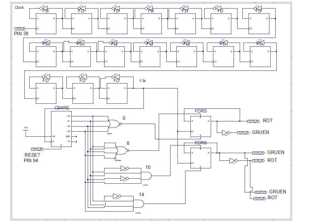

Hallo Jungs,
ich bin neu hier - weil ich keinen Plan von CPLD Programmierung hab,
aber es nun brauche :-(
Folgendes:
Ich will mit einem Coolrunner2 eine Ampelschaltung machen.
Schritte bis jetzt:
- Takt mit vielen FF heruntergesetzt auf 1s
- Zähler mit Logikschaltung
- RS FF's zum setzten der Ampeln auf rot/grün!
Problem:
Bis zum Takt klappt alles, dann gibts probleme - ich glaub, mein Counter
funktioniert nicht wirklich, welchen würdet ihr da nehmen? Wie
beschalten?
Bitte um Hilfe, bin etwas ausgeschmissen...
Danke euch
Vielleich hat auch jemand schematics dazu! Wäre super
Ich kann auch einen Screenshot meines Schematic Plans einstellen wenns
hilft?!
Moderator (Firma: Titel) Persönliche Seite #3479719
Tobias Reinhard schrieb:
> mein Counter funktioniert nicht wirklich, welchen würdet ihr da nehmen?
Ich würde einen aus der VHDL-Kiste nehmen. Welchen hast du?

OP #3479756
Komm ich mit dem oben gezeigten Schematicdokument nicht hin?
Hab hald Schematics gewählt, da ich mir da wenigstens was drunter
vorstellen kann...
Mit VHDL hab ich nämlich keine Erfahrung, das ist mein Problem...
Keiner unserer Prof's hat bis jetzt Erfahrungen mit VHDL gesammelt,
deswegen ist das nun denkbar schwierig...
ISE Webpack macht mir auch schwierigkeiten ohne Ende - vllt. bin ich
aber auch einfach zu blöd dafür...
In VHDL wäre das wahrscheinlich ein ziemlich kurzes Programm oder?
#3479799
Ja.

Gast #3480096
und mit nur einem Takt für alle Flipflops:
http://www.mikrocontroller.net/articles/Taktung_FPGA/CPLD#Einleitung
signal prescaler : unsigned(16 downto 0);
signal incscaler : unsigned(17 downto 0);
signal cnt : unsigned(3 downto 0) := "0000";
signal dec_out : unsigned(2 downto 0);
signal slow_clk : std_logic;
begin
-- prescaler
incscaler <=  '0' & prescaler +1;
process(clk)
begin
  if rising_edge(clk) then
    prescaler <= incscaler(16 downto 0);
  end if;
end process;
slow_clk <= incscaler(17);

Gast #3480111
Danke für eure Hilfe...
Meine Taktfrequenz ist 8MHz, die müsst ich auch noch irgendwie bremsen
auf 1 Hz oder so
Macht man das am besten mit einem clock enable?
Gast #3480303
> -- prescaler
> process(clk)
> begin
>     prescaler <= prescaler +1;
>   end if;
> end process;
> slow_clk <= prescaler(16);
> -- state counter
> process(slow_clk)
> begin
>   if rising_edge(slow_clk) then
>     cnt <= cnt +1;
>   end if;
> end process;
> -- output decoder
mal ne Frage an die Profis ... ich habe mal gehört so was ist unsauber,
da man keinen rising_edge-"Befehl" auf ein anderes Signal als clk
donnern sollte, da die clockplanes sonst nicht sauber sind.
ist es nicht besser zu schreiben..
process(slow_clk,clk)
begin
    if slow_clk == '1' then... usw.
Ich habe auch noch nicht verstanden was diese Prozesse mit Sensitivliste
sollen. Klar funktioniert das und ist im Standard definiert aber mit
wait until, ist es meiner Meinung nach wesendlich sauberer, da nichts
vergessen werden kann (Sensitivliste) und dann nur im Simulator
funktioniert.
Bitte mal statemants abdrücken :-D
@TO
slow_clk ist ein clock enable.
Gast #3480408
Ich nehme nur rising_edge auf clock und nichts anderes.
Ein rising_edge auf slow_clock läuft ja nicht unbedingt parallel,
sondern kann zeitliche Abweichungen haben. D.h. dieser Process arbeitet
'asynchron'.
Spätestens beim Austausch von Signalen könnte es zu Problemen kommen.
So habe ich es jedenfalls verstanden, und arbeite mit dieser
Einschränkung ganz gut.
#3480430
slow_clk IST ein Taktsignal (wie richtig geschrieben wurde, muss man
beachten, dass slow_clk asynchron zu clk ist), von daher ist das schon
sauber. Die Frage ist, ob man wirklich zwei Takte haben muss für diese
simple Aufgabe. Deine Kritik kann angebracht sein.
Wenn für das ganze Design genau einmal dieser Clock-Prescaler vorhanden
ist und alles andere dann mit slow_clk arbeitet, ist das aus meiner
Sicht sauber (könnte ja z. B. auch umgekehrt sein, Eingangstakt mit
einer PLL zuerst mal schneller machen). In diesem Fall würde ich aber
die Namen anders wählen, damit der intern verwendete Takt "clk" heisst.
Wenn aber das Design normalerweise mit clk als Takt läuft und irgendwo
lokal dieser slow_clk generiert wird, dann ist das unsauber und sollte
wie von dir vorgeschlagen synchron mit einem Clock Enable realisiert
werden (beim synchronen Prozess gehört das Clock Enable Signal NICHT in
die Sensitiviti Liste)
Moderator (Firma: Titel) Persönliche Seite #3480473
Na gut, man muss da ein wenig differenzieren. Du hast ein altes CPLD, da
gibt es gar keine Taktnetze und Clockmanager. Also treffen da einige der
Fausformeln für FPGAs nicht zu. Nur: wenn man sich schon am Anfang so
einen murksigen Beschreibungsstil angewöhnt, dann denkt man später beim
Umstieg auf ein FPGA nicht mehr drüber nach...
> begin  if rising_edge(clk) then
Doch, aber es reicht hier, wenn clk in der Sensitivliste steht. Einfach
mal kurz drüber nachdenken...
> funktioniert.
Meine ich auch... ;-)
Aber man muss schon zugeben, dass manche Logik/Kombinatorik mit einem
Prozess einfach schöner lesbar ist.
Nein. Es wäre in VHDL kein Programm sondern eine Beschreibung! Denn
es heißt nicht umsonst VHDL und nicht VHPL!
> sauber.
Aber WIE dieser Takt gewonnen wurde ist auf einem FPGA insdiskutabel und
schlampig.
