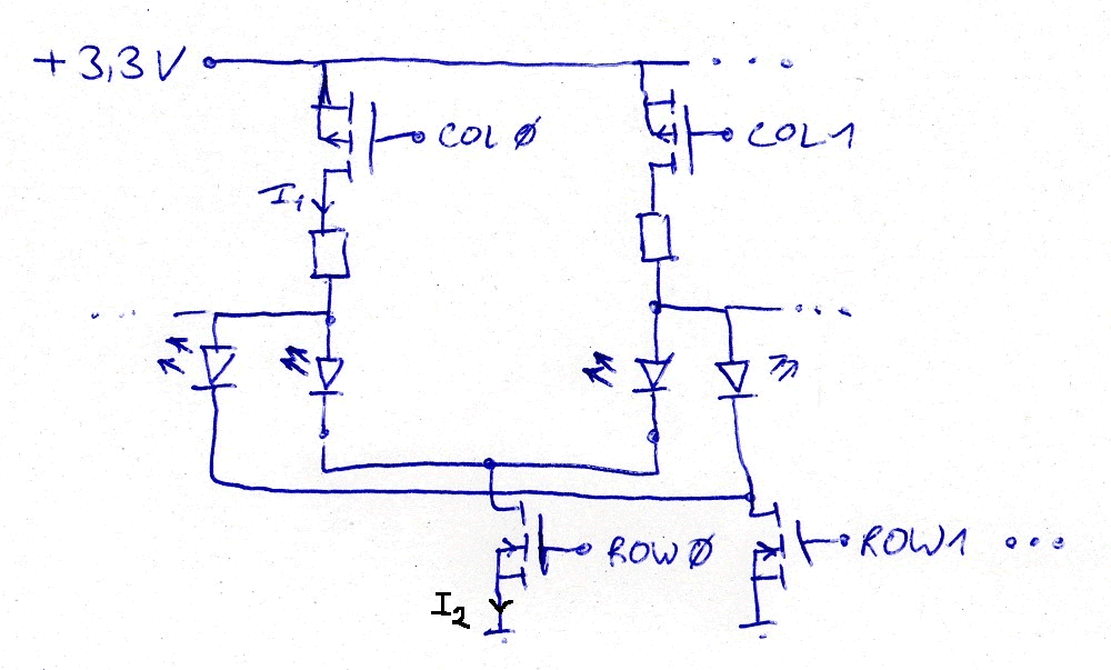

Hallo zusammen, nach einer kurzen Pause möchte ich das Projekt nun (etwas abgeändert) angehen. Die Änderung ist lediglich das Format, nun 8x16, also 16 Spalten. Die angefügte Skizze soll die Anordnung vereinfacht repräsentieren. Das ganze soll möglichst von 3,3V gespeist werden (möglichst wenig Verluste an den Vorwiderständen, PC-Netzteil liefert 3,3V) Nun wird der höhere Strom - wie von Max H. vorgeschlagen - lowside über NMOS geschaltet. Der geringere pro-Spalte-Strom wird highside über PMOS geschaltet. Jetzt möchte ich die wesentlichen Parameter bestimmen und bitte euch, mir dabei ein wenig "über die Schulter zu schauen": Nachfolgende Betrachtungen für worst case (alle LEDs dauerhaft an)

Nun muss ich passende MOSFETs finden. Vorgeschlagen wurden die LL-MOSFETs IRLML2244TRP/IRLML6244TRP. Laut Datenblatt gilt für den PMOS IRLML2244:
1 | |
2 | |
In meiner Anordnung ist Vgs ca. 3V und damit viel kleiner als Vgs(th). Ist das ein Problem? Denn sonst sieht es doch gut aus: (0,4A)^2 * 0,08 Ohm = 13 mW an ON-Verlusten. Um die Schaltverluste zu berechnen nutze ich die Formel von Wikipedia, und nehme an, die Schaltfrequenz wird nicht größer als 100 kHz:
1 | |
Ich vernachlässige also die Schaltverluste und folgere, dass der MOSFET ganz gut geeignet ist. Korrekt? Die Suche nach dem NMOS gestaltet sich jedoch schwierig. Leistungsstarke NMOS arbeiten eher mit einem Vgs von 4,5V aufwärts. So auch der vorgeschlagene IRLML6244TRP. Gibt es da einen Trick oder sind 3,3V Betriebsspannung einfach zu niedrig für starke MOSFETs?
#3489400
> 1. Vgs(th)=12V typ. Nö, das ist VGS max. VGS(th) liegt zwischen -0.4 ... -1.1 V Bei VGS = -2.5V, schafft er ID = -3.4A > 2. Rds(ON)@-3V=80mOhm (aus dem Graph, pessimistisch) Vergiss den Graph, der kann um 1:2 schwanken. Kurz drüber steht aber 95mOhm bei VGS -2.5V > Die Suche nach dem NMOS gestaltet sich jedoch schwierig. Leistungsstarke > NMOS arbeiten eher mit einem Vgs von 4,5V aufwärts. So auch der > vorgeschlagene IRLML6244TRP. Gibt es da einen Trick oder sind 3,3V > Betriebsspannung einfach zu niedrig für starke MOSFETs? 6.4A, ich würde IRL6372 empfehlen, der hat gleich 2 drin.
MaWin schrieb: >> 1. Vgs(th)=12V typ. > > Nö, das ist VGS max. > > VGS(th) liegt zwischen -0.4 ... -1.1 V Ahhh. Habe wohl bei absolute maximum ratings geschaut... > Vergiss den Graph, der kann um 1:2 schwanken. Geht das aus langjähriger Erfahrung hervor oder steht das irgendwo kleingedruckt? > 6.4A, ich würde IRL6372 empfehlen, der hat gleich 2 drin. Top! Der hat ca. Rds(ON)=20mOhm -> 1/4 von dem was ich oben für den PMOS ausgerechnet habe. Gleichzeitig 16-Facher Strom... Also 4-facher Verlust, aber noch immer im niedrigen mW-Bereich. Sollte ohne Probleme hinkommen oder? Auch wenn beide Transistoren gleichzeitig "heizen". Herzlichen Dank! Würde mich noch interessieren ob meine sonstigen Überlegungen Sinn machen...
