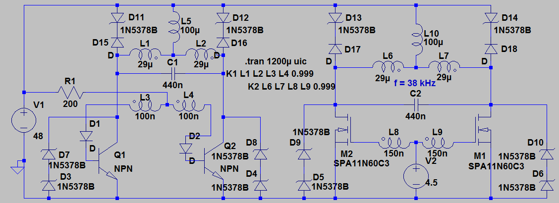

von eProfi (Gast)
Ich habe die Erfahrung gemacht, dass ein Royer besser anschwingt, wenn
man ihn hart einschaltet.
Anbei ein LTspice-Plan meiner einfachst-Royer-Version mit Hilfsspule für
die Basis- / Gate-Ansteuerung. Einmal mit NPN-Transistoren, einmal mit
MOSFETs.
Gerade bei der FET-Schaltung sieht man, dass der Strom erst einmal für
50µs auf 20A steigt, bis Unsymmetrien der Bauteile die Schwingung
anregen.
Man kann diese Unsymmetrie auch absichtlich erzwingen durch Einfügen
eines kleinen R in ein Gate (Anschwinghilfe).
Bei 300mA-Begrenzung kommt es nicht zum Anschwingen.
An Stelle der Zenerdioden verwende ich Transildioden.
Man kann entweder die oberen (D11-D18) oder die unteren (DD3-D10)
verwenden, beide gleichzeitig sind nicht notwendig, schadet aber nicht.
Breakdown-Spannung sollte das 4-5-fache der Versorgung betragen.
Bei schlechter Drossel (schnelle Sättigung) und spannungsfesten Ts
könnte man auf die sogar auch ganz verzichten.

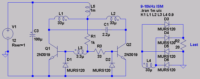

von Helge A. (besupreme)
Als ich mal solche Experimente gemacht hatte, hab ich mir die 2.
Steuerwicklung weggespart. Erst aus Faulheit und dann, weil die Dinger
so besser gestartet sind. Laufen "aus dem Rauschen raus" los, ohne
extreme Stromspitzen.
Ich hab mal bissel in deinem Transistorschwinger rumgemalt.. ;)
von Falk B. (falk)
@ Helge A. (besupreme)
Es gibt sowieso nur eine. Und die MOSFET-Version arbeitet meisten
sowieso OHNE Steuerwicklung, statt dessen mit über Kreuz geschalteten
Dioden. Die Version von eProfi sehe ich so zum ersten Mal. Hat die mal
jemand real aufgebaut und getestet?

Die Bipolarvariante ist das sehr gutmütig, die MOSFET-Variante braucht
einen schnellen, harten Einschaltpuls.

R1 sollte besser direkt an die Spannungsversorgung und nicht an die
Mittelanzapfung. R3 braucht man nicht wirklich.
Wie gesagt. Ich hatte auch die 2-Steuerwicklungen-Version mal
"zusammengebastelt", aber die lief schlechter los.
Die Schaltung so mit R3 läßt sich auch für wesentlich höhere
Betriebsspannungen verwenden, ohne daß man gleich nen 2W für R1 braucht.
R3 begrenzt den Strom, der durch den Kreis Steuerwicklung - Dioden -
Basen fließt.
Der Transistorschwinger läuft am besten los, wenn der Strom durch R1 die
Transistoren in hohe Verstärkung schickt - der "Buckel" in hfe, wenn man
ins Datenblatt der Transistoren schaut. Beispiel BU508: Ic 0,2A / hfe 20
/ Ib 10mA. Sowas findet man mit einer Simulation nicht gut raus, eher
mit dem Lötkolben.
von simple kind (Gast)
Für was sind D1 und D2 gut, bzw. braucht man sie? Im original Plan auf
der Artikelseite sind sie nicht vorhanden.
Die Dioden erlauben, daß durch die Steuerspule, den
Begrenzungswiderstand und die Basen genug Strom fließt zum vollen
Durchschalten. Der Strom durch R1 kann nur die Oszillation einleiten,
aber die Transistoren nicht ausreichend übersteuern. Die Energie zum
Übersteuern kommt aus dem Übertrager.
Eine Phasenlage: Strom durch L3->R3->Q2->D1.
Wird umgeschaltet: Strom durch L3->Q1->D2->R3.
Die Steuerspule wird so gewählt, daß sie ca. 2-3V AC bereitstellt.
Das .asc ist natürlich auch dabei.
Helge meint L3 und L4 in meiner Schaltung. Die Transistor-Variante
findet sich oft in CCFL-Invertern. Die Polarität der Spannung
entscheidet, in welchen T der von R1 kommende Basisstrom fließt. Der
kann auch von einer niedrigeren Spannung stammen, dann ist die
Verlustleistung geringer.
> Und die MOSFET-Version arbeitet meisten sowieso OHNE Steuerwicklung,
> statt dessen mit über Kreuz geschalteten Dioden.
Und heizenden Rs. Bei hohen Spannungen ist es dann sowieso vorbei mit
Dioden.

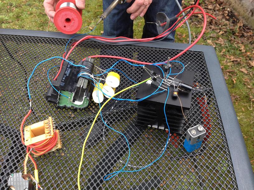

Natürlich, siehe Bild (an einem DST). Ist in Realität gutmütiger als die
Simulation. Braucht keine 20A...  Betrieb an 48V mit 2x7 Wdg Haupt- und
2x2 Wdg. Hilfswicklung (blau). Da kommen +26 / -20V raus, macht den
Gates aber nichts. Hat mich gewundert.
Der dicke Schneider-DST speist hier über eine "HV-Freileitung"
(HV-R-Kette) meinen zentralgespeisten symmetrischen 100kV-Rund-Marx.
Der KK ist mur aus mechanischen Gründen (Standfestigkeit) da, die
1200V-IGBTs BUP314 werden nicht warm. Der leere 9V-Block (5,8V) liefert
die Hilfsspannung. Die kleine Drossel und D sind ohne Wirkung.
Dass das Teil auch Leistung liefert, sieht man am 1mm-Draht oben im Bild
in der Isolatormuschel, der hat schon eine Schmelzperle vorne vom Arcen.
Habe auch schon Induheating mit der Schaltung (z.B. mit der roten Spule
im Vordergrund) gemacht, geht sehr gut.
> Die Schaltung so mit R3 läßt sich auch für wesentlich höhere Betriebs-
Ah, sehe, dann kommt der Basisstrom von der gegenüberliegenden Diode.
Hat es einen besonderen Grund, dass Du R1 von der Mittelanzapfung
nimmst?
von Falk B. (falk)
@ eProfi (Gast)
>Und heizenden Rs.
Ist halt so, wenn man keine weiteren Bauteile als Gatetreiber spendiert.
> Bei hohen Spannungen ist es dann sowieso vorbei mit Dioden.
schnelle 1000V Dioden gibt es überall.
>Gell, man lernt nie aus.
Wo ist der Vorteil? Der Vorteil der MOSFET-Variante ist eigentlich, dass
die KEINE Hilfswicklung braucht. Jaja, die heizenden Gatewiderstände.
> nimmst?
Hm. Ich hatte das mal so zusammengestrickt und das lief zuverlässig los.
Also nie anders ausprobiert.. ;)
