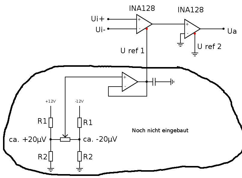

Mein Aufbau (siehe Schaltplan) ist momentan noch ohne Offsetkorrektur
und besteht aus zwei hintereinander geschalteten INA128, welche beide
eine Verstärkung von ~1000 eingestellt haben.

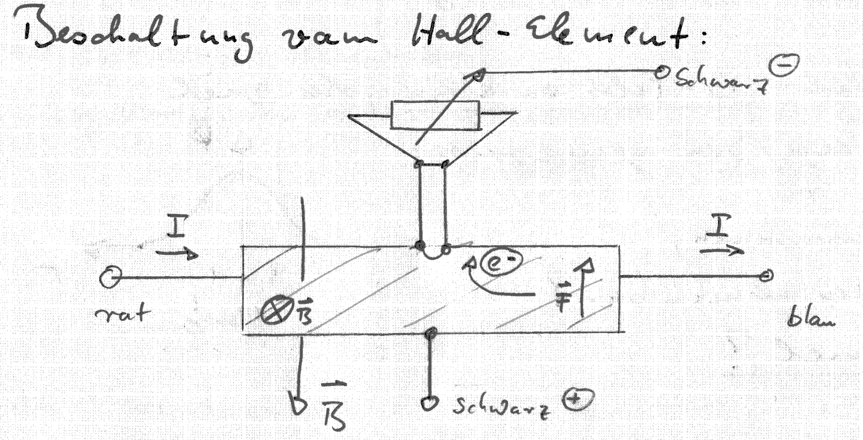

Das Hallelement, das ich verwende, besitzt selber ein bemerkenswert
unpräzises Poti zu Offsetkorrektur. (Wisst Ihr, was das Zeug im
Lehrmittelversand kostet? Aber dann die billigsten Komponenten einbauen
-> http://www.ld-didactic.de/index.php?id=ld-artikel&a=58681&L=0 )

Wenn ich beide Anschlüsse kurzschließe und auf Masse lege, kriege ich
10V am Ausgang, der Offset vom ersten Verstärker beträgt also wohl 10µV.
Das Datenblatt schlägt die im Schaltplan eingekringelte Schaltung vor,
die mir theoretisch auch recht plausibel vorkommt. Als Poti hätte ich so
ein edles 10-Gänge Teil genommen und (zumindest die kleinen) Widerstände
des Spannungsteilers in der 0.1% Ausführung.
Zu meiner Frage:
Kann das bei den winzigen Spannungen überhaupt funktionieren? Den
Impedanzwandler brauche ich ja wohl, weil ich sonst den Spannungsteiler
belaste, bloß der Opamp hat auch ja auch wieder einen Offset!
Und der wird bei einem normalen Opamp wohl um einiges höher sein.
Gruß und Danke!
Ulrich
sind die +/-12V, die die Spannungsteiler versorgen, auf 0,1% genau?
Andernfalls kannst du dir 0,1% Genauigkeit der Widerstände ebenfalls
sparen. Ich würde einen viel größeren Abgleichbereich vorsehen (nicht
+/-20µV), denn der Offsetabgleich greift ja an der Ausgangsstufe des
ersten INA128 an (also nach der Verstärkung um Faktor 1000), nicht an
dessen Eingang.
Der Kondensator an Uref1 kommt mir recht komisch vor. In welchem
Datenblatt von TI hast du denn diesen Vorschlag gesehen? Was sagt der
Impedanzwandler zu der kapazitiven Belastung?
Nö: ich schätze der Offset ist größer, und der Verstärker kann bei einer
Versorgung mit +/-12V nur nicht mehr als 10V am Ausgang liefern. Schau
dir das Signal am Ausgang des ersten Verstärkers an. Das sollte noch
nicht in Begrenzung sein, und das durch 1000 dividiert ergibt dir den
Eingangsoffset des ersten Verstärkers.
Der stört dich nicht wirklich, den gleichst du automatisch mit ab, wenn
du das Ausgangssignal auf 0 drehst.
Insgesamt kommt mir aber die Verstärkung (2 Stufen mit je Faktor 1000)
ziemlich extrem vor, da kann dein Signal leicht in Rauschen und in
Einstreuungen untergehen. Aber ich sehe gerade, dass der Versuchsaufbau
den Halleffekt an einem Silberband misst (kein Halbleiter-Hallelement).
Da ist die Empfindlichkeit natürlich wirklich nicht besonders hoch...
Ich würde an deiner Stelle vielleicht gleich noch einen Tiefpass
zwischen den Stufen vorsehen, damit du wenigstens die Bandbreite des
verstärkten Rauschens einschränken kannst.

OP #3482071
Hallo Achim, erstmal Danke für die kompetente Antwort!
> sparen.
Ok, das ist logisch.
> dessen Eingang.
Achso, stimmt, die Referenz greift ja nach den zwei Eingangsopamps am
Differenzenverstärker an. Gutgut :)
Hab den aus einem anderen Schaltungsvorschlag. Ich dachte, wenn die
Impedanzwandler am Poti angreift, dann ist das ja eh reine
Gleichspannung und der Kondensator würde lediglich sowas wie Netzbrummen
oder höhere Frequenzen vom Schaltnetzteil ableiten.
Doch, der kann schon noch höher, fast bis 12V. Ich denke wirklich, dass
das der Offset ist.
Hab natürlich auch das Signal zwischen erster und zweiter Stufe
angeschaut und das ist noch nicht in der Begrenzung.
Das hab ich auch vorgehabt, ich hätte den bloss hinter die zweite
Stufe gehängt, damit ich ihn für eine andere Anwendung gegebenenfalls
auch auslassen kann. Hätte das Nachteile?
Gruß, Ulrich
ok, dann mach den Kondensator aber an den Eingang des Impedanzwandlers,
nicht an dessen Ausgang. Viele OPVs mögen es nicht, wenn sie zu große
kapazitive Lasten treiben müssen, die können dann schon mal instabil
werden.
Wenn diese Filterung am OPV-Ausgang so wie von dir gezeigt funktionieren
soll, dann nur mit einem bestimmten OPV-Typ und mit einem bestimmten
Wert für den Kondensator. Als allgemeiner Schaltungsvorschlag ohne

Gast #3482229
Hallo Ulrich:
> Hall-Effekt: Spannung im einstelligen µV Bereich; Spannungsquelle
> ausgesprochen hochohmig; aber: Gleichspannung
has Du schon einmal überlegt, die erste Stufe des Spannungsverstärkers
selbst zu bauen, beispielsweise mit einem Zero-Drift-Opamp (1µV Offset):
http://www.analog.com/en/precision-op-amps/zero-drift-low-tcvos-amplifiers/ad8551/products/product.html
Viele Grüße
Michael
OP #3482362
> hast Du schon einmal überlegt, die erste Stufe des Spannungsverstärkers
Wenn ich einen Instrumentenverstärker aus diesen Teilen selber bau, muss
ich doch wieder meine ungenauen Widerstände durch einen Offsetausgleich
kompensieren, oder?
Aber Danke für den Tipp, vor allem den Bauteiltyp! 1µ ist wirklich
erstaunlich wenig.
Gruß, Ulrich

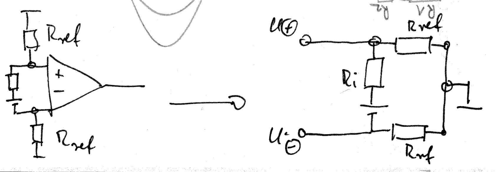

OP #3482384
Danke für Deinen Rat bezüglich Tiefpass und der Kapazität!
> Ich würde die Hallspannung auch nicht unnötig belasten, aber das
> Metallband dürfte tatsächlich sehr viel niederohmiger sein als der
> parallel dazu liegende Verstärkereingang.
Mir fällt jetzt noch was ein:
Für meine damalige Messung habe ich das Thermocouple Beispiel aus dem
Datenblatt verwendet.
http://www.ti.com/lit/ds/sbos051b/sbos051b.pdf
(Seite 10, Fig. 3)
So weit ich es verstanden habe, ist die Hall-Spannung völlig frei, muss
also referenziert werden. Im Datenblatt schlagen die für ein
Thermocouple (hätte ich jetzt als einigermaßen vergleichbar angesehen)
einseitig einen 10k Widerstand vor (siehe Anhang).
Das habe ich so probiert, die gemessene Hallspannung war dann aber
nicht linear mit dem B-Feld, sondern ist in eine Sättigung gegangen.
Nach kurzem Rechnen, dachte ich mir, das liegt an den zu kleinen R_ref
im Vergleich zum Innenwiderstand und hab es mit Messwiderständen a 1M,
10M, 100M(!), 1G(!!) probiert, leider immer mit dem selben Ergebnis. Das
war der Augenblick, wo ich abgebaut hab und mir den Verstärker mal
trocken anschauen wollte.
Ein befreundeter Techniker konnte sich zu einem späteren Zeitpunkt noch
düster (von der Ausbildung) daran erinnern, dass man freie Spannungen
auf beiden Seiten referenzieren muss, wie im zweiten Anhang, die Aussage
hab ich auch hier gefunden:
http://www.elektronik-kompendium.de/public/schaerer/diffref.htm
(Bild 3)
Grundsätzlich hört sich das für mich auch logisch an, weil wenn ich
(s.Anhang) die einseitige Beschaltung umschreibe, dann hängt das eine
Potential in der Luft, das zweiseitige nicht.
Ich bin da allerdings auch von einem Eingangswiderstand von unendlich
ausgegangen, was der IV natürlich nicht wirklich hat.
Ich hoffe, es kommt jetzt nicht blöd, weil ich die zweite Variante noch
nicht ausprobiert habe, aber ich bin leicht verwirrt, weil im Datenblatt
wird ja wohl auch kein Unsinn stehen ...
Gruß, Ulrich
Gast #3482552
das hängt davon ab, wie die diversen Netzteile, die du verwendest,
zueinander liegen. Du nutzt einerseits ein Netzteil (A) um die 20A durch
das Silberband zu treiben. Zum anderen hast du Netzteile (B), die die
Verstärker versorgen und einen Bezug zur Verstärkermasse haben.
Wenn die Netzteile A und B einen gegenseitigen Massebezug haben, dann
sind beide Ausgänge des Hallsensors schon absolut bezüglich der Masse
der Verstärker festgelegt und es darf kein weiterer
Referenzierwiderstand angeschlossen werden.
Wenn die Netzteile A und B keinen Massebezug zueinander haben, dann
musst du tatsächlich ein Ende der Hallspannung auf die Masse deiner
Verstärkerschaltung geben. Die Beispielschaltung mit dem Thermoelement
in Fig. 3 des Datenblatts ist dazu gut geeignet und 10kOhm sind ein
guter Widerstandswert. Diverse MOhm wären zu hochohmig, weil über diesen
Widerstand der Bias-Strom des INA128 fließt. 2nA * 10MOhm ergeben 20mV,
und die um den Faktor 1000 verstärkt bringen den Ausgang der ersten
Stufe schon in Sättigung.
Die Referenzierung mit 2 Widerständen auf beiden Seiten mag Vorteile
haben, wenn man mit größeren Signalen arbeitet und einen vollständig
symmetrischen Aufbau haben will. Für deine Anwendung finde ich die
einseitige Referenzierung völlig angemessen.
Wenn du schon eine Weile an dem Hallelement gemessen hast und auf
unerklärliche Sättigungseffekte gestoßen bist, dann wäre mein genereller
Rat an dich: mach einfach mal die Verstärkungen der beiden Stufen
jeweils nur 100 statt 1000. Dann bekommst du am Ausgang immer noch
Spannungen, die mit dem Multimeter gut zu messen sind. Und du
verringerst die Wahrscheinlichkeit, dass irgendwo eine Verstärkerstufe
in Begrenzung geht ohne dass du es zuordnen kannst.
Gast #3482642
Die Hallspannung von der Silberprobe ist eine sehr niederohmige
Signalquelle. Halt der Widerstand, denn man z.B. mit dem Multimeter
messen kann. Die Hallprobe selber wird da bei ein paar mOhm liegen, das
meiste kommt vom Poti für den Abgleich der Kontaktposition. Wenn es
nicht ganz schlecht gemacht ist, wird das aber auch etwa deutlich unter
100 Ohm sein.
So wirklich hoch muss der Eingangswiderstand also nicht sein - mehr als
10 K Ohm sollten nicht einmal nötig sein. Bei getrennten Netzteilen
braucht man einen Massebezug - etwa eine Verbindung des einen Kontaktes
zur Masse des Netzteils. Einen Widerstand braucht es dabei nicht einmal
- schaden tut er aber auch nicht groß - die Spannung wird auch nicht
Verstärkt (das ist Gleichtaktspannung für den Instrumenten Verstärker)
und der Widerstand belastet auch nicht die Signalspannung. Über die
Verbindung werden vor allem der Biasstrom des Verstärkers und
Ausgleichsstrome (z.B. Kapazitive Kopplung über die Trafos) von den
Netzteilen fließen.  Bevorzugt sollte man den Massebezug an der Seite
ohne den Poti machen, weil da der Widerstand der Probe kleiner ist.

OP #3485649
Das ist ja hervorragend. Die Massen muss man ja nur verbinden.
Ich hab mir jetzt mal die Eingänge (also: beide auf Masse gelegt) und
den ersten Ausgang am Oszi angschaut und da sind tatsächlich haufenweise
Schwingungen, zum Teil mit Schwebung drin. Alles über 1kHz,
schätzungsweise vom Schaltnetzteil.
Die erste Stufe geht - glaub ich - gerade noch nicht auf Anschlag,
aber ich werde jetzt auf jeden Fall mal auf x100 runtergehen und nach
der ersten Stufe einen Tiefpass einfügen. Da ich sowieso nur
Gleichspannung messen will, hätte ich jetzt 5Hz als Grenzfrequenz
gewählt.
Eigentlich sollte ja die Gleichtaktunterdrückung einiges filtern (die
50Hz sind nach dem ersten IV auch raus). Kann das sein, dass das bei
höheren Frequenzen eher drin bleibt? Oder kriege ich die Eingänge
einfach nicht symmetrisch genug?
Ein Tiefpass an den Eingängen ergibt keinen Sinn, oder?

OP #3491027
> Etwas Tiefpassfilterung vor dem Verstärker ist schon nicht schlecht, um
> wenigstens dir ganz hohen Frequenz (z.B. > 1 MHz) weg zu bekommen. Das
> können z.B. 100 Ohm und 10 nF sein, ggf. auch eine Ferriteperle dazu.
Probier ich auch noch aus.
Insgesamt schaut die Sache mit 100x an der ersten Stufe und einem
100n/330k Tiefpass schon bedeutend besser aus. Das allermeiste Rauschen
ist draussen und das, was überbleibt, schaut auch nicht recht viel
schlechter aus, wie von der Versorgungspannung.
Im Moment gibt er mir (beide Eingänge geerdet) nach der zweiten Stufe 5V
aus, allerdings ohne großartige Schwingungen und das liegt vor allem
außerhalb der Begrenzung. Ich hoffe, das geht per Offsetabgleich weg,
das Poti krieg ich erst noch.
Eigentlich sind 5 / (100*1000) = 50uV ...
Danke auf jeden Fall für die Unterstützung!
Gruß, Ulrich
