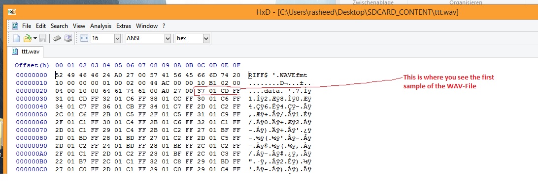

Ich arbeite im Moment an einem Projekt, bei dem es darum geht von einer
SD-Karte WAV-Files zu lesen und abzuspielen. Das Ganze soll auf dem
Entwickler-Board der Firma Altera (DE1-Board) laufen.
Den Aufbau einer WAV-Datei kenne ich. Ich lese die ersten 44 Bytes der
WAV-Datei und schaue wie die Datei aufgebaut ist. Nach dem 44 Byte fängt
dann der DATA-Bereich. Die Samples fangen quasi nach dem 44. Byte.
Zuerst kommt der DATA Subchunk(4 Byte = "Data"), danach der
Subchunk-Size (4Byte) und dann fangen die Samples an. (rot markiert auf
der Bild-Datei s.o.)

Ich lese die Samples von der SD-Karte, und speichere sie zuerst als
unsigned char (8Bit) in einem array (size = 256). Soviel ich weiß muss
man die Samples erst "umdrehen" bevor man sie zum Audio-Core (wm8731)
sendet, d.h. wenn ich folgende Werte von der SD-Karte gelesen habe "37
01 CD FF (hex)" (das wären jetzt die ersten zwei Samples) dann muss ich
das quasi umdrehen. Die ersten zwei Bytes drehe ich so um -> 01 37 =
Sample für das linke Channel, dann "FF CD" = sample für das rechte
Channel.
