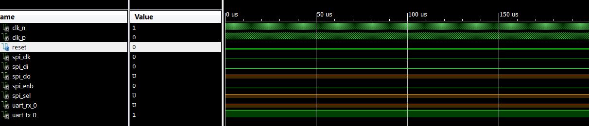

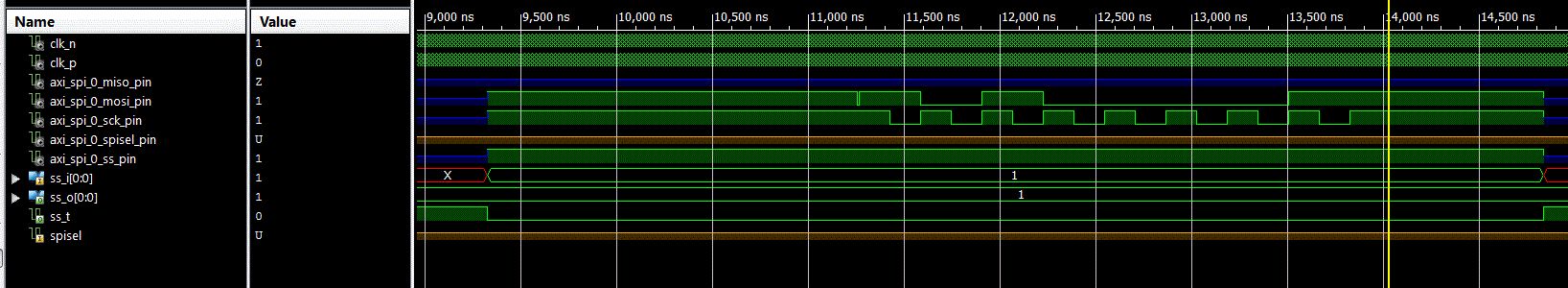

Ich habe mir die Signale EN, SCK, MISO, MOSI aufs Oszilloskop gelegt.
Ich sehe jedoch keine Signale. Nicht einmal das CLK Signal. Trotz
positiver Rückmeldung bei der Initialisierung und Read-Funktion. Hat wer
Vorschläge?

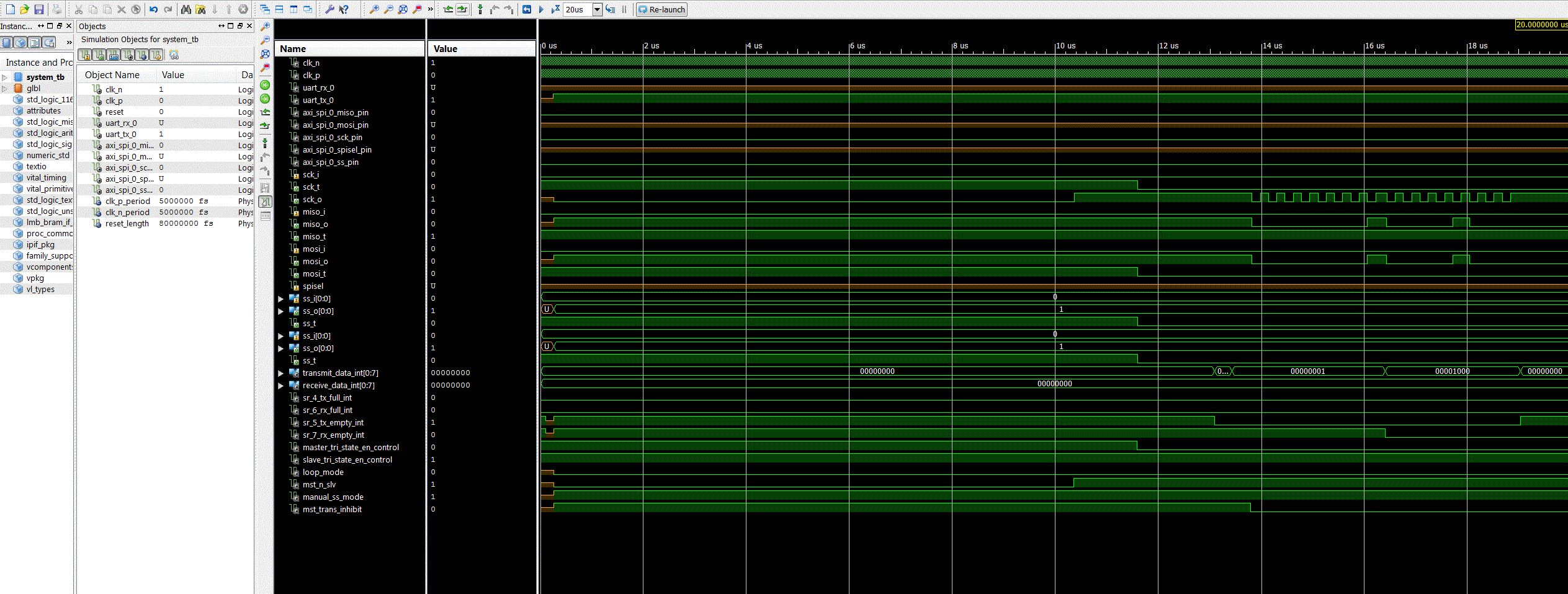

von Philip K. (philip_k)
Schonmal simuliert?
von User (Gast)

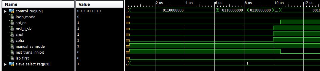

Anbei ein Ausschnitt aus der Simulation. (Simulationsumgebung
funktioniert (habe es zuvor einmal mit der Ausgabe eines Characters
versucht) Der zugehörige C-Code:

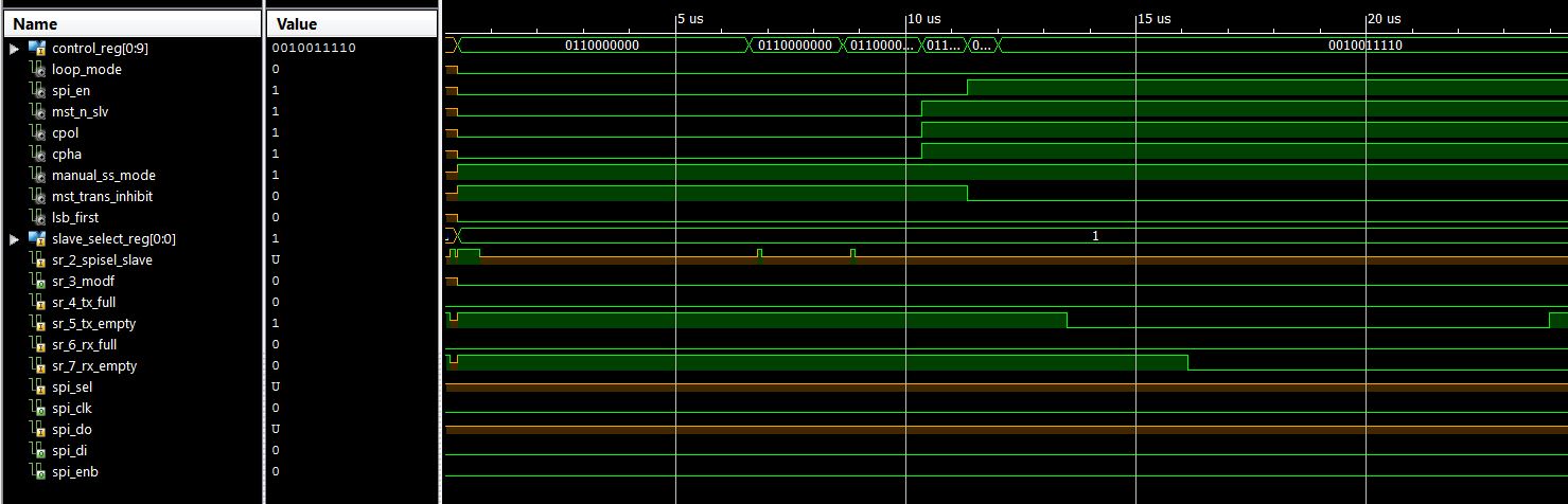

Die ISim-Diagramme sehen jedoch unverändert aus.

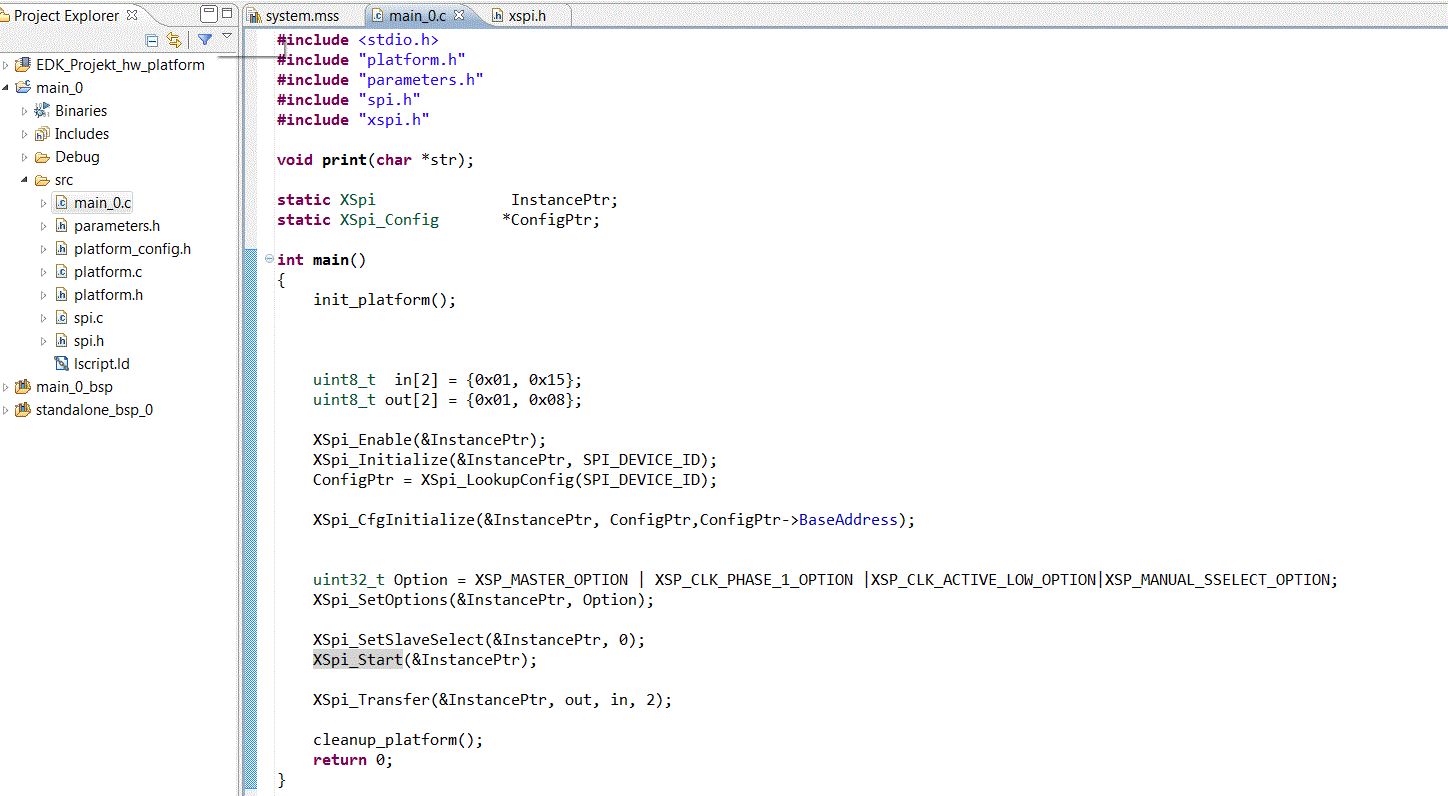

von User (Gast)
Das ist jetzt mein abgeänderter Code. Habe es eingearbeitet. Ich habe
somit den Rückgabewert aufgerufen, richtig? Ich sehe jedoch immernoch
das selbe Bild. :(

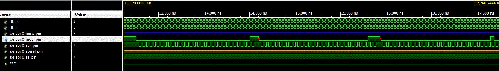

von User (Gast)
Ich habe jetzt einmal genau folgenden Code übernommen:
Beitrag "Xilinx Spartan6 SPI ADC".
In diesem Beitrag hat derjenige jedenfalls irgendein Signal am SPI_CLK,
SPI_ENB etc.
Ich bin ratlos. Wenn ich noch weitere Einstellungen hochladen soll,

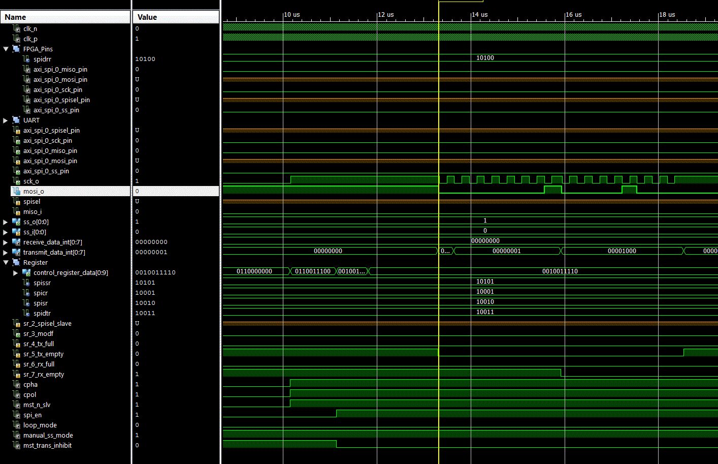

damit eine Analyse des Problems einfacher wird, sagt bescheid.
Vielen Dank euch.

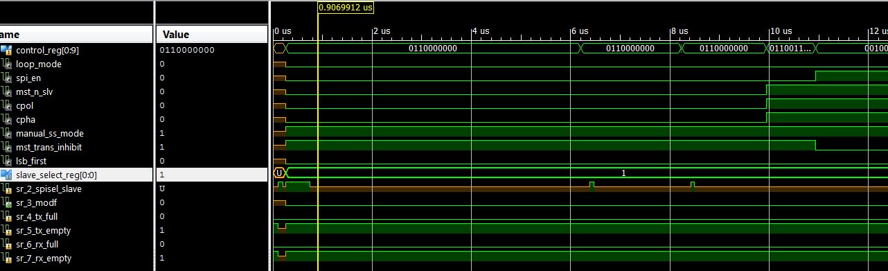

Schau Dir doch mal in der Simulation gezielt den SPI-Core an, ob da
überhaupt Registerzugriffe stattfinden und ob in den Registern das steht
was Du denkst. Es muss ja nicht an der Software liegen, das
Prozessor-System an sich kann auch Fehler haben. XPS vergisst auch gern
mal Signale zu verbinden, ich musste da schon oft manuell ran.

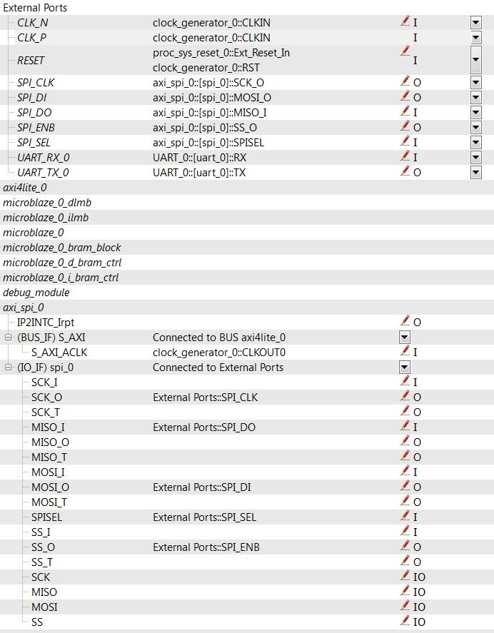

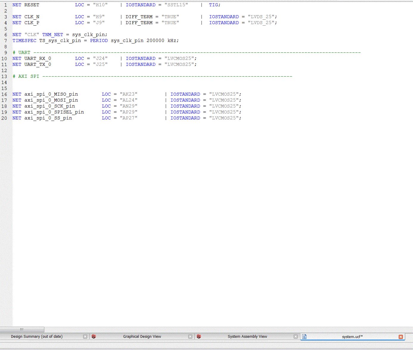

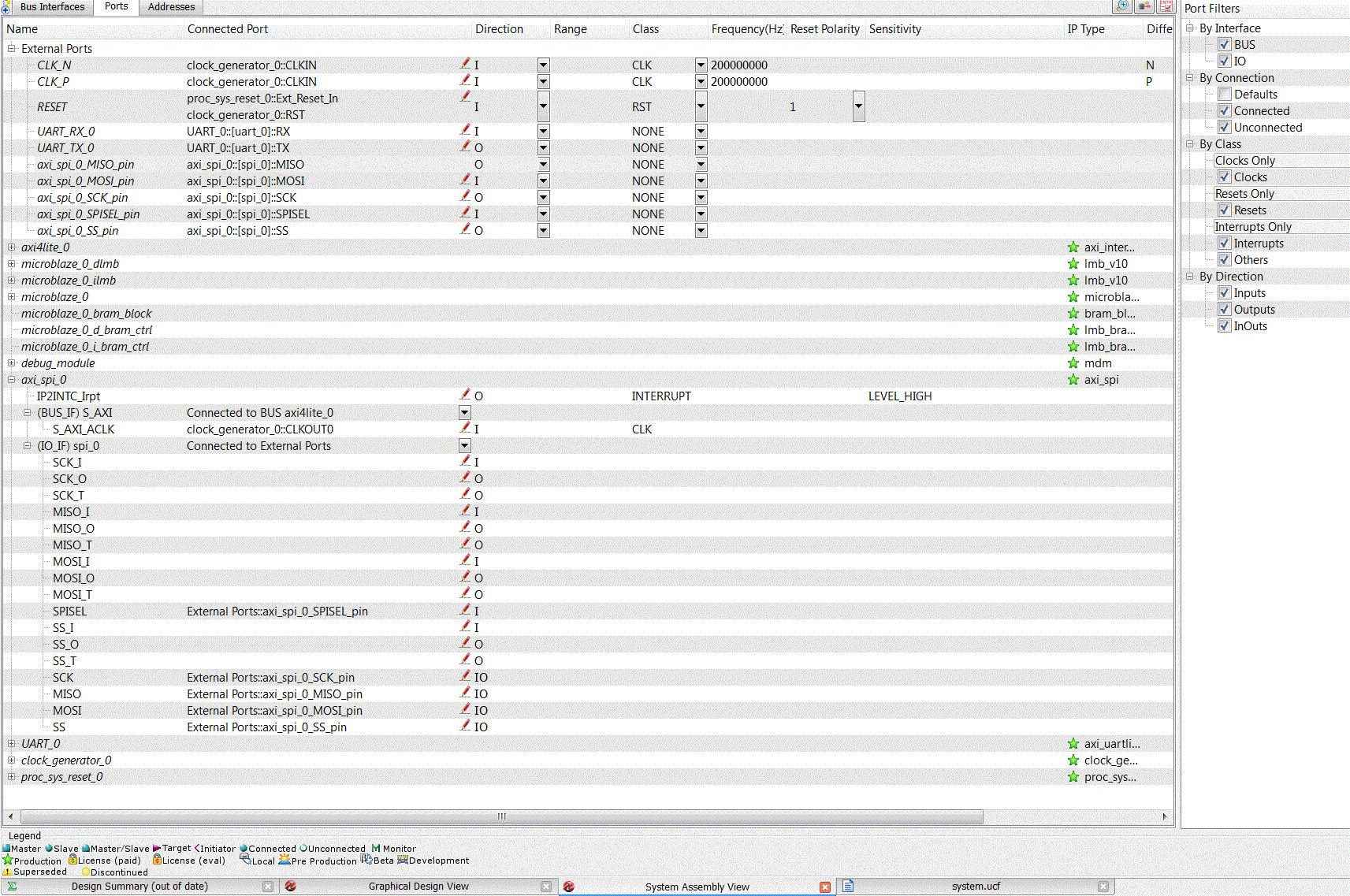

Poste doch mal das MHS-File.
von User (Gast)
anbei das mhs-File. Den SPI-Core schaue ich mir nun gezielt an, danke.
User schrieb:
> anbei das mhs-File.
Da kann ich jetzt nicht auffälliges entdecken. Allerdings ist mir

Anbei die gezielte Analyse. Wieso sind die Registereinträge nur 5 Bit
lang? Im Datenblatt zum IP-Core steht 32 Bit. Das ist nun nur der Teil,
wo zum Test

simuliert wird. Ich wollte den Registerinhalt einmal mit den
Default-Werten vergleichen. Hat wer eine Idee?
von User (Gast)
Anbei einmal der Registerinhalt vom Register "SPICR" für folgendes File:
#include <stdio.h>
#include "platform.h"
#include "parameters.h"
#include "spi.h"
#include "xspi.h"
static XSpi InstancePtr;
static XSpi_Config *SPI_Config;
int main()
    init_platform();
    XSpi_Initialize(&InstancePtr, SPI_DEVICE_ID);
    SPI_Config = XSpi_LookupConfig(SPI_DEVICE_ID);
    XSpi_CfgInitialize(&InstancePtr, SPI_Config,
SPI_Config->BaseAddress);
    uint32_t Option = XSP_MASTER_OPTION |
                      XSP_CLK_PHASE_1_OPTION|
                      XSP_CLK_ACTIVE_LOW_OPTION|
                      XSP_MANUAL_SSELECT_OPTION;
     XSpi_SetOptions(&InstancePtr, Option);
     XSpi_Enable(&InstancePtr);
    return 0;
In der Simulation sieht das doch schonmal korrekt aus, was sagt ihr?
von User (Gast)
Mir ist noch aufgefallen, dass "mst_trans_inhibit" nach einer Zeit
wieder von High auf Low wechselt. (-> deaktivieren der Master
Transaktion)
Und "sr2_spisel_slave" sieht irgendwie nicht korrekt aus.
von User (Gast)
Das letzte Foto erst einmal. Sorry. Das ist der komplette Abschnitt
diesesmal: Initialisieren und Senden.
Man sieht, dass der TX-Speicher einmal voll ist und auch wieder geleert
wird. Trotzdem keine Reaktion an SPI_CLK, SPI_ENB etc.
#include <stdio.h>
#include "spi.h"
#include "xspi.h"
void print(char *str);
int main()
 init_platform();
 uint8_t  in[4] = {0xf0, 0x0f, 0xf0, 0x1f};
 uint8_t out[4] = {0x0f, 0x0f0, 0x10, 0x03};
 XSpi_CfgInitialize(&InstancePtr, SPI_Config, SPI_Config->BaseAddress);
 XSpi_SetSlaveSelect(&InstancePtr, 0);
 XSpi_Start(&InstancePtr);
 XSpi_Transfer(&InstancePtr, out, in, 4);
 return 0;
von User (Gast)
Also sr_2_spisel_slave habe ich mit Setzen des Eingangs SPI_SEL auf '1'
gesetzt, bzw. zum Test auf '0'.
von User (Gast)
Ich sehe nun die Sendedaten, CLK und ENB an den Signalen:
spi_enb_o
spi_clk_o
spi_di_o
Ich sehe sie eine Ebene höher nicht mehr. Also bei SPI_ENB, SPI_CLK,
SPI_Do.

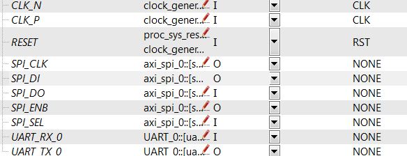

Nun dachte ich, dass ich es umändern muss (siehe Foto). Dann erscheint
folgende Fehlermeldung:
ERROR:EDK:4068 - INSTANCE: axi_spi_0, PORT: MISO_I - THREE_STATE port,
MISO, in
   use. Multiple drivers found on TRI_I port, MISO_I -
Z:\EDK_Projekt\system.mhs
   line 163
ERROR:EDK:4074 - INSTANCE: axi_spi_0, PORT: SCK, CONNECTOR:
axi_spi_0_SCK - No
   driver found - Z:\EDK_Projekt\system.mhs line 156
ERROR:EDK:4074 - INSTANCE: axi_spi_0, PORT: MISO, CONNECTOR:
axi_spi_0_MISO - No
   driver found - Z:\EDK_Projekt\system.mhs line 157
ERROR:EDK:4074 - INSTANCE: axi_spi_0, PORT: MOSI, CONNECTOR:
axi_spi_0_MOSI - No
   driver found - Z:\EDK_Projekt\system.mhs line 158
ERROR:EDK:4074 - INSTANCE: axi_spi_0, PORT: SS, CONNECTOR: axi_spi_0_SS
- No
   driver found - Z:\EDK_Projekt\system.mhs line 159
Also scheint es wohl ein Problem mit der Schnittstelle nach Außen zu
sein.

von User (Gast)
Wo finde ich die, bzw. wo stelle ich die ein?
von User (Gast)
Hat irgendwer die Möglichkeit es bei sich einmal zu simulieren. Finde
den Fehler nicht. Habe versucht alle Einstellungen anzuhängen. Ratlos.
von User (Gast)
Wenn ich in Abbildung 1.gif axi_spi_o_sck_pin usw. auf die direction IO
statt O stelle funktioniert es. Die Signale liegen nun am Pin an. Kann
mir das einer erklären? SCK ist doch definitiv ein Ausgang, wenn der SPI
ein Master ist.
von Hagen R. (hagen)
> ein Master ist.
Korrekt, wenn er denn ein Master ist. Kenne mich mit AXI nicht aus,
denke aber das du den Master/Slave Modus auch dynamisch zur Laufzeit
umstellen kannst, ergo: sollte schon beim Design der SCK Pin
bidirektional konfiguriert worden sein.
von User (Gast)
Danke. Das Thema mit dem Tri-State-Ausgängen habe ich mir durchgelesen.
Deren Einstellung in EDK bzw. SDK noch nicht ganz verstanden wie es
scheint. Anbei der aktuelle ISim-Verlauf. Das Signal SS kommt immernoch
nicht bis ans obere Layer. Irgendwie wird immer wieder der hochohmige
Z-Zustand eingenommen. Außerdem dachte ich, dass das SS_Signal
(entspricht ja Enable) automatisch beim Start eines Transfers auf Low
gezogen wird und nach dem Transfer wieder auf High gesetzt wird.
Scheinbar muss ich das manuel mit XSpi_Enable() bzw. XSpi_Disable()
machen. Ein weiterer Punkt: Scheinbar ist es egal, ob ich SPISEL auf Low
oder High lege, wenn ich das Device als Master vorgesehen habe, richtig?
Ich möchte die Übertragung gemäß Datenblatt (Figure 14 auf Seite 20)
aufbauen. ->
http://www.xilinx.com/support/documentation/ip_documentation/axi_spi/v1_02_a/axi_spi_ds742.pdf

Ein weiteres Problem: Möchte ich z.B. 24 Bit senden, dann muss ich
schreiben:
uint8_t Byte_1 = 0x01;
uint8_t Byte_2 = 0x03;
uint8_t Byte_3 = 0x02;
uint8_t  in[1] = {0x00,0x00,0x00};
uint8_t out[1] = {Byte_1, Byte_2, Byte_3};
ConfigPtr = XSpi_LookupConfig(SPI_DEVICE_ID);
XSpi_CfgInitialize(&InstancePtr, ConfigPtr,ConfigPtr->BaseAddress);
XSpi_Transfer(&InstancePtr, out, in, 3);
cleanup_platform();
return 0;
Dann sehe ich zwischen den Bytes immer undefinierte kurze Zustände.
von User (Gast)
Hat einer eine Idee, wo die Zustande (rot dargestellt) nach Byte 1, Byte
2 u.s.w. herkommen? Bzw. wie man diese beseitigt? Kommt ja oft vor, dass
man per SPI ein Befehl bit 2 Byte senden muss.
von Holger H. (holger-h-hennef) Benutzerseite
Das ist das 8 Bit Reg. das muss im Zyklus neu geladen werden.+
Der Teiler-Takt für den SPI Clock muss aus dem Master-Takt eingesyncht
werden. Da ist eben Pause ...bis es weiter geht.
Transaction Width: Selects 8, 16 or 32-bit transactions. Each SPI
transaction
incorporates the selected number of bits. In dual and quad SPI modes,
the transaction
width is restricted to 8 bits.
Seite 90
Transaction Width
Link:
http://www.xilinx.com/support/documentation/ip_documentation/axi_quad_spi/v3_1/pg153-axi-quad-spi.pdf
Gruss Holger.
