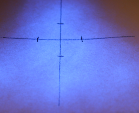

Klar, Passmarken mache ich aber man kann die zweite Folie ja nicht
deckungsgleich unter der oberen Scheibe verschieben und sie dann genau
da fixieren wenn sie auf der ersten Folie zwischem dem Glas liegt!?

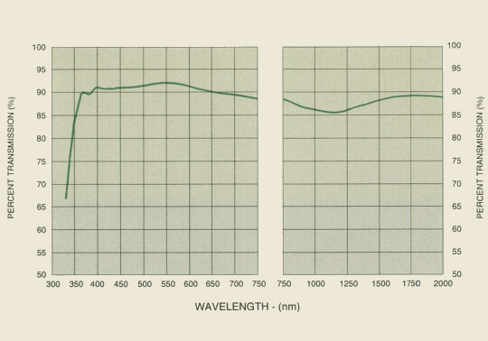

Die roundabout 400nm, auf die der Photolack empfindlich ist, kann man
fast noch sehen. Normales Fensterglas ist bis 320nm durchlässig. Wozu
also UV durchlässiges Min.-Glas?

Mit Plexi oder Aquarien kenne ich mich nicht aus, aber Bungard schreibt:
> Das Maximum der spektralen Empfindlichkeit liegt im Bereich von
> 350-450 nm.
Die Durchlasskurve von Fensterglas, dem billigsten Glas, habe ich
angehängt.
MfG Klaus

Eigentlich geht es nicht um UV, sondern es geht darum, die Wellenlänge,
die der Photolack braucht, durchzulassen. Laut Bungard (oben zitiert)
sind es 350 nm bis 450 nm, andere nennen 390 nm. Zum Verständniss: laut
Wiki
> Der Wellenlängen-Bereich des Lichtspektrums reicht von ungefähr 380
> bis 780 nm, ....
ist das fast noch im sichtbaren Bereich. Ob die benutzte Lichtquelle
noch andere Wellenlängen produziert, ist dem Photolack egal. Es erwärmt
ihn höchstens.
Fensterglas wird ab 320 nm durchsichtig, habe die Kurve oben gezeigt. Ab
etwa 350 nm hat es seine volle Durchsichtigkeit erreicht. Das passt
also.
Da das benötigte Licht aber eigentlich noch (fast) sichtbar ist, wird es
auch jedes andere Material tun, das für das menschliche Auge
durchsichtig ist.
MfG Klaus

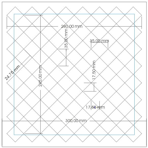

Hier mal etwas zur Planung meines LED Belichters damit Ihr seht das es
kein Billigschnellschuß werden wird. Verwendet werden pro Seite 144
UV-LEDs 400nm 2000mcd aus der Bucht, anbei habe ich gerade die
Bohrvorlage der ø5mm LEDs gemacht.
Die LEDs werden durch eine 2mm Platte gesteckt und vorher auf einer
Ständerbohrmaschine gebohrt damit sie auch exakt im 90°Winkel nach oben
ausgerichtet sind. Die Platte hat ein Maß von 30x30cm, das Glas was
hinterher darüber liegt 25x25cm so das ich in jedem Fall noch eine
Außenkantenreserve hab. Die Bauhöhe der Scheibe bzw des Kastens werde
ich erst festlegen wenn ich eine Leuchtplatte fertig habe, man kann bei
25° LED Ausleuchtung viel rechnen wenn man das will aber die Praxis wird
zeigen wie die Fläche genau ausgeleuchtet wird.

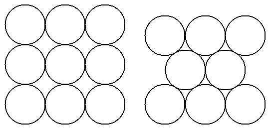

von Magnus M. (magnetus) Benutzerseite
> das es kein Billigschnellschuß werden wird. Verwendet werden pro
> Seite 144 UV-LEDs 400nm 2000mcd aus der Bucht, anbei habe ich
> gerade die Bohrvorlage der ø5mm LEDs gemacht.
Ich würde an deiner Stelle die LEDs nicht im Viereck (links), sondern im
Dreieck (rechts) anordnen. Das ergibt eine gleichmäßigere Ausleuchtung.

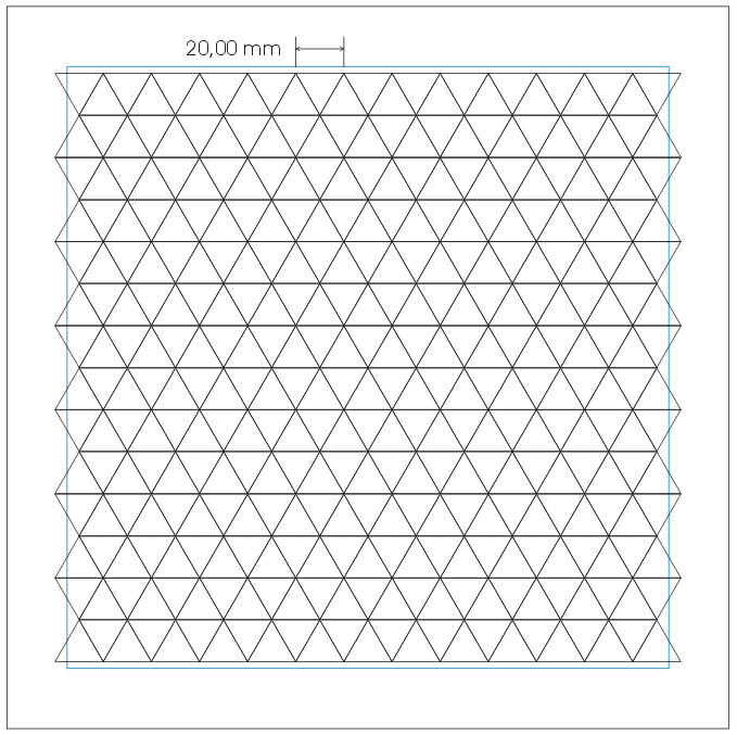

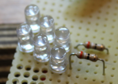

von Uli P. (uli_p)
OK, Ihr habt €Karten, meine Fläche hat 25x25cm, logisch das man da ein
paar LEDs mehr braucht, oder?
Hier ein paar Tests
Zuerst habe ich den Lichtkreis ermittelt, der hat bei 4cm Abstand einen
ø von 20mm.
Anbei noch 2 Bilder mit 6 LEDs und 5- bzw. 7cm Abstand.
Der Abstand zwischen den LEDs beträgt 20mm und ist hier auf einer
Lochrasterplatine provisorisch gelötet.
Dann hab ich mal die Dreicke simuliert... jep, 203 LEDs bei 25x25cm...
und das dann noch mal 2, ich glaube ich schlafe da nochmal ne N8 drüber

von Uli P. (uli_p)
Moin!
Die N8 ist geschlafen (sogar 2!) und ich bin zu dem Schluss gekommen das
der Aufbau sovieler LEDs zu aufwendig ist. Alleine die SV wäre zu
groß...
Ich habe viel gegooglet und hab mich jetzt entschlossen je eine 3er
Reihe im Winkel von 18° auf einen Scannerschlitten zu bauen und die
Platine darüber abfahren zu lassen.
Ich möchte gerne auch mal größere Platinen belichten und das auch
beidseitig.
Ein defekter Scanner (Microtek ScanMaker x12) steht hier noch rum, er
hat einen kleinen Stepper und einen Verfahrweg von 50cm (!).
Der Schlitten ist recht massiv ausgelegt und soll die Unter- & Oberseite
mit einer 3reihigen LED Platine langsam abfahren.
Folgende Vorteile hat das Prinzip:
-große Platinen sind kein Problem mehr
-der Schlitten ist so stark das er durch einen Stift zur Oberseite den
2ten mitnehmen kann
- ich habe eine sehr niedrige Bauform des gesamten Belichters
- die LED-Anzahl und der Schaltungsaufbau hälten sich in Grenzen
Zu den Tests:
Oben seht Ihr 6LEDs (je 2x3 in Reihe geschaltet)auf einem Lochraster im
Abstand 5.08mm, es ergibt sich ein Winkel von 18°.
Das 2te Bild zeigt einen Abstand von nur 3cm vom Blatt in dem man keine
Ränder mehr sieht. Vorteil ist das die komplette Bauhöhe des Kastens
nicht so gewaltigt wird und das durch den Schlitten alle Bereiche der
Platine ohne Schatten abgefahren werden.
Ein kleiner µC wird den Schrittmotor steuern, die Verfahrgeschwindigkeit
werde ich noch austesten müssen. Mit einer 7 Segmentanzeige will ich die
Länge der Platine einstellen, die Belichtungszeit bleibt ja immer die
Gleiche sodas ich die Platine schnell belichten kann.
Die beiden Scheiben mit den Filmen und der Platine werde ich als
Einschub mittig machen, so kann ich sie vorher genau ausrichten.
Irgendwelche Einwände, Ideen oder Tips?
Möglicherweise hast du zu viel gegoogelt, aber nicht genug. :-/
> beidseitig.
Klar, wer möchte das nicht ab und zu.
> Zu den Tests:
> ... die Belichtungszeit bleibt ja immer die
Öhm - jaaaa, das kommt aber sehr auf die Betrachtungsweise an. ;-)
Ich würde mal behaupten, mit einem einseitigen Belichter (aus einem
Gesichtsbräuner gebaut) + wenden und 2. Belichtung bei doppelseitigen
Platinen bist du wesentlich schneller als mit deinen 3 LED oben + 3 LED
unten Platinen variabler Größe in X- und Y-Richtung abzufahren.
JA! Schlaf noch ein paar Nächte, evtl. wird dir dann klar, dass auch
diese Idee unsinnig ist.

Neonlicht strahlt nach allen Seiten, LEDs nur im 25-30° Winkel.
Bei Neon habe ich teilweise eine ungleichmäßige Belichtung, bei LEDs
werden alle Bereiche der Platine exakt mit der gleichen Geschwindigkeit
abgefahren und somit gleichmäßiger belichtet
In UV-Leuchtstoffröhren ist kein Neon. Und das "nach hinten"
abgestrahlte Licht schafft es auch noch auf die Leiterplatte, wenn man
den Lichtkasten innen weiß anstreicht. Perfektionisten nehmen Alufolie.
Ansonsten siehe meine Bemerkung über die Blichtungszeit. Wen
interessiert denn, wieviel vom erzeugten UV es bis zur Platine schafft?
Eben. Niemanden.
Nimm es mir nicht übel, aber du hast keine Ahnung wovon du redest. Denn
bisher planst du das mit dem Abfahren ja nur. Wir können weiterreden,
wenn du das gemacht hast und Layouts mit 6mil Kupfer bzw. Isolation
geworden sind.

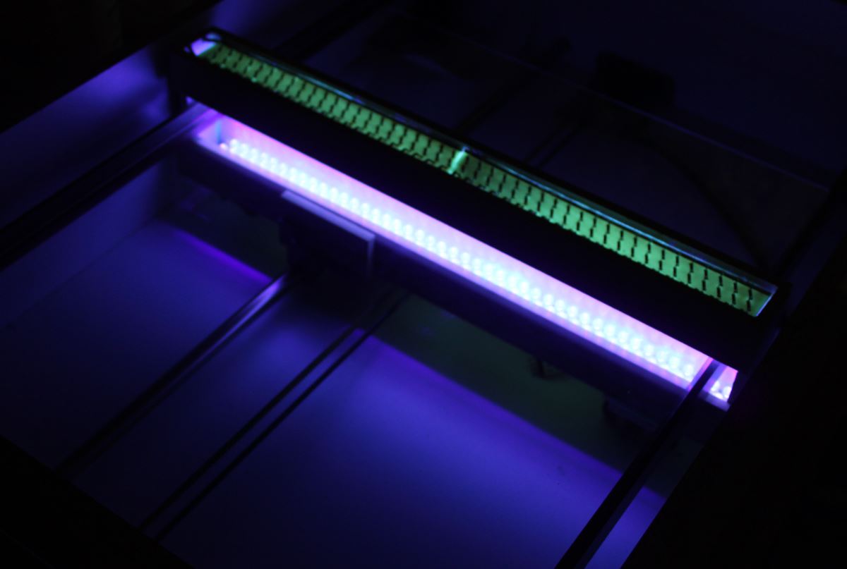

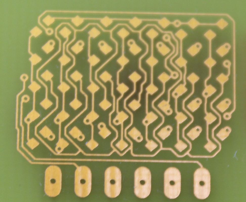

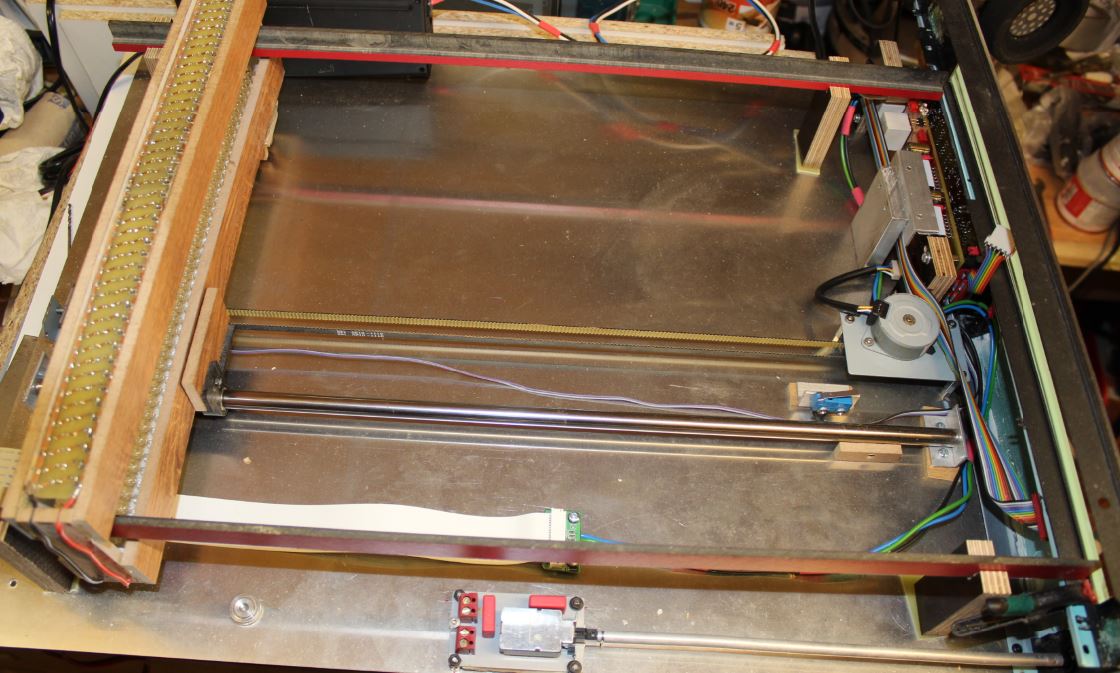

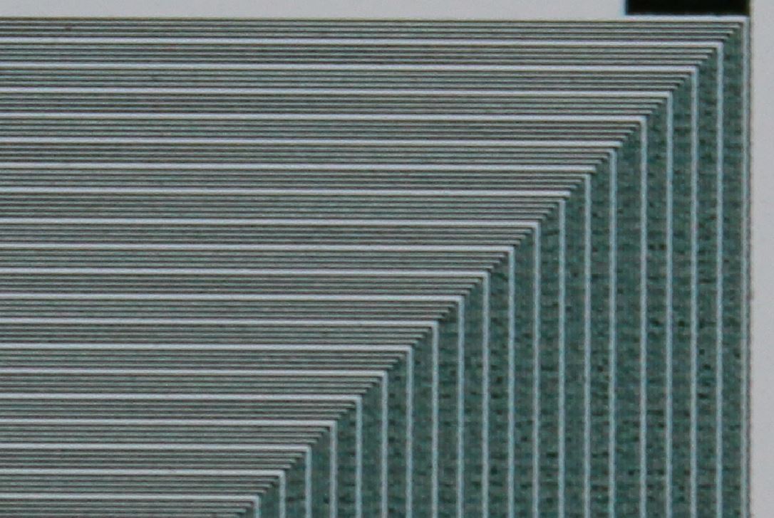

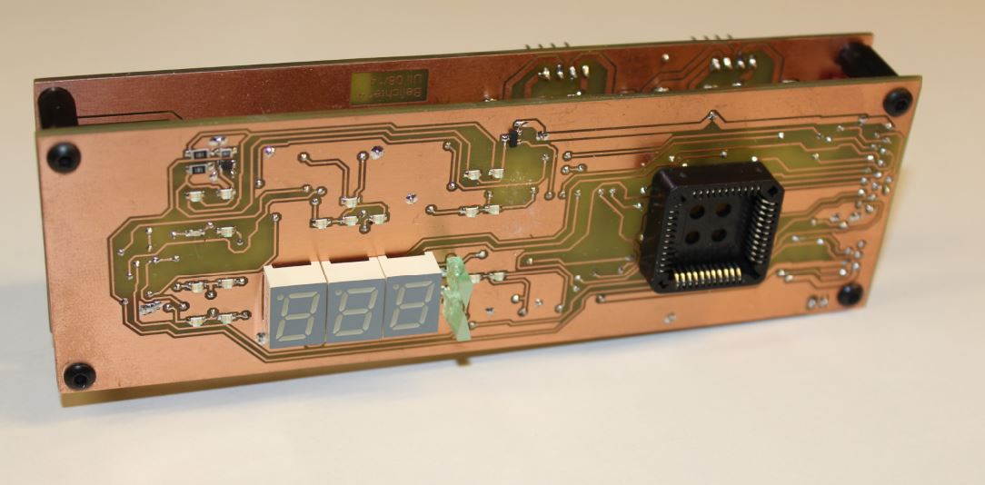

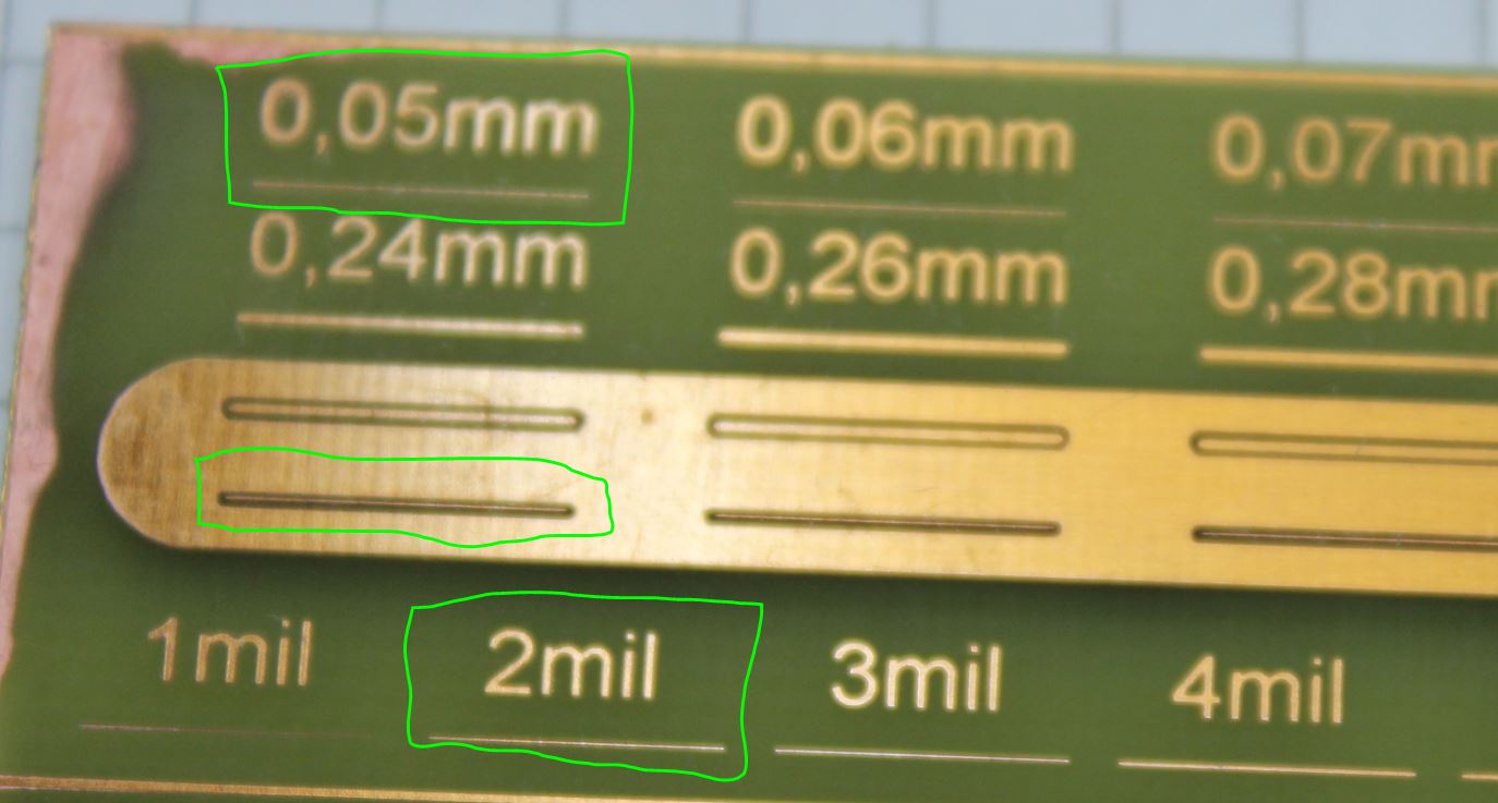

So, ich hab fertig und obwohl ich keine Ahnung habe oben ein paar
Bilder.
Verwendet habe ich übrigens 2mm Glas aus dem Baumarkt in 30x40cm.
Ich komme beidseitig bis 2mil runter.

von Robin E. (why_me)
Wie lange dauert denn ein Belichtungs-Durchgang bei dir?
Ergebnis sieht nicht schlecht aus, sofern man es erkennen kann. Sind die
0,05mm und die Bahn in der Mitte wirklich durchgängig? Kann auch am
unscharfen Foto liegen, aber ich meine da Unterbrechungen erkennen zu
können.
Hast du keine Probleme mit dem Anpressen der Folie? Gut, deine LEDs
haben einen rech kleinen Winkel, das verringert Fehler beim Belichten.
Aber ich kann mit vorstellen, dass du mit Vakuum noch bessere Ergebnisse
erzielen könntest.

Die Ergebnisse sind einwandfrei. Vor allem zeigt sich der Vorteil des
Punktlichts. Damit ist Uli den meisten hier schon einen großen Schritt
voraus.

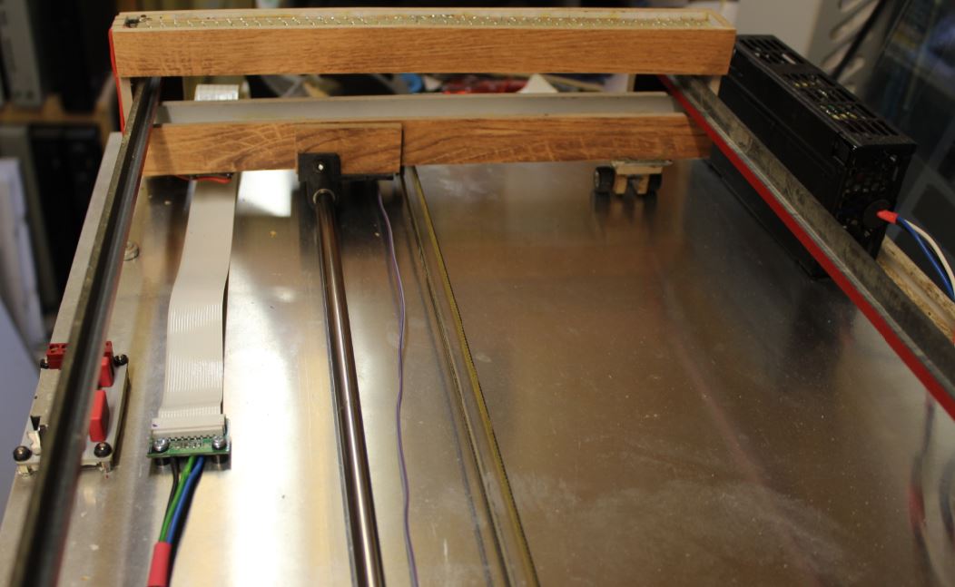

Was aber irgendwie leicht unsinnig ist: die ganze Geschichte mit dem
fahrbaren Schlitten. Meiner Meinung nach viel Arbeit umsonst. Man kann
stattdessen auch alle LEDs weiter entfernt und mit entsprechendem
Abstand setzen, so daß sie die Fläche gleichmäßig ausleuchten. Führt zum
gleichen Ergebnis, evtl. sogar leicht besser, weil die Lichtquelle
weiter weg ist.
Muss ja auch kein großer Kasten sein, es würden auch die zwei
LED-Platinen mit Abstandshaltern reichen. Dann ist das Ganze
zusammengepackt kleiner als der Scanner.

Uli belichtet mit Tintenstrahldruck (Canon-Drucker) auf Zweckform 2503
bzw. 2502 und erziehlt dabei diese Ergebnisse.
Ich selbst habe mal bei Bauriedl Filme bestellt (wirklich super
Qualität!) und könnte mir damit vielleicht noch bessere Ergebnisse
vorstellen. Aber wozu??
Johannes

von Johannes R. (oa625)
Hallo 0815!
Für relativ gleichbleibende Platinengrößen genügt ein "Lichtkasten" mit
genug UV-LED's.
Wenn aber je nach Bedarf Bereiche von 5 .. 25 cm oder mehr belichtet
werden sollen, ist eine intensive Belichtung NUR über den notwendigen
Bereich sinnvoll bzw. zeitsparend. Da lohnt sich dann eine entsprechende
Mechanik/Elektronik.

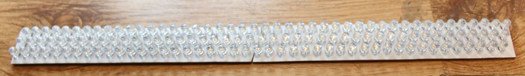

von Axelr. (Gast)
Zur Ausleuchtung:
Was sehr gut funktioniert ist; die 5mm LEDs mit einem kleinen "Werkzeug"
zu befeilen, also stumpf zu machen. Ich habe hierzu (für 240 LEDs) ein
kleines Holzstückchen 8x8mm vorn mit einem 5mm Bohrer etwas aufgebohrt.
dort 800er Nassscheifpapier hineingeschnipselt und von oben auf die LED
gedrückt. Ein wenig anfeuchten und zwei- dreimal drehen. dann ist die
LED stumpf und nicht mehr klar glänzend. Geht 1A! ich habe dann das
"Hölzchen" hinten hin einen runden Querschnitt verpasst und in den
Akkuschrauber eingespannt. alle 10 LEDs muss man mal ein neues
Schleifpapierschnipselchen vorn in das Holz stecken und mit etwas Spucke
"nachfeuchten" (IIIh, ich weis)
Bei mir sind es drei Eurokarten quer neben einander. Die LEDs sind
bereits auf deisen verlötet und haben 12.xy mm Abstand. Laufen 24x in
Reihe und 10 Stränge dazu parallel. jeder Strang wird mit 16mA versorgt,
zusammen dann 85Volt mit 160mA. Jeder Strang hat nochmal einen eigenen
kleinen Vorwiderstand. Selektieren braucht man da nichts! testen sollte
man jede LED vorab, ob sie überhaupt geht.
Viel Spaß
Axel

von 0815 (Gast)
Axelr. schrieb:
> dann ist die
Nee, oder? Damit versaust Du Dir doch gerade das Punktlicht! Bleiben die
LEDs klar, und sind weit genug entfernt, könnte man die Folie
tatsächlich locker auflegen, und braucht sie gar nicht anzudrücken. Das
ist mit milchigen LEDs wieder vorbei.
von Axel R. (Gast)
aha...
habe ich noch nicht drüber nachgedacht - muss ich zugeben schäm

Der Vorteil am Scannerschlitten ist das die Kiste nicht hoch wird.
Der Abstand zur Platine ist gerade mal 15-20mm.
Wie hoch soll das Gerät bei doppelseitigem belichten werden wenn die
LEDs die ganze Fläche bedecken?
Der Verfahrweg ist bei meinem Belichter nun knapp 35cm bei einer
LED-Streifenbreite von 33cm.
Klar, man macht kaum solch große Platinen aber es ist gut zu wissen das
man es kann!
Ein Vaccumtisch ist mit DIY Mitteln nicht einfach zu bauen, die dünnen
2mm Scheiben oben und unten tun ihren Dienst wirklich gut.
Sogar als ich ausversehen mal den Toplayer nicht gespiegelt druckte und
die Druckseite nicht direkt auf der Platine lag sondern andersrum gab es
keinerlei Unterlichtungen!
Bei 2mil sind die Grenzen des Druckers, 1mil wäre denkbar jedoch müsste
ich dann wirklich einen professionellen Auftragsdienst in Anspruch
nehmen!

von Uli (Gast)

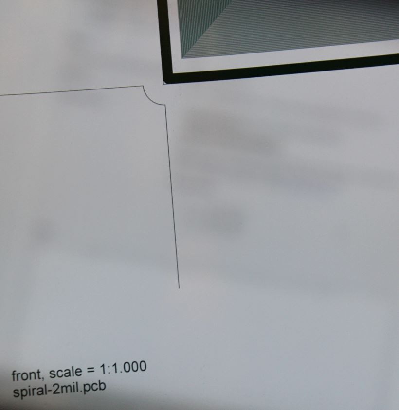

Ich verwende einen Canon IP7250, er hat 9600DPI.
von Dieter F. (Gast)
O.K. - neuer Versuch:
Kannst Du die 2 mil Spirale mal ausdrucken und das Ergebnis (Ausschnitt)
in guter Qualität bitte mal einstellen? Da bin ich wirklich gespannt ...
Habe nachgelesen - die Werte des Druckers sind wirklich beeindruckend.
Es wäre super-nett, wenn Du mal die 2 mil-Spirale ausdrucken könntest.
Mit meinem Samsung Laser und auch mit einem Brother Tintenstrahler komme
ich lange nicht in diese Regionen ...
von 0815 (Gast)
Also 2 mil muss er dann aber schon schaffen. Das sind nur 500dpi.
Die 9600dpi werden wohl auch bei Tintenstrahlern ein Scherz sein?
von Uli (Gast)
Upps, es stimmt, bei den senkrechten Linien verzerrt er bei 2mil, da
scheint die Einrückung des Druckers nicht mehr mitzuspielen.
von Uli (Gast)
Zeige auch mal bitte wie das bei Deinem Laser aussieht!
von 0815 (Gast)
