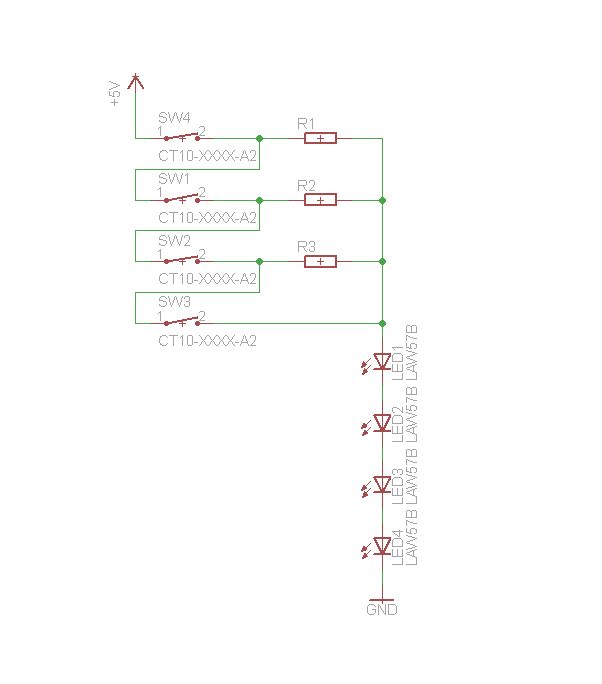

Ich möchte gern das Backlight meines LCD in 4 Helligkeitstufen
durchschalten können mit einem Taster:
Folgende Stufen:
AUS                    entspricht 0V
Helligkeitsstufe 1     U1
Helligkeitsstufe 2     U2
Helligkeitsstufe 3     U3
EIN (volle Helligkeit) entspricht 5V
Die einzelnen Stufen sollen mit einem Taster durchschaltbar sein
beginnen bei ausgeschaltetem Backlight.
Wird nun die Taster gedrückt, wird Stufe 1 eingechaltet, dann Stufe 2
usw. Wird die volle Helligkeit erreicht wird beim nächsten Tastendruck
das BL abgeschaltet und alles beginnt von vorn. Dazu möchte ich jedoch
keinen µC verwenden.
Im Anhang ist die Schaltung zu finden mit der ich die einzelnen Stufen
durchschalten möchte. Die Schalter stehen schematisch für CMOS Schalter
und haben zum Schließen (high) und öffen (low) jeweils eine
Steuerleitung.
Wie muss meine Ansteuerschaltung für diese 4 Steuerleitungen (an den
Schaltern) nun aussehen, dass ich mit einem Taster die verschiedenen
Zustände erzeugen kann.
Könnt Ihr mir helfen?
Und welche LED kommt mit 1,25 V aus?  (Du hast ja 4 in Reihe ...)
Warum müssen die Widerstände sukzessive immer kleiner werden, statt
einfach 4 verschiedene Widerstände für den jeweils passenden Strom zu
benutzen?  Dann kannst du die Schalter einzeln ansteuern, was ohne
zusätzliche Logik einfacher sein dürfte als die von dir gewünschte
Verkettung.
Warum ist bei maximaler Helligkeit gar kein Vorwiderstand mehr dabei?
Gut, mit 5 V und 4 LEDs leuchtet auch dann sowieso keine ;), aber wenn
wir mal davon ausgehen, dass du das noch korrigierst, dann wäre dieser
Zustand für die LEDs tödlich.  (Nein, bitte keine erneute Diskussion um
die Notwendigkeit von LED-Vorwiderständen.)
Oder ist die ganze Idee nur deshalb so verquer formuliert, weil das eine
Hausaufgabe ist?
von Stefanus (Gast)
Du kannst einen CD4017 nehmen. An dessen Takteingang schließt Du den
Taster (mit 100nF Entprell-Kondensator und Pull-Down Widerstand) an. Ich
bin nicht 100% sicher, ob ein simpler Kondensator reicht, aber so würde
ich erstmal versuchen. Denn die Alternative wäre ein Schaltung mit
zusätzlichen Schmitt-Trigger, also deutlich aufwändiger.
Wie Jörg Wunsch schon schrieben, muss die Versorgungsspannung muss höher
sein. Für 4 normale (alos nicht weiße oder blaue) LED's reichen 12V.
An die Ausgänge "1" bis "4" schließt Du vier Transistoren an, die
jeweils einen anderen Vorwiderstand durchschalten.
Den Ausgang "5" verbindest Du mit dem Reset Eingang, damit der Zähler
nur von 0 bis 4 zählt und dann wieder auf 0 geht.
Der Einfachheit halber würde nicht den Plus-Pol schalten, sondern den
Minus-Pol. Dann kommst Du mit weniger Transistoren aus.

LEDs werden mit Strom betrieben. In der geposteten Schaltung ist der
schlimmste Zustand, der erreicht werden kann, wenn alle Schalter
geschlossen sind. Dann hängen die LEDs direkt an 5V...
Korrekt müsste es also so heißen:
 AUS                    entspricht 0 mA
 Helligkeitsstufe 1     2 mA             (oder wasauchimmer)
 Helligkeitsstufe 2     5 mA             (oder wasauchimmer)
 Helligkeitsstufe 3     15 mA            (oder wasauchimmer)
 EIN (volle Helligkeit) entspricht 35 mA (oder wasauchimmer)

von MaWin (Gast)
1. Taster prellen. Du musst also entprellen.
 VCC
 4k7
  |        74HC14
  +-100k-+--|>o--
 Taster 100n
 GND    GND
2. Zähler fangen nicht bei 0 an. Du musst also dafür sorgen, daß der
Zähler nach dem Einschalten bei einem bestimmten Zählwert anfängt (Power
On Reset).
VCC
 |    SB120
47k +--|>|-- VCC
 |  |    __________
 +--+--- PowerOnRESET
10uF
GND
3. Was man als Zähler verwendet, ist eigentlich egal, selbst 2 bit
Zähler lassen sich verwenden, wenn man die Helligkeitn binär "doppelt so
hell" haben kann.
74HC73, 74HC112, CD4022, CD4027, ...
4. Das Schalten von Strom, mehr Strom als 20mA, benötigt leistungssarke
Ausgänge, keine Analogschalter und keine normalen CMOS Ausgänge, man
braucht also Transistoren zur Verstärkung.
                VCC
                LEDs
                 R (je nach Helligkeit)
Zählerausgang --|I LogicLevel-MOSFET (IRF7907 enthält 2)
                 |S
                GND
Die Kombination macht's.
