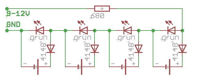

von Helge A. (besupreme)
Auch für sehr niedrige Spannungen gibt's mittlerweile Bausteine, die
sind unter "energy harvesting" zu finden.
Die hohen Verluste machen die Ladungspumpen-Idee unattraktiv.
Fast leere Batterien lassen sich häufig noch mal aufladen. Reicht dann
noch mal für 1 Jahr Wanduhr oder 1 Monat Multimeter. Für 1,5V Batterien
hab ich einen Steckdosenlader umgebaut.
