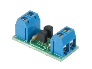

Könnte ich folgende Platine/LED-Konstantstromquellen-Bausatz
dazwischen hängen?
Produktbeschreibung
Zum Betreiben von Standard-LEDs an einer Betriebsspannung von 5...24 V-.
Durch den konstanten Strom von 20 mA ist eine gleichbleibende Helligkeit
und eine maximale Lebensdauer gewährleistet. Desweiteren können mehrere
LEDs in Reihe geschaltet werden.
Technische Daten:
Betriebsspannung 5...24 V-
Stromaufnahme 20 mA
Platinenmaße: 30x14 mm
So bräuchte ich mir nicht die Einzelteile selbst zusammen suchen...
Was sagt ihr... ausreichend?
Danke für eure Hilfe.
aureichend wahrscheinlich, aber die schaltung verbrät die nicht
benötigte leistung der spannungsquelle und wird heiß. ich denke mal du
willst keine heizung mit licht bauen, oder?
oben wurde es schon erwähnt - ein kleiner schaltregler als KSQ, z.b. der
mc34063 oder einen spezialisierten LED-treiber. das ist, vor allem beim
gebrauch von batterien, was du eigentlich willst.
wuu viel neues...

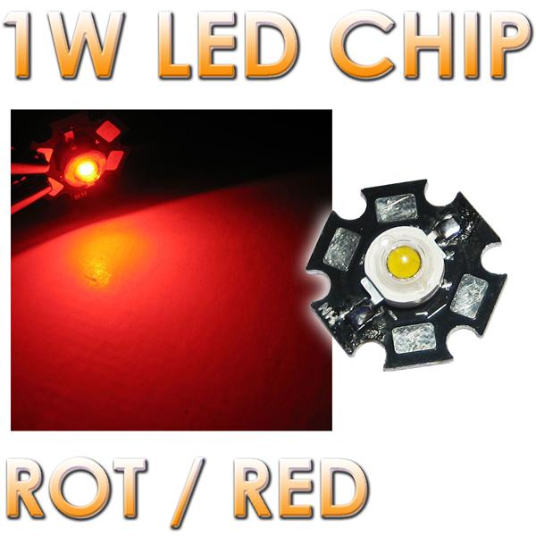

Ich habe vier von diesen leds...
- Spannung: max 2,3V
- Strom: ca. 350mA
- Leistungsaufnahme: ca. 1,4W
- Öffnungswinkel: ca. 120°
- Lichtfarbe: rot
- Wellenlänge: ca. 625nm
- aufgelötet auf Aluminiumplatine
- Maße: 20x20x6,8mm (LxBxH)
- alle Angaben lt. Hersteller
damit hätte ich also 4x 350mA...
gut hihi dann ist die Konstantstromquelle von eben wirklich was klein.
Aber die muss es doch auch in größer geben.
Was bräuchte die an mA ? (die von mir errechneten 4x 350mA?).
Leute, tut mir leid... ich weiss mit wieviel Unwissenheit ich hier
antanze. Muss aber nunmal dieses Teil für die Firma bauen.
Danke für eure Geduld.

Falk Brunner schrieb:> Reihenschaltung?Christian Laskawi schrieb:> So, ja dachte an eine Reihenschaltung...
Also nur mal so zu den Grundlagen. In einer Reihenschaltung fließt durch
alle 4 LED der gleiche Strom (350mA). Immer vorn rein ;) und hinten
wieder rauß. Die Spannungen (max. 2,3V addieren sich dabei. Du brauchst
also eine KSQ die 350mA und die (4 x 2,3V =) 9,2V liefern kann.
