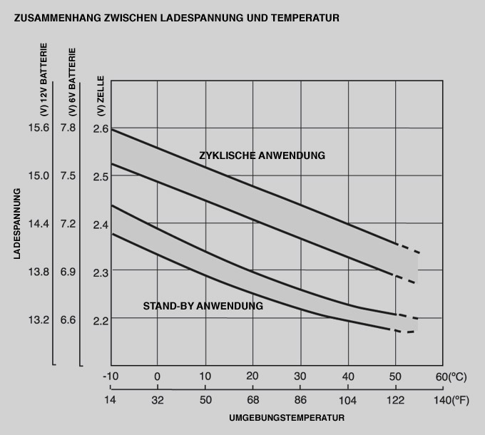

Ein sehr wichtiger Punkt für eine lange Lebensdauer ist eine Temperaturgeführte Ladeschlussspannung bei Standby Systemen

Dein Diagramm besagt aber, dass dies NICHT nur bei stb systemen so ist.
