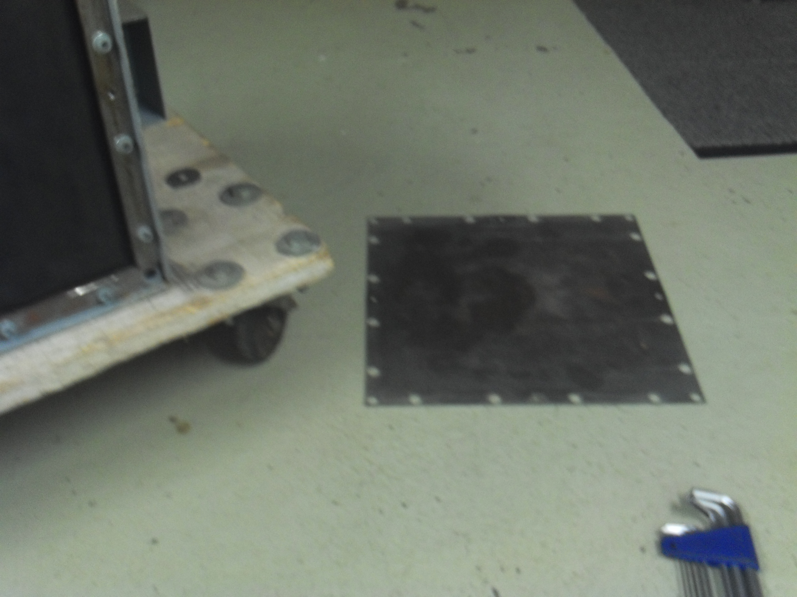

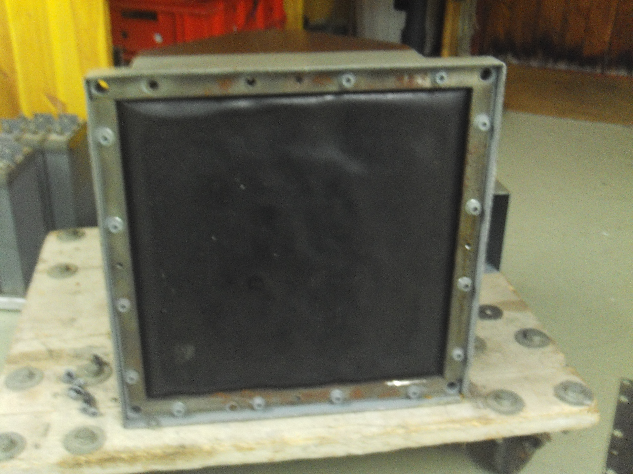

Hallo Ich habe leider meinen giesharztrafo geschrottet ich vermute windungsschluss aber wie auch immer es ist nur die primärwicklung betroffen Es ist ein messwandler und da die nicht so viele windungen hat wollte ich den trafo öffnen und sie erneuern jedoch Ist das giesharz das weiche zeug unten im trafo ? Kan ich den öffnen ohne das mir die garage mit dem zeug vollauft? Ist das zeug giftig ? (baujahr 1963) Ich habe noch bilder die ich gleich noch hinzufüge aber schon mal danke für antworten . Fokus

naja was soll man antworten ohne genauere Angaben ? * Das Giesharz sollte eigentlich abgetrocknet=fest sein * Wenn das ein Meßwandler ist dann wären die Daten evtl. hilfreich. (Hochspannungswandler, werden normal im Vakuum gegossen bzw. getrocknet, damit die Luftblasen im Gießharz entweichen, denn sonst rummst das) Sorry nicht unbedingt mein Fachgebiet

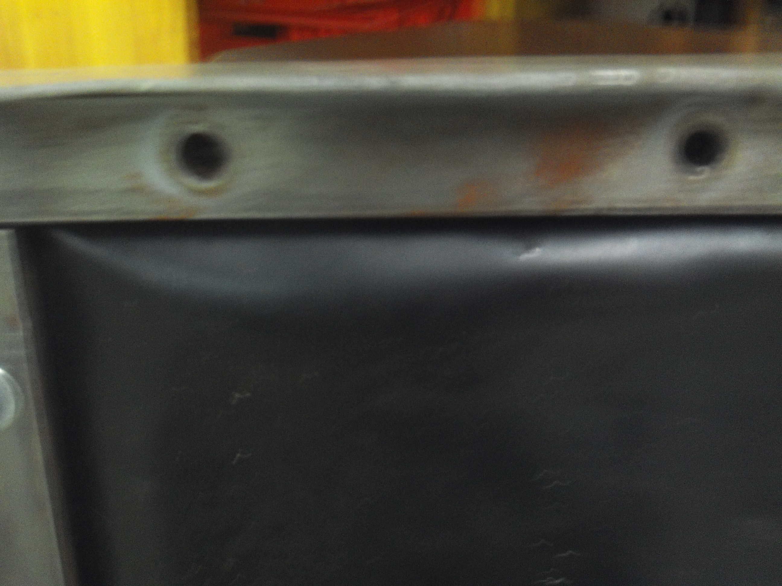

Was ist das schwarze denn? Giessharz wird nimmt normalerweise nach der Verarbeitung eine Konsistenz irgendwo zwischen einem Schnitzel und Granit ein. Bei deinem Trafo sieht das fast aus wie ein Gummibeutel. Wenn da wirklich eine Flüssigkeit drin ist, dann solltest du den Trafo unter keinen Umständen öffnen, denn angesichts des Baujahrs könnte es sich um hochgiftiges PCB-haltiges Transformatorenöl handeln - erstklassiger Sondermüll!
Nee das zeug ist wie knete oder fester teig unter der folie leider ist das alles was ich darüber weis (und das er kaputt ist) und sry für PDF Fokus

4 MB für völlig nichtssagende Fotos mit Null Aussagekraft. Sowas kannst du sowieso nicht selbst reparieren, vergiss es. Wenn da was weich ist, dann ist es mit Sicherheit kein Giessharz sondern Isolieröl, oder zumindest was Vaseline-Ähnliches. Wie bereits von Christoph Z. geschrieben höchstwahrscheinlich PCB-hältig, also Sondermüll. http://de.wikipedia.org/wiki/Polychlorierte_Biphenyle Du müsstest: 1. Vergussmasse restlos entfernen und die Wicklungen reinigen 2. Neu wickeln 3. Messwandler im Vakuum trocknen und neu befüllen zu 1.: ohne Zerstörung der intakten Wicklungen fast unmöglich, weil eine restlose Reinigung nur mit Lösungsmitteln möglich ist, die wahrscheinlich die anderen Isoliermaterialien der Wicklung schädigen. zu 2.: ohne entsprechende Hilfsmittel (Wickelmaschine) sicher kein Vergnügen zu 3.: ohne entsprechende Ausrüstung unmöglich Bring das Teil zum Sondermüll und besorg dir was neues

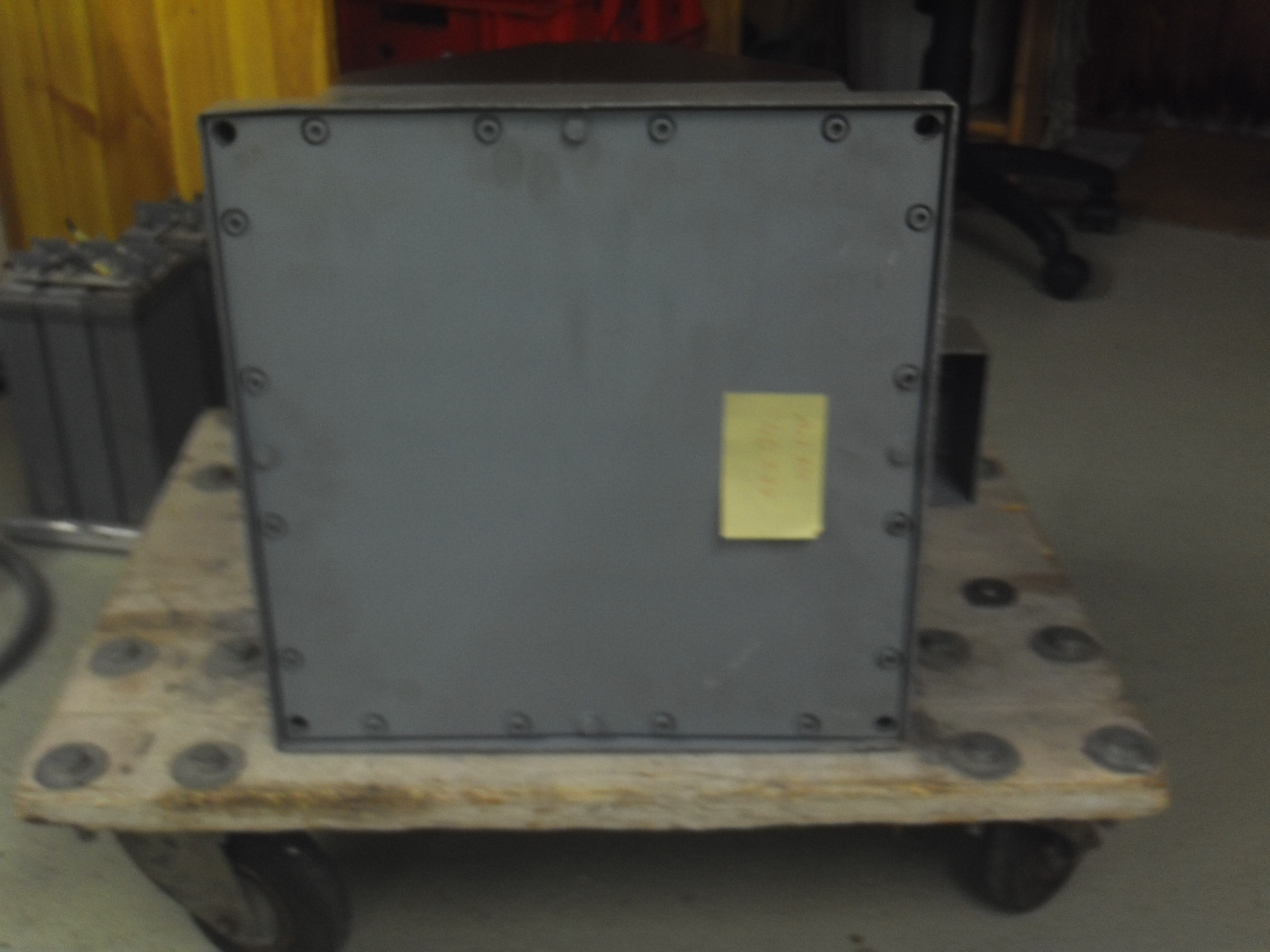

Ein 55kg schwerer Trafo wahrscheinlich mit Öl gefüllt? Das wird wohl weniger erfolgreich enden. Verrate uns doch erst mal die Daten und wozu das Ding gebraucht wird. Evtl. steht irgendwo ein ähnlicher Typ als "Organspender" herum? Fotos künftig bitte kleiner mit mehr Licht!

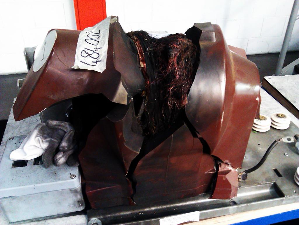

Fokus s. schrieb: > Nee es kahmen 100V raus das ist schon richtig Also nach dem Leistungsschild nicht. Wie willst du das überprüft haben? Fokus s. schrieb: > Wieso selber bauen > Ich bekomme bald einen olkesseltrafo welchen ich schon vor dem zerstören > trafo holen wollte Zu dem solltest du wenn dann mal ein paar Daten mehr rüber geben, mit Ölkesseltrafo kann kein Mensch was anfangen. Ich hab dir mal ein Bild angehangen, der Wandler ist bei uns letzte Woche zurück gekommen. Ich hab heute auf die Schnelle nicht rausfinden können, woran er genau gestorben ist. Aber er ist von den Werten her gleich mit deinem Wandler. 15000/100Wurzel(3) Allerdings ist der für die Bahn, also 16 2/3 Hz, nicht 50Hz. So hätte dein Wandler auch aussehen können, sei echt froh, das er "nur" Windungsschluss hat. Trotz alle dem bin ich der Meinung, das deine Fachkenntnis nicht annähernd ausreicht, um mit solchen Spannungen zu basteln. Dennis
