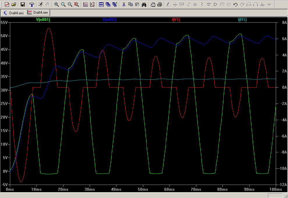

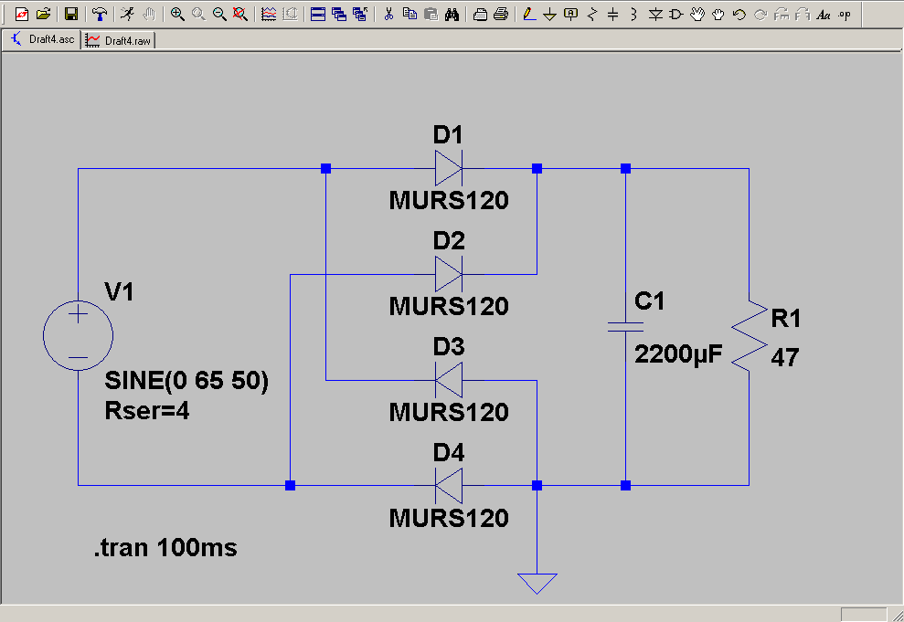

Hallo MaWin,
Entschuldigung (auch an den TO) wenn ich mich hier mal kurz anhänge. Ich
bin durch Zufall über diesen Artikel gestopltert:
http://www.mikrocontroller.net/articles/Projekt:_Labornetzteil#L.C3.A4ngsregler_40V_1A
Da wird genau so "sportlich" gerechnet, und ich hatte sofort starke
Zweifel. Meiner Meinung nach fehlt mindestens der Ri des Trafos, ich
habe es mal simuliert, und bin zu dem Ergebnis lt. Anlagen gekommen.
Leider bin ich nicht der Experte, um das abschließend zu beurteilen.
von Helge A. (besupreme)
Ich vermute, daß 4 Ohm nur für einen recht kleinen Trafo gelten würden.
Das hat mir einmal für eine böse Überraschung gesorgt: Bei einem
12V/60VA Trafo und 10mF Elko sind mir schon Shottkies gestorben, die
nach Datenblatt 80A Spitzenstrom und 15A Dauerstrom leisten konnten.
Die Impedanz eies Trafos läßt sich ganz grob abschätzen über das
Verhältnis von Leerlaufspannung zur Spannung bei Nennlast.
von Michael L. (michaelx)
Ich habe auch wenig Erfahrungen mit der Dimesionierung von Netzteilen
und Trafos, und keine eigenen Werte für Ri des Trafos. Die 4 Ohm habe
ich von
http://www.electronicdeveloper.de/SpannungTrafoBruecke2.aspx
Dagegen hat der "Held" dieses Artikels
mit NULL Ohm simuliert. Das hat mit jedenfalls sofort "weh" getan, das
konnte schon "vom Gefühl her" nicht richtig sein.
Edit: Wieso spricht 4 Ohm eher für einen recht kleinen Trafo? Muss der
Ri bei einem "großen" Trafo nicht eher kleiner als bei einem kleinen
Trafo sein, damit man die entsprechend große Leistung überhaupt aus dem
Trafo entnehmen kann!?
