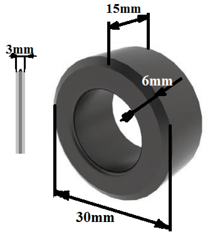

Hallo. Ich baue seit kurzem meine ZVS. Platine ist gefertigt und
bestückt.
Jetzt brauche ich noch eine Spule mit 100µH. Allerdings hab ich
keinerlei Messgerät für Induktivitäten. Und mit nem Arduino brauch ich
trotzdem ein Oszi. Gibt es irgendwo einen Online-Rechner, in den man
einfach die Abmessungen eingibt und der dann die Induktivität berechnet?
Habe eine Skizze mal mit angehangen.
Danke schonmal im Voraus.
LG, Daniel

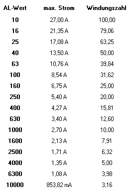

Gast #3495154
K.A. ob es sowas gibt. Aber mein Programm kann das. Ich hab dir mal das
Ergebnis angehangen. Ausgegangen bin ich von 0,3T Flussdichte, den
AL-Wert kennst nur du, oder musst ihn bestimmen.
OP #3495161
Wow das hätt ich nich gefunden.. :)
Aber 2 Fragen hab ich:
1. Woher weiss ich jetzt aber, ob ich einen Eisenpulver oder Ferrit-Ring
habe?
2. Was ist Da und Di? h wir die ja die Höhe sein..
Und ich kann ja auch nur vorgegebene werte berechnen und keine eigenen
Maße eingeben..
Gast #3495183
Was für einen Kern man hat, weiß man ggf. vom Händler wo man den Kern
her hat. Da wird dann i.A. auch der AL wert angegeben. Bei einem
Recycelten Kern kann man erst mal nur raten.
Die Parameter Al, und Sättigungsmanetisierung (und ggf. andere) könnt an
sonst ggf. noch nachmessen - wenn man ein passendes Gerät dazu hat.
Anhand der Parameter ließe sich dann ggf. auf das Material schließen,
oder zumindest darauf wie man den Kern nutzen kann. Es gibt ja auch noch
verschiedene Pulverkerne, verschiedene Ferrite und dann auch noch Exoten
wie amorphe oder nanokristalline Kerne.
Da und Di sollten der Durchmesser außen und innen sein.
