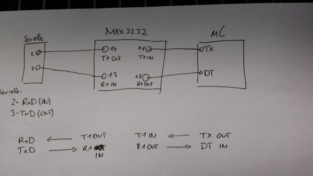

wir haben derzeit ein Schulprojekt am laufen und müssen es morgen
abgeben!
Unser Problem ist die Kommunikation zwischen der Seriellen Schnittstelle
und den µC. Wir verwenden einen Max3232 und einen PIC18F4550.
Es werden Buchstaben vom Notebook über die serielle Schnittstelle
gesendet, der Max empfängt diese auch richtig, doch er invertiert diese.
So jetzt brauch ich euch und zwar wir haben zwei Varianten versucht:
1. µC Eingang negieren (nicht geklappt oder falsch gemacht)
                 char negieren;
                 negieren=~ReadUSART;
2. Es wird über LabView genutzt und dort wurden sie negiert und dann
erst gesendet, also sollten am µC wieder die richtigen Zeichen sein,
doch das ist nicht so.
Wir haben auch schon an ein NOT-Gatter gedacht doch diese Lösung wäre
die umständlichste da die Schaltung auf einer geätzten Platine ist.
Neuestens hab ich den PIC so programmiert, dass wenn irgendetwas ankommt
dann sollen alle LEDs leuchten. Zeitweise funktioniert es.
Danke im Voraus
Mfg Domi
PS: Zur Verständnis, ein Buchstabe bedeutet eine LED.
von Ingo P. (Gast)
Normalerweise wird keine Negation (nirgends) gebraucht,
wenn man Daten über die serielle Schnittstelle übertragen will.
Der MAX negiert, ok, aber auf der PC-Seite ist wieder ein
MAX und auch der negiert, dann passt es wieder.
Habt Ihr auch GND am seriellen Anschluss angeschlossen?
(weil nicht eingezeichnet...)
von Karl H. (kbuchegg)
Dominik schrieb:
> Hallo,
> abgeben!
Und das ist auch richtig so.
Denn der MAX macht nur das rückgängig, was im Notbook bereits mit den
Zeichen gemacht wurde. Denn dort sitzt (im Prinzip) ebenfalls ein
MAX232. 2 mal invertiert gibt aber wieder alles richtig rum.
Im Notbook (vor dem ersten MAX) und im µC (nach dem zweiten Max)
herrschen jeweils dieselben Pegel. Auf dem Kabel jedoch ist genau alles
verkehrt rum und die Spannungslage ist auch eine andere (-12V und +12V
anstelle von 5V und 0V). Das ist aber nur am Kabel so. Der MAX im
Notebook setzt PC-seitig die Daten entsprechend um und der MAX im µC
macht es wieder rückgängig.
Nichts von all euren Negier-Versuchen ist notwendig (oder richtig).
Euer Problem liegt woanders. Ihr bellt den falschen Baum an.

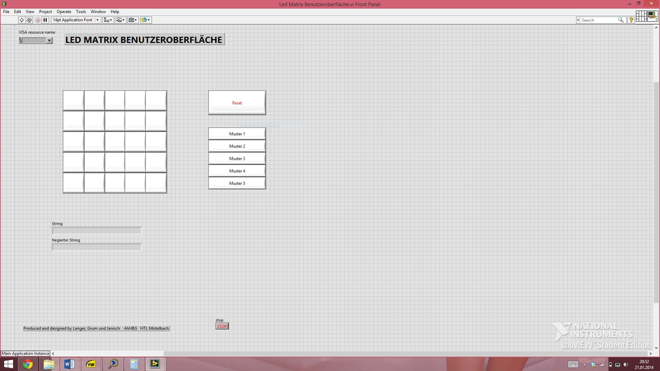

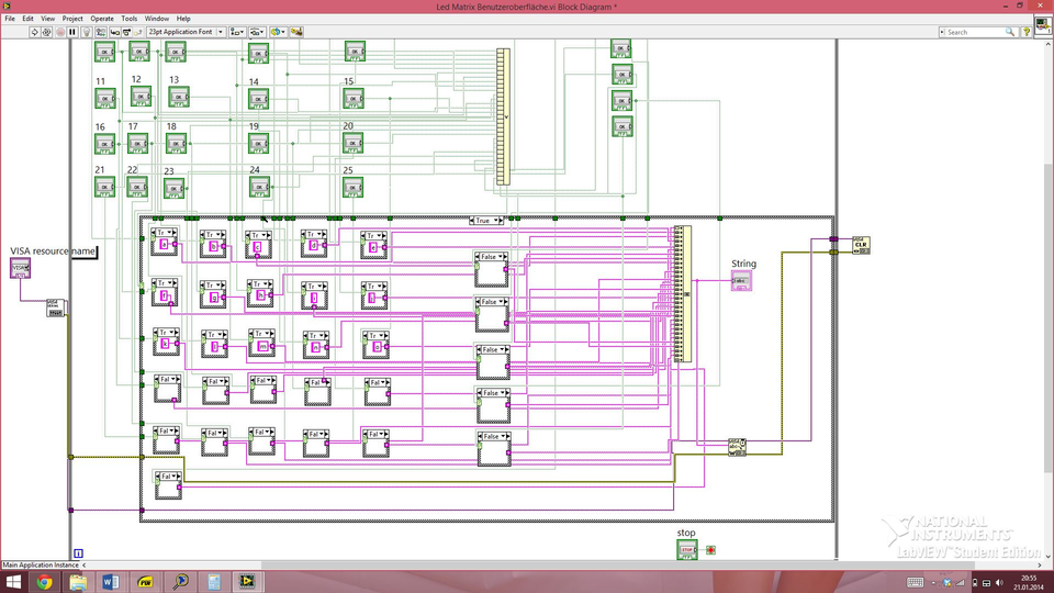

Ja also wir machen eine LED-Matrix, diese wird mittels LABView und den
Mikrocontroller angesteuert.
d.h. LabView sendet für jede LED eine anderen Buchstaben über die
serielle Schnittstelle an den µController und dieser schaltet dann die
Ledtreiber durch.
LG Laungaa

Wir haben schon alles in den Bereich von Serieller SChnittstelle bis zum
µC durchgemessen, das funktioniert überall.
Wir haben dann den Binärcode mittels Ozilloskop ausgelesen
Wir haben mit einem hyperterminal ein a gesendet dann war vor dem Max
der binärcode des a's vorhanden, also 01100001 und hinter dem Max war es
ein komischen z also 1001110
daher dachten wir wir müssen es invertieren.

Habt Ihr das LabView-Programm selbst geschrieben?
Vielleicht mal hier rein stellen?
(Ich hab noch nie LabView benutzt, noch programmiert...)
Oder vielleicht mal ein Terminal-Programm statt LabView benutzen?
Ja das wurde von mir geschrieben
Ja es wurde ein Hyperterminal verwendet und getestet gleiches Problem
wie beim Labview.

178
von Martin M. (capiman)

Ist das richtig, das in dem "Schaltplan" Bild die RX Leitung nicht an Rx
vom PIC geht?

PS: Schönes (vorallem übersichtliches) Blockschaltbild von LabVIEW und
erahnendes Hintergrundbild ;)
> vom PIC geht?
jetzt wo du es sagst.. das verwirrt mich jetzt selbst.
Das Caos in meinen LapView programm weiß ich nur zu gut, auch wenn man
es nicht glaubt aber ich kenne mich noch aus in meinen Caos aus :P

wie kann man das am besten nachprüfen?
Ich kann mich nur wiederholen:
Beendet endlich das Stochern im Nebel und lasst den PIC ein Zeichen an
den PC senden. Dort SIEHST du ob es korrekt ankommt!
Du hättest dieses Problem schon längst ausgeräumt, wenn du nicht so stur
darauf beharren würdest, mit deinem Programm die UART debuggen zu
wollen.
Geht die UART in die eine Richtung (wegen der Baudrate), dann geht sie
auch in die andere Richtung.

#define USART_BRGH_HIGH   0b11111111  // High baud rate
#define USART_BRGH_LOW    0b11101111  // Low baud rate
Bei 20MHz und 9600 Baud.
Ich kenne jetzt das Datenblatt nicht wie der PIC die Baudrate
ausrechnet, um die richtig ein zu stellen könnte man darin vielleicht
auch mal NACHLESEN.
Zum anderen, wenn man ein wenig Google bemüht gibt es sicher auch für
den PIC jede Menge Baudraten-Rechner sicher Online oder als Excel
Tabelle.
Ihr habt euch ja richtig Mühe gegeben zur allgemeinen Verwirrung bei zu
tragen.
In der Regel wird so gerechnet:
20MHz / 9600 = 2083,33
Nun Sampeln* die UART's meist mit 16 Teilungen je Bit oder um eine
höhere Bautdrate zu erreichen auch mit 8. Dafür ist der Parameter
USART_BRGH_xxx zuständig.
(*) Zahlen stehen im Datenblatt ich kenne die nicht auswendig.
Somit:
2083,33 / 16 = 130
oder
2083,33 / 8 = 260
Manchmal muss auch noch 1 von den Zahlen abgezogen werden, steht auch im
Datenblatt.
Microchip schreibt sicher in einer passenden Application Note wie man
vorgehen muss um einen UART zu nutzen und Microchip hat sicher auch
passende Demo-Programme in denen man was abschreiben kann.
Erst wenn man diese Möglichkeiten alle Abgeschöpft hat sollte man das
Forum bemühen - wie man hier sieht ist das Forum kein "Wundermittel".
