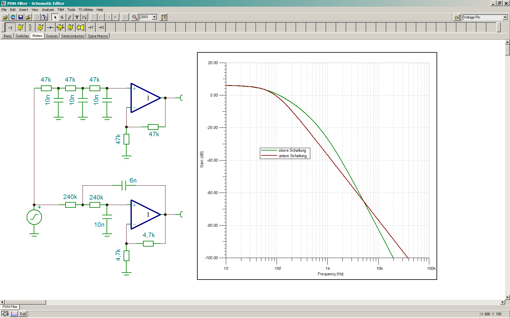

Gast #3498989
Tom_1975aq schrieb:
> ich möchte ein EVG Dimmen. Zu diesem Zweck baue ich gerade die Schaltung
> von Dirk (Beitrag "Re: Mit AVR EVG dimmen") nach.
Du hast also ein PWM-Signal mit 5V und du brauchst 0...10V für das EVG,
oder? Anderenfalls passt die Verstärkung nicht.
Und welche PWM-Frequenz hast du? Davon hängt die Filterdimensionierung
ab.
Überhaupt ist die Schaltung von Dirk nicht besonders geschickt, mit
weniger Aufwand geht das besser. Siehe Anhang. Mein Vorschlag hat bei
gleicher Grenzfrequenz und gleichem Einschwingverhalten einen viel
besseren Dämpfungsverlauf.

Deine Schaltung mag zwar bei niedrigen Frequenzen einen besseren
Dämpfungsverlauf haben, aber bei einem PWM-Signal befinden sich sehr
hohe Frequenzanteile in den Signalflanken. Da wäre ich mir nicht sicher,
dass die nicht als "Klingeln" am OP-Ausgang sichtbar werden.
Gast #3499050
Bei niedrigen Frequenzen? Naja. Das geht bis zur 100-fachen
Grenzfrequenz und bis über 70dB Dämpfung.
Na dann geh doch sicher und leg ein Rechteck an den Eingang, ich habs
gemacht und auch oben erwähnt.
