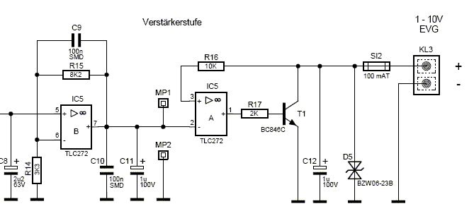

Also gut, dann müsste ich doch meine DS2890 verwenden können??? Hier mal
kurz einige Angaben:
- Supports potentiometer terminal working
  voltages up to 11V
- Potentiometer terminal voltage independent
  of supply voltage
- Potentiometer wiper position controlled and
  read over minimal 1-Wire bus interface
- 100 kΩ resistor element value
- T0-92 package provides a 1-Wire® variable
  resistor configuration

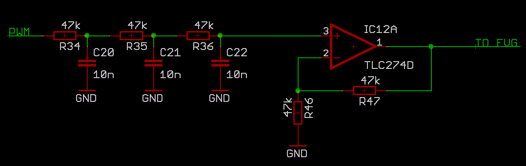

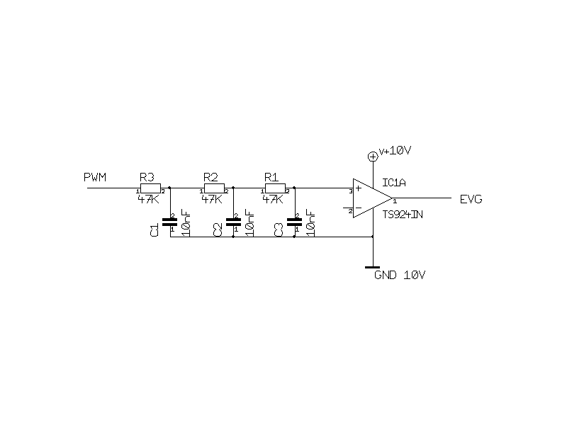

Hallo, bei mir zu Hause hab ich eine Schaltung mit einem Mega8 mit 3 PWM
Ausgaenge im Einsatz. An den PWM Ausgaengen haengen 3 RC Tiefpaesse (47k
u. 10n). Die Gleichspannung gebe ich auf einen TS924 (4Fach Rail to Rail
OP) mit Verstaerkungsfaktor 2. Der OP liefert genug Strom und wird durch
eine simple Ladungspumpe(5V->10V) betrieben.

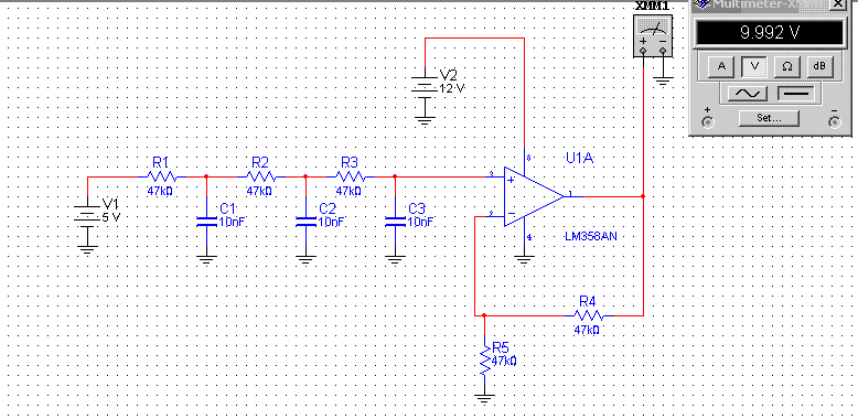

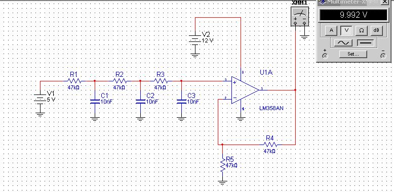

von Dirk (Gast)
Das sollte aus meinem Text hervorgehen das es drei EVG's sind o. ??
Der OP wird nur als Verstaerker an den Tiefpass geklemmt mit
http://www.mikrocontroller.net/articles/Operationsverst%C3%A4rker-Grundschaltungen
Natuerlich kannst du z.B. einen LM358 nehmen, aber dann benoetigt der OP
als Betriebsspannung eine 12V Quelle und keine 10V, weil der OP kein
Rail to Rail OP ist.

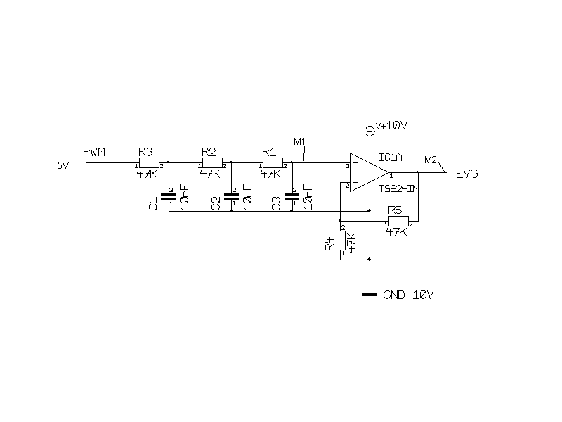

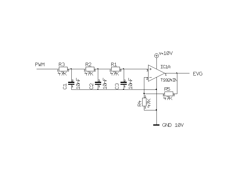

Anbei ein kleines Bild (der OP soll ein TS924 sein)

Dann nutzt Du also für -VCC und +VCC des OPV die 10V des EVG? Oder ist
das bei Rail to Rail nicht notwendig? Irgendwo hab ich gelesen, das dann
weniger als 10V rauskommen? Naja wahrscheinlich für den Fall nicht so
dramatisch.
Erstmal vielen Dank, das hat mir sehr geholfen!!!
Gruß Marco
von Dirk (Gast)
Ich benutze den TS924 mit VCC+ 10V und VCC- GND. Du solltest in der
Schaltung am Ausgang des OPs noch einen Pulldown Widerstand vorsehen.
Meine EVG's lassen sich von 0-10V dimmen. Deine EVG's gehen von 1-10V
bzw 1%-100%, deshalb koenntest du auch ein LM324 / LM358 benutzen. Der
OP benoetigt dann als VCC+ 12V und VCC- GND.

von Marco (Gast)
also ich bin scheinbar zu blöd, aber ich kriegs nicht hin. Ich habe mal
gezeichnet, was ich aus Deinem (Dirk)gemacht habe. Zu welcher Masse
müsste ich denn die 1 - 10V messen können. Bei mir ändert sich bei der
PWM-Änderung am Ausgang nichts.
Ich habe noch eine andere Schaltung gefunden, das funktioniert aber auch
nicht. Ja, ja, ich weiß, ich habe keine Ahnung. Aber eigentlich habe ich
nach einer Schaltung alles noch hinbekommen. Vielleicht kann nochmal
jemand raufgucken??? Bitte!!! Hilfe!!!!
von Marco (Gast)
die andere Schaltung
von Marco (Gast)
upps, die erste ging wohl nicht, also nochmal....
von Marco (Gast)
Mist Schalt1 ist natürlich falsch.... Ich bin nach dem ganzen probieren
schon ganz schön fertig... also richtig sind pwm_to_analog und schalt2
von Dirk (Gast)
Teste doch erstmal ohne EVG, also den OP Ausgang offen lassen.
Leider sind deine Aussagen immer nicht gerade sehr hilfreich.
In der Zeichnung anbei hab ich dir zwei Messpunkte eingezeichnet.
1. Leg mal eine feste 5V Spannung am Eingang an (trenne alles andere vom
Eingang.
2. Mess mal mit einem Multimeter an M1, da sollten 5V sein.
3. Mess mal mit einem Multimeter an M2, da sollten 10V sein.
Die Masseleitung vom Multimeter klemmst du an die Masse und dann poste
mal die Werte die du gemessen hast!
von Dirk (Gast)
gnaa, anbei das Bild.

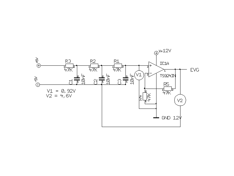

von Marco (Gast)
Also gut, aber M1 kann so eigentlich nichtfunktionieren. Weil ich ja
gegen die 10V Masse messe. Aber vielleicht habe ich auch einen
Denkfehler:
Ich habe +5V angelegt und am M1 gegen die 10V-Masse (habe leider nur
12V, aber um die Funktion zu prüfen muss es ja auch gehen) sind es
0,93V. Am M2 sind es 3,86V.
von Marco (Gast)
Vielleicht noch so anbei. Wenn ich pwm anlege und die 3 Tiefpässe zur 5V
Masse lege dann kommen an M1 natürlich auch 5V raus.
von Dirk (Gast)

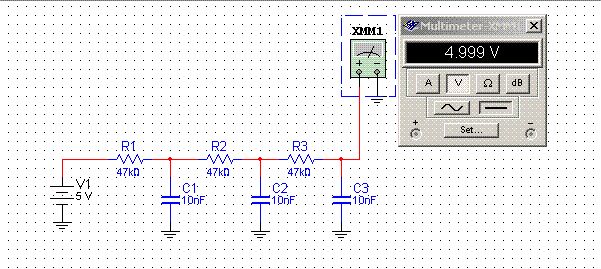

Tja, dann muessen wir die Schaltung noch mehr minimieren.
Bitte trenne mal den OP und bau die Schaltung wie in der Zeichnung auf.
von Dirk (Gast)
MASSE ist MASSE! Es gibt keine 5V Masse und 10V Masse!

von Dirk (Gast)
>Na und sagmal, wenn das olle Signal eh digital anliegt, warum verwendest
>du nicht einfach ein entsprechendes Digitales EVG mit eben jener
>Schnittstelle?
Weil er ein analoges EVG hat und so schlimm ist die Ansteuerung nicht!

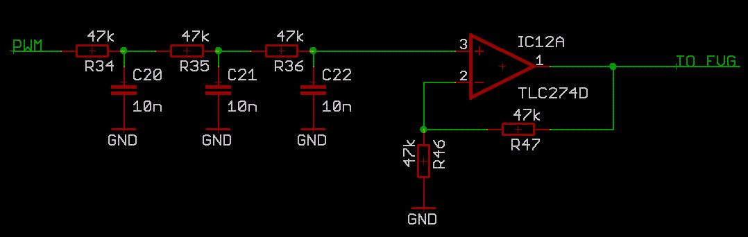

Anbei die komplette Schaltung, falls du den TS914 suchst den gibt es bei
Reichelt, leider unverschaemt teuer.

von Dirk (Gast)
Hm, teil mal die Schaltung auf. Einmal in die 3 Tiefpaesse und einmal
den OP mit den zwei Widerstaenden + Betriebsspannung, danach misste mal:
1. Tiefpassschaltung:
5V an den Eingang anschliessen und dann nach den TP's messen: OK = 5V
2. OP Schaltung:
Messe die Betriebsspannung: OK = 10V bzw. 12V
Klemme 5V an den + Eingang von den OP und messe diese. OK ? dann weiter
und den Ausgang messen : OK = 10V.
von Dirk (Gast)
Kontrollier auch nochmal ob du auch die richtigen Pins angeklemmt hast..
achja und lege mal von dem zweiten OP (im TS924) beide Eingaenge auf
Masse!
von Marco (Gast)
OK, also 5V immer noch das gleiche Problem. Das funktioniert mit den
4,98V super, jedenfalls solange ich bei der 5V Masse bleibe, also OK.
Betriebsspannung 12,42V auch OK.
Wenn ich die Masse der Widerstände mit der 12V Masse verbinde (ja ich
weiß, Masse ist Masse... aber mein Messgerät sagt was anderes :-) ) dann
habe ich 4,89V am OP Ausgang. Wenn ich sie mit der 5V Masse verbinde
dann habe ich 12,41V am OP Ausgang. (und schon wieder das böse: OP-
Ausgang immer gegen die 12V-Masse gemessen)
von Marco (Gast)
Pins sind richtig belegt und die Eingänge gegen Masse bringt auch
nichts...
von Marco (Gast)
Achso am OP liegts auch nicht. Ich habe auch schon einen LM358 dran
gehabt und genau das selbe.
von Dirk (Gast)
Bist du mal so nett und traegst die Spannungen in ein Bild ein ? Dein
Text zuverstehen ist ungemein schwer!
>(ja ich weiß, Masse ist Masse... aber mein Messgerät sagt was anderes :-) )
DANN IST DA EIN WURM DRIN!
von Marco (Gast)
So, die Werte stehen mit drauf. Ich mach gleich noch ne andere mit den
absolut absurden Werten.
von Dirk (Gast)
Hm, was sollen die -5V den sein ???? DAS MUSS MASSE / GND SEIN!
von Dirk (Gast)
von Marco (Gast)
und die nächste...
von Marco (Gast)
Also bei mir hat Gleichstrom einen + und einen - Pol oder etwa nicht???
Dann geb ich es wirklich auf. Ich habe doch eine 5V und eine 12V
Spannungsquelle, also doch auch 2 verschiedene Potentiale. Ich glaube
das ist heute schon etwas spät.... :-)
von Dirk (Gast)
Hm, ich geb es auf schau dir bitte nochmal schalt3.TIF von mir an!!
von Dirk (Gast)
Du musst doch nur beide Minuspotentiale zueinander verbinden.
von Marco (Gast)
Ja, super.... ich habs gerade aus lauter verzweifelung schon selber
ausprobiert. Und siehe da, es funktioniert. Vielen, vielen Dank!!!!
