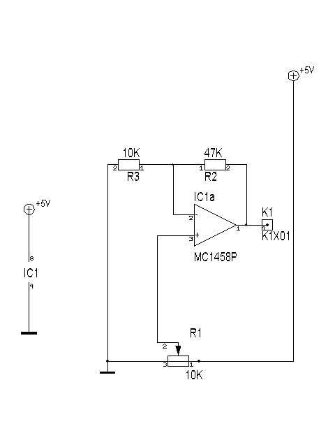

Hallo liebes Forum,
Ich sitze hier schon seit 3 Stunden an einem kleinem Testaufbau mit nem
Opamp. Was mache ich falsch???
Am Ausgang messe ich konstant 4.39V egal wie der Input ist.
Impedanzwandler hab ich auch schon gesteckt mit dem selben Ergebnis...
Bitte klärt mich auf ;-)
Gruß Flo
von Harald W. (wilhelms)
Der 1458 ist für derart niedrige Spannungen nicht gedacht.
Da kann es schon mal zu seltsamen Verhalten kommen.
Gruss
Harald
Guck mal ins Datenblatt, welche Eingangsspannungen zulässig sind (Common
Mode Input Voltage Range o.ä.), lies dir dazu noch diesen Beitrag durch
  Beitrag "Re: 741 Komparator konstant Ub am Ausgang"
und rechne aus, wie groß die Eingangsspannung am invertierenden Eingang
maximal werden kann.
von Michael (Gast)
Außerdem stimmt dein Schaltplan nicht. Mit dem Kurzschluß bei R1 dürfte
die 5V-Versorgung zusammenbrechen und am Ausgang keine 4.39V anstehen.
von HildeK (Gast)
Der OPA ist ungeeignet! Der kann erst ab ca. 2V Eingangsspannung
arbeiten und die verstärkst du dann um Faktor 6. Er müsst dann auf 12V
am Ausgang gehen bei 5V Versorgung. Wie soll das gehen? Versorge ihn mal
mit 10V ... 35V.
Oder probiere mal einen LM324 / 358 oder einen modernen
Rail-to-Rail-Typ, der für 5V-Supply noch spezifiziert ist.
von Helmut S. (helmuts)
Entweder du nimmst -5V statt Masse für den Opamp (Pin 4) oder du nimmst
einen Rail-to Rail TS912 oder mit einigen Einschränkungen einen LM358.
Der MC1458 taugt im Allgemeinen nicht für "single supply" Anwendungen.
Der MC1458 ist ein sogenannter Dinosuarier ähnlich wie der uA741. Wobei
das nicht ganz passt, denn beide gibt es immer noch.
von Flo (Gast)
Uff! Wer lesen kann ist mal wieder klar im Vorteil!
Danke fürs Augen öffnen.
> mit 10V ... 35V.
Jepp mit 20V gehts. Bringt mir nur nichts ;-) Werde dann mal Opamps
studieren... Die Dinger auszulegen ist wohl doch nicht trivial.
Danke an Alle!
Gruß Flo
Merke:
Auch Rail-to Rail Verstärker die nur mit 0V und positiver Spannung V+
versorgt werden können am Ausgang nur fast 0V und fast V+. Am Eingang
kann man aber bei den Rail-to-Rail Verstärkungen mit Spannungen zwischen
Masse und V+ arbeiten.
