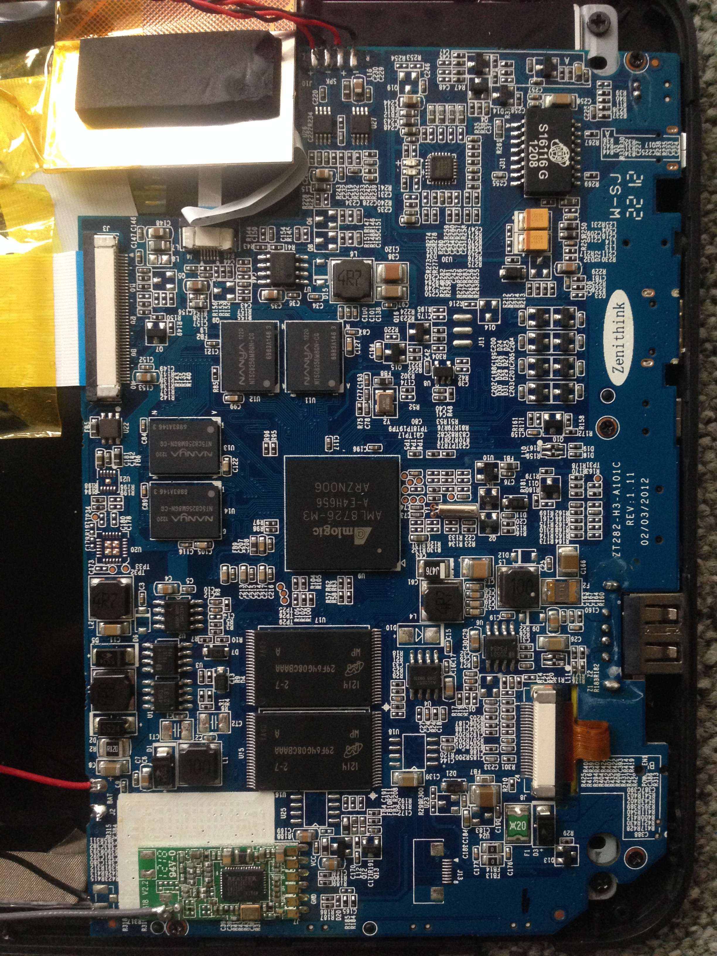

Ich habe ein "Chinesen-Tablet" (No-Name) welches seit kurzem das
zeitliche gesegnet hat.
Nach kurzer Überlegung habe ich das Gerät geöffnet, um das Problem zu
beseitigen, da es sich nicht mehr einschalten lässt.
Wie ich schnell feststellen konnte, wird ein bestimmter IC wahnsinnig
heiß.
Nun stelle ich mir die Frage, wieso wird er heiß und kann dies die
Ursache des Problems sein?
Ich habe ein Foto der Platinenvorderseite angehangen.
Es handelt sich um den IC U8 mit der Aufschrift "1E943"(auf dem Bild
eingekreist)
Ein Kabel vom Akku musste ich zwangsläufig herunter löten, da wie
gesagt, der IC sofort heiß wird.
Kann mir jemand helfen? Es wäre schade das Tablet wegzuwerfen, da es
tadellos funktioniert hat!
Vielen Dank und beste Grüße,
Dominik

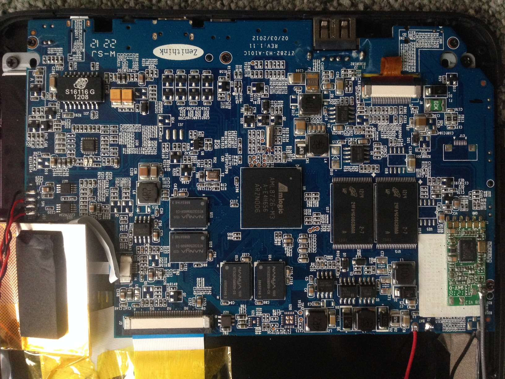

P.s. Sorry, dass das erste Bild zweimal hochgeladen wurde, aber ich weiß
jetzt nicht wie ich es wieder entfernen kann.
Gast #3503694
> eingekreist)
Wenn du jetzt noch verrätst, wo wir nach dem Kreis suchen sollen und was
der inhaltliche Unterschied zwischen deinen drei Bildern ist ...
Gast #3503803
Na klar kann man das, es kostet nur eine Menge Zeit.
Mir sieht das fragliche Bauteil wie ein Spannungsregler aus, irgendsowas
aus der DVBT3.3 oder 1.8 V Reihe. So ein Regler hat einen Enable
Eingang, Vin und Vout. Und natürlich GND.
Also erstmal Datenblatt mit Pinbelegung von diesem Gehäuse (SOT23-5)
besorgen und die Pins definieren. Enable kann außerdem 1- oder 0-aktiv
sein.
Dann Akku kurzzeitig anschließen und Vin, Vout und Enable gegen GND
messen.
Wenn Vin sehr hoch ist, kann es sein, daß vor diesem Bauteil schon was
futsch ist. Wenn Vout = 0 ist, hat es irgendwo nach diesem Bauteil einen
Kurzschluß. Wenn Enable auf einem höher Potential liegt als Vin, kann es
auch daran liegen.
Also, falls es ein Spannungsregler sein sollte, kann man in Richtung
dieser 3 Pins weiterforschen.
Gast #3503815
Vergessen: Kann natürlich auch sein, daß das fraglicheBauteil selbst
kaputt ist. Dann könnte man sich von einem 1.8V-ErsatzTyp (mit passendem
Enable-Signal) über 2.irgendwas V langsam hochhangeln, bis es irgendwo
anders knallt ;))
Gast #3503823
Nun, dass das Bauteil heiß wird, muß nicht zwingend bedeuten, dass es
auch defekt ist. Viele Bauteile werden im Betrieb etwas wärmer. Die
Methode wäre, das Bauteil zu identifizieren und vorsichtig zu messen,
z.B. mit einem Multimeter, ob es sich so verhält wie erwartet. Auf
irgendwelche Kurzschlüsse etc. achten. Folgeschäden können auch
aufgetreten sein. Dann evt. nach einem passenden Ersatzbauteil suchen.
Ich kann mich aber erinnern, dass es Probleme mit Tablets gab, wo es zum
Ausfall durch Überhitzung führte, wenn man diese längere Zeit mit der
Rückseite auf einer weichen Unterlage in Betrieb hatte.
#3503884
Hallo
Wenn Du herausbekommst, was und wofür das Teil ist, kommst Du weiter.
Eine lesbare Beschriftung wäre clever.
Wie schon gesagt wurde, es muss nicht selbst defekt ein.
Ein SMD Spannungsregler kann sich u.U. selbst auslöten, aber immer noch
intakt sein.
Es kann sein, das eine Überhitzung stattfand, zum Beispiel durch defekte
Batterie, Heizkörper, falsche Unterlage oder was es da alles geben kann.
Dann wird es kompliziert, eine aufwendige Fehlersuche müsste
stattfinden.
Es kann auch ein völlig unbekanntes Problem sein, ala Softwarefehler.
Ich musste ein neues "Ardentissimo" Board mit Atmel Atmega128 oder so
mit externen 2,4 Ampere versorgen, bevor nach einer bis ein paar Minuten
der Stromverbrauch auf circa 30 -40 mA sank, und der onboard
Spannungsregler anfing, auszureichen. Dieser SMD Spannungsregler(sieht
anders aus) schafft nur 0,3 bis 0,4 A oder so.
MfG
Matthias
OP #3504037
Matthias Kattelmann schrieb:
> Hallo
Es handelt sich um den IC "U8" mit der Aufschrift "1E943"(auf dem Bild
eingekreist). Er hat 5 PINs, davon 3 auf der einen und 2 auf der
gegenüberliegenden Seite.
Über Google weiß ich nicht, nach was ich suchen soll, um Daten von dem
Bauteil zu bekommen??

OP #3506365
Hans schrieb:
> A. K. schrieb:
>> Ist das ein Bilderrätsel der Art "finde den Unterschied"? Ich sehe
>> nämlich keinen Kreis, was freilich auch an mir liegen kann.
> Bin auch verwirrt. Bevor ich aber in Photoshop beide Bilder
> übereinanderlege wäre ich dir dankbar, wenn du mal kurz sagen könntest,
> wo der Kreis sein soll (zB unten rechts)
In Höhe vom Zenithink Logo!!
http://imageshack.com/a/img35/3166/e3xw.jpg
Habe den Hersteller bereits kontaktiert und warte auf Antwort.
