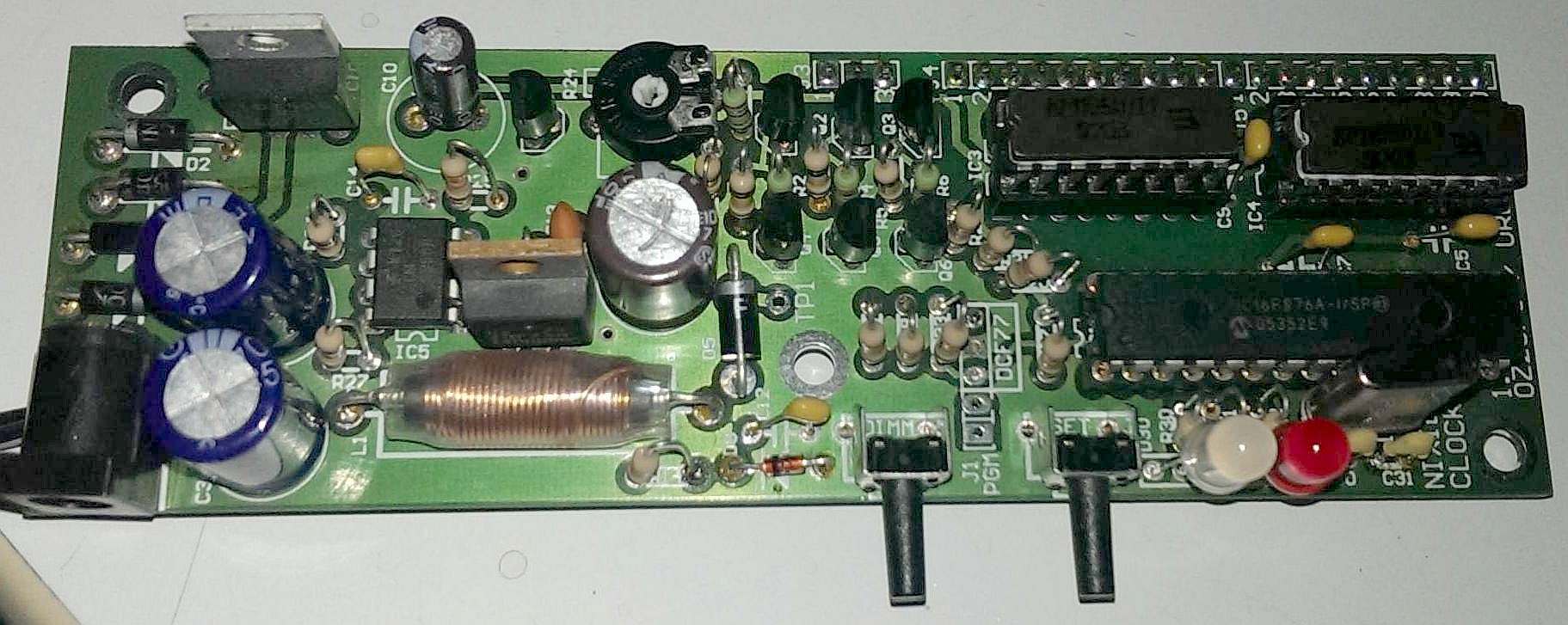

ich habe hier einen Nixie-Bausatz mit folgendem Problem. Um die Röhren
anzusteuern benötige ich mindestens 170V, die die Stromversorgung aber
nicht aufbringt. Zwischen EARTH und TP1 kann ich lediglich 95V messen.
Der Trimmer (weißes Quadrat), der eigentlich zur Justierung der Spannung
da ist hat keinen Effekt auf die gemessene Spannung.
Am unteren Kühlkörper (neben dem großen, braunen Kondensator) sollten
eigentlich 180V anliegen. Hier messe ich allerdings über 300V.
Das sind nun die harten Fakten. Ich hoffe irgendjemand kann daraus den
Fehler im System erkennen.
Schon im Voraus einen herzlichen Dank.

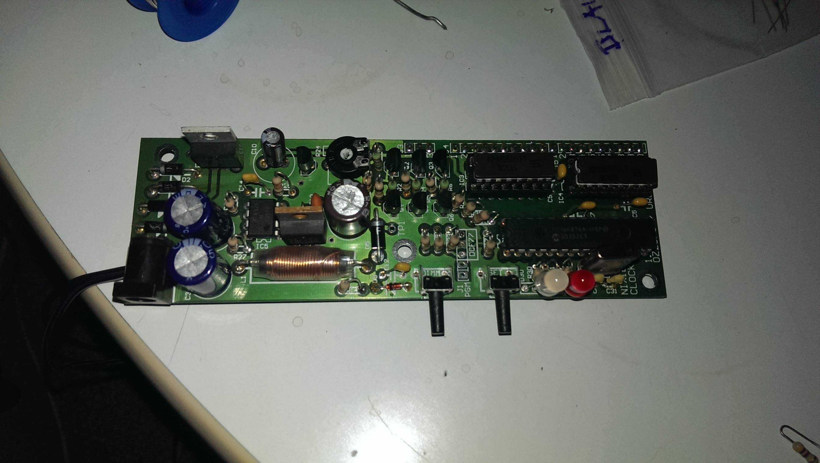

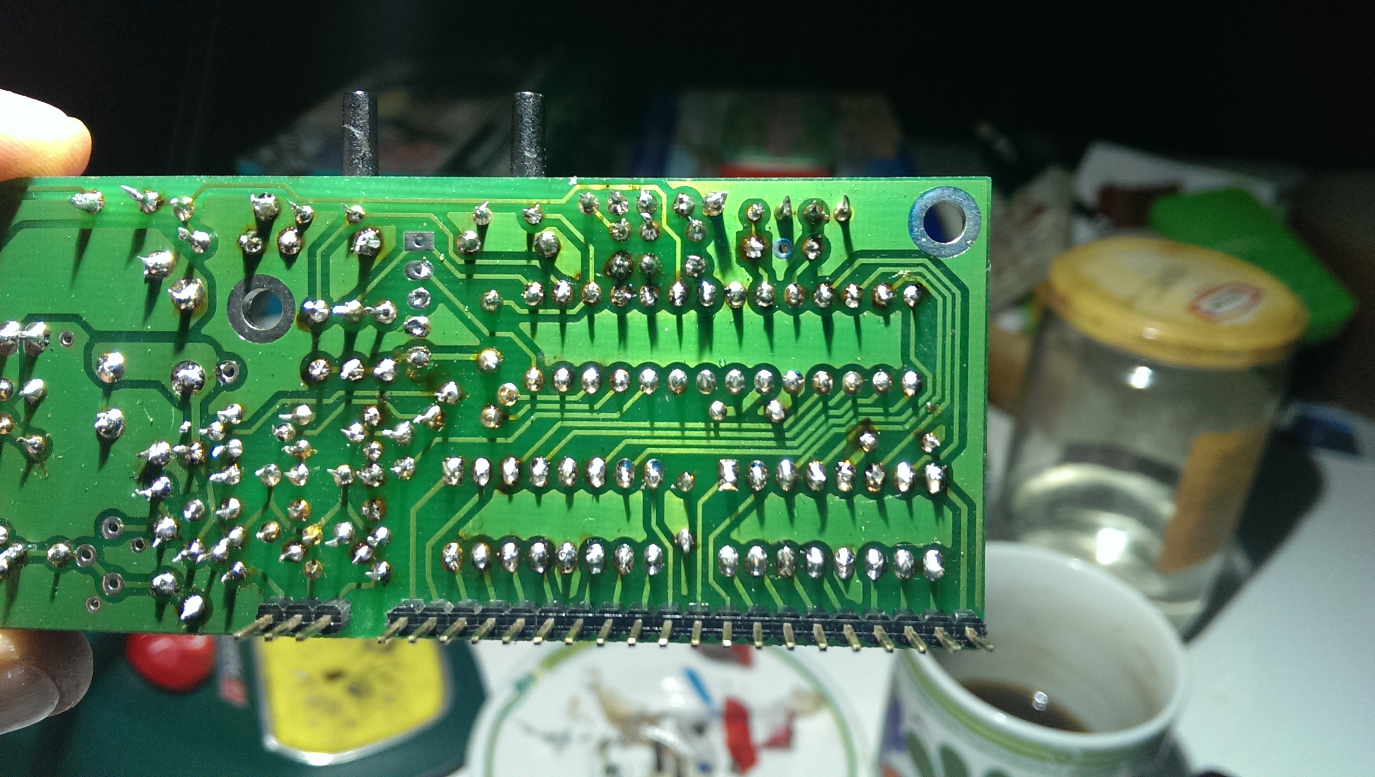

Ohne Schaltplan wird das Schwierig. Unabhängig kannst Du ja nochmal
die Platine unter einer (Leucht-)lupe auf Unterbrechungen, Fein-
schlüsse und kalte Lötstellen untersuchen.

Würde sagen oben der Kondensator hinter dem 7805 ist falschrum drin. Die
Widerstandswerte um den NE555 sollten auch nochmal kontrolliert werden.
Es ist auch gerne mal einer der MPSA-Transistoren defekt, da steinalte
Lagerware.

Ist evtl C10 verkehrt herum eingelötet ?
von daffdaff (Gast)
C10 war tatsächlich falsch herum drin und wurde ohne Veränderung der
Spannung umgelötet.

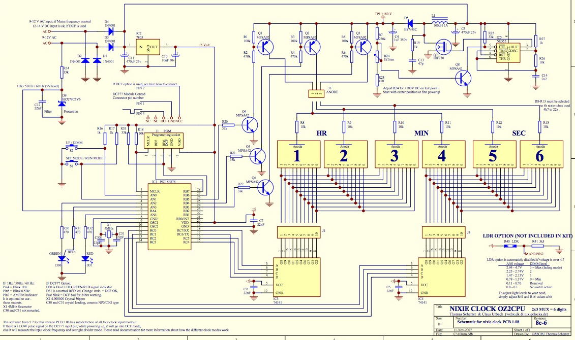

von daffdaff (Gast)
Hier noch der Schaltplan
Och nöö, auch noch ein NE555 Spannungswandler ohne Überstromschutz.
von Thomas D. (thomasderbastler)
Diesen Kina-Man Plan kenne ich, es wurden wirklich hunderte socleh
Bausätze vertickt.
Kannst bitte die Sachen mal anschauen ?

von daffdaff (Gast)
die Spannung stimmt jetzt.
War der MPSA42-Transistor an Q8 neben dem kleinen braunen Kondensator.
Insofern vielen Dank an schnurtzel.
Allerdings leuchten die Röhren immer noch nicht.
D.h. der NE555 taktet zwar, aber die Regelung geht nicht. Prüfe die
korrekte Bestückung von Q8 und R25. Die Spannung an IC5 Pin 5 muss unter
2/3 von VCC, hier also unter 8V liegen.

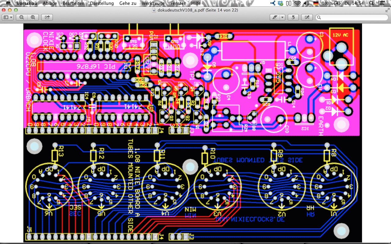

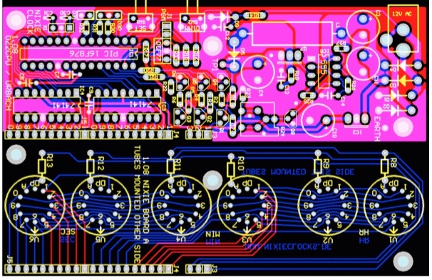

Ach ja, man kann es auch mit der Dateigröße nach unten übertreiben. Die
doppelte Auflösung für Schaltplan und Layout wäre nicht schlecht. PDF
noch besser, siehe Bildformate.

Ist es richtig, dass am Übergang von der Steuerplatine zur Röhrenplatine
an den drei PINS etwas abgesetzt die 170V anliegen müssten???
von daffdaff (Gast)
PLAN

von daffdaff (Gast)
PLATINE

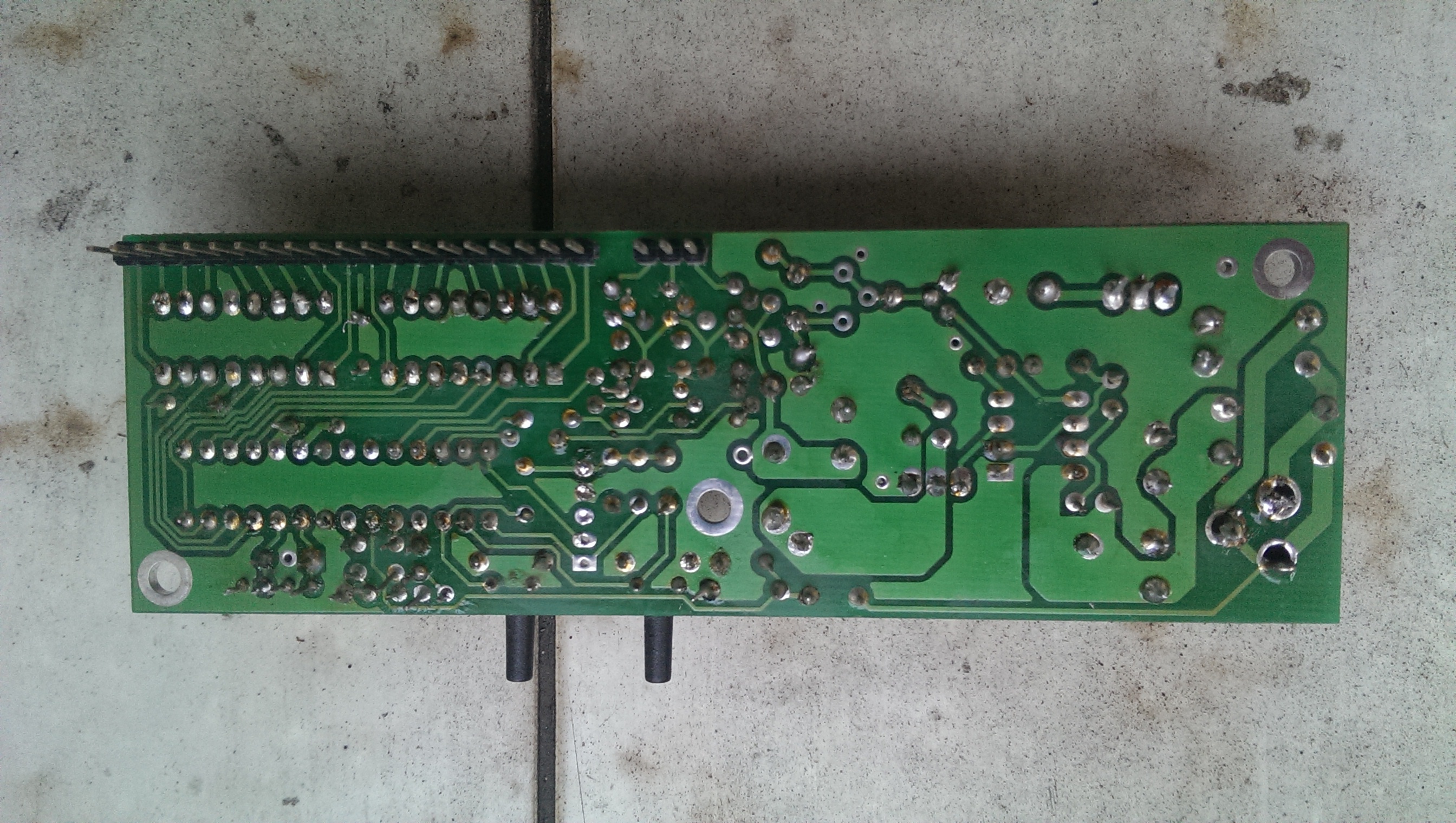

- Alle gesockelten ICs rausziehen und Spannung nochmal messen (am
Ausgang vom 7805 müssen 5.00V anliegen!)
- Leiterplatte auf Kurzschlüsse untersuchen (Foto?)

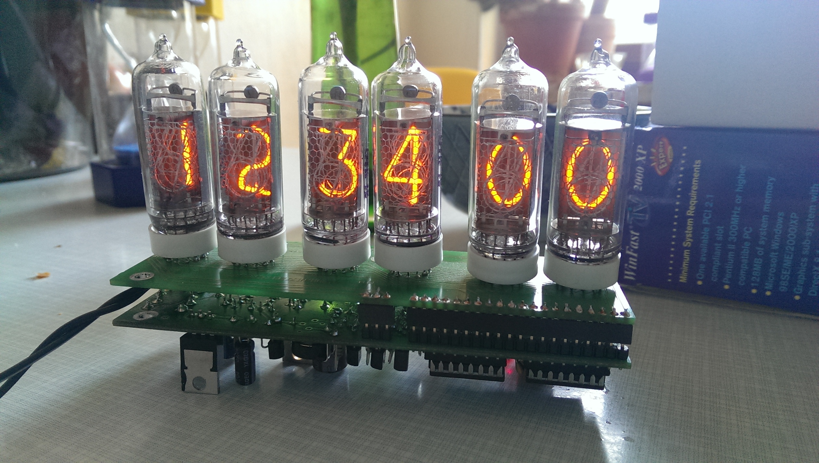

von daffdaff (Gast)
Ich habe jetzt nochmal die Röhren aufgesetzt und J4 und J5 auf der
Röhrenplatine gemessen. Da liegen 53v an und wenn ich messe glimmt es in
der ersten und der letzten Röhre ein wenig.

also wenn mir die anodenspannung(?) zusammenbricht, was kann ich dagegen
machen?
müssen an J4 und J5 denn auch die 170V anliegen?
zu den erreichten werten bin ich übrigens durch erneutes messen
gekommen. nach transistorenwechsel war dann eigentlich alles bezüglich
170v und 5v ok.
ich mache das nicht jeden tag und daher schleichen sich bei mir
sicherlich auch noch flüchtigkeitsfehler ein.
Hi, bin auch ein Nixie Fan, habe auch schon einige Uhren selber gebaut,
kann nachfühlen..
So Frage, hast schon die Transen Q1,Q2,Q3 schon getauscht ?
Die sind für die Ansteuerung zuständig.
Wenn Deine 170 V einbricht, dann sollte man in diese Richtung
weitersuchen.
5V hast stabil an den NE555 ?
Was macht der IRF ? Ist er OK ?
Sind die beiden Kondis C3 und C4 richtig herum drin ?

ne555:
PIN8: 12V
PIN3: 2V
was heißt anodenstecker ziehen?
wenn ich an J3 überall 170-180V messe, dann sind doch die Transistoren
Q1, Q2 und Q3 in Ordnung, oder nicht?
was ist der IRF?
Kondensatoren sind alle richtig drin.
was als nächstes?
Wenn Du an J3 170-180V misst, dann es ist "erstmal" OK, aber wenn Du den
Stecker einsteckst, also hängen die Röhren dran, bricht die Spannung ein
oder ?

Es könnte vielleicht irgendwas mit der Diode (D5) sein. Oder bei den
Bauteilen C14, R26,R27 paßt was nit.
Wenn der IRF730 heiß wird, sind die wahrscheinlichsten Ursachen:
Frequenz des Oszillators paßt nit zur Induktivität, oder eine zu
langsame Diode.

von David M. (daffdaff)
hier ein Bild der Unterseite. Ist nicht die schönste aber es gibt keine
Leiterbrücken(?).
@maann: mein gott, was ist denn mit dir los? hat dir deine mutter heute
morgen die falschen klamotten rausgelegt?
von Maann (Gast)
Nix für ungut. Ich sehe einige potenziell "kalte" Lötstellen. Links oben
ist ein Klecks vorhanden, der aber keine Auswirkungen haben sollte -
musst du aber trotzdem wegmachen!
Wenn die Lötstellen matt sind einfach nochmal mit etwas frischem Zinn
nachbessern!
Danach nochmal versuchen.
Thomas der Bastler schrieb:
> Aus welcher Ecke kommst Du ?
> Hat das Ding schon mal funktioniert ?
Wie mein Vorredner gesagt hat, also die Lötstellen sind auf dem Bild
nicht so prickelnd..
Respekt für Deinen Mut, hier , in diesem Forum, solche Lötstellen zu
zeigen..smile...

von Harald W. (wilhelms)
> Leiterbrücken(?).
Aber bei einigen Pins fehlt wohl die Verbindung zwischen Leiterbahn
und Draht.
Ob das jetzt besser ist weiss ich nicht.
also dann scheint mit Deiner 74141 Probleme zu geben, schaltet die GND
nicht durch.
Versorgung OK ?
Was passiert, wenn Du die beiden Tasten drückst ?
also ich hab da km155er drin, aber das ist ja wohl das gleiche.
an PIN5 liegen 4,9V an.
wie kann ich messen, ob die GND durchschaltet?
knöpfe bewirken nichts. auch nicht wenn ich zwischen den röhren-modi
wechsele.
gegen plus 170V messen...
Offensichtlich nicht, sonst würden die Nixies leuchten...Hast mit dem
Draht gerade probiert.
Miss mal ob die Eingänge ABCD gesetzt werden, gegen GND...Hast Oszi ?
Was misst Du an D9 Katode gegen GND ?

von Axelr. (Gast)
Wenn man gamma etwas anzieht, kann man auch das "ID1" auf den Decodern
lesen :)
Leider setzt die hohe JPG Komression der Sache Grenzen.
Die Nasen an den Lötstellen, wo Du auf Massefläche gelötet hast, zeigt,
das der Kolben nicht richtig warm wird, bzw. die Leistung nicht auf die
Platine bringt.
Ich habe mir bei Reichelt so einen "LötFlussmittelStift" gekauft.
Sieht aus wei ein Edding. Ist nur keine schwarze Farbe drinn, sondern
Flussmittel.
http://www.reichelt.de/Flussmittel-Loetpasten/STANNOL-X32-10I/3//index.html?ACTION=3&GROUPID=4132&ARTICLE=96335&SHOW=1&OFFSET=500&;
normales Kolophonium in Spiritus angelöst tuts auch.
Wie weit ist Potsdam für die weg?
Du kommst mitm RE7 (fast) direkt bis vor meine Haustür. Wenn Du Zeit
hast, sag Bescheid.
Axelr.

von Teo D. (teoderix)
Löt mal die schlechten Lötstellen nach!
Is die Diode von Schaltregler überhaupt angelötet?
von Falk B. (falk)
Löten
Wenn man normal lötet, bleibt um jede Lötstelle immer ein Klecks
Flußmittel übrig. Das ist nich bäh sindern normal. Die meisten
Schaltungen stört das nicht, nur bei empfndlichen Analogschaltungen
sollte man das wieder abwaschen. Bei dir ist, soweit die eher schlechte
Bildqualität das zuläßt, davon wenig zu sehen. Ein zeichen für die
falsche Löttechnik. Wie es richtig geht und was man beachten soll, siehe
oben. Ich tippe bei dir auf einen zu heißen Lötkolben, damit verbrennt
das Flußmittel sehr schnell.
Welche Pegel liegen an den ABCD Eingängen an ?
Ändern sich diese Zustände wenn Du auf dem Button SET drückst ?
Könnte man so evtl. rausfinden ob der uC läuft.
Spannend finde ich wie es sein kann , daß in einem Bausatz , die Transen
kaputtgegangen sind ?

wie messe ich, ob die eingänge ABCD gesetzt werden???
Oszi habe ich nicht.
an D9 messe ich 5V (nur an einer seite, aber das ist ja wohl richtig so)
zur zusammenfassung von thomas:
- Q1 Q2 Q3 wurde getauscht (keine verbesserung der situation)
- spannungsversorgungen scheinen zu stimmen (obwohl herr urbach meinte
an J3 müssten an den pins wohl nur 75V gemessen werden. wegen
multiplexing. STIMMT DAS??????)

Also ich kenne es so, daß man auch im Muliplex-Betrieb um die 170V
braucht.
Weil Du kein Oszi hast, miss mal wieviel Volt an den jewiligen Eingang (
A,B,C,D ) gegen GND hast.
Normaleweise, wenn Du den Taster SET drückst sollte sich die Anzeige
ändern, bzw eine Pegeländerung High Low oder Low High sichtbar sein.

Ich wiederhole mich. Fehlersuche.
Mann muss systematisch vorgehen.
1.) 5V Versogung prüfen
An IC1 Pin 4/5 müssen 5V +/- 0,5V anliegen
2.) 170V Netzteil prüfen.
J3 öffnen
TP1 mit ca. 18k / 2W belasten, dabei darf die Spannung nicht nennenswert
einbrechen (U>150V)
3.) Multiplexing vom PIC messen
An den Pins 24, 25, 26 muss eine Spannung von ca. 1/3 VCC anliegen, hier
ca. 1,7V.
4.) HV-Schaltstufen und Dekoder testen
Dazu kann man IC1 aus der Fassung ziehen und "manuell" steuern, indem
man die Pins abwechseln auf GND oder 5V legen.
Q4, 5, 6 prüfen, an der Fassung von IC1 die Pins  24, 25, 26 jeweils auf
GND/CC legen, dabei muss die Spannung am Kollektor zwischen fast GND
(<1V) und fast 170V wechseln.
beim gleichen test kann man Q1-3 prüfen, dort muss die Spannung am
Kollektor/J3 auch zwischen 170 und <10V wechseln. GGf. zum Testen 1 MOhm
nach Masse schalten.
5.) BCD Dekoder prüfen IC3/4 kann man prüfen, indem man die Eingänge
passen auf LOW/HIGH legt und die Signale am Ausgang misst. Achtung!
Keinen EIngang offen lassen, immer auf GND oder VCC legen!
Damit sollte man weit kommen. Auch ohne Oszi.

An ABCD liegt ein Multiplexsignal an, das je nach Muster ganz
verschiedene Mittelwerte hat. Mit einem Multimeter wird man kaum eine
Spannung von LOW oder HIGH messen.

von Axel R. (Gast)
Man kann ja an A,B,C oder D der Decoderchips mal einen 10nF drann halten
und einen Kopfhörer gegen GND anschliessen. Müsste ja piiiiep machen,
wenn der Multiplextakt anliegt.
Es gibt immer alternative Messmethoden. Aber wenn man die noch nie
brauchte, wird man sie nicht kennen..
Axelr.
Man, das ist ein BAUSATZ!
Kontrolliere ob alle Bauteile richtig sitzen und löt (sauber) nach, dann
läuft das Ding auch. (Vorausgesetzt ein falsch eingebautes Teil hat sich
nicht bereits verabschiede)
so es ist raus. es war keine kalte lötstelle. die wette wurde wohl
verloren. und auch die schlechtesten lötstellen, die dieses forum
scheinbar gesehen hat waren nicht der grund für das
nicht-funktionieren!!!
ES WAR DER PIC-PROZESSOR! KAPUTT!
ich danke allen helfern und auch denen, die keine zeit hatten und
trotzdem ihren frust hier abgelassen haben.
ganz besonderer dank geht an Axel R. - danke danke danke

von Axel R. (Gast)
Nein, der PIC war gefühlte 800°C heiss. Also wenn man den nassen Finger
drauf getan hat, ist die Spucke verdampft. Augenblicklich.
Quarz hat nicht geschwungen. Die Schaltstufen waren hingegen in Ordnung.
Das konnte man bei dann abgezogenen PIC gut testen. Die Schaltung war -
mit dem zur Verfügung stehenden Mitteln - ganz ordentlich gelötet. Ihc
habe nochmal alles etwas "aufgehübscht", war aber eigentlich nicht nötig
gewesen.
Hat mir Spaß gemacht. Schön, das es jetzt geht.
