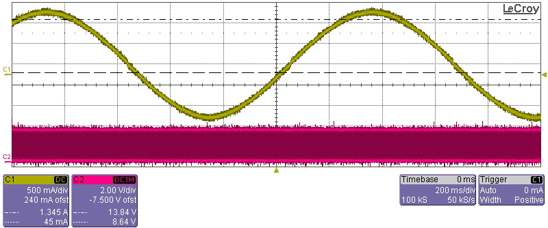

Gast #3517382
AD Thorsten:
Ich verwende den DRV8711, weil ich eine sehr feine Winkelauflösung
brauche und der DRV8711 einer von zwei Treibern war, der einen
Mikroschrittbetrieb von 256 Mikroschritten erlaubt.
Ich habe mir den Strom durch die Motorwicklungen bereits mit Hilfe einer
Strommesszange angesehen. Abbildung im Anhang. Auch im Anhang ein Zoom
vom Nulldurchgang. Doch der Nulldurchgang scheint mir nicht das Problem
zu sein, da beim erreichen eines Vollschrittes nicht zwingend der Strom
durch eine der beiden Motorwicklungen Null sein muss - oder verstehe ich
da etwas falsch.
Das Ruckeln tritt immer nach 256 Mikroschritten, also beim errecihen
eines Vollschrittes auf.
MfG
Michael

Mit der Motorspannung bist Du aber arg vorsichtig!?
Etwa 4V Hub der Ausgangsstufe wenn ich die Bilder richtig interpretiere.
Die Schrittmotorstr"ome kann man sich einfach als Sinus und Cosinus
vorstellen. Und nach einem Vollschritt - DOCH - da ist der eine oder der
andere Null. Es sei denn, man addiert einfach eine Konstante >
2*Amplitude drauf, dann nicht ;-)
Hast Du mal versucht 'richtige' Sinus/Cosinus-Spannungen- oder Str"ome
anzuwenden und geschaut, ob's immer noch ruckelt. Fr"uher gab's mal
Menschen die sowas mit 'ner Soundkarte und z.B. zwei TDA2030 hinbekommen
haben. Oder gleich mit der Stereoanlage??
Ganz ehrlich, dein Problem kommt mir eher wie ein
Software-Ansteuerungsproblem vor

Gast #3517648
In dem gezoomten Bereich sehen wir doch, dass der Motorstrom am
Nulldurchgang heftig unstetig ist und zwar mal locker 50mA von 1500mA
Vollaussteuerung. 50/1500 ist bei mir ganz ordentlich, wenn einer 1/256
Schritt machen will. Liegt ziemlich in der Gr"ossenordnung, nicht wahr?
sin(90/256)*1500mA = (bitte selber rechnen).
Darum der Vorschlag mit dem NF-Verst"arker...
