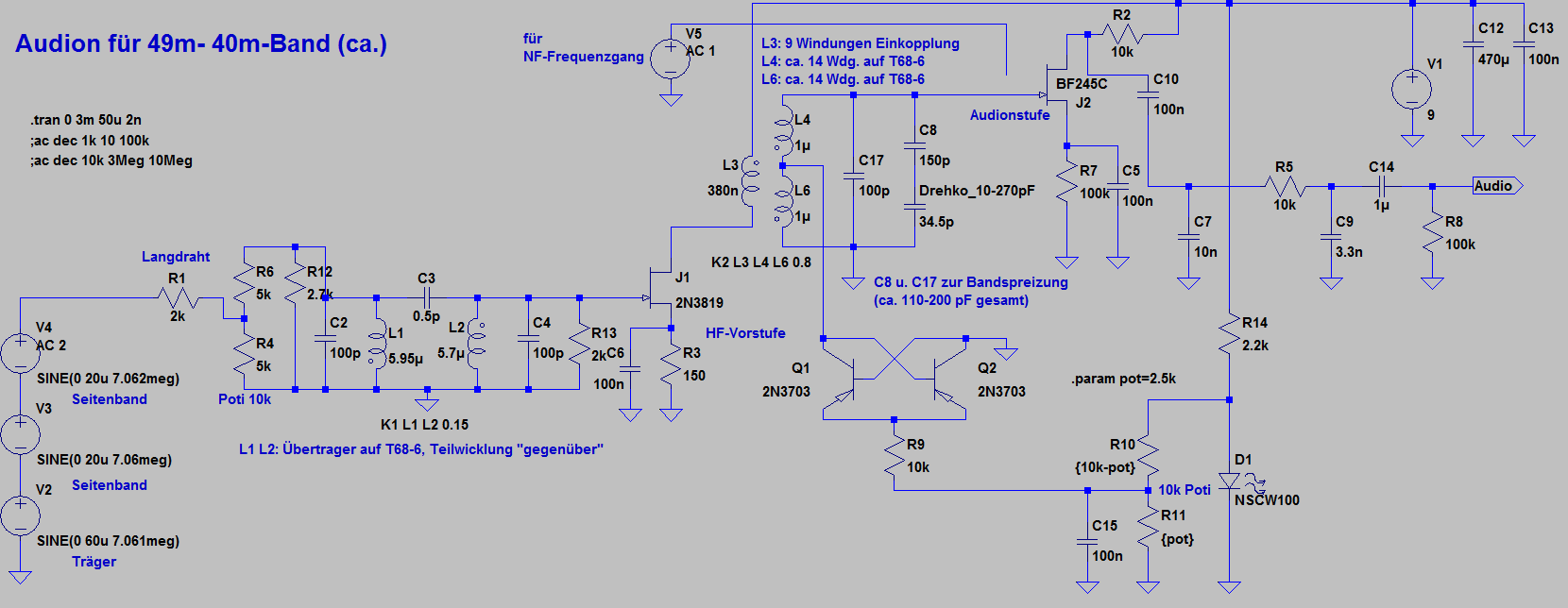

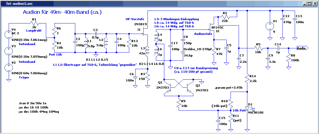

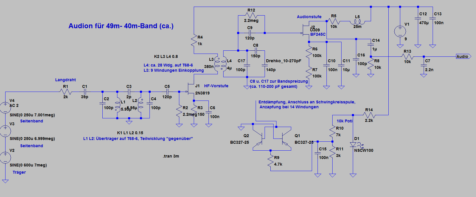

Servus,

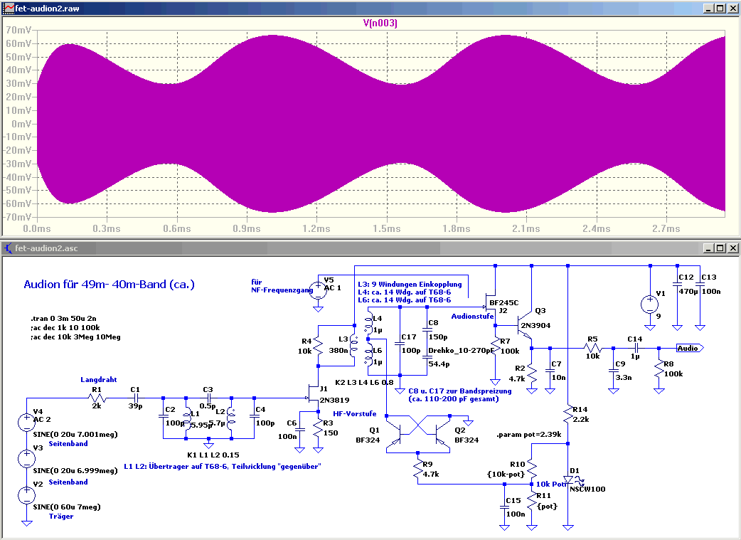

mich hatte mal wieder die Bastellaune gepackt und ich wollte schon seit
längerem mal einen kleinen Receiver für 49-40m bauen, der auch in die
Hosentasche passt.
Im Anhang der Schaltplan mit allen Werten, die ich fast Ausnahmslos
experimentell ermittelt habe (bis auf den Schwingkreis). Warum es in der
Praxis funktioniert verstehe ich selbst zwar nicht, aber seis drum.
Die Simulation an sich bringt keine vernünftigen Ergebnisse.
Zur Entdämpfung ist zu sagen, dass ich anfangs das Ganze mit klassischer
Mitkopplung vom Drain über Drehko zurück zur Einkoppelspule aufgebaut
hatte. War mir persönlich aber zu instabil und zu stark von der
Betriebsspannung abhängig, weshalb ich die Entdämpfung mittels
PNP-Differenzverstärker (nach B.Kainka) benutze. Ist mir allerings nicht
gelungen das passend zu simulieren (auch wegen dem Mittelabgriff an der
realen Spule), daher im Schaltbild nicht angeschlossen.
Die dadurch eigtl. überflüssige Einkoppelspule habe ich dann für die
HF-Vorstufe zweckentfremdet.
Die Audionstufe hat eigtl. einen BF245C, wovon mir aber das Modell
fehlt.
Die beiden gekoppelten Schwingkreise am Eingang sollen als Vorfilter
wirken und sind ungefähr auf 5,8 - 7,3 MHz abgestimmt. Die 2pF am
Hochpunkt sollen die kapazitive Kopplung der Windungen simulieren.

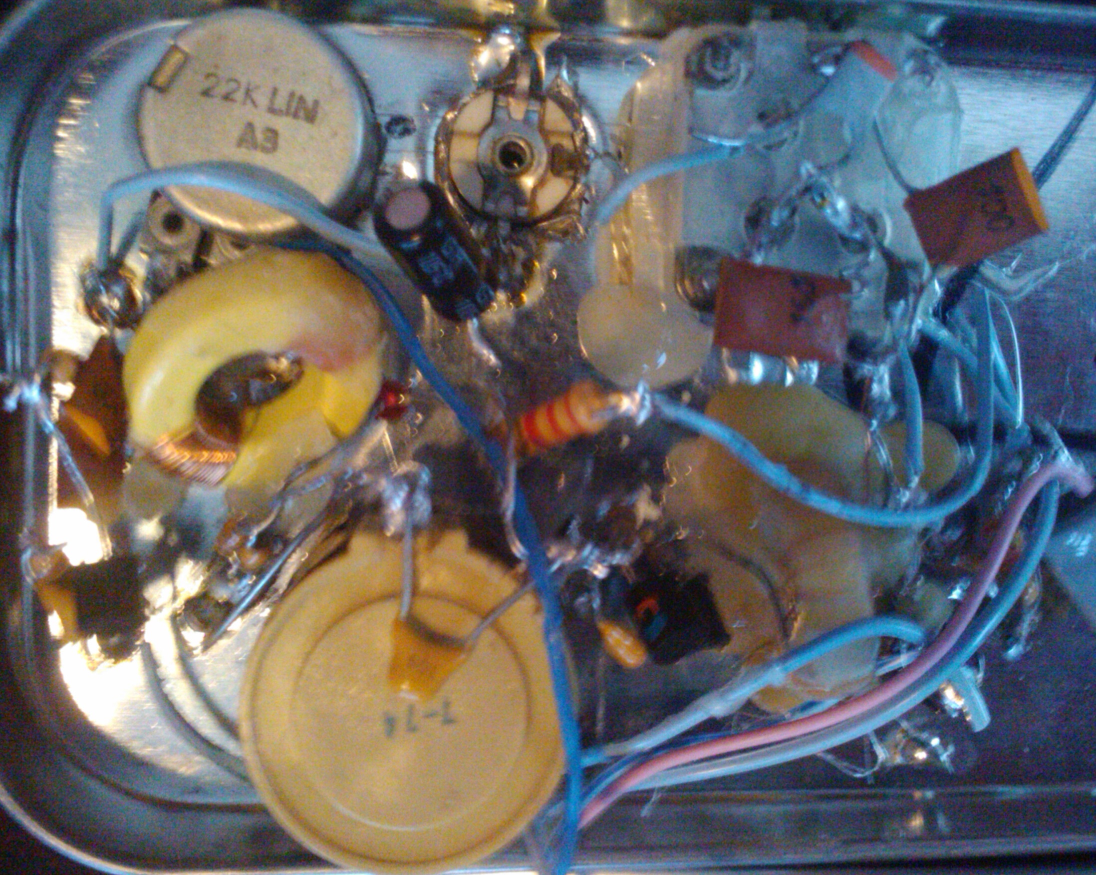

In der Realität ist die Schaltung auch jetzt schon, lose aufs Brettchen
gelötet mit viel zu langen Anschlüssen, sehr empfindlich und Empfang im
40m-Band geht auch bei schwachen Stationen mit entsprechender Antenne
problemlos.
Die Verstärkung des NF-Signals übernimmt ein kleiner LM386.
Falls jemand noch Verbesserungsvorschläge hat die nicht gleich die ganze
Schaltung verwerfen, immer her damit.
Würde mich über Kritik/Anmerkungen/Kommentare freuen.
vg
sn

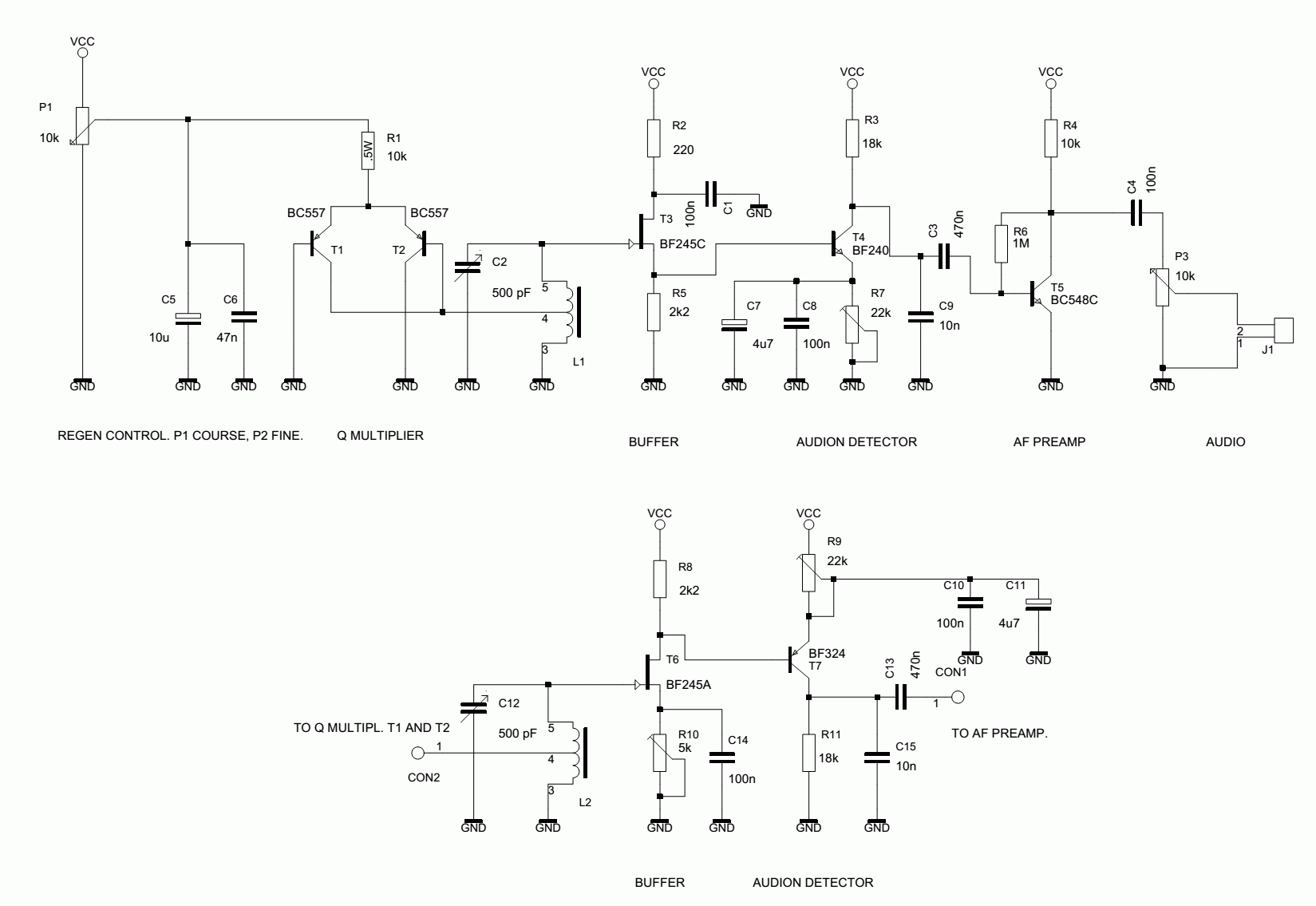

Ok, das Vorfilter ist so überkritisch gekoppelt, daß die beiden Maximas
auf den interessanten Bereichen 6 MHz und 7 MHz zu liegen kommen.
Mit L3 als Koppelwicklung plus einem 1k Widerstand in Reihe koppelt
nicht wirklich viel in den Schwingkreis über. Außer mit angezogener
Rückkopplung, weil dann die Impdanz aufs 10-100 fache ansteigt. Dann
gibt es einen Gewinn von ~5dB. Falls etwas mehr Signal benötigt wird,
probier mal diese Variante. Der Parallelwiderstand sollte die
Koppelspule so stark bedämpfen, daß J1 auf keinen Fall als
Huth-Kühn-Oszillator zu schwingen beginnt.
BC327 für den Q-Multiplier sind ungünstig, da diese nur eine
Transitfrequenz von 80 MHz haben. Bei 7 MHz liegt also die
Stromverstärkung bei ~10 und ist ziemlich frequenzabhängig. Besser wären
BC557, 2N3906, BF324 usw. Die Rückkopplung scheint jedenfalls weich
anzusprechen.

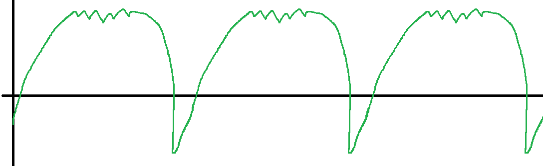

Der Demodulator funktioniert zwar, gibt aber nicht wirklich die
Hüllkurve wieder, er hat einen hohen Klirrfaktor >= 10%. Ich hab mal
eine andere Variante probiert. Das Ausgangssignal ist ähnlich groß und
die Kurve stimmt gut mit der Hüllkurve überein. Aber wie gesagt, der
alte funktioniert auch.

von Sven N. (admiral_adonis)
Vielen Dank für die Modelle schonmal, früher hatte ich auch einiges mehr
im LTSpice, hab aber dummerweise vergessen das vor der Neuinstallation
von Windows zu sichern.
Zu der Schaltung; da ist wie schon geschrieben eben nichts berechnet
oder vorher simuliert, alles nur durch Ausprobieren "ermittelt". Eben
ein "quick&dirty" Projekt was ich mal schnell zwischendurch
zusammengeklatscht habe. Die Dimensionierung der Koppelwicklung L3
resultiert daher auch noch aus ihrer alten Verwendung zur Rückkopplung.
Ich habe bei allen Bauteilen immer nur nach Verbesserung oder
Verschlechterung der Lautstärke am Ausgang ausgewählt. Den 1k-Ohm
Widerstand R4 hatte ich eingesetzt, weil die Verstärkung schon zu hoch
war und manche AM-Sender das komplette Band "Überfahren" haben.
Den BF245 ohne Drainwiderstand bzw. Sourcefolger hatte ich als
Demodulator schon probiert, allerdings war die Lautstärke wesentlich
geringer.
Ich werde aber mal den Emitterfolger wie in deinem Schaltbild versuchen,
der zusätzliche Bauteilaufwand ist ja gering.
Zu den BC327: Habe eben nochmal nachgesehen, es sind tatsächlich BC307
die ich verbaut hatte. Der Grund dafür ist, es sind die einzigen
PNP-Transistoren die ich hier habe^^.
Evtl. müsste man die Schaltung dann mal auf NPN umändern. Ich hätte noch
BF494 zur Verfügung.
Ich nehme auch an, daß der momentane Aufbau der Schaltung da zu vielen
unvorhersehbaren Effekten führt, weil alles wild miteinander koppelt.
Um leicht Änderungen vorzunehmen habe ich alle Anschlussbeinchen der
Bauteile sehr lang gelassen.
Bin sehr gespannt ob die Schaltung auch noch (so gut wie jetzt)
funktioniert sobald sie im Gehäuse steckt.

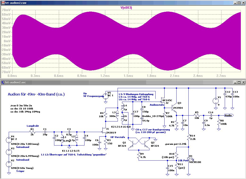

von B e r n d W. (smiley46)
Das ist natürlich ein Argument. Möglicherweise wäre ein HF-Regler vor
oder nach dem Vorfilter sinnvoll.
> es sind die einzigen PNP-Transistoren die ich hier habe^^.
Wie verhält sich die Schaltung, schwingt sie besser bei hohen oder
tiefen Frequenzen? Falls die Schwingfreudigkeit in Richtung hoher
Frequenzen nicht nachläßt, kann man damit auch leben. Hat die
Rückkopplung einen starken Einfluss auf die Frequenz? Große Kapazitäten
ergeben auch stärkeren Einfluss.
Die beiden RC-Glieder an den Gates der JFets hab ich in der Simulation
rausgenommen, denn es sind ja DC-Pfade gegen GND vorhanden und man kann
sich da nur Brumm einfangen. In der Simulation gab es funktionell keinen
Unterschied.
Nachtrag:
Der BC307 ähnelt dem BC557, dann eventuell mit dem weitersimulieren.
Nun, ich wollte hier ja eine relativ kompakte Schaltung aufbauen, also
so wenig Bauteile wie möglich verwenden (Platzmangel im Gehäuse). Ich
muss also einen Kompromiß zwischen Verstärkung und Großsignalfestigkeit
finden. Momentan gehen als Bedienelemente aus dem Gehäuse raus: Frequenz
grob und fein, Entdämpfung, Lautstärke und Ein/Aus. Ob da noch Platz für
Weiteres bleibt muss ich erstmal schauen.
Allgemein schwingt die Schaltung bei tiefen Frequenzen etwas besser. Der
Einfluß der Rückkopplung auf die Frequenz ist recht gering. Durch
Verkleinern von R9 kann man die Schwingfreudigkeit noch etwas
verbessern.
Ich hatte den schon von ursprünglich 10k auf 4.7k verkleinert, weil
anfangs SSB nicht sauber demoduliert wurde. Mit 4.7k geht es aber recht
gut.
>rausgenommen
Guter Punkt, fast schon eine blöde Angewohnheit die immer einzubauen^^.
> Platzmangel im Gehäuse. Ich muss also einen Kompromiß
> zwischen Verstärkung und Großsignalfestigkeit finden.
Genau dieses Problem wurde zu Audion-Zeiten gelöst, indem der
Lautstärkeregler das Antennesignal geregelt hat oder beim Zweikreiser
die Vorstufen-Verstärkung. Das Audion wird dadurch selektiver,
großsignalfester und der Pulling-Effekt bei SSB und CW wird auch
deutlich verringert.

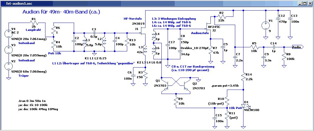

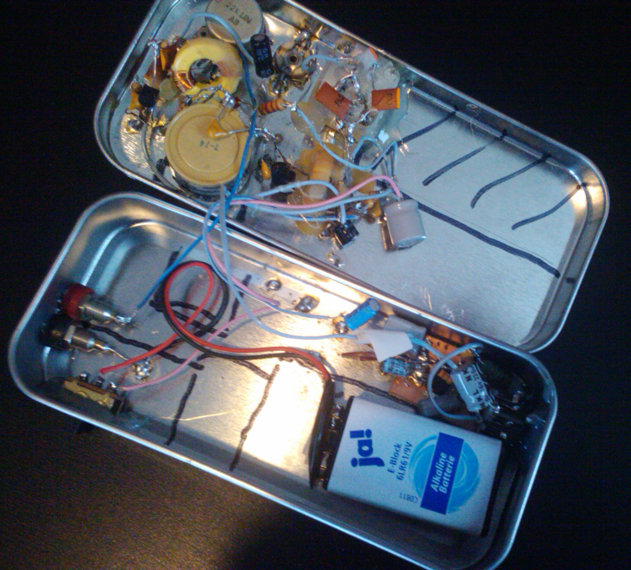

So, kurzes Update:
Im Betrieb hat sich gezeigt, dass man das Vorfilter mit 2k abschließen
muss, sonst schwingt die ganze Schaltung und demoduliert SSB auch mit
abgeklemmter Rückkopplung.
Die Transistoren für den Q-Multiplier habe ich auf 2N3703 geändert, mit
einem f_T von 100 MHz. Mit den BC307 (ft um 300 MHz) gab es Probleme mit
hochfrequenten Schwingungen.
Der Tip mit dem Abschwächer als Lautstärkeregelung war super, das
funktioniert soweit gut. Ein log. 2k-Ohm Poti wäre sicher besser
gewesen, aus Bauteilmangel nutze ich aber ein 10k mit 2.7k parallel.
Hier müsste ich dann nochmal prüfen ob man die Regelung nicht besser
über die Vorstufe macht, und wie man das dann realisieren würde. Es
sollte nämlich schon bei der 1-Transistor Stufe bleiben.
Den 2-Transistor Demodulator habe ich trotz besserer Qualität doch nicht
benutzt um Bauteile (Platz) zu sparen.
Die Einkoppelwicklung L3 musste ich bis jetzt nicht mit einem Widerstand
dämpfen, aber das kann sich nach Einbau ins Gehäuse noch ändern.

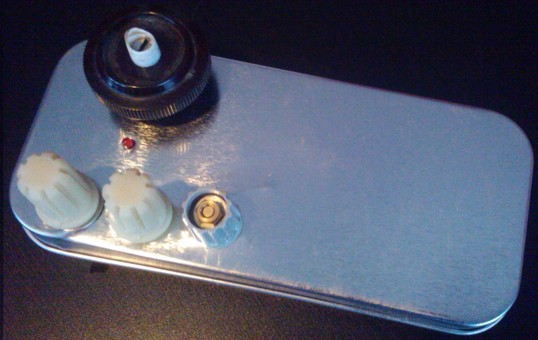

Demnächst werde ich die Schaltung mal in ein Gehäuse packen. Die
Stromversorgung soll dann evtl. über einen 8,4 V Lipo-Akku laufen. Mit
2000mAh hätte man da eine recht lange Betriebsdauer.
Irgendwo scheint in der Simulation noch ein Fehler zu sein, ich bekomme
am Ausgang NF-Spannungen im nV-Bereich. Das erscheint mir recht wenig,
auch wenn der LM386 ja noch mal um Faktor 200 verstärkt.
Was noch ergänzt wird ist eine Feinregelung mit Kapazitätsdiode.
PS: Das Spice-Modell für den 3703:

Hier habe ich einen Audion-Empfänger mit einer FET Pufferstufe, gefolgt
von einem Bipolär-Audion. Der Q-Multiplier ist derselbe als oben
beschrieben.
Es ist immer besser um die Audionstufe und die Entdämpfungsstufe zu
trennen für bessere Empfängsergebnis.
Hallo Sven
> dass man das Vorfilter mit 2k abschließen muss, sonst schwingt die
> ganze Schaltung und demoduliert SSB auch mit abgeklemmter Rückkopplung.
Die Vorstufe schließt bei ihren ungewollten Schwingung die
Drain-Koppelwicklung mit ein (Huth-Kühn-Oszillator) deshalb hatte ich
dort einen Widerstand parallel eingezeichnet.
> mit einem f_T von 100 MHz. Mit den BC307 (ft um 300 MHz) gab es
> Probleme mit hochfrequenten Schwingungen.
Diese Schaltung ist sehr schwingfreudig. Bei Ankopplung an eine
Anzapfung ergibt sich eine weitere Resonanz aus der Teilinduktivität an
der Anzapfung und der parasitären Kapazitäten der beiden
Q-Multiplier-Transistoren, auf der dieser Oszillator zu schwingen
beginnt. Bei Ankopplung am oberen Ende des Schwingkreises passiert das
in der Regel nicht.
> ob man die Regelung nicht besser über die Vorstufe macht
Das Poti in Reihe zu C6, aber der Regelbereich ist nicht besonders groß
und es gibt evtl einen Einfluss auf die Rückkopplung. Die aktuelle
Lösung finde ich besser.
> ich bekomme am Ausgang NF-Spannungen im nV-Bereich
Ich hab nur am Ausgang des Detektors noch ein klein wenig geändert,
deshalb häng ich nur die Simulation an. Man muss bedenken, daß von der
Antenne nur 100 µV kommen und das HF-Poti auf 50% steht. NF kommen jetzt
3mVss raus.
@Mast
Zwei Fragen:
Ist das eine Ferritantenne? Wie Verhält sich der Demodulator in
Kombination mit dem Poti, hat das Vorteile? Ich kenn nur die Version mit
einem hochohmigen Widerstand zwischen Basis und Kollektor.
Gruß, Bernd
>deshalb hatte ich dort einen Widerstand parallel eingezeichnet.
Hab ich in den aktuellen Aufbau auch wieder reingenommen. 10k Ohm.
Besten Dank, werde ich so in den Aufbau übernehmen.
Im Laufe der Woche packe ich alles mal ins Gehäuse, mal schauen wie es
läuft. Werde dann auch mal Bilder posten.
Habe gesehen der R12 parallel zum Poti ist wieder draussen, nachdem ich
das Filter mal alleine simuliert habe, sehe ich auch warum^^. Der
Simulation nach wäre hier sogar ein noch hochohmigeres Poti (330k wären
verfügbar) sogar besser. Spricht etwas dagegen?
C7 scheint für den Pegel des NF-Signals sehr wichtig zu sein habe ich
bemerkt.

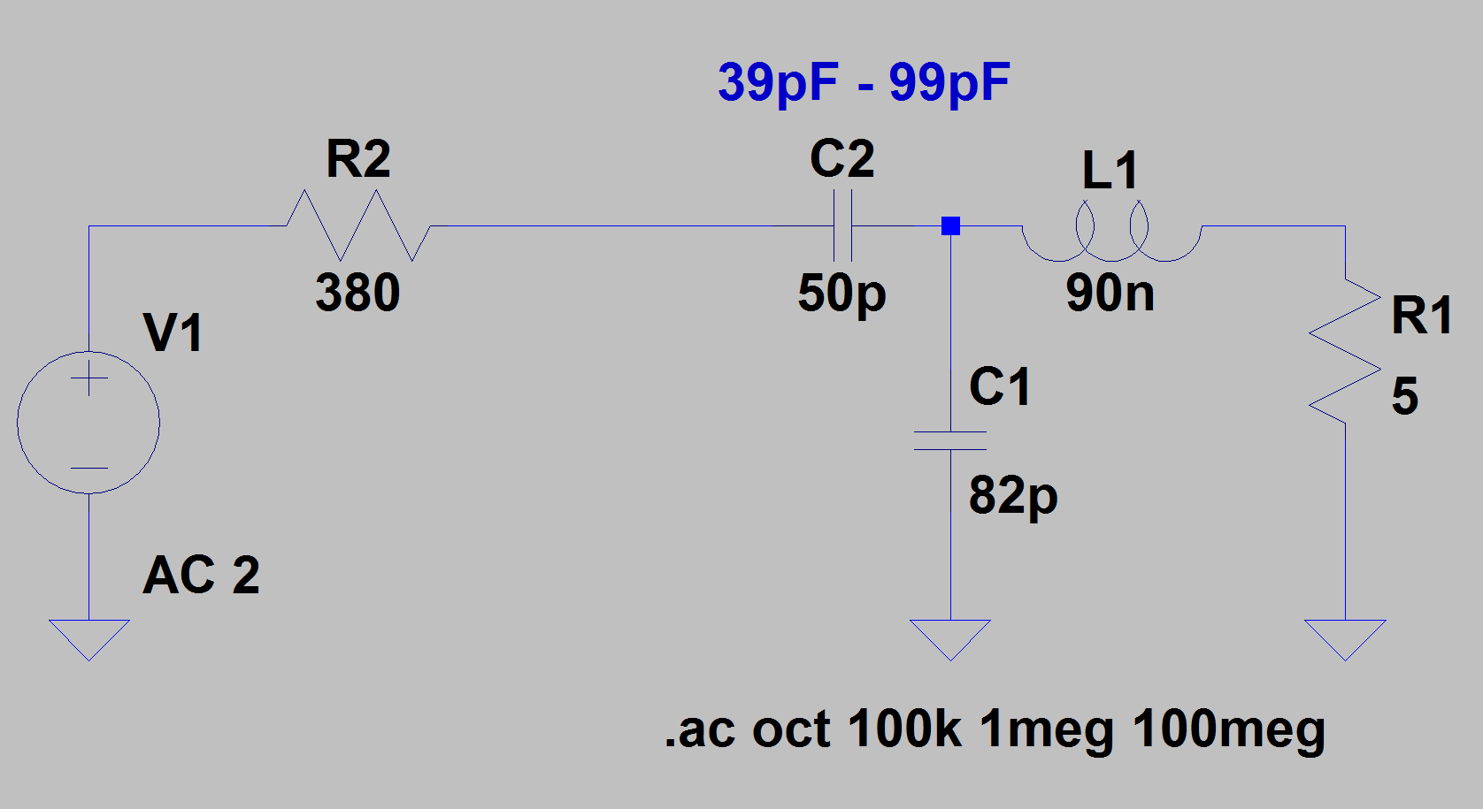

> nachdem ich das Filter mal alleine simuliert habe
Bei einem 300k Poti und einer 2k Antenne ändert sich die Belastung des
Filters stark und verformt sich entsprechend.
Ohne C7 demoduliert es nicht, ist er zu groß, liegt die Grenzfrequenz
bei einigen hundert Herz und alles darüber wird verschluckt. Zuvor war
C14 vor C7 neingebaut, wodurch sich ein kapazitiver Spannungsteiler
ergäbe.
Davon war ich auch ausgegangen, aber die Simulation bringt nur geringe
Unterschiede.
Auf Impedanzänderungen am Ausgang reagiert es wesentlich empfindlicher.
von Mast (Gast)
B e r n d W. schrieb:
> @Mast
> Zwei Fragen:
> Gruß, Bernd
L1 kann eine Ferritantenne sein, aber auch eine Kurzwellenspule.
Die Potis R7 und R9 ist zum einstellen des Audion-detectors (T4 und T7)
auf dem optimalen Arbeitspunkt, da sie direkt met dem FET verbunden
sind.
von Mast (Gast)
Die HF-Vortsufe mit T1 kann sehr leicht unerwünscht schwingen von der
Miller-Kapazität zwischen Drain und Gate (Huth-Kühn-Oszillator). Sie
müssen am besten eine Kaskodeschaltung oder eine GateSchaltung (Gate an
der Masse geschaltet) verwenden um solchen Schwingungen zu vermeiden. Im
letzen Fall müssen sie den Antennekreis über eine Anzapfung mit der
Source verbinden.
Das wäre auch noch eine Alternative ohne Schwingneigung. Die Vorstufe
verstärkt zwar nicht mehr, aber das Signal am Vorfilter steigt wegen
R13=10k höher, als an der Antenne. Jetzt gibt es allerdings einen
Einfluss des HF-Potis auf die Filterkurve (dieses mal selber überprüft).
Die Koppelwicklung hat nur noch 3 Windungen, denn die Impedanz am Source
der Vorstufe liegt um 200 Ohm. Dadurch wird das Signal von der
Koppelwicklung zum Audion-Schwingkreis hochtransformiert.
Bei ~20µV Eingangssignal kommen trotzdem nur 2mVss NF raus. Das könnten
IMO 20 dB etwas mehr sein.
@Mast
> (T4 und T7) auf dem optimalen Arbeitspunkt
Ja, schon klar. Aber lohnt es sich, die beiden Varianten mit und ohne
Poti auszuprobieren/zu vergleichen oder merkt man in der Praxis keinen
großen Unterschied?
Servus,
die Variante mit Sourcefolger hatte ich auch schon, bewährt sich aber
nur an großen Antennen. Für kleinere Antennen (2m Draht o.ä.) braucht
man schon die zusätzliche Verstärkung der Vorstufe (zumindest bei meinen
Versuchen).
Ich hab das Gerät mittlerweile im Gehäuse, und dummerweise nicht an die
Handempfindlichkeit bei Verwendung von Metall gedacht :-(.
Aber gut, wird sich wohl auch auf Plastik umbauen lassen. Mehr Probleme
bereiten mir die Potis für Rückkopplung und Feinabstimmung. Das
"Prasseln" beim Drehen macht sich extrem störend (und laut) im Kopfhörer
bemerkbar.

> nicht an die Handempfindlichkeit bei Verwendung von Metall gedacht
Bei Handempfindlichkeit hätte ich eher ein Metallgehäuse empfohlen. Dann
das Gehäuse in der Nähe des Erdanschlusses mit GND verbinden.

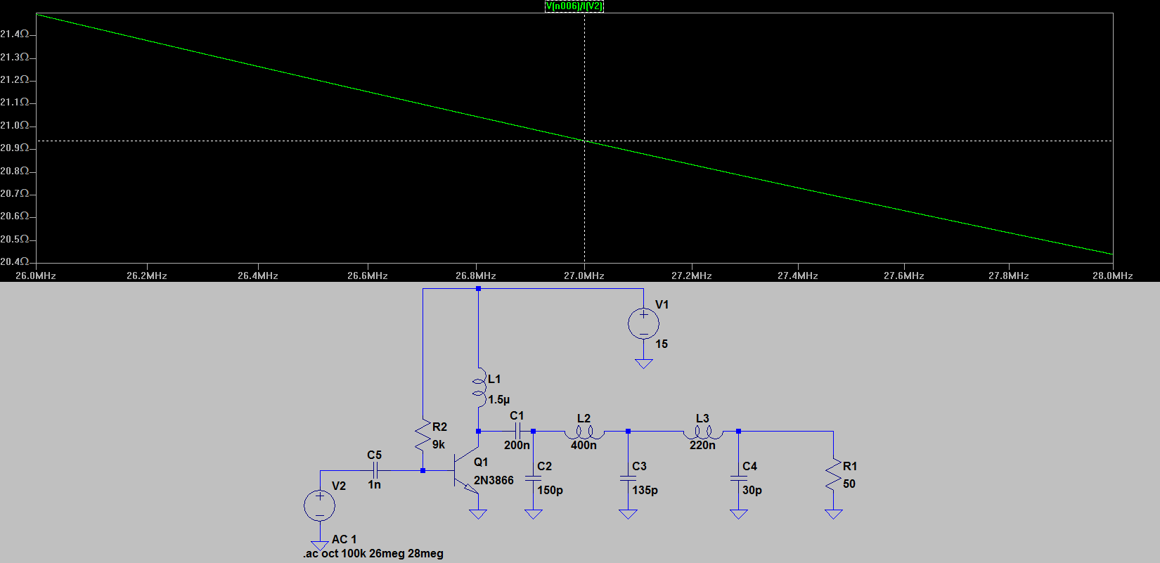

Servus, nach längerer Abstinenz melde ich mich wieder.
Zu der Vorstufe, bzw. allgemein eher zur Emitterschaltung mit
Spule/Drossel als Lastwiderstand hätte ich hier nochmal eine Frage:
Laut meiner Literatur wird der Ausgangswiderstand der Emitterschaltung
(ohne Gegenkopplung) hauptsächlich durch die Parallelschaltung
Lastwiderstand/Wechselstromwiderstand des Transistors r_ce bestimmt. Da
r_ce gegenüber R_last meist groß sei, kann man den Ausgangswiderstand
(meist) mit dem Lastwiderstand gleichsetzen.
Wie aber verhält sich das bei Induktivitäten als Last? Geht man vom
Blindwiderstand aus? Z.b. 27 MHz und 300nH ~= 50 Ohm ?
Eine Spice-Simulation würde das bestätigen wenn ich keinen Fehler
gemacht habe.
Hallo Sven
> Da r_ce gegenüber R_last meist groß sei,
> kann man den Ausgangswiderstand mit dem Lastwiderstand gleichsetzen.
Das ist nicht korrekt. Bei einer Kollektorschaltung beträgt der
Ausgangswiderstand am Emitter bei Bipolar-Transistoren typischerweise <
10 Ohm. (BF199 ca. 3 Ohm)
Oder (vereinfacht): Quell-Impedanz, an der die Basis hängt, durch
Verstärkung bei der verwendeten Frequenz plus Emitter-Bahnwiderstand.
> Geht man vom Blindwiderstand aus? Z.b. 27 MHz und 300nH ~= 50 Ohm ?
Der BF199 verhält sich dann ungefähr wie eine ohmsche Quelle mit 3 Ohm
und einer Last XL = 50 Ohm. Die Ströme sind gleichphasig, da
Reihenschaltung, aber die Spannung an der Spule eilt um 90° vor.
jFets sind deutlich hochohmiger, wenn mich nicht alles täuscht, war es:
Rs = 1 / Steilheit
Beim J310 (der ist recht niederohmig):
Rs = 1V/8mA = 125 Ohm
Beim BF245 ca.:
Rs = 1V/4mA = 250 Ohm
Nachtrag:
Leider hatte ich übersehen, daß da Emitterschaltung steht.

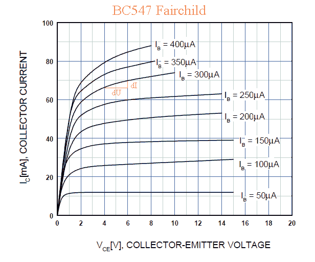

> Da r_ce gegenüber R_last meist groß sei, kann man den
> Ausgangswiderstand (meist) mit dem Lastwiderstand gleichsetzen.
Volle Zustimmung für die Emitterschaltung. Ein Bipolar-Transistor hat
eine Stromverstärkung, der Kollektor verhält sich wie eine
Stromquelle/Senke. Der Innenwiderstand einer idealen Stromquelle ist
unendlich. In der Realität kann er dynamische Innenwiderstand 50-200
kOhm betragen.
Mit einen Kleinsignal-Transistor wird es schon schwierig, da überhaupt
eine Verstärkung zu erreichen. Aber die Geschichte sieht mit einem
parallel geschalteten Kondensator schon anders aus. Da arbeitet der
Transistor am Resonanzwiderstand eines Schwingkreises und der kann hier
10 kOhm betragen (je nach Bauteilen und Güte).

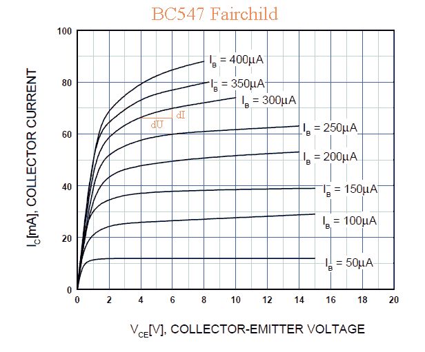

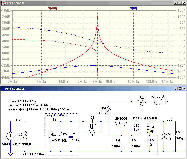

Das dU/dI Steigungsdreieck drückt den Innenwiderstand am Kollektor aus.
Rc = dU/di = 2V / 4mA = 500 Ohm
Diese Stelle hab ich nur gewählt, damit das Dreieck überhaupt sichtbar
ist. Welchen Innenwiderstand hat wohl die unterste Linie?
>Da arbeitet der Transistor am Resonanzwiderstand eines Schwingkreises und
>der kann hier 10 kOhm betragen
Ok, das leuchtet soweit ein.
Gut, da wird dann wohl die Last einfach zu niedrig sein. Ich hatte aber
schon in vielen Schaltplänen im Netz Kleinsender gesehen die immer eine
Emitterschaltung als Endstufe besaßen und bei welchen der Lastwiderstand
immer aus einer Spule mit wenigen 100 nH bestand.
Ich hatte mich über die (für KW) niedrigen Werte immer gewundert, aber
scheinbar liegt der Zweck exakt darin an 50 Ohm Ausgangswiderstand zu
gelangen?
Ich nehme an da die Steigung 0 ist, geht der Innenwiderstand gegen
Unendlich?

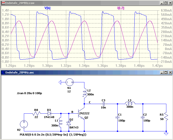

> Kleinsender, die immer eine Emitterschaltung als Endstufe besaßen
> und bei welchen der Lastwiderstand immer aus einer Spule
Je nach Modulationsart fungiert der Transistor als Schalter. Da zählt
dann das Großsignal-Verhalten.
Im Beispiel kann man noch den sägezahnförmigen Strom durch L2 erkennen.
Das ähnelt schon fast einem Step-Up-Wandler.
Ist die Stufe im Bild dann im sog. C-Betrieb?
Eine solche Schaltung mit Spule von Basis gegen Masse, ohne weitere
Vorspannungserzeugung sieht man immer wieder mal im Netz.
Aber hat man dabei nicht wahnsinnige Verzerrungen am Ausgang trotz
Filterung? Der Oberwellengehalt von einer solchen Endstufe dürfte doch
enorm sein?
Das ist dann D-Betrieb.
Aufgeladen wird die Drossel während des High-Pegels. Weil der Strom
weiterfließen will, erzeugt sie beim Abschalten eine negative Spannung,
begrenzt durch die Diode D2. Dadurch schaltet der Transistor schneller
ab.
Ein 2-3 stufiger nachgeschalteter Tiefpass macht die Harmonischen weg.
Mk, so langsam wird mir die Sache klarer. Ich nehme auch an so eine
Schaltung würde ohne nachfolgendes Filter weniger gut funktionieren,
weil das Filter wie so eine Art "Schwungrad" wirkt?

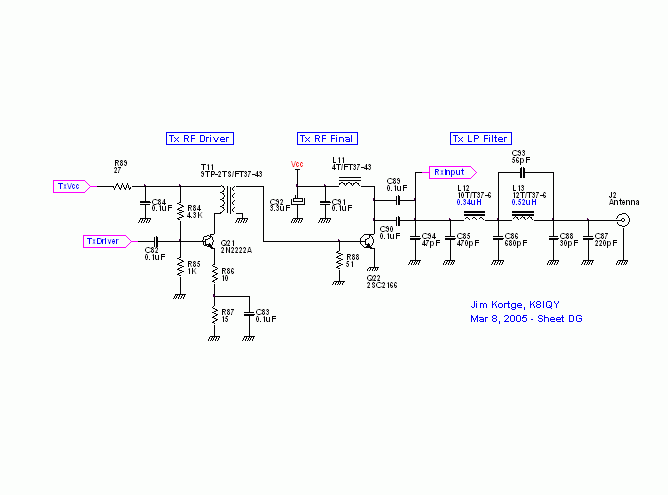

Was ich an diesen Schaltungen aber noch merkwürdig finde ist der teils
extrem gerine Eingangswiderstand. Die Schaltung im Anhang habe ich so
mal direkt von einer QRP-Seite aus dem Netz übernommen. Aber der
Eingangswiderstand von 20 Ohm erscheint mir extrem niedrig für eine
Emitterschaltung? Man sieht dann auch immer mal wieder solche
Schaltungen, wo solche "Endstufen" dann mit Kleinleistungstransistoren
als Treiber (ebenfalls Emitterschaltung) angesteuert werden. Nur: Da
passen doch dann die Widerstandsverhältnisse hinten und vorne nicht
zwischen Treiberausgang und Eingang der Endstufe?
Hier noch das Spice-Model für den 2n3866:
.MODEL 2N3866 NPN ( BF=100 VAF=240 VAR=24 RC=4.9 RB=12.2 RE=0.132
IKF=0.28 ISE=3.6E-14 TF=7.1E-11 TR=8n ITF=0.12 VTF=9.9 CJC=2.7p CJE=3.5p
XTI=3 NE=1.5 ISC=1.2E-14 EG=1.11 XTB=1.5 BR=1.5 VJC=0.75 VJE=0.75 IS=4f
MJC=0.33 MJE=0.33 XTF=4.0 IKR=0.28 KF=1f NC=1.7 FC=0.5 RBM=9 IRB=0.04
XCJC=0.5 )
> der Eingangswiderstand von 20 Ohm erscheint mir extrem niedrig
Der Eingangsstrom ist zu 90% Kapazitiv durch die Miller-Kapazität
Cin = Cbc * 36dB. Das stimmt so nur für Eingangsspannungen im mV
Bereich. Wird mit >= 1 Volt angsteuert, regelt sich die Ausgangsleistung
auf 500-600 mW zurück, da mit größer werdender Eingangsspannungen die
Basis sich durch Gleichrichtung negativ vorspannt.

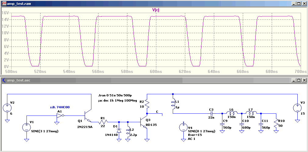

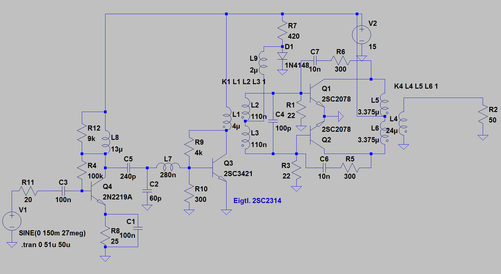

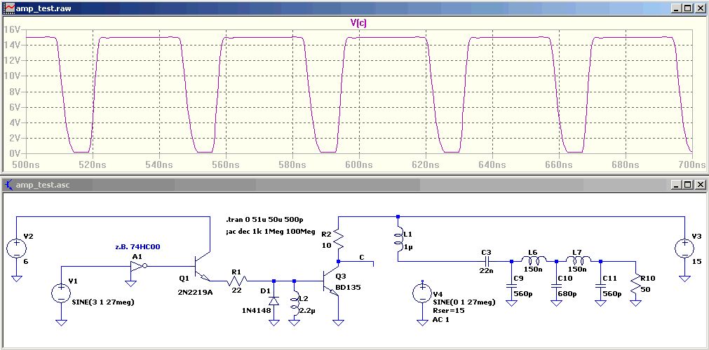

So, jetzt hat mich die Neugierde nicht mehr losgelassen und ich hab mal
vesucht sowas aufzubauen um ein Gefühl dafür zu bekommen. Aber man merkt
recht schnell, dass es bei "größeren" Leistungen wieder etwas ganz
anderes ist, als bei den kleinen Empfängerschaltungen die ich sonst
baue.
Zur Schaltung:
Vieles habe ich eher experimentell mittels Oszilloskop ermittelt. Als
Signalquelle dient ein kleiner Quarzoszillator, der ca. 1Vss abgibt.
Da man damit keinen großen T treiben kann, kommt erst mal Q1 und Q2 als
Treiberstufe. Über L2/L3 wird dann das Signal heruntertransformiert.
Als Q3 nutze ich hier einen 2SC2314, habe dafür aber kein Spice-Modell
gefunden. Also ersatzweise ein BD135, der scheinbar ähnliche Werte hat.
In der Simulation sieht nun das Signal bis zur Endstufe nicht sehr schön
aus, was aber daran liegt, dass ich die realen Bauteilwerte eingesetzt
habe. Ich habe da das Modell vom BF495 in Verdacht, reell messe ich da
ganz andere Werte.
R7 ist ein Poti zur Basisstromeinspeisung.
An der 50 Ohm Dummyload messe ich jetzt zwar wenigstens schonmal 20Vss,
etspr. 1 W, allerdings ist das Signal an der Basis von Q3 extrem
verzerrt (siehe Skizze) und hat mit einem Sinus nicht mehr viel zu tun.
Und genau da frage ich mich, warum? Normal kann das ja nicht sein? Das
Transformationsverhältnis ist ebenfalls im Versuch ermittelt, mit
momentan 40:2. Mehr Windungen sekundär versauen das Ausgangssignal, mit
nur 1 Windung reicht der Pegel wiederrum nicht aus. Die Treiberleistung
müsste ja eigentlich mehr als ausreichen, Q2 arbeitet schon ziemlich an
der Grenze.
PS: Um es nochmal deutlich zu erwähnen: R8 ist tatsächlich eine echte 50
Ohm Dummyload. Ich habe das auch mit einem Empfänger nachgeprüft, es
geht so gut wie keine HF raus. Verlässt man das Zimmer, ist schon kein
Signal mehr wahrnehmbar (auch auf allen harmonischen).

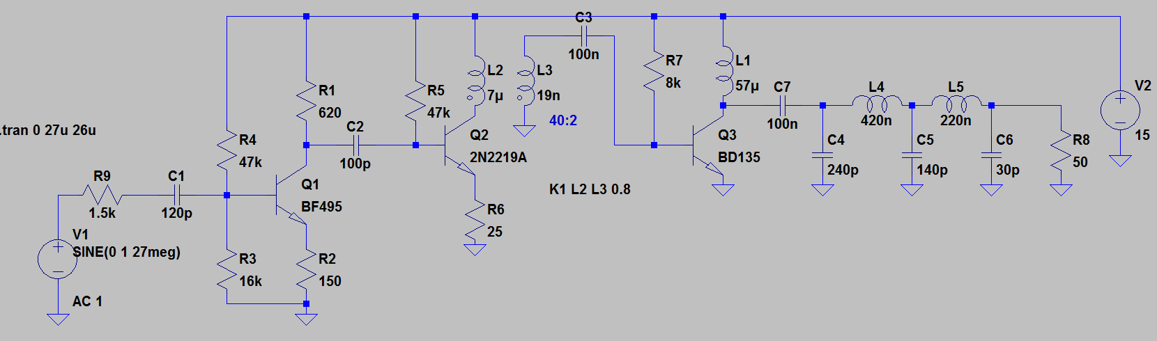

Änderungen:
L2 hab ich mit nem C zum Schwingkreis erweitert.
Das Windungsverhältnis ist nicht mehr so extrem.
Das Filter könnte noch etwas besser sein,
     denn bei 54 MHz gibts noch einen Peak
Die Leistung läßt sich schön mit R7 steuern
Das Signal an der Basis sieht immer noch so ähnlich aus. Schalte mal von
der Basis eine 1N4148 mit der Anode gegen GND, dann wirds besser.
Will man C-Betrieb erreichen, benötigt die Basis einen größeren Aufwand
zur Arbeitspunkteinstellung. Manchmal wird der Arbeitspunkt sogar
ttemperaturkompensiert.
was mir noch auffällt: L1 wurde auf 1uH verkleinert. Diesen Wert hatte
ich anfangs auch genommen (wir hatten ja weiter oben schon drüber
geschrieben), aber in der Praxis scheint der Wert ab einer bestimmten
Größe keinen (?) Einfluß mehr zu haben. Ich hatte da recht viel probiert
zwischen 300nH und 54uH. In manchen Publikationen erklärt man diese
Drossel einfach so, daß sie das abfließen von HF zur Spannungsquelle
verhindern soll. Daher findet man scheinbar in vielen Schaltplänen auch
stark abweichende Angaben.
R7 mit 2.2 kOhm: Ich habe beobachtet, dass bei meinem Aufbau ab einem
bestimmten Wert (um 9-11kOhm) die Ausgangsleistung wieder absinkt. Mag
aber sein dass die Werte von BD135 und C2314 doch zu stark abweichen.
Bei zu großem Wert fängt mein Aufbau andererseits an zu schwingen. Aber
wahrscheinlich liegt das an mangelnder Schirmung (ugly construction).
Was mich noch irritiert: In der Simulation pendelt das Eingangssignal an
Q3 zwischen -0.9 bis +1.0V. Ich hätte jetzt angenommen man muss für
linearen Betrieb die Basis auf ca. 1,6 V vorspannen, damit auch die
negative Teilschwingung den Transistor durchschaltet?
Zum Ausgangsfilter: Ich hatte das durch AADE-Filter-Design berechnen
lassen, für einen Eingangswiderstand von knapp 100 zu Ausgang 50 Ohm.
Verwendet hatte ich dazu eine Formel aus folgender AN (Abschnitt 3.
Output Load):
https://www.macomtech.com/Application%20Notes/pdf/an721.pdf
R_L = (Vcc - Vcesat)^2/(2*Pout) -> (15-0.2)^2/2 = 109,52 ~ 100 Ohm
Sicher nur eine Faustformel, und scheint in meinem Fall auch daneben
gehauen zu haben. Dein Filter scheint 50 auf 50 Ohm zu sein?
Jedenfalls sieht man ja dass es deutlich besser ist, und 4-fache
Leistung ermöglicht.
Scheinbar kann man der Software auch ansonsten in dem Fall nicht trauen,
er gibt immer sehr kleine Kapazitäten aus. Scheinbar braucht der
Verstärker aber höhere Kapazitäten um richtig Leistung abgeben zu
können.
> Ich hatte da recht viel probiert zwischen 300nH und 54uH
Die parasitäre Kapazität ist dann recht groß, aber es wird sowieso ein
großer C gegen GND geschaltet.
> R7 mit 2.2 kOhm:
Das gilt für den BD135, bei welchem das Hfe relativ klein ausfällt.
Ich hatte mit dem AADE Filter Designer 40 auf 50 Ohm vorgegeben. Des
weiteren hab ich als Grenzfrequenz 28 MHz angegeben und eine leichte
Welligkeit zugelassen. Die Abweichungen der Werte zwischen Ein- und
Ausgang waren ziemlich gering, deshalb bin ich auf identische Bauteile
gewechselt. Der BD135 könnte auch 20 Ohm treiben. Allerdings ist er
wegen seiner relativ niedrigen Transitfrequenz bei 30MHz schon langsam
am Limit.
Ca. 1,5 Watt hatte ich in der Praxis schon mal erreicht. Damals waren
per Gesetz selbstgebaute Fernsteuersender auf 2 Watt Eingangsleistung
begrenzt.
>Des weiteren hab ich als Grenzfrequenz 28 MHz angegeben
Und welche Frequenz F2 (stopband)? Filtertyp vermute ich Chebyshev?
Ich versuche das hier gerade nachzuvollziehen, komme aber immer auf
andere Werte.
Ich hatte auch nochmal selber schnell ein Butterworth-Filter berechnen
lassen mit 56p - 180p - 56p und 2x 370nH.
Aber trotz gleicher Impedanz von 50 auf 50 Ohm kommt man damit in der
Simulation nicht über 1W Ausgangsleistung.
Irgendwo verstehe ich das nicht richtig, denn zwar können die kleineren
C's weniger Energie speichern, aber dafür sind die Induktoren ja größer.
Letztlich kann man das Ausgangsfilter doch als eine Art Tankkreis sehen,
wie man ihn von Röhren kennt? Oder eignen sich Butterworth-Topologien
grundsätzlich nicht als Ausgangsfilter?
PS: Zu den großen Verzerrungen an der Basis: Könnte man das evtl dann
doch als "normal" ansehen und muss damit leben?
Chebyshev, dann gebe ich aber Order=5 an. In dem Moment wird F2
ignoriert.
> dann doch als "normal" ansehen und muss damit leben?
Für CW ja, aber z.B. für SSB nicht. Bei SSB soll die Endstufe erst
aufsteuern, wenn vom Treiber ein Signal kommt, sonst fließt zuvor ein
unnötiger Ruhestrom. Dann sollen aber auch Feinheiten/leise Passagen
noch hörbar sein. Also muss der Arbeitspunkt relativ genau stimmen.

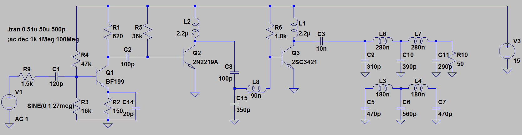

So, habe jetzt noch mal viel herumprobiert, weil mich das bisherige
Ergebnis nicht so recht zufriedengestellt hat.
Es steht und fällt scheinbar alles mit der korrekten Anpassung zwischen
Treiber und Endstufe. Das erste Problem ist da schon, wie bestimmt man
den Eingangswiderstand, wenn im Datenblatt des Transistors dazu keine
Hinweise stehen (Ich kann zumindest keine entdecken):
http://pdf.datasheetcatalog.com/datasheet/sanyo/ds_pdf_e/2SC2314.pdf
Vieles habe ich auf dieser Seite hier nachgelesen, und dann die
> Ohne Signal fließt deutlich mehr Kollektorstrom als mit
> anliegendem Eingangssignal
Das liegt am hochohmigen R6. Die Schaltung regelt bei großer
Ansteuerspannung durch Gleichrichtung an der Basis zurück. Die Schaltung
ist eher für AM geeignet oder sie soll die Leistung absichtlich
begrenzen.
Für CW sollte das ungefähr so aussehen:
http://www.k8iqy.com/qrprigs/2n220/2n220dg.gif
Und für SSB so:
http://www.qsl.net/va3iul/Homebrew_RF_Circuit_Design_Ideas/40m_CW-SSB_TRX_KD1JV.gif
Hier ist zwar ein Mosfet eingebaut, aber das funktioniert genauso mit
Bipolar-Transistoren.
Bei beiden Varianten ist die Basis niederohmig mit 100 bzw. 51 Ohm
voreingestellt, damit eben nichts wegdriftet. Für die Ansteuerung
reichen 3-4Vss ohne Last vollkommen aus. Die Spannung bricht mit
angeschlossener Basis auf 2Vss zusammen. Für CW sieht man oft eine Diode
von der Basis gegen GND. Spitzenströme um 100-200 mA sollen für ein
schnelles Umladen der Basiskapazität sorgen
Kleines Update:
Mittlerweile bekomme ich so ca. 2,2 W aus der Schaltung heraus. Zur
Anpassung von Treiber und Endstufe benutze ich jetzt die Schaltung im
Anhang. An der Stelle bin ich mit Rechnen und Simulation einfach nicht
weitergekommen, es hat einfach nichts richtig funktioniert. Daher habe
ich die Werte durch Probieren ermittelt. Und auch wenn laut Simulation
der Transformator mit seiner Resonanz weit neben 27 MHz liegt,
funktioniert es so bis jetzt am besten. Möglich dass der Rest der
Schaltung in der Realität die Resonanz extrem weit verschiebt...
R2 stellt den Treiberausgang dar, R1 dementsprechend den Eingang der
Endstufe.
Der Endstufe habe ich noch von Basis nach Masse einen kleinen Widerstand
spendiert, da suche ich noch nach dem passendsten Wert. Aber es hilft
deutlich das Signal an der Basis zu beruhigen.
Für 2,2W an 50 Ohm liegen nun an der Basis ca. 3 Vss an. Zwar immer noch
kein sauberer Sinus, aber am Ausgangsfilter ist er rein optisch laut
Oszi schonmal sauber.
Bei den Ausgangsfiltern mit AADE berechnet fiel mir auf, dass die
meisten nicht so transformieren wie man es vorgibt. Zb. von 100 Ohm auf
50. Es kommen dann laut LTSpice meist nur so 50-60 Ohm Primär raus.
Möglicherweise geht man hier doch besser den Weg "Endstufe ->
Ausgangsübertrager -> 50/50 Filter".
> wenn laut Simulation der Transformator mit seiner Resonanz
> weit neben 27 MHz liegt, funktioniert es so bis jetzt am besten
Ich hab eine andere Vermutung. Die Resonanz liegt bei ca. 54 MHz, also
bei der doppelten Frequenz. Möglicherweise hilft eine Resoananz bei der
1.Harmonischen, die Basis schneller umzuladen. Dann wäre interessant,
obs mit der 2. Harmonischen bei 81MHz auch funktioniert, denn das würde
die Ansteuerung einem Rechteck annähern. Möglicherweise hilft dabei auch
die zusätzliche Diode.
Bei der Simulation ist es dabei besonders interessant, sich auf den
Basisstrom und die Basisspannung zu konzentrieren. Die Basiskapazität
wird durch Stromspitzen umgeladen, danach darf der Strom auf die Hälfte
abfallen.
Das wird immer besser!
Wenn der AADE Filter Designer seine Werte ausgibt, muss überprüft
werden, ob da wirklich die gewünschte Ein-/Ausgangsimpedanz steht.
Manchmal wechselt er von sich aus auf andere Impedanzen.
Ja, das kann ungefähr hinkommen. Ich werde nochmal testweise L1 auf
360nH umwickeln. Mal schauen was dann passiert.
Ich erinnere mich, dass ich auch mit ca. 47nH recht gute Ergebnisse
hatte. Hatte das aber verworfen wegen der sehr verzerrt aussehenden
Basisspannung. Jetzt wo ich es lesen, ja, Rechteck kommt hin.
Ist es denn überhaupt möglich an der Basis einen optisch fast sauberen
Sinus zu erreichen? Oder wird das wegen der großen Kapazitäten schlicht
praktisch unmöglich?
In der Simulation bekommt man es hin, aber die Realität sieht dann
deutlich anders aus.
In der AN721 wird ja erwähnt, dass man die Eingangskapazität mit einer
passenden Induktivität kompensieren muss (L1). Soweit auch einleuchtend,
nur müsste man dazu die Eingangskapazität bei 27MHz kennen. Wenn das
Datenblatt das aber nicht hergibt hat man da wohl schlechte Chancen.
Ein Bipolar-Transistor wird mit einem Strom angesteuert. Bei einem
sinusförmigen Basisstrom fließt auch ein sinusförmiger Kollektorstrom
(Kleinsignalbetrieb). Ein sinusförmiger Kollektorstrom wandelt sich an
seiner Lastimpedanz wieder zu einer sinusförmigen Spannung.
Falls er bis zur Sättigung durchschaltet, gilt das Großsignalverhalten.
Ab da heißt es nur noch Ein und Aus. Nicht notwendig, hier noch auf
sinusförmige Spannungen und Ströme zu achten. Schnell durchschalten
bedeutet: Guter Wirkungsgrad und hohe Leistung. Sinusförmig wirds erst
wieder nach dem Oberwellen-Filter.
> Möglicherweise reicht aber auch die Treiberleistung
> nicht mehr aus um mehr als 1-2 W aus der Schaltung zu holen
Dann würde ich vorerst anstatt Drossel oder Übertrager einen
Lastwiderstand von Plus auf den Kollektor schalten. Bei voller
Ansteuerung muss das Minimum am Kollektor nahezu die Nullinie erreichen
und etwa 1/3 der Zeit dort bleiben. Erreicht die Kollektorspannung im
Minimum z.B. nur 5 Volt, ist die Ansteuerung nicht ausreichend.
Anschließend sollte es auch mit Drossel/Übertrager und Tiefpass
funktionieren.
Hallo Sven
> Könnte man nicht einfach einen LM317 oder L200
> als einstellbare Stromquelle
Das ist nicht nötig. Es reich ein Widerstand als Strombegrenzung.
Außerdem ist es ziemlich wahrscheinlich, daß diese Bausteine schon weit
unterhalb von 27 oder 28 MHz schlapp machen.
Für CW oder FM reicht es aus, die Endstufe einfach ein- und
auszuschalten. Je digitaler angesteuert wird, desto besser der
Wirkungsgrad. An einer ohmschen Last sollte der Kollektor der Endstufe
nahezu die Null-Linie erreichen. Die Ansteuerung kann auch durch einen
Bustreiber oder durch einen Mosfet-Treiber erfolgen. Nur für SSB oder AM
ist eine Einstellung des Endstufen-Arbeitspunktes notwendig.
In der Schaltung wird ein TTL-Baustein (z.B. ein 74HC00) mit 6 Volt
betrieben, das ist zulässig. Ein Emitterfolger liefert den Basisstrom
für die Endstufe. Die in der Drossel L2 gespeicherte Energie reicht aus,
um die Endstufe schnell abzuschalten. Die Diode D1 begrenzt die negative
Spannungsspitze. Wenn die Endstufe sauber durchschaltet, sollte auch
etwas Power rauskommen. In der Simulation sind es ca. 7 Watt.
Gruß, Bernd

Hier ist die Schaltung so ähnlich verwirklicht:
http://www.qsl.net/va3iul/Homebrew_RF_Circuit_Design_Ideas/10W_HF_Power_Amplifier.gif
Es geht da auch um die thermische Stabilität der Endstufe. Der Ruhestrom
hängt davon ab, ob die Endstufe in der Klasse A, B oder C betrieben
wird. Eine niedrige Impedanz verhindert den Gleichrichter-Effekt.
Bei der Schaltung von DK4SX werden die Dioden am Kühlkörper befestigt,
damit sich die Drift der Endstufe und der Vorspannung kompensiert.
Bei einer Simulation wäre es wichtig, daß die Ausgangsleistung
proportional zur Eingangsleistung ansteigt. Diese Trapezkurven zeigen,
wie linear das Ganze funktioniert:
http://www.andreadrian.de/sdr/Blueberry_SDR_Transceiver.html#mozTocId968313

Was mir bei den Versuchen noch aufgefallen ist: Wenn man die
Basisspannung, bzw. den Basisstrom erhöht, gibt es einen Punkt an dem
das Ausgangssignal maximal wird, und ganz kurz hinter diesem Punkt
bricht die Spanunng am Ausgang komplett zusammen.
Wie ist das zu verstehen? Geht da aufgrund von zu hohem Stromfluss die
Aussteuerbarkeit auf 0, oder wie könnte man das erklären?
> Wenn man die Basisspannung, bzw. den Basisstrom erhöht, gibt es einen
> Punkt an dem das Ausgangssignal maximal wird, und ganz kurz hinter
> diesem Punkt bricht die Spanunng am Ausgang komplett zusammen
In dem Fall schaltet der Transistor nicht mehr aus. Wird er dann heiss?
Ah, verstehe. Ob er heiss wird habe ich aus Sorge ums Bauteil garnicht
probiert, sondern immer gleich schnell wieder zurückgedreht.  Hatte mir
mal einen Beutel 2SC2078 besorgt, ein 4W Transistor für 27 MHz. Damit
bekomme ich in Eintakt so ca. 3 W stabil raus.
Komischerweise gelingt es mir aber bislang nicht mit einer Push-Pull
Gegentaktschaltung mehr als diese 3 W herauszunekommen.
Einziger Vorteil ist da bis jetzt das saubere Ausgangssignal.
so, jetzt hab ich es letztlich dann doch noch geschafft ca. 5 W
rauszukitzeln aus der Schaltung.
Hauptproblem waren die Übertrager für Ein- und Ausgang, da kommt es
wirklich auf jede Windung an und ich konnte das richtige Verhältnis nur
durch viel probieren ermitteln. Mit besserem Kernmaterial wäre
>> mit einer Push-Pull Gegentaktschaltung mehr als
Mein Verdacht war, dass sich nun die etwas zu kleine Ansteuerleistung
auf zwei Transistoren verteilt hat und dadurch keine Verbesserung
eintrat.
>eintrat.
Das ist die Frage. Als Treiber habe ich für den Aufbau die bisherige
Kombination die 1 W an 50 Ohm brachte verwendet. Diese liefert mit
Übertrager (6:1+1 Wdg.) auf Doppellochkern (Bastelkiste, daher Material
unbekannt) ca. 2V an einem 1 Ohm Widerstand., entsprechend 500 mW. Das
sollte laut Datenblatt des 2SC2078 reichen. Der möchte für 4 W out einen
Input von rund 200mW haben.
An den Eingängen der PP Stufe habe ich dann ca. 2,5 V anliegen.
Als Ausgangsübertrager habe ich einen FT50-43 Ringkern mit 3+3 zu 8 Wdg.
Damit hatte ich das beste Ergebnis. Mit einem FT82-77 Kern wurde es
weder besser noch schlechter, auch wenn der für 27MHz wohl nicht mehr
wirklich geeignet ist.
Auf die T68-6 Kerne bekommt man wohl nicht genug Windungen rauf.
Irgendwo hatte ich mal eine Formel gefunden nach der man bei 27MHz wohl
mindestens ca. 2uH braucht für den Übertrager.
Hier noch schnell der Schaltplan. Die Simulation an sich gibt viel zu
hohe Pegel aus, wohl auch weil ich die Kopplung bei den Übertragern auf
1 setzen musste. Bei 0.9 sind die Werte nämlich wiederrum viel zu
niedrig oder die Schaltung oszilliert auf tiefen Frequenzen.
Real kommen so ca. 40 Vss raus. R9 und R7 sind Potis.
So, hier die Bilder vom Audion. Auf dem ersten Bild das Gehäuse mit den
Reglern für Abschwächer (als Lautstärkeregelung zu benutzen),
Feinabstimmung und Grobabstimmung. Das große Rad oben regelt die
Rückkopplung über ein 10-Gang Poti, die LED für die Betriebsanzeige
stabilisiert gleichzeitig die Spannung für die Entdämpfung.
Das 2. Bild zeigt das Innenleben. Im Deckel ist der Hauptteil der
Schaltung untergebracht, der Boden enthält im wesentlichen nur die
Batterie (noch 9V-Block, wird aber mit 8,4V-LiPo ersetzt) und die
NF-Endstufe.
Im 3. Bild noch eine Nahaufnahme der Schaltung. Man erkennt oben
zumindest das Poti für Abschwächer, den kleinen Keramiktrimmer für die
Feinabstimmung und den Foliendrehko. Der gelbe Ringkern gehört zum
Eingangsfilter und ist wie der Ringkern für den Audionteil unterhalb des
Foliendrehko mit Wachs vergossen. Unten noch das 10-Gang-Poti und rechts
daneben zu erahnen die beiden Transistoren für die Entdämpfung.
Niedliche Box, der Rx passt leicht in die Hosentasche.
Die Besten Empfänger sind jene, mit denen man auch nach Jahren gerne mal
wieder übers Band dreht. Dieser hat das Potenzial dazu.
