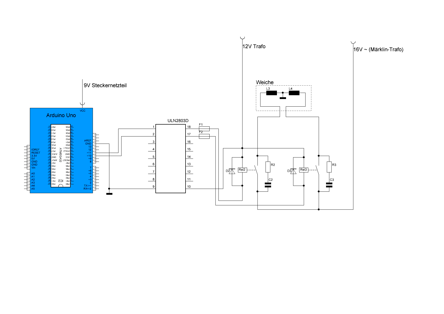

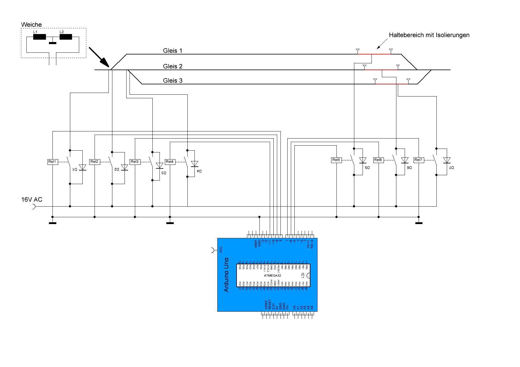

Hallo liebe Experten!
Ich muss mich mal wieder in meiner Unwissenheit mit einem Projekt an
euch wenden.
Ziel des ganzen ist eine Schattenbahnhofssteuerung per Arduino Uno auf
einer komplett analogen Märklin-M-Anlage mit Wechselspannung. Habe mich
derzeit erstmal nur mit der Weichensteuerung und vor allem deren
Hardware auseinander gesetzt. Leider nutzen die meisten Leute im
Internet digitale Anlagen und haben es daher etwas einfacher. Zusätzlich
findet man im Falle von analogen Anlagen meist Gleichspannungsanlagen
(Trix oder Fleischmann).
Ich bin mit meinen Recherchen nun soweit, dass ich glaube folgendes zu
wissen und bitte euch, das mal zu prüfen:
- Eine Weiche verfügt über zwei kleine AC-Motoren, die je nach
Weichenstellung, die Zungen in die eine oder andere Richtung ziehen.
Demnach muss alles "doppelt" ausgeführt werden. Daher hat die Weiche
auch zwei Anschlüsse für "Abzweig" und "Geradeaus". Der Trafo von
Märklin liefert 16V AC. Die Meinungen über Ströme beim Weichenschalten
gehen von 200 mA bis 500 mA.
- Der Arduino Uno kann von der Ausgangsleistung her die Weichen nicht
treiben, daher brauche ich einen Schalter. So wie es scheint, sind
TRIACs eine adäquate Lösung für AC-Motoren. Stimmt das?
- Beim Schalten von Motoren (=Spulen) werden Rücklaufdioden benötigt.
Nun ist der Ground einer Weiche von Märklin aber das metallene
Gleisbett. Hier stellt sich also die Frage, wie man die Diode dann
zwischen die beiden Pins der Motoren bekommt oder ob es eine andere
sinnvolle Lösung gibt, ohne dass man die Weiche auseinander nimmt.
Soweit der Stand von mir mit hoffentlich nicht zu viel Text :)
Ich wäre über alle Tips dankbar! Gerne auch sowas wie "Alles Mist! Mach
es so und so".
Danke und beste Grüße,
Ole
von Harald W. (wilhelms)
Jan-Ole Schrader schrieb:
> analoge Märklin-Weichen
Für mich sind Weichen eindeutig digital.
Sie kennen doch nur zwei Stellungen!
Ich würde die eher Zugmagneten nennen. Die kann man, wie bei
Märklin, mit Wechselstrom, aber auch mit Gleichstrom betreiben.
In der Elektronik nennt man ähnliche Relais übrigens "Bistabil".
M.W. gilt eher der höhere Wert
Ja. Ein änliches Bauelement, was sich m.E. hier eignen würde,
wäre ein Fototriac. Der würde dann gleich eine galvanische
Trennung haben und liesse sich direkt von µP-Ausgängen steuern.
Das wäre nur bei direkter Steuerung mit Gleichstrom angebracht.
Bei Wechselstrom nimmt man eher Snubber.
> Gerne auch sowas wie "Alles Mist!"
Iih nein, das stinkt immer so. :-)
Gruss
Harald

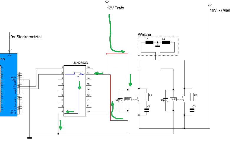

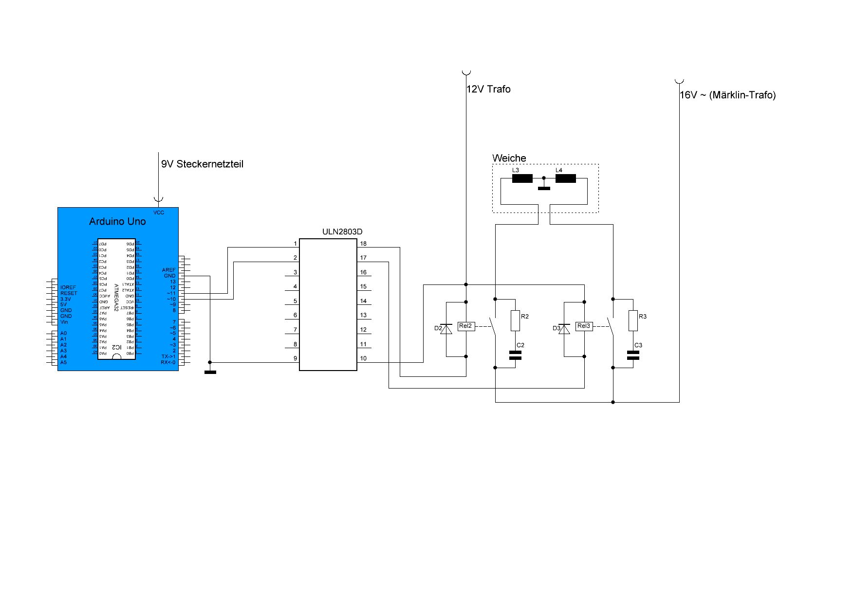

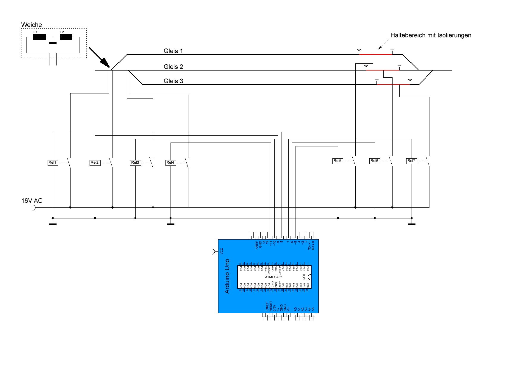

von Kein Name (Gast)
> Würde bei den Weichen eigentlich gerne bei Wechselstromversorgung der
Weichen bleiben
Dann dürften wohl Relais zwischen Arduino und Wechselspannung das am
wenigsten aufwändige sein.
von Boris O. (bohnsorg) Benutzerseite
Wenn man nicht die Suchfunktion des Forums geschickt nutzt, hilft
warten: Beitrag "Welches Darlington-Array-IC?". Die
Transistor-Treiber/ Darlington-Arrays mit ULN am Anfang sind eine gute
Wahl für die Bauteilkiste. Mit etwas Fleiß findet man gar solche, die
einen Optokoppler gleich mitbringen. Wenn zudem die Weichen bi-stabil
sind, d.h. in den Endlagen verharren/ es keinen Haltestrom braucht, kann
mit mit Schieberegistern oder Dekodern 'ne Menge Leitungen am µC sparen.
Ok: Relais, TRIAC, Optokoppler sind jetzt gefallen. Sind das alles
Lösungen und mehr oder weniger Geschmackssache? Sind das im entfernten
Sinne nicht alles Relais?
Kein Name schrieb:
> P.S. gibt auch Relais, die man direkt am Mikrocontroller
> anschliessen
> kann.
> Z.B.
> http://www.reichelt.de/Reedrelais-Magnete/DIP-7212...
Danke für den Vorschlag! Wieso lässt sich dieses nun ausgerechnet direkt
anschließen und andere nicht?
> Die
Ok, von diesen ULN habe ich gelesen. Allerdings immer im Zusammenhang
mit Gleichspannungen. Wie sieht es da mit Wechselspannung aus? Schien
mir so, als ginge das nicht (?).
Achja, die Weichen sind bistabil. Es liegt nur beim Schalten Spannung
an.
4YI schrieb:
> http://www.henningvoosen.de/Site/Modellbahn/Anschl...
> http://www.maerklin.de/de/service/hilfe/faq/faq_ma...
Danke dir, wie die Weichen bei Märklin anzuschließen sind, weiß ich ;)
Der Optokoppler ist ein Sicherheitselement. Eine Leuchtdiode und ein
Fototransistor in einem Gehäuse trennen die beiden Stromkreise
galvanisch. Geht im Kreis mit hoher Spannung etwas kaputt, wirkt das
nicht auf die Leuchtdiode zurück.
Relais die direkt an TTL/ µC-Ausgänge angeschlossen werden können haben
kleinere Schaltströme und einen sog. Logikpegel (5V). Was die
Thyristoren und Triacs anbelangt kann man sie durchaus bei niedrigen
Spannungen (12V) einsetzen, hat aber erstaunliche Verlustleistungen.
Die Wechsel-/ Gleichstromproblematik hängt an der Gleichstromfähigkeit
deiner Weiche. Wenn die sich auch mit Gleichstrom schalten lässt,
richtest du den Transformator gleich, schließt die Ausgänge des µC an
die Treiber (ULNxxxx) an und schaltest mit wenig Leistung aus dem µC
über die Darlington-Transistoren die hohe Leistung der Weichen.
Es wäre schön, würdest du zu deinem Vorhaben einen Artikel verfassen,
weil der Aufwand im mittleren Bereich liegt und einen schönen Schnitt
durch alle Welten zeigt (analog, digital, Hardware, Software). Außerdem
wird es gelegentlich erneut aufgekocht.
von Karl H. (kbuchegg)
ein altes herkömmliches Releais sind im Prinzip einfach nur 2 Drähte,
die per Elektromagnet zusammengebracht werden. Schliesst ein Relais,
dann kann über die Verbindung daher alles laufen, was auch über einen
Draht laufen kann. Gleichstrom, Wechselstrom, Audiosignale, Video, ...
kannst du es über einen Draht schicken, dann kannst du es auch mit einem
Relais schalten (ok, es gibt ein paar Einschränkungen und Probleme, aber
in die wirst du nicht so schnell laufen).
Da ist kein Silizium dazwischen, das einzige was dich interessieren muss
ist, ob die Kontakte den Strom aushalten. Und natürlich, wo du den Strom
für den schaltenden Elektromagneten herkriegst.
Hast du aber Silizium dazwischen, dann werden die Dinge komplizierter.
Nicht zuletzt auch dadurch, dass da oft eine Vorzugsrichtung entsteht.
D.h. der Strom kommt in die eine Richtung besser durch als in die andere
und das Siliziumsubstrat empfindlicher auf Überspannungen und Überströme
reagiert, als 2 Drahtenden, die aufeinander gepresst werden.
Nachteil von Relais: langsam; dadurch dass sich mechanisch was bewegt
und Kontakte aufeinandergepresst werden, haben die auch einen gewissen
Verschleiss; bedingt durch den Elektromagnet benötigt man eine gewisse
Mindeststrommenge um zu schalten; Geräuschentwicklung

@all: Im Anhang habe ich mal eine Idee zurechtgeschustert. Würde das so
funktionieren?

von Jan-Ole S. (janole_s)
So, noch mal ein aktualisierter Schaltplan. Ich hoffe, dass ich die
Dioden richtig gesetzt habe. Was sagt ihr dazu? Lohnt es sich in diesem
Zustand einen Versuch "in echt" zu wagen?
von Markus (Gast)
Nein, die Freilaufdiode an der Relaisspule fehlt!
Und mit 40 mA bist du am Limit, vor allem wenn mehrere geschalten
werden, max. sind 200 mA erlaubt.
Nimm mindestens einen ULN2003 um die Relais zu schalten.
von Hubert G. (hubertg)
Es gibt Reedrelais mit 500 Ohm und integierter Diode, Schaltstrom 1A.
Was soll die Diode parallel zum Kontakt? Da gehört ein Snubber hin.
Hier die dritte Version :)
ok, ich hatte nirgendwo herausgefunden, ob diese Freilaufdioden nun auf
die Spulenseite oder Schalterseite des Relais müssen. Nun sind sie auf
der Spulenseite.
Wegen dem ULN2003: Würde ich am liebsten drauf verzichten, da ich sonst
eine weitere Versorgung bzw. noch eine Gleichrichterschaltung benötigen
würde, oder? Wie sieht es denn aus, wenn ich tatsächlich immer nur einen
Schaltvorgang zur Zeit vornehme? Wäre das für den Arduino dann weniger
kritisch? Wenn ich einen Wechsler (nur ein Pin genutzt) statt einem
Schließer verwende, würde dann nur im Schaltmoment Strom fließen?
> 1A.
Ja, die Relais aus dem günstigeren Bereich, die ich gesehen habe, waren
ohne Diode. Snubber habe ich (hoffentlich richtig) eingefügt. Die
Dimensionierung scheitert derzeit an der Weichenspule. Ich weiß deren
Induktivität nicht. :(
http://www.reichelt.at/DIP-7212-D-5V/3/index.html?&ACTION=3&LA=446&ARTICLE=27651&artnr=DIP+7212-D+5V&SEARCH=Reedrelais+5V
Die sind um €0,15 teurer als die ohne Diode. Es spricht natürlich nichts
dagegen die Diode selbst einzufügen.
Für den Snubber müsste man mal den Strom messen, aber es wird im Bereich
33n und 22 Ohm sein.
Hubert G. schrieb:
> http://www.reichelt.at/DIP-7212-D-5V/3/index.html?...
Hm, dann nehme ich wohl doch die mit Dioden. :)
Welche Dimensionierungsvorschrifft nutzt du? Ich kenne nur die aus den
Tutorials hier von der Seite: Rsn=sqrt(L/C) und Csn=10*sqrt(L*C)/Rsn. C
ist laut Datenblatt des 7212 0,2 pF.
von Markus (Gast)
> würde, oder?
Wie wird den der Arduino versorgt? Da brauchst ja auch eine
Gleichspannung, oder?
Dort könntest die Relais daran betreiben mit einem ULN. Mir gefällt
nicht, dass die Relais an 5V betrieben werden (und wo möglich die
Speisung des Arduino "versauen")
> kritisch?
Ja der Gesamtstrom für den Atmega ist dann im erlaubten Bereicht. Aber
so einen Kompromiss würde ich nicht machen. (Wer denkt später schon
daran, dass das nicht geht.)
Verstehe die Frage nicht ganz. Es fliesst immer dann einen Strom, wenn
das Relais angezogen ist. Egal was das Relais für Kontakte hat.

Du kannst ein 9V Netzteil anschliessen und die Relais an 5V mit dem ULN
schalten. Die paar Relais mag der Spannungsregler des Arduino-Boards
schon versorgen.
Oder du besorgst dir ein 12V Netzteil schliesst die Relais (12V Typen,
z.B. HJR-4102-L 12V) direkt an 12V an und schaltest sie auch mit dem
ULN. In diesem Fall wird der Arduino Spannungsregler durch die Relais
nicht belastet. Zudem wärst du flexibel für etwelche andere
Erweiterungen, die auch an 12VDC laufen müssen und vom Arduino
geschalten werden könnten.

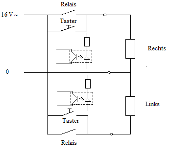

von oldmax (Gast)
Hi
Ich seh eigentlich euer Problem nicht. Warum nicht ein 12V
Steckernetzteil 1 A für die Relais und gut ist. Relais mit Impuls
schalten, genau so, als würde man die Taster benutzen. Das Prinzip der
Ansteuerung mittels µC (Ob Arduino oder was auch immer) hatte ich
bereits skizziert. Gut, du hast einen zweiten Stromkreis. Na und? Deine
Taster für einen Handbetreib kannst du ja immer noch den Relaiskontakten
parallel schalten.
Wichtig wäre vielleicht eine Überwachung des Schaltimpulses für die
Weichen, da diese keine 100% ED haben und mit Gleichstrom betrieben
vermutlich sehr schnell den für die Funktion wichtigen Rauch entweichen
lässt.
Ich hab mir mal die kleine Mühe gemacht, eine Skizze anzufertigen. Die
Schaltung mit den Optokopplern muss nicht, kann aber als Rückmeldung
wieder in den µC zurückgeführt werden und evtl. auch die Einschaltdauer
überwachen. Da ist an der Märklin-Seite keine Elektronik und das halte
ich auch für vernünftig. Zumal hier doch nur scheinbar geringe
Elektronikkenntnisse vorliegen. Damit muss das Projekt aber nicht
sterben und ich möchte auch Mut machen, diese Aufgabe umzusetzen. Aber
nicht gleich mit einer komplexen Änderung der Weichenantriebe. Wenn du
mit einem Arduino ein Relais schalten kannst, dann gibt es doch gar kein
Problem. Lass Märklinspannung komplett da, wo sie hingehört, an den
Kontakten.
Nimm ein Steckernetzteil (oder auch ein beliebig anderes) aus dem du mit
einem Spannungsregler die Versorgung für den Controller abzweigst. Die
12 V lässt du direkt den Schalttransistoren für die Relais zukommen. 5V
Relais mögen praktisch sein, aber sie sind teuer, haben oft nicht genug
Schaltleistung und belasten die 5V hinter dem Regler, was dieser mit
erhöhter Verlustleistung zur Kenntnis nimmt.
Gruß oldmax
> Hubert G. schrieb:
>> Ich verwende die Faustregel 1 Ohm  Volt und 100n  A
> Soll heißen die Spannung als Ohm für den Widerstand und den Strom als
> 100nH-Pakete? Oder wie meinst du das? :)
Genau so meine ich das.
Wenn du sicherstellst das nicht mehr als zwei oder drei Relais
gleichzeitig anziehen, sehe ich bei den direkt angeschalteten Relais
kein Problem. Ein ULN2803 oder zumindest ein Transistor der ein 12V
Relais schaltet ist natürlich eine schönere Lösung mit mehr Sicherheit.
Wenn du auch noch eine optische Anzeige der Weichenstellung willst, wird
dir die Stromversorgung des Arduino ohnehin aussteigen.

So, habe hier noch einen Trafo gefunden, der 0..14 V AC und DC kann. bis
zu 700 mA (kommt mir irgendwie wenig vor, da es ein Fahrtrafo für
Modellbahnen ist). Den würde ich dann auf 12 V DC laufen lassen und
damit den ULN befeuern.
Der Arduino bekommt sein eigenes Steckernetzteil, brauche ich sowieso
mal.

oldmax schrieb:
> Hi
> parallel schalten.
> lässt.
> Kontakten.
> Gruß oldmax
Nee, die Weichenantriebe möchte ich nicht verändern. Und deinem
Vorschlag stimme ich größtenteils auch zu.
Im Prinzip hat man dann folgende Reihenfolge:
Hier noch mal für eine Weiche, wie ich mir das ganze vorstelle. Wäre
super nett, wenn jemand sagen könnte, ob es nun vollständig ist :)
> Und dafür möchte ich keine Kontaktgleisstücke nehmen und
> habe an Lichtschranken gedacht aus Photowiderstand und LED.
> Diese müssen ebenfalls befeuert werden.
Ich würde mich an deiner Stelle überhaupt erst mal vom Grundgedanken,
dass der Ardunion alles mit Strom versorgt, trennen. Das bringt dich
IMHO nicht weiter.
Die Vcc Anschlüsse auf der Arduino Platine sind für kleinere Aufbauten
gedacht. Für etwas größeres ist das alles nicht wirklich ausgelegt.
Der Grundgedanke sollte IMHO sein:
Ich hab da ein starkes Netzteil, welches mir eine (ungeregelte) Spannung
liefert, an der sich alle bedienen können.
Der Ardunio ist lediglich ein Baustein, der an dieser Versorgung hängt,
genauso wie die Weichenantriebe oder in weiterer Folge Gleismelder oder
Hausbeleuchtungen.
Gerade bei Modellbahn finde ich einen zu zentralistisch orientierten
Gedankengang nicht gut. Das ist oft viel zu unflexibel. Wird irgendwo
auf der Anlage ein Modul benötigt, dann kommt es an die
Hauptstromversorgung, aus der sich das Modul seine Spannung selbst
erzeugt (und es daher auch nicht so schlimm ist, wenn die Hauptversorung
dadurch um 0.1V in die Knie geht) und ansonsten wird es nur noch an das
Bussystem angeschlossen, von dem es seine Steuerbefehle erhält. Mdularer
Aufbau war bei der Modelleisenbahn noch immer Trumpf, wobei die Module
zur 'Einsatzstelle' kommen. Alleine der verringerte Verkabelungsaufwand
(auch Kupferkabel kosten Geld) wiegt die Mehrkosten für Platinen schnell
auf. Ganz zu schweigen von der einfacheren Tauschmöglichkeit von simplen
Modulen bei Defekten.
Das wird nicht klappen.
Deine Relais werden nicht schalten.
Stell dir den ULN so vor, dass er Schalter enthält, die nach Masse (GND)
durchschalten. D.h. du musst von den 12V kommen, zum Releais, vom Relais
zum ULN und der ULN schaltet dann nach GND durch und schliesst so den
Stromkreis bei Bedarf.
Lass dich nicht vom Common (12V) Anschluss um ULN verwirren. Der dient
nur dazu, die internen Freilaufdioden (die du dir dann an den Relais bei
kurzen Verbindungslängen theoretisch sparen kannst) mit 12V zu
verbinden. Aber das ist NICHT die Versorgung, aus der die Relais dann
ihre 12V kriegen.

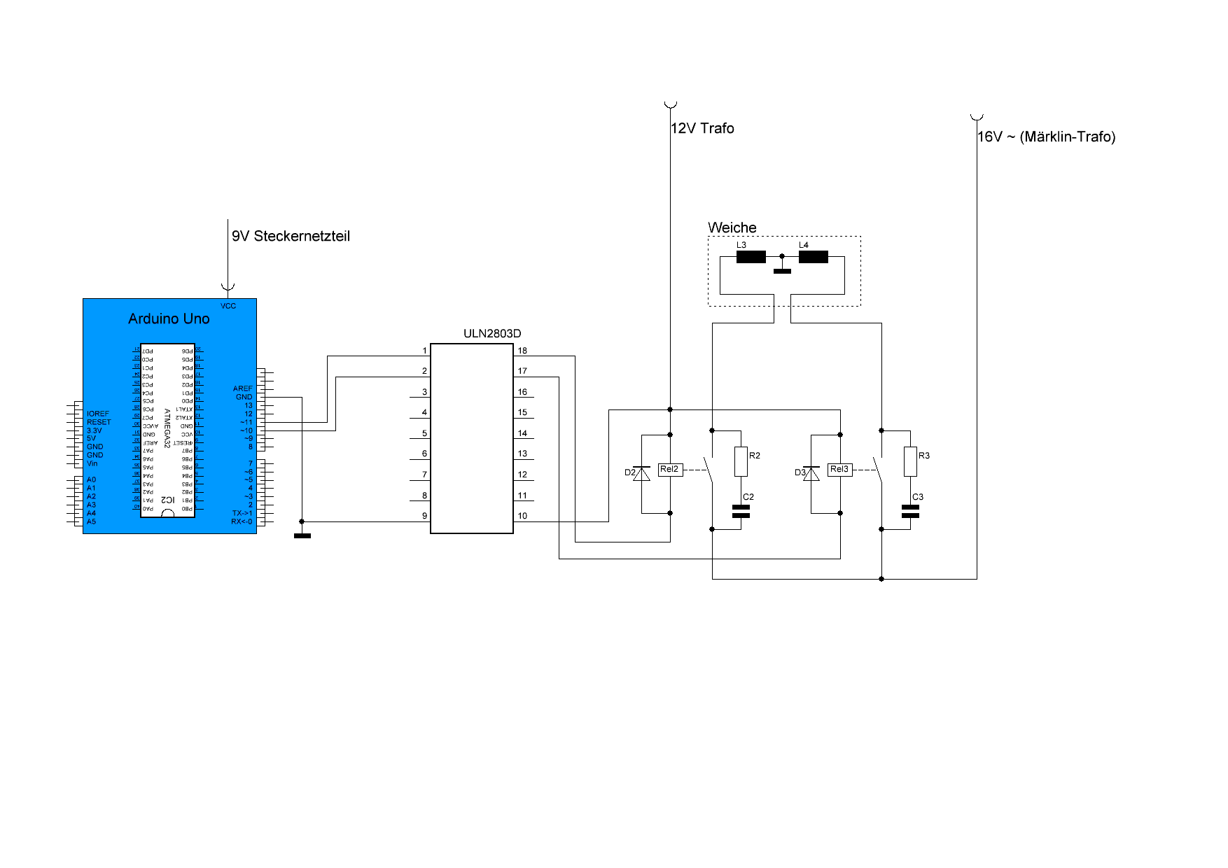

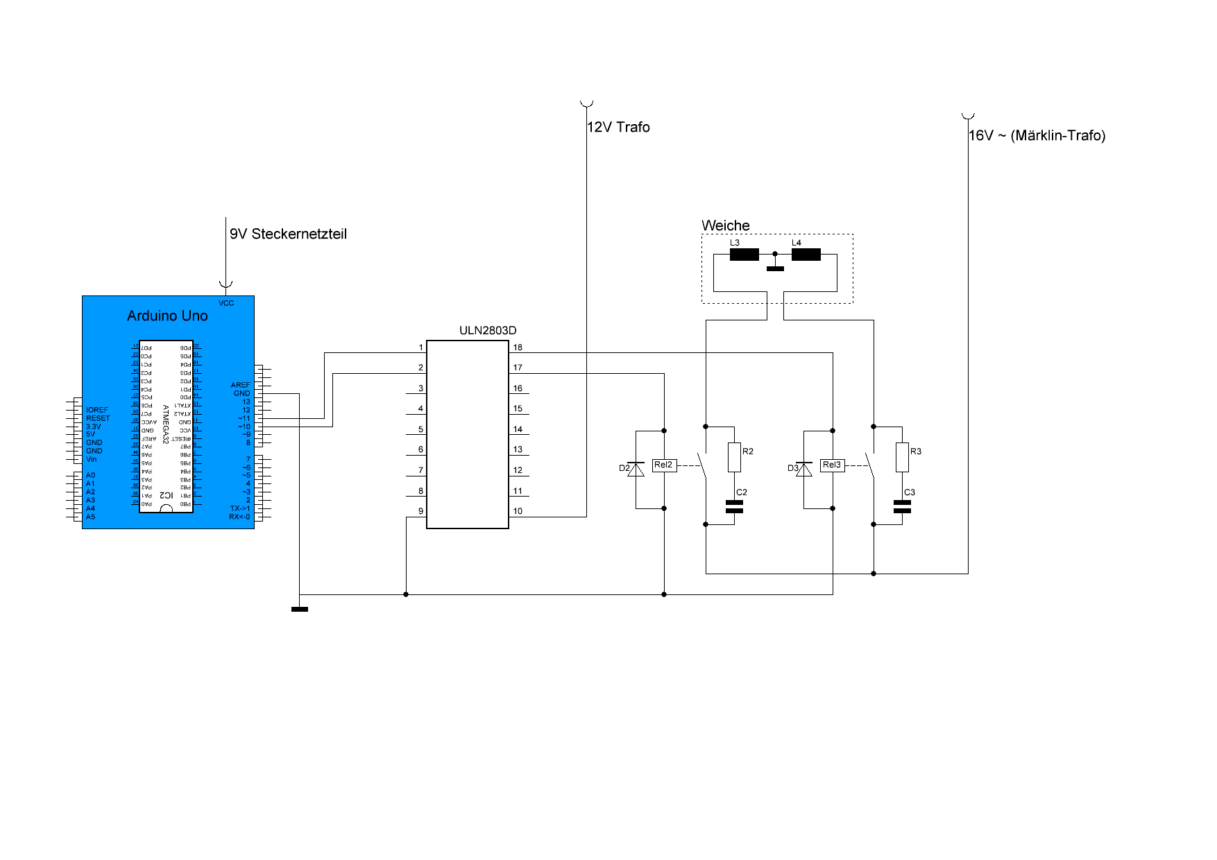

D.h. der ULN muss so angeschlossen werden.
Wird im ULN der blau eingezeichnete 'Schalter' geschlossen, dann kann
der Strom wie in den grünen Pfeilen von +12V nach Masse fliessen und das
Relais zieht an.
Wird der Schalter geöffnet, dann ist der Stromfluss unterbrochen und das
Relais fällt ab.
ARG, einmal falsches Bild hochgeladen. Das mit nur einer Weiche ist
relevant. Karl Heinz, wenn du das eine löschen kannst, bitte!
Karl Heinz schrieb:
> Grundgedanke sollte IMHO sein: .... zentralistisch orientierten
Stimmt, ist das mit dem ULN denn behoben? Der versorgt jetzt meine
Verbraucher oder?
> ihre 12V kriegen.
Du kannst meine Gedanken lesen! Genau das habe ich gedacht. Hier noch
eine neue Version.
Falls es richtig sein sollte, müsste ich noch den Snubber
dimensionieren. Über Strommessung sollte das gehen. Wie messe ich den
Strom? Einfach Multimeter im Schaltmoment an die Weiche hängen?
ok
> Verbraucher oder?
Der ULN 'versorgt' in dem Sinne niemanden. Der schaltet nur :-)
passt
Kannst du machen.
Aber an dieser Stelle sind wir keine Goldschmiede. Wenn du (aus dem Web)
die Angabe so ca. 500mA hast, dann ist das genau genug. Da kommt es
jetzt nicht aufs mA an. Zumal die Snubberdimensionierung sowieso schon
eine Faustformel darstellt.

von Markus (Gast)
> Ok, aber immerhin ist die Versorgung vom Arduino vom Rest getrennt.
Ja, aber das GND vom Arduino (Steckernetzeil) und vom ULN (Trafo) müssen
verbunden sein. Zeichne das mal noch ein.
Und eben ich würde noch einen kleinen Polyswitch bei jedem ULN-Ausgang
einbauen.
Nicht dass es dann aus dem Schattenbahnhof qualmt...
> einbauen.
> http://www.reichelt.de/Rueckstellende-Sicherungen/...
Ähm, die Grounds sind doch verbunden? PIN 9 vom ULN ist mit GND vom
Arduino verbunden. Oder verstehe ich was falsch?
Habe die Sicherungen mal mit eingezeichnet. Denke mal, ich werde eine
mit 2,2 s Ansprechzeit nehmen. So lange sollte kein Schaltungsvorgang
dauern.
>> Ok, dann landet man bei 50 nH für 500 mA und 16 Ohm für 16 V? Muss
>> erstmal gucken, ob es diese Größen überhaupt gibt.
> 47n und 18 Ohm, aber wie schon gesagt, nicht so genau.
Ok, danke, werde es dann im ersten Anlauf mal so machen.
von Markus (Gast)
Die Einschaltdauer des Polyswitch hängt vom Strom ab
(Datenblatt-Diagram). Die Dauer muss auch nicht so genau sein. Sie soll
ja vorallem verhindern, dass da gleich Minutenlang eingschalten werden
kann.
Was braucht denn so einen Weichentrieb für Strom?
Vom Trafo kommt +12V und GND (oder -). Und dieses GND muss mit dem ULN
und auch dem Arduino GND verbunden sein.
> kann.
Tja, ich habe es noch nicht gemessen, aber laut Recherche sind es
irgendwas zwischen 200 und 500 mA (Das kommt mir irgendwie viel vor).
Habe gerade noch mal danach gegooglt. Ich werde es wohl wirklich mal
messen müssen, um zu sinnvollen Aussagen zu finden. Irgendwie schweigt
sich dazu das gesamte Internet aus.
Ok, das hätte ich jetzt intuitiv so gemacht.

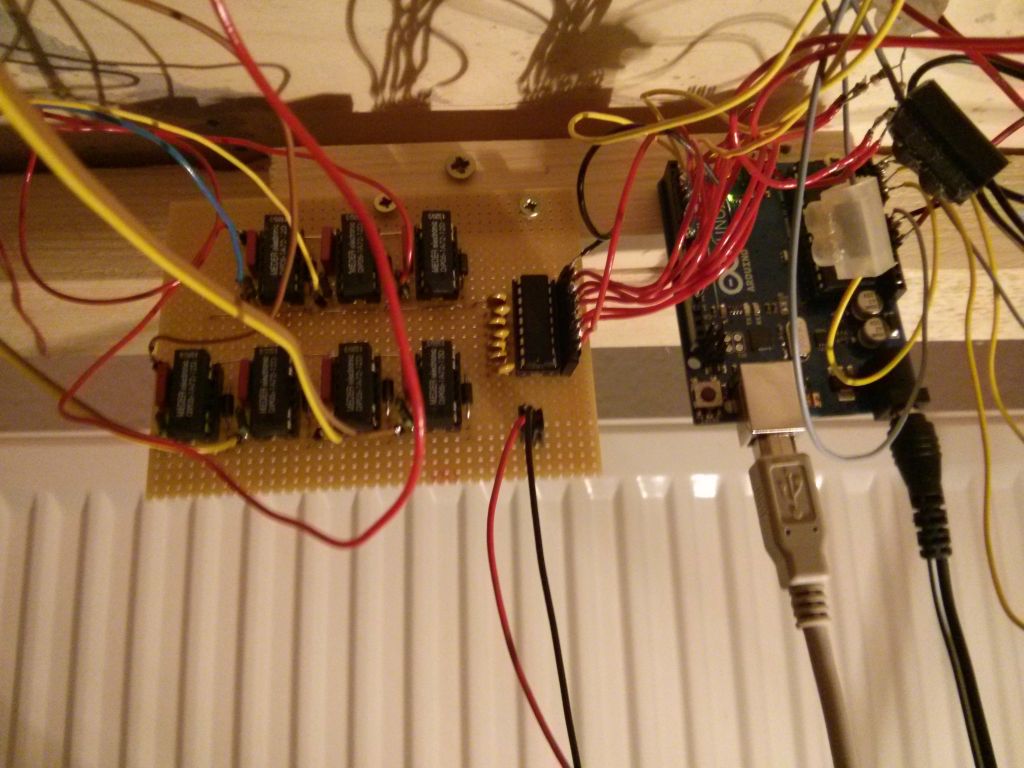

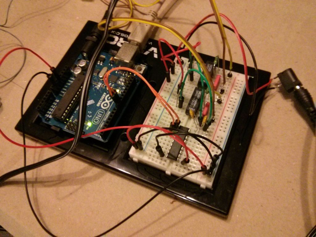

So, letzte Wochen kamen zwar schon die Teile, jedoch bin ich erst heute
wieder an das Projekt gekommen.
Habe nun einen Testaufbau für eine einzelne Weiche auf dem Steckbrett
realisiert und es funktioniert ganz hervorragend! Einmal kurz Pins am
Relais vertauscht, aber sobald dieser Fehler beseitigt war, lief alles
wie geschmiert.
Einzig traurig ist die Tatsache, dass ich zu blöd war,
Lochrasterplatinen zu bestellen und nun welche ohne Kupfer habe.
Peinlich, ich weiß :(
(Wozu sind die Dinger überhaupt da??) Jetzt kann ich jedenfalls nicht
alles zusammenlöten und muss wieder warten.
Naja, die Schaltung funktioniert und dafür liebe ich euch alle :D
So, alles ist fertig und funktioniert!
Hier mal die Funktionen, die die Schaltung nun abdeckt:
 - 3-gleisiger Schattenbahnhof
 - Steuern der Einfahrtsweichen
 - Steuern des Fahrstroms in den Haltebereichen
 - Lichtschranken zur Zugdetektion
 - Abfrage der Gleisbelegung bei Anschalten der Anlage
 - Zwei Taster (Rot und Grün) mit unterschiedlichen Funktionen je nach
Betriebsphase
 - 3 LEDs zum Anzeigen von Belegtmeldungen
 - Kontinuierlicher Betrieb: Ein Zug fährt ein, ein anderer aus
 - Stets Auffüllen auf zwei Züge, falls Bahnhof leer oder unterbesetzt
 - Roter Taster im Betrieb: Durchfahrtsmodus starten
 - Grüner Taster im Betrieb: Zugausfahren erzwingen
Die Programmierung war recht einfach und ist sicherlich nicht als
"schön" zu bezeichnen, tut aber ihren Zweck. Ich kann bei Bedarf auch
gerne meinen Code zur Verfügung stellen. Wenn ich ganz viel Langeweile
haben sollte, müsste ich den Code noch mal komplett neu gestalten und
zwar diesesmal sinnvoll umsetzen :)
Die Lichtschranken sind übrigens einfache LEDs mit Vorwiderstand und zur
Detektion Spannungsteiler aus Photowiderstand und Pull-Up-Widerstand.
Der Spannungsteiler wird dabei von einem analogen Port des Arduino
ausgelesen.
Hinzu kamen noch drei Status-LEDs und zwei Taster, mit welchen zu Beginn
die Gleisbelegungen eingegeben werden müssen. Während des Betriebs lässt
sich damit das Verhalten des Schattenbahnhofs auch ein wenig
beeinflussen (Zugdurchfahrt und Zugausfahrt erzwingen).
Vielen Dank an alle, die mir hier weiter geholfen haben. Ohne Euch hätte
ich das wahrscheinlich niemals so schnell hinbekommen.
Falls noch Fragen zu Details oder sonstwas bestehen, gerne her damit.
Lg, Ole
von Chris M. (chris_mueller)
ich weiß...Thema ist ne Weile her aber ich hab noch paar Fragen zu den
Bauteilen. Vll hab ich ja Glück und es erinnert sich noch wer :)
Mir geht es allein um die Weichen-Schaltung.
Meine Teileliste sieht bisher wie folgt aus:
- ULN 2803A
http://www.reichelt.de/ULN-2803A/3/index.html?&ACTION=3&LA=446&ARTICLE=22085&artnr=ULN+2803A&SEARCH=ULN2803
- DIP 7212-D 12V
http://www.reichelt.de/DIP-7212-D-12V/3/index.html?&ACTION=3&LA=446&ARTICLE=27652&artnr=DIP+7212-D+12V&SEARCH=Reedrelais+12v
 --> Relais ist laut Datenblatt mit Diode. Brauche ich trotzdem noch
eine? Wenn ja was für eine (1N4148)?
- R = 18ohm
- C = 47nF (Sowas?)
http://www.reichelt.de/MKS-2-47N/3/index.html?&ACTION=3&LA=446&ARTICLE=12344&artnr=MKS-2+47N&SEARCH=47nF)
- Rückstellsicherung (Sowas?)
http://www.reichelt.de/Rueckstellende-Sicherungen/PFRA-020/3/index.html?&ACTION=3&LA=2&ARTICLE=35203&GROUPID=3307&artnr=PFRA+020
Passt das so?
Viele Grüße und schonmal Danke
Chris
von Andreas S. (igel1)
Ich sehe keinen Fehler - Du kannst bestellen und loslegen.
Leider habe ich aktuell keine Zeit, mir den ganzen Thread hier
durchzulesen, daher könnten folgende Anmerkungen ggf. schon oben
disktuiert worden sein - ich schreibe trotzdem einfach mal meine
Gedanken zu Deiner Schaltung:
- Ich finde ich die 2 separaten Stromversorgungen etwas "overkill".
  Ein Brückengleichrichter samt Kondensator und 2 Step-Down-Convertern
  könnten Dir die 9V bzw. 12V ganz einfach aus Deinem 16V Märklin-Trafo
  generieren:
  http://www.aliexpress.com/item/RC-Airplane-Module-Mini-360-DC-Buck-Converter-Step-Down-Module-4-75V-23V-to/32266152653.html
- Wenn Du Lust hast, könntest Du Dein Schaltbild nochmals überarbeiten:
  Oben sollten immer die Versorgungsleitungen liegen und unten immer
  Masse - ich fand's in der dargestellten Form etwas verwirrend (aber
  weil die Schaltung ja recht übersichtlich ist, ist's zu verkraften)
> Brauche ich trotzdem noch eine? Wenn ja was für eine (1N4148)?
Eigentlich nicht, aber sicher ist sicher - eine 1N4148 ist genau richtig
für Deinen Zweck. Weiteres zu Freilaufdioden kannst Du hier nachlesen:
http://www.mikrocontroller.net/articles/Relais_mit_Logik_ansteuern#Einleitung
So, das war's auch schon.
Und nun: viel Glück!
Igel1
von Horsti (Gast)
Sehen das die Anderen genauso? Dann spar ich mir den Aufbau...
Das ist zwar eine Kapitulation par Excellence, aber bei den Preisen ...
Hier fand ich sogar den Schaltplan:
http://www.ebay.de/itm/4-Kanal-Relais-Relay-Modul-Karte-5V-mit-Optokopplern-Arduino-Raspberry-Pi-/111451502232?pt=DE_Computer_Sonstige&hash=item19f306f698
Sollte funktionieren.
Trotzdem fand ich die Idee mit der Rückstellsicherung gut - die würde
ich nach wie vor einbauen.
Viele Grüße
Igel1
@Andreas: Da hast du allerdings recht^^ Aber man muss dazusagen, dass
der eigentliche Threadsteller das Projekt wie hier beschrieben aufgebaut
hat und nach wie vor erfolgreich betreibt! Und ich hab wieder sehr viel
dazugelernt :)
Aber bei dem Preis ist es einfach zu verlockend das Relaisboard fertig
zukaufen. Deine Anmerkung mit der Rückstellsicherung werde ich
beherzigen!
Nochmal besten Dank und viele Grüße
Chris
Na dann: viel Glück dabei!
Schreib' hier mal, was daraus geworden ist, wenn alles zusammentickt.
Viele Grüße
Igel1
von Emmi (Gast)
Der Thread läuft ja schon eine Weile. Trotzdem hier meine Lösung:
Für jede Weiche ein Graetzbrücke (wie ganz oben erwähnt) war mir zu
aufwändig. Und da ist ja noch das Birnchen in der Weichenlaterne, das
man vom Potential der Spulen trennen müsste. Ich habe stattdessen
einfach die ganze Wechselstromanlage auf ungesiebten Gleichstrom
umgestellt und die ULN2803 eingesetzt. Die lassen sich direkt aus
TTL-Endstufen ansteuern und haben den Freilauf an Bord. Je Spule werden
zwei Darlington-Transistoren parallel geschaltet. Das reicht für alte
M-Gleis-Weichen.
Galvanische Trennung habe ich nur zu teuren Märklin-Komponenten und zum
PC eingebaut. Kurzschlüsse zerstören allerdings schon mal neben dem
ULN2803 auch die TTL-Stufen, weshalb ich da einfache TTL-Treiber-ICs auf
Stecksockeln (eine Art Schmelzsicherungsersatz) habe und Kurzschlüsse in
der Weichenansteuerung vermeide. Gravierende Schäden hatte ich so noch
keine.

von Wolfgang (Gast)
Ingo schrieb:
> Was ich nicht kapiere, welches sind die Ein- bzw. Ausgänge???
Auf PortB liegen die Eingänge (wird in Zustand[0] eingelesen) und auf
PortD die Ausgänge (Ausgabe mit PORTD = ~zustand[4] & n;),
https://i.stack.imgur.com/dVkQU.jpg
