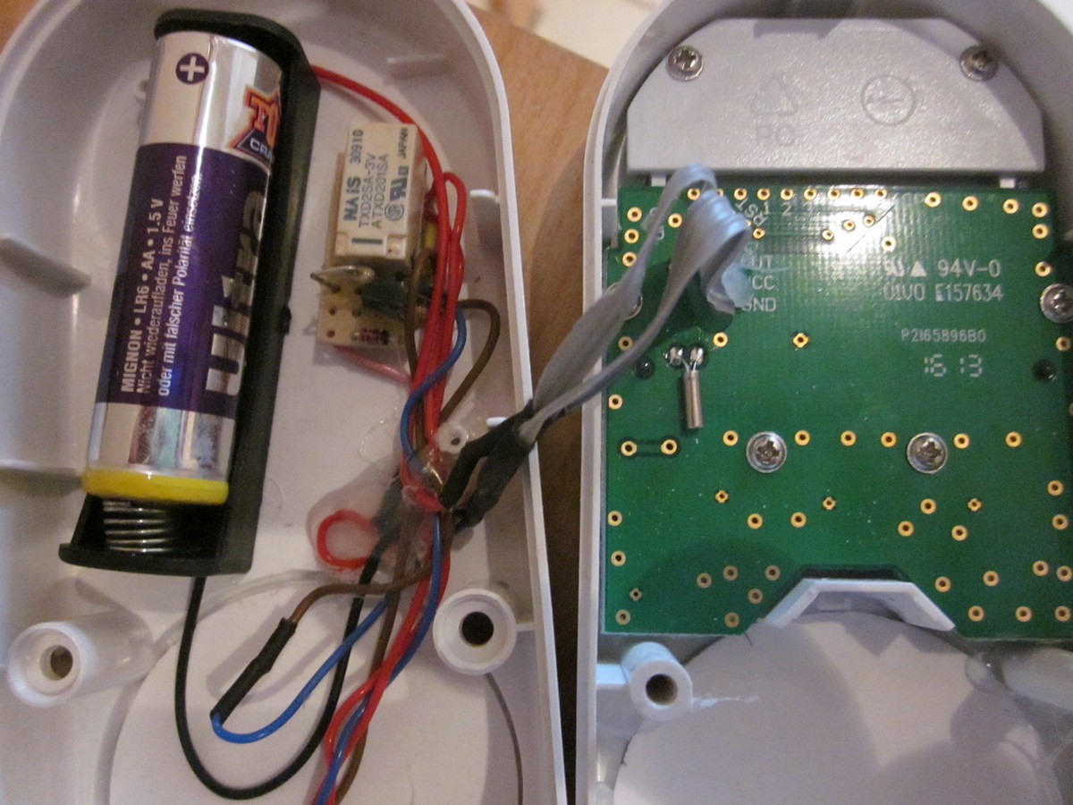

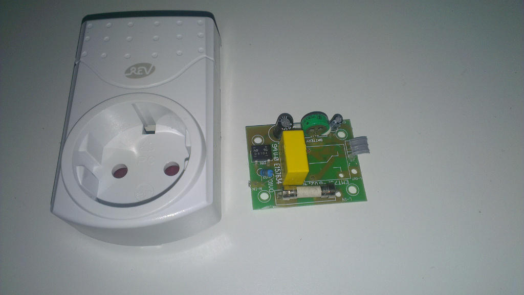

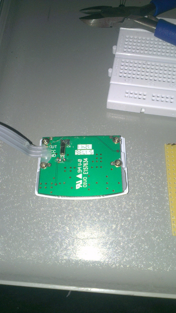

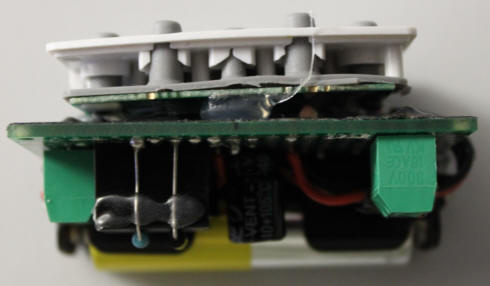

Nach Öffnung des Gehäuses (Tri-Wing Schrauben) hat man 2 Platinen die
über ein 3 Adriges Flachband verbunden sind. Vorsicht wenn das Gerät
schon mal am Netz war wegen der eventuellen Restladung des Kondensators.
Auf der einen Platine ist das Relais und der Brückengleichrichter, sowie
eine Sicherung und eine Stützbatterie. Diese Platine benötigen wir
nicht. Die andere Platine ist direkt mit dem Display verbunden. Kappen
wir nun das Verbindungskabel, geht es aus.
Jetzt beginnt die eigentliche Arbeit. Aus einem LM317 habe ich die
Spannungsversorgung für das Display gebaut. (Dazu gibt es genug
Beiträge. BTW: R1 = 220 Ohm, R2 = 27 Ohm). Damit erhalte ich 1,4 Volt.
Auf der Rückseite des Displays sind die Bezeichnung der Adern angegeben.
Also an VCC die 1,4 Volt schalten und GND auf GND. Wenn man nun mit der
Taste On / Off den Status der Zeitschaltuhr wechselt kann man an OUT 1,4
Volt messen.

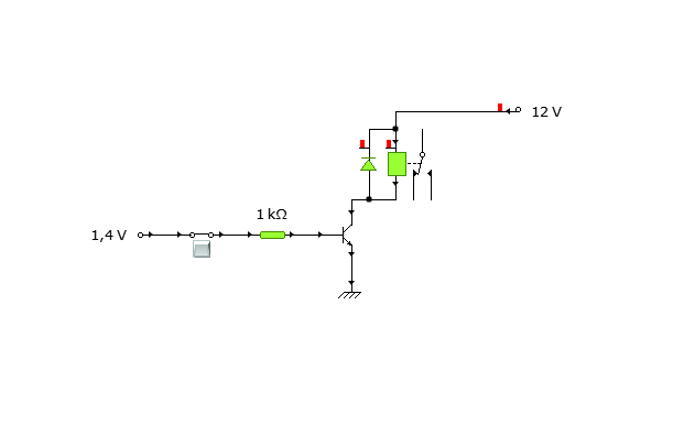

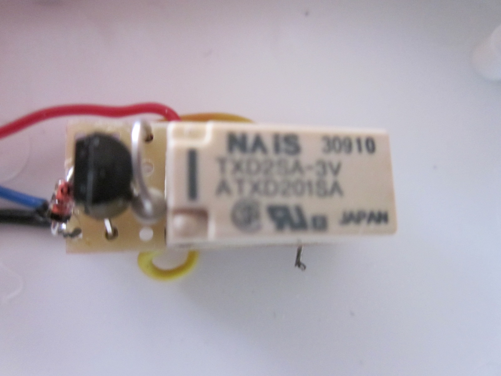

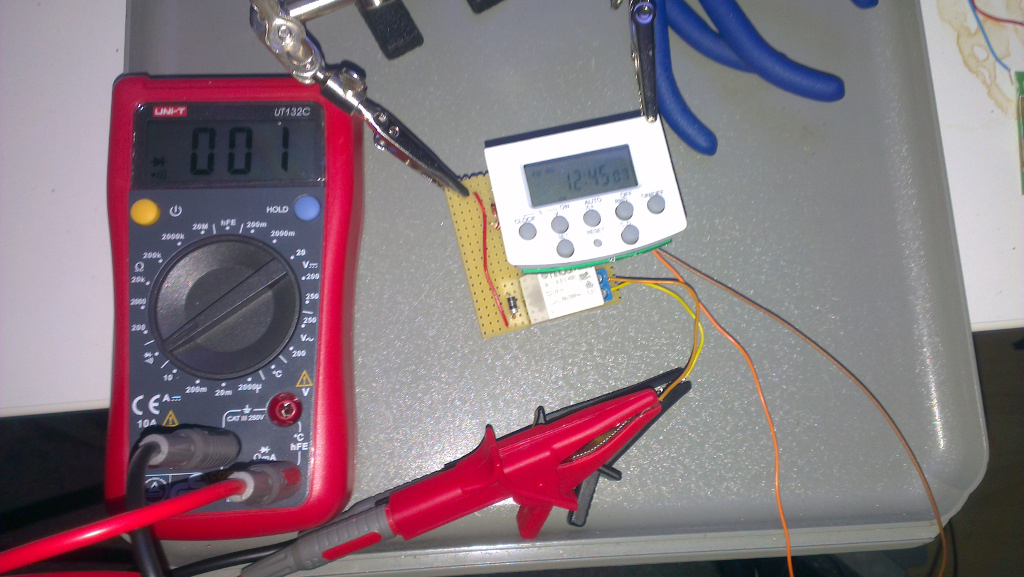

Diese Signal muss nur noch mit einem Transistor auf die Spannung des
zuschaltenden Relais hochgezogen werden (bei mir 12 Volt) und schon kann
man das Relais/eine Last nach Belieben schalten. Je nachdem was das
Relais kann.

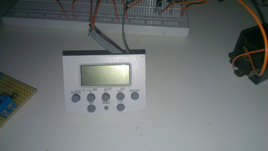

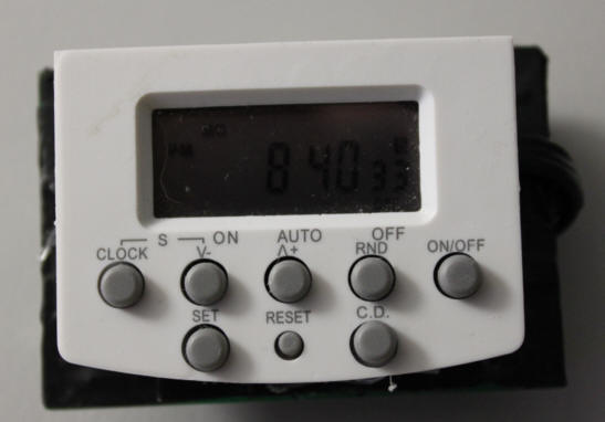

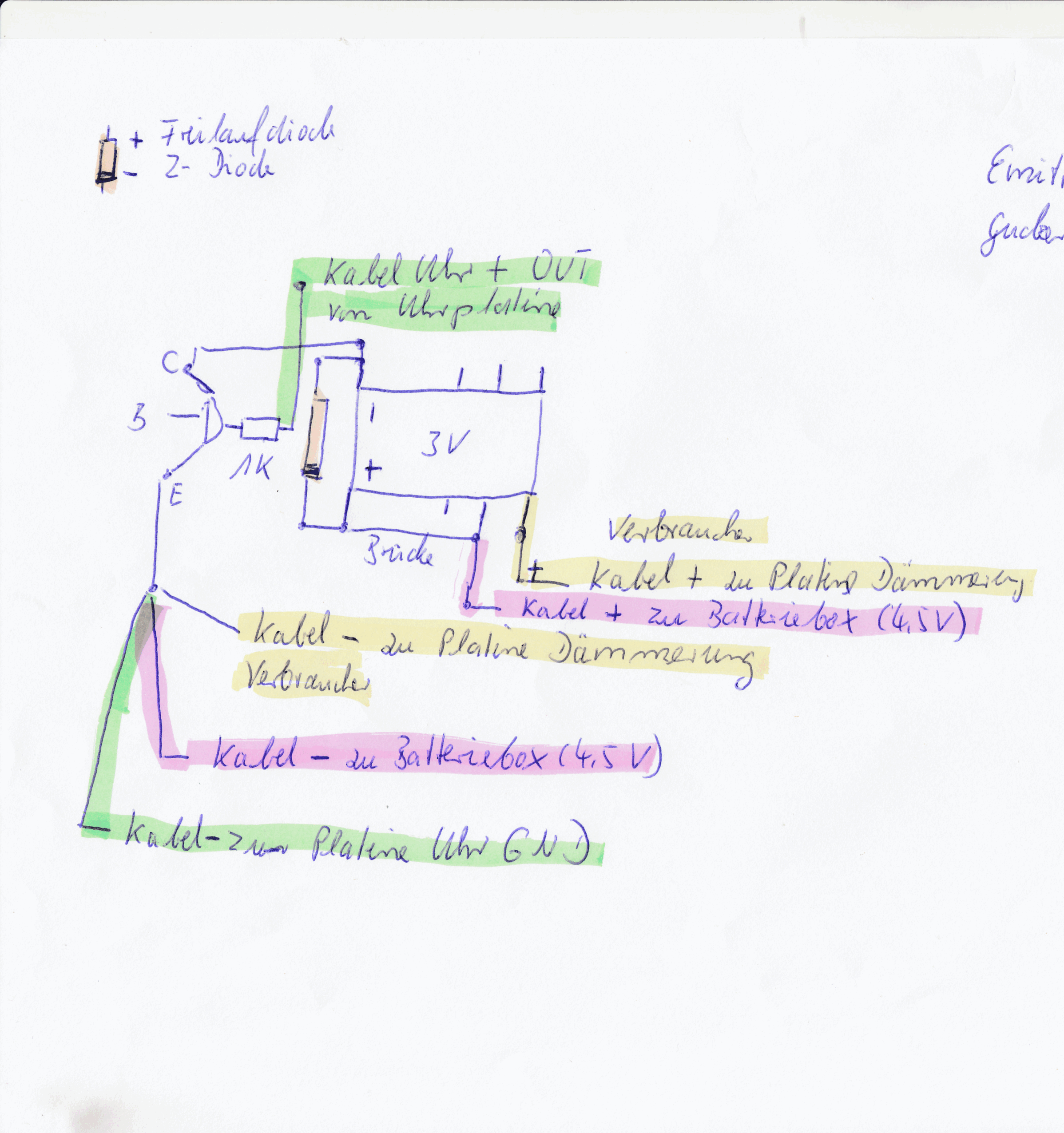

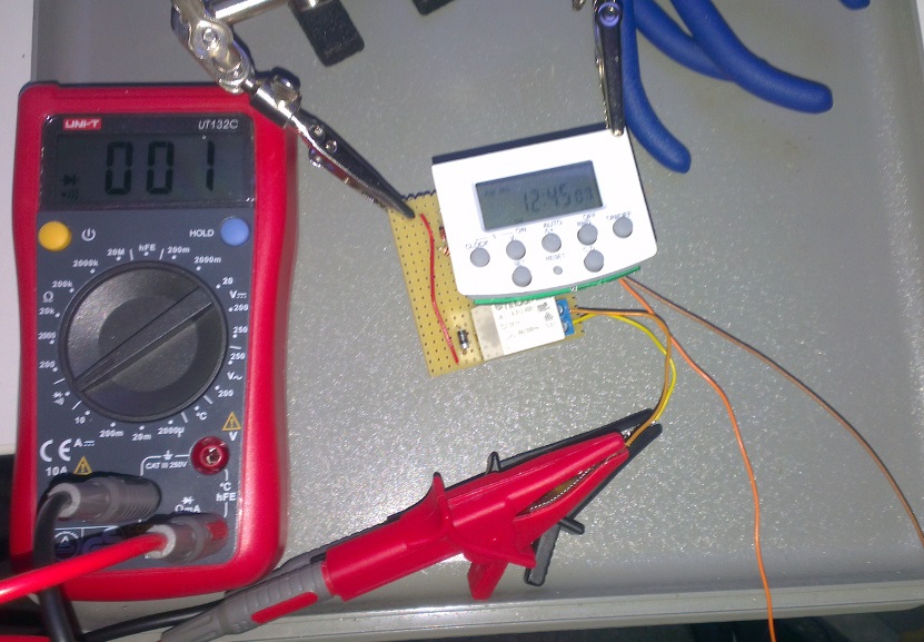

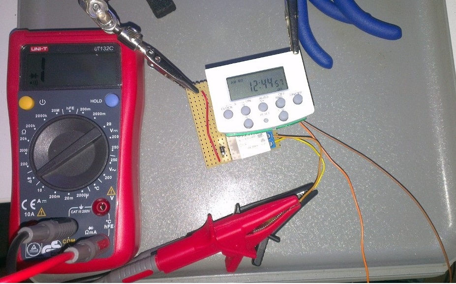

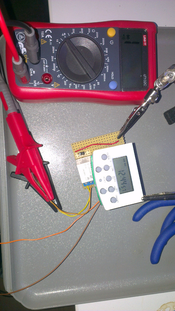

Die Bilder zeigen die zerlegte Zeitschaltuhr und den Funktionstest mit
Multimeter am Relais. Der Schaltplan zeigt nur die Umwandlung des OUT
Signals zum Schalten des Relais.

Schau mal ob auf deiner Platine ein Quarz drauf ist,
ich vermute das die Uhren mit der Zeitbasis Netzfrequenz arbeiten.
Dann ist nix mit DC-Betrieb.
Vielleicht schaust du ja einfach selbst?
In Bild 3.jpg ist er ziemlich gut zu erkennen …

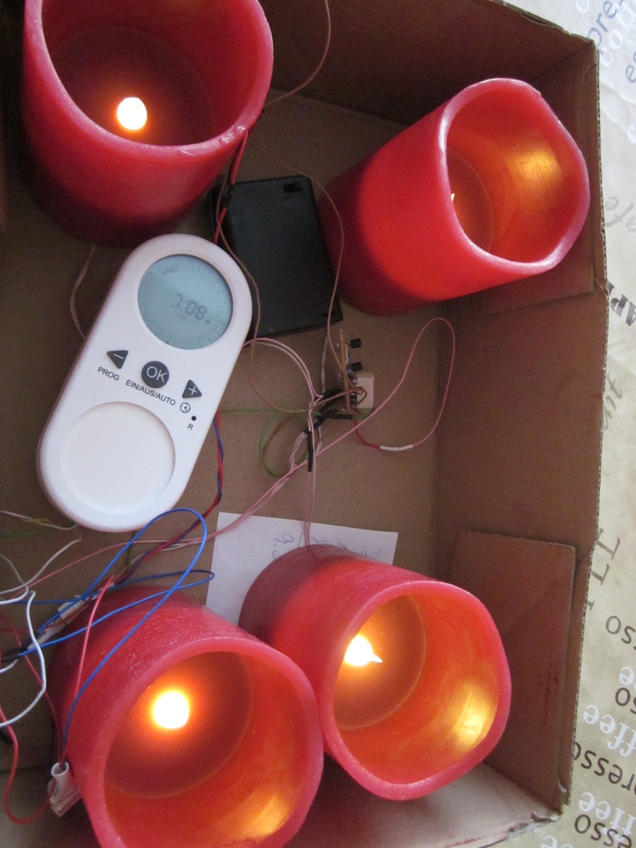

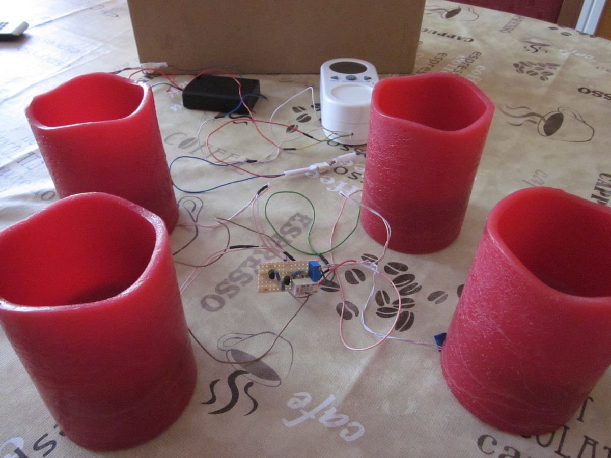

Ich habe folgendes bei gleichem Aufbau probiert und es scheint
erfolgreich zu sein:
Der Schaltkontakt vom Timer-Modul wie beschrieben zu einem Transistor
(dann Relais etc.), der Betriebsstrom kommt aber nicht aus der
Versorgungsquelle des Relais (5V), sondern einfach aus einer
Alkali-Zelle (1,5V). + an + und - an - UND - an die Masse der
5V-Spannung.
Der Spannungsteiler o.a. zur Versorgung des Timers entfällt völlig.
Wenn das Modul schaltet verbraucht es ca. 0,3mA und im Standby nur
1/100. davon (3 mikroA, soweit dem Messgerät zu trauen ist, aber relativ
wenig!).
So dürfte die Primärzelle mit evtl. 2000mAh einige Zeit halten, 2 oder
mehr parallel zur Kapazitätssteigerung sicher noch länger.
Gute Idee? Schlechte Idee?
Es klappt jedenfalls (am Steckbrett)!
Einen Spannungsteiler mit Diode (dann bei 1,6V) vor die (volle)
Energiezelle zu setzen, hat aber auch geklappt, der Verbrauch ist aber
dann viel höher (5mA), denkbar wäre einen Spannungsteiler mit einem
Schalter bei Bedarf (Batteriewechsel) übergangsweise zuzuschalten.
Das ganze ließe sich auch mit einem ca. 5V Batteriepack betreiben und
das Timer-Modul einfach selektiv über eine Zelle des Packs betreiben!?!

Auch wenn der Thread schon Jahre alt ist, aber vielleicht interessiert
wie ich habe den Umbau  gelöst habe:
Das timer Modul direkt an einer 1.5 V Mignon (AA-size) Zelle betrieben.
Und auf das ganze Gedöns mit LM317 oder LDO verzichtet.
Dann nur die Relaisspule Relais aus den 12V .
Das ich alle ca. 1,3 Jahre die Batterie wechseln muß: Erscheint mir
akzeptabel. Wem das nicht genügt: Eine nächstgrößere C-size ("Baby" )
Zelle würde ca 5 Jahre durchhalten.

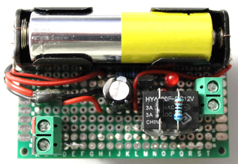

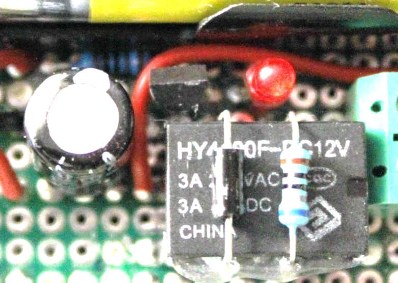

von Pit (Gast)
"Das timer Modul direkt an einer 1.5 V Mignon (AA-size) Zelle betrieben.
Dann nur die Relaisspule Relais aus den 12V ."
Klingt genauso wie bei mir, nur, daß ich 5V am Relais habe.
Der Minus-Pol der 1,5V -Zelle muss aber mit auf die Masse der
Relais-Schaltung.
Hab auch noch mal rumgemessen und hab jetzt einen ganz anderen Wert,
kann ihn mir nicht erklären, aber er bleibt auch beim Nachmessen so:
Standby Verbrauch (an der 1,5V Zelle) liegt bei ca. 3 mikroA und bei
Schaltung geht der sogar auf ca. 2,6 mikro runter.
Auf jeden Fall alles sehr niedrig!
Wenn man nun 2 Zellen parallel schaltet, dann müsste eigentlich ohne
Programm-Verlust ein Wechsel möglich sein, wenn beide nacheinander
ausgetauscht werden und somit die Spannung ihne Unterbrechung gehalten
wird und die Laufzeit verdoppelt sich.
Ich hab noch parallel zur Freilaufdiode eine Leuchtdiode geschaltet, die
den Betrieb anzeigt.
Jedenfalls lässt sich mit dem Teil prima rumbasteln

von Andrew T. (marsufant)
Wenn man 2 Zellen parallel schaltet, verdoppelt sich lediglich die
Laufzeit, ca. 2,5 Jahre.
allerdings sinkt der Spannungslevel bei beiden Zellen gleichstark.
Somit mußt Du vor Erreichen des minimal Level eine Zelle austauschen. Da
bei 3 uA Verbrauch eine AA-Zelle (ca. 2 Ah  bei Alkali Mangan) deutlich
über 1 Jahr durchhält (rechnerisch sogar wesentlich länger):
Ein 470uf Kondensator parallel zur Zelle hält die Spannung deutlich über
10 Sekunden, nimmt wesentlich weniger Platz ein als eine zusätzliche
AA-Zelle . Und ermöglicht dir einen Zellentausch ohne zu zeitlichen
Stress und ohne Programm/Uhrzeit verlust.

Hab´s jetzt mal spontan zusammengeklöppelt...
Sollte eigentlich auf der Relaisseite ein Schließer und ein Öffner sein
und mit einem Jumper die 12V Betriebsspannung durchschaltbar, sowie
parallel die Masse, hab aber das Relais (12V/3A) falschrum reingelötet
und alles andere wieder rausgeschmissen, somit schließt er nur 1X
potentialfrei, aber das zuverlässig...und Entlöten ist so ätzend!
Die rote LED zeigt die Durchschaltung des Transistors an, die
Freilaufdiode und der LED-Vorwiderstand gehen über das Relais, weil das
Teil eine dämliche Beinchenbelegung hat (deshalb auch versehentlich
falschrum), aber stört so gar nicht, mit etwas Heißkleber auch gut
fixiert...
Bilder sind angehängt.

von Ingrid (Gast)
Ich habe die Uhr, wie Martin so umgebaut, funktioniert auch tadelos.
Bei mir ist die Besonderheit, dass ich das ganze mit einem 3V Relais und
3 x1,5V betreibe.
Mein Problem, das Relais zieht 70mA, also Batterien sehr schnell leer.
Gibt es eine Möglichkeit beim Relais, den Strom zu begrenzen, das es
noch schaltet?
Oder gibt es alternativen? Hinweis: Ich bin kein Elektroniker, müsste
für mich eine einfache Alternative sein.
Hier die Werte des Relais:
Spulenspannung: 3 V-
Spulenwiderstand: 45 Ω
Schaltkontakt: 2 Wechsler
Schaltleistung: max. 60 W
Schaltstrom: 2 A
Schaltspannung: 30 V-
Bilder sind angehängt, wie es bei mir aussieht.

von Ingrid (Gast)
:) Das glaubst du mir jetzt nicht. Diese haben Ihre eigene
Stromversorgung.
Also der Dämmerungsschalter schaltet das Relais und  schaltet die Kerzen
an und wieder aus, je nach Helligeit.
Auf der Platine des Dämmerungsschalter  habe ich auch ein Relais, um die
Kerzen mit Ihrer eigenen Spannung zu versorgen. Bei den Kerzen habe ich
den Ein und Ausschalter unterbrochen und zur Platine des
Dämmerungsschalter zum Relais geführt.
Die Uhr ist vor dem Dämmerungsschalter. Wie gesagt soll eben nachts aus
sein.
Ich habe mal ein Schaltbild von der Uhr angehängt. Hier siehst Du die
Kabelführung von der Uhr zu meinem Dämmerungschalter.
Ich weiß Laie ;). Hoffentlich kannst was damit anfangen.

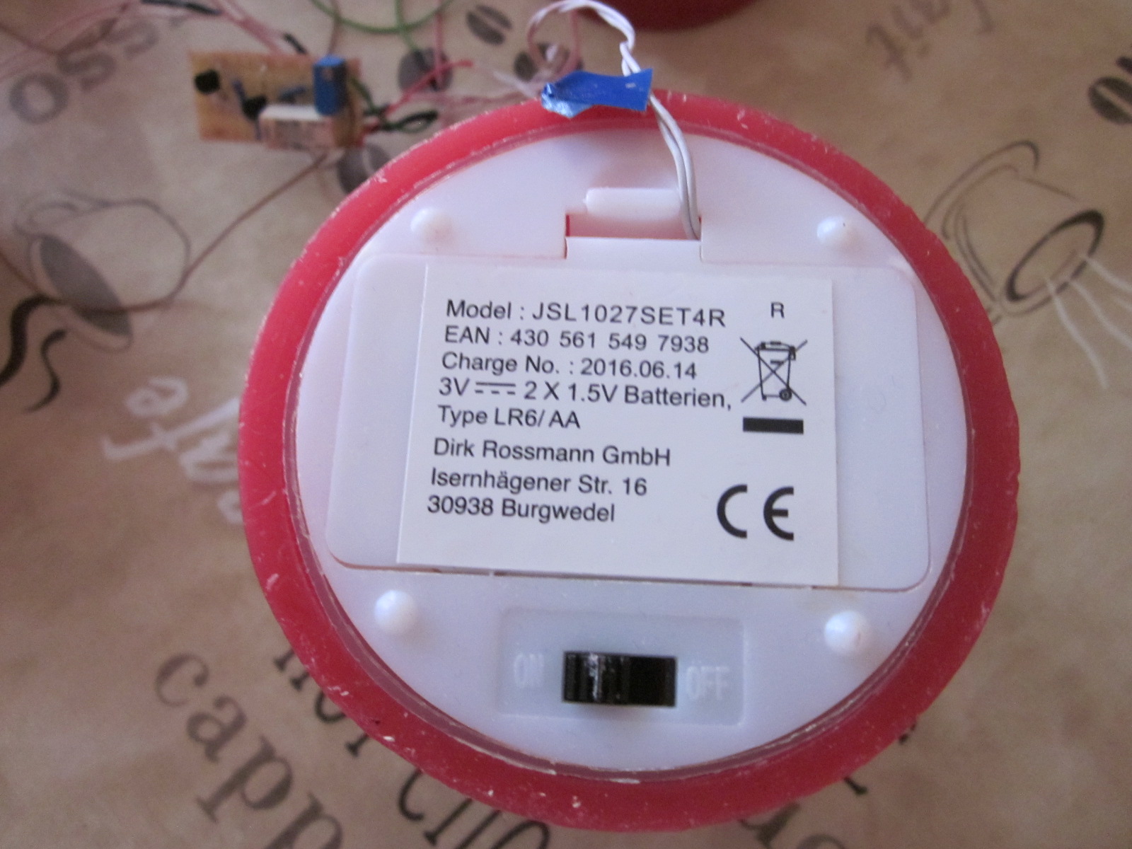

Ach ja die Led-Kerzen haben jeweils 3V, davon 4 Stück.
Aber die haben eben Ihre eigene Versorgung.
von Ingrid (Gast)
Mir ist noch eingefallen die LED-Kerzen, werden mit einem 3V relais
geschaltet.
LED-Kerze 3V ,20-30 mA (schwankend, da flackern)

Bei dem Transistor hast Du anscheinend ein Beinchen zuviel gemalt, da
der Basisanschluss eigentlich dem Zugang des Vorwiderstandes entspricht,
aber das ist nebensächlich.
Was ich nun meine ist, daß es eigentlich gar kein Relais braucht, wenn
der Transistor stark genug ist, dann fiele das Relais komplett weg.
Das muss ich mal auf dem Steckbrett ausprobieren.
Was ich hier hab sind S8550 PNP aus China, die sollen 0,5A können und
2N222 NPN mit angeblich 0,8A, mal schauen...wenn ich es nicht selber in
der Praxis hinbekomme, dann verhedder ich mich immer in der Theorie.

von Ingrid (Gast)
So nun, die Bilder.
Nochmal einen Hinweis. Die Kerzen haben Ihre eigenen Versorgung, also
eigene Batterien. Ich habe nur den Ein/Aus Schalter zum Relais geführt.
Diesen habe ich dann ständig auf EIN.
Die 4,5 V sind für den Dämmerungschalter, auf dieser Platine ist ja das
Relais für die Kerzen drauf und das muss ja mit Strom versorgen.
