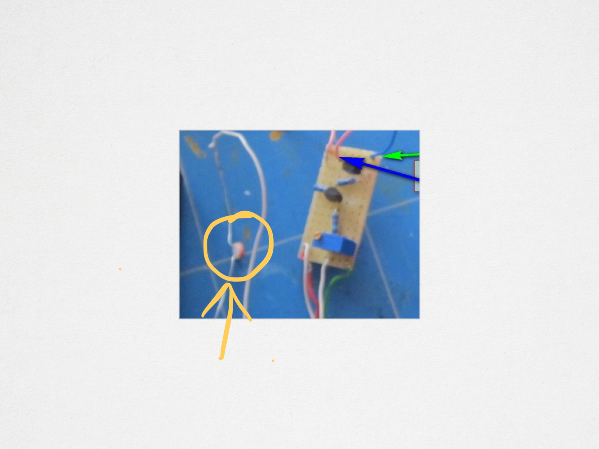

Auf den Bildern sind insgesamt auch 2 verschiedene Platinen zu sehen.

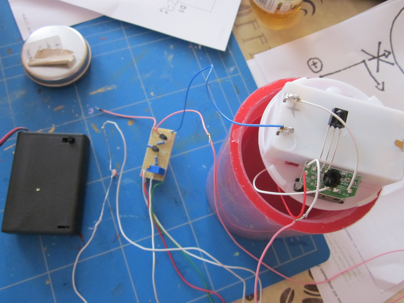

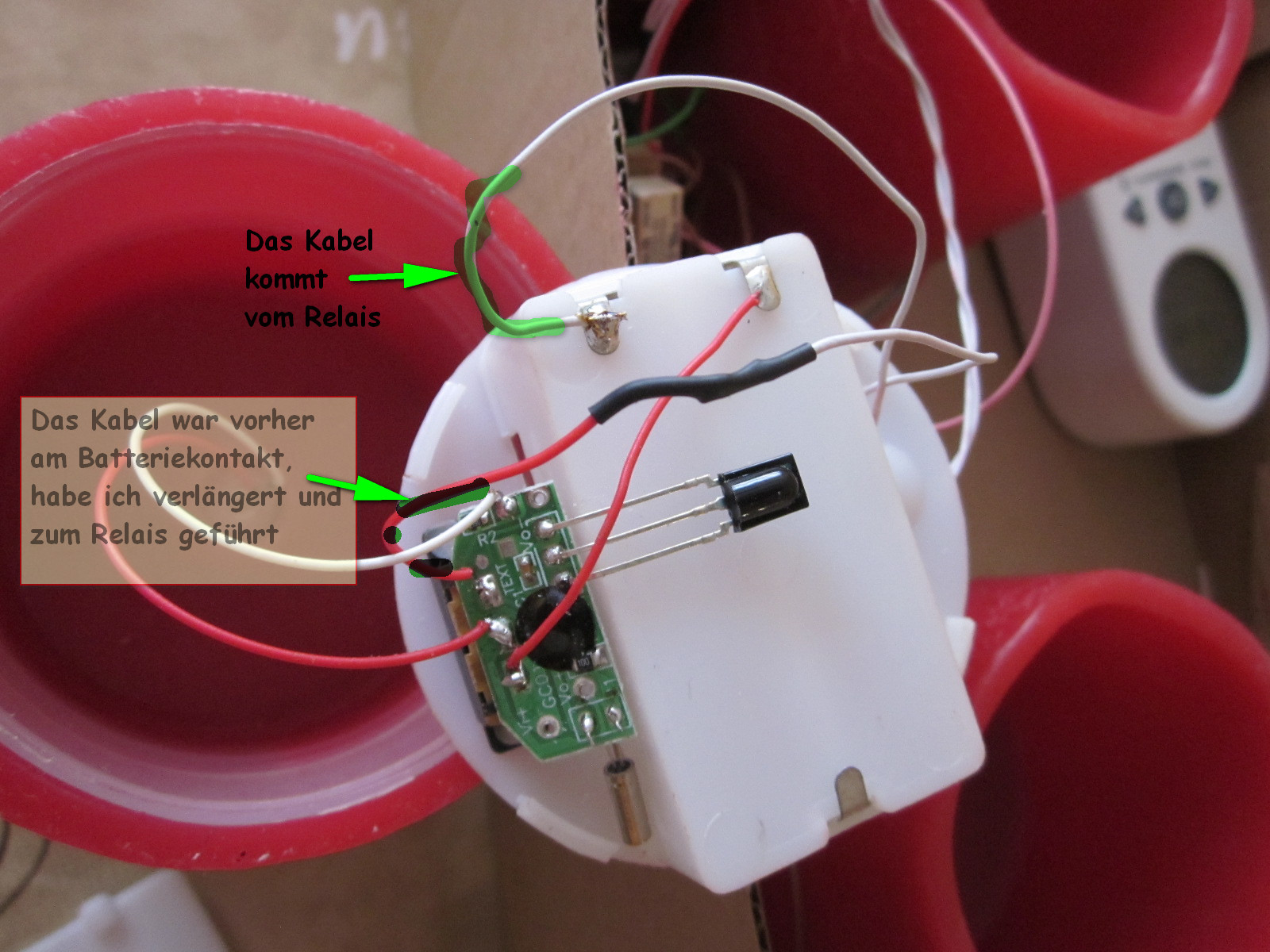

Auf der Platine auf dem Dämmerungsschalter ist das Relais.
Der Dämmerungsschalter schaltet das Relais, je nach Helligkeit an und
somit gehen die Kerzen an.( Die hängen ja am Relais.)Von diesem spreche
ich nicht.
Die Zeitschaltuhr soll nur das ganz eben nachts ausstellen.
Der Dämmmerungsschalter ist mir sehr wichtig, da er die Kerzen mit dem
Relais ansteuert. Die Kerzen haben eigene Batterien, möchte auch dort
Strom sparen, die verbrauchen dann nur wenn es halt schummerig wird. Bei
einer Zeitschaltuhr wären sie ständig an, dass möchte ich nicht.
Zum Anfang hatte ich ja von der Zeitschatuhr Bilder angehängt, da siehst
du das Relais von der Uhr, das wieder den Dämmerungsschalter ansteuert
und dieses meine ich.
Die Uhr habe ich vom TOOM-Baumarkt für 7,49, ganz einfach gehalten.
Digital sieht sie so aus wie eine mechanische. Für meine Zwecke reicht
sie vollkommen aus, ich brauche, das nicht genau auf die Minute. Zudem
hat es den Vorteil, kann auch ohne Bedienungsanleitung programmiert
werden;).

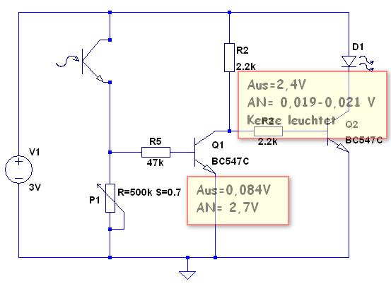

von Ingrid (Gast)

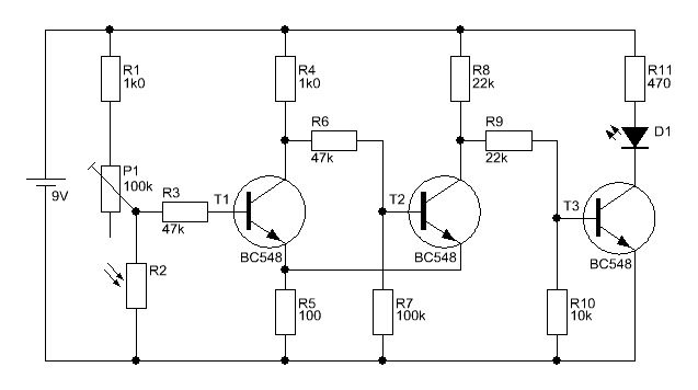

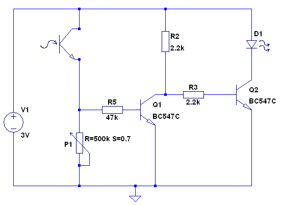

Habe mal den Schaltplan als Bild angehängt, nach dem ich es aufgebaut
habe. An D1 habe ich anstelle  der Led(Ledkette) eben das Relais für die
Kerzen.
Vielleicht kannst du dir jetzt ein besseres Bild davon machen.
Diesen Dämmerungsschalter habe ich genauso nachgebaut. Funktioniert
tadellos.
Im Plan ist ersichtlich was ich für Bauteile verwendet habe.
von Jörg R. (solar77)
> aufgebaut
> Kerzen.
> tadellos.
Wer führt den Thread? Ingrid oder Pit?
Die abgebildete Schaltung wird mit 3 Volt versorgt.
Die Led-Kerzen doch auch - oder?
Das Relais ist für die 4 Led-Kerzen meiner Ansicht nach überflüssig.
Schließe doch einfach mal eine Led-Kerze anstelle der Led an.
Was passiert? Wie hoch ist Uce an Q2 wenn die Led-Kerze brennt?
Wieviel Strom nimmt eine Led-Kerze auf?
von Ingrid (Gast)
Ich hatte den Schaltplan von den Dämmerunggsschalter angehängt, um zu
zeigen wie mein ganzer Aufbau aussieht. Ich war der Meinung, dass es für
Pit wichtig sein könnte,  um  mir zu helfen.
von Ingrid (Gast)

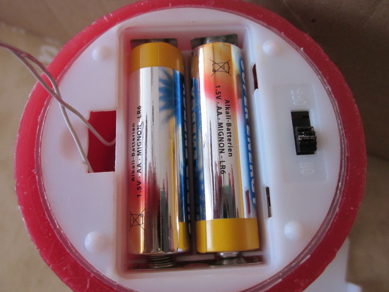

Die Led Kerzen sollen die eigene Versorgung (Batterien) behalten. Ich
habe den Schalter von der Kerze zum Relais geführt. War der Meinung,
dass das nur mit einem Relais zu realisieren ist.

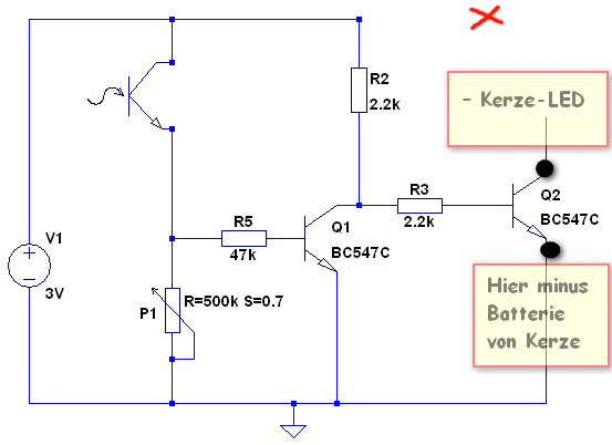

> Ich
Bsi den kleinen Spannungen und den kleinen Strömen reicht auch ein
Transistor.

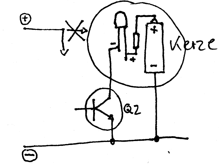

von Pit (Gast)
Keiner, wir frickeln zusammen etwas zusammen.
Mit jeder Hilfe, die wir kriegen!
> Transistor.
Genau daran sind wir.

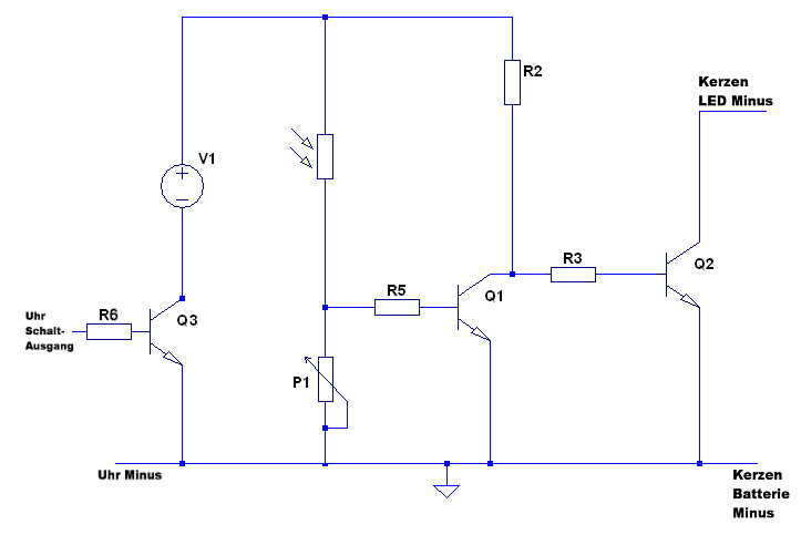

Ich meine eben, daß am Beispiel des Schaltplans statt der LED (wo
aktuell das Relais ist) die Kerzen durchgeschaltet werden sollen, dafür
aber der Transistor Q2 richtig dimensioniert sein muss.
Dann eine "UND-Schaltung" (nicht wirklich digital), dadurch, daß der
Transistor, welcher von der Uhr gesteuert wird (und aktuell ein weiteres
Relais schaltet) in Reihe zur Dämmerungsschaltung, also hier auf dem
Plan dort wo P1 ist, vor der Basis vom Transistor Q1.
Weiter glaube ich, daß sich das alles auch mit nur 2 Transistoren regeln
lässt.
Eine einfache Dämmerungsschaltung, die so ausschaut:
http://rn-wissen.de/wiki/images/0/0b/Ldrbeispiel.gif
und in Reihe zu dem Spannungsteiler den Transistor der Uhr.
Statt der Lampe hier werden dann mit einem kräftigen Transistor die
Kerzen durchgeschaltet.
Selber genauer malen kann ich es erst, wenn ich es auf dem Steckbrett
mal durchgeprobt habe, schaff das aber im Moment nicht.

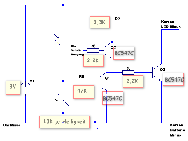

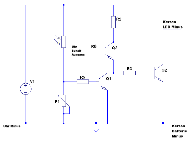

von Pit (Gast)

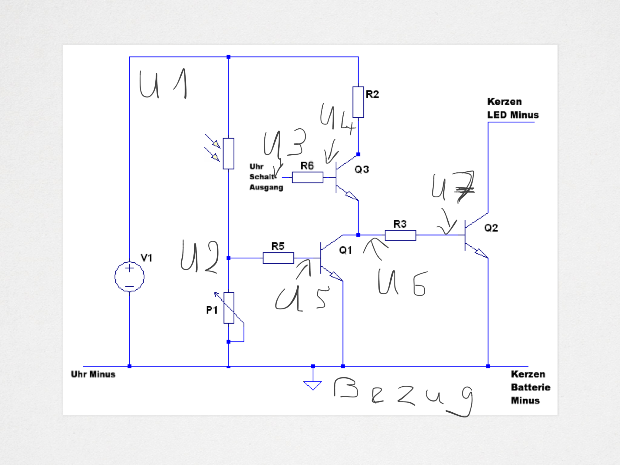

Ich merke gerade wieder, daß ich mehr Logik trainieren muss, deshalb
wird es immer kompliziert wenn etwas mehr als einen Transistor hat!
:-P
Grundsätzlich ist meine UND-Annahme korrekt, aber hier fällt sie weg.
Ich meine im Prinzip [!] müsste es so gehen:
Die Kerzen brennen immer wenn Q2 durchschaltet.
Wenn Q3 sperrt ist Q2 immer gesperrt egal was der Dämmerungsschalter
macht (Q1).
Wenn Q3 durchschaltet, dann schaltet Q2 auch durch WENN Q1 sperrt.
Wenn Q1 durchschaltet, dann sperrt Q2.
Q1 schaltet nur durch wenn der Fotowiderstand hell ist (niederohmig),
wenn es dunkel ist dann sperrt Q1 (hochohmig)
Auf jeden Fall ist hier Plus und Plus = Minus!
Was meinste Jörch?

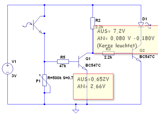

Pit schrieb:
> bei den Transistoren ist es eben
> nicht ganz so einfach, auch nicht einfach berechenbar
Hi, hast Du dir die Verlinkung angesehen?
Beitrag "Re: 24VDC Relais mit 5v schalten"
Wieviel Strom nimmt eine bzw. alle 4 Kerzen auf? Diese Frage habe ich
> deshalb
> :-P
> macht (Q1).
> Was meinste Jörch?
Das könnte so funktionieren. Die Schaltung hat allerdings keinen
definierten Schaltpunkt. Abhängig vom hfe von Q1 hat der einen weiten
Bereich in dem er "durchschaltet". Bedingt dadurch schaltet Q2 auch
nicht definiert durch, was zur Folge hat das die Led-Kerzen nicht
konstant gleichmäßig hell leuchten.
Und...nicht mal meine Mutter durfte mich Jörch nennen?
von Pit (Gast)
Da hab ich Dir ja noch großzügig ein "s" dazu kredenzt!
:-P

In der Original-Zeichnung ist es ja ein "BC547C"
https://www.mikrocontroller.net/attachment/330150/Daemmerungsschalter_3v.png

Letztendlich bleibt aber auch noch offen wo genau die Kerzenleitung
abgegriffen wird.
Pit schrieb:
> Moin Moin Jörsch,
> Du treibst im Moment alles zu sehr an und damit in die falsche Richtung.
Die Richtung stimmt schon, ihr müsst nur mitlaufen?
> :-P
> Prima, geht ja erstmal nur um die Logik.
> Dann ist jetzt die Frage welcher Transistor!?!
> aber das passt doch perfekt zu:
>> (schwankend, da flackern)
...eher sehr dunkel...
> https://www.mikrocontroller.net/attachment/330150/...
> Kann man, muss man aber nicht, aber wächst überall.
> Für Q2 sollte er aber nicht ausreichen, da ist dann das nächste, welcher
> hierfür?
> Da scheidet sich wieder alles etwas, da jeder andere bei sich
> standardmäßg rumfliegen hat, aber es auch Sinn macht es etwas
> allgemeingültiger zu machen, damit jeder Mitlesende, der eine gleiche
> Lösung sucht, auch weiß was er kaufen soll.
> Welche schlägst Du vor?
> An NPN habe ich hier spontan nur:
> 2N222
> hfe: 288
> Uf: 675 mV
Du meinst wohl 2N2222
Recht hohe Verstärkung, 800mA Imax, Uce könnte ein Problem sein, je
nachdem welche Spannung die Led-Kerzen benötigen. Es stehen ja nur 3
Volt zur Verfügung.
> BC 574B
> hfe: 433
> Uf: 680 mV
Du meinst wohl BC547B
Hohe Verstärkung, nur 100mA Imax.
Beide würde ich mal testen, BC547B für Q2 nur wenn I < 100 mA
Mit den Vorwiderständen würde ich experimentieren. Anfangen mit 4K7 und
dann langsam runtergehen (4K7 Poti).
> und 2 X ausgelötet (und daher sehr unrepräsentativ):
> D13005A
> hfe: 15
> Uf: 635 mV
Na ja...
Pit schrieb:
> da sind Relais immer schönere Schalter, weil potentialfrei.
Bei der geplanten Anwendung macht potentialfrei keinen Sinn.
Für Q2 käme folgender Transistor in Frage, ist aber SMD: IRLML2502
Pit schrieb:
> Jetzt lese ich in dem Link etwas von einem "Windsensor" welcher das
> Flackern bestimmt...!?!
Vermutlich handelt es sich bei dem "Windsensor" um ein Mini-Mikrofon.

von Ingrid (Gast)
Pit schrieb:
> Ich gehe davon aus, daß die Kerzen grundsätzlich Abends, wenn es dunkler
> wird (= ABEND-Dämmerung) angehen und die Zeitschaltuhr dafür sorgen
> soll, daß sie nicht länger als bis 23.00 Uhr brennen können sollen.
> Bzw. die Kerzen sollen angehen zwischen 6.00 und 23.00 Uhr WENN die
> Raumbeleuchtung einen gewissen Helligkeitswert UNTERschreitet.
> Richtig?
Ja, das ist richtig.
 LED-Kerze 3V ,20-30 mA (schwankend, da flackern)muss, ich revidieren.
Habe ein Kerze anstelle der Led angeschlossen. Diese leuchtet Superhell,
so sollte es nicht sein.
Mein Meßergebnis an Q2 hat folgendes ergeben:
0-60mA, ständig wechseln, rauf und runter(wahrscheinlich durch das
flackern?)
Kerze allein hat nur 5mA (Sorry, hatte was anderes geschrieben).
Das ist jetzt aber das richtige Meßergebnis.
> abgegriffen wird.
Hierzu habe ich ein Bild eingfügt.
Ein Kontakt von der Batterie zum Schalter(nicht ausgebaut, wie auf Bild
zu sehen), geht zum Relais rotes(nach Verlängerung rot/weiß) Kabel. Dann
führt ein Kabel(weiß) vom Relais zum dem Kontakt der Batterie, wo vorher
das Rote dran war.
Pit schrieb:
> Ebenso ließen sich auch die Kerzen alle parallel schalten und von einem
> Akku-Pack aus betreiben!
Wenn das möglich ist möchte ich schon, von den Kerzen die
Eigenversorgung behalten.  Sonst haben ich zwei Akku-Pack´s und die Uhr
daneben zuliegen. Schön ist das nicht mehr.
von Wolfgang R. (pit)
Also Du hast genau die Schaltung hier nachgebaut, nur mit einer Kerze
statt der LED?!
> 0-60mA
60 is echt watt prall! Aber die Schaltung ist ja nicht dafür ausgelegt,
sollte erstmal nur ein Test sein.
Aber das is Jörgs Baby!
Sein Vorschlag war aber in Richtung Spannung:
"Mit einem Voltmeter die Spannung an Kollektor und Emitter messen,
bei angesteuerter Basis, die Spannung sollte ca. 1V  bis max 1,2 V
> das Rote dran war.

Ich seh den auch nur für Q1 und Q3, für Q2 muss ein Leistungs-Teil rein.
Genauso, nur ohne Relais, einfach die Kerze mit den eigenen Batterien.
Den Dämmerungschalter habe ich mit 4,5V versorgt.
> betragen..."
Habe jetzt so gemessen, wie du es mir erklärt hast. Damit es keine
Missverständnisse gibt, habe ich ein Bild angehängt, wo die Werte
ersichtlich sind.
Kann es sein,dass die Kerze auch Strom von den 4,5 V nimmt,daher die
30mA.?
Das würde bedeuten, sie bekommt die Spannung von 3V und den 4,5V
Die Kerze ganz allein ohne alles, hat ja nur 5mA

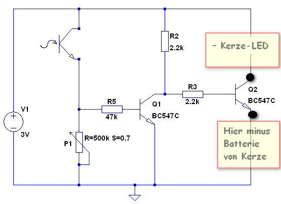

> 30mA.?
Wenn die Kerze einfach in Reihe geschaltet wurde und somit der gesamte
Strom des Batteriepacks durch die Batterie der Kerze fließt....
Einfach "statt der LED" zu sagen war vielleicht etwas zu pauschal.
Die Kerze darf nur auf gleicher Masse liegen, so wie hier:
https://www.mikrocontroller.net/attachment/330185/daemmerungsschalter_zeitschaltuhr.png
Der Transistor (hier: Q2) schaltet die Kerze durch zur Masse (NPN).
Die Zeitschaltuhr hat ja auch eine eigene Stromquelle (1 X 1,5V), welche
nur am Minus-Pol verbunden ist mit der anderen Stromquelle.
Die Plus-Pole sind nicht zusammengeschaltet, da hat jeder Verbraucher
seine eigene Verbindung zur eigenen Stromquelle.
Das "Kerzen LED Minus" auf dem Bild bedeutet, daß die Leitung welche zum
Batterie-Minus innerhalb der Kerze geht an den Transistor kommt.
Hoffe ich verdreh hier jetzt nix, hab eben leider alles nicht vorliegen
und freigeschaltet....
ABER:
Schön, daß Du dran bleibst!
Wir kriegen das schon irgendwann hin!
Alle zusammen am selben Basteltisch wäre nur schneller.
PS:
Hab mal meine Behauptungen als Skizze angehängt, nur als Prinzip, wo
welches Kabel am Kerzen-Modul ist, ist mir im Moment nicht klar.

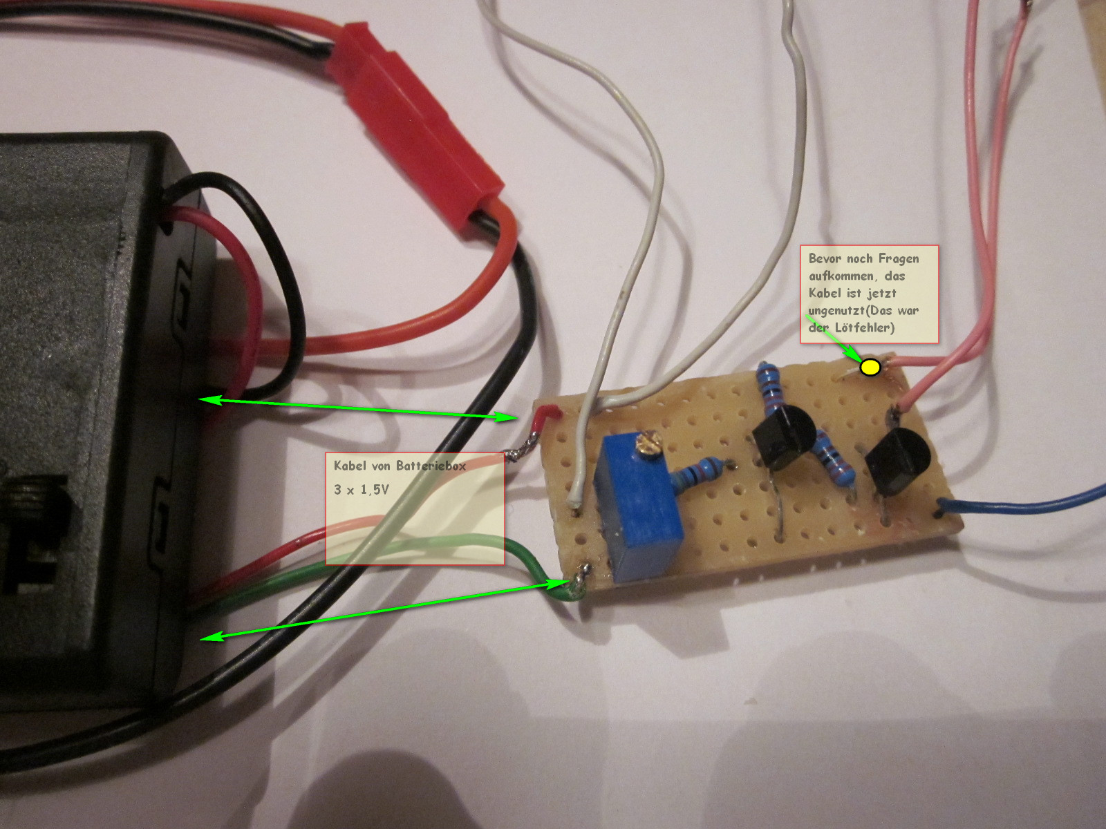

Ich frage mich wo die 7,2 Volt herkommen?
Wir reden ja von Q2. Der kleine Wert ist super.
Sind da irgendwelche Batteriepacks in Reihe geschaltet?
Mach Dir die Kerzen nicht kaputt!
Zeige noch mal einige aussagekräftige Fotos vom aktuellen Aufbau.
Es sollten alle verwendeten Komponenten zu erkennen sein.

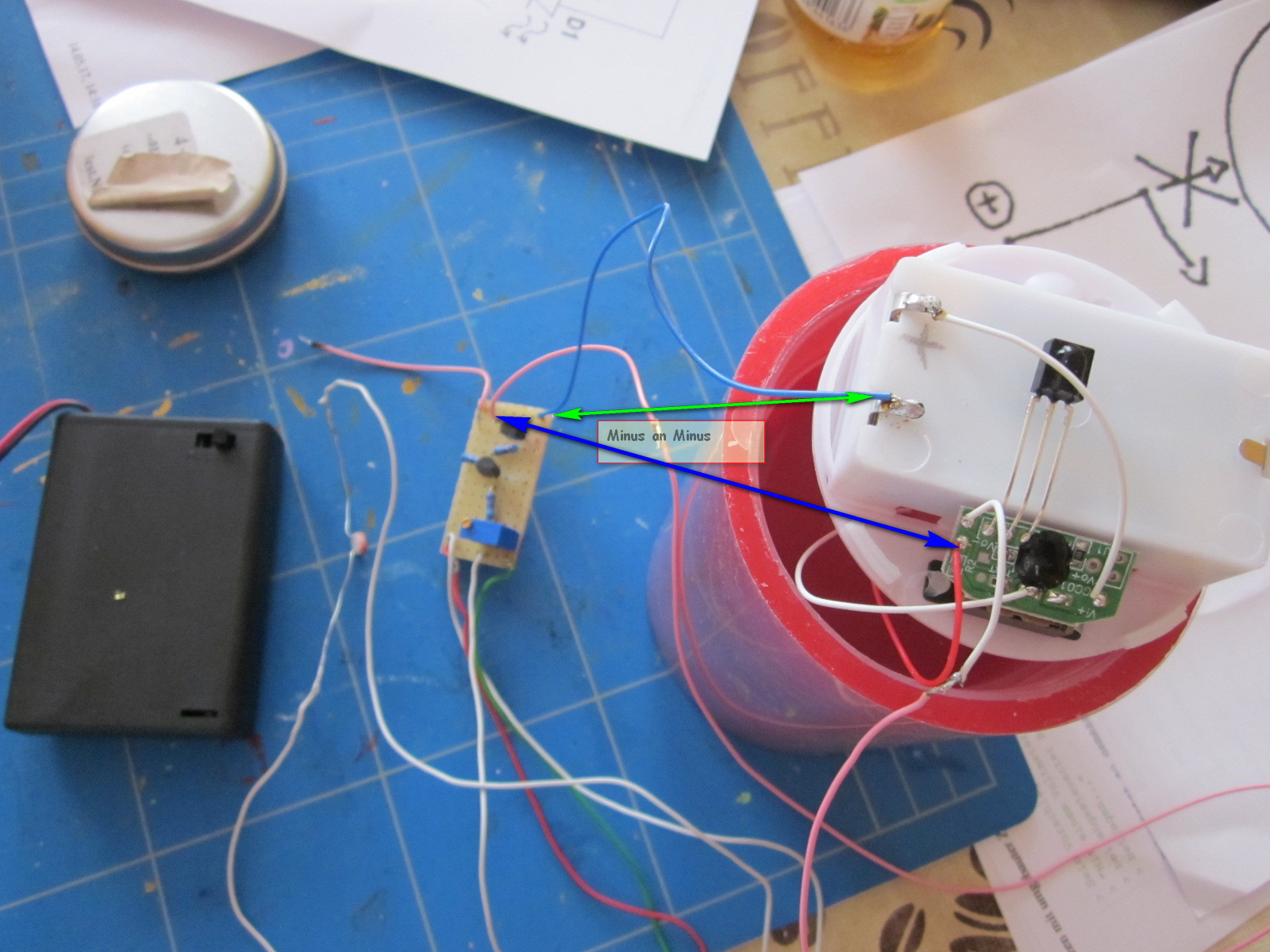

Habe jetzt so wie auf Deiner Skizze alles umgelötet.
Im Anhang wieder ein Bild mit den neuen Meßergebnissen.
von Ingrid (Gast)
Sieh so aus, Wolfgang hatte mir eine Skizze gemacht, wie ich wo was
anlöte.
Werte sind jetzt ganz anders.
Siehe vorherige Anwort mit den neuen Meßergebnissen, sind mit einem Bild
angefügt.
von Ingrid (Gast)
Ich hoffe, man kann damit etwas anfangen. Habe es nach Wolfgang´s Skizze
umgelötet, war vorher falsch.
Dieses Photo kann ich sehen (eben nur keine Messergebnisse):
https://www.mikrocontroller.net/attachment/330289/Testaufbau.JPG
Ich sehe:
Dämmerungsschalter
Batteriepack (3X1,5V)
Kerze
Schaltuhr ist nicht angeschlossen.
Was ist das eigentlich für eine LED?
Das dreibeinige schwarze Teil, das von der Platine abgeht!
Sieht irgendwie nach Infrarot aus!?!
In meinem Kopp sehe ich immer eine normale Weisse! (Wie bei den 1 Euro
Teilen eben!)
Von der anderen Seite sehen die (vom Licht her) auch wie Weisse aus:
https://www.mikrocontroller.net/attachment/330090/IMG_1688.JPG
Ob alles jetzt richtig verkabelt ist, kann ich nicht erkennen.
Wichtig ist vielleicht nochmal zu differenzieren, daß meine Skizze nicht
das Modul erfasst, es ist nur symbolisch eine LED mit Vorwiderstand
gezeichnet und die Energiezelle, um zu zeigen wo Minus und wo Plus
hingehen sollen.
Der Schalt-Transistor (Q2) muss einfach das letzte Teil sein zwischen
der Kerzen-Elektronik und der Schaltungsmasse (-).
Auf der anderen Seite des Transistors ist dann die Direktverbindung zum
Minus-Pol der Kerzen-Batterie, der Transistor ist also ein reiner
Schalter dazwischen.

Bei Q2 kommt es ja darauf an, daß er auch 4 Kerzen verkraften kann und
der BC 547 ist da recht schwach.
Oder welche Transistoren benutzt Du genau?
Wieviel mA hat die Kerze denn nun?
Zur Sicherheit sollte der "Leistungs-Transistor" schon mind. das
Doppelte von dem können, was die Kerzen zusammen verlangen!
z.B.:
2X (4X20mA) = mind. >160mA
> War mir nicht sicher, ob ich die Schaltuhr schon mit anschliessen sollte
Risiko ist das halbe Leben!
Aber ich kann dazu nichts sagen, bevor ich es nicht selber ausprobiert
habe.
Leuchtet die Kerze denn jetzt ordentlich?
von Ingrid S. (i-s)
Ich verwende die BC547C, wie im Plan.
Die Kerze hat jetzt 2,8- 5mA.(schwankend, flackereffekt)
Die Kerze leuchtet so, wie ohne Modifikation.
Also alles super.
Stimmt schon, wollte ich einfach nicht eingehen. ;)
Hab noch mal den Plan angehängt, wie ich es gelötet habe. Weil man das
auf dem vorherigen Bild nicht so gut sehen kann, ist alles ein bisschen
provisorisch.
Das sieht doch schon plausibler aus.
Die Messwerte sind auch gut. Mit R2 und R3 kannst Du sogar nooch etwas
nach oben experimentieren, das spart noch etwas Strom.
Noch eine Frage zur Stromversorgung: Sind jetzt in der Kerze 2 Akkus und
3 in dem Batteriekasten? Man sieht nicht wohin die Drähte aus dem
Batteriekasten führen.
Ist der Dämmerungsschalter ein LDR? LDR03, LDR07?
Ist es das Bauteil welches ich eingekreist habe?
Eigentlich muss die Schaltung so aussehen wie angehängt!
Ohne Plus-Verbindung zur Kerze.
PS: 2 mal das gleiche Bild, also nur einmal wichtig!

Jetzt ist es aber so, daß die Schaltung ja ursprünglich für etwas ganz
anderes war.
Wenn ich es richtig verstanden habe, dann hast Du einfach statt des
eingezeichneten Phototransistors den Photowiderstand eingesetzt und
statt der LED das Relais.
Ist alles dann soweit gutgegangen.
Dann hast Du statt des Relais einfach die Kerze eingesetzt, wobei hier
die Plus-Leitung eben weggefallen ist.
Es geht mir darum, daß zwischen Transistoren und ihren Vorwiderständen
immer ein (relativ) genaues Verhältnis herrscht, das auch abhängig ist
von der Leistung des geschalteten Verbrauchers.
Transistoren sind aber so variant, daß es immer nur eine grobe Schätzung
ist, also oft ein relativ großer Spielraum besteht, der aber meist
mindestens suboptimal ist.
Es kann vielleicht so alles gut gehen, vielleicht aber mit feinerer
Einstellung oder anderen Transistoren noch besser (weniger
Stromverbrauch)
Hier ist aber Jörg der hfe-Jongleur und Rechenkünstler!
Wenn es Dich in den Fingern juckt und Du nicht nur die 2 Transistoren
besitzt, dann kannst Du ja versuchen, ob die Zeitschaltuhr mit dem
Transistor in Reihe vor Q1 tut was sie soll.
Wenn alle 4 Kerzen zusammen nur 20 mA haben, dann könnte ein BC 547 als
"Leistungs-Transistor" (Q2) vielleicht auch ausreichen!?!
Aber: Risiko!
Kerze: 2X AA
Eindeutig LDR, nur k.A. welcher!

übeschneidet sich gerade alles.
Kerze= 2x 1,5V
Batteriebox= 3x 1,5V
Hierzu ein Foto, wo die Drähte von der Batteriebox zum
Dämmerungsschalter führen.
Ingrid S. schrieb:
> Hm, es ist ein LDR. Ich glaube GL5528, weiß nicht so genau.
Ja, das könnte sein. Den Typ gibt es.
Messe mal die Spannung am Verbindungspunkt LDR, P1, R5.
Dann klemmst Du die Plus-Versorgung vom LDR mit an den Batteriekasten
mit den 2 Zellen. Die 3 Akkus dürfen dann nicht mehr mit angeschlossen
sein.
Jetzt stellst Du mit dem Poti den Spannungswert so ein wie Du ihn vorher
gemessen hast - bei möglichts gleichen Lichtverhältnissen.
Das sollte nun genauso funktionieren.

Wir müssten herausfinden wie die Schaltung am wenigsten Strom verbraucht
und dann kann sie letztendlich einfach an +/- einer Kerzen-Batterie
gehängt  und wenn in der Kerze genug Platz auch darin versenkt werden.

> Der Wert müsste über meherere 100 kohm gehen.
> PS: Der LDR darf beim messen nicht mit der Stromversorgung verbunden
> sein.
OK, neuer Wert 360kohm ;)
Noch ein paar Ideen:
Eine zentrale Stromversorgung für die Schaltung und die Kerzen muss
nicht hässlicher sein, als ohne...
Rein optisch ließe sich alles (inkl. Zeitschaltuhr oder dann evtl. nur
das Modul daraus) in eine Holzkiste setzen, oder wenn die Kerzen nah bei
einander stehen in ein kleines Holzpodest, dann sieht man auch die Kabel
nicht mehr, wenn die Kerzen darauf stehen und von unten angeschlossen
sind.
https://www.trendmarkt24.de/bastelbedarf.basteln-mit-holz.holzkiste.html
Wenn die Zellen in den Kerzen dezentral verbleiben, dann wäre zu
probieren, ob bei Wechsel auf Akkus (2 X 1,3V NiMh) überhaupt eine
Tiefentladung stattfindet oder wegen Spannungsunterschreitung die Kerzen
nicht einfach ausgehen, was dann das nötige Nachladen anzeigt. Dann
bestünde kein Risiko.
Ob die Quelle hier oder da ist, ist Geschmackssache, ein echter
technischer Punkt (für die Umwelt UND den Geldbeutel) ist eigentlich
nur: Akku oder Wegwerf -"Batterie".
PS:
Ich schrieb:
> Wenn die Uhr 17 Std/Tag durchschaltet, also einen Transistor füttert,
> dann müssen wir zur Verbrauchsoptimierung vielleicht doch mal schauen,
> ob der Basis-Widerstand optimal ist ...
Muss doch nicht unbedingt, denn:
Ich schrieb schon lange vorher:
> Wenn das Modul schaltet verbraucht es ca. 0,3mA und im Standby nur
> 1/100. davon (3 mikroA, soweit dem Messgerät zu trauen ist, aber relativ
> wenig!).
Bei 2000 mAh ist auch bei Durchschaltung nicht viel los!
Das müsste 1 Jahr halten!
von Ingrid S. (i-s)

Mein Überlegung war, vielleicht kann ich die Platine vom
Dämmerungsschalter  mit in der Uhr verstecken. Der Platz ist dafür da.
Hierzu nochmal die Bilder, wie die Uhr aussieht.
https://www.mikrocontroller.net/attachment/329770/Bild1__2_.JPG
Werde heute haben mal versuchen die Uhr mit anzuschließen.

Ich habe noch mal über die Stromaufnahme der Kerzen nachgedacht.
Ungefähr 5 mA kommt mir doch recht wenig vor. Ich nehme an das sie mehr
brauchen.
> brauchen.
Wir wissen nicht wie "hell" die wirklich sind, können ja gedrosselt
sein.
Aber vielleicht besser noch mal nachmessen.
Das Amperemeter zwischen die "Batterie" und den Batteriehalter, bzw. das
Kabel welches von der Kerze zu Q2 geht, es zählt ja welcher Strom direkt
aus der Batterie kommt, bzw. vom Transistor zur Masse durchgeschaltet
wird.

Also mit Modifikation, ich glaube so 4 Tage. Relais ziehen eben viel.
Ohne alles(Jede Kerze für sich allein), waren es schon ca. 2-3 Wochen,
hatte es aber nicht den ganzen Tag an.
Hatte auch nicht die Zeit gestoppt, erst als ich mit der Uhr angefangen
hatte.
Jetzt möchte ich es einfacher komfortabler machen.

> Selbst die Farbauswahl der Drähte würde da eine Rolle spielen?
Genau! Unsichtbar!
Bei der Einfachheit der Zeitsteuerung, bzw. der Abhängigkeit von nur
einer Schaltung könnte eigentlich auch ein einfacher Zeit- &
Dämmerungsschalter pro Kerze, der aus der Kerzenbatterie versorgt wird,
ausreichen.

Also, es wird nicht mehr ,5mA.
Mein Mess-Profi hat kontrolliert ob ich das richtig mache.
So eine Erfolgsmeldung habe ich auch parat.
Uhr angeschlossen, schaltet wie es soll.
Werde mich jetzt Kerze für Kerze rantasten. Schaun wir mal, was
passiert.

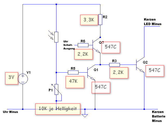

Ich würde gerne noch etwas rechnen. Sie die Schaltbilder weiter oben
noch aktuell, auch die Widerstandswerte?
Welchen Wert hat das Poti in der jetzigen Einstellung?

von Ingrid S. (i-s)
So ich melde mich zurück.
Zeitschaltuhr schaltet so wie es soll, Dämmerungsschalter ebenso. :):)
Transistor Q2 gemessen, wenn Kerzen an 0,120V
Q1= 0,375V
Alle 4 Kerzen verbrauchen 16mA.
Allerdings habe ich folgendes festgestellt.
Bin ich zufällig darauf gestoßen.
Ist die Batteriebox (3x 1,5V) auf Aus, die Uhr auf "AUTO" oder "ON" sind
die Kerzen an. Hm, ist das richtig?
Aber, ich bin schon zufrieden:).
Das Ziel ist glaube erreicht, die Relais sind nicht von nöten.
Stromersparnis jeweils 70mA. Yippie.
Ihr seid die Größen!!!!!! :):)
Auf "On" schaltet der Uhr-Transistor (Q3) durch, also brennt es!
Wenn vorher "On" war und Du auf "Auto" rüberschaltest, dann brennt es
weiter.
Wenn vorher "Off" war und Du von dort auf "Auto" rüberschaltest, dann
brennt es weiterhin nicht.
Also beim manuellen Durchschalten:
"On" = immer AN
"Off" = immer AUS
"Auto" = abhängig was vorher war
Das muss genau so sein wie vorher mit den Relais!
Noch nicht ganz, erst mal schauen was die Schaltung jetzt verbrät und
was man an den Widerständen noch drehen kann!

von Ingrid S. (i-s)
Jörg R. schrieb:
> Das ist schon ok wie Du es umsetzt.
> Die Techniker hier im Forum würden die Led-Kerzen halt mit GPS,
> Bluetooth und weiteren unnötigen Spielereien ausstatten?
Also, wie die Schaltbilder weiter oben, sind so aktuell. Genauso mit den
Werten umgesetzt.
Warum ist die Einstellung des Poti´s so wichtig.
Hier stelle ich doch die Empfindlichkeit des Dämmerungsschalter ein.
Also ich hab da nicht gemessen. Einfach nach meinem Gefühl bei welcher
Dämmerung schalten soll. Also live bei Dämmerung ;)

Muss noch einmal nachfragen. Da ich noch den alten Aufbau habe, musste
ich es nochmal testen.
Alter Aufbau: Meine Batteriebox hat einen Schalter, also ist dieser
ausgeschaltet, steht die Uhr auf "AUTO" oder "ON", sind die Kerzen auch
aus. Müsste ja so sein, da der Dämmerungsschalter kein Strom bekommt.
Neuer Aufbau:Steht die Uhr auf "AUTO" oder "ON", sind die Kerzen
an(leuchten), wie geht das? Der Dämmerungsschalter wird ja von der
Batteriebox mit Strom versorgt aber die Box habe ich ausgeschaltet.

von Ingrid S. (i-s)
Hinweis, der Dämmerungsschalter ist außer Kraft gesetzt, ob hell oder
dunkel, die Kerzen leuchten.

Der neue Aufbau ist doch genau der hier, oder?
und V1 ist die Batteriebox!?!
Und der alte Aufbau ist der hier:
nur, daß eben statt des Phototransistors ein Photowiderstand da ist und
die angegebenen 3v tatsächlich 4,5V sind!?!
Was passiert bei "Off" und wenn Du von "Off" nach "Auto" wechselst?
PS: Merke gerade, daß die alte Schaltung ja die mit den Relais war....
Wir müssen die Logik der neuen Schaltung nochmal durchgehen, die alte
ist eigentlich egal.
Ich könnte den Wert zur Berechnung gebrauchen.
Spannungswerte wenn Batteriekasten aus ist?
(Der Plan ist doch dieser - oder?)
U1 =
U2 =
U3 =
U4 =
U5 =
U6 =
U7 =
Und mal zum testen: Lege mal einen Widerstand 10 kohm oder 4,7 kohm von
der Basis Q2 nach GND. Was passiert?

von Ingrid S. (i-s)
Genauso habe ich den umgesetzt, ist fast identisch wie der Alte mit den
kleinen Änderungen.
Ja, das ist der Alte.
Habe einfach eine Zeit simuliert, wo die Uhr an sein soll.
Ergebnis von "OFF" nach "AUTO", Kerzen an, Dämmerungsschalter außer
Kraft gesetzt, soll auch so sein, nur haben die Kerzen Dauerstrom.
Die müssten eigentlich aus sein, die Batteriebox zum Dämmerungsschalter
ist aus.
Grundlage:
ich bastel gerade an der Logik, dauert was.
Ich glaub ich komme dazu erst weiter, wenn ich es selber mit optimierten
Basis-Widerständen zusammen hab.
Vielleicht liegt es ja nicht an der Logik, sondern, daß die Transistoren
zu viel verstärken!?! (Zuviel "Kriechstrom" wegen falscher Widerstände),
das was eben bei "digitalen" Relais völlig wegbleibt.

Habe die Batteriebox vom Dämmerungsschachter genommen.
Dann war mir klar warum die Kerzen beim Durchschalten der Uhr bei "AN"
leuchten oder wenn gerade die programmierte Zeit auf an war.
Die Schaltung mit der Uhr ist dann direkt mit den Kerzen verbunden.
Also ist es dann als ob der Dämmerungsschalter garnicht vorhanden wäre.
Jetzt habe ich es verstanden, alles gut. :)

Also die Versorgung für Dämmerungschalter im Uhrgehäuse zu verstecken
finde ich gut. Die Platine wollte ich eh darin verstecken.
von Ingrid S. (i-s)
> U1 = (AN 0) AUS 0
> U2 = (AN 0,537 V) AUS 0
> U3 =  (AN 1,42) AUS 0
> U4 = verstehe ich nicht, habe keine R6, hätte da eine Widerstand einlöten
sollen?
> U5 = (AN 0,523 V) AUS 0
> U6 = (AN 0,783V ) AUS 0,049 V
> U7 = (AN 0,691 V) AUS 0,055V
AN heißt, die Kerzen leuchten-
Kerzen gehen aus.
von Ingrid S. (i-s)
10Kohm
Ingrid S. schrieb:
>> U1 = (AN 0) AUS 0
> sollen?
R6 geht lt. Plan an die Uhr und die Basis von Q3.
Pläne und Werte sollten schon so sein wie sie gepostet werden. Sonst
dreht man sich im Kreis, redet aneinander vorbei und zieht falsche
Schlüsse.
https://www.mikrocontroller.net/attachment/330424/IMG_0696.PNG
Wenn die Uhr direkt an die Basis von Q3 geht und es hell ist schließt Du
den Ausgang quasi kurz.
> Kerzen gehen aus.
Damit habe ich gerechnet.
von Ingrid S. (i-s)
> Schlüsse.
Habe Plan noch einmal angehängt.
Daemmerungsschalter_zdaemmerungsschalter_zeitschaltuhr
Nach diesem ist der Aufbau. Die Uhr geht direkt an Basis von Q3.
Der Plan Daemmerungsschalter4_5v.png wurde leicht verändert. An R6 steht
Zeitschaltuhr. Wenn da ein Widerstand (Wert hätte ich auch nicht
gewußt.) zwischen muss, hätte man mir das sagen müssen. Geht jetzt auch
ohne.
Bin eben Laie.
von Ingrid S. (i-s)
Dann sag mir bitte wie ich es richtig machen muss.
Ingrid S. schrieb:
Wenn die Uhr AN ist und der Photowiderstand HELL, dann wird R2 über
beide Transistoren (Q1 & Q3) hinweg auf Masse gelegt, also eine kleine
Heizung freigeschaltet.
Es kommt jetzt auf den Widerstandswert an wie hoch der Verbrauch ist, je
höher desto weniger.
R2 steht aber im direkten Zusammenhang mit R3.
R2 und R3 ergeben zusammen den Basiswiderstand für Q2, um den Verbrauch
zu drosseln sollte das Verhältnis so sein, daß R2 möglichst hoch ist im
Vergleich zu R3 innerhalb des kumulierten Gesamtwertes.
Richtich Jörch?
Was mir aber noch auffällt ist, daß bei Q1 und Q3 zwischen Emitter und
Masse ein (evtl. gemeinsamer Widerstand) sein könnte.
Aber vielleicht seid Ihr ja genau da dran....ich folge einfach mal
still.
In dem Fall in dem die Stromversorgung für den Dämmerungsschalter fehlt
schaltet Q1 nicht. Deswegen kann an der Basis von Q3 auch ca. 1,4 Volt
von der Uhr anliegen. Würde Q1 schalten läge der Emitter von Q3 nahe an
GND. Durch fehlen von R6 dürfte U3 dann nur ca. 0,7 Volt betragen. Das
Uhrensignal würde heruntergezogen. Deshalb muss R6 sein. Ich würde es
für R6 mal mit 2K7 probieren.
Alternativ Testweise ein 10K Poti anschließen und langsam runterdrehen.
Den Dammerungsschalter dabei abdunkeln.
Ich würde auch noch etwas mit R2 und R3 experimentieren. Der Nachteil
der Schaltung ist das immer Strom fließt, außer von der Uhr kommt "Off".
Wenn von der Uhr "On" kommt und es dunkel ist leuchten die Leds, Strom
fließt. Wenn von der Uhr "On" kommt und es ist hell sind die Leds aus,
aber es fließt Strom über R2, weil er von Q2 und Q3 auf GND gelegt wird.
Aktuell sind es bei 2K2 nur ca. 1,3 mA, aber immerhin. >> R2 erhöhen und
R3 ggf. verringern.
Dazu kommt noch der Strom durch P1 und den LDR. Je heller - umso mehr.
Bei 10k vom Poti und 20K vom LDR im Hellzustand sind es allerdings nur
ca. 0,1 mA.
Jörg R. schrieb:
> Der Nachteil
Jepp, blöde Spannungsteiler, aber wie schaut es mit dem Bild hier aus?
Die Batterie des Dämmerungsschalters wird wenn die Uhr AUS ist von der
Masse genommen, somit der Dämmerungsschalter komplett auch und es dürfte
dann hier kein Strom fließen, erst wenn die Uhr AN schaltet.
Wenn Uhr = AUS, dann Kerzen immer AUS
Wenn Uhr = AN, dann Kerzen nur AN wenn Dämmerungsschalter = AN
Die Batterie der Uhr und die Batterien der Kerzen sind aber weiterhin
über die Masse mit einander und den Emittern des Dämmerungsschalters
verbunden (Q1 & Q2).
Der Spannungsteiler des Dämmerungsschalters verbindet den Plus-Pol der
Dämmerungsschalter-Batterie (V1) mit den Minus-Polen der beiden anderen
Stromquellen, es ist aber eigentlich kein Kreislauf über den
Dämmerungsschaöter möglich, da die Plus-Pole der weiteren Verbraucher
autonom sind.
Der Uhr-Transistor wäre hier dann kein Logik- sondern ein einfacher
Hauptschalter, der Aufgrund geringen Stromes auch ein kleiner Transistor
sein kann.
Klappt das theoretisch?
> sein kann.
Ich würde es so mal umsetzen. Für R6 würde ich mal 2K2 bis 4K7 testen,
evtl. auch noch etwas darüber.
Wie ist das eigentlich mit den Transistoren?
Wenn die Schaltspannung, sagen wir mal bei genau 0.7V, erreicht wird,
aber nicht überschritten, also genau der Punkt an dem der Transistor
minimal schaltet, dann dürfte doch eigentlich hfe egal sein, oder?
Bei einem Transistor als reiner Schalter!
Wobei bei einem kleinen hfe dieser Punkt einfacher zu treffen sein
müsste!?
Ich messe z.B. an der Basis die Spannung, wenn ich am Poti rumdrehe.
> müsste!?
Ein Transistor wie der BC547x ist stromgesteuert. Die
Basis-Emitter-Strecke liegt im Bereich von ca. 0,6V bis 0,8 Volt, je
nach Höhe des Basisstroms bzw. dem daraus resultierendem Kollektorstrom.
Gesteuert wird der Kollektorstrom über den Basisstrom, nicht über die
Höhe der Spannung an der Basis.
Aktuell wird der Basisstrom für Q2 durch die Summe von R2 und R3
bestimmt, also 4K4. Der Basisstrom für Q2 beträgt damit ca. 0,8mA. Das
ist für den BC547C mit einem hfe von min. 420 schon recht viel.
Ib=(Ubatt-Ube)/R = (4,5V-0,7V)/4K4 = 0,864mA.
Die 4,5V Volt sind natürlich Abhängig vom Zustand der Batterien.
Der LED-Strom der 4 Kerzen beträgt ca. 20mA.
hfe=Ic/Ib = 20mA/0,864mA = 23,14
Dieser hfe-Wert ist für die Anwendung viel zu gering, daher kann man mit
R2 auch noch nach oben gehen solange die Kerzen hell genug leuchten,
bzw. Uce nicht zu groß wird. Hier kommt das 10K Poti wieder zum Einsatz,
wobei 10K vielleicht sogar noch zu gering ist.
Bei hfe von 23 ist man beim BC547C schon im Bereich der Sättigung
(Ucesat). Zudem ist der Basisstrom mit 0,8mA "relativ" hoch was der
Batterielaufzeit entgegenwirkt.
Ich würde sogar mal versuchen R3 wegzulassen und R2 um den Faktor x zu
erhöhen >> Poti.
von Ingrid S. (i-s)
So habe hie nochmal neuen Messergebniss, R6 beträgt jetzt 2,7 Kohm
U1= AUS (0) AN= 0,68V
U2= AUS (0) AN= 0,30V
U3= AUS (0) AN= 1,50V
U4= AUS (0) AN= 1,34V
U5= AUS (0) AN= 0,28V
U6 = AUS (0,06V) = 0,76V
U7 = AUS (0,06V) = 0,68V
Messergebniss mit Dämmerungsschalter 3V (2x1,5V)
U1= AUS (3,19V) AN= 3,19V
U2= AUS (1,33V) AN= 0,31V
U3= AUS (0) AN= 1,59V
U4= AUS (0) AN= 1,58V
U5= AUS (0,55V) AN= 0,44V
U6 = AUS (0,003V) = 1,03V
U7 = AUS (0,003V) = 0,70V
von Ingrid S. (i-s)
https://www.mikrocontroller.net/attachment/330557/daemmerungsschalter_zeitschaltuhr_neu.png
Habe diesen neuen Plan mal nachgebaut, funktioniert nicht wirklich.
Es arbeitet nur der Dämmerungsschalter, bei der Uhr kann einstellen was
ich will,es ist als ob die Uhr garnicht dran wäre.
Nehme ich den Uhrenkontakt weg, garkeine Funktion.
Wieso nun 3 Volt? Hast Du den bisher nicht mit 4,5 Volt betrieben?
Jörg R. schrieb:
Wie groß ist R6. Wie groß ist die Spannung an R6 (beide Seiten) wenn die
Uhr ON ist?
von Ingrid S. (i-s)
Wollte probieren obe es mit 3V auch geht, würde dann die beiden
Batterien im Uhrgehäuse verstecken.
> Uhr ON ist?
R6 ist 2,7Kohm
Vor R6 1,491 V danach 1,310 V
Ingrid S. schrieb:
Kannst Du machen, es sollte nur für die anderen User sofort erkenntlich
sein. Dadurch ändern sich einige Ströme?
>> Uhr ON ist?
> R6 ist 2,7Kohm
Dann kann Q3 nicht schalten. Es müsste ein Basisstrom von ca. 0,26 mA
fließen. Entweder ist R6 sehr viel größer oder Q3 ist falsch beschaltet.
Ich gehe davon aus das Q3 ein BC547C ist.
Die 1,491 Volt vor R6 sind ok, die kommen direkt von der Uhr. Auf der
anderen Seite von R6 müssten ca. 0,7 Volt zu messen sein.
Am Kollektor von Q3 müsste der Messwert nur wenige 100mV betragen.
An R6 sollten ca. 0,7 V bis 0,8 V zu meesen sein.
von Ingrid S. (i-s)
https://www.mikrocontroller.net/attachment/330514/Daemmerungsschalter4_5v.png
Also ich habe diesen Plan mit 3v aufgebaut.
Hm, R6 ist 2,7Kohm
Q3 ist ein BC547C
Schalte ich die Uhr allein, wenn "An" Kerzen AN, "Off" Kerzen AUS
Mit Dämmerungschalter und Uhr, wenn Uhr An = Kerzen aus (hell), dunkel
Kerzen an, funktioniert so wie es soll.
Bin jetzt ratlos, vielleicht meine Messergebnisse falsch. Bezugspunkt
ist doch auf der Seite Uhr minus und Kerzen Batterie minus oder?
Beitrag #5016106 wurde von einem Moderator gelöscht.
von Ingrid S. (i-s)
Diesen Plan natürlich.  Sorry hatte den falschen Plan kopiert.
Hm, R6 ist 2,7Kohm
Q3 ist ein BC547C
Beitrag #5016290 wurde von einem Moderator gelöscht.
Ingrid S. schrieb:
> Bezugspunkt ist doch auf der Seite Uhr minus und Kerzen Batterie minus
> oder?
Die Minuspole der Batteriepacks (Uhr, Dämmerungsschalter, Kerzen) müssen
verbunden sein. Die komplette Schaltung benötigt EINEN Bezugspunkt.
Ist das in Deiner Schaltung so?
Kurze Zwischenfrage:
Funktioniert die Schaltung grundsätzlich und Ihr feilt nur an
stromsparenden Feinheiten oder gibt es noch ein grundsätzliches
Funktionsproblem?
von Ingrid S. (i-s)
Ja, die Schaltung ist so.  Den aktuellen Plan mit Werten, so wie ich den
aufgebaut habe,  siehe im Anhang.
Ich glaube das es ein Messefehler von mir war. ;)
Uhr"AN" Kerzen aus vor R6 1,5 V danach 0,78V
Uhr "AN" Kerzen an vor 1,5 V danach 1,5V
Hatte R6 3,3K dran, Uhr schaltete nicht, jetzt 2,2K Uhr schaltet.
Mit mit dem Ergebnis bin ich sehr zufrieden. Die Schaltung macht genau
das was ich.:)
Recht herzlichen Dank an alle die mir geholfen haben. Ihr seid die
Größten. :):):)
> Die LED´s aus meinen Billig-Kerzen verbrauchen 4 mal soviel, das Modul
> scheint schon was zu bringen, um zu sparen (wenn die 5mA noch aktuell
> sind).
Die 5mA sind sowas von aktuell.
Also 4 Kerzen zusammen ohne Schaltung 20mA.
Habe noch einmal den Strom mit den 4 Kerzen zusammen, mit der neuen
Schaltung gemessen, verbrauchen insgesamt 15 mA.
Ich entschuldige mich mal schon im vorraus.;)
Welcher Widerstand sorgt eigentlich, dass ich insgsamt bei den Kerzen
5mA einspare.
Jörg R. schrieb:
> @Ingrid
> Ist das Thema für Dich nun erledigt oder bist Du an einer Optimierung
> interessiert?
Optimierung ist immer gut, aber ich bin jetzt sowas von zufrieden,
reicht mir so.
Dein Vorschlag mit:
Jörg R. schrieb:
> Und, um dem Ganzen noch die Krone aufzusetzen: Ein Attiny85 (uC mit 8
> Pins) in Verbindung mit einem RTC-Modul und einem Lichtsensor könnte die
> Aufgabe wunderbar übernehmen. Das sind aber nur meine Hirngespinste ?
 ;) Und hier steig ich aus. Ich brauch das einfach. ;):):):)
Trotzdem hätte ich noch eine Frage. Habe da noch Flackerkerzen, die
jeweils 20mA haben, ist es möglich die 4 Stück (also 80mA) auch mit
> dieser Schaltung zu betreiben.
Es kommt darauf an welche Leistung der "Leistungs-Transistor", als
jener, welcher die LED´s durchschaltet, (hier Q2) vertragen kann.
Die 547er sollen 100mA können, somit wäre das im Rahmen.
Da die LED´s sowieso einen Vorwiderstand brauchen, bzw. abhängig von der
Leistungsfähigkeit des Widerstandes in Watt einer ausreicht, ließe sich
hier noch an den mA der LED`s schrauben.
Für 3V wäre das:
50 Ohm bei 60mA und 0,18W
37,5 Ohm bei 80mA und 0,24 Watt
( http://www.sengpielaudio.com/Rechner-ohm.htm )
Der Watt-Wert ist wichtig um abzuschätzen ob der Widerstand das aushält.
Die kleinen haben meist nur 0,25W.
Ich würde ein Potentiometer als Begrenzungswiderstand nehmen und schauen
bei welchem Wert der geringste Strom bei zufriedenstellender Leuchtkraft
fließt und dann den Ohm-Wert übernehmen.

Ich habe mal mit der Schaltung den Strom bei den 4 Kerzen gemessen ergab
35mA. (Hier R2=2,2K)
Habe R3 mit ein Potentiometer als Widerstand eingesetzt, ergab dann 5K,
der Strom bei den 4 Kerzen dann 25mA.
Beide Werte sind doch OK oder?
> 5mA einspare.
Maßgeblich wird der Laststrom dadurch bestimmt wie weit Q3
durchschaltet. Das Wiederum hängt vom Basisstrom ab der durch Q3 fließt.
Der wird bestimmt durch die Summe von R2 und R3. Das gilt wenn es dunkel
ist und Q1 sperrt.
Wird es heller und Q1 geht in den leitenden Zustand über fließt ein Teil
des Basistroms von Q3 nach GND ab. Damit leitet Q3 schlechter und die
Led-Kerzen werden dunkler.
An Q3 fällt immer Spannung (Uce) ab, egal wieviel Basisstrom er bekommt.
Daher wird nie der Strom durch die Led-Kerzen fließen wie wenn man sie
direkt an die Batterien klemmt. Das wäre bei einem Relaiskontakt bzw.
einem Mosfet anders.
Die 5 mA "Einsparung" sind also ein Opfer der Regelung.
> reicht mir so.
Trotzdem mache ich mir in der nächsten Zeit mal Gedanken.
Bauteileoptimierung, Fotodiode bzw. Fototransistor anstatt LDR usw.
Auch hier werden die 80mA nicht erreicht > weil Q3 das verhindert, siehe
oben. Es sollte also funktionieren.
Die max. zulässige Verlustleistung des BC547C muss beachtet werden, die
liegt bei 500 mW. Anders gesagt, der Strom multipliziert mit Uce muss <
500 mW sein. Auch hier sehe kein Problem.
Selbst bei Uce 1 Volt und 80 mA Laststrom beträge die Verlustleistung
nur 80 mW.
Werden die Kerzen auch mit 3 Volt betrieben?
von Ingrid S. (i-s)
> nur 80 mW.
Supi :)
Ja, die werden auch mit 3 Volt betrieben.

Ich kann nur dringend empfehlen (ja - ich mische mich hier mal ungefragt
ein) einen gesamtplan zu erstellen und nicht immer nur zu erzählen.
Dann werden sicher auch die "anderen Jungs" hier helfen.
Unscharfe Fotos von der zerlegten Zeitschaltuhr und ein Blatt, auf dem
ein Transistor nebst Basisvorwiderstand, ein Rleias plus Freilaufdiode
zu sehen sind, zeugt zwar vom guten Willen, ist hier aber wenig
Zielführend.
Klar, kann man das Relais in der Schaltuhr erkennen. Aber weder, wo es
drann geht, noch ob es so richtig drann ist usw. Wie soll man da Tipps
geben, zB den Stromverbrauch zu senken. Auch ist das Zusammenspiel
zwischen Dämmerungsschalter, Zeitschaltuhr, LED-Kerzen nicht zu
erkennen. Also ja - im Ansatz schon. Aber hier wäre ein detaillierter
Stromlaufplan sehr hilfreich.
Ich so:
Masse schalten ist immer Mist. Schalte die Plusleitung.
Masse ist Masse und wird nicht verlasse ...
Dämmerungsschalter:
Dem Dämmerungsschalter spendier eine Hysterese.
Sonst eiert das Ding in der Dämmerung hin und her. Wird es langsam
dunkel, verwende einen Teil der nach LOW tendierenden Ausgangsspannung
und führe diese Auf den Eingang (dort, wo der LDR sitzt). Dann sackt die
Ausgangsspannung noch schneller, weil es für die Schaltung "nun
plötzlich ganz dunkel" ist. Es muss nun wieder "richtig hell" werden, um
die vom Ausgang zugeführte Störgröße zu "überschreiben". Ein hochohmiger
Widerstand vom Ausgang auf den Eingang reicht, um die diese
(beabsichtigte) Störgröße zu injezieren.
Suche: (Dämmerungsschalter, Hysterese, Transistoren, diskret)
https://www.mikrocontroller.net/attachment/256546/Daemmerungsschalter_original_elektronikerseite.GIF
Bliebe für mein Verständnis noch:
(Stromaufnahme ungünstig hoch, Potenzialtrennung trotzdem erforderlich?)
CPC1020N
http://www.mouser.com/ds/2/205/CPC1020N-257883.pdf

Danke, super Idee/Einwand!
Unser Ziel ist es die LED´s ohne Relais nur über die Transistoren zu
schalten.
Zum einen muss die Schaltung grundsätzlich klappen und zum anderen wird

Keine Zustimmung, und schon gar nicht in dieser einfachen Schaltung.
> Dämmerungsschalter:
Auch keine Zustimmung. Die Schaltung wird nicht "eiern". Die
Transistoren haben eine relativ hohe Verstärkung. Es kommt zu zu weichen
Übergängen.
Ggf. kann noch etwas mit den Widerstandswerten experimentiert werden.
Ingrid wollte es einfach und funktional, und das macht die Schaltung.
Verbesserungspotential gibt es immer. Das ist für Ingrid aktuell nicht
relevant.

Ist die Schaltung von Ingrid:
Datum: 20.05.2017 10:20
Datei: daemmerungsschalter_zeitschaltuhr_aktuell_gut.png
der finale Schaltplan?
Auch wenn kein Interesse vom TO bzgl. Optimierung ist, hätte ich noch
ein paar Fragen.
1. Wäre der BC574B "heller" als der BC574C, gab es einen bestimmten
Grund für den C?
2. Welche Stromabnahme haben die Kerzen jetzt mit der Schaltung als
Maximalwert im Moment?
3. Wäre vor dem Lichtwiderstand in Reihe ein fester niederohmiger nicht
sinnvoll um den Stromverbrauch "stabiler" und somit sparsamer zu halten?
(Spannungsteiler).
von Ingrid S. (i-s)
Für mich schon.
Wie ich das so bis jetzt gelesen habe, haben Jörg und Wolfgang Ideen,
diesen Plan zu optimieren.

Wie sind eigentlich noch mal die genauern Werte der Widerstände? Wie
groß das Poti und der Photowiderstand?
von Ingrid S. (i-s)
https://www.mikrocontroller.net/attachment/330794/daemmerungsschalter_zeitschaltuhr_aktuell_gut.png
Ingrid S. schrieb:
> 10Kohm
Ingrid S. schrieb:
> Jörg R. schrieb:
>> 10,08 kohm ist lt. DB auch noch hell.
>> sein.
> Grund für den C?
Der BC547C hat die höhere Stromverstärkung (hfe). Bei gleich hohem
Basistrom fließt beim C-Typ ein etwas höherer Kollektorstrom. Damit
wären die Kerzen heller, wenn auch nur unwesentlich.
> (Spannungsteiler).
Die Stromaufnahme wäre etwas geringer, wenn die Uhr "Off" liefert.
Stabiler wäre der Stromverbrauch nicht. Der schwankt in Abhängigkeit des
Widerstands des LDR - und daher mit der Umgebungshelligkeit.
Ohne Abgleich am Poti würde die Schaltung auch erst später ausschalten.
Es wird daher sogar mehr Strom verbraucht, weil die Led-Kerzen länger
leuchten. Durch den höheren Gesamtwiderstand "glaubt" die Schaltung ja
es sei noch dunkel.
Ein Ableich am Poti kann das ausgleichen. Insgesamt würde sich das
Schaltverhalten aber ändern weil der Basistrom durch Q1 geringer wird.
Um die Schaltung zu optimieren würde ich Bauteile austauschen und die
Schaltung insgesamt ändern. Z.b. würde ich den Dämmerungsteil abschalten
wenn die Uhr "Off" liefert. So hatte es Wolfgang schon vorgeschlagen.
Den LDR würde ich durch einen Fototransistor ersetzen und die
Transistoren evtl. durch Mosfets.
Die Finale Lösung wäre ein uC mit RTC-Modul und Lichtsensor. Die
Schaltung würde im Ruhezustand nur wenige uA aufnehmen und käme mit
einer Stromversorgung aus.
Ich denke aber das Ingrid derzeit zufrieden ist und aktuell keine
Änderungen vornehmen möchte.
von Ingrid S. (i-s)
Hallo Wolfgang, ich finde die Idee mit Dämmerungsschalter ausschalten
nicht schlecht.
Hatte der Schaltplan bei Dir eigentlich funktioniert?
Ich habe diesen nachgebaut, da ging garnichts.
Nicht das ich mit dem alten Plan zufrieden bin, funktioniert bis jetzt
tadellos. Optimieren kann man aber immer ;)

Was müsste ich an den Plan verändern, wenn ich die 4Led(Kerzen)und
Dämmerungsschalter mit einer Stromversorgung betreibe?
Optimieren kann man immer.;)
Auf die Schnelle so: > siehe Bild
2 Batterien a' 1,5 Volt. Der Mittelabgriff versorgt die Uhr. Dadurch
wird die untere Batterie etwas stärker belastet, das sollte aber kein
Problem sein. An den Bauteilewerten habe ich nichts verändert. Das folgt
später. Ich möchte nur eine erste Lösung aufzeigen.
Ich würde Babyzellen (C) oder Monozellen (D) verwenden.
Die Leds stehen stellvertretend für die 4 Led-Kerzen. Deshalb sind für
die Leds keine Vorwiderstände eingezeichnet. Die befinden sich ja in den
Kerzen.
von Ingrid S. (i-s)
> Kerzen.
Supi Jörg, funktioniert tadellos. :)
Dankeschön.
Hallo Ingrid,
schön das es funktioniert und vielen Dank für die Rückmeldung.
In den nächsten Wochen baue ich die Schaltung mal neu auf, mit anderen
Bauteilen. Mosfet, Fototransistor bzw. Fotodiode, andere
Widerstandswerten.
...falls Du Interesse hast...
Gruß Jörg
