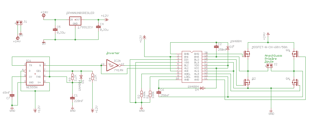

Hallo Community
ich habe ein Problem bei folgender Schaltung und brauche mal Euren
professionellen Rat :-)
Ich möchte aus einer 24V Gleichspannung eine Wechselspannung erzeugen,
um dann induktiv über zwei Spulen ca. 100W Leistung zu übertragen.
Ich habe mich für meinen Aufbau für den HIP4081 entschieden. Zur
Erzeugung der beiden Eingangssignale nutze ich einen NE555 und zum
invertieren einen HEF40106BP.
Das erzeugte Rechtecksignal sieht bei niedriger Frequenz (1,5kHz) super
aus und auch der Inverter aber fehlerfrei. Doch der HIP4081 wird sofort
sehr heiß, egal ob ich ein PWM-Signal anlege oder nicht. Nun möchte ich
nicht sinnlos Bauteile zerstören und deswegen meine Frage.
1. Ist der Aufbau bzw. die Ansteuerung des HIP4081 prinzipiell richtig
und sind die Bootstrapkondensatoren richtig ausgelegt?
2. Ich lese immer wieder, dass sich zu lange Leitungen extrem negativ
auswirken. Bezieht sich das nur auf hohe Frequenzen und welche
Frequenzen sind denn erfahrungsgemäß mit einem solchen Aufbau machbar?
Ich wollte bis etwa 500kHz gehen, da der NE555 laut Datenblatt das ja
problemlos schaffen müsste.
3. Wie lege ich denn die Widerstände an Pin 8 und 9 aus
(Anschaltverzögerung) und kann bzw. muss ich Pin 3 (Disable) einfach auf
Ground legen?
4. Gibt es bessere bzw. einfachere Methoden um eine Wechselspannung für
meine Zwecke zu erzeugen?
Vielen Dank für Eure Antworten und Ideen!
Aha.
So einfach geht es nicht, ein Royer Converter ist da günstiger.
>aus
Hat es auch ziemlich GENAU 50% Tastverhältnis? Wenn nicht, wird dein
Trafo ünber den Gleichanteil sauer sein.
Schon mal drüber nachgedacht, wer den Strom durch die Spule im
statischen Fall begrenzen soll? Und wie die oberen MOSFETs, welche per
Bootstrapschaltung versorgt werden, sauber schalten sollen, wenn KEINE
PWM anleigt?
Nein. Deine Dioden D3 und D4 sind viel zu lahmarschig, das sind Dioden
für 50 Hz Netzgleichrichter, nicht schnelle PWM. Schottky oder SCHNELLE
Schaltdioden nutzen.
Wenn man es kann (tm), bis in den MHz Bereich.
Dream on. Wenn gleich er 500 kHz halt irgendwie schafft, ist das
Ausgangssignal ganz sicher NICHT mit 50% Tastverhältnis. Nimm lieber
einen HEF4060. Dort kireigt man GARANTIERT 50%, wegen der Teiler.
Ja, siehe oben.
Zeig mal deine Rechnung für den Bootstrap C her. Ist das der Aufbau aus
dem Datenblatt oder hier
http://www.hvlabs.com/files/HIP4081application.pdf ? Nochmal genau den
Aufbau dort anschauen! Wenn du es nicht besser kannst, dann bau es 1:1
nach ...
Zeig mal deinen Aufbau. Hast du sicher keinen Kurzschluss drin / oder
das Ding mal verpolt?
Jeder cm Kabel ist ein cm mehr parasitäre Antenne, mehr parasitärer
Widerstand und parasitäre Induktivität.
Was willst du mit diesen abartigen Schaltfrequenzen. Aus der Hüfte würde
ich dir 20 - 25 kHz als maximale Schaltfrequenz ans Herz legen. Du
weisst schon, dass beim Mosfet Verluste hauptsächlich im Moment des
Schaltens auftreten. Darum sollte man natürlich so wenig wie nötig
schalten. Nur soviel wie nötig ist.
