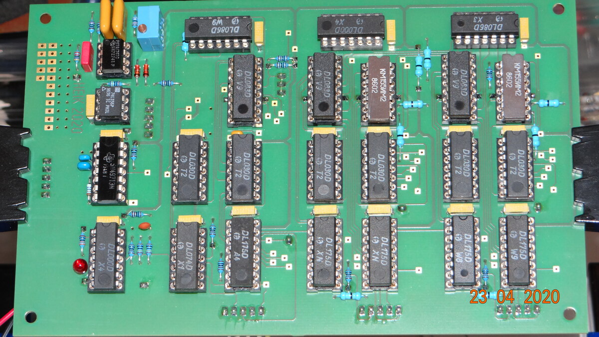

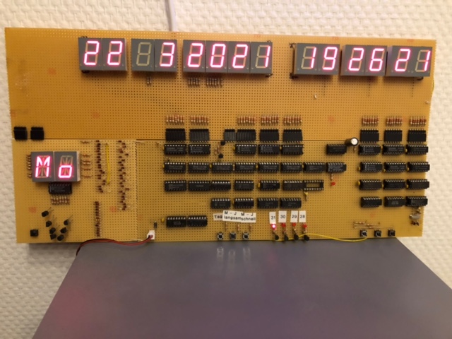

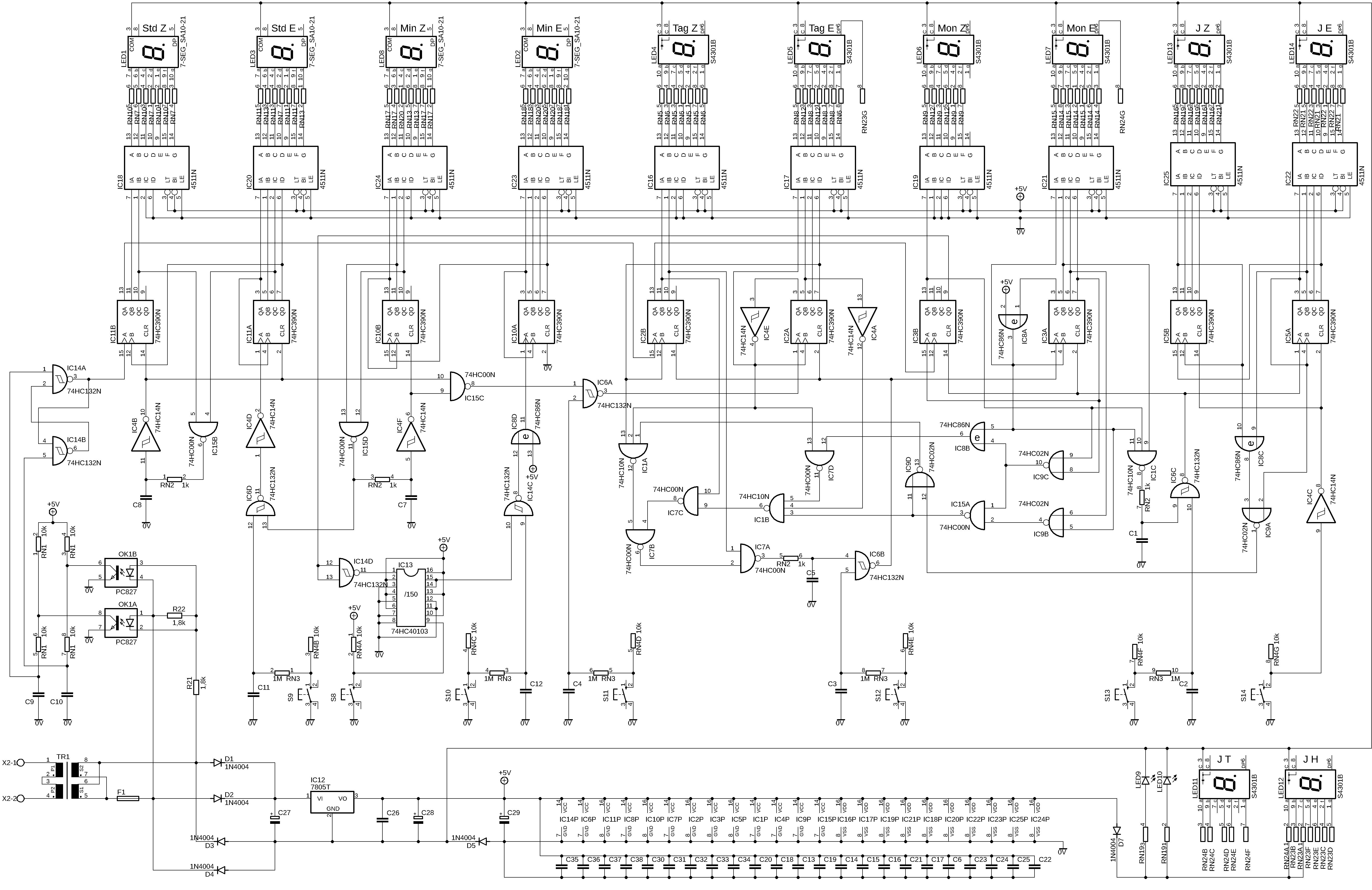

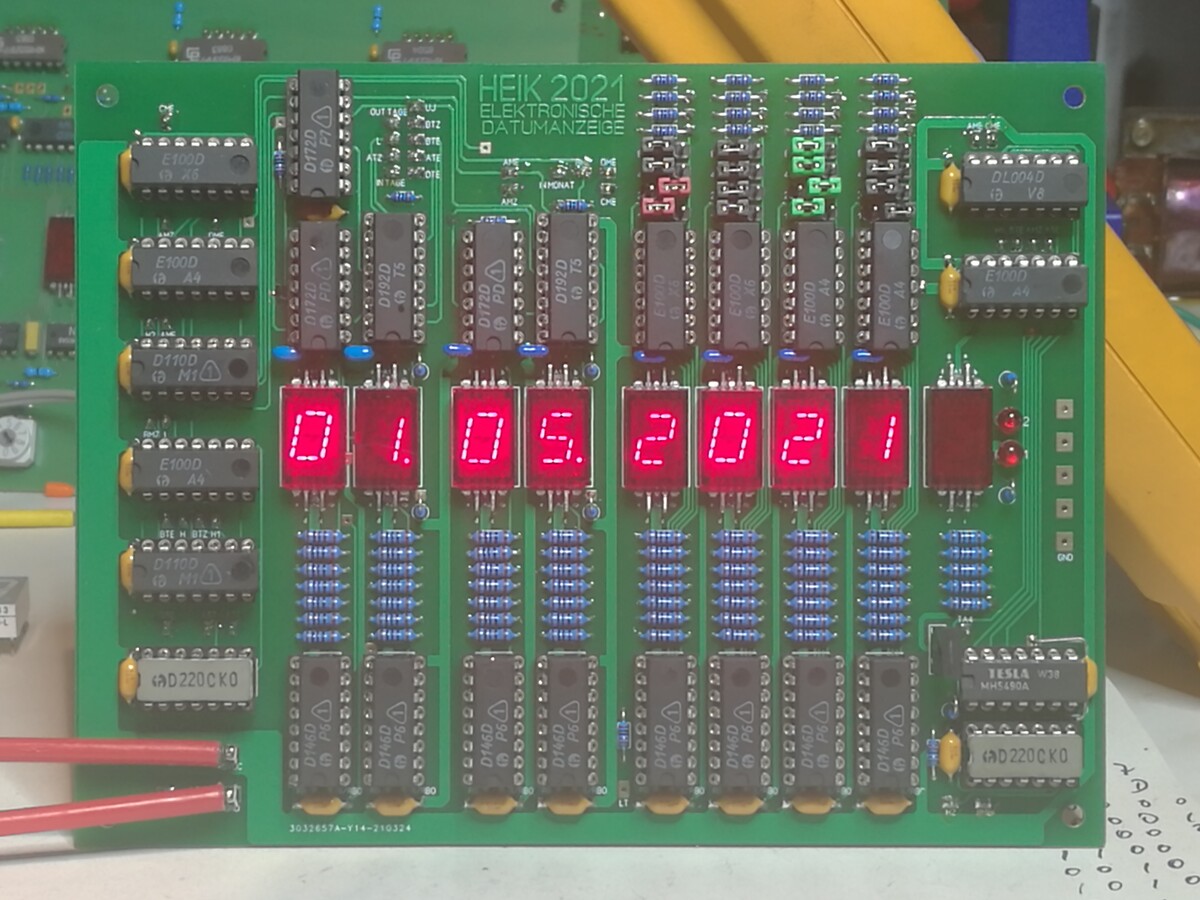

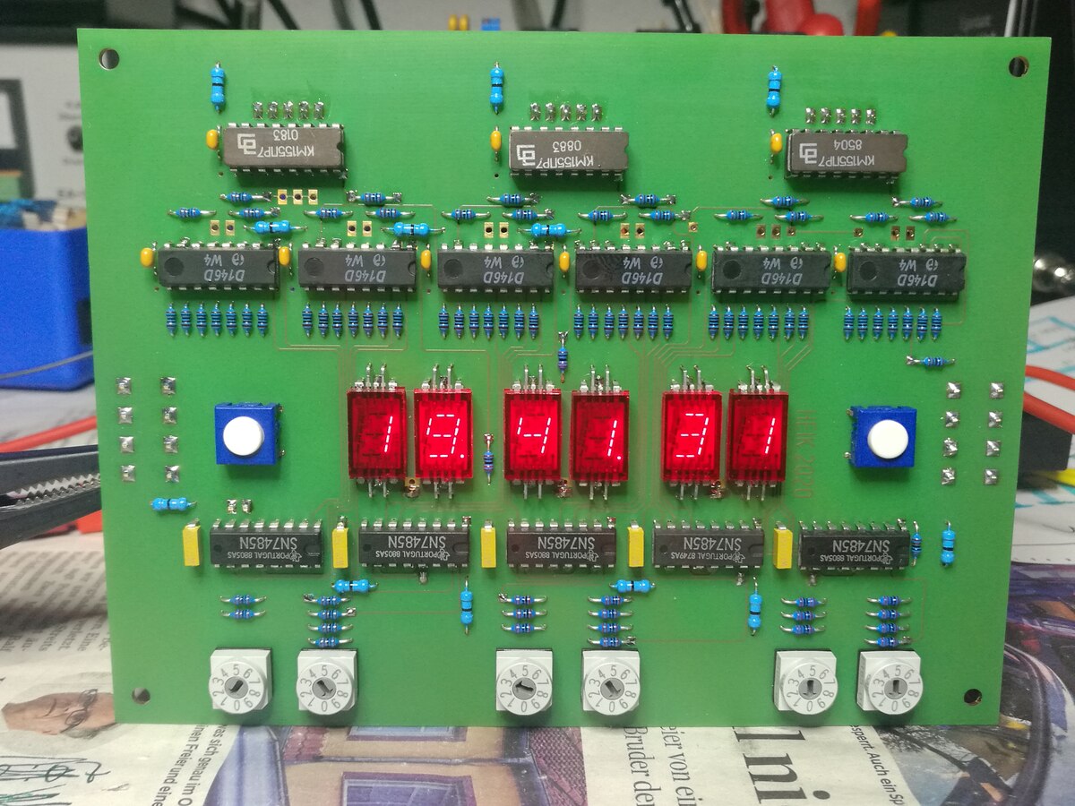

Ein Hallo ins Forum, allen Widersprüchen o.ä. zum Trotz, ich habe mich dennoch mal dran versucht und ... die Datumanzeige (in TTL-Ausführung) ist fertig gestellt. Bevor jetzt gleich Wellen über längst vergessene Technologie in Pro und Kontra losgetreten werden, es handelt sich hier lediglich um ein "Retro-Projekt". Ja, es hat eine ganze Weile gedauert, ehe ich mich durchgerungen habe das Projekt wirklich anzugehen. Und da ich keinen Druck dabei hatte, mal hab ich was dran gemacht und mal lag das Projekt auf Eis. Aber Dank Corona und Lockdown war ausreichend Zeit vorhanden, um dies endlich in Bahnen zu lenken, wo im Endeffekt ein Ergebnis (siehe Abb.) zu Buche stand. Und um dies ehrlicherweise auch zu erwähnen, ich habe das Fahrrad nicht neu erfunden! Über Recherchen bekam ich Zugriff auf Publikationen, die diese Thematik bereits abgehandelt haben. Damit gab es ausreichend Möglichkeit, mich eingehend in diese Thematik einzulesen. Schliesslich griff ich auf eine Schaltung von 1980 zurück, welche ich dann noch meinen Wünschen abgewandelt habe. Einge Datails zur Platine: - Format 160mm x 120mm - 2-lagiges Layout - manuell mittels SprintLayout erstellt - Tageszähler/Dekoder mittels 1x D192, 2x D172 und 2x D146, 2x VQB71 - Monatszähler/Dekoder mittels 1x D192, 1x D172 und 2x D146, 2x VQB71 - Jahresanzeige mittels 4x E100, 4x D146, 4x VQB71 (die Jahresanzeig muss manuell gejumpert werden, eine Automatik dafür war mir dann doch zu aufwendig) - die Rückstelllogik für die Tage beinhaltet die IC's auf der linken Seite der Platine (6x D/E-Serie) - die Dekodierung für das Schaltjahr ganz rechts auf der Platine Momentan befindet sich die Platine im Dauertest. Am Eingang liegt ein 2Hz-TTL-Signal und ich lasse die Schaltung mal das tun, wofür sie bestimmt ist. Leider hatte ich bereits mehrere Ausfälle bei den VQB71 zu beklagen. Die sind wohl am Ende ihrer Lebenszeit angekommen. Um da Abhilfe zu schaffen gibt es auf der Rückseite ein kleine PWM-Platine im Huckepack. Gegenüber der beigefügten Abb. ist die Helligkeit auf ein Minimum eingeregelt. Damit konnte ich einerseits die Gesamtstromaufnahme der Schaltung und primär die Belastung der VQB71 senken. logiker_61
#6698775
Interessant. Und weckt Erinnerungen.
Wofür ist die dunkle 7Seg-Anzeige ganz rechts? Was muss manuell am Jahr
gejumpert werden? Gibt es ein Schema?

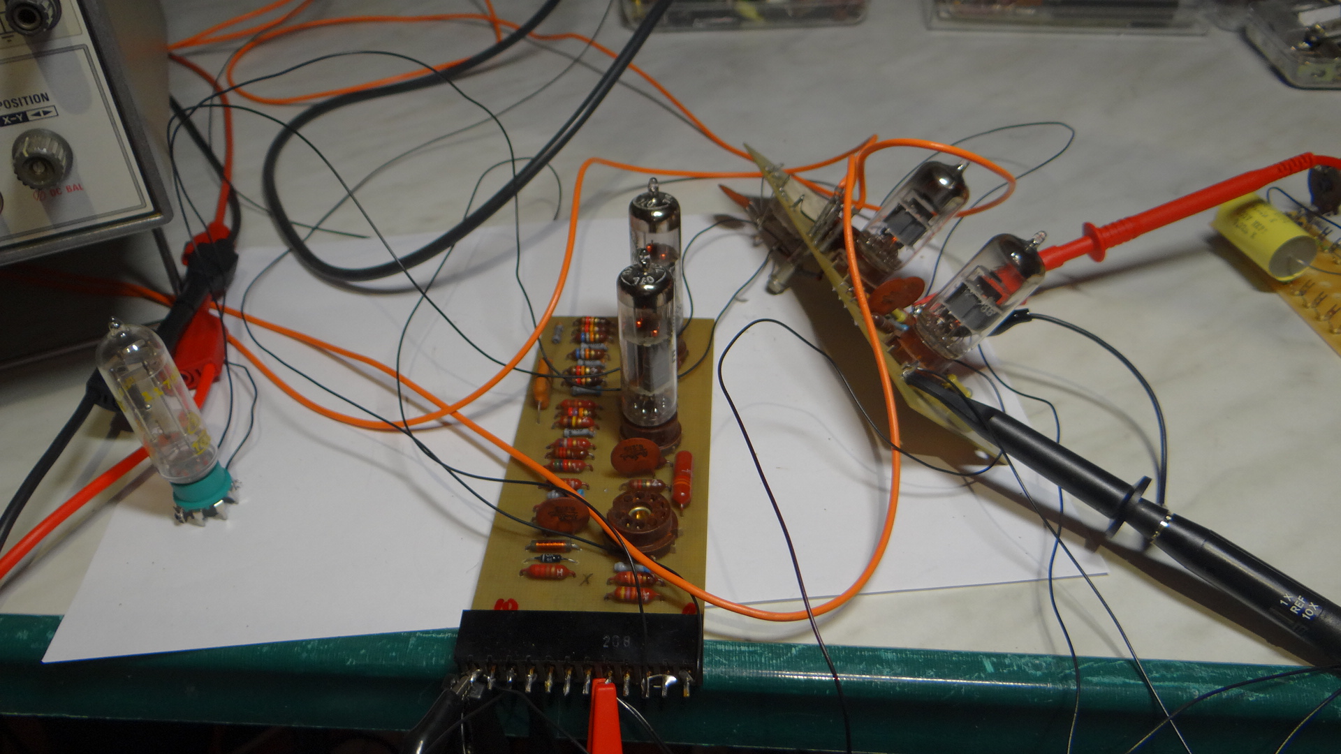

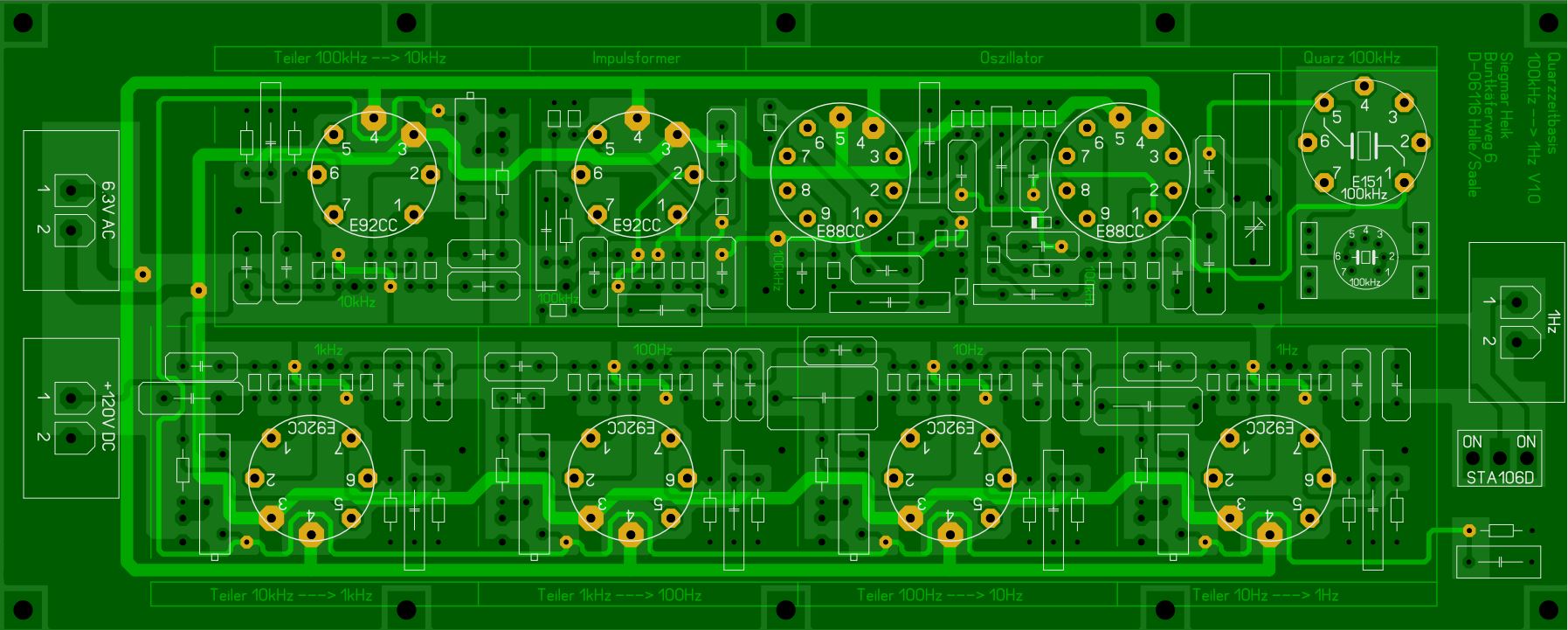

Der nächste Schritt ist eine DCF77-Uhr mit Nixie-Anzeigen und ein paar ECC-83 für die Logik ;-)

Matthias L. schrieb: > Was muss manuell am Jahr gejumpert werden? Die Jahreszahl 2 - 0 - 2 - 1 (v.r.n.l., LSB unten) Oder hast du in der Schaltung eine komplette Schaltjahressteuerung erwartet ;-)

Wolfgang schrieb: > Oder hast du in der Schaltung eine komplette Schaltjahressteuerung > erwartet ;-) Wer weiß, welche 32bit ARM Prozessoren auf der Rückseite versteckt sind ;-)
Sehr schön! Es gibt nichts Gutes, außer man macht es :-) Und gut, daß du dich hier nochmal meldest. Beim lesen des ganzen Thread ist mir nämlich deine Zeitbasis vom 31.1.2014 besonders ins Auge gefallen. Ich plane auf längere Sicht (d.h. schon seit längerem, ahemmm..) eine reine Röhrenuhr zu bauen. Da liegt noch ein weites Feld vor mir, weil ich sozusagen mit Transistoren großgezogen wurde und die Röhrenschaltungstechnik in der praktischen Anwendung (außer langweiligem Audio) noch reichlich Neuland(!) bietet. Könntest du mir eventuell den Schaltplan der Zeitbasis zukommen lassen, zum lernen? Bittet Baku

Siegmar H. schrieb: > allen Widersprüchen o.ä. zum Trotz, ich habe mich dennoch mal dran > versucht und ... die Datumanzeige (in TTL-Ausführung) ist fertig > gestellt. Boah ey ... nach sieben Jahren und komplett mit DDR-ICs, tolle Sache. Gibt es dazu eine Schaltung, ich kann mir die Umsetzung der unterschiedlichen Tage pro Monat und den 29. Februar in klassischer Logik nicht vorstellen. Die Steckbrücken ... das Jahr wird offenbar statisch gesteckt?
Hallo, mit Antworten in der Bandbreite hatte ich ehrlich nicht gerechnet, eher mit anderem. Dann werde ich mal versuchen, in der Reihenfolge der Meldungen, weitere Informationen dazu zur Verfügung zu stellen. @Matthias L. (lippy) - Die äußere rechte VQB71 gehört zur automatischen Dekodierschaltung des Schaltjahres incl. der beiden daneben angeordneten VAQ12. Hintergrund ist folgender: Irgendwie muss man ja der Logik mitteilen, wie der Zählerstand zum Schaltjahr gerade steht (Damit dann entsprechend im Schaltjahr der 29.02. als Datumangabe erscheint und nicht bereits mit dem 28.02. auf den 01.03. umgeschaltet wird.). Und diesen muss man dem MH7490 mitteilen. In der originalen Publikation wurden dazu die Segmentpunkte in den VQB71 genutzt, das war mir zu "billig". Und ganz nebenbei, dies wollte ich mit angezeigt haben. - Zählerstand Schaltjahr = 1 = LED1 leuchtet, LED2 dunkel, VQB71 dunkel - Zählerstand Schaltjahr = 2 = LED1 dunkel, LED2 leuchtet, VQB71 dunkel - Zählerstand Schaltjahr = 3 = LED1 leuchtet, LED2 leuchtet, VQB71 dunkel - Zählerstand Schaltjahr = LED1 dunkel, LED2 dunkel, VQB71 zeigt ein "S" (In der finalen Ausführung auf der Platine blinkt das "S" dann als Info, "Wir befinden uns grad im Schaltjahr".) - Die Jahresumschaltung z.Bsp. 2021 ---> 2022, die erfolgt nicht automatisch. Dazu muss dann ein Jumper umgesteckt werden (BCD-Kodierung der Eingänge der D146). - Nix verstecktes an Prozessoren etc. auf der Rückseite vorhanden. Reine simple TTL-Technik und ein paar Schalttransistoren. @Wolfgang (Gast) - Das war sicherlich sarkastisch gemeint von Dir. (-: - Und Du liegst übrigens falsch, es ist eine komplette Schaltjahressteuerung implementiert. Ich denke mir, Du meintest damit die Jahresumschaltung. Die ist wirklich nicht automatisch, das hattest Du korrekt erkannt. @Baku M. (baku) - Ich suche die Unterlagen dazu raus. Bitte nicht ungeduldig werden, kann ein paar Tage dauern. Wird nicht vergessen. @Hans-Georg L. (h-g-l) - Man(n) kann es auch übertreiben und das ganze ins Endlose ausufern lassen. Das war hier jedoch nicht gewünscht, von mir. @Manfred (Gast) - Ich weiss, mein Abbeitstempo kann nicht mit dem grad in unserer Gesellschaft vorherrschendem mithalten. Aber hinter mir stand ja auch kein Antreiber, für mich ist dies immer noch Hobby und viel Freude daran, sich mit etwas zu beschäftigen. Und als kleiner Nebeneffekt, die "guten alten" TTL-IC's, die haben jetzt ein zweites Leben und müssen nicht mehr in irgend einem Karton ganz hinten im Regal ihrer ungewissen Zukunft ausharren. - Und in den Jahren habe ich ja nun nicht nur dieses Projekt bearbeitet. So ist das nun nicht. Vorher lag mein Augenmerk auf dem Aufbau einer Digitaluhr (ebenfalls in TTL-Ausführung) nach Vorlage aus dem Texas Instruments TTL Kochbuch (siehe Abb.). Der Unterschied zur herkömmlichen Aufbauweise, diese Schaltung beruht auf der Verwendung von 2-bit und 4-bit-Volladdierer IC's. - Ja, es gibt eine Schaltung dazu. Ich kann diese, falsch gewünscht hier später auch noch mal mit anhängen. Eigentlich wäre eine korrigierte Version zielführender, aber soweit ist diese noch nicht vorzeigbar. Dazu jedoch ist folgendes zu bemerken: Die Entwickler (damals), die haben sich nicht grad mit Ruhm bekleckert (oder dies war so gewollt?). In der Publikation sind jede Menge an gravierenden Schaltungsfehlern drin, die musste ich in einzelnen Schritten während der Bestückung und Inbetriebnahme lokalisieren und bei der Protoypplatine auf der Leiterseite korrigieren (herrkömmlich ... Leiterzüge auftrennen und zusätzliche Bauteile einfügen). Zusätzlich und das hat mir sehr viel an Zeit gekostet, ich konnte denen (den Entwicklern) bei der Umsetzung bzw. der Logik im Bereich der Dekodierschaltung für das Schaltjahr lange nicht folgen. Vielleicht setze ich mich hier nochmals dran und schreibe was darüber, mal sehen. logiker_61
#6699225
Siegmar H. schrieb: > Und Du liegst übrigens falsch, es ist eine komplette > Schaltjahressteuerung implementiert. Heißt das, dass z.B. das Jahr 2100 richtig als Nichtschaltjahr erkannt wird?
Siegmar H. schrieb: > - Nix verstecktes an Prozessoren etc. auf der Rückseite vorhanden. Reine > simple TTL-Technik und ein paar Schalttransistoren. Na dann zeig doch mal der Welt den Schaltplan.

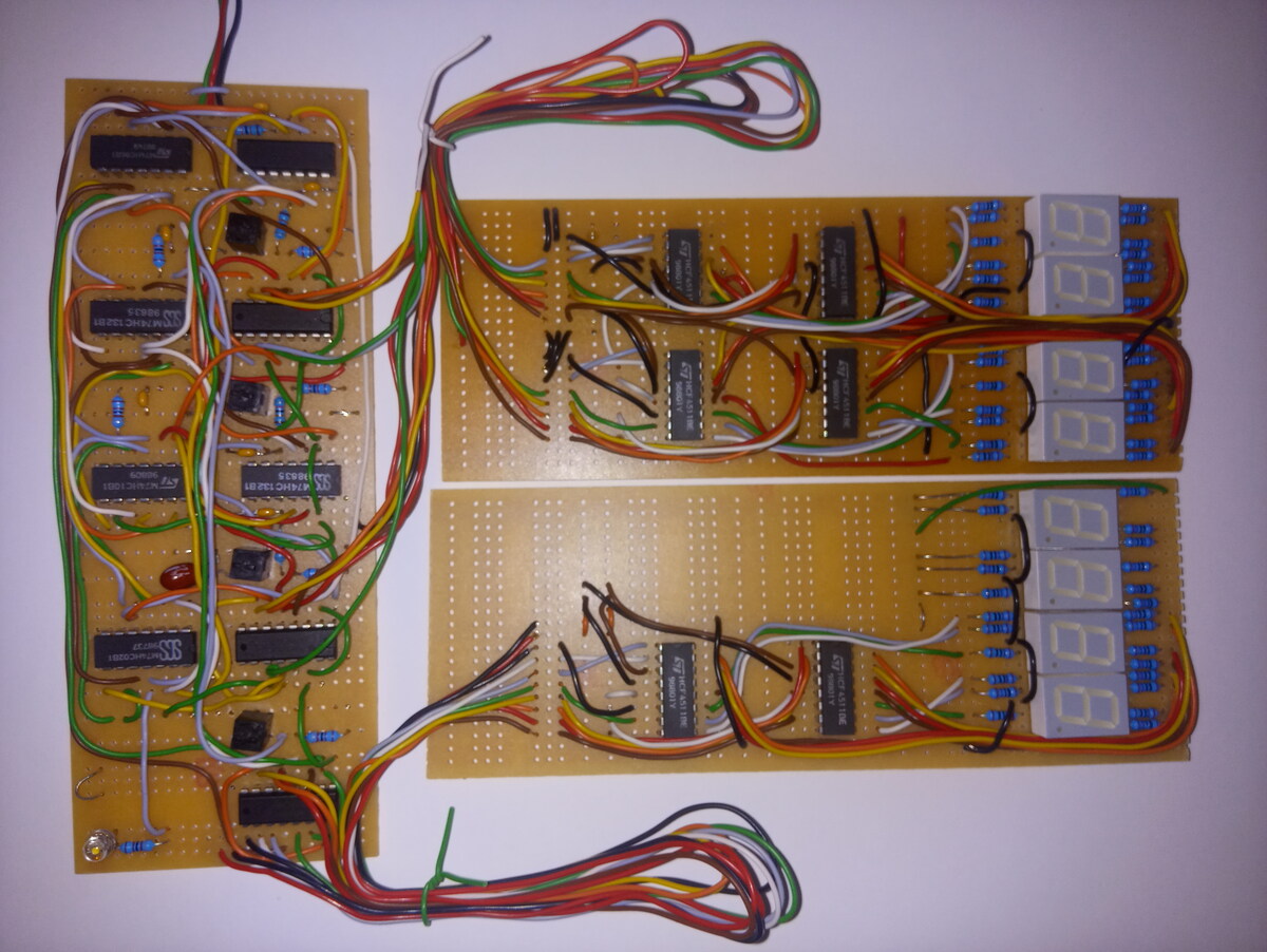

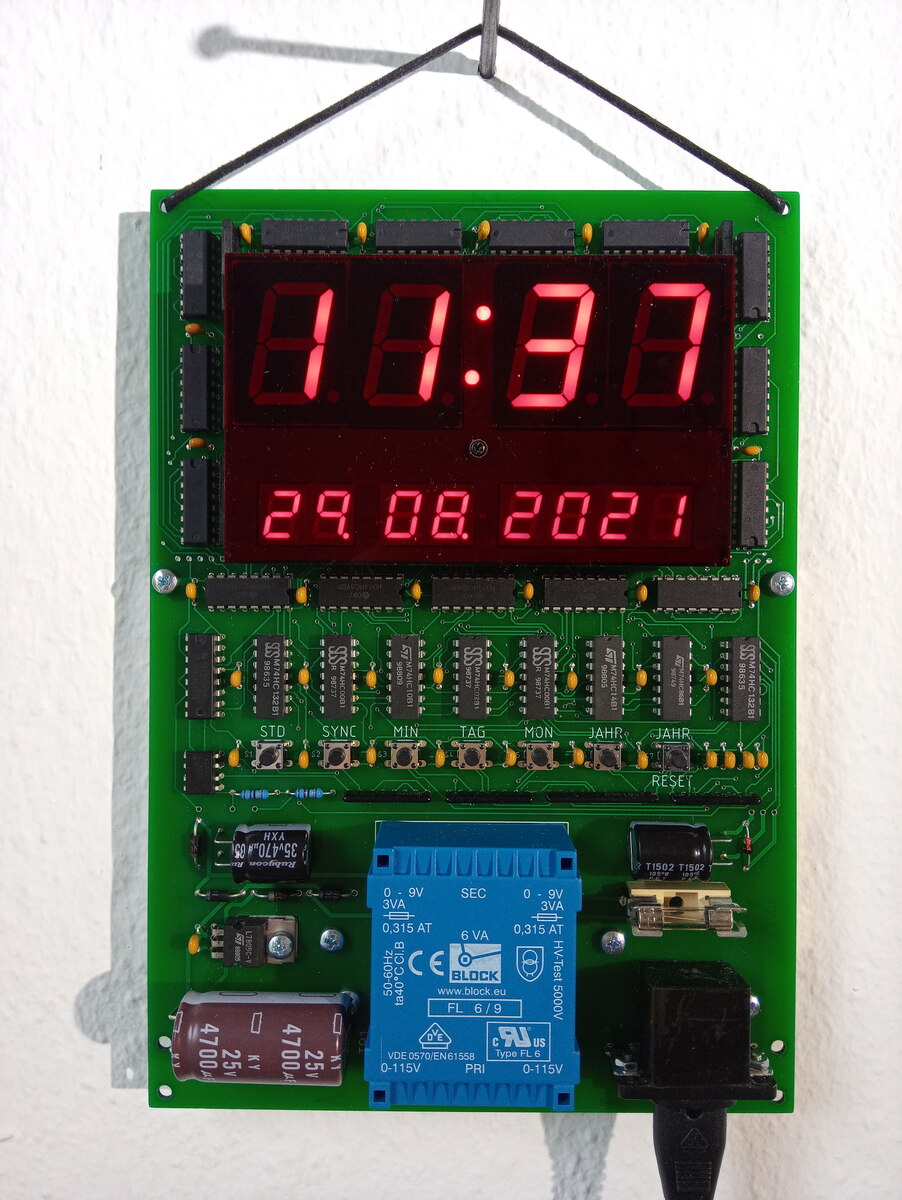

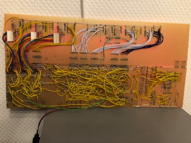

Hallo Forum, ich hänge mich mal dran und stelle mein Uhrzeit/Datum/Wochentagprojekt vor. Wie auf den Bildern zu sehen, bin ich mit der Platine noch lange nicht soweit und auch der Schaltplan ist noch im Entstehen (das Original ist handgezeichnet). Wie ihr seht, habe ich Uhrzeit, Datum und Wochentag implementiert. Die Idee mit der Kalenderwoche ist gut, werde mal schauen, wie ich das integriere:) Aufgebaut ist alles mit TTL(HC) und CMOS Bausteinen. Angetrieben wird das Ganze mit einen 4,192 MHz Quarz, was die Uhr sehr ganggenau macht. Das Einstellen der Uhrzeit und des Datums erfolgt recht einfach mit Tastern. Das Datum wird auch in den Schaltjahren korrekt angezeigt, d.h. alle vier Jahre gibt es automatisch einen 29.2. An alle Kritiker: auch das ist ein Spaßprojekt und hat keinen tieferen Sinn, außer man interessiert sich dafür, dass vor den Mikrocontrollern auch mal etwas anderes am Start war. Gruß
Siegmar H. schrieb: > llen Widersprüchen o.ä. zum Trotz, ich habe mich dennoch mal dran > versucht und ... die Datumanzeige (in TTL-Ausführung) ist fertig > gestellt. > Bevor jetzt gleich Wellen über längst vergessene Technologie in Pro und > Kontra losgetreten werden, es handelt sich hier lediglich um ein > "Retro-Projekt". Mit dem unnötig hohen Stromverbrauch zu dem Projekt, hast du dich als Umweltsau offenbart - schlimmm und sinnfrei! Besser wäre gewessen, das Projekt nur virtuell als Simulation zu realisieren. Limbus erwartet dich dafür!
Volker R. schrieb: > Aufgebaut ist alles mit TTL(HC) und CMOS Bausteinen. Angetrieben wird > das Ganze mit einen 4,192 MHz Quarz, Es wäre auch interessanter dieses Meisterwerk mit viel weniger Standard TTL und dafür Memory(EPROM) kodierte Logik zu verwenden! Diese Möglichkeit der Realisierung gibt es auch schon ewig (197x).
Apollo M. schrieb: > Volker R. schrieb: >> Aufgebaut ist alles mit TTL(HC) und CMOS Bausteinen. Angetrieben wird >> das Ganze mit einen 4,192 MHz Quarz, > > Es wäre auch interessanter dieses Meisterwerk mit viel weniger Standard > TTL und dafür Memory(EPROM) kodierte Logik zu verwenden! Diese > Möglichkeit der Realisierung gibt es auch schon ewig (197x). Und es gab zu dieser Zeit auch schon Field Programmable Prom mit Nickel-Chromium Fuse Technik von Harris. Mit dem HM7603 hatte ich mir damals 7 Segment Dekoder gebaut, die auch A-F angezeigt haben. Waren einfach zu programmieren und das selbstgebaute Programmiergerät habe ich Heute noch.
Mich hätte interessiert, ob es mehr oder weniger Aufwand ist, nur einen Zähler auf 365 bzw. 366 zu nehmen, also 9 Bit (40102/40103 wurde schon genannt, haben leider nur 8), und alles andere in kombinatorischer Logik aufzubauen. Das wäre für ein CPLD die üblichere Methode.

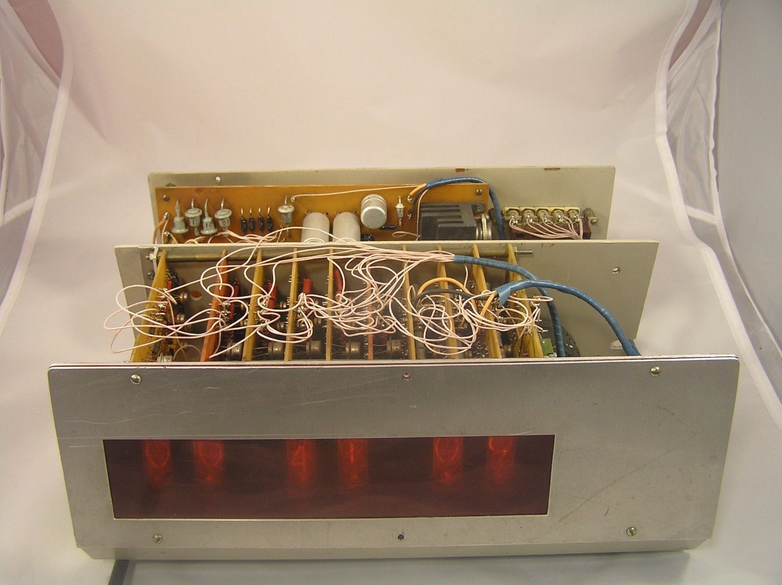

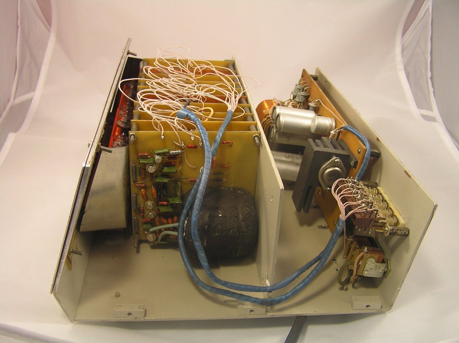

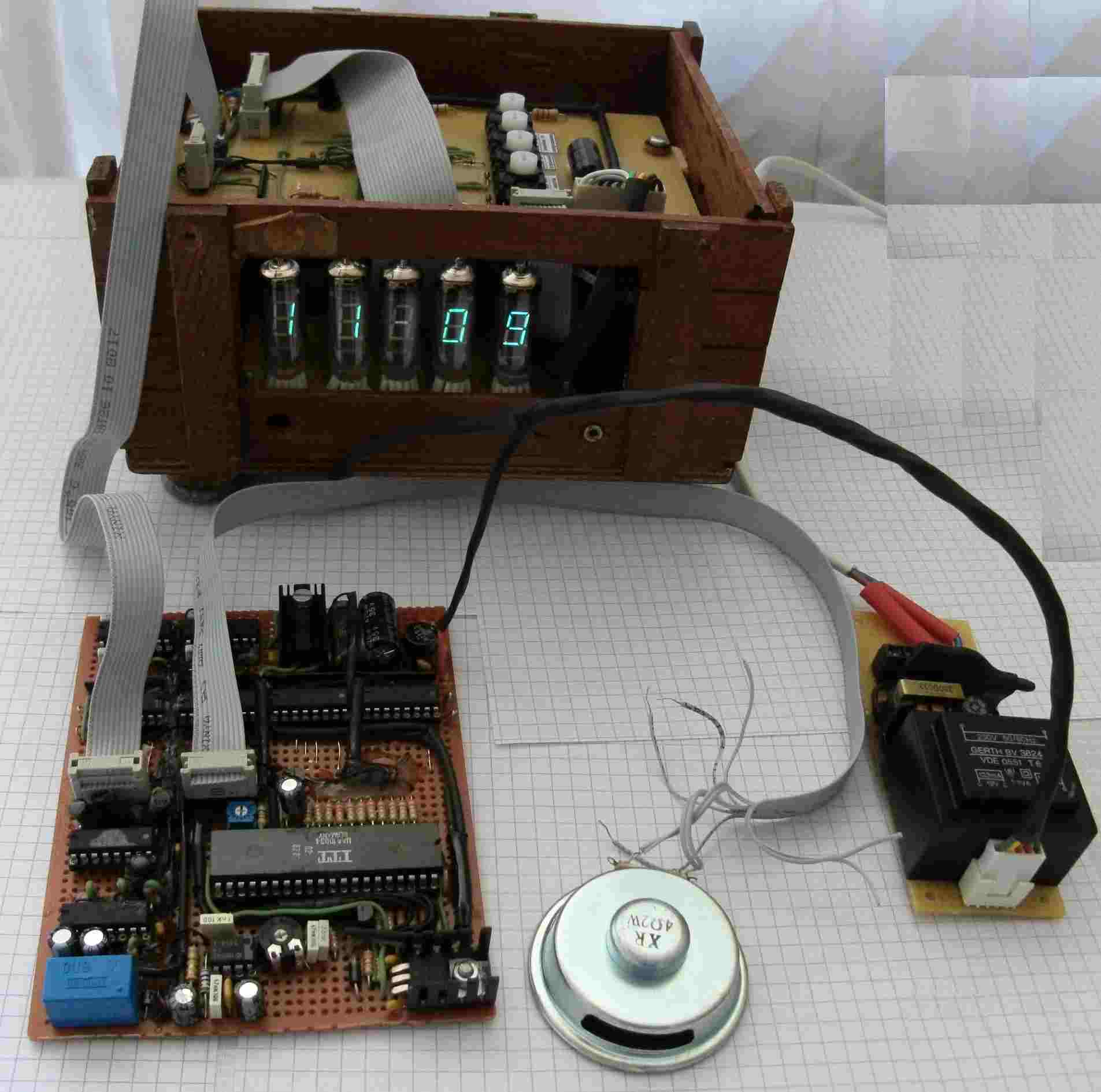

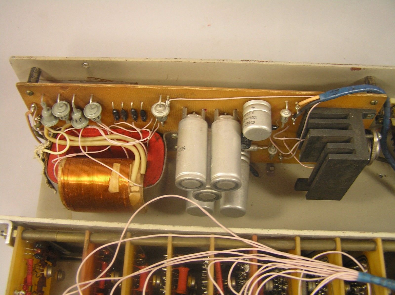

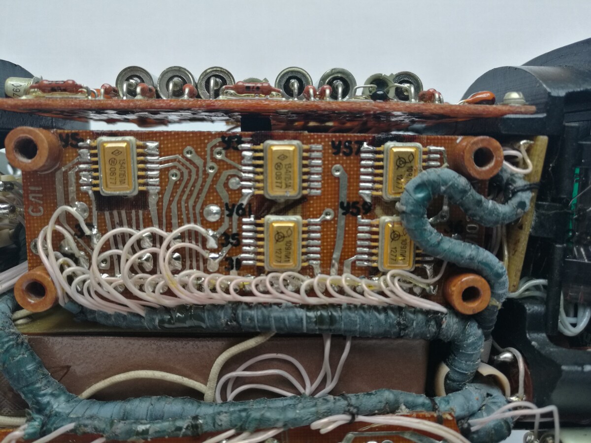

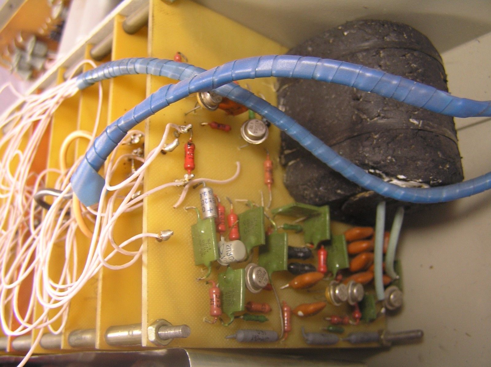

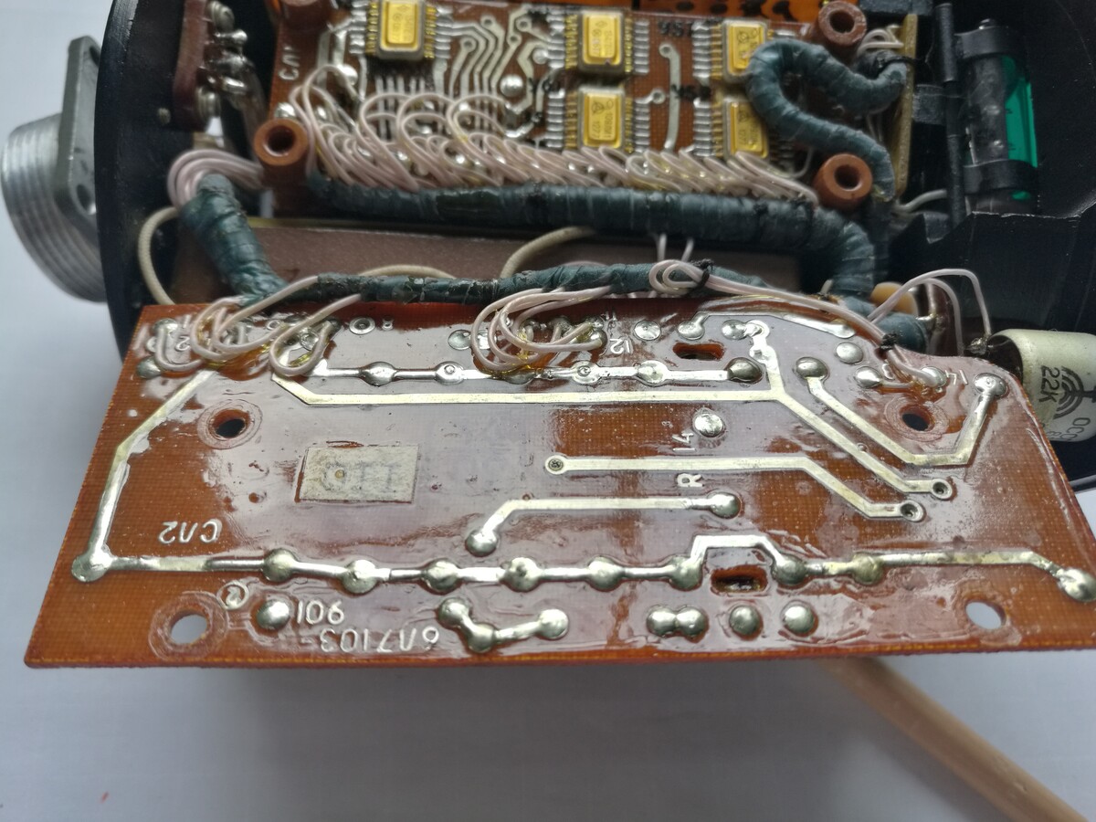

Vor einem Jahr habe ich für einen Bekannten auch eine Uhr repariert. Er hatte sie selbst gebaut, aber lange nichts mehr mit Elektronik zu tun gehabt. 7-Segment aus Einzel-LED, ca. 50mm hoch. Kabelbäume sauber abgebunden. Als Elektronik KME-3 Bausteine. Jetzt ist es im Museum einer Hochschule.

michael_ schrieb: > Vor einem Jahr habe ich für einen Bekannten auch eine Uhr repariert. > Er hatte sie selbst gebaut, aber lange nichts mehr mit Elektronik zu tun > gehabt. > 7-Segment aus Einzel-LED, ca. 50mm hoch. > Kabelbäume sauber abgebunden. > Als Elektronik KME-3 Bausteine. > > Jetzt ist es im Museum einer Hochschule. Kann man das Objekt besichtigen? Wo steht dieses? Hast Du evtl. noch Schaltungsunterlagen davon? Würde ich riesig interessieren. Danke. logiker_61

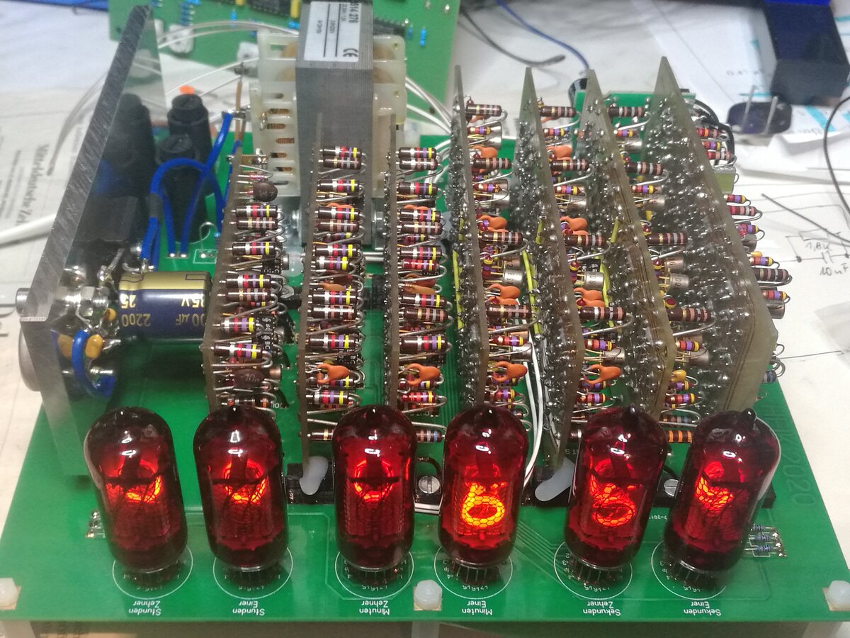

Mw E. schrieb: > > Die filigrane Uhr klingt sehr interessant, warten wir wieder 2 Jahre und > es ist fertig ;) ? > Vllt ist die ja intern ähnlich aufgebaut wie dieses Exemplar? > Ganz bestimmt nicht. Schön wär's. (-: Meine ist rustikal, ein Unikat (siehe Abb.). Ich überlege ... die Uhr zu zerlegen, natürlich die Verdrahtung aufnehmen und dokumentieren. Vorher aber schauen und suchen, woher der Fehler kommen könnte. Das Netzteil ersetzen, da kommt nur ne sehr eigenartige Spannungshöhe raus. Eine der Nixies ist auch defekt, die muss eh getauscht werden. logiker_61 Nachtrag: Ich habe mir einen Teil der Videos angesehen, sehr sehr interessant. Sowas habe ich auch ... wirklich! Nicht aus der SOJUS, aber aus einer TU-144. Ich habe eine originale Boarduhr des ehemaligen sowjetischen Überschallfliegers, welcher ja mal ein Konkurent zur europäischen Concorde war. Die habe ich bereits einige Jahre und auch mal vorsichtig geöffnet. Genau wie in den Videos ist diese ausgeführt ... Kabelbäume vom Feinsten und mit Drähten, die sind derart dünn ... also Hut ab, wer das gelötet und abgebunden hat.

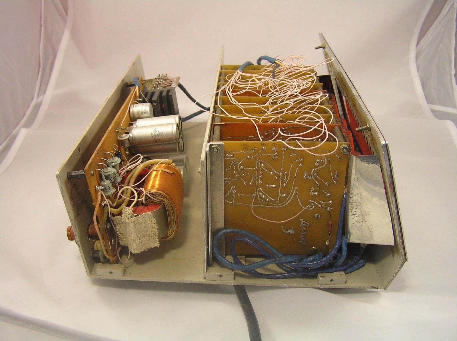

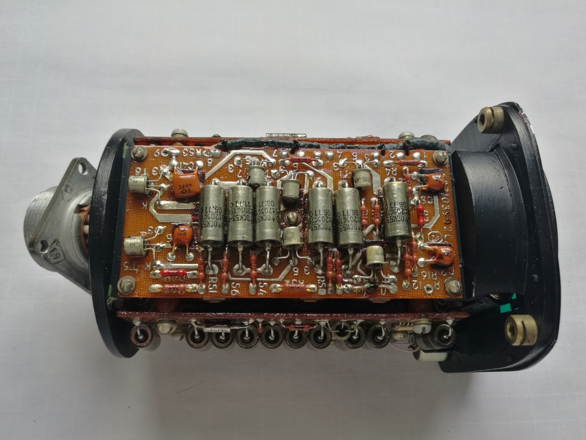

Siegmar H. schrieb: > Die Ausführung der Leiterplatten, die > Kompaktheit, diese Versiegelung die wie eine Glasschicht alles bedeckt > und so gut wie nicht lötbar ist. Vermutlich war das Slikonlack.
#6701475

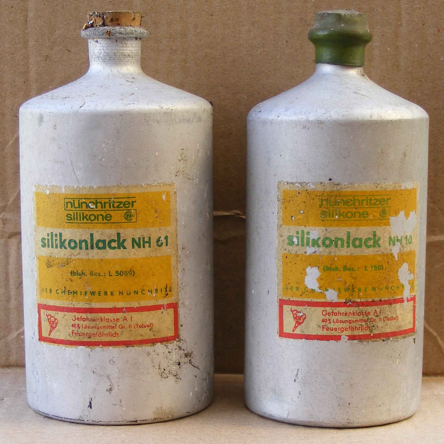

michael_ schrieb: > Vermutlich war das Slikonlack. Gibt es nicht, die wetterfeste Versiegelung von Leiterplatten macht man mit Polyurethanlacken. Ein führender Hersteller ist die Lackfabrik Peters aus Kempen, da kannst Du alles finden.
#6701616
Gibt es nicht, gibt es nicht! Was weißt du schon, was dein Klassenfeind vor 50 Jahren zusammengerührt hat? Sowj. Rechnerplatinen zum ausschlachten gab es manchmal. Polyurethan war das nicht. Das kann man zur Not durchlöten. Mal sehen, ob die Flaschen mit Silikonlack in der Garagenecke noch da sind. Übrigens, waren die in einer Elektronikfirma "übriggeblieben".

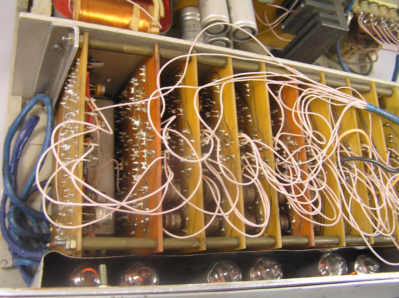

Hi, hier wurde auch diskret aufgebaut: https://sophisticatedcircuits.wordpress.com/category/empfangerbasteln-dcf77/ ciao gustav
> ... > Ich mach mal ein paar Bilder davon ... zeitnah. > Anbei einige Detailbilder der Boadruhr aus der TU-144. Man beachte folgende kleine, aber wichtige Details: - Die typischen sowjetischen Halbrundkopfschrauben, die immer so ein Gefühl vermitteln, sie seien aus dem Ganzen geschmiedet. (-: - Anschluß derartiger Geräte immer mittles Stechverbinder, verschraubt. Macht ja auch Sinn, bei Entsprechender Belastung immens sicher. - Die Leiterplatten und auch das sichtbare Layout drauf ... hat irgendwie einen amateurhaften Touch, im Vergleich zu den damals in der ehemaligen DDR oder NSW hergestellten. - Die filigranen Kabelbäume ... wer kann heute noch sowas? Echte Meisterleistungen. - Und dieser, für sowjetische Platinen üblich, unverkennbare Lack incl. Geruch. Und noch einige Anmerkungen dazu: In diesem "relativ" kleinen Gerät befinden sich neun Platinen, acht davon hintereinander, eine als "Deckplatine" darüber. Alle mittels dünnen Leitungen miteinander verbunden, nix mit Steckverbinder o.ä. Schon eine Leistung wenn man bedenkt, wann die Entwicklung der TU-144 stattgefunden hat. Die Schaltung des Gerätes aufnehmen ... es würde bedeuten, sämtliche Verbindungen zu lösen und dann Platine für Platine aus dem Layout und den Bauteilen drauf die Stromlaufpläne zu generieren. Das ist wohl aussichtslos. Und die originalen Stromlaufpläne jetzt noch zu bekommen, evtl. ebenfalls aussichtslos. Es liegt die Vermutung nahe (ich bin kein Flugzeugelektroniker o.ä.), dass diese Geräte so konstruiert sind, in der Richtung "ausfallsicher" und das, wenn ein Defekt eintritt, diese wohl nur getauscht wurden und keine Reparatur am defekten erfolgte. Meine Vermutung dazu, wenn ich mir das Innere so betrachte. logiker_61

Siegmar H. schrieb: > Die filigranen Kabelbäume ... wer kann heute noch sowas? Echte > Meisterleistungen. Ja und wir haben uns auch bis Anfang 2000 in einem Umschaltgerät (19", 3HE) handgebundene Kabelbäume geleistet, was vor allem die Kunden aus Fernost zu wahren "Begeisterungsstürmen" hingerissen hat...besonders wenn sich dann herausstellte, dass diese "Bäume" mitnichten in Fernost gefertigt worden sind! Gruß Rainer

ich habe mir auch mal eine Datumslogik ausgedacht. Getestet ist es nicht, aber irgendwann baue ich es auch
#6703216
Roland L. schrieb: > ich habe mir auch mal eine Datumslogik ausgedacht. Getestet ist es > nicht, aber irgendwann baue ich es auch Das wäre nette Übung für Digital-Simulationsprogramm. https://github.com/hneemann/Digital Funktioniert gut, braucht etwas Übung. Gruss

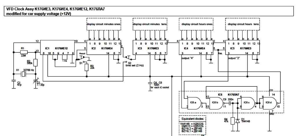

Karl B. schrieb: > Siegmar H. schrieb: >> Da passt was nicht mehr >> mit dem Rücksetzten auf 00:00:00 Uhr. > > Hi, vielleicht so ein ähnliches Problem: > Diese Bausteine der K176-Serie haben andere Gruppenlaufzeiten. > Die 5 ns, für die die TTLs bekannt sind, kann man da vergessen. > ciao > gustav Was angesichts der Tatsache das das eine CD4000A ähnliche uralte CMOS Reihe ist, auch nicht sonderlich verwundert. Bei K176 ist die Betriebsspannung auch mit +9V spezifiziert und nicht wie bei CD4000 3..15V oder TTL 5V. Pille
Heute V. schrieb: > Bei K176 ist die > Betriebsspannung auch mit +9V spezifiziert und nicht wie bei CD4000 > 3..15V oder TTL 5V. Bezog sich mehr auf das im Netz kursierende Schaltbild: https://www.mikrocontroller.net/attachment/518011/VFD_clock_ru2.jpg Von der Logik her leuchtet die Beschaltung mit den Dioden VD1 und VD1 und dem Widerstand schon ein. Nur der Impuls ist so kurz bzw. für das dann verlangte "Fan out" nicht mehr ausreichend, um beide ICs sicher zu resetten. Es entsteht da mehr ein "Glitch" denn ein verwertbarer Impuls. Workaround: Das Monoflop. Die Schalter fürs Stellen sind auch falsch gezeichnet. Das nur nebenbei. ciao gustav

Roland L. schrieb: > aber irgendwann baue ich es auch es hat mir jetzt keine Ruhe gelassen. Ich habe die Schaltung nochmal überarbeitet und auf Lochraster zusammengelötet. Es sind jetzt noch 9 ICs für den Datumszähler und 6 Anzeigetreiber, die Jahreshunderter und -tausender sind fest verdrahtet. Das Datum kann über die Tasten eingestellt werden. Die Schaltung funktioniert vom 1.1.2000 bis 31.12.2099
#6718740
Roland L. schrieb: > es hat mir jetzt keine Ruhe gelassen Krass. Abgesehen vom korrekten Wechsel von 30 auf 31 Tage, werden auch die Schaltjahre berücksichtigt?

Elektrofurz schrieb: > werden auch > die Schaltjahre berücksichtigt? ja, wenn der Stand des Jahreszählers durch 4 teilbar ist, gibt es einen 29.2. Die 100- und 400-Jahresregeln werden natürlich nicht berücksichtigt, die Jahrhunderte sind ja fest verdrahtet und werden nicht hochgezählt

Ich hol den thread nochmal hoch, weil ich euch meine fertige Uhr mit Datum zeigen möchte. Die Platine ist 15x21cm, als Zeitbasis dient die Netzfrequenz. Ich suche noch alte ICs, die bedruckt und nicht laserbeschriftet sind, und zwar 74HC390 74HC40103 und 74HC4017. Falls jemand noch was davon rumliegen hat und abgeben möchte, bitte melden.
