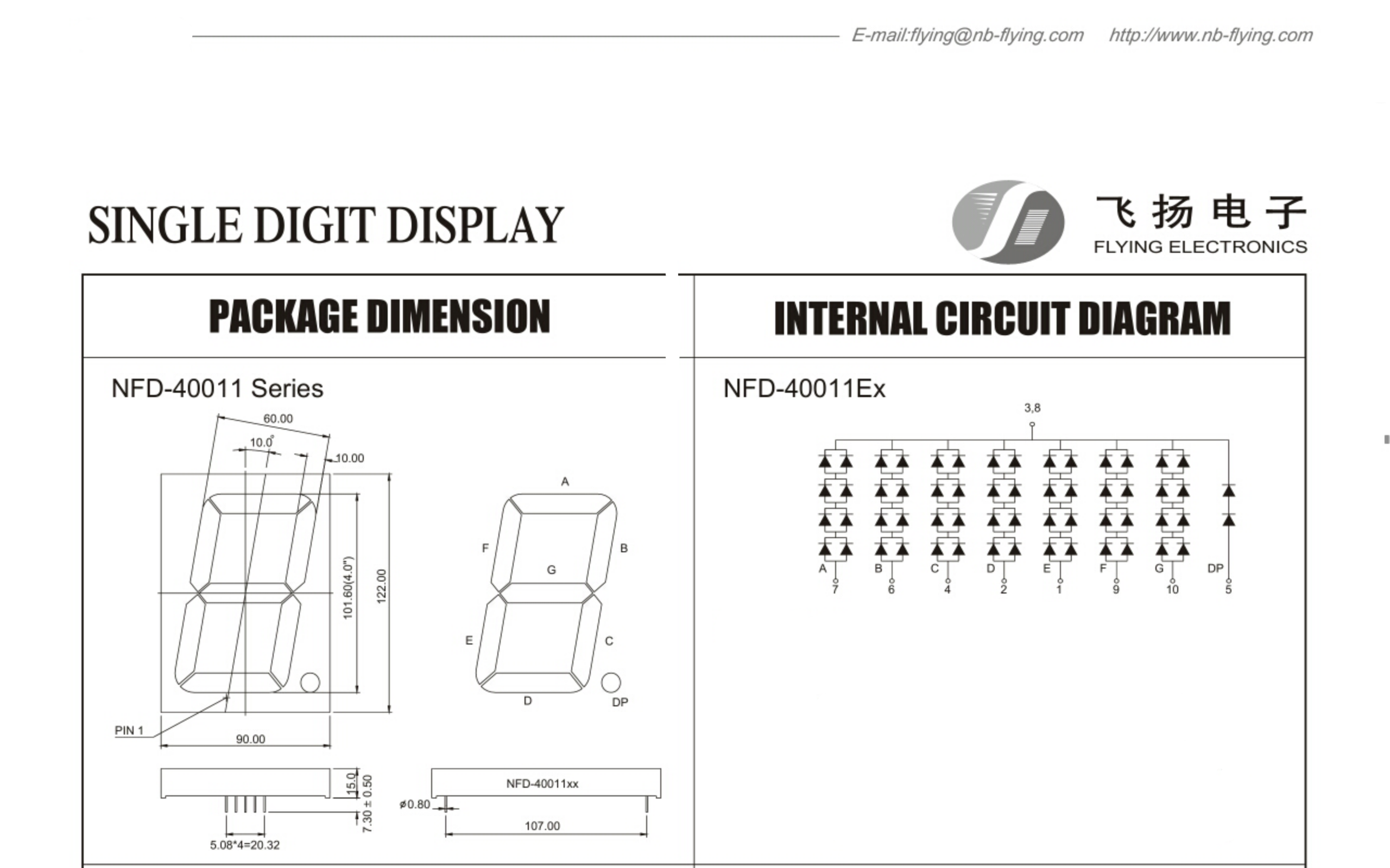

Wie viel Strom benötigen deine 7-Seg anzeigen?
von m.n. (Gast)
Vermutlich sind es solche Anzeigen:
http://www.reichelt.de/index.html?&ACTION=7&LA=3&OPEN=0&INDEX=0&FILENAME=A500%252FSA40-19SRWA.pdf

Für Anzeigen mit gemeinsamer Kathode fallen die tpic6c595 (und die
meisten ähnlichen ICs) schon mal als Option weg - die wären nur für
gemeinsame Anode geeignet.
Wenn etwa 20 mA als Segmentstrom reichen ginge es noch mit 3 mal 4511,
und ohne Treiber - aber nur für Anzeigen mit gemeinsamer Kathode. Je
nach Spannung der LEDs braucht es dann aber ggf. ein ungewöhnliche
Versorgung (z.B. +5 V und - 7 V). Es wäre schon gut wenn man
Informationen zu den Anzeigen und der benötigten Helligkeit hätte.

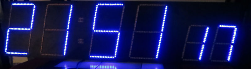

von Gerald B. (gerald_b)
hier ist meine Version einer Jumbo-Uhr :-)
Die großen Ziffern sind 26 cm groß. Das Ganze ist auf einem 30cm x 120
cm Regalboard aufgebaut aus LED's vom laufenden Meter vom freundlichen
Chinesen.
Gruß Gerald

Die Anzeigen sollen so hell als irgend möglich sein, da sie auch im
direkten Sonnenschein ablesbar sein müssen (Auch hier ist der statische
Betrieb abseits von der Vereinfachung des Programmierens von Vorteil)
Die Informationenzu den Anzeigen ist nicht so einfach wie man das denken
sollte grrr
Zum einen habe ich einen Shop gefunden, der mein Modell
(NFD-40011-ES-11) so auszeichnet:
http://www.futurlec.com/LED/7SR40011ES.shtml
Hier stimmt allerdings das Schaltungsbild nicht, da es sich dabei um ein
"Ax" statt "Ex" Modell handelt
Das richtige Schaltungsbild ist im Anhang genauso wie die Infos vom
Hersteller, der aber genau diese Modellnummer gar nicht führt, und das
Modell "NFD-40011-EHUR-11" meinem am nächsten kommt.

Wenn es so hell, wie möglich und auch noch groß sein soll, dann empfehle
ich dir meine Variante mit den LED-Stripes als Segmente.
Ich habe die Uhr ausführlich auf dem Arduinoboard vorgestellt und
dokumentiert.
http://forum.arduino.cc/index.php?topic=207948.0
Dort ist aus der Ausbauphase ein Bild vom Segmenttest bei voller
Helligkeit. Da sieht man, das sogar die Umgebung ausgeleuchtet wird :-)
Die Strips haben viele Vorteile:
- du hast eine größere Farbauswahl, als bei fertigen Ziffern
- du kommst billiger, als bei fertigen Ziffern (5m aus China knapp 18€ -
die langten für meine 6-stellige Anzeige)
- du bist bei der Ziffernhöhe flexibler (mit Stripe theoretisch
unlimitiert)
- du kannst selber bei der Verdrahtung entscheiden, ob gemeinsame Anode
oder Kathode.
Ich habe einen Stripe mit Siliconverguss genommen. Kann man für den
Außenbereich nehmen, ist aber besch...eiden zu verarbeiten, da man an
allen Segmenten die Lötaugen freilegen muß.
Wenn es noch Fragen zu Details gibt, dann melde dich einfach nochmal.
Gruß Gerald
m.n. schrieb:
> abgemagertes blaues Augengift würde ich nicht
> nehmen.
mußt du ja auch nicht.
Es gibt die Strips in rot, grün, gelb, warmweiß, kaltweiß und manchmal
auch in pink. Und wenn da immer noch nichts Passendes dabei ist, kannst
du vor die Weißen auch noch eine Filterfolie davormachen. Oder
Dreifarb-LEDs und die gewünschte Farbe selber einjustieren.
Möglich wäre auch aus Rainbow-Stripes die Segmente zu realisieren. Da
sparst du die ganze Ansteuerung und brauchst alle Segmente nur
hintereinander zu schalten (ok, die Spannungsversorgung parallel)
Man kann einzelne LEDs verwenden, aber schraubst du ein Auto auch aus
Einzelteilen zusammen?
Viele einzelne LEDs ausrichten zu müssen wird recht schnell nervig.
Ich habe noch ein quasianaloges Thermometer als halbfertiges Bauprojekt.
3x64 LEDs mit MAX7219 als Thermometeranzeige und um die 400
Rechteck-LEDs als Skalenstriche und ca. 2 Dutzend kleine
7-Segmentanzeigen für die Skalenbeschriftung. Die Rechteck-LEDs beim
Verlöten ausrichten,ist Strafarbeit. Kann man machen... muß man aber
nicht ;-)
