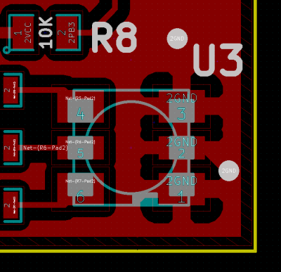

Naja hab das jetzt soweit fertig, aber noch eine allgemeine Frage:
Für eine LED habe ich den Footprint aus der Bibliothek benutzt, der hat
jetzt Silkscreen auf den Pads, sollte ich den entfernen?
Hab noch nicht die LED also kann ich schlecht sagen ob das mit den
Kontakten so dann stimmt (PLCC6 5050).
MfG
#3514620
Das rechnet der Leiterkartenhersteller normalerweise von selbst raus.
Es ist mir aber auch schonmal untergekommen, dass es vergessen wurde.
Besser wäre es, sowas im Layout zu vermeiden. Das ist mit einer der
Gründe, warum ich meine Footprints in der Regel selber zeichne.
Björn
#3514672
@ MarsIV (Gast)
Nein. Die meisten Hersteller subtrahieren automatisch die Pads vom
Silkscreen, damit dort keine Farbe landet.
Nimm dir eine Gervervier deiner Wahl, ich GC Preview empfehlen. Lade
dort dein Daten rein und schau sie an. Ein Versatz der Daten zu 0,0 ist
eagl, aber er sollte in allen Lagen GLEICH sein!
Ansonsten, siehe Gerber-Tools.

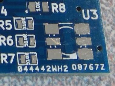

Gast #3542976
Hi zusammen,
Wollte den Thread nur mal abschließen:
Der Hersteller hat alles hinbekommen wie gewünscht, Bestückungsdruck
wurde auch von denen selber über dem Pad entfernt, siehe Bild.
Danke noch mal!
Dieses Forum und vor allem seine hilfsbereiten Nutzer sind echt top :)
Silkscreen auf den Pads wird im allgemeinen vom Hersteller entfernt.
Wenn er es aber vergisst, bist Du trozdem der Dumme, weil eigentlich ist
das Deine Sache.
KiCad macht das, wenn Du beim Gerber-Plotten ein Häckchen bei
"Subtrahiere Lötstoppmaske von Siebdruckmaske" setzt.
Trozdem ist ein solches Footprint doof.
Welchen Footprint hast Du denn nun konkret verwendet?
