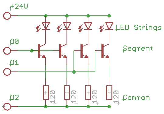

#3654330
Wolfgang schrieb:
> Bin ich hier auch auf dem Holzweg?
Es könnte eins fatal werden: Sobald ein Ausgang in Z-Zustand ist,
schalten sowohl die npn als auch die pnp an diesem Ausgang durch.
Der MAX6954 kann hohe Ströme nach GND schalten, damit läßt sich die
Schaltung vereinfachen. Wenn du dir Sorgen um die LED im Fehlerfall
machst, bietet sich der Betrieb über Konstantstrom an. Ich würde es
ungefähr so versuchen wie im angehängten Bild. Gezeigt nur a,b von
Ziffer 1.
Ist es nicht einfscher, Schieberegister gleich auf die Anzeigeplatinen
zu setzen? - So ist das ganze ein manuelles demultiplexen und recht
aufwändig.

#3660249
Wolfgang schrieb:
> Bzgl. des Z-States
Wenn du in deinem Probeaufbau kein Flimmern oder Ghosting gesehen hast,
ist alles OK.
Für gleichmäßige Helligkeit auch bei schwankender Betriebsspannung würde
ich jedem der 7-LED-Streifen einen npn für 20mA Konstantstrom
spendieren, wie in meinem Vorschlag weiter oben. Im Gegenzug lassen sich
ein paar pnp's sparen, weil in O0 - O7 ja relativ viel Strom
hineinfließen darf (siehe Bild).
