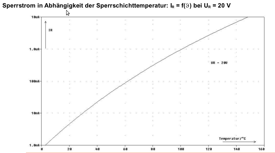

von chris_ (Gast)
>Die Temperaturabhängigkeit ist nur bei der Flussspannung reproduzierbar
Hier gibt es ein Diagram zur Sperrstromabhängigkeit über Temperatur:
http://www.ne555.at/images/stories/analog/Diode/Ir_data.jpg
Sie ist nicht linear, aber ich sehe keinen Grund, dass sie nicht
reproduzierbar ist.
von Georg G. (df2au)
> reproduzierbar ist.
Die Flussspannung ist von der Physik gegeben. Der Sperrstrom ist stark
vom Herstellungsprozess abhängig.
Du hast insofern Recht, dass man für ein einzelnes Exemplar beide
verwenden kann. Will man es duplizieren können, nimmt man besser die
Flussspannung.

Oben hat Georg folgendes geschrieben
ohne diesen Satz belegen zu können. Ich vermute, dass er falsch ist und
die Kennlinie für eine fest eingebaute Diode über Lebensdauer relativ
gleich bleibt.
Wenn ich die Kennlinie hier richtig interpretiere
verläuft der Strom exponentiell bezüglich der Temperatur, d.h. die
Auflösung der Temperaturmessung über den Sperrstrom würde bei hohen
Temperaturen besser. Das ist ja der Bereich, der den TO interessiert.
von Lukas (Gast)
MaWin schrieb:
> Lukas schrieb:
>> eine Genauigkeit zwischen Raumtemperatur und 250°C von ca. 2 bis 3°C.
> Du hast sicher noch nicht den Unterschied zwischen Auflösung und
> Genauigkeit verstanden. Also noch mla zurück auf Los.
> http://www.mikrocontroller.net/articles/Aufl%C3%B6...
Doch, habe ich verstanden. Ich meine damit, dass mein Messergebnis von
einem geeichten Thermometer um nicht mehr als 2-3 Grad abweicht.
Ich kann es schon belegen. Die Frage ist nur, ob es hier im Forum Sinn
macht. Du gibst zu, dass du nur vermutest. Den Schluss daraus erspare
ich uns.
Wenn du lesen würdest, hättest du weiter oben im Thread diesen Link
gesehen: http://de.wikipedia.org/wiki/Diode#Temperaturabh.C...
Dort siehst du, dass die Flussspannung auf das Material bezogen nur vom
Bandabstand abhängt. Der Rest sind Naturkonstanten.
Beim Sperrstrom siehst du dann, dass z.B. die Dotierung stark im das
Ergebnis eingeht.

von chris_ (Gast)
>Ergebnis eingeht.
Und wieso soll sich die Dotierung stark ändern?
Halbleiter Technologie, 1. Semester oder ein gutes Buch über Grundlagen.
von chris_ (Gast)
Ich denke nicht, dass sich die Dotierung einer 1N4148 über die
Lebensdauer ändert.
