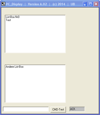

OP #3519120
Hi Karl Heinz,
ich möchte nicht ein bestimmtes Display und dessen Funktionen und
Anschlüsse simulieren (da hab ich mich wohl falsch ausgedrückt)
sondern ich möchte eine Möglichkeit haben eine "Text/Grafik-Ausgabe" zu
realisieren ohne das ich ein Display im eigentlichen Sinne an den
Controller anschließen muss.
du hast es aber schon richtig gesagt, es wäre ein "erweitertes"
VT100-Terminal-Programm (wenn man so will)
im Bild mal ein Beispiel wie die Ausgabe aussehen würde :
Nach dem start war das "Display" leer und über zwei Befehle
wurden zwei Listboxen erstellt (an X,Y-Position mit Breite+Höhe)
hier die zwei Befehle dafür : (#010,nr,x,y,w,h)
"#010,0,010,020,100,0A0*"
"#010,1,010,0F0,100,0A0*"
danach wurden Texte an die zwei Listboxen gesendet : (#011,nr,text)
"#011,0,List-Box Nr0*"
"#011,0,Test*"
"#011,1,Andere List-Box*"
aber nach der Resonanz hier zu urteilen werd ich das Projekt wohl
wieder in die Schublade packen :-)
Dann kannst Du ein graphikfähiges Terminalprogramm verwenden.
Ein Klassiker für graphikfähige Terminals war das Tektronix 4014; auf
unixoiden Betriebssystemen ist ein Emulator dafür in Form von xterm
standardmäßig vorhanden. Mit http://x.cygwin.com/ gibt es das auch als
Bestandteil des Cygwin-Schichtkuchens.

OP #3519668
W.S. schrieb:
>Man kann kein 240x320 Grafikdisplay auf dem PC
> derart emulieren, daß ein per Serieller angeschlossener µC darauf was
> malen kann, wie er es auf einem physisch an seinen Ports befindlichen
> Display tun könnte.
warum sollte das nicht machbar sein ?
man muss nur zwei Funktionen "umbiegen"
1. MoveCursor(x,y)
2. SetPixel(Farbe)
diese zwei Funktionen gibt es im uc-Programm (in irgendeiner Form)
immer,
wenn ein Grafik-Display an einen uC angeschlossen ist
in welcher physikalischen Art diese Befehle dann an das Display
weitergegeben werden (Bitgeklappere) ist doch für die Anzeige unrelevant
ich kann die zwei Befehle in zwei Ascii-Kommandos umwandeln,
und per UART an den PC senden (wenn es sein muss in Klarschrift)
und dann den PC den Cursor auf dem Bildschirm setzen
und einen Pixel zeichnen lassen
am Ende wird das gleiche "Bild" auf dem PC zu sehen sein,
wie der User es auf einem "normalen" LCD haben möchte
(von der Geschwindigkeit mal abgesehen)
aber sowas war gar nicht meine Intension :-)
Ihr "denkt" zu sehr an das nachahmen eines pyhsikalischen Displays
aber da es davon 1000 verschiedene gibt und alle unterschiedlich
angesteuert werden kann man die nicht "universell" simulieren
ich wollte einfach eine Möglichkeit schaffen
das ein User der nur einen Mikrocontroller und eine UART hat,
den PC als "Grafik-Display" nutzen kann
aber wie schon geklärt, funktioniert das heute schon
das Thema kann also geschlossen werden
