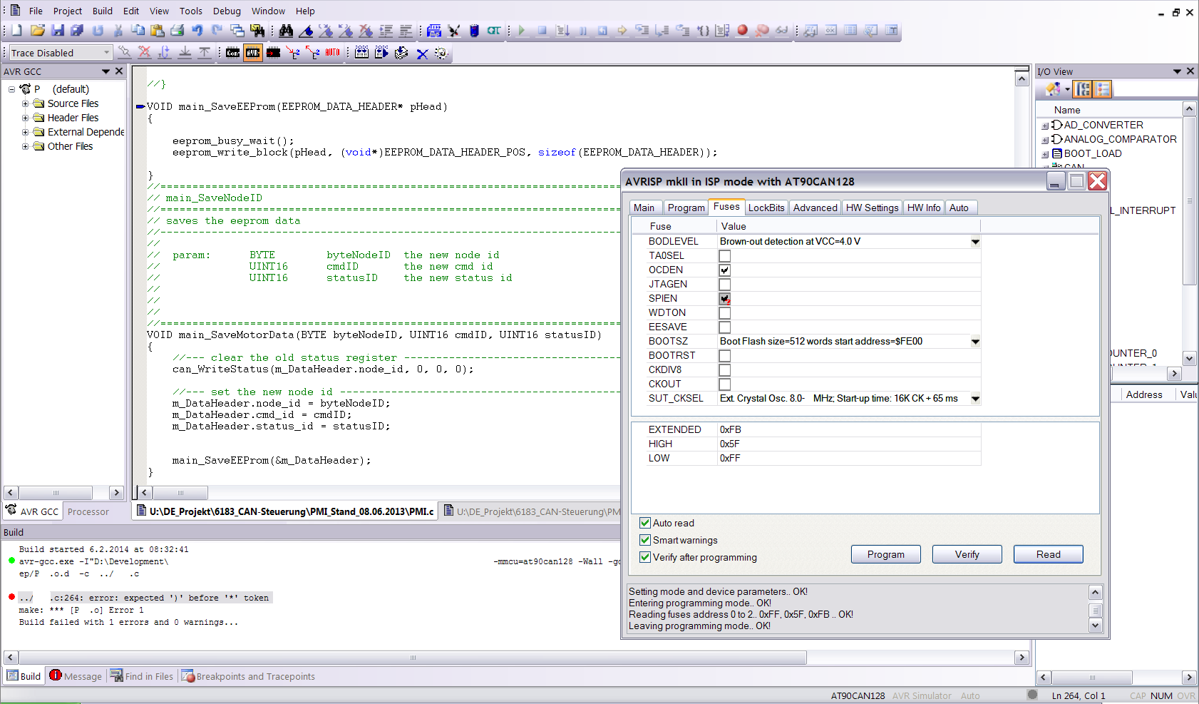

Hardwaremäßig haben wir, unter AVR Studio, das BODLEVEL auf  4.0 V
gesetzt, ursprünglich war es bei 2.5 V (empfohlen ist diesen Wert so
hoch wie möglich zu stellen). Am Ausgang liegt ein Elko mit 100 uF, der
für einen langsamen Abfall der Spannung sorgt. Die Spannungsversorgung
ist stabil.
Weiter unter AVR Studio, das Aktivieren der Funktion „EESAVE“ hat keine
Änderung gebracht.

Habt ihr auch den Brownout-Reset aktiviert?
Oliver

Bei der funktion
VOID main_SaveMotorData(BYTE byteNodeID, UINT16 cmdID, UINT16 statusID)
//--- clear the old status register
can_WriteStatus(m_DataHeader.node_id, 0, 0, 0);
//--- set the new node id
m_DataHeader.node_id   = byteNodeID;
m_DataHeader.cmd_id    = cmdID;
m_DataHeader.status_id = statusID;
main_SaveEEProm();
kann es sein, dass der Compiler das Schreiben auf die globale Variable
etwas anders gestaltet, als man zunächst vermutet. Es kann sein, dass
die Zuweisungen erst beim Verlassen des Blocks tatsächlich Auswirkung
auf die globale Variable haben. Also vor der Aufruf von
main_SaveEEProm().
Bei der Datenabhängigkeitsanalyse wird der Compiler feststellen, dass
weder die Parameter noch m_DataHeader nach der Zuweisung explizit
benutzt werden und fügt sie dann in optimierter Form vor dem return ein.
Versuch mal m_DataHeader mit volatile zu deklarieren. Das hat allerdings
den Nnachteil, dass Funktionen, die oft darauf zugreifen, langsamer
weden.
Alternative: änder die Funktion main_SaveEEProm() ab
VOID main_SaveEEProm(EEPROM_DATA_HEADER* pHead)
   eeprom_busy_wait();
   eeprom_write_block(pHead, (void*)EEPROM_DATA_HEADER_POS, sizeof(EEPROM_DATA_HEADER));
dann ist für den Compiler die Abhängigkeit direkt ersichltich:
main_SaveEEProm(&m_DataHeader);
von Softwareverwickler (Gast)
replace vor with nach ;-)

von Oliver (Gast)
Du musst schon den ganzen Abschnitt lesen. Wenn main_SaveEEProm in der
selben Compilationseinheit steht, muß der Compiler erkennen, daß da die
aktuellen Werte der globalen Variablne gebraucht werden, und die
Zuweisung vorher ausführe. Wenn main_SaveEEProm nicht in der selben
Compilationseinheit steht, muß er es sowieso machen.
Egal, was du da für Effekte gehabt hast, wenn dein Compiler Code der
Art:
GlobalVar = 3; // nicht volatile
machWasMitGlobalVar();
kaputtoptimiert, dann ist das entweder ein Compilerfehler, oder der
Fehler steckt ganz woanders.
Oliver
