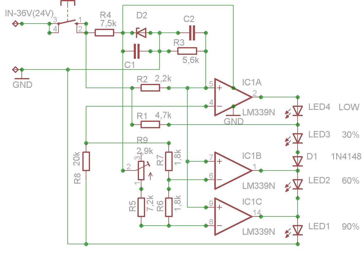

von E-Biker (Gast)
hallo
habe gestern das Kunstwerk der Chinesen mal (hoffentlich fehlerfrei)
aufgelöst. Werde bei Gelegenheit die Zenerspannung noch mal messen
( mein regelbares Netzgerät kann leider nur bis 30Volt )
gruß
von MaWin (Gast)
Gluabe ich nicht.
R1 wird der Vorwiderstand der LED sein, denn der LM339 hat open
collector Ausgang.
Das Trimmpoti dient zum Ausgleichen der Z-Dioden Spannung, schon
richtig.
Die LOW LED wird eine LED sein, die dauernd leuchtet. Das hätte man mit
dem vierten Komparator besser lösen können.
von E-Biker (Gast)
die ZD hat knapp 12V, wenn ich die Schaltung mit 30Volt versorge !
was muß ich jetzt ändern um die Platine an 24Volt anzupassen ?
gruß
von Z0.67 (Gast)
Liest Du auch mal was man Dir schreibt?
von E-Biker (Gast)
MaWin schrieb:
> Wahrscheinlich die Zenerdiode auf einen Wert von 2/3 reduzieren.
danke für den Tipp, genau das hat funktioniert !
habe mir heute eine 8,2V ZD besorgt,
damit funktioniert es bestens von 22-28V.
die rote Led leuchtet übrigends nicht dauernd:
bis 22V LOW rot
ab  23V 30%  grün (rot aus !
ab  25V 60% +grün
ab  27V 90% +grün
Feintuning kann ich ja mit dem Poti noch machen.

von MaWin (Gast)
LED4 hat also umgedrehte Polarität
von E-Biker (Gast)
Nein, habe ich nochmals kontrolliert, ist so wie im Schaltplan !
gruß
von MaWin (Gast)
Nö.
von E-Biker (Gast)
MaWin schrieb:
> Nö.
dann hat der Hersteller der roten LED den Kristall wohl falsch herum
eingebaut, sry !
