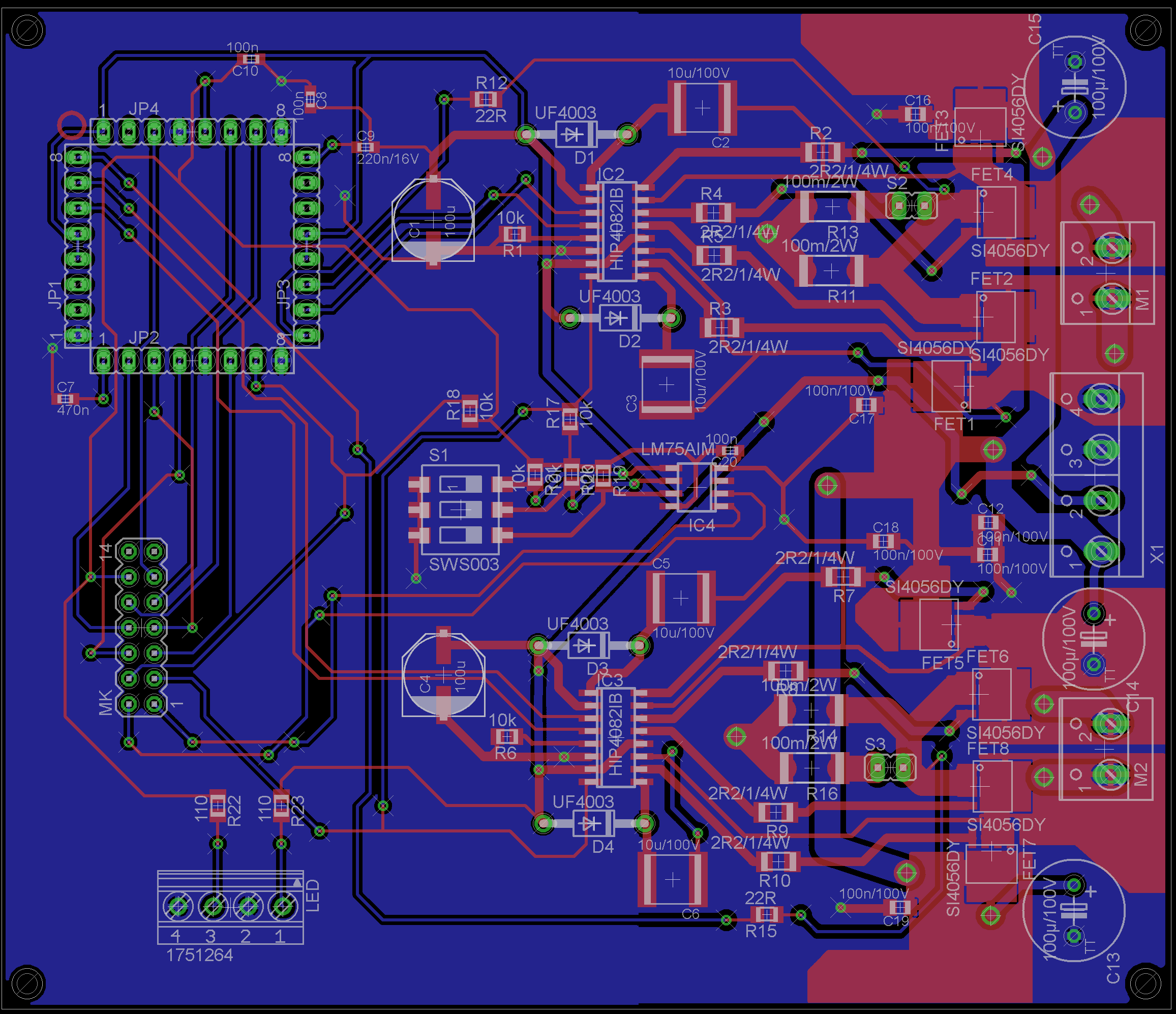

von Michael M. (skyscater)

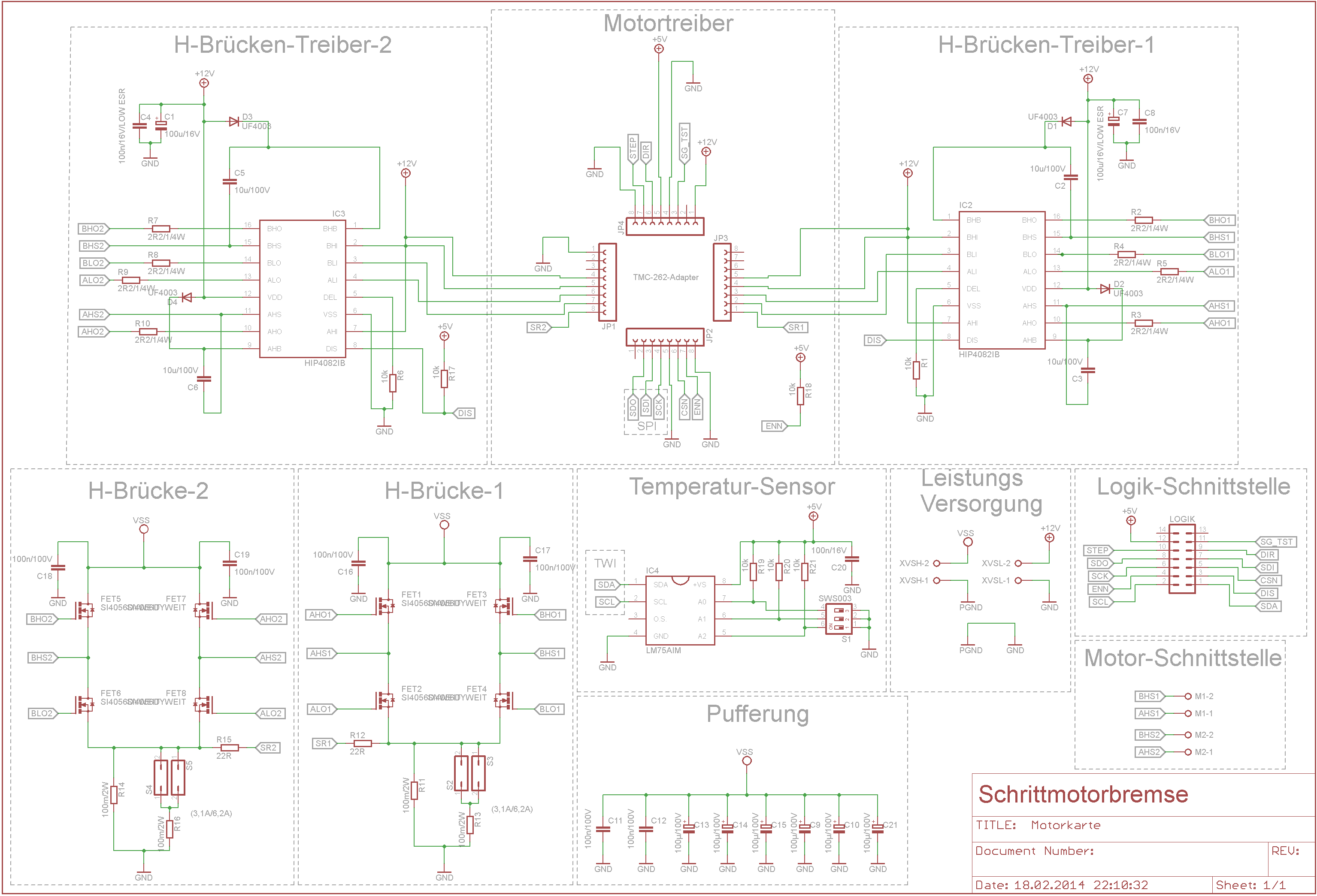

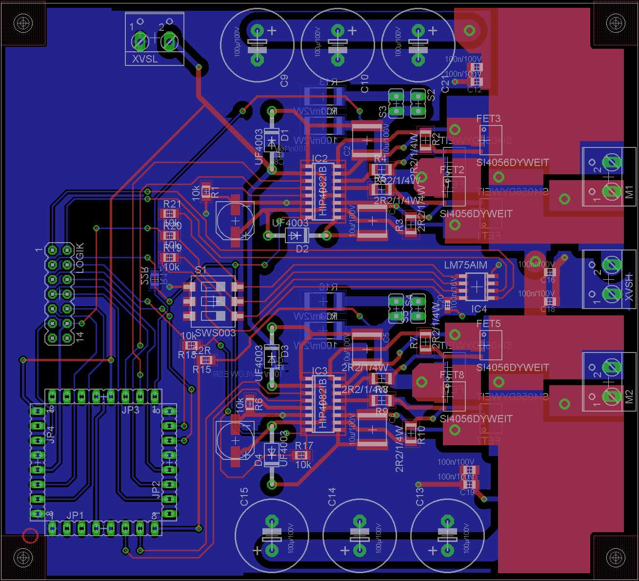

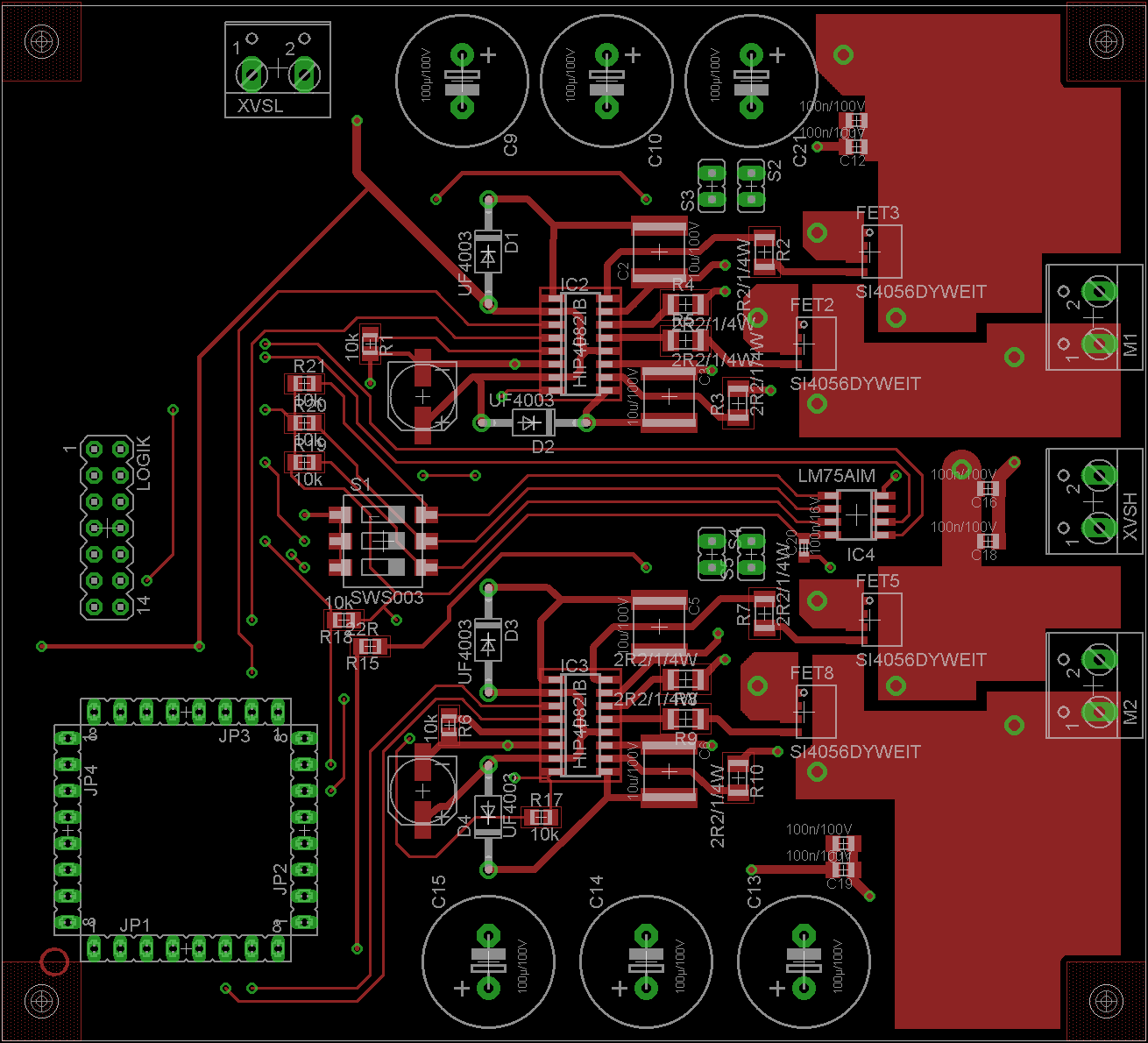

bin im Zuge meiner Diplomarbeit damit konfrontiert eine
Schrittmotorsteuerung zu entwerfen/ aufzubauen. Hab die Schaltung samt
Platine welche auf einem TMC262 mit externen Mosfet-Treibern beruht
gerade fertig gestellt und würd mich freuen wenn Ihr mir den einen oder
anderen Tipp bezüglich EMV-Verträglichkeit und Funktionalität geben
könntet.
Da mir mehr oder weniger nur eine "Hobbyküche" zur Verfügung steht, hab

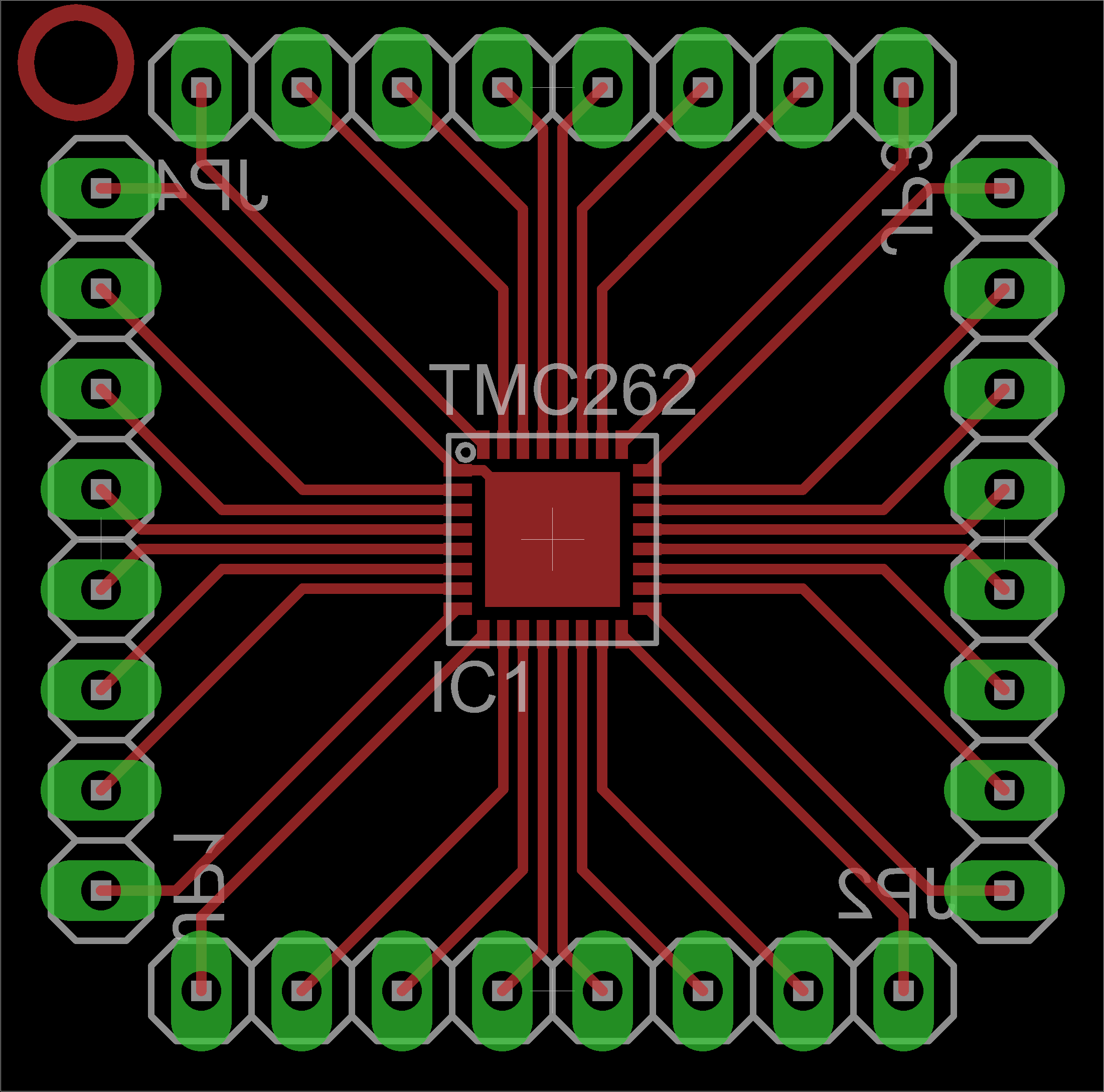

ich mich dazu entschlossen den TMC-262 (QFN-32-Gehäuse) auf einer
seperaten Platine im Reflowofen zu löten und den dann nur aufzusockeln.
Auch ist es absicht dass alle Stecker nur vom Bottom-Layer aus verbunden
sind, da ich die Durchkontaktierungen mit eingelöteten Drahtstücken
realisieren muss (und die Steckverbindungen auf am Bauteillayer sein
sollten).
Eckdaten:
Schrittmotor mit bis zu 5A/ 70V (Chopperbetrieb)
Temperatursensor über TWI
MOSFET's über Platine gekühlt (SO-8)
Würd mich über Antworten freuen.
MFG Michi

Macht schon mal nen guten Eindruck. Einige Vias kann man sparen, wenn
man ohnehin ein THT-Pin in der Nähe hat der zum Netz gehört. Bsp. C7
von EE (Gast)
Hast du mal die Abstände bzgl. der Spannung nachgemessen? ergo
Mindestabstände ?
von  Gast (Gast)
Hm,
die Caps mit 10µ/100V haben ganz schön dünne Leiterbahnen, kenn die
Funktion aber nicht.
Befstigungslöcher so weit außen? Stabilität?
Warum nicht ein paar der SMD-Widerstände nach unten, und als Drahbrücken
verwenden.
Beim TMC-262 da geht doch ohne Mühe noch 1/4 bis 1/3 der Fläche weg.
Entkoppelcaps vom TMC am besten direkt auf die Adapterplatine.
Der LM75 scheint mir ein wenig weit von den Mosfets weg, ob die nicht
schon ... sind wenn der LM75 die Übertemperatur feststellt.
Warum kein prof. Platine? Vorgabe vom Prof?
( So teuer sind die nun wirklich nicht mehr )
mfg

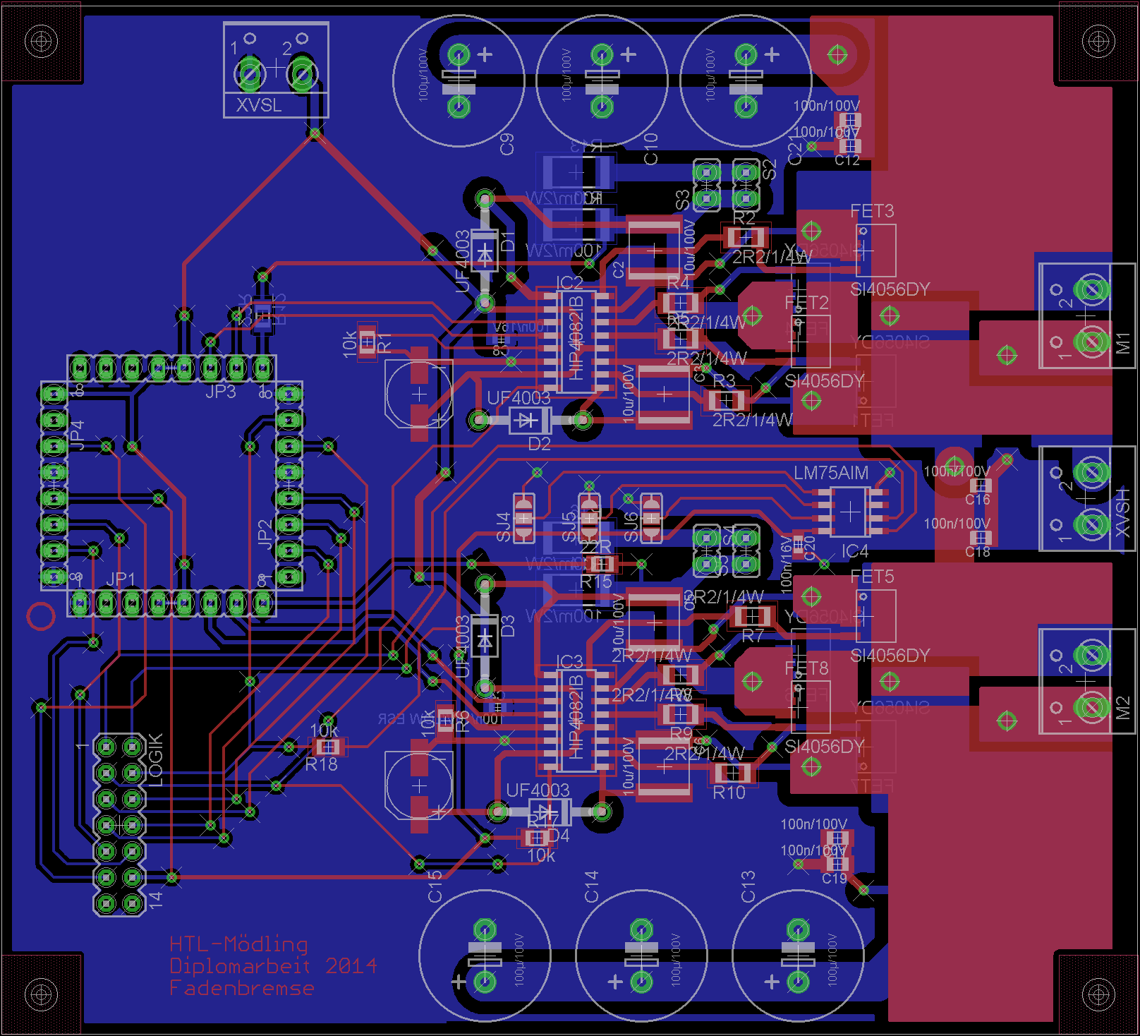

Moin,
vielen dank für die ganzen Verbesserungsvorschläge.
> Mindestabstände ?
Hab das bis jetzt eher hingeschätzt. Im Forum hab ich was über
Mindestabstände gefunden, blick da aber überhaupt nicht durch. Immerhin
hab ich ja auch recht starke Stromspitzen, durch den Chopperbetrieb. Hab
bei der Massefläche eine Isolation von 0,609mm eingestellt. Da
Vorraussichtlich kein Lötstoplack drüber kommt sollte ich die Abstände
villeicht doch ein bissl größer wählen. Auf was für Abstände sollte ich
da ca. achten?
Das sind Bootstrap-Kondensatoren für den High-Side-Treiber (der kann
maximal 1A). Ich denk da brauch ich keine dickeren Leiterbahnen oder?
An das hab ich gar nicht gedacht. Ist mein erstes Board :-)
> verwenden.
Wie schon gesagt, da das mein erstes Board ist hab ich auch das noch gar
nicht in betracht gezogen. Werd ich mir auf jeden Fall mal anschaun.
Da versteh ich nicht ganz was du damit meinst.
Die Überlegung hatte ich auch schon, hab sie aber wegen des geringen
Platzes dann wieder verworfen. (sollte aber kein Problem sein, wenn ich
die caps direkt unter den TMC plazier)
Die Befürchtung hab ich auch. Is beim Layouten so entstanden, weil ich
am Anfang total auf den vergessen hab. Sollt ich villeicht noch mal
überarbeiten.
Eher eine eigene Vorgabe ;-). Wir haben bei uns die Möglichkeiten sowas
zu machen und wollten die Nutzen. Man muss aber auch sagen das wir am
Anfang nicht gedacht haben dass das ganze mehr oder weniger so ausartet
("komplex" wird).
MFG Michi
von Uwe (Gast)
Gib doch mal die Daten der Leiterkarten bei PCB-Pool im online
Kalkulator ein. Der spuckt dir dann gleich den Preis aus. Kannst dir ja
dann immer noch überlegen ob du die Durchkontaktierungen selber machen
willst.

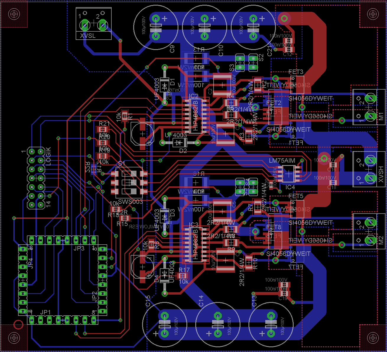

von Oliver P. (mace_de)
Ich würde die Bootstrap Kondensatoren kürzer und mit breiteren
leiterzügen an den HIP anbinden. Über diesen Zweig laufen die Gateströme
der Higside FET's. Dazu z.B. C2 um 90° drehen und die Leitung richtung
R2 drunter durchführen.
Die Versorgung der HIP's solltest du kurz vor dem Schaltkeis noch mal
mit ~100nF MLCC abblocken. Die kleinen SMD Elkos haben zuweilen einen
recht hohen ESR und Gatetreiber reagieren manchmal komisch auf einbrüche
der Versorgung während des Schaltvorgangs.

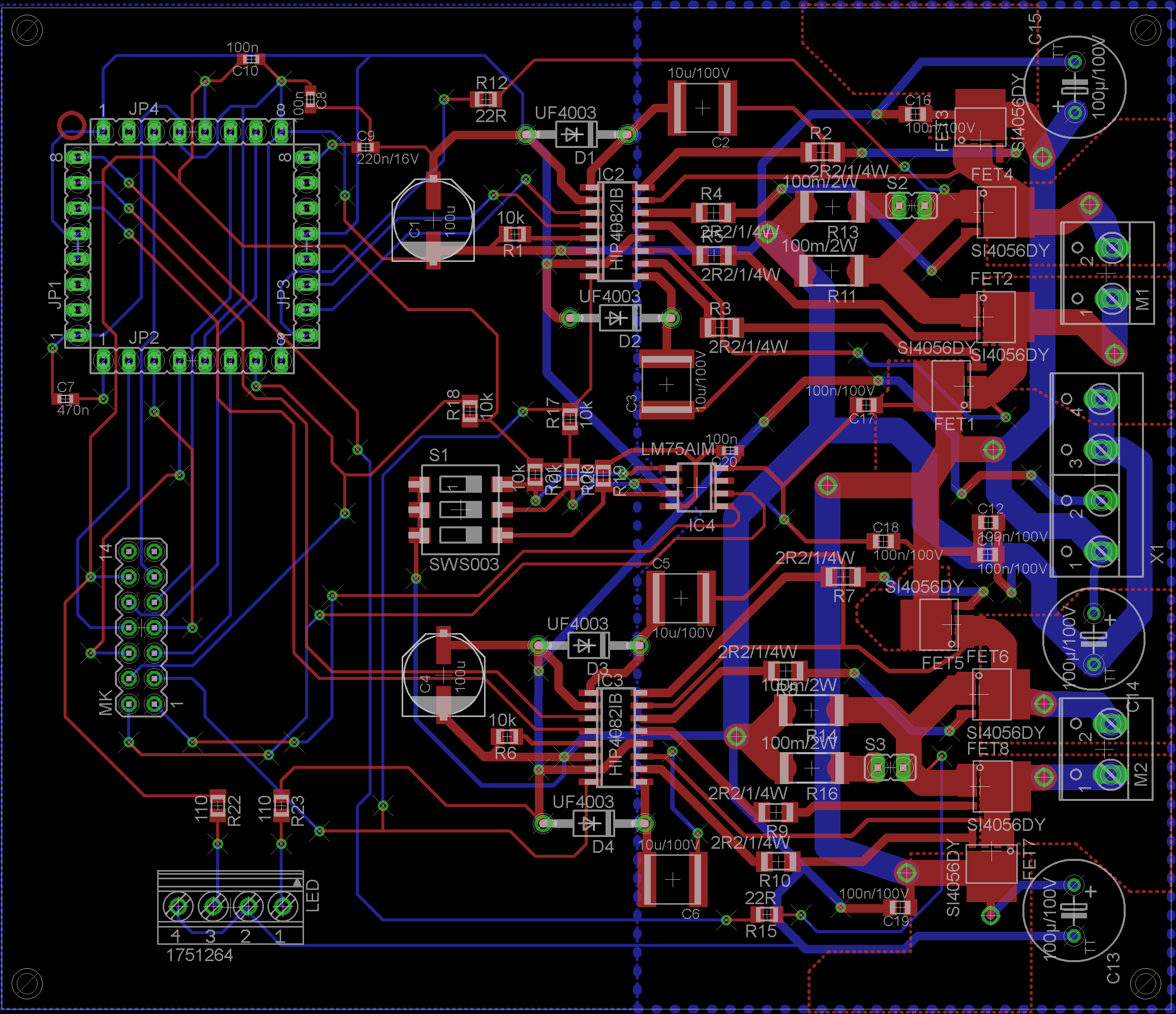

von  Gast (Gast)
Hm,
Hab ich es doch gewußt, so dicke Kerko Klopper sind da nicht ohne Grund
drin, die sollen arbeiten!
Also wie auch Olvier P. schrieb dicke Leiterbahnen.
Naja, das Layout sieht unten links so leer aus, da kann man gut was
optimieren an Fläche.
>...(der kann maximal 1A)...
Können, kann der HIP mehr als 2,5A und bei 2,2Ohm Gate Vorwiederstand
wird der auch. Zwar nur kurz aber aber mit Sicherheit.
(Vll. erhöhst du die Widerstände noch ein wenig. So auf 10Ohm.)
Das Problem ist dass die Treiber manchmal richtige kleine Diven sein
können.
Wenn, durch zu hohe Induktivitäten in deren Versorgung, die Versorgung
am Schaltkreis zu weit einbricht passieren die tollsten Sachen. Da
stirbt der Treiber oder die FET's qualmen ab und man fragt sich warum.
Vor einiger Zeit hab ich mich mit dem Bau von Class-D Verstärkern
beschäftigt und konnte so einiges an Erfahrung mit solchen
Treiber-FET-Kombinationen sammeln. Für diese Erkenntniss haben dann auch
einige Bauteile das zeitliche gesegnet (friede ihrer Asche).
Also tuh dir und dem Treiber einen Gefallen und gib ihm eine gute und
vor allem ESR- und induktionsarme Versorgung.
Moin,
Stimmt, hab die jetzt gleich als Überbrückung genommen. Wegen der Breite
sollten 0,8mm bei 1,25A Peak ausreichen oder?
Hab die Versorgungscaps von den HIP's durch low-ESR-Elkos ersetzt
(24mOHM) und noch jeweils einen 100nF Kerko parallel geschalten. Bin mir
mit den LOW-ESR-Dingern noch recht unsicher, bzw. versteh ich noch nicht
so ganz wann und wo man die einsetzt.
 Gast schrieb:
> Kenne die Möglichkeiten nicht, die du genau hast ( Lötstoplack /
> verzinnen ... )
> Würde hier einfach mal ein fertiges Layout auf eine Platine werfen und
> ein paar Bauteile drauf bestücken ob das wirklich so schön geht... ( So
> einfach mal ein paar S0-16 Package und ein paar Widerstände )
Naja Lötstoplack verwenden wir bei uns in der Schule nicht. Platinen für
SO-Bauteile sollten kein Problem sein, sowohl das ätzen als auch das
löten.
 Gast schrieb:
> Im Datenblatt sind übrigens ein paar Layoutregeln und ein
> Layoutvorschlag zu finden ....
Ich hab mich mit meinem Schaltungsentwurf größtenteils am Datenblatt
orientiert und auch bemüht die Vorschläge beim Layouten so gut wie
möglich umzusetzen. Erkennst du grobe Fehler?
> können.

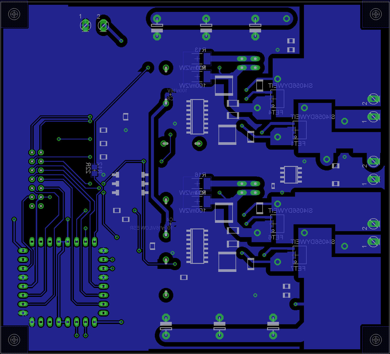

Im Datenblatt zum HIP4082 stehen 1.25A. Kanns sein dass du den mit dem
HIP4080 verwechselst? Wie bereits erwähnt hab ich die Versorgungs-Elko's
von den HIP's durch LOW-ESR-Typen ersetzt und noch einen 100nF-Kerko
parrallel geschalten. Wie ich die Induktivität reduzieren kann bin ich
mir gerade recht unsicher. Könntest du mir da villeicht noch ein paar
Tipps geben.
Wo ich auch noch ein wenig unsicher bin ist der Mindestabstand der
Leiterbahnen bezüglich der Spannung (70V). Bei der Massefläche hab ich
als Isolierung mal 0,8 eingestellt. Sollte das reichen (kein
Lötstoplack).
MFG. Michi

>Kanns sein dass du den mit dem HIP4080 verwechselst?
Denke nicht, ich hatte mich an den Max Werten auf Seite 5 im DB
orientiert.
Ich geh da immer vom worst case aus.
>Wie ich die Induktivität reduzieren kann...
Einfach die entsprechenden Strompfade mit möglichst kurzen und breiten
Leiterzügen ausführen.
Irgendwo gab es hier einen sehr schönen Artikel zu diesem Thema. Ich
find ihn allerdings gerade nicht. Hat jemand den Link zur Hand?
von Oliver P. (Gast)
Was noch auffällt sind die, zum Teil, schmalen Leiterbahnen in der
unteren Hälfte des Leistungsteils.
Wie wollt ihr die Durchkontaktierungen machen? Galvanisch oder mit
Draht?
Wenn Galvanisch, solltet ihr im Leistungsteil mehrere Vias parallel
setzen oder Bauteilpins zur Durchführung nutzen. 1 Via könnte bei 5A
etwas knapp werden.
Moin.
> orientiert.
Ok, stimmt. Hab mich da an dem Wert von der ersten Seite orientiert.
Das müsste die Messleitung vom Shunt für den TMC-262 sein. (die mit dem
22OHM Widerstand)
> Draht?
> etwas knapp werden.
Die Möglichkeit einer galvanischen durchkontaktierung haben wir leider
nicht. Somit bleibt uns nur die Durchkontaktierung per Draht übrig.
MFG Michi
Ich meinte die Anbindung an die großen Elkos. Oben ist die Leiterbahn
breit, unten nicht.
na dann ist die Sache ja unkritisch.
> breit, unten nicht.
Ahja. Die hab ich ganz übersehen.
Ich denke soweit hab ich fast alles Besprochene behandelt und häng das
geänderte Board noch mal an.
Da ich mir ein komplettes Neuzeichen sparen wollte hab ich versucht den
Temperatursensor einfach noch ein wenig zu den MOSFETS zu schieben.
Das einzige bei dem ich mir noch ein wenig unsicher bin, sind die
Abstände bezüglich der Spannung (70V). Würd mich freuen, da noch einen
Tipp zu bekommen.
Ansonsten vielen vielen Dank für die schnelle Hilfe und die vielen
Tipps!!
MFG Michi
von eProfi (Gast)
> Die Möglichkeit einer galvanischen Durchkontaktierung haben wir
> leider nicht. Somit bleibt uns nur die Durchkontaktierung
> per Draht übrig.
Dann würde ich auf Durchkontaktierungen verzichten und direkt fädeln.
Dadurch vermeidest Du das Zerstückeln der Gnd-Planes, die sehr wichtig
sind (z.B durch die 12V-Leitung zu den HIPs).
Versuche, das Layout noch kompakter zu machen und Verbindungen möglichst
gerade, gerne auch in beliebigem Winkel! Das Aussehen ist egal, aber
jeder 90°-Knick ist eine Spule mit einer viertel Windung mit
entsprechender Induktivität, und auf diese reagiert der HIP ziemlich
zickig!
Z.B. die Sense-Leitungen sind unnötig ausschweifend.
Außerdem die 2 Sense-Rs mit Jumper parallelisieren ist kontraproduktiv.
1 R spart Platz, zur Not einen zweiten huckepack drauf.
Ich hab mich mal an dem Board versucht und die obere Stufe etwas
kompaktiert. So in etwa sieht das aus mit den kurzen Leitungen.
Wenn man eine doppelseitige Platine hat, kann man auch beide Seiten für
Bauteile nutzen.
Was die Abstände an geht, ist der Knackpunkt eh das Footprint der
Mosfet. Die sind halt wie sie sind.
Irgendwie fehlt da an den 70V eine große Kapazität, die die Energie im
Freilauf auffängt.
Abend,
tut mir leid dass ich erst jetzt schreibe, aber hab ziemlich viel um die
Ohren und erst jetz die Zeit gefunden.
Ich hab das ganze Board neu gezeichnet und versucht alle eure Vorschläge
und Anregungen zu beherzigen :-).
Mit fädeln sind Drahtbrücken gemeint?
> zickig!
Die Massefläche ist durch das zweiseitige bestücken leider noch mehr
unter Mitleidenschaft gezohgen worde. Jedoch sind die wichtigsten
Leitungen sehr dick ausgeführt.
Naja mit dem Jumper würd ich gern den Strom einstellen können. Hab jetzt
wegen der Strombelastbarkeit von 2A noch einen zweiten parallel
geschalten.
> Bauteile nutzen.
Hab recht lange mit der Anordung der MOSFETS herumgespielt. Jetzt
gefällts mir ziemlich gut. Sieht deinem auch recht ähnlich ;-).
> Freilauf auffängt.
Was ich bis jetzt verschwiegen hab ist, dass die 70V von einem
selbstgebautem Netzgerät kommen (Trafonetzgerät mit Glättungskondis,
11.000uF). Hab zur Sicherheit aber auch noch mal 3 100uF Kondis aufs
Board gepackt. Können ja nicht schaden :-).
Die Leitungen vom HIP weg sind jetzt zwar nur mehr 0,6mm dick, jedoch
bringts ja nix wenn die dicker sind als die Pads vom HIP oder?
Wohlmöglich sollt ich vom Bootstrap-Kondi noch entwas dickere Leitungen
zu den Gates von den Hips einzeichnen.
MFG. Michi
von eProfi (Gast)
Ich sehe, dass Du Dir sehr viel Mühe gibst, diese Version ist um Längen
besser als die erste.
Wir haben eine ähnlich Endstufe entwickelt, allerdings mit 4-lagiger
Platine. Trotzdem wir uns ebenfalls sehr viel Mühe gaben, wirkt sich
die in der Mechanik der Bauteile begründete  Layout-Differenz der beiden
Stufen deutlich messbar aus. Da merkt man jeder Millimeter.
Folgende Tipps möchte ich Dir an die Hand geben:
1. Nutze die Länge der Bauteile zum Kürzen der Leitungen, z.B. D4, R2,
R3, R7, R10  quer legen (bei D2 hast Du es ja gemacht).
2. Ein ganz wichtiger Punkt: setze Prioriäten bei der Vergabe der
wertvollen Platinenfläche. IC4 (LM75) und dessen Dipschalter für die
Adresse sind sowas von unwichtig! Wenn Du den Controller mittig zwischen
die beiden Stufen setzt, werden beide Sense-Leitungen gleich lang, und
diese beiden Leitungen sind extrem wichtig, weil sie wegen der geringen
Spannung anfällig für Störungen sind.
Der Gnd-Punkt vom Controller muss möglichst nahe am Gnd-Potential der
Sense-Rs sein, sonst zwitschert der Motor. Dafür wäre z.B. sehr wichtig,
dass die schöne mittlere Gnd-Schiene nicht durch die Leitung zu den
beiden Disable (HIP-Pin 8) und die Sense-Leitung unterbrochen wird
(siehe "8.1 Sense Resistors" Von diesem Kapitel ist jeder Satz wichtig,
die schreiben das nicht ohne Grund hin).
Die Disable-Leitung würde ich fädeln (suche nach Fädeltechnik), d.h. ein
kleines Pad, an das Du einen Kupferlackdraht anlötest (ohne DuKo).
Was mich wundert: die Disable-Pins gehen nicht an den Controller. Somit
ist kein "passive fast decay" möglich. Bei mir spielt das eine ziemlich
zentrale Rolle. Ich kenne den Trinamic nicht genau, kann sein, dass der
nur mit "active fast decay" auskommt, wenn er es kontrolliert beenden
kann.
3. Die Jumper für die Sense-Rs!?! Das habe ich jetzt gar nicht
verstanden.
Meine Idee war, den Platinen-Platz einzusparen für wichtigeres, nämlich
das Ding möglichst kompakt zu bekommen. Jetzt erst sehe ich, dass du für
den Controller eine Adpaterplatine einsetzt. Da muss ich tief
durchatmen, gerade das kleine Chip würde einen wesentlich kleineren
Aufbau ermöglichen, allerdings reichen vermutlich die 2 Lagen nicht aus.
Nochwas zur Auflösung des Schaltplans (3069px × 2089px): bitte so
wählen, dass man nicht ewig hin- und herscrollen muss.
Abend,
hab das alles nochmals versucht mir zu Herzen zu nehmen und die Platine
nochmals teilweise überarbeitet. So wurde sich auch hergestellt. Vielen
Danke auf jeden Fall für die vielen Anregungen und Hilfestellungen!
Hab ich gemacht.
Hab ich gemacht. Der Dip Schalter ist sowieso einigermaßen unnötig,
wesshalb ich ihn ganz einfach durch Lötbrücken ersetzt hab.
> kann.
Das Fädeln ist das einzige das ich nicht umgesetzt hab. Das Abschalten
der Hips geht ganz allein über den Mikrocontroller von statten, der TMC
kann von sich aus seine Ausgänge lahm legen. Villeicht kommt das aufs
selbe?
> verstanden.
Naja ich schalte mit den Jumpern einen 2ten Sense-Widerstand parallel,
wodurch sich der gesamte Sense-Rs halbiert und mir einen doppelt so
hohen Strom erlaubt. Da ich vorhab, die Platine universell einzusetzten
sprich für mehrere Motoren find ich das sehr praktisch.
Bedingt durch unsere begrenzten Mittel ist das wohl leider das Beste und
Einfachste mit dem TMC.
mfg. Michi
von ccc (Gast)
Jumper + Leiterbahnführung des Shunts ist Mist (entschuldige den
Ausdruck).
Grund: der Shunt liegt in der kritischen Kommutierungsmasche und
zussammen mit dem Jumper + rießige Leiterbahnführung hast du dir ne
schöne parasitäre Induktivität gebaut die dein Schaltverhalten stark
beschädigt.
Auch die Masche der MOSFETs + Shunt finde ich schon unnötig groß.
Das zu Optimieren erfordert aber Kreativität und vermutlich ein Redesign
des kompletten Leistungsteils. Wenn du eh mit einer zweiten
Adapterplatine arbeitest wäre mein erster Ansatz eine Hauptplatine mit
ausschließlich Leistungsteil, und dann zum draufstecken die
Steuerplatine mit Gatetreibern etc. Damit hast dann nämlich ig 4 Lagen
auf 2 2lagigen Platinen.
von eProfi (Gast)
Zur allgemeinen Info:
Es gibt einen weiteren Thread von Michael zu dieser Platine:
Beitrag "Schrittmotor ruckelt/ HIP4082 raucht ab"
Dort habe ich vielleicht zu scharfe Worte gewählt (weil ich nicht wissen
konnte, dass es inzwischen ein Redesign gab), für die ich mich
entschuldige.
Also, das Design ist wiederum um zwei Klassen besser (meinen Respekt
hast Du auf jeden Fall), aber offensichtlich noch nicht gut genug.
Ich weiß auch nicht, wie viel Zeit und Energie Du noch hast.
> Doch dürfte der Strom durch die Brücke doch gar nix mit den Hips
> zu tun haben oder?
Deshalb hole ich ein wenige weiter aus: Als Einsteiger meint man, das
Potential einer Leitung wäre an allen Stellen gleich. Ist es aber nicht,
weil alle Leitungen untereinander magnetisch gekoppelt sind, d.h. nahe
beieinanderliegende Leitungen wirken wie Transformatoren. Die Kopplung
ist umso stärker, je näher die Leitungen beieinanderliegen und je dünner
und länger sie sind. Deshalb ist es so wichtig, die Leitungen kurz zu
halten, vor allem, wenn wie hier hohe dI/dt im Spiel sind.
ccc, ich (und das Datenblatt / AppNote) sagen es zum wiederholten Male:
Die Sense-Rs haben einen entscheidenden Anteil am Funktionieren der
Schaltung.
Es ist extrem wichtig, dass deren Zuleitungen SO KURZ WIE MÖGLICH sind
und möglichst kleine Loops entstehen.
Du hast Dich irgendwie darauf fixiert, die Jumper einzubauen. Löse Dich
bitte von dieser Einstellung. Jumper haben hier NICHTS zu suchen.
Wenn nötig, tauschst Du den Sense-R aus oder lötest einen zweiten
Huckepack drauf.
Genauso wie der Temp-Sensor. Den brauchst Du nicht, weg damit.
Die dadurch enstehenden Nachteile sind einfach zu groß.
Lasse auf der Platine so viel wie möglich Kupfer stehen, vor allem auf
der roten Seite (z.B. schadet es nicht, die blauen Plus-Leitungen zu den
dicken Cs auf der roten Seite parallel zu legen). Kupfer leitet Strom
und Wärme!
Die Idee von ccc, mehr auf die Adapterplatte zu packen, ist zu
überlegen!
Wobei ich glaube, man kann es auch so hinbringen.
Als erstes ist wichtig, das Gnd des Trinamic mit dem Gnd der Sense-Rs
möglichst impedanzarm zu verbinden.
Dringende empfohlene Literatur (die genannten Threads bitte ganz
durchlesen):
The Do's and Don'ts of Using MOS-Gated Transistors:
www.irf.com/technical-info/appnotes/an-936.pdf
www.mikrocontroller.net/topic/89603#787403
www.mikrocontroller.net/topic/120053#1085287
www.mikrocontroller.net/topic/123482#1126099
www.mikrocontroller.net/topic/162459#1551021
www.mikrocontroller.net/topic/207864
http://www.lothar-miller.de/s9y/categories/14-Entkopplung
http://www.lothar-miller.de/s9y/categories/40-Layout-Schaltregler
Über das Routen nur in 45°-Vielfachen gibt es ja auch verschiedene
Meinungen. Meine ist ganz klar: Es muss nicht schön aussehen, sondern
gut funktionieren.
Erst mit gutem und richtig verwendetem Mess-Werkzeug sieht man, was
wirklich passiert. Z.B. dass bei schlechter Masseführung die
Gnd-Potentiale sich gleich mal um zig V unterscheiden können.
Unzerstückelte Gnd-Flächen bewirken einen Kurzschluss der o.g.
transformatorischen Wirkung und damit eine Beruhigung des Gnd.
Halte uns auf dem Laufenden. Viel Erfolg!
von eProfi (Gast)
Noch ein paar Gedanken:
Es wird schwierig, zu sagen, an dem oder dem hat es gelegen, dass Rauch
entwich. Man kann jedoch viel durch richtiges Messen lernen. Und dann
sukzessive den Aufbau verbessern.
Durchkontaktierungen sind mehrfach auszuführen, wenn viel Strom
drüberfließt.
Die Boost-Cs (10µ 100V) können viel kleiner sein, 1µ 25V reicht leicht.
Haben die HIPs keine keramischen Cs an der Versorgung?
Vielleicht ist es ratsam, die HIP4081 zu verwenden.
> Komisch ist auch, dass jetzt schon drei mal der obere HIP geraucht hat.
Das kenne ich zu gut. Trotz identischem Schaltplan für die beiden Stufen
verhalten sie sich unterschiedlich - das liegt am nicht 100% identischen
Layout!
Warum verwendest Du keine SMD-UF4003?
Nochmal zu ccc's Idee: Wenn mit zwei Platinen übereinander, dann würde
ich die Adapterplatine so designen, dass die Pins (z.B. die Leitungen zu
den HIPs und zu den Sense-Rs an strategisch günstigen Orten auf die
Hauptplatine gehen.
Aber ich tediere immer noch dazu, gar keine Adapterplatine zu verwenden,
sondern den TMC direkt zwischen die HIPs zu setzen (möglichst nahe an
die Sense-Rs). Fädeldraht ersetzt weitere Lagen. Es soll ja keine
Massenfertigung werden, oder? Das mag aber bei zwei Lagen auch eine
Schnaps-Idee sein.
