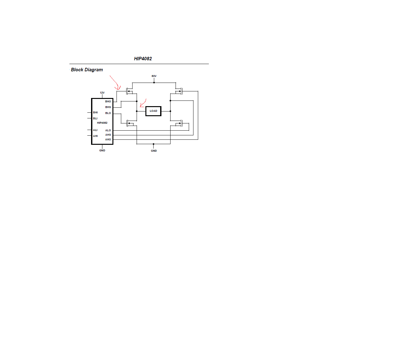

bin immer noch mit meinem Motortreiber beschäftigt und hab nach mehreren
Stunden herumgetue meinen Schrittmotor endlich zum drehen bewegt. Jedoch
nur für kurze Zeit.
Der gesamten Schaltplan + Board ist in folgendem Thread zu finden:
Beitrag "Feedback-Motortreiber-Platine"
Kurz die wichtigsten Daten:
Es soll ein bipolarer Schrittmotor (4 Leiter Anschluss) mit einem
Nennstrom von 5A mit einer Spannung von 70V im Chopperbetrieb betrieben
werden. Das ganze wird mithilfe eines TMC262 (Motortreiber-Chip) +
nachgeschaltete HIP4082 (Mosfettreiber) und MOSFETS realisiert.
Testweise hab ich den Motor mal mit 30V (mein Netzgerät gibt nich mehr
her) und 0,75A mit einer Frequenz von 100Hz betrieben.
Nachdem das wunderbar funktioniert hat, hab ich die Frequenz mal auf
1kHz erhöht, woraufhin der Motor sich gar nicht mehr gedreht hat. Nach
dem erhöhen des Stroms auf 1,6A hat er sich gedreht, jedoch auch sehr
stark geruckelt, bis nach ca. 5s. der HIP4082 abgeraucht ist.
Da ich nicht mehr soviele HIPs im Peto hab wollte ich fragen, ob jemand
schon mal die selben Probleme hatte bzw. mir weiterhelfen kann.
Dachte schon das der Motor villeicht falsch angeschlossen ist, jedoch
sollte das vertauschen der Spulenanschlüsse doch nur die Drehrichtung
ändern oder?

Ob die Abschaltspannung des Motors oder der die Kapazitäten der MOSFETS
Deinen HIP gekillt haben? Bei höheren Frequenzen werden die
Gatekapazitäten Deinen HIP mehr belasten.
von Michael M. (skyscater)
Gestern ist mir auch schon ein HIP inkl. MOSFET abgeraucht, da hat sich
jedoch noch gar nichts gedreht. Das seltsame dabei ist, dass immer der
selbe HIP und der selbe MOSFET (Low side) den Geist aufgeben.
Das hab ich auch schon befürchtet, nur was kann man dagegen tun? Höhere
Gate widerstände?
mfg. Michi

Also ich würde an der Schaltung 2 Anpassungen vornehmen
(nur so aus dem Bauch heraus):
1.
Freilaufdioden (auf jeden Fall eine Schotky) parallel zu den MOSFETS.
Die sollten noch VOR der internen Body-Diode zu leiten anfangen!
Die Body-Dioden können nicht den gleichen Strom ab, wie die Transistoren
selber. Und beim Abschalten von Induktivitäten will der Strom ja weiter
fließen ;-)
2.
Die Totzeit erhöhen. Statt dem 10K an DEL einen 100K. Bei 1KHz sollten
die paar us nicht ins Gewicht fallen. Willst Du die Frequenz allerdings
weiter erhöhen, dann muss Du die Zeit aus dem Mosfet Datenblatt und/oder
per Messung genau ermitteln.

von Magic S. (magic_smoke)
Diese HIPs sind Scheißdinger, die nicht halten was sie versprechen. Mir
sind von denen auch schon ein paar einigermaßen grundlos gestorben und
glaube ich auch einen Low-Side-FET mitgerissen. Vorher haben sie auch
noch Fehlsteuerungen einer Vollbrücke verursacht. Von wegen die Dinger
würden Shoot-Thru-Situationen verhindern - das ist lachhaft, sie
verursachen welche. Wahrscheinlich nehmen sie winzige Abweichungen vom
Standard-Layout schon übel. Und ich hatte mich so weit es ging an die
Design Rules gehalten, was die Leiterbahnführung angeht, die
vorgeschlagenen Abblock-Cs usw.
Nach einer Umrüstung auf zwei Stück IR2113 Arbeitstiere läuft die
gleiche Schaltung übrigens problemlos, alles ist schön und ich baue
garantiert nie wieder etwas wo HIP draufsteht in eine meiner Schaltungen
ein. Die sind bei mir unten durch. Außerdem noch teuer und schwer
erhältlich. Nee danke, nie wieder!

Aehm, mal 'ne bloede Frage: warum nimmst Du einen TMC262 (enthaelt die
FET-Treiber schon) und schaltest dann die HIPs nach?? Wenn der TMC
P-Kanal FETs treibt, dann ballert er doch volle VBUS (Source der
Highside FETS) in deinen HIP-Eingang oder lieg ich da falsch?? Kein
Wunder verreckt der!

70V und 5A (für die die Schaltung ausgelegt ist) sind schon recht knapp
wenn nicht sogar über der Leistungsgrenze des tmc.
Die Ausgänge zum treiben des p Kanals vom tmc sind nicht angeschlossen.
Der hip wir nur über die low Eingänge gesteuert, den Rest erledigt die
interne Logik des hips.
Mfg. Michi

Hab mich in den letzten paar Tagen mal intensiv mit dem Zeugs
beschäftigt und folgendes herausgefunden:
Die Ansteuersignale vom TMC sind genau so wie sie sein sollen, der HIP
schaltet auch genau so wie er soll (zumindest bis er abraucht).
Hab das ganze erstmals mit Leistungswiderständen statt mit dem Motor
druchprobiert und gemessen. Da sind mir bei 30V und einem Chopperstrom
von ~1A die MOSFETS samt HIP weggestorben. Die waren anscheinden mal die
erste Schwachstelle. Nach dem ich die gegen 34A und 200V Typen
ausgetauscht hab sind die im Betrieb nicht mal mehr lauwarm geworden.
Hat bei einem Chopperstrom von ~1A und 60V auch super funktioniert. Der
Motor hat schon gedreht.
Als ich dann den Chopperstrom auf ~2A erhöht hab und mit der Spannung
langsam hoch gefahren bin hats angefangen zu Qualmen und die HIP's haben
aufgegeben.
Ergo werd ich die Schaltung neu designen mit anderen MOSFET-Treibern und
villeicht einem Snubber-Netzwerk.
Könnt ihr mir da MOSFET Treiber (am liebsten Half-Bridge) mit denen ihr
Erfahrung habt (>70V ~2A) (IR2183, IR2184?) empfehlen?
mfg. Michi

von eProfi (Gast)
Statt neuer Fragen solltest Du lieber meine alten Antworten beachten.
Du musst das Layout so kompakt wie möglich gestalten!
Vor allem die langen Sense-Leitungen und die Jumper sind Murks.
Eine möglichst ununterbrochene GND-Plane ist Pflicht (zur Not Gnd-Drähte
nachrüsten zum Überbrücken der Schneisen). Dass Dir der Temp-Sensor und
der DipSchalter das Layout zersägen, habe ich auch erwähnt. Besser Du
hättest den Trinamic an die Stelle des DipSW gesetzt.
HIP408x ist ein gutes Serie, aber gegen Spikes sehr empfindlich.
Wir haben ca. 1000 Stück im Umlauf, seit dem letzten Redesign ist kein
Einziger im normalen Betrieb mehr kaputtgegangen (außer durch grobe
Mißhandlung (Verpolen)).
Ich verwende keine zusätzliche Dioden, sondern berechne und erzeuge die
Dead-Time onTheFly im DSP. Wenn mehr Platz gewesen wäre, hätte ich
jedoch welche zur Sicherheit und wg. Wirkungsgrad eingebaut.
Der 4081 ist insofern gutmütiger, da er getrennte Gnd-Pins für Logik und
Power hat.
Wer nicht hören will, ...

Das seltsame am Abgang vom Hip war nur, dass es nicht an den
Ansteuersignalen gelegen haben kann, da wir diese (während em abrauchen)
überwacht haben (es ist zu keiner Ansteuerung von High und Low Side Fet
gleichzeitig gekommen) und er mit weniger Strom super funktioniert hat.
Erst mit einem Chopperstrom von ~2A  und um die 30V hats geraucht. Doch
dürfte der Strom durch die Brücke doch gar nix mit den Hips zu tun haben
oder? Die Gate Kapazität wirkt sich doch nur mit der Schaltfrequenz aus
und was anderes interresiert die Hips doch nicht oder?
Die MOSFETS waren danach auch noch alle intakt. Komisch ist auch, dass
jetzt schon drei mal der obere HIP geraucht hat. Hab einen Fehler im
Layout vermutet, kann aber nix finden.
