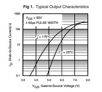

ich habe eine Schaltung entwickelt, bei der ich eine Glühbirne (24V,21W)
zur Anzeige zum Öffnen bzw. Schließen unseres Haustores blinken lassen
will. Die Schaltung ist vom Prinzip her folgendermaßen entwickelt
worden:
Ein Festspannungsregler liefert für den µC die benötigten 5V. µC sorgt
für das Blinken. Am Output des µC's befindet sich ein n-Kanal Mosfet, da
für die Glühbirne 24V benötigt werden und der Mosfet somit als Schalter
fungiert.
Mein Problem ist, dass die Glühbirne trotzdem nicht leuchtet/blinkt. Das
Multimeter zeigt aber, dass im Output des Mosfet's 24V vorhanden sind,
allerdings wenn ich in Serie den Strom messe, wird angezeigt, dass nur
10mA fließen --> somit kann die Glühbirne gar nicht leuchten.
Ist mein Problem gelöst, wenn ich nach dem Mosfet einen Spannungsfolger
hinzu schalte?
Im Datenblatt des Mosfets IRFB4127PBF finde ich eine Abbildung, dass bei
einem Gate-to-Source Voltage von 5V theoretisch 0,2A vorhanden sein
sollten (siehe beigefügt Abbildung).
Das ist zwar für diese Glühbirne auch zu wenig, aber ich frage mich,
warum ich dennoch nur 0,01A gemessen habe. Hat jemand von euch eine
Idee, bzw. Vorschläge?
Danke für eure Hilfe und Antworten!
Weil das nur typische Werte sind. Was du brauchst ist entweder ein
MOSFET Treiber der dir dein Signal in ein fuer deinem MOSFET
vernueftiges Signal umsetzt oder du nimmst gleich einen Logik-Level
kompatiblen MOSFET.

von Markus (Gast)
> fungiert.
Mit einem IRLZ34
http://www.irf.com/product-info/datasheets/data/irlz34n.pdf
oder IRLZ44
http://www.irf.com/product-info/datasheets/data/irlz44n.pdf
Damit geht das direkt mit dem Ausgang des uC.
Aber zeig doch mal noch deine Schaltung, vielleicht ist ja noch was
nicht gut.

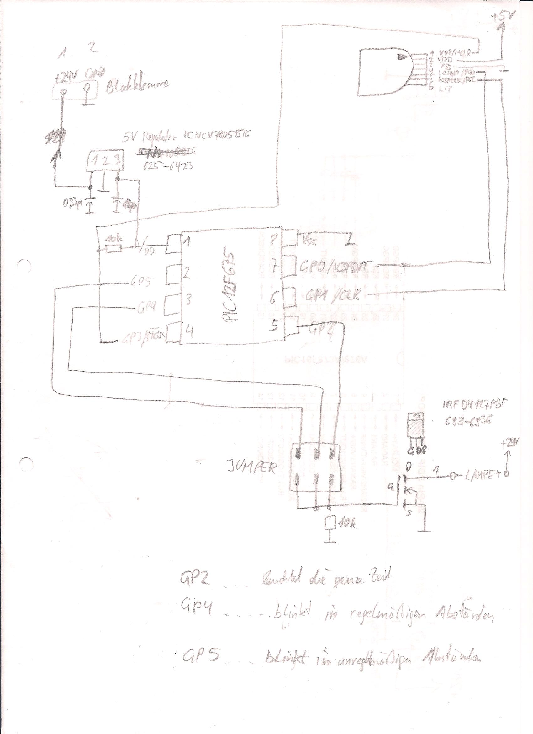

von SteffPriko (Gast)
danke für eure Tipps.
Anbei schicke ich euch die Schaltung!

von Markus (Gast)
Das sollte so gehen.
Vorsehen würde ich aber noch:
- Nahe an den Speisungspins des PIC ein Abblockkondesator (100n)
- Eine Freilaufdiode am FET von Drain nach 24V. (Sicher ist sicher, je
nachdem wie lange da noch eine Zuleitung ist)
- Vor das Gate des FET könnte man allenfalls noch einen Widerstand (100
Ohm) vorsehen, um die Schaltflanken zu entschärfen.

von Wilhelm F. (Gast)
SteffPriko schrieb:
> Hallo,
Ja, wie schon jemand schrieb, das sollte grundsätzlich so gehen.
Schön ist es bei solchen Basteleien auf jeden Fall immer, wenn man einen
Bauteilvorrat hat, auch wenn die Transistoren schon mal bis zu 40 Jahre
alt sind. Damit hätte ich es bei mir schon nur alleine durch Probieren
schon innerhalb 5 Minuten heraus gefunden, welcher Transistor gut
schaltet (z.B. eben der olle 2N3055 mit ollem 2N2222 davor am PIC).
Außerdem gibt es auch noch PSPICE und LTspice, damit könnte man die
Schaltung auch vor dem Bau simulieren.
Den PIC12F675 verwende ich übrigens gelegentlich auch, und kostete bei
meinem letzten Kauf gerade 1,20€, das kann man bei wenigen Stücken gut
verschmerzen.
Ein µC hat gegenüber der diskreten Schaltung den Vorteil, daß man evtl.
auch noch weitere Funktionalitäten schnell einprogrammieren kann, bspw.
wenn der Torantrieb einen Störungsausgang hat, auf doppelte
Blinkfrequenz schalten.
Zwischen PIC und Gate könnte noch ein Schutzwiderstand z.B. 5k hinein,
damit der PIC nicht mit stirbt, wenn das Gate mal durch Transistordefekt
einen "Kurzen" nach 24V bekommt.
