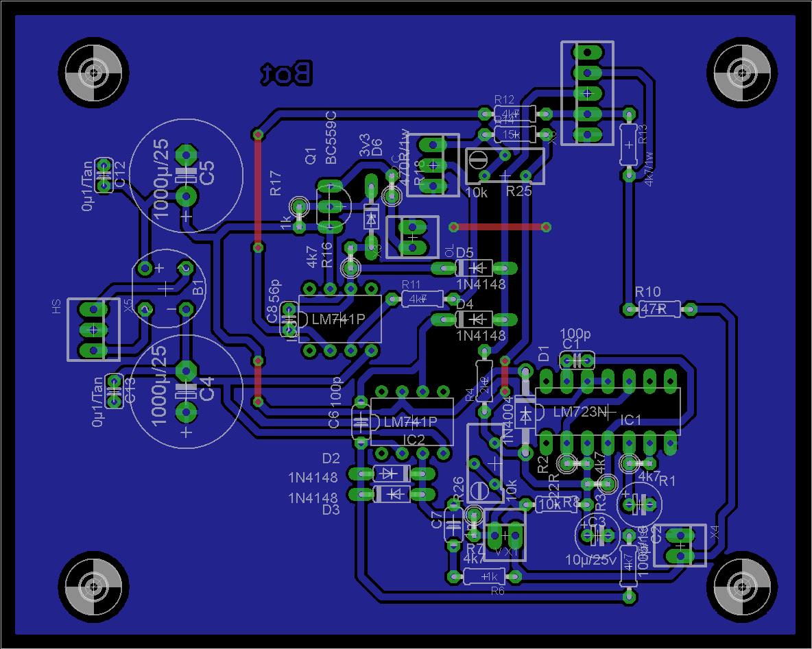

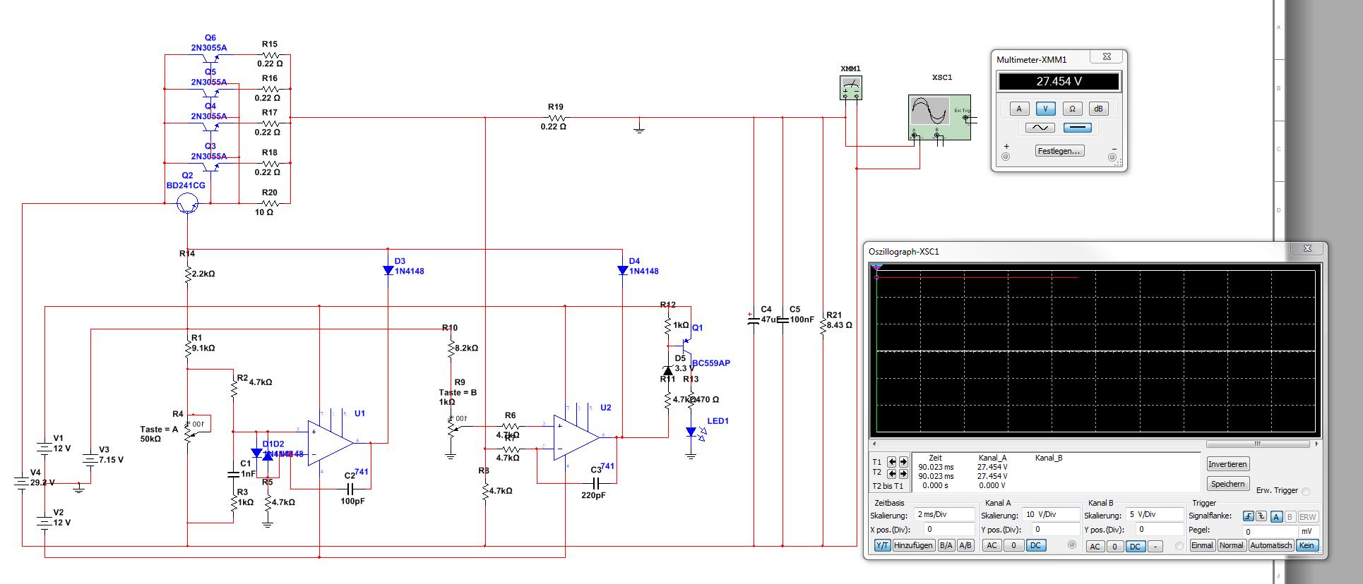

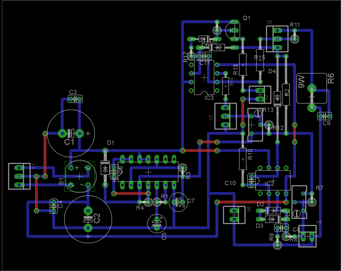

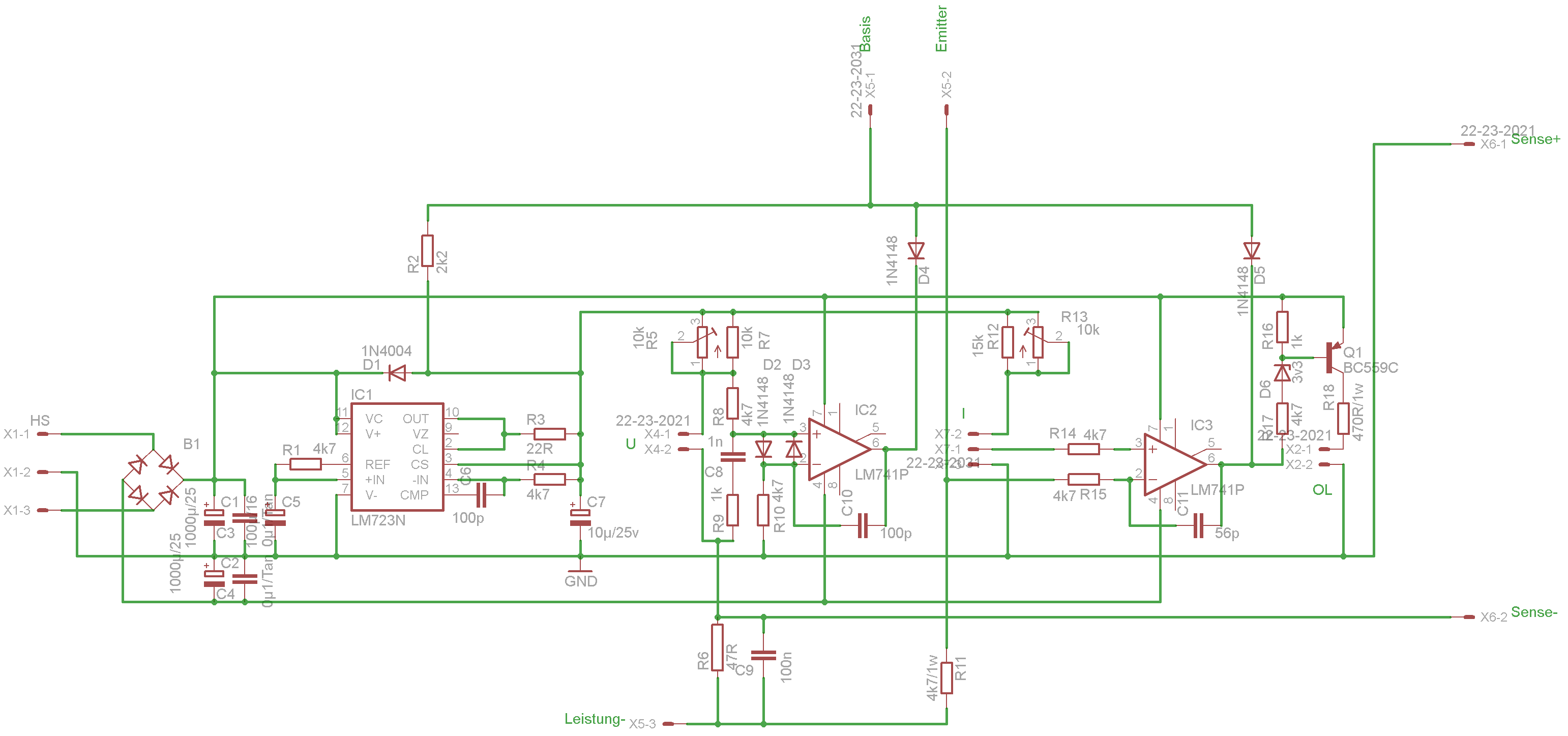

Da ich es immer noch nicht geschafft habe ein funktionierendes
Labornetzteil zu bauen, möchte ich jetzt das immer wieder gelobte
Netzteil aus der Elektor 12/82 nachbauen.

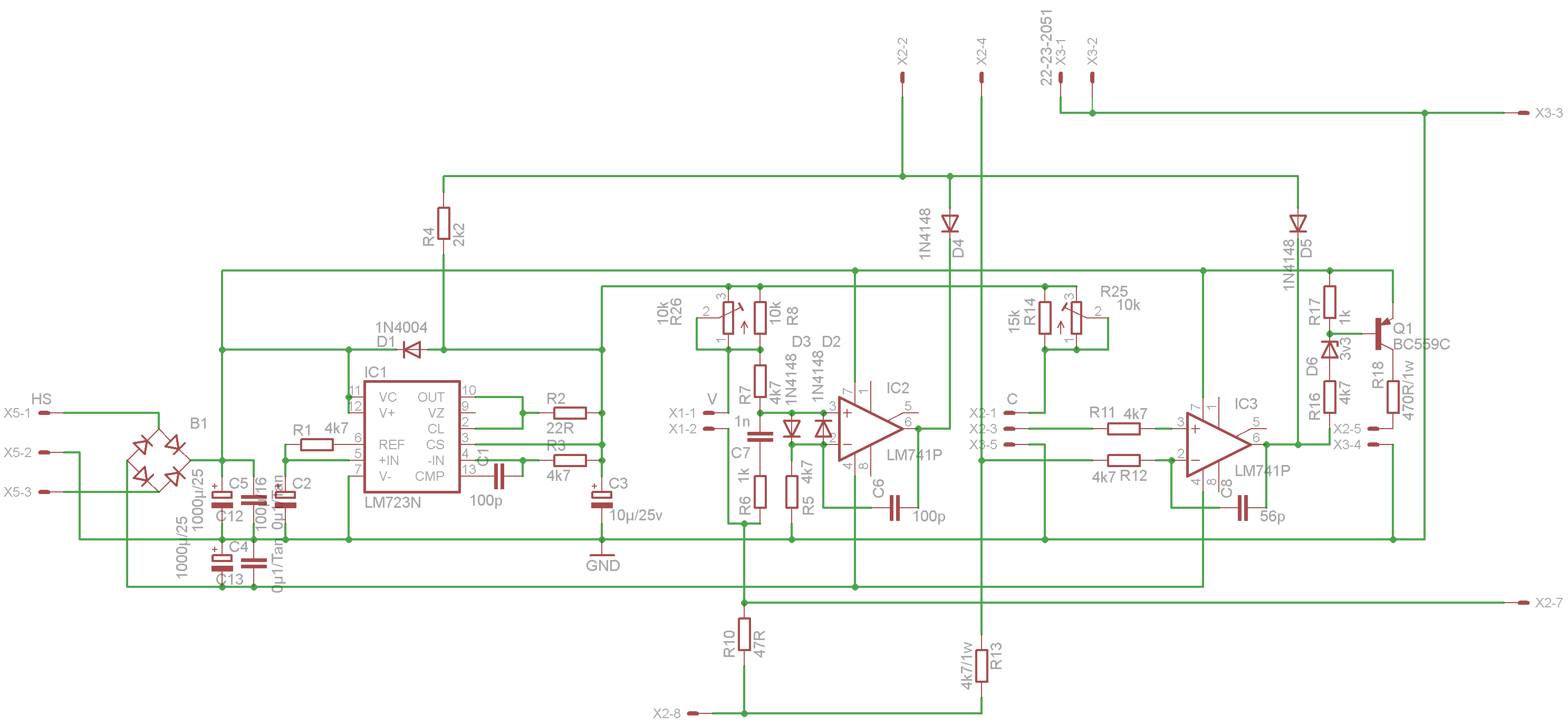

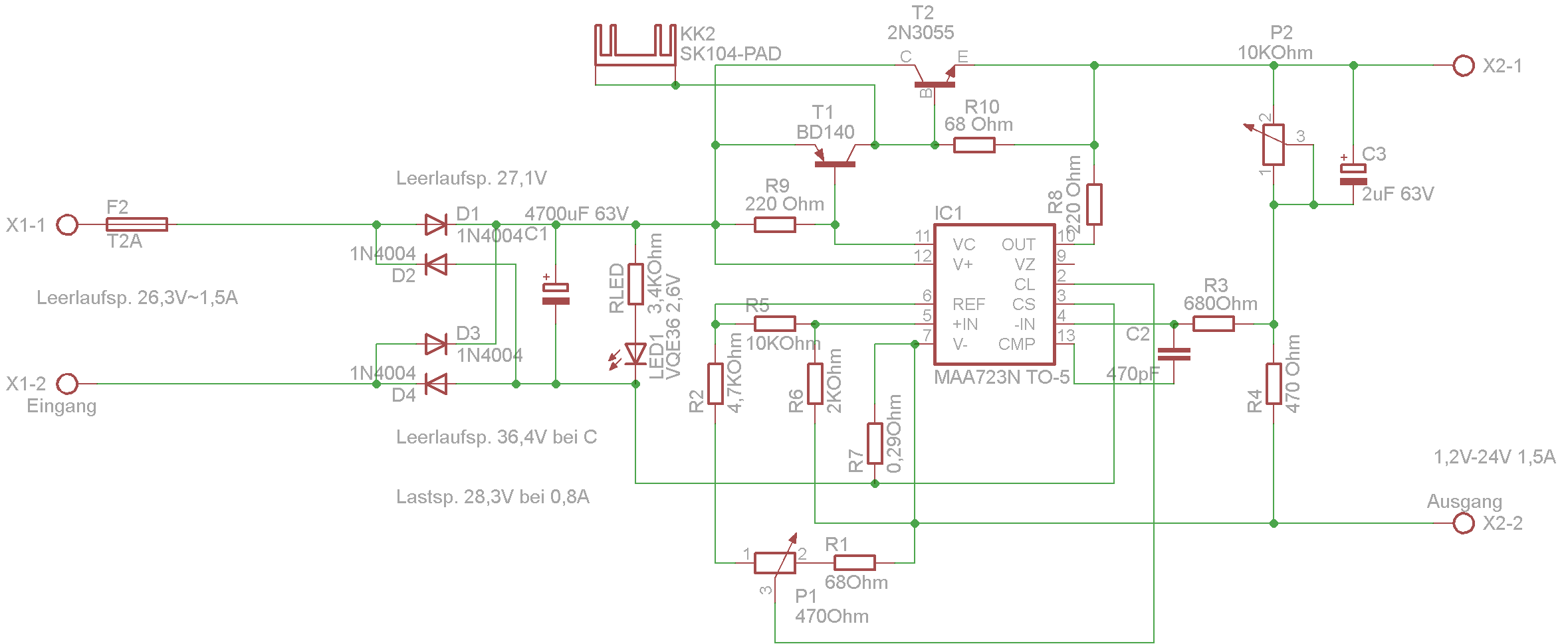

Kurz zum Schaltplan:
Für R25 und R26 bin ich mir bei dem Wert nicht sicher. Die Beschreibung
des Netzteils schweigt ich über den Wert der Potis aus und sagt nur,
dass man den passenden Wert durch herausfinden ermitteln muss. Deshalb
habe ich einfach mal 10k eingezeichnet.
Mein Trafo liefert 24v bei 6,25 Ampere, den maximalen Ausgangsstrom
werde ich auf 3,5 Ampere festlegen.

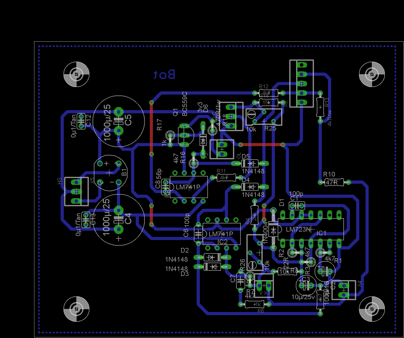

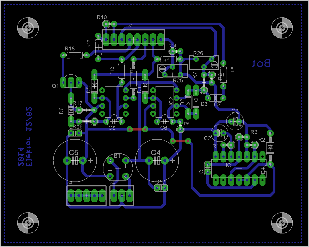

Nun zum Layout:
Anstelle der TIP3055 werden Kabel für die 2N3055 eingelötet.
Der Eagle DRC wirft bei der Schrift einen Width-error aus, den ich nicht
beheben konnte.
Es wäre schön, wenn ihr mal über das Layout schauen würdet und
Verbesserungsvorschläge geben könntet!
Danke im Voraus!
von Onkel_rosi (Gast)
Schmeiß B2, C12 die 3055 und die 0,22 Ohm von der Leiterlatte und
verkabel die direkt am Kühlkörper mit DICKER Litze.
Deine Leiterbahnen sind auf der Platine viel zu dünn.
von Christian (Gast)
der Isolationsabstand der Massefläche ist auch problematisch! Der sollte
von der Eagle-Standard-Einstellung 0 erhöht werden..
Grüße
Christian

Ok, Danke. Ich bin gerade am Nachbessern.

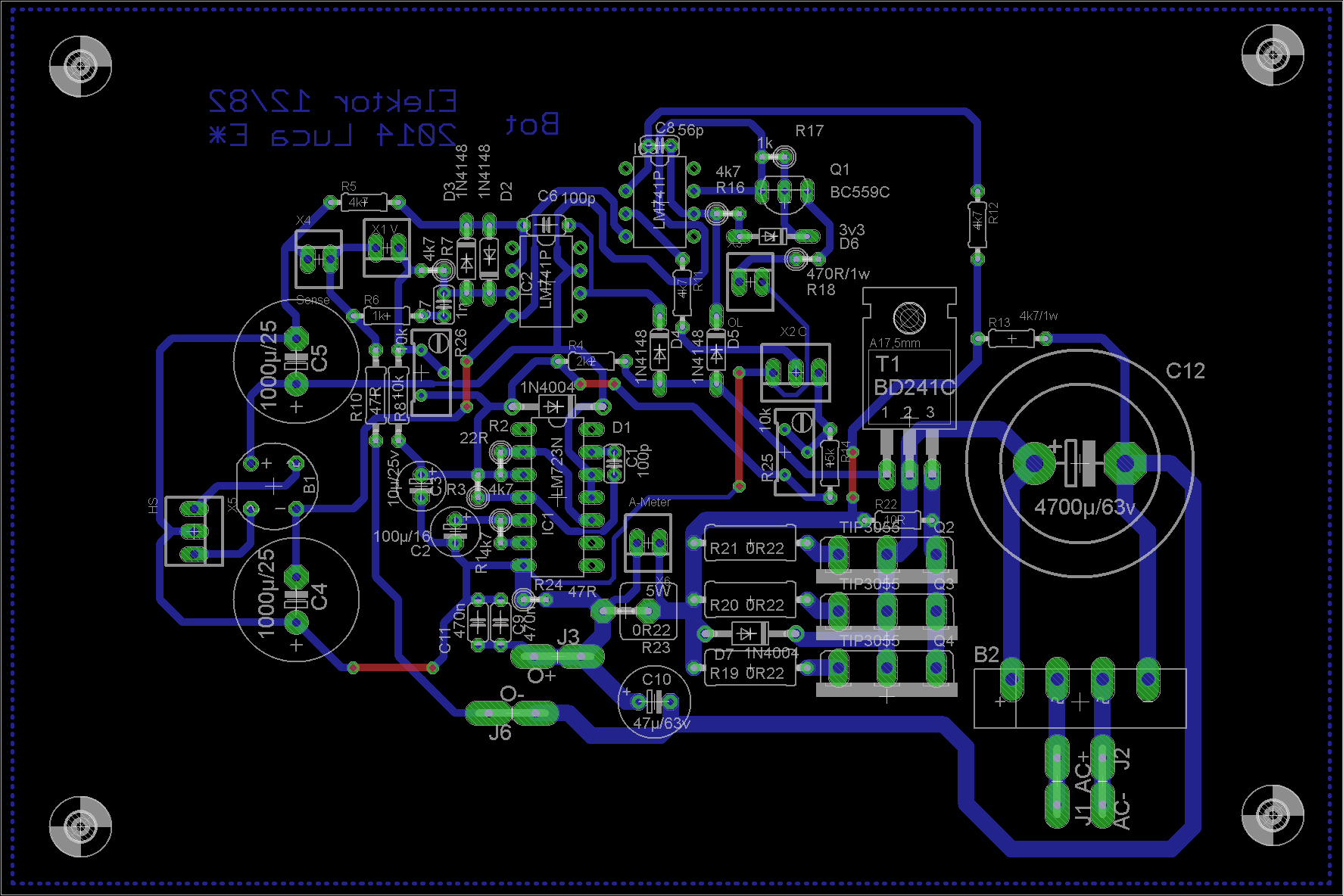

von Luca E. (derlucae98)
Die Leiterbahnbreite im Leistungsteil habe ich von 1,8mm auf 2,1mm
erhöht, alle anderen Leiterbahnen sind 0,8mm breit.
Den Isolationsabstand habe ich auf 0,4 gesetzt.
Weitere Verbesserungsvorschläge?
von Wolfgang (Gast)
> beheben konnte.
Mit Font=vector und durch hochdrehen von "Ratio" sollte sich das ändern
lassen.

von Amateur (Gast)
Ich würde neben C4 , C5 und C12 noch einen hochwertigen Keramiker
(100nF) kleben.
Eventuell auch einen hochwertigen Tantal.
Reichen eigentlich 4700µF für Deine 3,5A? Bei Volllast dürfte das System
wohl knurren.
Den Strommesswiderstand R23 würde ich auch noch extern beschalten.
Am besten so ausführen das + und - vom Leistungskreis nicht über die
Platine geschaltet werden.

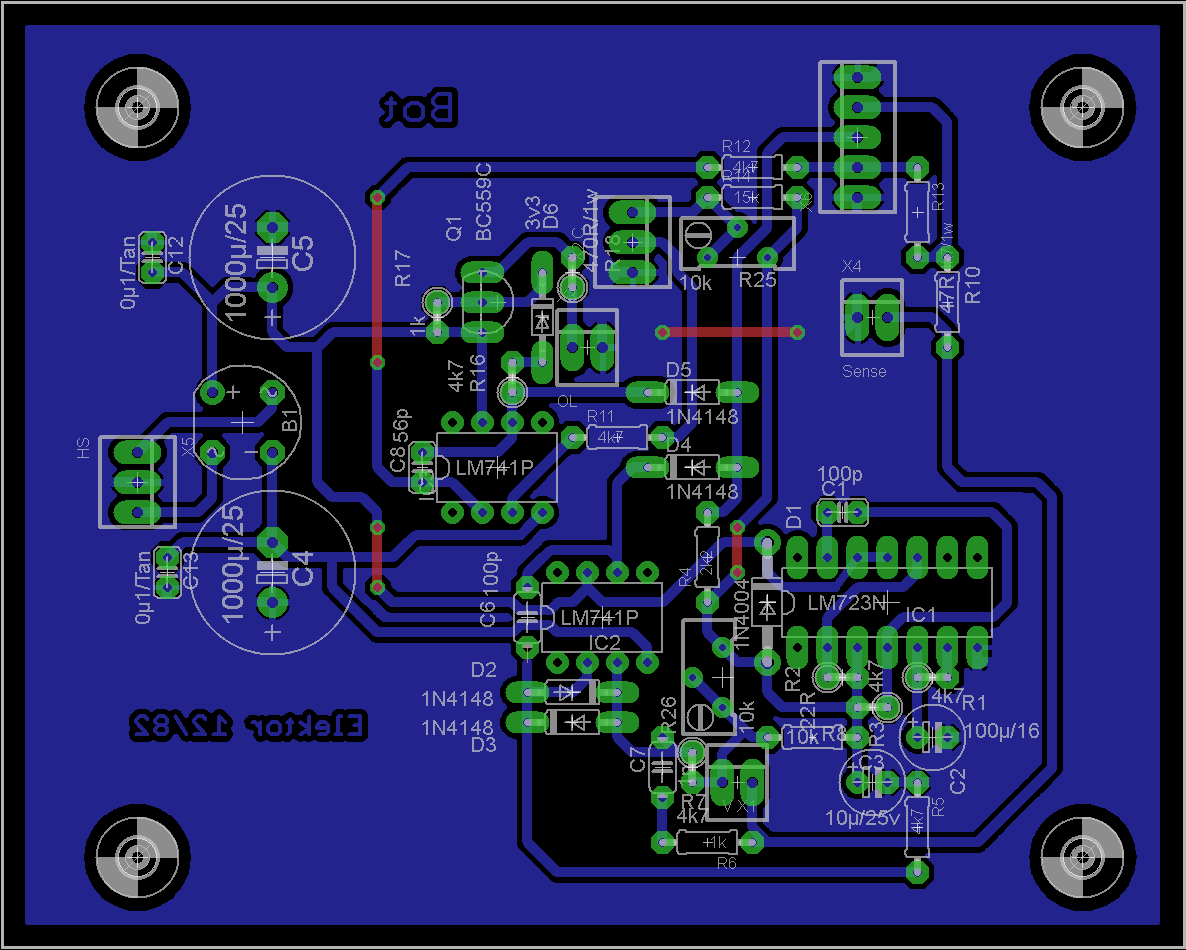

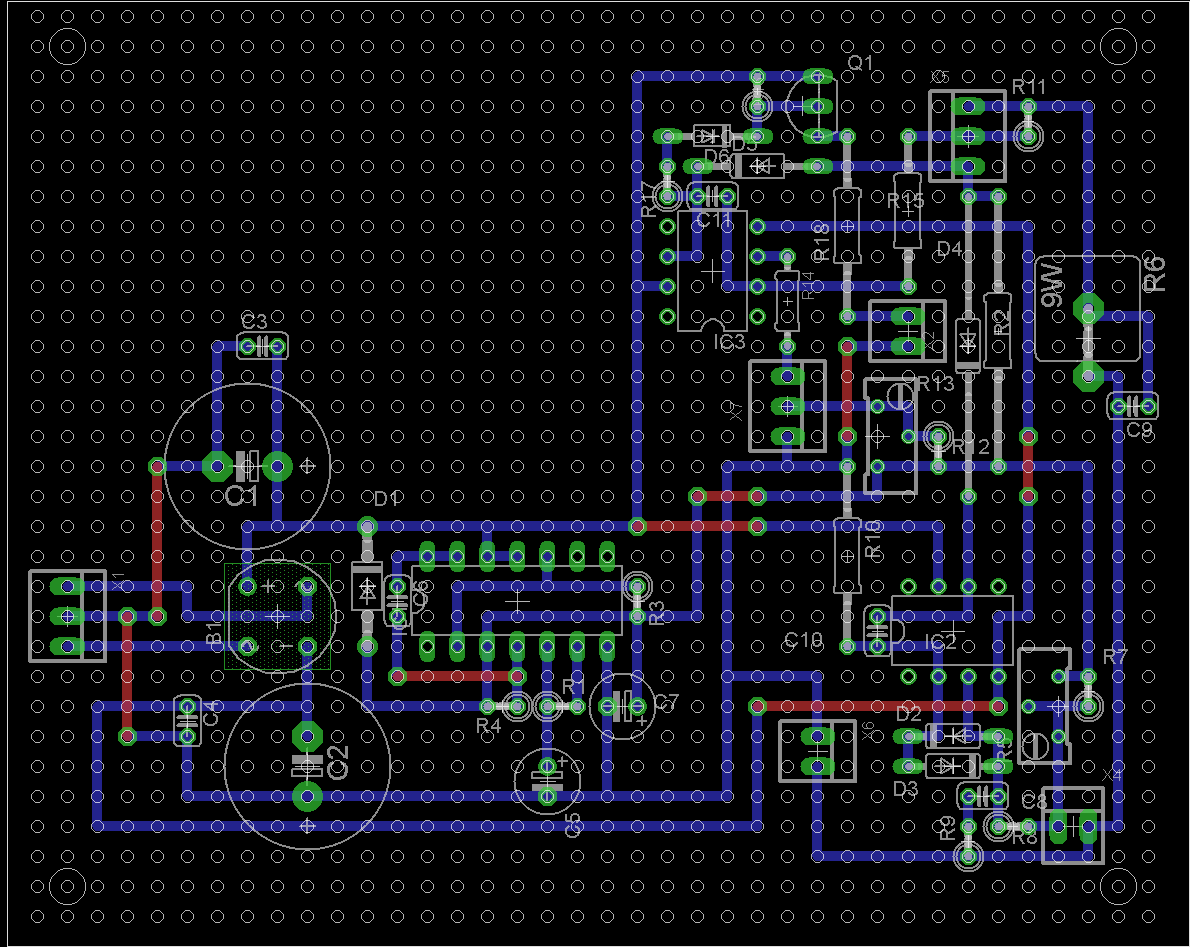

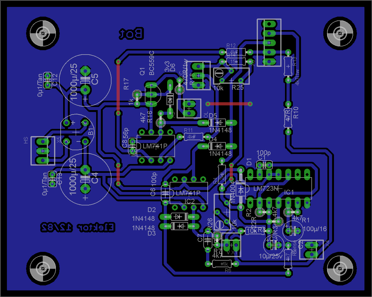

Alles Klar. Die überarbeitete Version ist angefügt.
von Transikiller (Gast)
Die halten dann aber nur 4 Ampere aus. Im Kurzschlussfall muss die
Begrenzung aber präzise arbeiten.
Der Leistungsteil ist ja jetzt außerhalb der Leiterplatte verdrahtet.
von Thomas D. (thomasderbastler)
Ich finde die Lötpads (z.B die Widerstände,B1 )könnten etwas größer
sein.
von Werner M. (Gast)
> erhöht
Warum so sparsam? Da ist doch Platz genug.
von Frank W. (frank_w)
schau dir mal die Bauteile genauer an und plaziere sie so das Du eine
einseitige Platine bekommst.
Gruß Frank

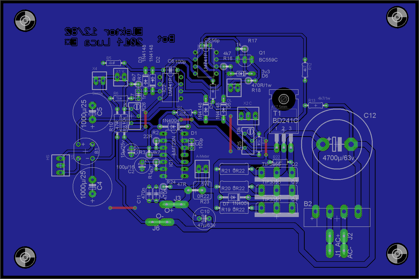

von herbert (Gast)
Hallo!
Habe vor einiger Zeit auch eine Netzteilplatine überarbeitet. Schaltung
ähnlich wie bei dir. Im Leistungsteil habe ich Lötösen für M3 vorgesehen
welche man mit Schrauben Beilagscheiben und Mutter gut befestigen kann.
Ebenso sind AMP Stecker möglich die ebenfalls angeschraubt werden. Löten
auf so großen Flächen ohne Lötstopmaske schaut meist beschissen aus.
Gleichrichter und die beiden 2N3055 werden abgesetzt auf Kühlkörper
montiert. Abgesetzt wird auch der dicke
Elko.Die beiden Hochlastwiderstände sind ebenfalls auf geschraubten
Lötösen gesetzt.
von Eppelein V. (eppelein)
Die beiden 3055er werden aber ziemlich heiß oder nicht?
Ich habe da 4Stk. genommen, was die Wärmeentwicklung an den Transen dann
aufteilt. Funktioniert einwandfrei.
Machst da noch einen Lüfter an den KK?
> sein.
Ok. Restring von 10mil auf 14mil erhöht.
Die Platine ist einseitig und hat 4 Drahtbrücken.
Nein. Diese Kühlkörper habe ich bereits hier liegen:
http://www.reichelt.de/?ARTICLE=22228
Diese KK werden nicht ganz ausreichen!
Dann kommt noch ein temperaturgregelter Lüfter dran.
von Harald W. (wilhelms)
Du meinst einen pro Transistor?
Ja. Insgesamt 3 Kühlkörper.

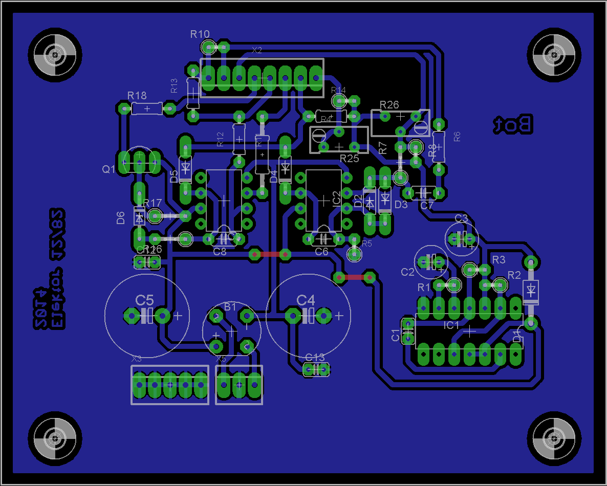

von Greg (Gast)
Achte auf Texte (silk) das diese von den Bauteilen nicht verdeckt
werden.
C13, C4, C5, R18, R14, IC1, IC2,,B1,X5,X3....  am Besten alle peinlich
genau nachsehen. Bei den Leiterplattenhersteller die Designroules
studieren falls noch nicht geschehen. Abstand zu Polygone setze ich
immer auf 0.5mm. Ist dann schon sehr großzügig. Der Platz ist ja da.
Weiteren Text hinzufügen: Name des Projekts mit Platinenstand und
Hardwarestand. Hat sich schon sehr bewährt.
z.B. NetzteilP1H12345
wobei der Hardwarestand angekreuzt wird. Man kann dann beim Anblick der
Leiterplatte sofort feststellen was für ein Hardwarestand die Platine
hat.
Gruß aus DN
Greg
von Greg (Gast)
Noch was, zwischen Klemme X4 und der Bohrung rechts unten ist das
Ploygone getrennt. Du kannst die Leiterbahn von X3 nach R10 etwas weiter
nach links legen damit das Polygone an der Stelle zusammenbleibt. Würde
zwar auch so funktionieren da das Polygone an der linken Seite der
Leiterplatte noch eine Verbindung hat, aber wäre zumindest besser.
Sowas ähnliches noch am Kondensator C6 oberer Pin nach D4 K. ist auch
das Polygone getrennt was man leicht noch ändern kann.
Vielleicht hast du bei Eagle die Möglichkeit nur die untere Lage
anzusehen dann sieht man die Polygone sehr deutlich.
> werden.
> genau nachsehen.
Die Platine wird aus Kostengründen ohne Bestückungsdruck hergestellt.
Den Text kann ich aus dem o.g. Grund dann nur ins Kupfer ätzen (lassen).
von Greg (Gast)
Naja, auch wenn du die Leiterplatte ohne Bestückungsdruck machen läßt,
den Bestückungsplan gibt es ja trotzdem noch. Der sollte gut leserlich
sein. Du willst ja auch nach 10 Jahren noch alles prima erkennen können.

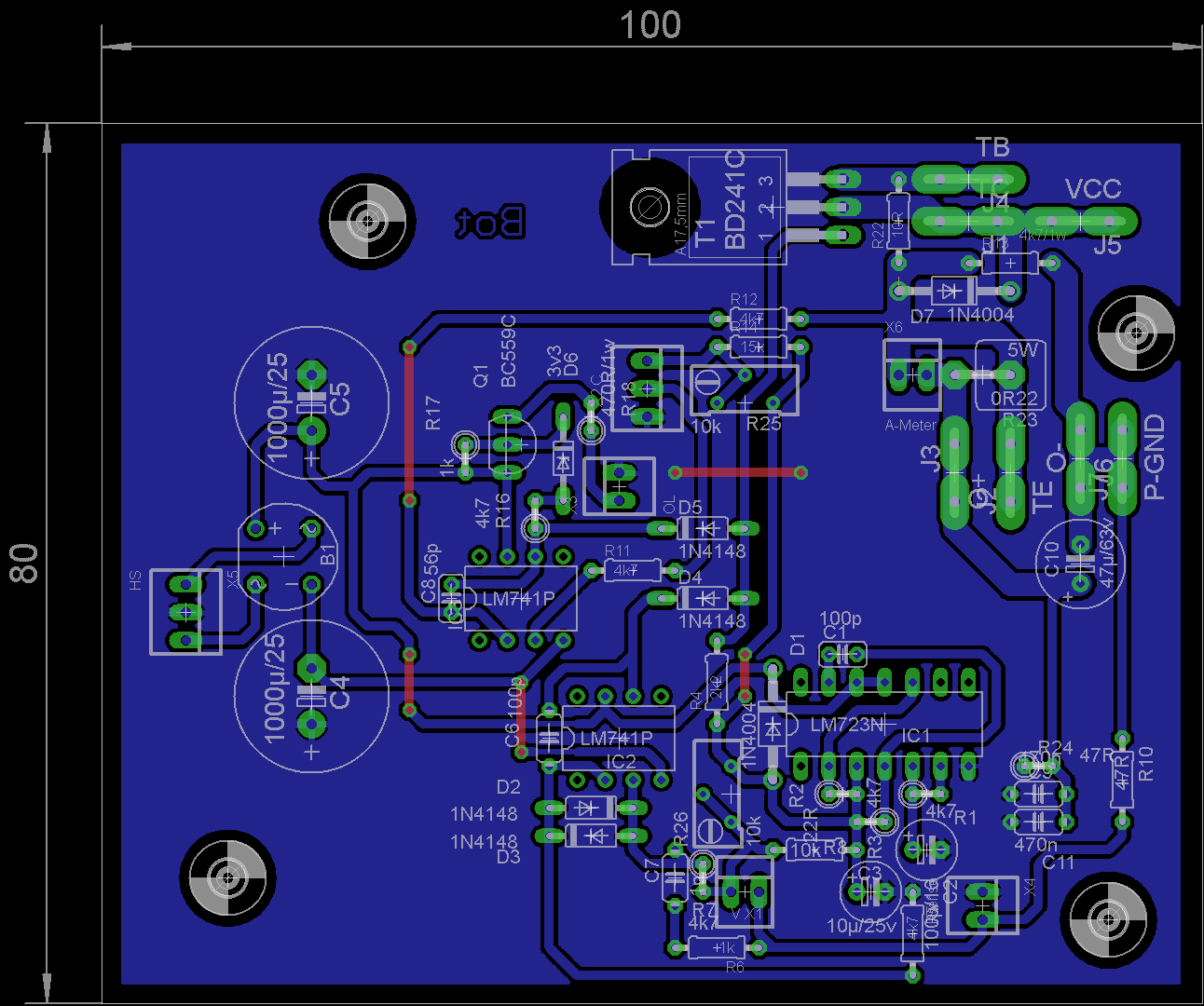

> Das sollte reichen.
Schön.

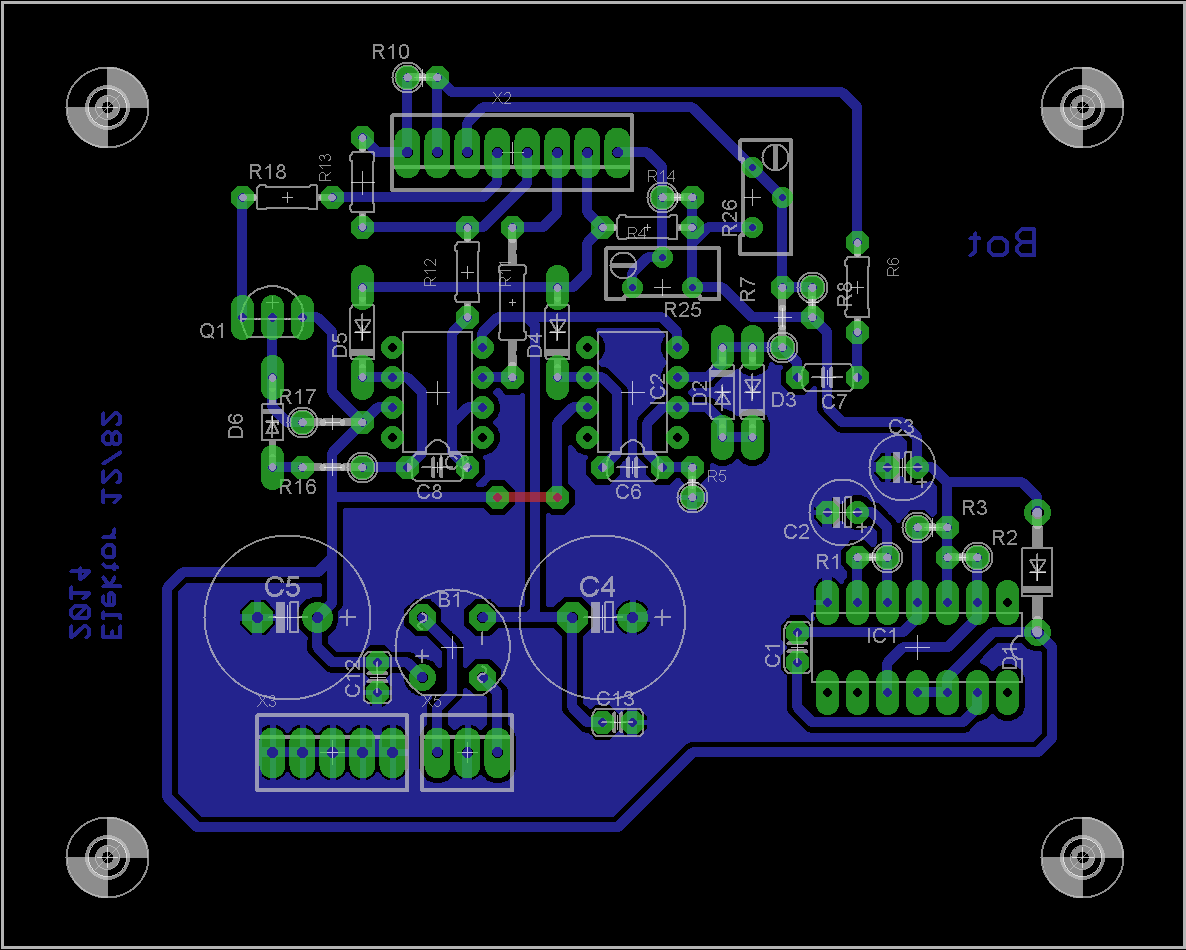

Im Anhang gibst die nochmals überarbeitete Version. Bestückungsdruck
werde ich bei Zeit noch verbessern.

Mal eine Frage am Rande. Welche Werte haben die Poties für V und C?
von Nachbau (Gast)
Danke!

von Old P. (Gast)
mir scheinen die meisten Lötaugen sehr klein. Bei durchkontaktierten
Platinen würde das reichen, da auch in der Bohrung Kupfer ist. Bei
einseitigen werden sich die kleinen Pads schnell ablösen, vor allem beim
längeren Löten.
Du kannst doch ohne Probleme die meisten Lötaugen deutlich vergrößern.
Old-Papa
Ich habe den Restring-Wert nun auf 20mil gesetzt. Das dürfte groß genug
sein, oder?

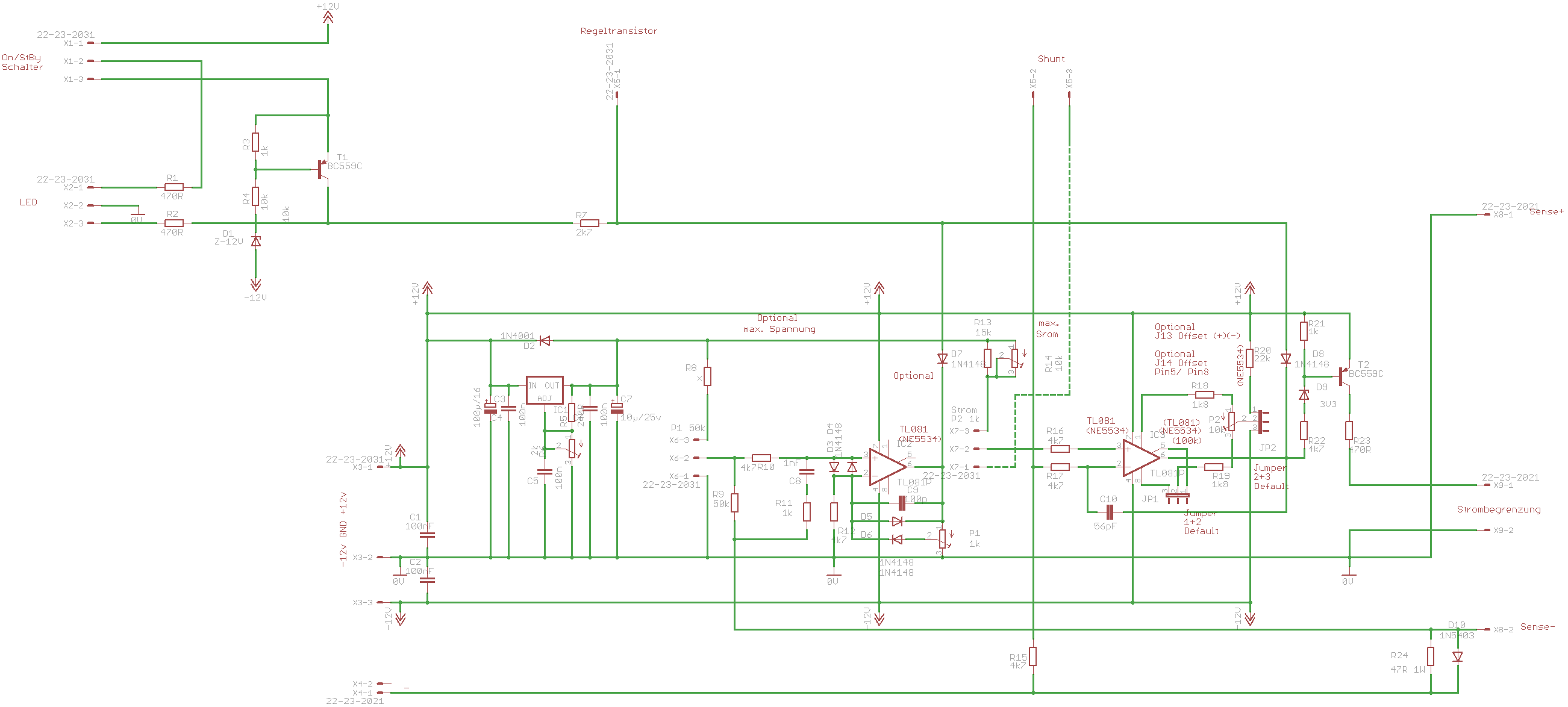

von HabNix (Gast)
Fehler im Schaltplan: Strombegrenzungspoti liegt nicht auf GND sondern
auf +U-Ausgang.
MfG

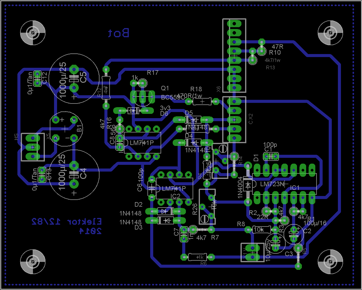

von das Opfer (Gast)
Moin
Rein optisch fällt mir auf:
Rund um IC1 sind die bauteile recht gedrängt. (probier das vorher mal
aus ob sich die bauteile auch so bestücken lassen)
Rund um X4 und auf der linken seite ist dagagen jede menge ungenutzter
platz.
Die ausrichtung deiner stecker. Keutz und quer auf der Paltine verteilt.
Ausrichtung. ggf mal überlegen wie das am besten im endgültigen gerät
aussieht.
Eitentlich müssten sich alle der 3 brücken wegoptimeiren lassen.
Die Horizontale für gnd müsste sogar überflüssig sein (stört aber auch
nicht)
> auf +U-Ausgang.
Im Original liegt das Poti aber auch auf GND.
> aussieht.
Die Ausrichtung habe ich jetzt nochmal überarbeitet und die einzelnen
Stecker durch 2 große ersetzt.
Auch die 3 Drahtbrücken entfallen dadurch.
Edit: Mir fällt gerade auf, dass der GND-Anschluss für die OL-LED fehlt.
Dieser liegt auf X6-7
die Plus und GND Leiterzüge sind zu schmal.
Anbei eine ähnliche Platine.
Gruß Frank
von Hardy F. (hardyf)
Hallo Frank,
kannst du bitte mal die Schaltung dazu posten.
Hab hier auch noch einen Schwung runde 723...
Danke
Hallo Hardy,
anbei die Dateien wie gewünscht.
Gruß Frank
Auf der Platine befindet sich nur noch die Regelung. 0,8mm reichen laut
Leiterbahnbreite für ≈ 2A. Das sollte für 2 Opamps und einen LM723
als Referenzspannungsquelle doch reichen?

von Edgar F. (edgarfalke)
Hallo Luca,
über Elektor konnte man seinerzeit Platinen für dieses Netzteil
beziehen.
Schreib Elektor doch einfach einmal an, vielleicht können die Dir helfen
und an den seinerzeitgen Platinen Hersteller verweisen oder Dir das
Layout
zukommen lassen.
Noch zwei Tipps.
1.Wie Onkel Rosi bereits gesagt hat,Steuerelektronik und Leitungsteil
mit
  2N3055 unbedingt von einander trennen und nicht nur die 2N3055.
  Für B2,C12 R19-R21 und die3 2N3055 eigene Platine mit sehr dicken
  Kühlkörper in Euroformat verarbeiten.Verdrahtung mit dicker Litze und
  TO3 Gehäuse durch Glimmerscheiben vom Kühlkörper isolieren.
  dann reicht 1 Kühlkörper. C12 evtl auf 15.000 µF erhöhen.
2.Wenn Dein Trafo schon 6,25 A liefert, solltest Du Dein Netzteil
  auf 5 A auslegen.Den Brückengleichrichter mit  7A überdimensionieren.
Ich habe das Layout nochmals überarbeitet. Mit den zwei entstandenen
Drahtbrücken kann ich leben.
Luca E. schrieb:
> Dann würden
> eventuell auch noch die 3 Transistoren ausreichen (habe ich jetzt nicht
> nachgerechnet).
Ich habe jetzt mal nachgerechnet und so wie es aussieht, muss ein
vierter Transistor dazu.
Nach meiner Rechnung fallen bei 3 Ampere 33,3W Verlustleistung an, bei 4
Ampere 44,4W (pro Transistor).
So wie ich das Diagramm (Bild) sehe, sind 33V bei 4A außerhalb der SOA,
bzw. liegen im "THERAMLLY LIMITED" bereich.
Also, vierten Transistor dazu?
Noch "ebbes" evtl. als Vorschlag.
Die Leitung C3 + zu R8 - lege durch C7
X1 und X2 evtl. in eine Linie
Etwas größerere PADs für die beiden Drahtbrücken
X5 weiter nach links so daß X3 in der gleiche Linie ist.
C12 hinter C5
C13 auch hinter C4 sparst Platz
so erstmal.
Danke für die Tipps.
X1 konnte entfallen, da an X2 noch ein Pin frei war. Sense- und V_adj-
teilen sich eine Leitung.
> C12 hinter C5Thomas der Bastler schrieb:
> sparst Platz
Die kleinste Platinengröße ist 100x80mm, von daher ist Platz sparen hier
nicht nötig. ;-)
Ist das denn das richtige Digramm für Deinen Transistor? Vom 2N3055
gab es mehrere verschiedene Ausführungen.
Gruss
nach meiner Meinung nach ist schon OK.
Ziehe evtl. R3 etwas weiter nach link, vlt. zu nah am Stecker dran.
wie würde aussehen R26 um 90 Grad nach links drehen ?
Ich würde anstatt 2N3055 lieber BUV21 nehmen
Ich hatte das Datenblatt für den 2N3055 von ON-Semi offen. Das
Datenblatt für ST werde ich mal checken.
Um R3 befindet sich kein Stecker, sondern der LM723. Meinst du
vielleicht R13?

Hallo, noch ein Tip. Eine Brück könnte noch entfallen wenn du vom Plus
C5 die Leiterbahn am unteren Platinenrand zur Diode rechts außen führen
würdest. Is mir so auf die schnelle aufgefallen.
P.S. sehe gerade, die zweite Brücke könnte auch entfallen. Muß ich mir
Dann ist die Massefläche aber getrennt (siehe Bild).

von Ulrich (Gast)
Für die Parallelschaltung sind Darlingtons eher nicht so gut - da
müssten die 0,22 Ohm als Emitterswiderstände eher größer werden. Sonst
ist das mit dem Dropout nicht so dramatisch - die Schaltung halt ja
schon einen BD241 davor sozusagen als diskret aufgebauten Darlington.
Der könnte dann ggf. entfallen oder kleiner werden und mit der
Hilfsspannung versorgt werden.
Die 47 Ohm Widerstände für die Sense Anschlüsse sollten von der Leistung
her größer werden oder ggf. extra geschützt werden. Wenn durch
Fehlbedienung der Strom über die Senseleitungen fließt können die
Widerstände stark belastet werden. Ein Druchbrennen der Widerstände
hätte den unangenehmen Effekt, dass ggf. die volle Spannung anliegt wenn
danach die Sense Leitung nicht genutzt wird - was eher die Regel ist.
Bei 18 V an 47 Ohm gibt das immerhin schon rund 6 W.
Mögliche Lösungen wären:
1) große Widerstände (z.B. 10 W Typen, je nach Spannung)
2) als PTCs ausführen, ggf. auch einfach kleine Glühbirnen für 24 V oder
so.
3) Dioden parallel, die notfalls den vollen Strom vertragen
4) als Minimallösung je etwa 2 K parallel schalten - die brennen auch
bei Überlast der 47 Ohm nicht durch und stellen dann wenigstens noch ein
eingeschränkte Funktion sicher.
Parallel zu R10 (einem der "Sense Widerstände") sollte ggf. auch noch
ein Kondensator parallel um die Stabilität auch bei langen externen
Leitungen sicher zu stellen.
Bei der Regelung ließe sich ggf. noch ein bisschen verbessern mit
kleinen Dioden (ggf. auch LEDs wegen der Spannung) parallel zu C6 und
ggf. auch C8: damit kann die Spannung der Kondensatoren begrenzt werden
- als eine einfache Art Anti-Windup für den Regler. Damit spricht dann
z.B. die Strombegrenzung schneller an, und ein Überschwingen nach der
Strombegrenzung wird geringer. Da gab es mal einen längeren Thread zu
quasi dem gleichen Netzteil. Die Anzeige ob Strombegrenzung vorliegt,
müsste man dann aber ggf. auch anpassen.
> her größer werden
Ich habe mich für Möglichkeit 1 entschieden.
Bei 26V sind es 14,4W. Der nächst größere Wert ist 17W.
Da der 47Ω den Strom bei 26V auf 0,55A begrenzt, dürfte der
Molex-Stecker noch ausreichend sein.
Parallel zu R10 habe ich nun 100nF eingezeichnet.
Wenn es sonst keine weiteren Vorschläge mehr gibt, werde ich die Platine
herstellen lassen.
Danke für die Tipps und Verbesserungsvorschläge!´

von Ulrich (Gast)
Wie schon mal oben erwähnt, könnte man parallel zu C6 noch Dioden
Vorsehen, als eine Art Anti-Windup. Zum einen gibt da weniger
Überschwinger wenn das Netzteil aus der Strombegrenzung zurückkommt. Als
Nebeneffekt könnte man damit auch die maximale Belastung von R24 (47 Ohm
für die positive Senseleitung, jetzt wohl extern) reduzieren - die
Spannung über den Widerstand wäre dann auf z.B. 1-2 V (etwa
Flussspannung der Diode/LED - 0,5 V) begrenzt - bei mehr Spannung gäbe
es eine Strombegrenzung. In der einfachen Form wären das eine kleine
Diode mit Kathode zum Ausgang des OPs und eine LED (oder 2-3 Dioden in
Reihe) in die andere Richtung, alternativ auch einfach nur eine
Zenerdiode (etwa 3,3 V). Für eine Zenerdiode ließe sich noch recht
einfach Platz machen.
In dem anderen Thread kam zu der Schaltung noch ein PNP Transistor in
Reihe zu R4, um den Ausgang erst dann Freizugeben, wenn die
Hilfsspannung genügend hoch ist. Damit soll verhindert werden das es
beim ein/Ausschalten zu Überspannung kommen kann. Ob das jetzt wirklich
nötig ist - d.h. wie sich das Netzteil ohne den Zusatz verhält weiß ich
nicht. Es könnte aber ggf. schon Probleme geben wenn etwa die positive
Hilfsspannung vor der negativen da ist.
Beim Layout sind C13 und C12 nicht so gut platziert. Die sollten eher
zur Mitte (etwa oberhalb des Gleichrichters), so die eine kurze
Verbindung zur Masse und den OPs haben.
behoben.
Hallo nochmal,
Bevor ich die Platine herstellen lasse, möchte ich das Netzteil auf
Lochraster aufbauen und dann, sofern es funktioniert, eventuell auch auf
Lochraster lassen. Im Anhang mal das Layout für Lochraster. Die Frage
ist nur ob der Aufbau gut funktioniert, so ganz ohne Massefläche und
"kilometerlangen" Leitungen.
Edit: Der 9W Widerstand im Layout hat später 17W.
von Ulrich (Gast)
Der schon etwas ältere, lange Thread zur gleichen Netzteilschaltung war
hier:
Beitrag "Labornetzteil/Funktionsgenerator"
Ich würde vorschlagen den alten Teil nicht noch weiter zu verlängern -
die Ladezeiten sind auch so schon erheblich.
Die wesentlichen Lehren aus der Diskussion damals:
- Die Stabilität gegen Schwingungen ist nicht trivial. Es kommt auf
Details wie die kleinen Kondensatoren und den ESR des
Ausgangs-Kondensators an.
- Die Spannungsregelung sollte besser mit konstantem Teiler und
variabler Spannung als Ref. arbeiten. Das erfordert eine kleine Änderung
im Bereich um den Poti.
- Die Ref. Spannung kann man ggf. auch einfacher erzeugen (7805 oder
TL431). Vor allem für einen Test auf Lochraster interessant.
- Eine einfache Anti Windup Schaltung (2 Dioden + 1 Trimmer) als
Vorschlag.
  Das muss nicht, ist aber auch nicht viel Aufwand.
- Die Widerstände an den Sense Leitungen brauchen Schutz (oder viel
Leistung). Dort wurden kräftige Diode als Schutz gewählt.
- Ein Schwachpunkt war irgendwie noch die Verbindung der Masse der
Hilfsspannung mit dem Rest der Schaltung. So wie im Originalplan ist das
nicht optimal - die bessere Wahl (auf der anderen Seite des 47 Ohm
Widerstandes) erfordert aber wohl eine getrennte Referenz für den Strom.
Die fehlende Massefläche ist nicht so schlimm. Ein schlecht gemachte
"Massefläche" ist oft schlimmer als Lochraster. Die etwas kritischen
Leitungen wie die zum Shunt oder dem Ausgangskondensator waren auch
schon vorher extern. Ganz unkritisch sind parasitäre
Widerstände/Induktivitäten nicht, aber der Teil ist im jetzigen Plan
weniger auf der Platine, sondern der externe.
> hier:
Beitrag "Re: Labornetzteil/Funktionsgenerator" Das hier
könnte sogar der Post mit der weiter oben mal erwähnten Schaltung sein.
Ich werde mich mal durch den Schaltplan kämpfen und mein
Lochrasterlayout entsprechend ergänzen.

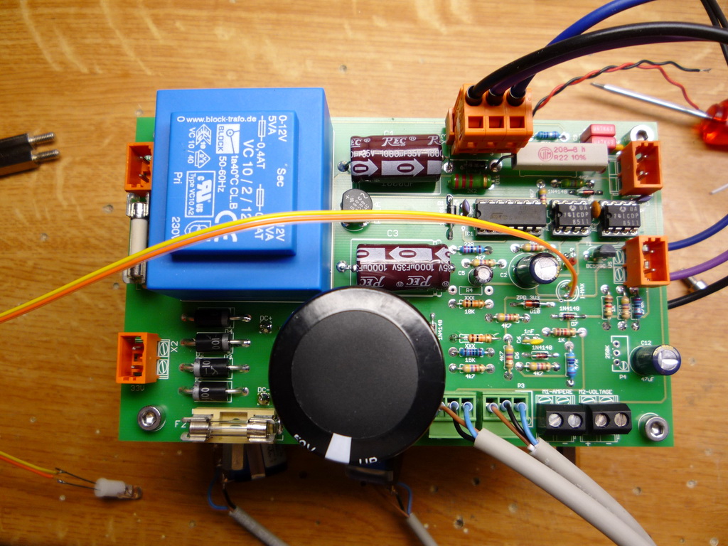

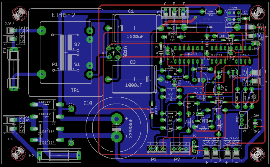

Hallo Luca,
ich habe vor ca 2 Wochen diese bewährte Schaltung auch nachgebaut.
Das Netzteil funktioniert sehr gut und für Hobbyisten völlig
ausreichend.
Der KK ist extra klein gehalten, für gute Temperaturen sorgt ein 80 mm
Temp. geregelter Papstlüfter. Absolut ausreichend.
Verbaut wurden 4 Stck 200V 20A Transistoren.
Ausgang 40V / 5 A
Anbei meine PCB.
Für alle andere :
Wenn jemand wiedererwartand meine Arbeit schlecht machen will, nur
ruhig.
Derjenige hat wahrscheinlich nicht mal selber aufgebaut und für mich
gilt er nur als Spinner.
Sieht sehr gut aus.
Saubere Arbeit

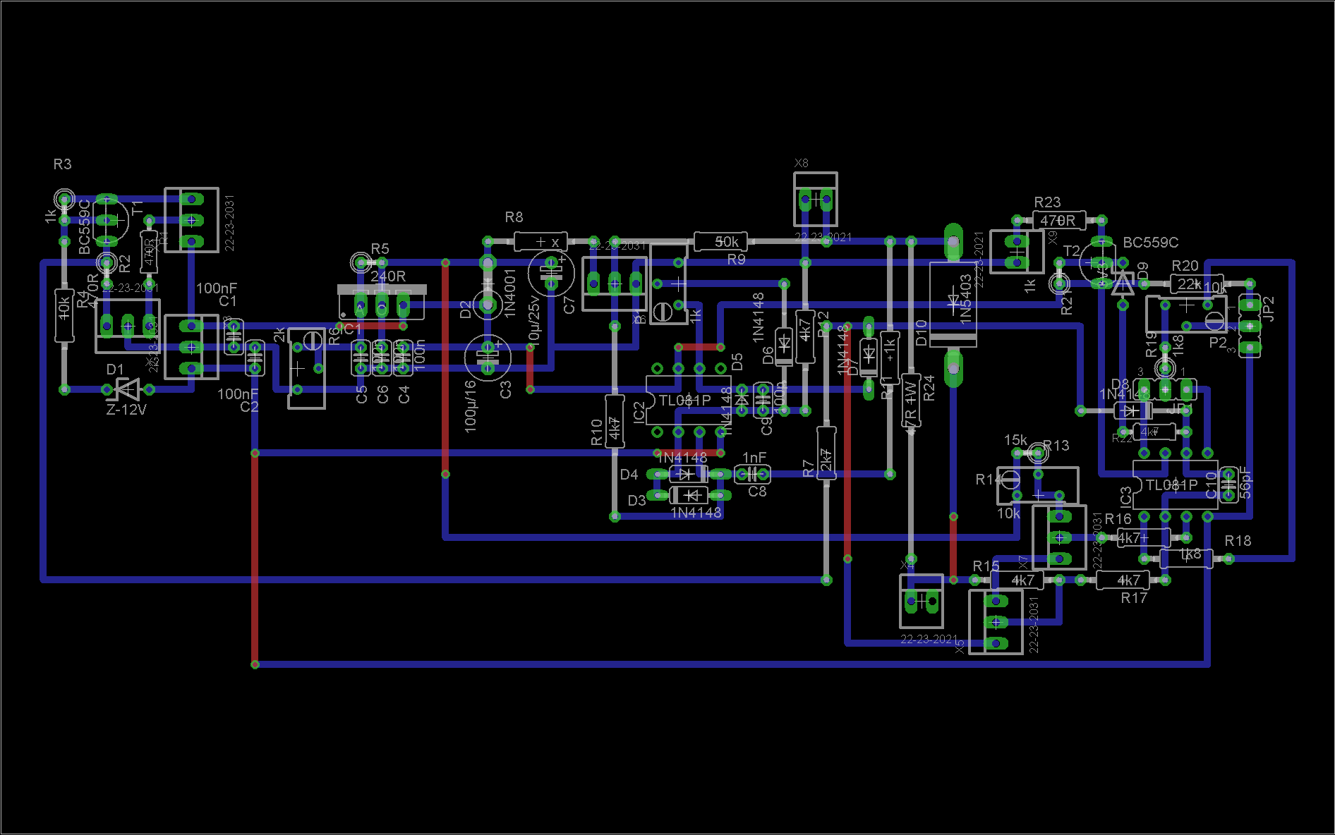

> Hallo Luca,
> ausreichend.
Sieht sehr gut aus!
Ich habe den Schaltplan von Michael D. (mike0815)
(Beitrag "Re: Labornetzteil/Funktionsgenerator")
angepasst und das Layout neu gezeichnet.
Der gesamte Leistungsteil befindet sich nicht auf der Platine.
Ich habe einen LM317 eingezeichnet.
Ich frage mich allerdings noch, wie die Trimmer P1 und P2 gestellt sein
müssen. Welchen Wert hat R8?
Den Schaltplan kenne ich doch? ;-)
@Luca
Ich würde diese Kosten in kauf nehmen, das erleichtern ungemein die
Bauteilebestückung und Bestückungsfehler sind quasi ausgeschlossen!
R8 ist für die maximale Spannungsbegrenzung gedacht. Möchtest du nur 20V
maximale Ausgangsaspannung auf deinem Display sehen, muß dieser
Widerstand dementsprechend angepasst werden. Man schlisse stattdessen
erstmal ein Poti an. Hat man die maximale Ausgangsspannung ermittelt,
wird das Poti durch einen Festwiderstand ersetzt.
P1 ist bei mir nicht verbaut, da ich ein früheres Layout, ohne dem Poti
verwendet hatte.
P2 war optional für die Offseteinstellung des OPAmps gedacht. Damals
hatten wir mehrere bzw. verschiedene Typen für die Bestückung
vorgesehen.
Das letzte Layout ist erprobt und kann ohne Bedenken eingesetzt werden.
Mein Exemplar, leistet bis heute sehr gute Dienste. Einziges Manko, ist
der Header für die Strommessung. Da sollte direkt am Ausgang ein
zusätzlicher Shunt zur Strommessung angebracht werden.
Ansonsten würde ich die Vorschläge von Ulrich umsetzen, dem ich an
dieser Stelle nochmal für die damalige Unterstützung(auch allen Anderen,
die daran beteiligt waren) des Projekts danken möchte!!!
EDIT:
Zur Endstufe: Die 2N3055 sind zwar nicht die schnellsten, aber für
diesen Zweck absolut ausreichend. Wenn du 4Stck. davon verwendest, würde
ich darauf achten, das diese von derselben Charge stammen!
Gruß Michael

Ich denke, ich werde die Platine dann doch herstellen lassen.
Bei Bilex würde mich die Platine 22,87€ + 4€ Versand kosten.
(1-Lagig, 120x80mm, FR4 2.0mm, Chm. Gold, 70µm Kupfer, Lötstopp,
Positionsdruck und Konturfräsen)
Edit: Da die Platine ja 100mm x 100mm groß ist, kostet sie nochmal 6€
mehr.
Für R8 könnte man auch eine Brücke setzen, dann geht die Spannung
allerdings bis "fast"  an das Maximum der Siebelkos!
Die Beschreibung von P1 und den 1N4148 müsstest du im angegebenen Thread
nachlesen, dort ist der Effekt beschrieben. Wenn du das letzte Layout
verwendest, dann würde ich das auch optional bestücken.
Wenn du den NE5534 (Pin 1+8) verwendest ist für die Offseteinstellung
ein 100k Poti einzusetzen, für den TL081(Pin 1+5) ein 10K Poti.
Damals hatten wir den NE5534 wegen seinem niedrigen Rauschverhalten als
Option gewählt.
Der Vorregler sollte bei großen Strömen, die Verlustleistung reduzieren.
Das ging aber in die Hose, da bei diesem Vorregler mit dem TL494 zuviel
Ripple erzeugt wurde, was für elektronische Schaltungen nicht so
geeignet war.
Eine Idee wäre evtl. ein Stepdown-Regler, der so um die 4V Vorlauf in
die Endstufe pumpt...
> mehr.
Was wäre denn die nächst höhere Größe, ohne Aufpreis?
Gruß Michael
EDIT:
Das mit dem Lochraster würde ich mir noch mal überlegen. Nimm das
fertige Layout, das funktioniert und gut ist. Ein optionales nachrüsten
eines adäquaten  Vorreglers, ist auch gegeben.

Deswegen werde ich das Netzteil auf mehrere kleine Platinen verteilen.
Die Hilfsspannungen und die Referenzspannung sind auf einer Platine
(bereits aufgebaut, teile hatte ich noch da), Gleichrichtung und
Glättung sind auf einer Platine (auch schon aufgebaut), die Regelung
kommt auf eine Platine und der Leistungsteil bekommt auch eine extra
Platine.
Ich mache es immer so, dass ich bei aufwendigen Schaltungen ein Layout
im 2.54mm Raster erstelle, die Leiterbahnen dann mit Edding auf die
Lötaugen zeichne und auf die Eddingleiterbahnen dann den Draht löte. Die
Lötaugen lassen sich trotz Edding gut löten.
Mal sehen was daraus wird. ;-)

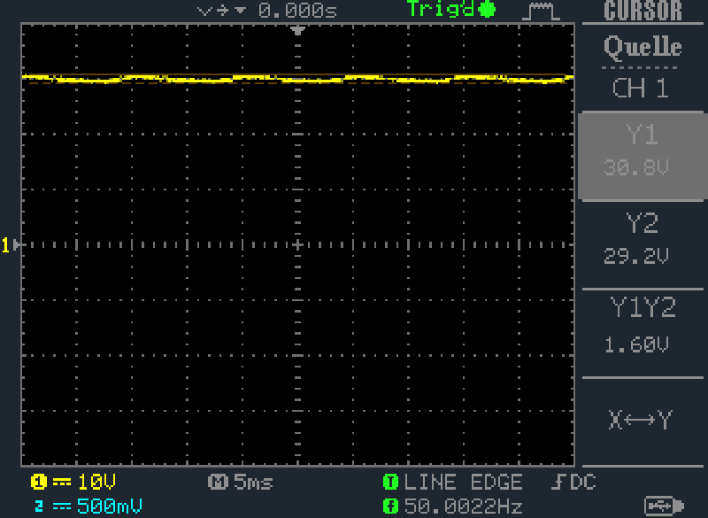

Dann habe ich meinen 24V, 6,25A Trafo mit 3A belastet, um zu schauen wie
weit die Spannung unter Last sinkt (Trafo24V_6-25A_oszi.png).
Ich habe die originale Elektor-Schaltung mal mit Multisim simuliert und
erhalte maximal 27,5V bei 29,2V am Eingang.
Mit 10% Netzunterspannung sind es ca. 24,5V
Ein Screenshot der Simulation ist angehängt.
Ich habe den Kondensator C3 von ursprünglich 56pF auf 220pF erhöht, weil
der Ausgang in der Strombegrenzung leicht zu schwingen begann.
R21 stellt die last dar.
