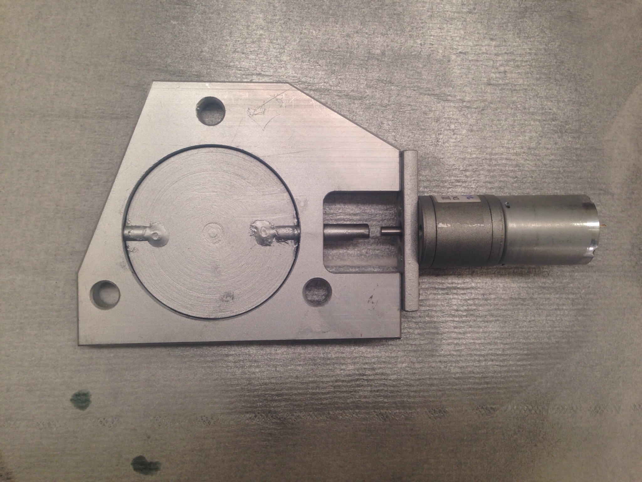

Ich bin neu hier im Forum und suche eine Lösung für eine Motorsteuerung.
Hier bei geht es um eine Steuerung für eine Klappenauspuffanlage.
Wir haben uns für die Klappen einen kleinen 12v dc Getriebemotor
besorgt.
Der Motor macht 15 U/min. Die Klappen sollen sich stufenlos von 0°-90°
drehen lassen. 90° wäre dann die Stellung komplett offen.
Wenn die Klappe auf 0° steht, also komplett geschlossen ist soll der
Motor nicht weiter drehen da die klappe gegen einen Anschlag fährt um
dicht zu sein. Es werden 2 Motore verbaut, für jede Seite eine.
Leider können wir bei der Steuerung nicht mit Endabschaltern arbeiten.
Ideal wäre ein Poti über das die Stellung geregelt werden kann.
Leider habe ich keine Erfahrungen mit der Thematik und suche nun eine
einfache Lösung dafür.
Ich hoffe ich habe das ganze verständlich beschrieben und im richtigen
Forum gepostet. Ich danke im voraus für die Hilfe.
Gruß Philipp

von Dennis (Gast)
Hier nochmal ein bild von dem teil was wir ansteuern müssen

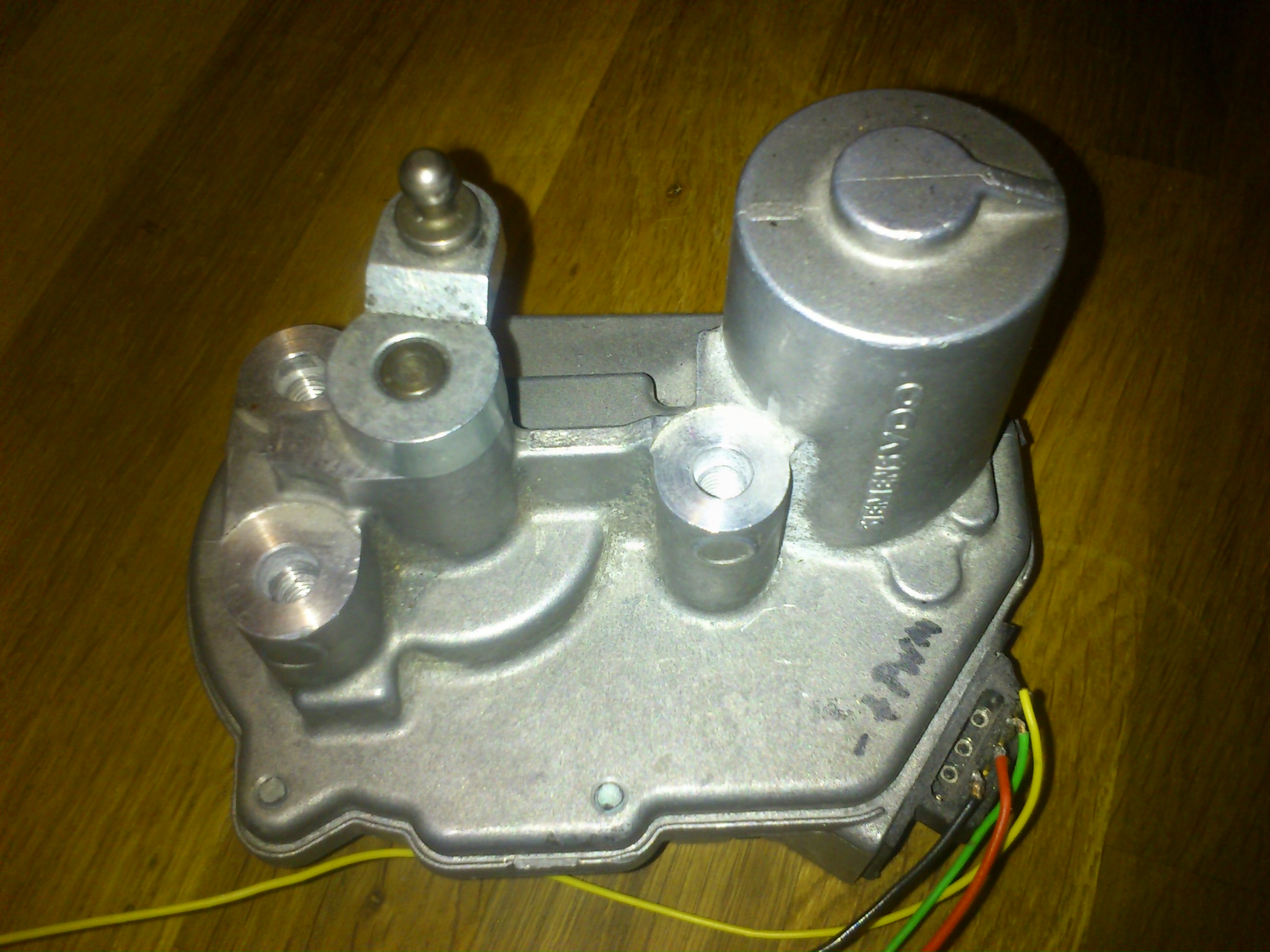

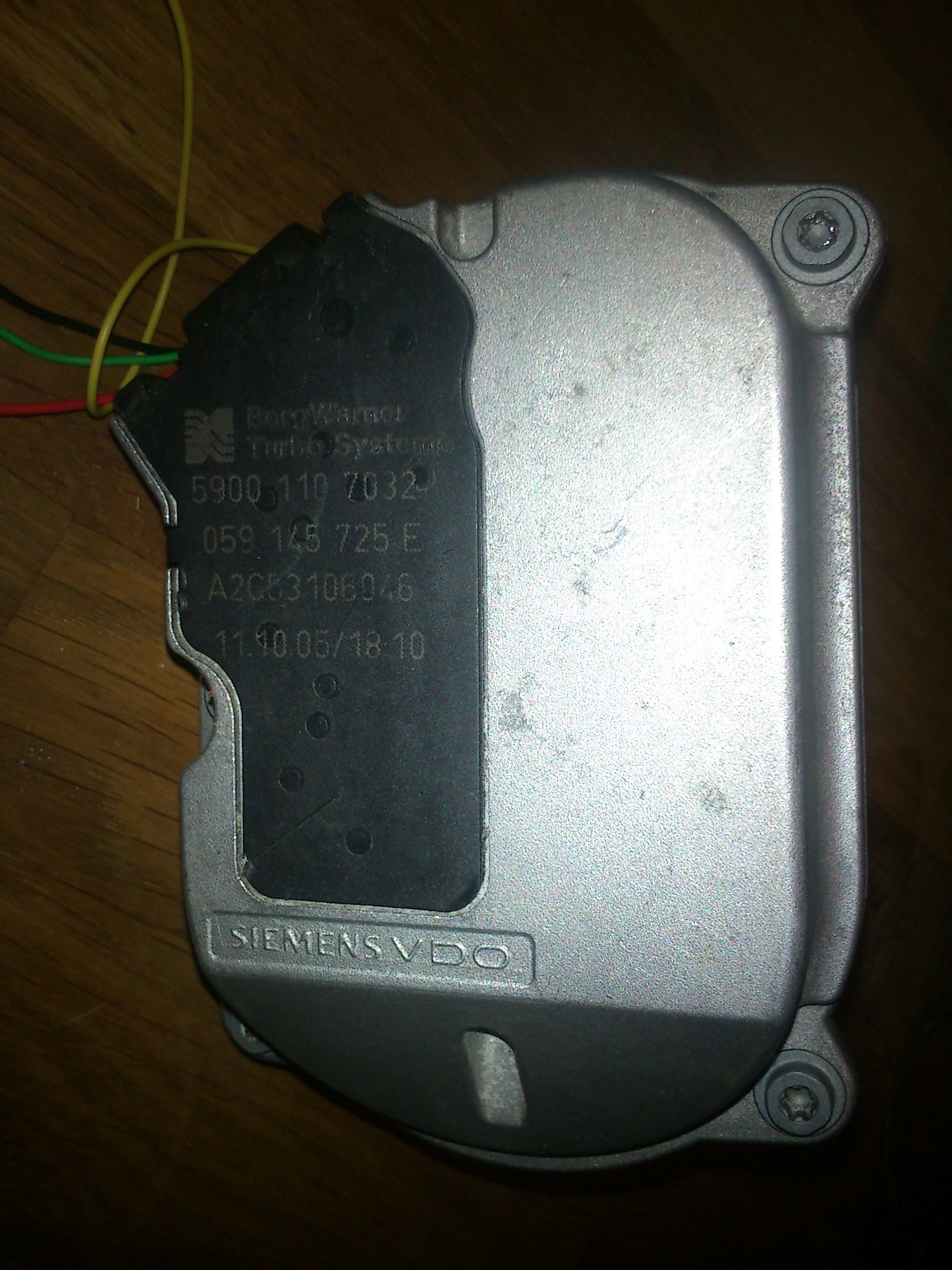

von Huebi H. (huebi)
Moin.
Die normaler Weise verwendete Ansteuerung fuer die Krawallklappen
erfolgt per Unterdruck mit passender Aktuatordose direkt an der Klappe.
Eine schrittweise Oeffnung kann Vorteile bringen.
Ein Besuch beim Porsche-Haendler und ein Blick unter den Boxter
verschafft hier Zugang zu den Details.
Eine Alternative waere der Aktuator von BorgWarner fuer die Verstellung
der VTG-Mechanik. Das ist im Prinzip ein sehr starker Servomotor, der
per PWM angesteuert wird. Er hat sogar eine Notlauffunktion, die den
Betaetigungshebel per Federvorspannung im Fehlerfall immer in die
stromlose Position faehrt. Da das Ding direkt am gluehenden Turbolader
montiert ist, kannst Du davon ausgehen, dass, wenn er am Auspuff mit
etwas Intelligenz verbaut ist, er auch dort ausreichend temperaturfest
ist.
Wie er funktioniert und angesteuert wird, laesst sich bei VW am
Kalibrator fuer die VTG-Turbolader mit dem Oszilloskop wunderbar
ablesen.
Ich wuerde eine einfache Unterdruckdose mit (eventell getaktetem)
Stellventil nehmen. Eine "Einstellklappe" bring sowieso nicht soviel wie
man sich davon verspricht, denn die regelt den Krach nicht linear.
Viel Spass mit der Krawallbude ;)
