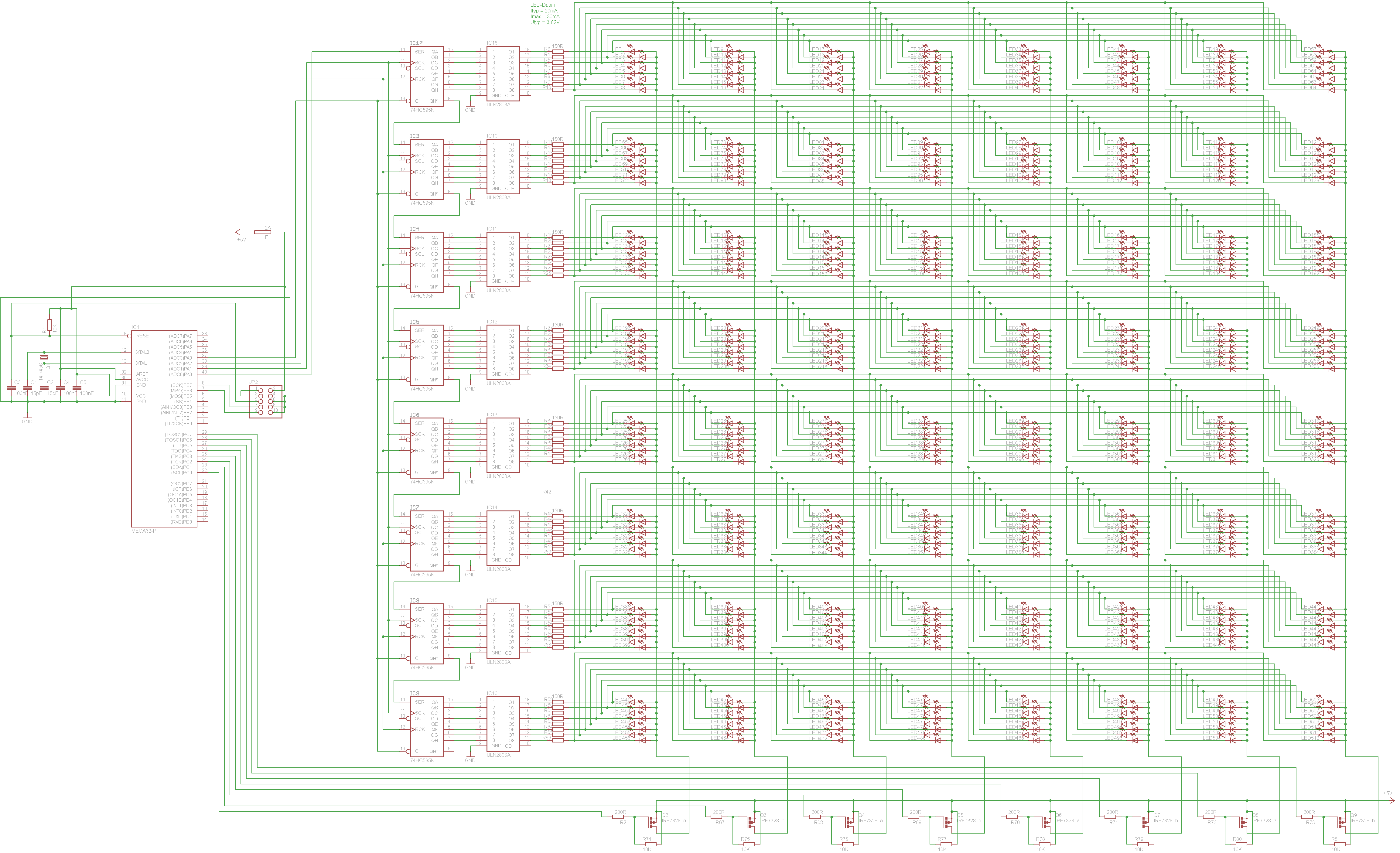

bin dabei mir einen LED-Würfel zu bauen.
Habe mir jetzt diverse Anleitungen angesehen und alle Informationen
zusammen getragen.
Ich habe jetzt einen Schaltplan erstellt und wollte mal fragen ob ich
die Mosfets unten richtig angeschlossen habe. Ist das erste mal das ich
mit den Teilen arbeite.
Wäre nett wenn mir da wer weiter helfen könnte. Wenn sonst wem was
auffällt bin ich offen für Anregungen.
Manuel
von Max H. (hartl192)
Nein:
1. Source kommt an +, sonst fließt immer Strom durch die Bulk-Diode.
2. Wenn source an +8V und das Gate vom µC nur 5V kriegt, wir dir der Fet
nie richtig sperren. Bei Ugs=-3V fliesen bei Uds=-1V ein bisschen mehr
als -2A durch den Fet.
von Kaj (Gast)
Warum hast du 33pF am quarz? Sollten 12-22pF sein.
Und aus einem 7808 (IC19) kommen keine +5V raus...
Außerdem sind deine 7808 völlig falsch beschaltet, wo sind da die
Kondensatoren (0,33uF, 0,1uF)? Schau mal ieber in die Datenblätter der
Bauteile. Die Schaltung passt vorne und hinten nicht!
Wozu sind C<6:10> gut?
Die Entkoppelkondensatoren zwischen Vdd und Vss am MEGA fehlen.
Das könnte Faulheit sein, er hat einfach nur IC2 kopiert.
SCR und RCL der Schieberegister verbindet man normalerweise nicht.
Wozu verbindest jeden output enable (Pin 13 74HC595) mit einem eigenen
IO deinem µCs?
Das mit den Schieberegister solltest du dir noch mal genauer ansehen:
Porterweiterung mit SPI

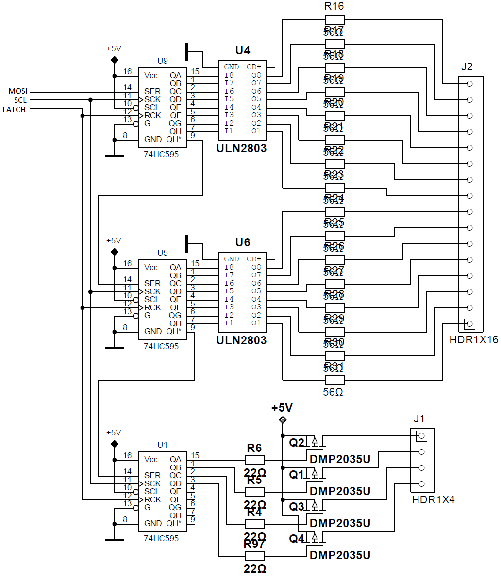

In Anhang ein Schaltplan für einen 4x4x4 Cube den ich vor einiger Zeit
gezeichnet habe. Vllt. Kannst du dir was abschauen.
An J1 werden die '+' der LEDs angeschlossen, an J2 die '-'.
Edit: Jetzt ein Bild, auf dem man auch was erkennen kann.

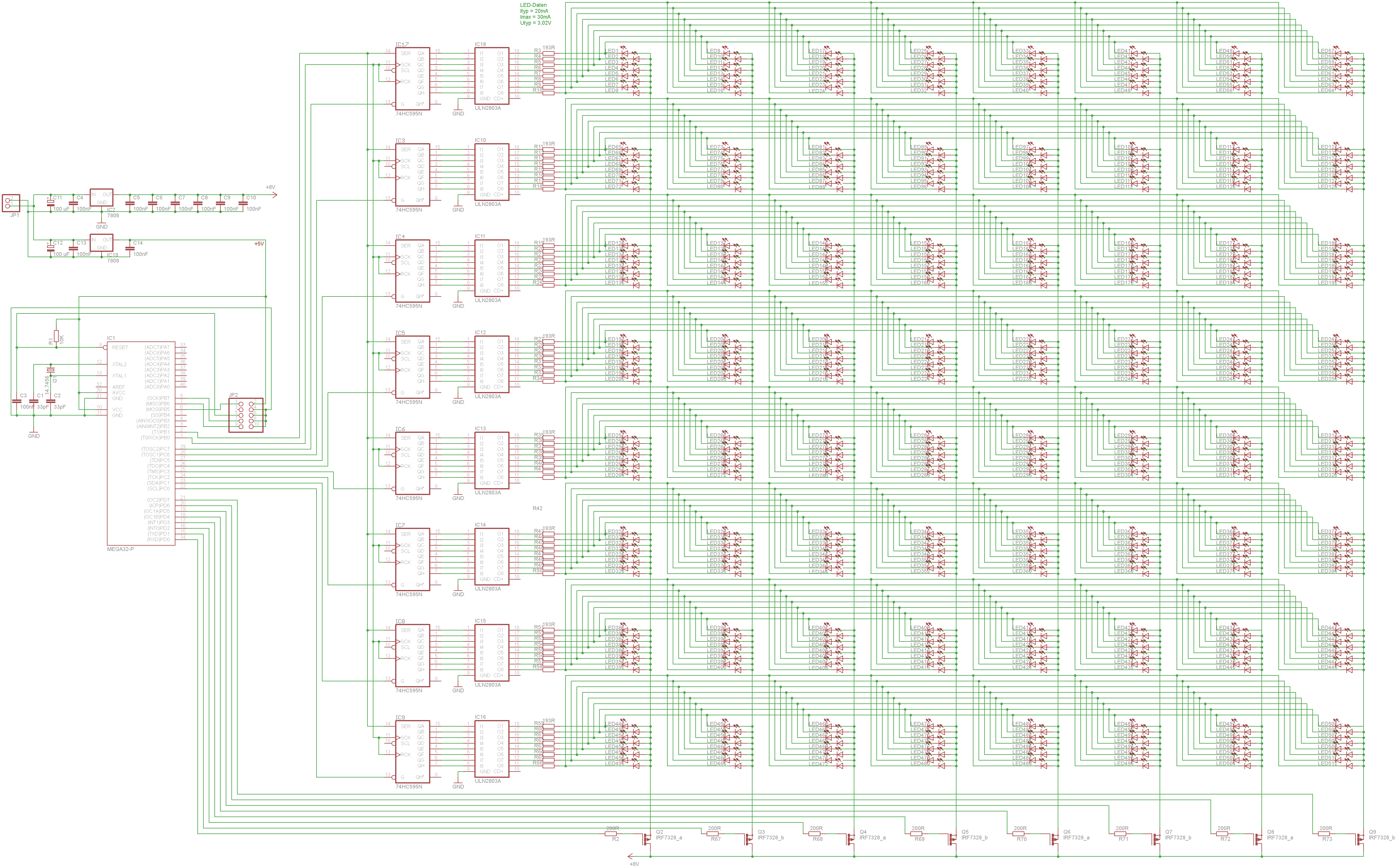

von Manuel (Gast)
Danke für die Antworten!
Hier meine Gedankengänge dazu:
1) Ich hab mich mit den Leitungen für Serial In und Enable vertan.
Sollte anders herum sein. So könnte ich ja nur gleiches ein Bitmuster
auf alle IC´s geben. Kam von der hin und her schieberei und Leitungen
neu verlegen.
2) Den 7808 hatte ich extra vorgesehen, weil ich laut den Datenblättern
1V am ULN2803 und 1,2V am Ebenen-Mosfet verliere. Das würde bedeuten
dass die LED´s nur mit 2,8V betrieben werden können. Ich habe aber nicht
bedacht, dass der Unterschied zwischen Source und Gate dann zu klein
wird.
Danke für den Hinweis!
3) Die 33pF C´s habe ich extra so gewählt, weil bei Reichelt eine
Lastkapazität von 32pF angegeben wird. Im Datenblatt steht leider nur
ein Wertebereich mit dem ich nichts anfangen kann.
4) Die 6 100nF C´s habe ich am 7808 eingesetzt, weil ich im Forum
gelesen habe dass dies bei einer großen Last vorteilhaft ist.
Der IRF7328 hat einen Rdson von 32mΩ@VGS=-4.5V. An diesem verlierst du
nie 1.2V, bei 500mA sind es z.B. nur 16mV. Natürlich nur wenn der Fet
richtig beschalten ist: Source an +5V, Gate an den µC, Drain an die
LEDs.

Ich machs doch anders, werde einfach die 74HC595 kaskadieren und brauche
dann nur eine Leitung für den Takt, eine für OE und eine für das
Bitmuster.
Danke für eure Hilfe! Ich schätze jetzt (nach den Änderungen) wird es
klappen.

von Manuel (Gast)
So, hab den Plan geändert.
Ich hoffe ich hab alles beachtet was hier vorgeschlagen wurde.
Ich werde dann zusätzlich an allen Versorgungspins einen 100nF C
anlöten, die Versorgungsleitungen an den 74HC595 und die 5V für die
Reset-Leitung fehlen ja noch.
Ich werde das ganze dann direkt am 5V-Anschluss vom PC-Netzteil
betreiben.
So, nochmal die Frage: Was hab ich alles richtig angeschlossen? :D
Gruß Manuel
Die Anode von LED87 ist nicht verbunden.
Ich bin kein AVR Experte, aber ich glaube AVCC muss man irgendwie
beschalten.
Was hast du mit OE eigentlich vor?
von Manuel (Gast)
Das mit der avr Beschaltung schau ich mir nochmal an.
Den enable wollte ich eigentlich immer erst dann schalten wenn das
bitmuster fertig getaktet wurde da die mosfets unten in einer isr
routine angesprochen werden. Könnte mir vorstellen dass es Bildstörungen
gibt wenn ich unfertige Bilder mit ausgebe. Vielleicht ist es auch ein
Denkfehler aber das würd ich dann mal ausprobieren.
