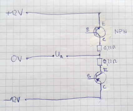

Jetzt habe ich geschaut, wie die Transistoren verbaut sind und bin auf
folgenden Schaltplan gekommen. Das ist doch ein Gegentaktverstärker,
oder? Ich konnte speziell zu diesem Aufbau aber nichts im Internet
finden. Eventuell wäre ein Stichwort hilfreich.
Probeweise habe ich ein BC337/BC327-Paar eingelötet und bekomme ca.
500mV Vpp am Ausgang raus. Ich muss aber die Eingangsspannung am
Verstärker bei ca. 6,5V halten, sonst werden die Transistoren zu heiß
und brennen durch.

von ArnoR (Gast)
So wie in deinem Bild geht es nicht. Entweder bei beiden Transistoren
Kollektor und Emitter tauschen, oder bei einer anderen
Schaltungsvariante, npn mit pnp.

von Maxim (maxim) Benutzerseite
Es kann sein, dass ich die Transistoren damals falsch eingelötet habe.
Aber dann hätte der Verstärker doch gar nicht funktionieren dürfen,
oder?
In der Skizze sind übrigens jeweils ein PNP und ein NPN drin. Oder was
meinst du mit einer anderen Schaltungsvariante?

von ArnoR (Gast)
Damit ist eine Schaltungsvariante gemeint, in der die Transistoren nicht
als Emitterfolger, sondern in Emitterschaltung arbeiten. Ich habe nicht
gemeint dass nur der npn durch einen pnp ersetzt werden soll, sondern
die Position von npn und pnp soll bei gleicher Lage der Anschlüsse
(Emitter an Vcc, Kollektor an Ausgang) getauscht werden. So wie in
dieser Schaltung:

Hm, ich glaube, in meinem Schaltplan oben sind Emitter und Kollektor bei
beiden Transistoren vertauscht. So macht es keinen Sinn.
von Gerri (Gast)
Hier finden sich ein paar Infos zum Thema:
http://de.wikipedia.org/wiki/Gegentaktverst%C3%A4rker
Im Anhang noch eine Skizze, wie es oft angewendet wird.
von Gerri (Gast)
Hier noch die Prinzipschaltung für eine ES mit symmetrischer
Spannungsversorgung.

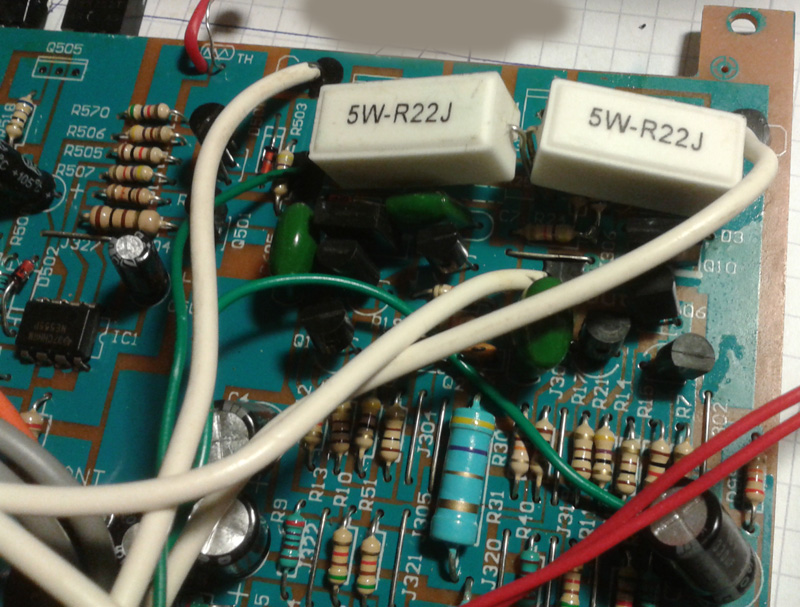

von Sascha (Gast)
Foto von der Endstufe bitte. Ich wette dass die maximal 100-200W hat,
darüber setzt man eigentlich Class-D Verstärker ein.

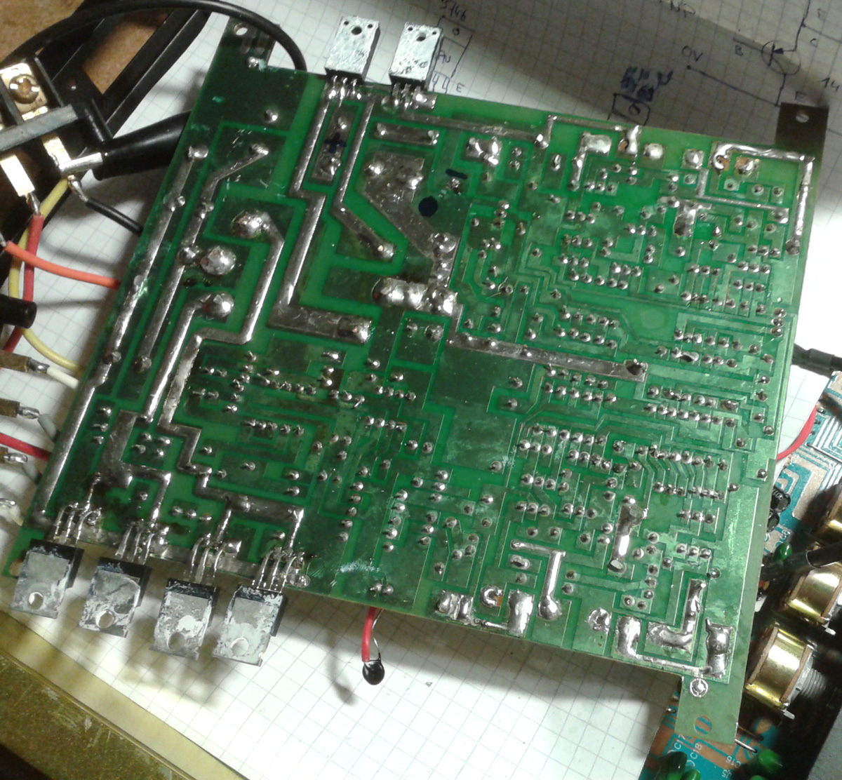

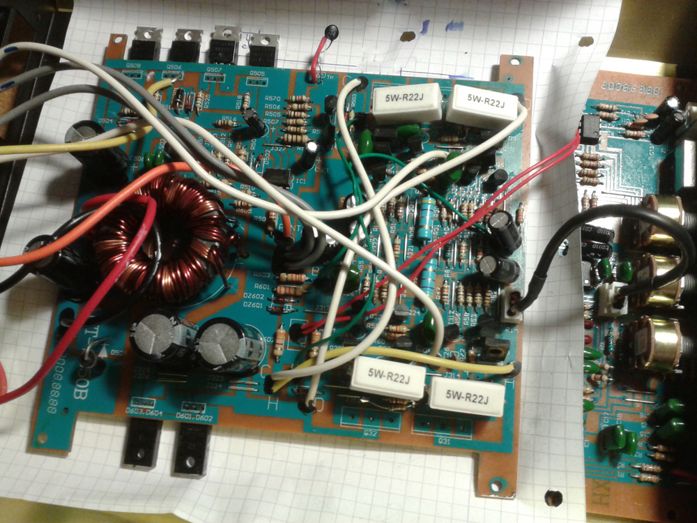

Hast du die originalen Endstufentransistoren noch bzw. weißt welche
Bezeichnung sie hatten? Wie heißt die Endstufe? Mach doch mal Fotos von
der Bestückungs- und Leiterseite eines Endstufenkanals.

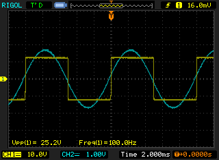

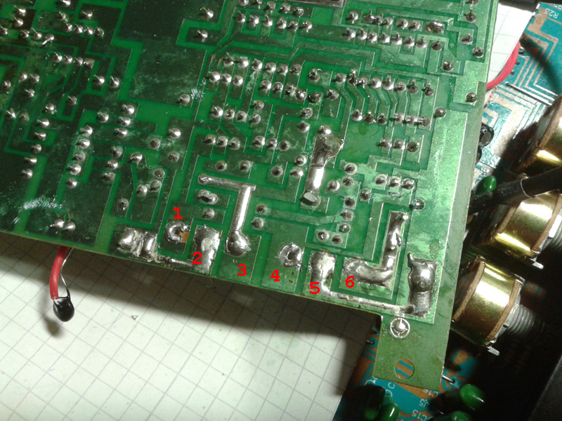

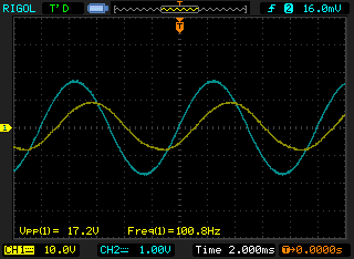

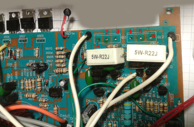

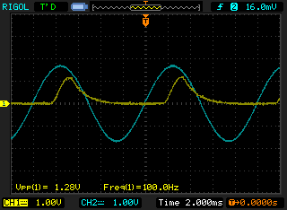

Der Grund für den Ausfall war sehr wahrscheinlich, dass die
Ersatztransistoren von den Parametern her nicht gepasst haben.
Ich habe einige Fotos und Messungen gemacht.
NewFile0 zeigt das Eingangssignal vom Laptop (blau) bzw. die Spannung an
Leiterbahn 1 und 4 (gelb). Spannungsverlauf an 1 und 4 ist identisch.
Die Spannung an 1 und 4 des zweiten Kanals ist gegenüber der am ersten
Kanal invertiert.
An Leiterbahn 2 liegt die positive und an 5 die negative
Betriebsspannung an. Diese beträgt bei 12V Eingangsspannung 25V.
Spannungsverlauf an Leiterbahn 3 und 6 ist in NewFile2 zu sehen. Diese
Leiterbahnen gehen durch die 0,22Ohm Widerstände an den
Lautsprecherausgang. Zum Vergleich sieht man in NewFile1 noch
entsprechende Signale vom zweiten Kanal. Dort ist die
Peak-to-Peak-Spannung an 3 und 6 deutlich hoher und sinusförmig. Wohl
ein Zeichen dafür, dass mit dem ersten Kanal etwas nicht stimmt.
Die Spannung an 3 und 6 lässt sich mit dem Lautstärkeregler ändern. Bei
den Messungen war der Regler auf Maximum.
Allen Messungen wurden ohne die vier Treibertransistoren durchgeführt.
Woher kommt nun die Sinusspannung von ca. 17V Amplitude am Ausgang, wo
doch die Treibertransistoren fehlen? Und woran kann es liegen, dass die
Amplitude am anderen Kanal so viel kleiner und nicht sinusförmig ist?

Wenn ich den Aufbau sehe, dann sind die 1000W real. Nämlich PMPO!
Wenn man das durch 50 teilt, kommen 20W, also 2X10W raus.
Und das ist mit dem Schaltungsaufbau erreichbar.
von Harald W. (wilhelms)
Da ja anscheinend ein Trafo verbaut wurde, wird die Leistung schon
etwas höher sein. Wenn man die reale Betriebsspannung nachmißt,
lässt sich die Leistung ja leicht errechnen. Je nach Aufbau kann
diese Leistung natürlich nur kurzzeitig abgegeben werden, was aber
auch gut zu typischer Musik passt.
Gruss
Harald
von MaWIn (Gast)
Na ja, es sind 2 TO3P Transistoren pro Kanal, damit sind durchaus
Ausgangsleistungen bis 120W pro Kanal zu erreichen, also 240W zusammen,
das schafft sogar das Schaltnetzteil und der Kern.
Natürlich weit von der Werbung mit 1000W entfernt.
In der Praxis wird es noch weniger haben, denn wenn man in der Werbung
sowieso übertreibt, kann man bei den Bauteilen noch etwas einsparen.
Viel schlimmer ist, daß jede Ausgangsschutzschaltung vor defekten
Endstufentransistoren fehlt.
Man kann bei Q32 übrigens deutlich sehen, daß die Spannungsversorgung
zum Kollektor geht, es also gar nicht so wie 20140212_105613.png ist,
sondern (natürlich) ganz konventionell
  |E
 0.22R
 0.22R
  |E
aufgebaut ist.
und dann auch noch verkehrt gepolt, das ist natürlich witzlos,
die halten ja nicht mal den Ruhestrom der Endstufe aus.
Es sollten schon ordentliche NPN Und PNP Transistoren sein,
und falls Darlingtons verbaut wurden müssen auch wieder
Darlingtons rein.
Selbst wenn auf der Endstufe "MOSFET" steht, heisst das übrigens
nicht, daß dort MOSFETs eingebaut waren, der Werbung reicht es,
wenn die MOSFETs im Spannungswandler sind.
Der dumme Kunde weiss das natürlich nicht und fällt drauf rein
weil er glaubt sie wären im Audiozweig und würden dort für "guten"
röhrenähnlichen Klang sorgen und zahlt gerne noch etwas mehr.
