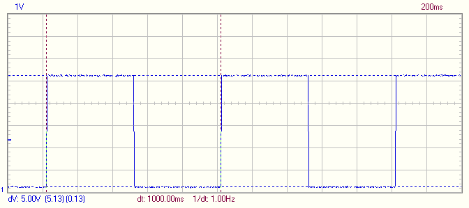

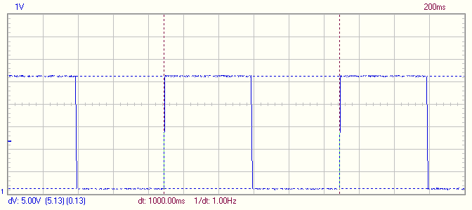

Also der Code Funktioniert bei mir ohne Probleme. Hab beide Code
Beispiele auf einem Atmega32A ausprobiert und mit nem Oszi die Zeiten
gemessen (siehe Bilder).
Kann mir das entweder nur durch einen Hardware defekt denken oder durch
falsche Fusebits.
Meine Fusebits sind: Low Byte 0xEF und High Byte C9
