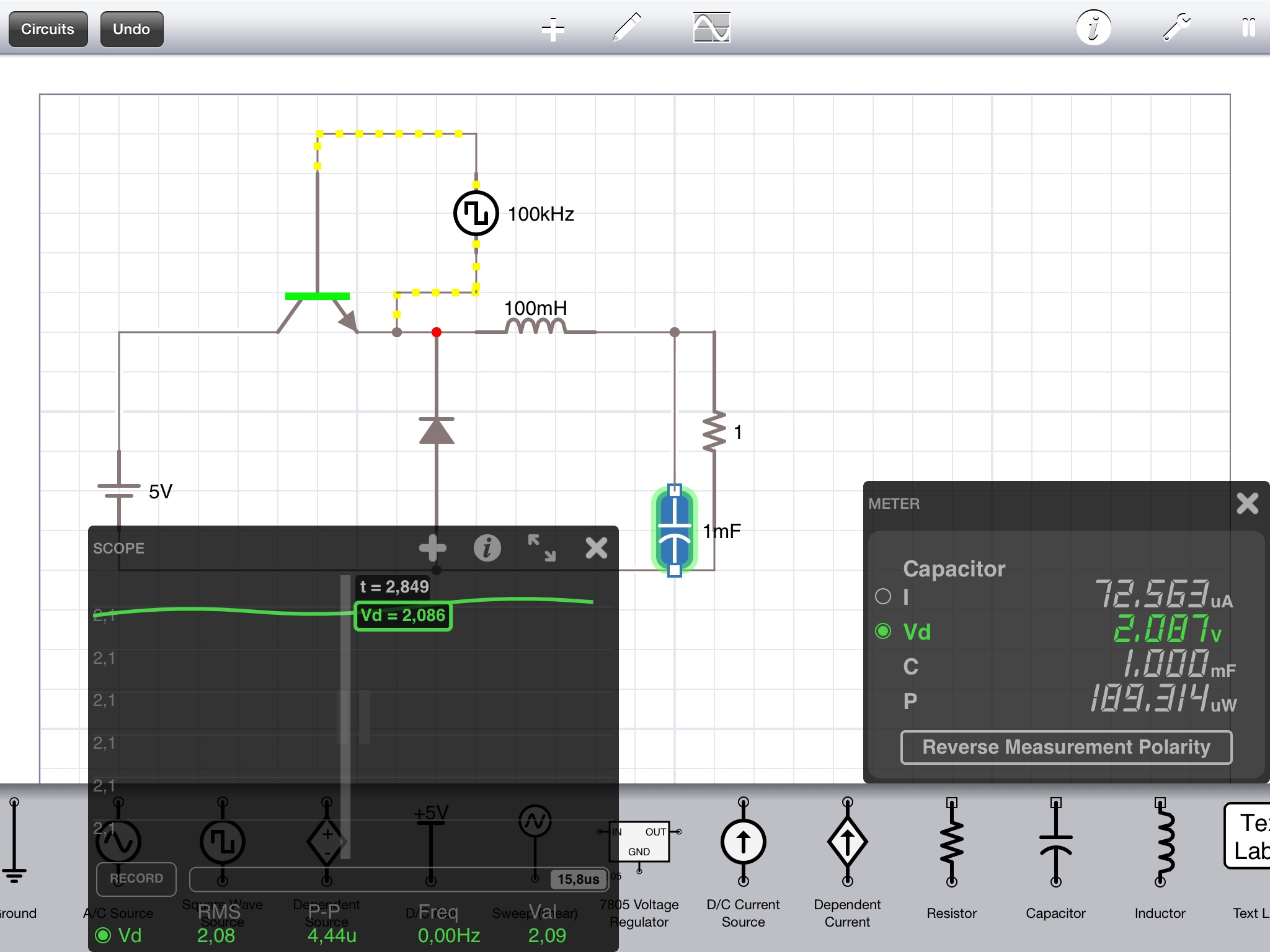

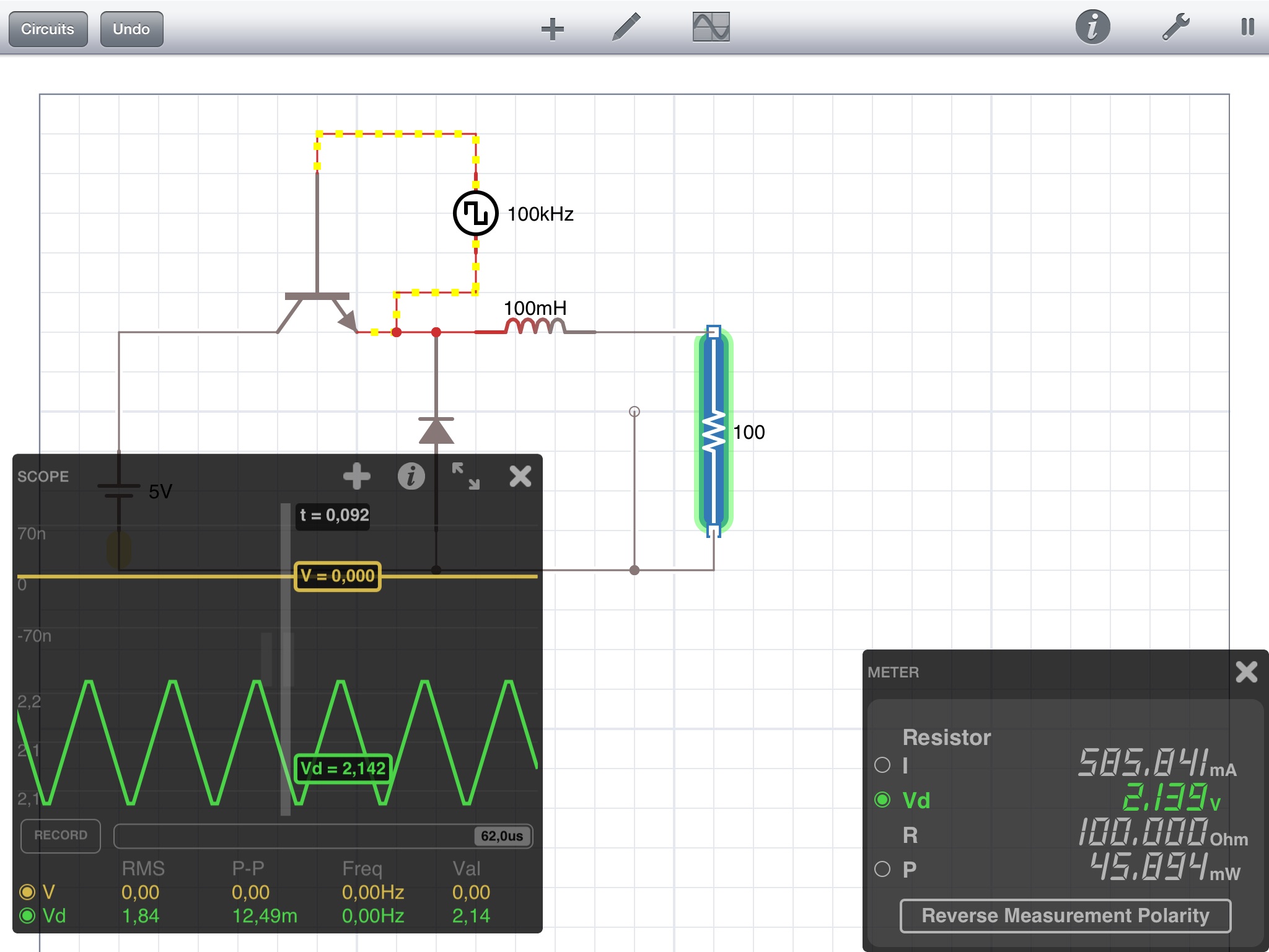

Ich würde das garnicht als Störung bezeichenen, was du da siehst, ist
die sogenannte restwelligkeit, die bei jenen DCDC Wandler anfällt, und
dadurch verursacht ist, da das wandeln vereinfacht gesagesat aus vielen
"ladungen" und "entladungen" besteht...
>und was genau
> bewirkt der Kondensator? Ich glaube gelesen zu haben, dass es etwas mit
> Gleichtaktstörungen zu tun hat. Ich kann mir nur nicht erklären, wie
> sich diese ausbreiten und mit einem Kondensator minimiert werden können.
Hierzu mal zwei Bilder mit vereinfachten hier nicht galvanisch
getrennten Buckconvertern.

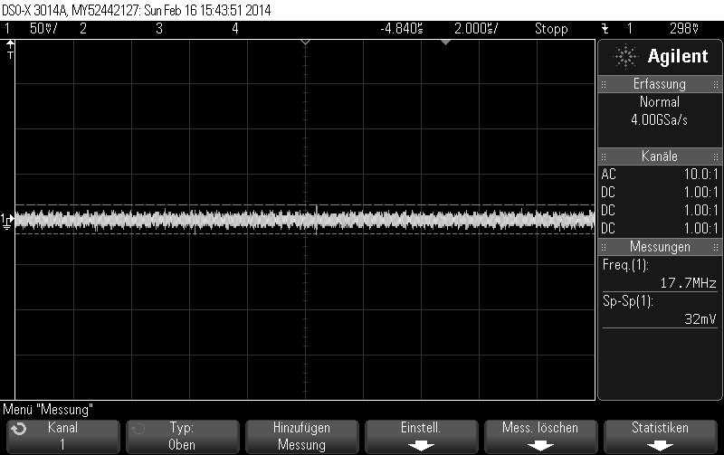

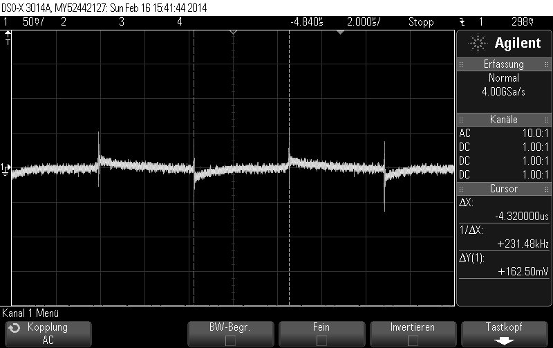

Gast #3539718
Danke erstmal!
Ich habe mal zwei Oszibilder hochgeladen.
Eins mit dem besagten 100nF Kondensator zwischen isolierter Masse und
Vesorgungsmasse (DC/DC Wandler Eingang) und eines ohne Kondensator.
Mit den 200mV habe ich mich vertan es sind, "nur" 100mV sp-sp.

Ich denke bei der Schaltfrequenz leitet der Kondensator die Störströme
Richtung Versorgungsmasse ab und bedämpft somit die Störspannungspegel.
Aber wie entstehen diese und was hat das mit Gleichtaktstörung zu tun?
