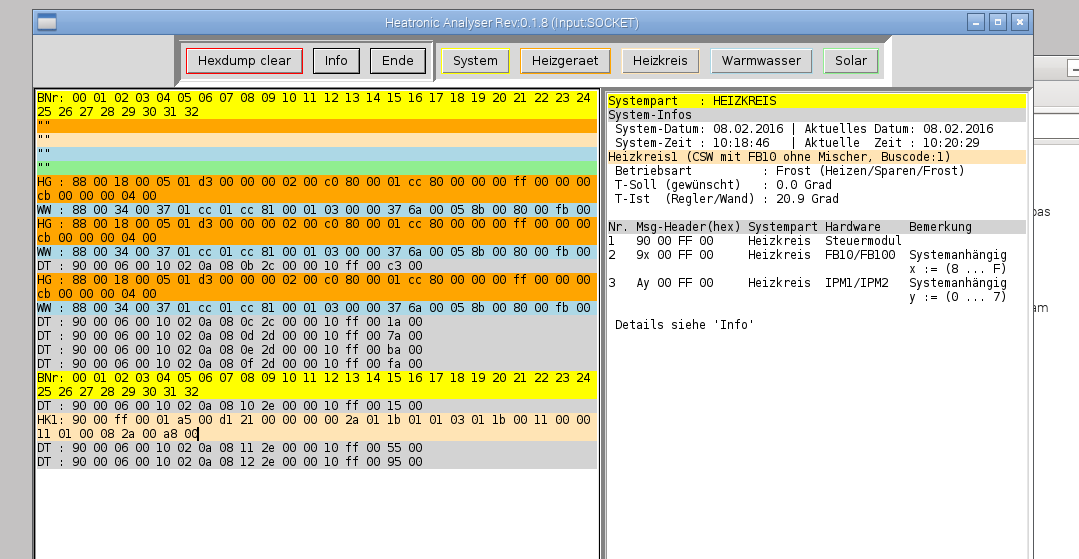

Hallo, die Software zu Heizungs-Datenerfassung mit RaspberryPi und
Laptop/PC stelle ich hier vor. Es wird das Heatronic3 Protokoll
(Junkers) erfasst, in eine SQL-Datenbank und eine rrdtool-Datenbank
geschrieben.

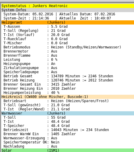

Die grafische Darstellung der Historie wird mit den Hilfsmitteln des

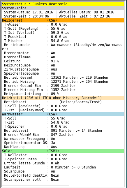

rrdtool's gemacht. Zur Echtzeit-Darstellung der Daten sind 1.
HT3_Analysator GUI und 2. HT3_Systemstatus GUI vorhanden.

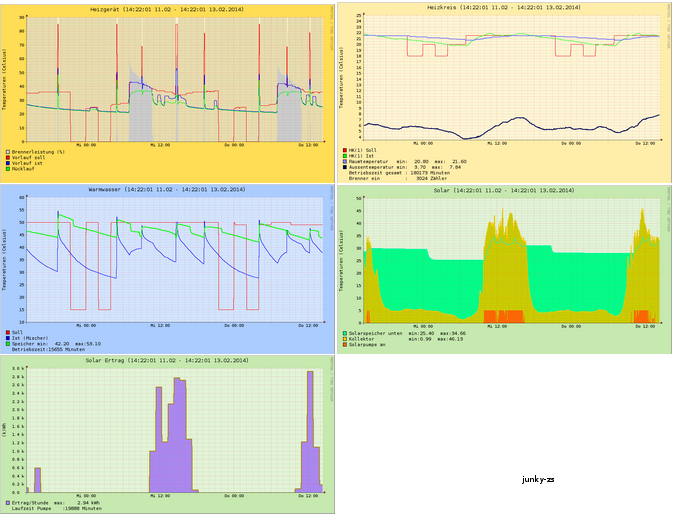

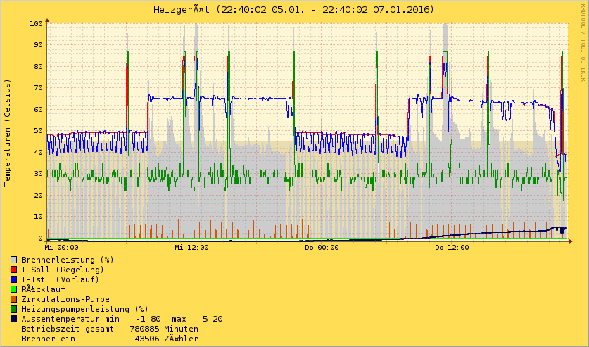

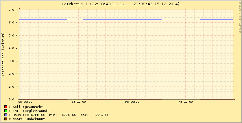

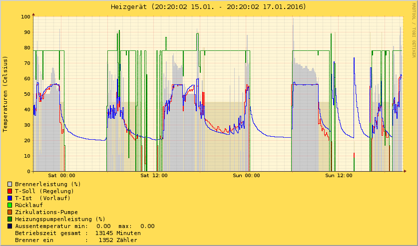

Wie das Resultat aussehen kann habe ich als Plott beigefügt. Die SW ist

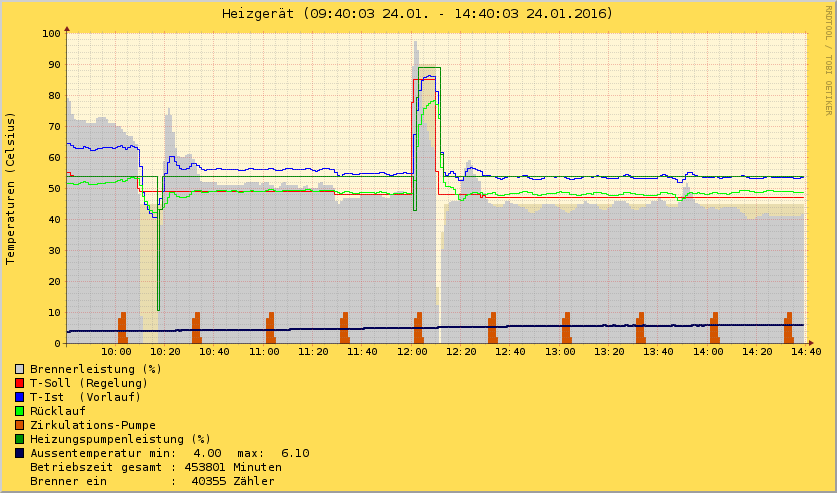

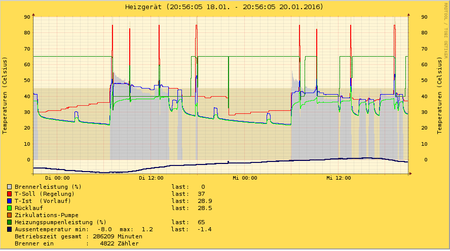

Hallo Norbert,
nachdem ich endlich mal die Hardware zusammengesteckt habe
(Breadboard)kann ich nun auch die Daten der Heizung auslesen. Die
Hardware ist bei mir etwas abgewandelt, da ich nicht den vorgeschlagenen
Optokoppler verwende und zum Signalinvertieren ein CMOS nehme.
Ich habe folgende Konfiguration meiner Heizung
ZSB22, FW100, ISM1 (für Solar)
Eine Fernbedienung habe ich (leider) nicht
Bei mir gibt es einige Datenpunkte nicht:
Heizgerät Rücklauf
Heizkreis Ist-Mischer  (Mischerloser Betrieb)
Heizkreis Raumtemperatur (klar, kein Fühler!)

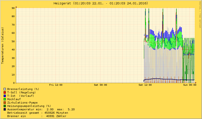

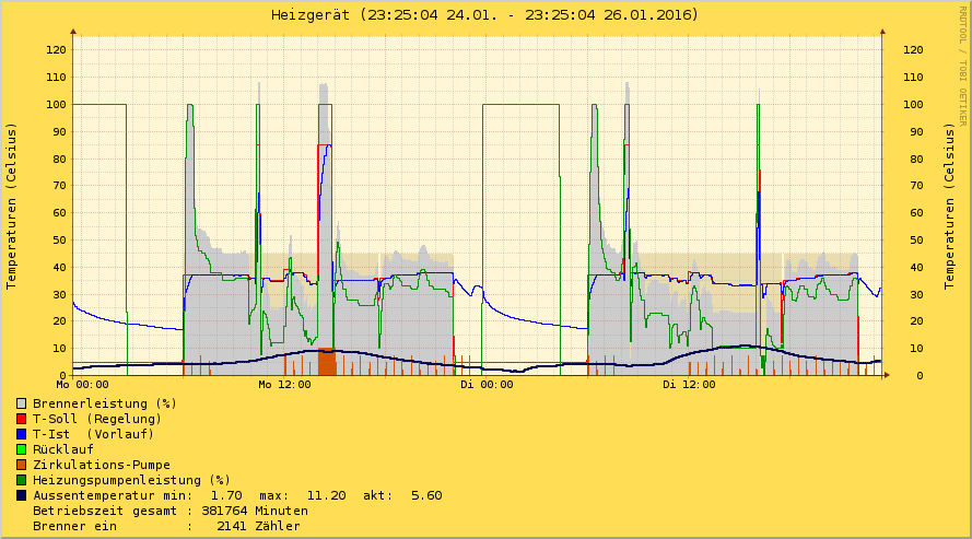

Dafür habe ich zusätzlich noch die Zirkulationspumpe und die
Heizkreispumpe mit in die Grafiken genommen, da die ZP auch für Komfort
und Verluste sorgt(siehe Grafik).

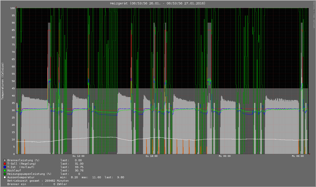

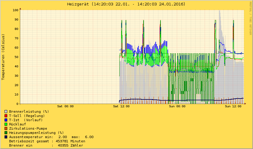

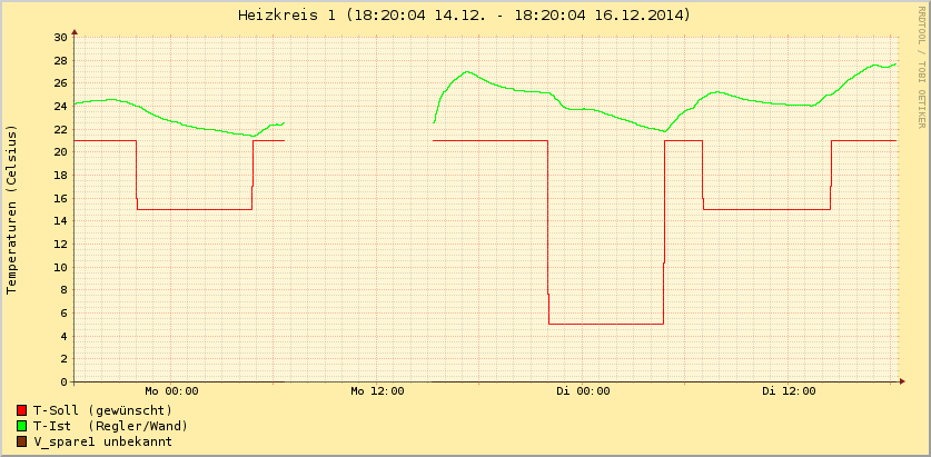

Zudem werden bei mir zwei weitere Grafiken erzeugt, einmal ein Tageswert
und einmal eine Wochendarstellung.

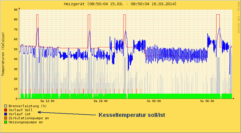

Die Beschriftung beim Heizgerät ist nicht ganz optimal, es ist
eigentlich nicht der Vorlauf Soll/Ist, sondern die Kesseltemperatur. In
den Grafiken kann man sehr schön die erhöhte Temperatur beim
Warmwasserbetrieb (Speicherladung) erkennen.

Hallo Kai,

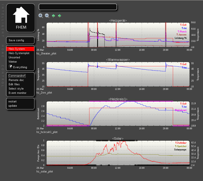

Glückwunsch, sieht super aus. Auch Deine FHEM-Anbindung ist gelungen ->
Beitrag "Heatronic 3 Adapter (Junkers Heizung) fuer Raspberry Pi"
Ich kann Dich bei FHEM nicht so toll unterstützen, da diese bei mir
nicht fliegt, hoffe aber das andere dort weiter sind.

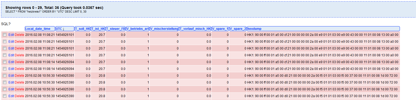

Hallo Norbert,
schön das es noch weitergeht.

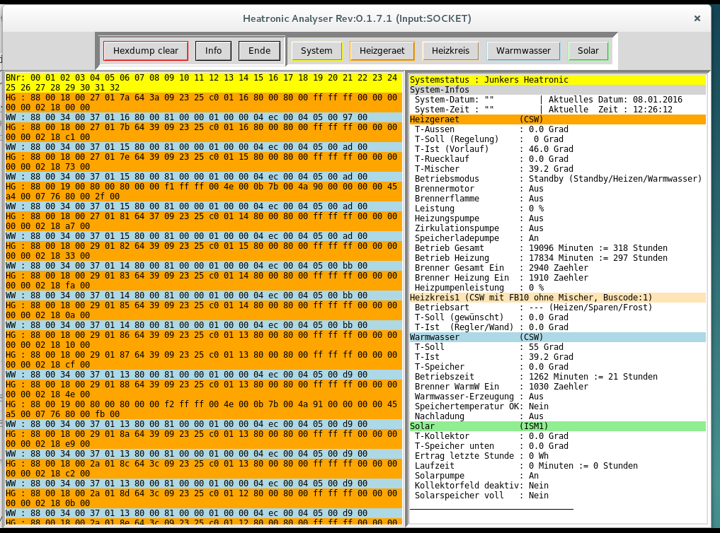

Ich habe gerade noch einen kleinen Fehler entdeckt, es scheint so als
wenn die Daten zu Heizgerät-Betriebsmodus (das Bitfeld) nicht ganz
sauber decodiert wird. Ich habe in dem Hex-Code auch einen Wechsel zu
0x0A=10dez="Warmwasser"+"Flamme an", dieses wird aber nicht in der
SQL-Datenbank im Feld V_modus korrekt gespeichert. Auch die Anzeige des
Analysers gibt bei mir immer "0" = Warmwasser an.
Wenn ich mal die Tage etwas mehr Zeit bekommen sollte werde ich auch den
Weg zur Einbindung in FHEM umschreiben, sofern hier bedarf besteht. Mit
dem FHEM-Modul HTTOMOD geht die Einbindung doch recht zufriedenstellend.
Zumindest nach den ersten Tagen sieht das Ergebnis recht gut aus.
Kai

von Norbert S. (junky-zs)
V_modus, V_brenner_motor und V_brenner_flamme in der SQL-Datenbank sind
schon Interpretationen (0 oder 1) der Bits in den Telegramm-Bytes 7 und
9 des Telegramms: 88001800 und nicht die direkte Speicherung der Bytes.
Hintergrund ist, das ich diese Bit-Knispelei nicht nach Aussen verlagern
sondern gekapselt intern im Dekoder haben wollte. Dies macht Anpassungen
einfacher, die Datenbanken müssen dann nicht angepasst werden.
Allerdings werde ich nicht mehr Byte 7 := für Heizung/Warmwasser
Erkennung verwenden sondern Byte9 Bit1 und Bit2 (Bit1 -> LSB). Somit
wird dann:
Byte9/Bit1 Byte9/Bit2 Mode       V_mode
0          0          ---        0
1          0          Heizungs   1
0          1          Warmwasser 2
1          1          ---        0
Ich hoffe Du kannst dies so gebrauchen und in Deinen Anzeigen nutzen.
Wenn ok, geht dies so ins nächste Release.
Gruß Norbert
Hallo Kai,
die Änderung des V_mode habe ich wie oben beschrieben eingebracht. Dabei
habe ich jedoch übersehen, dass es auch den Zustand: 'Standby' geben
muss, bei dem weder Heizungs- noch Warmwasser-Betrieb aktiv sind.
Heizung- und Warmwasser gleichzeitig halte ich für weniger
wahrscheinlich, da in der Regel ja ein 3Wege-Ventil für eine Umschaltung
sorgt. Daher habe ich die Zuordnung der Bit's wie folgt verbessert:
0          0          Standby    0
1          0          Heizungs   1
0          1          Warmwasser 2
1          1          ---        3
Somit kommen die unteren beiden Bits des Telegramms jetzt direkt in den
V_mode der Datenbank und der Rest ist dann 'Ansichtssache'.

allerdings kommen keine Daten an. Die Grafiken werden regelmäßig
erstellt, zeigen aber immer einen geraden Strich bei 0 an. Da der Raspi
aber schon bei der Heizung steht, habe ich keinen Monitor angeschlossen.

So, ich habe nun mal mit geloggt, 9600 8N1
Ich glaube das sieht nicht so gut aus. Statt des H11L1M habe ich einen
Sharp PCP00 verwendet, kann es daran liegen?
Ausserdem werden gar keine Werte mehr aufgenommen, da wird wohl ein
Script nicht mehr gestartet.
Über Hinweise würde ich mich sehr freuen.
Danke und Grüße
Ralf

von Ralf K. (elral)
Hallo Norbert,
vielen Dank schon mal.
Ich habe eben noch Monitor, Maus und Tastatur angeschlossen.
Nach etwas Verzögerung werden mir Werte im Analyser angezeigt,
allerdings scheint "nichts"/etwas falsches in die Datenbanken
geschrieben zu werden. Die Grafiken zeigen konstant nahezu 0 an.
Hallo Ralf,
zuerst die guten Nachrichten!
1. Optokoppler PC900 (Sharp) ist OK.
2. Baudrate ist OK
3. Dein Logfile enthält bekannte Telegramme 88 00 18 00 ...
4. -> Dein Adapter ist OK und funkt auch
jetzt die weniger guten Nachrichten:
4. Es sind neue, mir bisher noch nicht bekannte Telegramme dabei, z.B.:
89 00 88 00 2A 00 00 00 00 00 03 00 00 00 DE 00 00 80 00 00 80 00 80 00
80 00 00 C2 00
Da diese z.Zeit nicht dekodiert werden ist die Auswertung und Anzeige
davon betroffen. Ich vermute hier als Grund zusätzliche HT4i-Telegramme.
Weil ich leider kein HT4i-System habe, gib mir mehr von diesen Logfiles
für eine Auswertung. Bitte über einen längeren Zeitraum erfassen. Das
Format kann durchaus Binär sein, da ich das dann direkt in den Analyser
einlesen kann. Aber ASCII ist auch kein Problem.
Direkt hier ins Forum stellen (falls jemand das gleiche Problem hat und
ganz heiss aufs dekodieren ist) oder an meine PM.

von Ralf K. (elral)
Der Fehler liegt wohl eher beim überspielen der Daten aus der Datenbank
in die .rrd Dateien.
In der HT3_db.sqlite werden die Daten eingetragen, das habe ich mir
gerade mal angeschaut. Grenzt es jetzt hoffentlich wieder etwas mehr ein
Grüße
Ralf

Interessant finde ich noch, dass in den Grafiken Linien gezeichnet
werden, nur dann nicht wenn der Logger inaktiv ist.
Hallo Ralf,
durch die Grafik wird einiges klarer!
Die Werte sind in der Datenbank, die Anzeige wird jedoch durch den
riesigen Wert bei 'T-Raum=6226' so skaliert, daß die wesentlich
kleineren anderen Werte nur als Strich bei ca. 0 erscheinen.
Da du keine Fernbedienung hast, der Wert jedoch als Hausnummer im
Telegramm enthalten ist bitte folgendes anpassen:
Im Modul ./lib/ht3_decode.py Zeile 346 anpassen von:
  self.__gdata.update(nickname,"Tsteuer_FB",f_Steuer_FB)
auf
  self.__gdata.update(nickname,"Tsteuer_FB",0)
Gleiches gilt auch für die Rücklauf-Temperatur. Die ist bei deinem
System eine Hausnummer im Telegramm, also folgendes anpassen:
Im Modul ./lib/ht3_decode.py Zeile 227 anpassen von:
  self.__gdata.update(nickname,"Truecklauf",f_truecklauf)
auf
  self.__gdata.update(nickname,"Truecklauf",0)
Eventuell gibt es noch weitere Werte, die ausserhalb von Gut und Böse
sind und keiner realen Temperatur entsprechen können. Bitte schau dir
alle Grafiken diesbezüglich an.
Bitte kontrolliere auch noch einmal das /tmp -Verzeichnis, ob weiterhin
Fehlerfiles geschrieben werden.
Gruß Norbert
von Ralf K. (elral)
Hallo Norbert,
oh Schei...., da hätte ich auch mal selbst 'drauf kommen können. Das 'K'
hinter der 6.0 habe ich immer schön gedanklich ausgeblendet.
Ich habe jetzt ersteinmal die Kurven im rrdtool_draw.pl heraus genommen,
und siehe da, wunderschöne Kurven :)
Jetzt muss ich noch herausfinden, was die Temperatur Tist beim Heizkreis
1 genau bedeutet. Die wird auch im Display des eingebauten FW120
angezeigt.

Und noch eine kleine Bitte für das nächste Release: Auch bei mir musste
ich die T-Raum und T-Ruecklauf mit so irsinnigen Werten und musste es
anpassen.
Sollte man dann nicht im Decoder alles über 100 ignorieren und auf 0
setzen?
Du fragtest nach meiner Anlage: Ist eine denkbar simple bestehend aus
einer Cerapur ZSB14-4c, einem externen ST120-Speicher und einer FW120.
Der Systemstatus zeigt mir zumindestens heizungsseitig alle Daten an und
auch in der Sqlite-DB steht es drin (muß nur noch abgleichen, ob alle
Daten da sind). Allerdings ist die Grafik komplett falsch skaliert
(wegen der 6000er Werte, so dass ich nicht sehen kann, ob Vorlauftemp
und Leistung gezeigt werden. Unter der Grafik jedenfalls steht fast
nichts bei den Werten. Ich denke mal, die sollten die aktuellen Werte
zeigen, oder?

von Stephan (Gast)
Hallo Norbert,
also es muss tatsächlich nichts angepasst werden. Ich glaube mir wurde
die Anzeige durch die 6000er Werte verzerrt, so dass ich dachte, die
anderen Werte wäre eine Nullinie. Jetzt hab ich die (wie oben
beschrieben) nicht vorhandenen Werte rausgenommen und die Datenbanken
neu aufgebaut.
Und nun kommen auch richtige Anzeigen.

Jetzt hätte ich aber gern die Y-Skalierung (auch) auf der rechten Seite
der Grafiken.
Wer kann helfen?
Danke,

noch eine andere Frage: Die aktuelle Pumpenleistung ist wohl noch nicht
berücksichtigt, oder? Es ist in der Telegrammbeschreibung beim 880019er
Telegramm zwar Byte 13 aufgeführt, aber wird wohl nicht in die DB
geschrieben.
Dabei sollte es von den Werten her schon passen, denn bei mir schwankte
die i16-Anzeige (HT4i) immer zwischen 96% und 100% und das würde gut zu
den gesendeten Hex-Werten 60 und 64 passen.
Ich habe jetzt mal die Pumpenkennlinie von Konstantdruck auf
Proportionaldruck umgestellt (minimal 30%) und jetzt kommt der Hex-Wert
29, was genau den angezeigten 41% entspricht.
Also kann man die Vermutung doch wohl bestätigen, dass Byte 13 die
Pumpenleistung ist?
Gruß,
Stephan
>der Grafiken.
Schau mal in die Doku rein:
http://oss.oetiker.ch/rrdtool/doc/rrdtool.en.html
Im script: ./HT3/sw/etc/rrdtool_draw.pl läßt sich dies anpassen.
>Die aktuelle Pumpenleistung ist wohl noch nicht berücksichtigt, oder?
Stimmt, die Pumpenleistung ist noch nicht in der Datenbank. Deshalb hier
eine kleine Anleitung wie man fehlende Werte noch in:
1. GUI und 2. Datenbank bekommt.
Im Konfigfile sind V_spare(x) Werte abgelegt. Diese kann man für neu
erkannte Werte nutzen ohne die Datenbanken neu anlegen zu müssen.
Nötige Anpassungen (hier für die Pumpenleistung angepasst):
1. ./HT3/etc/config/HT3_db_cfg.xml
Bei <systempart name="heizgeraet"> und item 'V_spare_1' ändern:
        <logitem name="V_spare_1">
            <datatype>INT</datatype>
            <datause>GAUGE</datause>
            <maxvalue>100</maxvalue>
            <default>0</default>
            <unit>%</unit>
            <displayname>Heizpumpenleistung</displayname>
2. Decode-modul anpassen: ./HT3/sw/lib/ht3_dedode.py
2.1 In Methode: 'HeizgeraetMsg' Zeile: 198 deaktivieren
   ## only deactivation ->self.__gdata.update(nickname,"V_spare1",0)
2.2  In Methode: 'HeizgeraetMsg2' Zeilen: ab ca. 228 ändern in
            i_pumpenleistung   =int(buffer[13])
            self.__gdata.update(nickname,"V_spare1",i_pumpenleistung)
3. GUI - Anzeige anpassen (falls gewünscht)
In Methode '__Heizgeraet' ab ca. Zeile: 353 ergänzen mit
        tempvalue=format(int(self.__gdata.values(nickname,"Vspare1")))
        temptext =self.__DisplayColumn(nickname,"Vspare1",tempvalue)
        if len(temptext)>0: self.__text.insert("end",temptext)
4. Anpassen rrdtool Grafik-Ausgabescript (rrdtool_draw.pl):
Ab Zeile 108 in $rc = $heizgeraet_rrdh->graph(...  Anpassungen machen
für die Heizungspumpe
(Ich habe die Anzeige 'Heizungspumpe' entfernt und statt dessen deren
Punmpenleistung als anzuzeigenden Wert genommen. Die Werte sind:
Wert/10, da sonst die Anzeige besch.. aussieht):
 #zs ######### deaktivieren
 #  draw           => {
 #    dsname => 'V_heizungs_pumpe',
 #    type  => "hidden",
 #    name  => 'Heizungspumpe',
 #zs neu, statt V_heizungs_pumpe jetzt der Leistungswert in %
   draw           => {
    dsname => 'V_spare_1',
    type  => "hidden",
    name  => 'Heizungspumpenleistung',
 #  draw    => {
 #    color  => '008d00',
 #    type  => "area",
 #    legend => 'Heizungspumpe\l',
 #    cdef  => "Heizungspumpe,5,*"
  draw    => {
    color  => '008d00',
    type  => "area",
    legend => 'Heizungspumpenleistung\l',
    cdef  => "Heizungspumpenleistung,10,/"
Danach Erfassung neu starten und das wars!
Kann diese Änderungen im nächsten Release mit Einbringen wenn gewünscht!
Gruß Norbert
von Ralf K. (elral)
@Stefan,
wenn Du die Y-Saklierung auf der rechten Seite hin bekommst, dann gebe
doch bitte Bescheid wie Du das gemacht hast. Das ist genau der Punkt in
den Grafiken, den ich noch nicht hin bekomme habe.

von Stephan T. (stephant)
Hallo Norbert.
ich denke schon, dass die Pumpenleistung interessant ist, denn laut
diverser Berichte ist die Heizungspumpe der Stromfresser Nummer 1 in
einem Haushalt. Insofern macht es schon einen Unterschied, ob die Pumpe
die ganze Zeit mit 50% oder 100% läuft. Ich habe vor 2 Tagen von
Konstantdruck auf Proportionaldruck umgestellt und die Heizung läuft wie
vorher, nur eben mit viel weniger Pumpenleistung. Problematisch ist
aber, dass kaum ein Heizungsbauer das wirklich gut einstellen kann. Das

Ich habe die Pumpenleistung jetzt gemäß Deiner sehr guten Beschreibung
dazugefügt. Bei Punkt 3 fehlt die Angabe der Datei: gui_worker.py.
Etwas graue Haare hat mir das Python schon wachsen lassen, denn ich habe
Deinen Text copy/paste eingefügt und hatte dann immer einen TabError und
kein Script ist gestartet. Hab dann irgendwann gefunden, dass Python
keine Tabs haben darf sondern stattdessen 4 Leerzeichen. Optisch sieht
das gleich aus...
Ebenfalls hab ich die Teilung durch 10 wieder rausgenommen und type=area
rausgemacht, denn das war mir dann doch zu fitzelig da unten in den
ersten 10%. Jetzt sieht es wie angehängt aus und macht so auch Sinn
(glaub ich).
Grrr, 3 mal wollte ich gar nicht hochladen, aber nach der Vorschau ist
der Anhang "keine Datei ausgewählt".
Hallo Stephan,
>Grrr, 3 mal wollte ich gar nicht hochladen,...
Du weist doch, aller Guten Dinge sind drei!
Sieht wirklich gut aus und hat auf jedenfall einen Mehrwert!
Dies kommt mit ins nächste Release. Daher kann sicherlich: Heizungspumpe
'läuft/läuft nicht' raus aus der rrdtool-Grafik.
In der Datenbank bleibt es natürlich weiterhin drin!

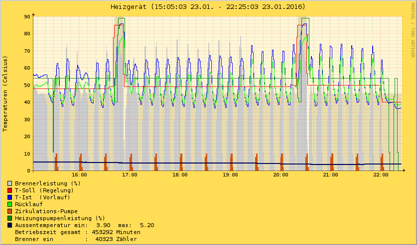

Im Übrigen hast du wohl einen recht heissen Ofen, der geht mit seiner
Leistung zeitweise über 100% !!???.
Ist dies ein Erfassungs- oder Anzeigefehler?
Gruß Norbert
Hmmmmm, das hängt wohl davon ab, wie man 100% definiert. Die ZSB hat ja
13,3kW max Heizungsleistung, aber 15,1 für WW. Und zu der erwähnten Zeit
gab es eine Speicherladung und somit sollte er über 100% kommen können,
sofern die 100% die max. Heizleistung ist.
Aber das bringt mich zu einem anderen Punkt: Ich habe phpLiteAdmin
installiert, um die SQLite-DB einsehen zu können, aber jetzt kann er
nichts mehr abrufen, wenn ich nach Datum desc sortieren lasse, denn die
Abfragen laufen in den 30-Sekunden-Timeout. Also an die aktuellen Werte
komme ich nicht mehr ran.
Also müsste man entweder einen Primary Key Index draufpacken (geht nur
mit Tabelle neu erstellen) oder Daten älter als x Tage löschen.
Hallo Stephan,
>Ich habe phpLiteAdmin installiert, um die SQLite-DB einsehen zu können, aber
>jetzt kann er nichts mehr abrufen,...
Ich nutze ein Sql-Plugin für Firefox und damit habe ich das gleiche
Problem. Es liegt also weniger an dem SQLite externen Tool, sondern an
den Eigenheiten/Einschränkung von SQLite eben nur wirklich einem
User/Thread den Zugriff zu erlauben.
Deshalb läuft der SQLite-DB Zugriff in der Applikation auch nur in EINEM
Thread. Ich hatte die SQLite-DB auch nur als Zwischenwirt für die
rrdtool-db vorgesehen. Jedoch für eine Analyse ist sie unerlässlich.
Mysql hätte für den Zugriff und Verwaltung natürlich Vorteile.
Bliebe also für dich nur übrig die Applikation kurz zu stoppen und dann
die DB auszulesen.
>Was wäre denn aus Deiner Sicht das passendere: Primary Key Index draufpacken
>(geht nur mit Tabelle neu erstellen) oder Daten älter als x Tage löschen.
Ich ziehe Daten älter als x Tage löschen vor aus zwei Gründen:
1. Vorhandene und gut gefüllte Datenbanken brauchen nicht mehr neu
erstellt zu werden.
2. SQLite hat (zumindest bei mir) Probleme wenn die Datenbank-Grösse
über 80 bis 90 MByte anwächst.

2. Beenden des HT3_Logger.py und Start von HT3_Analyser.py (im
Terminalfenster unter der Grafischen Oberfläche beim Pi). Mit der GUI
siehst du schneller ob Daten kommen. Auch dort werden Meldungen im
Fenster ausgegeben.

von Ralf K. (elral)
Hallo Norbert,
wenn ich HT3_Logger.py starte, kommt "nur" die Meldung, dass die
Datenbank existiert und das die rrdtool Datenbank existiert. Nichts
weiteres.
Breche ich mit CTRL-C ab, kommt eine Meldung mit line 33
Beim starten auf der grafischen Oberfläche von HT3_Analyser.py oder
HT3_Systemstatus.py passiert rein gar nichts.
Grüße
Ralf
Hallo Norbert,
auch ich bevorzuge die Methode, alte Daten zu löschen. Denn Daten, die
nicht da sind, muss man nicht aufwändig sortieren.
Nach meinen Versuchen ist es kein Problem eines gemeinsamen Zugriffs,
sondern ein reines Performance-Problem. Ich hatte den Logger gestoppt
und erhalte trotzdem keine Daten. Dann habe ich aus der Tabelle
Heizgerät alle Daten älter als 3 Tage gelöscht (ca. 20k verbleiben) und
schon kann ich nach Datum sortieren. Dauert aber immer noch 13s, so dass
klar ist, dass es mit den 80k Zeilen vorher einfach nicht gehen kann.
Wie viele Tage müssen denn überhaupt vorgehalten werden? Sobald die
Daten einmal in die rrdtool-DB übertragen wurden, braucht man sie doch
eigentlich nicht mehr, oder?
Gruß,
Stephan

von Marcus S. (marcus72)
sehe ich es richtig, dass der die Soll-Vorlauftemperatur über den Bus
nur ohne Nachkommastelle geliefert wird?
Das wundert mich ein wenig, da meine Steuerung FW100 diese Temperatur im
Display mit einer Nachkommastelle anzeigt.
Die Genauigkeit müsste also eigentlich da sein ...
VG
Marcus
Marcus Schlappa schrieb:
>... dass der die Soll-Vorlauftemperatur über den Bus nur ohne Nachkommastelle
>geliefert wird?
Ja, das Telegramm 88 00 18 00 <Vorlauf-Wert> ... überträgt diesen
Wert(Byte4) 'T-Soll (Regelung)' nur als Byte-Wert ohne Nachkommastellen.
Dieses Steuergeräte-Telegramm ist eine Meldung an ALLE (Byte1 := 00),
der Regler (FWxyz) wird jedoch den Soll-Wert mit einem separatem
Telegramm an die Steuerung übertragen (z.B.: 90 08 18 00 ...).
Dieser Telegramme-Type (von Quellen an einzelne Ziele/Geräte) wird
z.Zeit nicht ausgewertet auch weil viele der Informationen sich in den
Telegrammen an ALLE wiederfinden.
Welche Anzeige des Reglers (FW100) meinst du?
1. Ohne Bedienung des Reglers und Wandanbau zeigt dieser die
Raumtemparatur an.
2. Mit Bedienung des Knopfs zeigt der die gewünschte Solltemperatur an.
3. Im Menu 'INFO' gibt es noch  beim Heizkreis die 'Geforderte
Vorlauftemperatur'.
Alle drei Werte haben Nachkommastellen, werden aber mit
unterschiedlichen Telegrammen zur Steuerung gemeldet. Die Steuerung
sendet dann die Werte wieder mit ihren eigenen Telegrammen auf dem Bus
(z.B. 88 00 18 ..) bei denen einzelne Werte wohl gerundet sind.
Gruß Norbert
@Alle,
Es hat sich wieder etwas bei der Software getan.
Die aktuelle Version ist: 0.1.7.1 und enthält:
1. ht_proxy neu und Socket-Handling aktiviert.
2. Logging in allen lib-Modulen und Applikationen.
3. Heizungssteuerung mit 'ht_netclient' jetzt möglich
  (NetCom like, allerdings nur für Adaptertype: 'ht_transceiver').
Details stehen in der aktualisierten Dokumentation unter: ./HT3/docu
Es ist erfreulicherweise nur die 'hometop_HT3'-software zu
aktualisieren. Der Software auf dem 'ht_transceiver' hat sich nicht
geändert.
Bitte das eigene lokale Abbild aktualisieren.
  git clone https://github.com/norberts1/hometop_HT3.git
Die Bilder geben eine Übersicht über das System und die möglichen
Hardware-/Software-Konfigurationen.
Auch die Adaptertypen: HT3-miniAdapter und HT3-microAdapter können mit
dem 'ht_proxy' betrieben werden.
Die Applikationen 'HT3_Analyser.py', 'HT3_SystemStatus.py' und
'HT3_Logger.py' können als 'ht_clients' betrieben werden, es ist dazu
nur die Konfiguration auf: <comm_type>SOCKET einzustellen (Default).
Auch die vorhandenen Datenbanken werden vom neuen Software-Release nicht
überschrieben und die Struktur hat sich nicht geändert.
Nach erfolgreicher Installation auf dem Raspberry PI müssen folgende
HT-Prozesse aktiv sein:
... /usr/bin/python3 /home/pi/HT3/sw/etc/html/httpd.py
... /usr/bin/python3 /home/pi/HT3/sw/ht_proxy.py
... /usr/bin/python3 /home/pi/HT3/sw/HT3_Logger.py <<-- läuft als client
Bis zu 3 weitere ht_proxy-Clients auf RaspberryPi-externen Rechnern
laufen stabil und der 'ht_proxy'-Server hat noch Luft nach oben
(getestet auf RaspberryPi B).
Im Kapitel: '2.5.3.1 ht_netclient Steuerbefehle' der Dokumentation sind
die möglichen Befehle zur Heizungssteuerung beschrieben.
Hinweis:
Falls jemand ein MB-Lan oder NetCom100 an seiner Heizung betreibt, so
muss VOR dem Anschluss des 'ht_transceivers' an den HT-Bus die
Geräteadresse des Adapters geändert werden wie folgt:
  ./ht_netclient.py -ht_adr 10     (Neue Geräteadresse)
  ./ht_netclient.py -ht_rst 1      (Reset des ht_transceivers)
Nach dieser Änderung können der 'ht_transceiver' und MB-Lan ODER
NetCom100 parallel betrieben werden.
Gruß Norbert
es hat sich mal wieder etwas auf der darstellenden Software-Seite getan.
Habe zum Test das FHEM-Modul 89_HEATRONIC.pm für die Anbindung an den
'ht_proxy'-Server erweitert. Somit läuft FHEM als 'ht_proxy'-client und
stellt u.A. die Daten grafisch dar.
Wie so etwas aussehen kann sieht man im Bild.
Das alles ist noch in Arbeit und noch nicht abgeschlossen, wird aber
a.s.a.p. in FHEM wiederzufinden sein. Zur Zeit ist dies noch nicht der
Fall.
 http://fhem.de/commandref.html#HEATRONIC
Danke an die vielen Helfer die dies so überhaupt möglich machen!
Die Steuerung der HT-Heizung über das FHEM mit HEATRONIC ist noch nicht
enthalten, jedoch ein erklärtes Ziel was zu erreichen sich lohnt!
Aber Vorsicht!
Lotto und FHEM können süchtig machen :-)
Gruß Norbert

Noch ein Hinweis: In der Tabelle rrdtool_infos steht für "vor dem
Neustart" immer "Error:True" und nach dem Neustart "None".
Also gab es rrdtool-Probleme, die durch einen Neustart weg sind.

von Stefan B. (sbiermann)
ja so kann man es machen. Ich habe es in FHEM eingebunden und steuer
darüber jetzt meine Heizung. Funktioniert soweit echt Klasse.
Theoretisch geht auch jede andere Haus Automatisierung Software wie
openHAB usw., allerdings gibt es dort meines Wissens nach noch kein
Modul. Das müsste man sich erst selber programmieren.
Viele Grüße
Stefan

Nur passen jetzt so einige Anzeigewerte nicht. Also folgende Fragen: Wo
kommt in meinem Setup die grüne Temperatur in der Grafik her?
Bekomme ich T-Raum und V_spare1 irgendwie aus der Grafik raus (Legende)?
Danke, speziell an Norbert für seine tolle Unterstützung!
Hallo Mario,
die T-Ist kommt in diesem Falle von der FW200. Es funktioniert durchaus,
die im Gerät zu lassen, denn die Außentemperatur kann man auch von da
aus regeln.
Die Raumtemperatur ist somit egal, denn es ist ja ein
außentemperaturgesteuerter Regler.
Allerdings bekommt man damit keinerlei Raumeinfluß hin, wenn man z.B.
auch einen Kamin an hat.
T-Raum gibt es wirklich nur bei den FB's, denn die sind von der
Raumtemperatur gesteuert.
Ach so, und Du solltest in der FW200 eine Nacht- (und falls niemand zu
Hause ist) auch eine Tagabsenkung programmieren. Aber nicht mehr als 3
Grad Differenz wird angeraten.
Gruß,
Stephan

Apropos Rücklauf: Wie kann denn in dem angehängten Bild die Rücklauf-T
größer als die Vorlauftemperatur sein. Ergibt das Sinn?
Und welcher Wert ist der sich nicht verändernde hellbeige im Hintergrund
(die einfarbige, halbhohe Fläche)?
Wie gesagt, ich würde gern die Sachen aus den Graphen entfern, die bei
mir nicht relevant sind. Aber da muss vielleicht Norbert nochmal einen
Tipp geben, wo ich da ran muss.
Hallo Mario,
> Wie gesagt, ich würde gern die Sachen aus den Graphen entfern, die bei mir
Dies geht durch deaktivieren (auskommentieren) der zugehörigen Zeilen im
script: rrdtool_draw.pl
In Deinem Fall also bei Zeilen 297 ff:

und Zeile 270 ff
#  draw    => {
#    dsname  => 'T_steuer_FB',
#    name  => 'Raumtemperatur',
#    legend  => 'T-Raum (FB10/FB100) min\:',
#    thickness => 2,
#    color  => '8080ff'
Dies könnte dann z.B. auftreten wenn die Heizungspumpe nicht läuft und
das Wasser im Heizkreis durch Schwerkraft getrieben wird.
Allerdings läuft Deine Heizungspumpe doch recht häufig und das mit stark
wechselnder Leistung. Dafür habe ich auch keine Erklärung.
Gruß Norbert
von Mario R. (upd8r)
Hi Norbert,
danke für Deine Antwort. Also FW200 war schon von Anfang an drin,
vielleicht hatten die damals das kleinere Modell nicht da.
Das mit der Rücklauftemperatur macht mich aber weiterhin stutzig,
Schwerkraft erscheint hier unlogisch, da bei uns alles auf einer Etage
ist (kannst Du natürlich nicht wissen).
BG

von Ralf B. (Firma: privat) (pawlvandik)
Hallo Norbert,
Nochmals Danke für den pitiny Adapter, den Du mir zur Verfügung gestellt
hattest. Ich bin nun soweit, dass ich diesen an meine Junkers
angeschlossen habe. Mit Deiner Doku war es leicht, die ersten Daten zu
erfassen und bunte Graphen zu generieren.
Nun bin ich gerade dabei mir die Ausgaben anzupassen. Ich mag immer gern
Zahlen unter den RRD Graphen haben. Dazu habe ich den Code vom
rrdtool_graph.pl angepasst (siehe Bild).
Was ich jetzt noch gern anders hätte, wäre die Ausgabe von der Anzahl
der Brennerstarts pro 24h als Zahl anstatt der Gesamtanzahl.
Ich hab mich schon durch diverse Dokumentationen von rrdtool::OO und RPN
und CDEF und VDEF gekämpft, jedoch bin ich noch nicht auf den richtigen
Weg gekommen.
Wenn Du eine schnelle Idee hast ?
Danke!
Ralf

von Nils R. (augur)
auf dem Screenshot vom Norbert hab ich gesehen, dass die Darstellung
viel fließender ist. Bei mir schaltet diese sehr viel häufiger aus. Ist
das normal oder kann ich das in der Darstellung ausbessern?
Viele Grüße,
Nils
von Stephan (Gast)
Hallo Nils,
das kann bedeuten, dass du nicht immer Werte bekommst.
Viel wahrscheinlicher ist es aber, dass deine Anlage stark taktet.
Ändere mal bitte die Start_time (in rrdtool_draw.pl ungefähr Zeile 60)
von 2880 auf sagen wir mal 300. das gibt dann viel bessere Auflösung, da
nur 5 Stunden und nicht 2 Tage. Dann nochmal Posten.
Gruss Stephan
von Nils R. (augur)
Hi.
Hab ich geändert, aber die Grafik verändert sich nicht.
# Set Starttime
my $start_time     = time()-300*60;
Viele Grüße,
Nils
PS. Hab die falsche genommen, hat sich erledigt. :-)
von Stephan (Gast)
Hast du neue Grafik?
von Nils R. (augur)
Hier etwas höher aufgelöst. Die Datensätze fehlen anscheinend nicht. Die
letzten Stunden sahen aber auch in der 2 Tages Betrachtung sauberer aus.
Aber es ist auch zu erkennen, dass T-Soll anscheinend den Rücklauf
regelt?
von Stephan (Gast)
Ja, so soll es aussehen. Versuche mal bitte mit Start_time und stop_time
den gestrigen Nachmittag anzuzeigen.
von Nils R. (augur)
So, hier von gestern. Sieht nach pulsen aus. Warum regelt die Heizung
unterschiedlich??? Bzw. warum fällt die Temperatur so stark ab immer vom
Rücklauf...
von Stephan (Gast)
Ja, die Tage sind grob unterschiedlich. Welche Therme? Solar? Heute und
gestern gleiches Programm und gleiche Einstellung der Heizkreise?
Was könnten die 2 Tage noch unterscheiden?
Hallo Nils,
ja die beiden Grafiken sehen schon sehr unterschiedlich aus und doch
haben die Gemeinsamkeiten:
1. Die Aussentemperatur ist in etwa gleich und somit die geforderte
Soll-Temperatur auch (die Warmwasser-Erzeugungszeiten mal ausgenommen).
2. Die Zirkulationspumpe zirkelt sehr gleichmässig und vergleichbar in
beiden Grafiken.
3. Der Sollwert liegt bei ca 45 - 50 Grad.
Somit sollte die geforderte Brennerleistung in beiden Grafiken gleich
sein. Die liegt bei ca 40-50%.
In dem einen Bild ist diese Leistung gleichmäßig verteilt über der Zeit,
in dem folgenden Bild taktet diese sehr stark zwischen ca 80% - 0%. Im
Mittel wird aber daraus wieder ca. 40%.
Jetzt stellt sich mir die Frage was in Deiner Heizung so taktvoll ist.
Dies können nur die angeschlossenen Verbraucher sein: 1. Heizungsventile
und/oder 2. Heizungspumpe.
Ich tippe sehr stark auf die Heizungspumpe. Die wird Strom sparen sollen
und taktet ca. alle 10 Minuten. In der Zeit ist das bis dahin nicht
umgerührte Heizungswasser abgekühlt, die Rücklauf-Temperatur natürlich
auch und der Brenner ist stark gefordert.
Im Mittel ist also die geforderte Brennerleistung mit ca. 40-50% in
beiden Grafiken gleich.
Ich sehe hier erst einmal keinen Systemfehler, jedoch kann man sich
fragen ob durch diese Betriebsart Energie gespart wird. Jede Heizung ist
eben anders eingestellt und ob diese Einstellung dann das Optimum ist
kann man wohl nur ausprobieren.
Gruß Norbert
von Stephan (Gast)
Hallo Nils,
ich glaube da eher an einen geänderten Bedarf am Samstag, denn wenn die
Heizungspumpe (es müsste aber eine externe sein, denn die interne läuft
ja immer mit 64%) so takten würde, dann müsste sie es auch am Sonntag
getan haben.
Wenn aber am Samstag einige Heizkreise geschlossen waren, dann kann die
Heizung die erzeugte Wärme nicht abtransportieren, schaltet ab, die
RL-Temp geht unter Soll und die Heizung springt wieder an.
Aber ohne Daten deiner Heizung sind das nur Vermutungen. Auf jeden Fall
läuft die Erfassung. Falls es jetzt darum geht, die Heizung zu
optimieren, würde ich eher das Junkers-Forum auf heizungsforum.de
empfehlen, denn da treiben sich auch einige Fachleute für Heizungsbau
herum...
Gruß,
Stephan
von Nils R. (augur)
Ja, die läuft wirklich super jetzt. Heute ist die Heizung mit dem
Übergang in den Abend von Taktung in den durchgängige Steuerung
gegangen. Scheint also irgendwie damit zu tun zu haben. Ich werde mal in
das Forum von dir schauen...mal sehen, was da kommt.
Wie ist das eigentlich mit T-Soll und dem Rücklauf. Von der Temperatur
wird das gesteuert und nicht T-Ist.
Viele Grüße,
Nils
von Stephan (Gast)
Hallo Nils,
also grundsätzlich kann eine Steuerung auch anhand der RL-Temp erfolgen.
Das hängt vom Modell ab. Ob es tatsächlich so ist, kannst Du im
Heizungsforum erfragen.
Mir persönlich taktet die Anlage zu häufig. Wenn Du eine
Brennwertheizung hast, dann sollte die Anlage min. 15-20 min am Stück
laufen, denn erst dann stellt sich der Brennwerteffekt ein. So wurde es
mir erklärt.
Aber es ist auch fast immer so, dass die Anlage überdimensioniert ist
und auch erst in den letzten Jahren sind Anlagen auf dem Markt, welche
so modulieren können, dass auch ein ganz kleiner Bedarf möglich ist.
Ich hatte vorher auch eine Anlage, welche nicht unter 8kW gekommen ist
und das ist oft zu viel, wenn einige Heizkreise "abgedreht" sind (el.
Thermostate für nicht benutzte Räume am Tag/Nacht). Meine jetzige kann
runter auf 2,3kW und aktuell komme ich mit 10 Brennerstarts/Tag aus
(inkl. WW). Und die Anlage läuft fast durchgehend mit 25-30% Leistung.
Das dürfte kaum mehr als ein Teelicht sein :-)
Gruß,
Stephan
von Klaus (Gast)
Hi @all,
ich stelle mal die Grafik meines Heizungsgeräts ein, weil ich die
Diskussion der Ergebnisse von Norberts genialer Arbeit als nächste
Evolutionsstufe sehe.
Sprich den Vergleich des Regelungsverhaltens unserer Heizungen.
Klaus

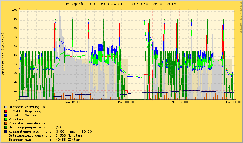

von Ralf (Gast)
Ich stelle auch nochmal meine Daten zur Verfügung, damit man mal sieht,
dass es auch etwas anders aussehen kann.
Jedoch glaube ich, dass im Mikrocontroller Forum nicht der Platz sein
sollte, um über Heizungsanlagen und deren Steuerungsverhalten zu
diskutieren.
Ich habe mir die Ausgabe, wie weiter oben schonmal angedeutet, etwas
modifiziert, Zahlenausgaben unten hinzu und das Zirkulationspumpen-Label
weg genommen (ich weiß ja, dass Orange die Zirkulationspumpe ist).
Leider bin ich noch immer nicht weiter gekommen, was die Ausgabe der
Brennerstarts pro Stunde angeht. Ich habe es schon so weit getrieben,
dass ich den Typ der data source in COUNTER geändert habe. Theoretisch
müsste es ja dann so zu behandeln sein, wie die Ausgabe von Byte/s auf
einer Netzwerkschnittstelle. An dieser Stelle bin ich gerade und "warte"
nur auf wieder etwas Zeit, die ich hier hinein stecken kann.
VG
Ralf

@Juri, @Stephan
Danke für die Logfiles (habe nun mal keinen CWxzy) und bitte die neue
Software an Eurer Anlage testen.
Das beigefügte Bild zeigt den dekodierten Systemstatus von Stephan's
CW400.
@Juri
Bitte erstelle mir noch einmal ein längeres (ca. 2-3 Stunden)
binär-Logfile vom CW100 damit ich noch mehr Dekodier-Futter habe.
Das Senden zum CWxyz ist noch in Arbeit. Sobald fertig sende ich Dir
dies zu.
Gruß Norbert

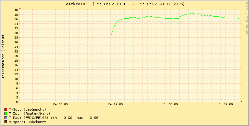

Aber etwas anderes: Laut DB kommen die HK-Daten an, aber im
rrdtool-Graphen wird gar nichts gezeigt (WW und HG laufen aber). Könnte
es daran liegen, dass dieselben Werte mehrfach vorkommen? Siehe
Screenshot...
Die rrdtool_draw sowie die DB's selbst habe ich gar nicht geändert.
Gruß,
Stephan
