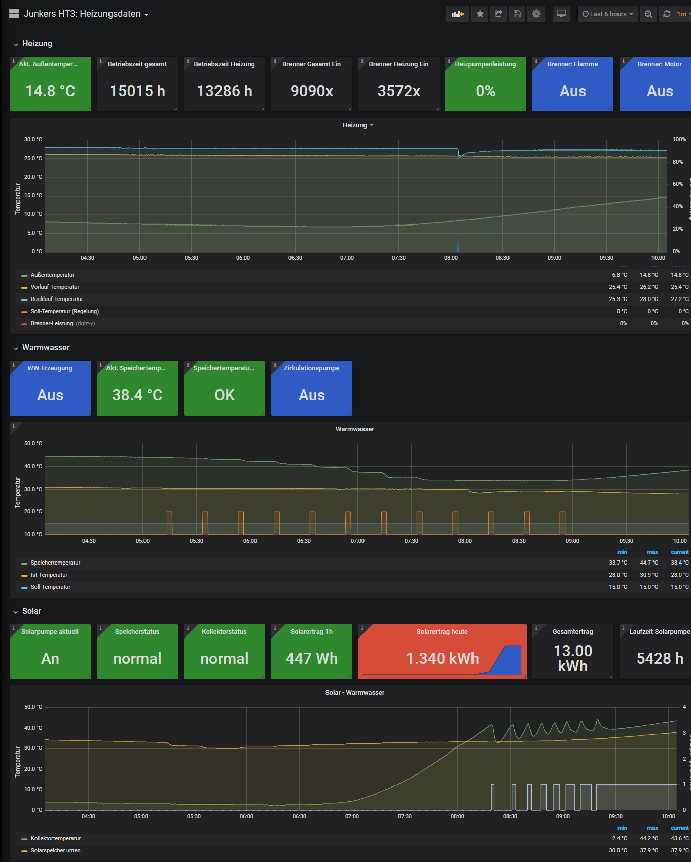

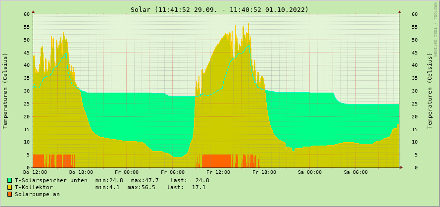

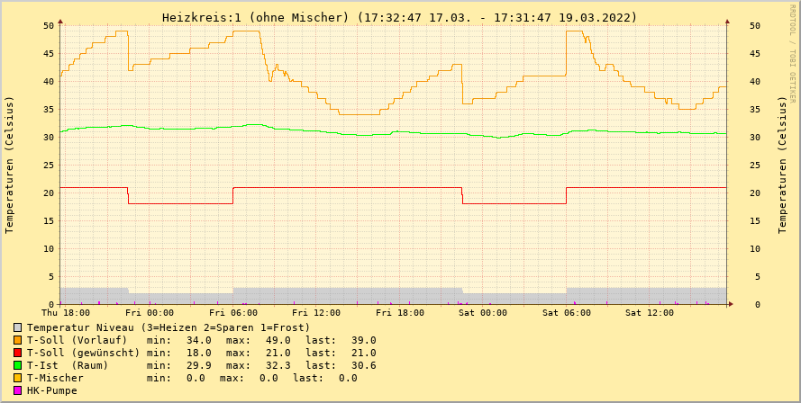

#5968814
Ich muss mal wieder Norbert einen Dank aussprechen, die Software läuft
bei mir seit Jahren ohne Probleme.
In einem Anfall von Spieltrieb habe ich jetzt auf die nächste Version
mit collgate aktualisiert und lasse jetzt alle Daten über den MQTT-Kanal
in meine kürzlich installierte influxDB wandern. Ich bin noch am Basteln
des Grafana-Dashboards, anbei der aktuelle Stand. Sobald ich zufrieden
bin, werde ich das Dashboard auch bei Grafana verfügbar machen.

#5969552
Hi Andi,
anbei mal der aktuelle Stand, wie gesagt, ich importiere über
MQTT/Telegraf und habe an den topic-Namen nix geändert.
Hier ist nur ein HK plus Solar in Betrieb, mehr habe ich also auch nicht
eingebunden.
Kann aber auch die Telegraf-Konfig dann nochmal posten ...
Die Solarertragswerte sind nicht 100% identisch und bei den Pumpenläufen
bin ich mir auch nicht sicher, ob er das zuverlässig erkennt.

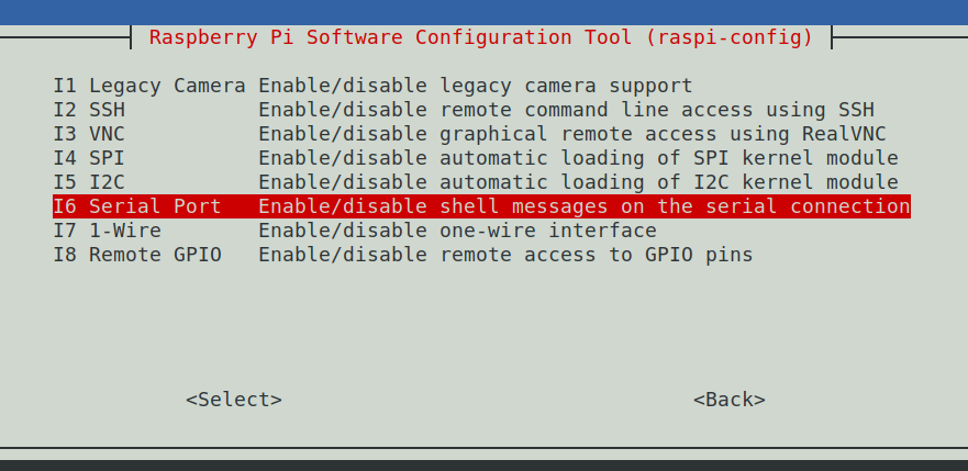

#6000792
Hallo
Die Heizperiode ist angebrochen und leider hat meines Raspi SD das
Zeitliche gesegnet. Ich habe das System neu aufgesetzt und leider kann
ich nicht so genau sagen wo das eigentliche Problem liegt.
Ich denke ich habe alle Packete eingespielt. und über raspi-config die
login shell über serial deaktiviert.
Ich starte den proxy und den ht_collgate. Keine Fehler, aber es werden
offebar auch keine Daten gelesen/geschrieben.
Das Debug log ist ziemlich leer.
Den einzigen Fehler den ich provozieren kann ist, wenn ich den MQTT
client aktiviere: Dann bekomme ich beim start von
ht_collateccollgate().run();Error;could not start 'mqtt-interface' with
file:'./etc/config/HT3_db_cfg.xml'

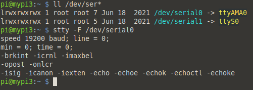

#6000893
im ht_client_rx.log steht etwas das mich wundert:
12.10.2019 09:41:07 INFO: ----------------------
12.10.2019 09:41:07 INFO: cht_socket_client init
12.10.2019 09:41:07 INFO: connected to server:'localhost';port:'8088'
12.10.2019 09:41:07 INFO: logfile:'./var/log/ht_client_rx.log'
12.10.2019 09:41:07 INFO: Client-ID:1; registered with devicetype:'RX'
Ich nutze den pitiny und ich denke ich sollte im MODEM modus arbeiten.
Offenbar habe ich da wohl noch was nicht richtig konfiguriert
#6000897
Vermutlich ist es bei dir was anderes, aber ich habe neulich ein Update
von Stretch auf Buster gemacht und danach die gleiche Fehlermeldung.
Irgendein Python mqtt Modul wurde beim Upgrade Event und ich musste es
mittels pip wieder nachinstallieren.
Im Übrigen kann ich jedem nur Raspibackup empfehlen:
https://www.linux-tips-and-tricks.de/de/raspibackup/
Habe das hier schon so oft benötigt ....
#6001677
Das kann ja eeigentlich nur Paho sein... das hatte ich installiert mit
pip3 install paho-mqtt.
ABER nach ein wenig debugging hat sich genau das als falsch
herausgestellt. Ich habe es nochmal installiert und jetzt gibt es den
Fehler nicht mehr.
Leider bekomme ich immer noch keine Daten von HZ Bus.

#6002346
Hallo Norbert
Ich habe des Rätsels Lösung gefunden. spi_clk_off.py hat geholfen.
Ist vielleicht auch für andere interessant. Ich habe einen Raspberry Pi
Model B Rev 2 und das aktuelle (oct. 19) Image von Raspbian (minimal) in
Verwendung.

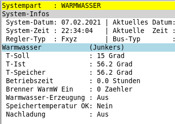

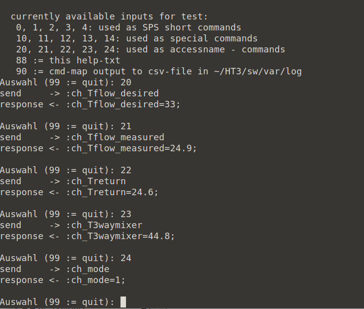

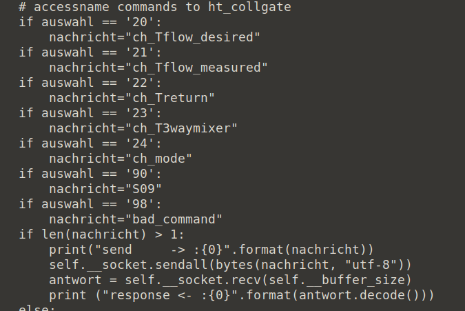

OP #6024828
Hallo Bernd,
Bernd B. schrieb:
> Aber wie kann man erkennen, ob man aktuell im "Auto" Modus ist oder
> "manuell" auf einem der Modi sitzt?
Bei aktiviertem MQTT erhält man ja alle Informationen beim Start des
MQTT-Clients (sofern der Broker entsprechend eingestellt ist) und danach
jeweils wenn eine Änderung für ein Item aufgetreten ist.
Allerdings gibt es z.Zeit noch keine Abfrage-Möglichkeit eines Wertes
über die MQTT-Schnittstelle.
Ich denke dies wäre eine nützliche Erweiterung dieser Schnittstelle. In
Analogie zum 'Set'-Befehl dann eben einen 'Get'-Befehl für die Items.
Diese Abfrage-Möglichkeit gibt es allerdings schon mit dem
SPS-Interface. Diese Schnittstelle muss aber erst aktiviert werden, da
default deaktiv.
Konfigurations-File 'collgate_cfg.xml' anpassen und dort SPS auf 'on'
stellen. Danach den ht_collgate-daemon neu starten.
Über dies Schnittstelle können dann Werte abgefragt werden. Details
siehe auch Doku im Kapitel 2.3.3 SPS ht_Server.
Das Testprogramm ~/HT3/sw/test/sps_testclient.py kann als Grundlage für
solche Abfragen dienen (siehe Ausgaben in den Bildern).
Allerdings werden die Werte nicht als Strings sondern wie in den
Telegrammen gesendet zurückgegeben. Die Interpretation ist dann separat
noch nötig z.B.:
send     -> :hc1_operationstatus
response <- :hc1_operationstatus:=1
Die '1' steht dann für aktuellen Betriebsstatus:= 'Manuell' bzw '2' :=
'Auto'.
(Diese Werte gelten allerdings nur für die Fxyz-Regler-Serie)
Gruß Norbert

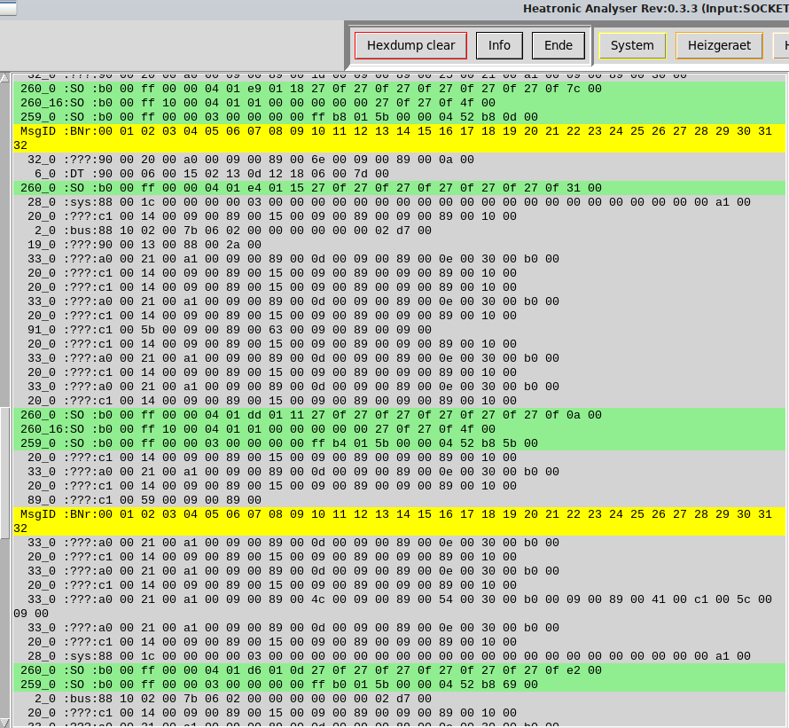

beeindruckende Software. Und ich habe mich beim Aufbauen des Adapters
schon auf die reichhaltige Datenanzeige gefreut. Bisher nutze ich eigene
Sensoren, die per MySensors an Domoticz gesendet werden. Da habe ich
aber bisher nur wenige Sensoren/Parameter verfügbar.

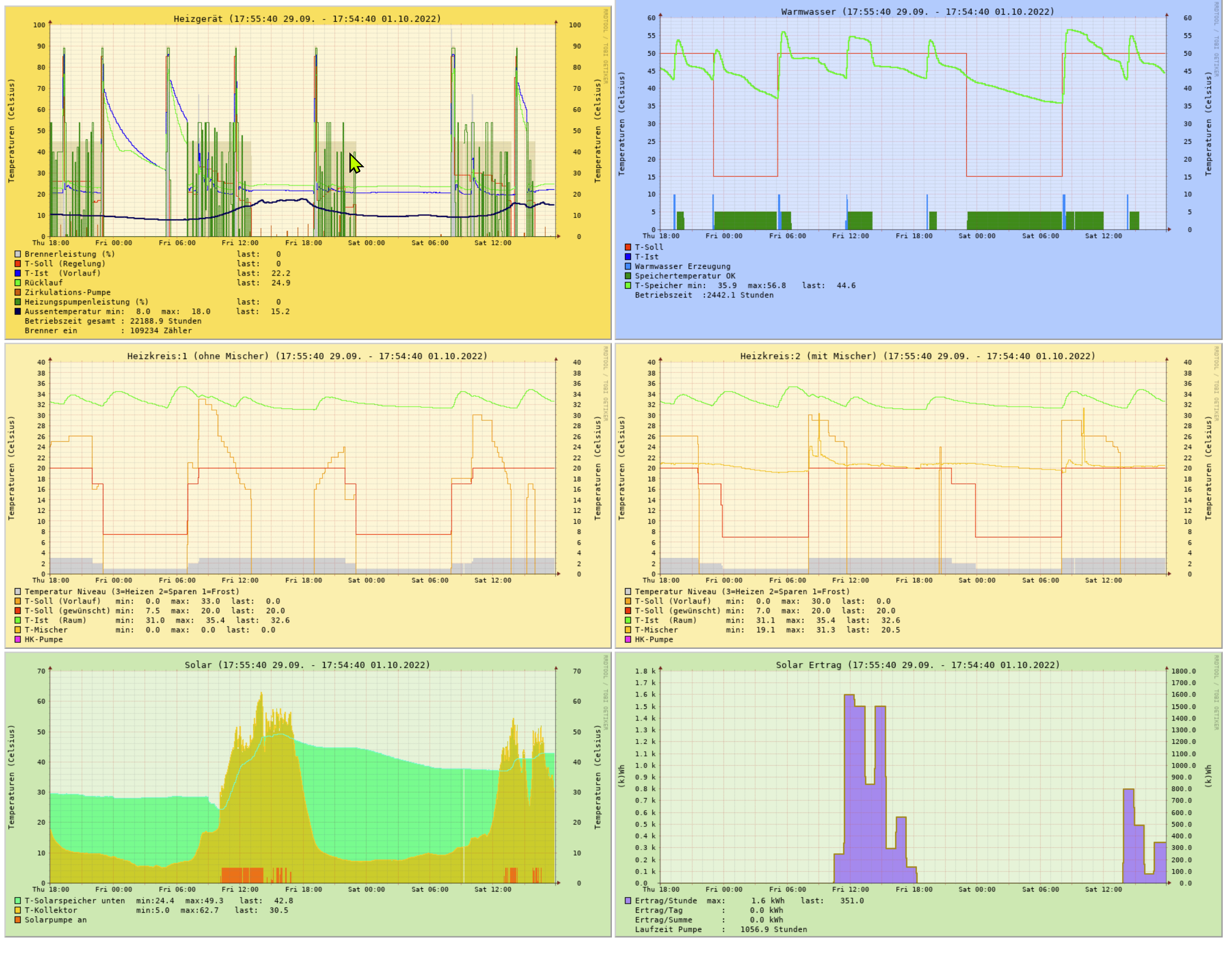

Leider werden im HT3_Analyzer nur wenige Daten angezeigt. Dafür aber
einige unbekannte Nachrichten. Zwei Screenshots sind angehängt.
Exemplarisch habe ich noch ein putty.log der seriellen Schnittstelle und
die Datei Heizung.log angehängt.

Meine Anlage:
Kessel ZSBE 28-3
FW200 (JF12.10)
IPM2  (JF20.06)
ISM2  (JF23.02)
Heizkreis1 mit externem Mischer
Kombinierter Solar- und Warmwasserspeicher
Hydraulische Weiche
Nun meine Fragen: hat es ggf eine einfache Ursache, warum die Messages
im HT3_Analyser nicht angezeigt werden, eine Konfiguration o.ä.? Oder
verwendet meine Anlage Messages, die der HT3_Analyzer nicht unterstützt?
Schon mal vielen Dank für die Hilfe.

Gast #6527785
Hallo Norbert,
vielen Dank für die schnelle Antwort und Analyse.
Ich habe einen HT3-Miniadapter mit H11L1M aufgebaut.
Ja, die A2 A2, B0 B0 und 90 90 sind mir auch aufgefallen. Das Textlog
habe ich mit einem eigenen C++ Programm erstellt.
'binlogclient.log' habe ich angehängt. Dort sehe ich auch die
Doppelbytes.
Ich habe in der Zwischenzeit hp_discode.py mit einigen Traces bestückt,
um die Dekodierung besser verstehen zu können. Das Logfile dazu habe ich
auch angehängt ('ht_analyser.log'). Dort sieht es zumindest so aus, als
wenn die Doppelbytes nicht ankommen.
Einen Screenshot des HT3_Analyzer derselben Session habe ich auch
angehängt.
Die HT3_db_cfg.xml ist auch angehängt.
rooky
Gast #6533057
Hallo Norbert,
ich habe jetzt einen ATmega328 zwischen den HT3 Miniadapter und den
Raspberry Pi geschaltet. Dieser erkennt BREAK (Frameerror mit
Empfangsbyte=0x00, Register UCSRnA, Bit FEn). Damit ermittle ich das
Message-Ende.
Tatsächlich kommen die Nachrichten mit Source A0, A2, B0, 90 mit
duplizierten Bytes an. Source 88 dagegen kommt normal.
Ich habe probeweise ht_discode.py so angepasst, dass die duplizierten
Bytes entfernt werden (if ...: del self._rawdata[:message_size:2]) -->
diese Nachrichten werden dann tatsächlich erkannt und dekodiert!
Im Anhang ein Screenshot. Es gibt noch einen Fehler in meiner
Nachrichtenaufbereitung, der gelegentlich eine fehlerhafte Nahricht
durchlässt. Daran muss ich noch arbeiten.
Die Doppelbytes scheinen so auf dem Bus anzuliegen, da ja am gleichen
Draht für 88 keine Doppelbytes ankommen, aber für A0, A2, B0, 90 schon.
Ich habe den HT3 Miniadapter am freien Busausgang des ISM2 angeklemmt.
Ich könnte mal probieren an anderer Stelle (HG, FW200) anzuklemmen, ob
da was anderes passiert.
Ggf. werde ich noch mal den Bus mit einem Speicheroszi aufzeichnen und
so bestätigen - oder auch nicht -, dass es die Doppelbytes tatsächlich
gibt.
Wie auch immer sich das alles erklären lässt, Im HT3_Analyzer sind jetzt
deutlich mehr Daten zu sehen ;)

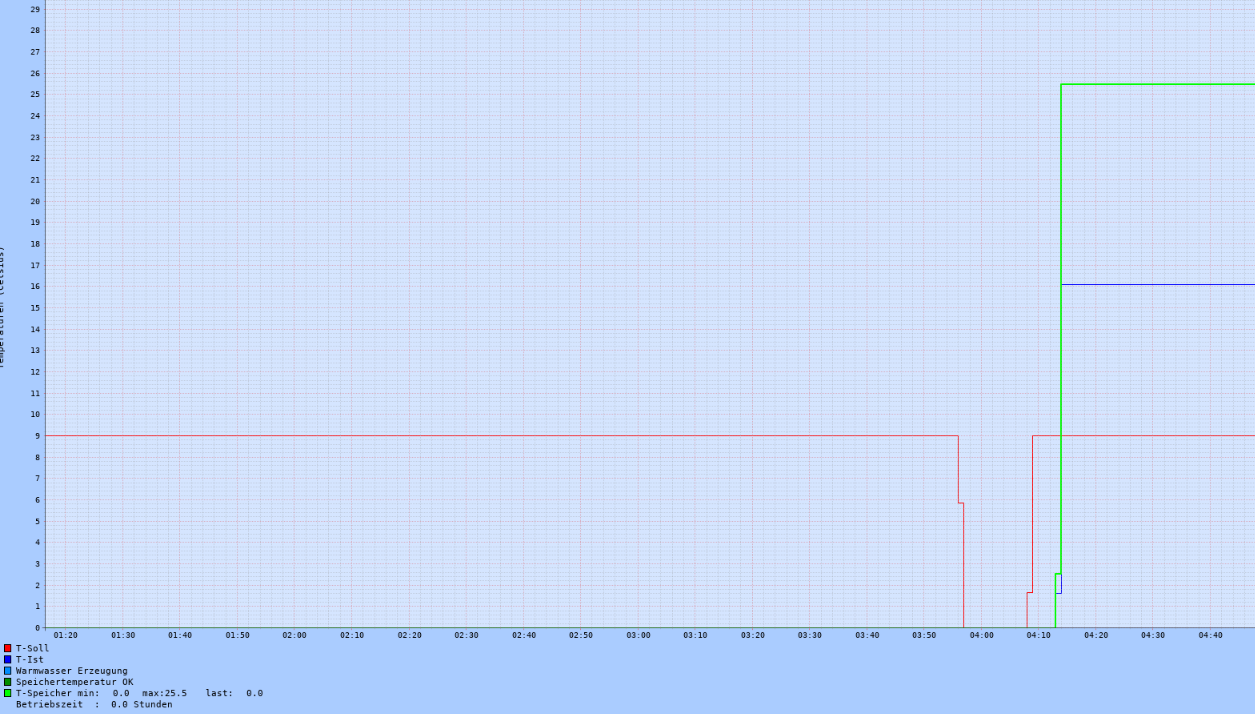

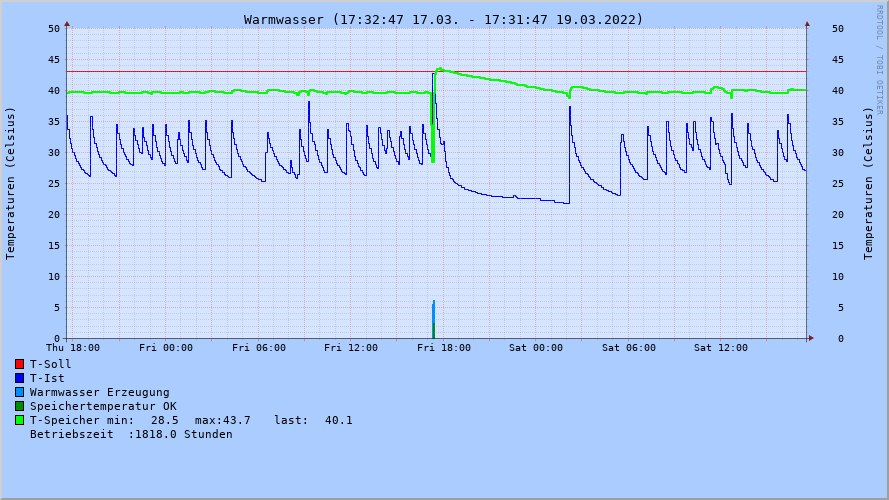

Gast #6579738
Hallo Nobert,
ich habe auch seit kurzem nach deiner Anleitung auch deinen super
Datenlogger am Laufen. Primär um die Einstellungen der Anblage nach
einer Analysephase ggf. zu optimieren. Leider stimmt irgendetwas mit den
WW-Daten nicht, es kommt nur sehr selten ein Wert und wenn, dann sind
die Temparaturwerte im Speicher viel zu gering. Vor allem die
Warmwasserspeichertemperatur interessiert.
Anlagedaten:
- ZSB 24-4 C 23
- FW200 Regler
- IPM1: Hydraulische Weiche (HW), Speicherladepumpe,
Speichertemperaturfühler (SP)
- IPM2: Heizkreis 1 Radiatoren, Heizkreis 2 Fußbodenheizung
- ISM2: Warmwasser Schichtspeicher, Solarkreispumpe, Ventil
Rücklaufanhebung (DWU1), NTCxxx
- Raspi3 mit HT3-Miniadapter, hometop 0.3.3
Vielen Dank im Voraus
Gruß, Fred
OP #6586130

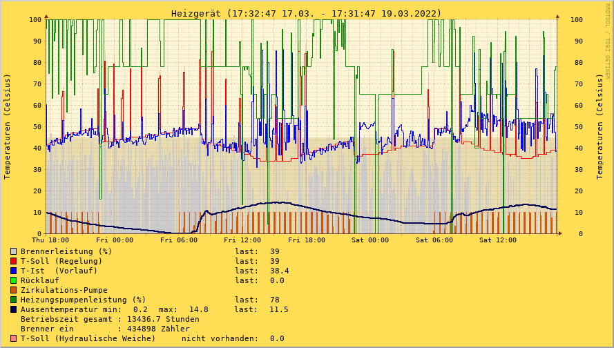

Fred schrieb:
> Leider stimmt irgendetwas mit den WW-Daten nicht...
Dank des Logfiles und Deiner Beschreibung konnte ich das Problem
nachvollziehen und auch eine Lösung finden.
Grund ist eine in Deinem System verwendete DeviceID:0x41, die von einem
der IPM2 Module (für Warmwasser) verwendet wird. Damit die Dekodierung
auch dafür funktioniert ist eine kleine Anpassung in der Software nötig.
Diese kannst Du zum Test bei Deiner Software selber durchführen wie
folgt:
Modul : ~/HT3/sw/lib/ht_discode.py
Zeile : 3224 ff
Aktion: 0x41 im array:'deviceaddress_white_list[]' hinzufügen.
# 2021-02-12: 0x41 added in deviceaddress_white_list[]
deviceaddress_white_list = [
     0x08, 0x0a, 0x0b, 0x0c, 0x0d, 0x10, 0x18, 0x19, 0x1a,
     0x20, 0x21, 0x22, 0x23, 0x28, 0x29,
     0x30, 0x31, 0x41, 0x48]
Damit ist dann die Dekodierung auch für WW möglich (siehe Bilder)
Diese Änderung und die Auswirkungen muss ich im Detail noch einmal
kontrollieren und werde dann ein neues Release auf github
veröffentlichen.
Für mich sind diese IPM2 Module und deren Einstellungen sehr wichtig, da
ich in meiner Anlage die Module nicht habe. Deshalb ist Dein Logfile für
mich Gold wert!
Welche Schalter-Stellungen haben diese IPM1/IPM2 Module bei Dir im
System?
Gruß Norbert
Gast #6587107
Hallo Norbert,
vielen Dank für deinen Tip!
Ich habe die Änderungen wie beschrieben durchgeführt und es sieht jetzt
viel besser aus (siehe HT4_WW_Graph.png).
> mich Gold wert!
> System?
Freut mich :-) Falls du noch mehr brauchst gib bescheid.

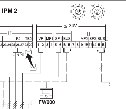

IPM 1 - WW Speicherladekreis
Speicherladekreis nach der hydraulischen Weiche muss Kodierung 3 oder
höher erhalten. In meinem Fall ist die Kodierung vom
Heizungsinstallateur auf **10** (Device ID 0x41) gesetzt worden.
**Anschlüsse:**
   - VF = Gemeinsamer Vorlauffühler der Hydraulische Weiche (HW)
   - SF1 = Speichertemperaturfühler SF (NTC) des Warmwasserspeichers
   - P1 = Speicherladepumpe LP
IPM 2 - Modul für zwei Heizkreise
- Heizkreis 1 (HK1) = Kodierschalter I auf **1** (Device ID 0x20)
- Heizkreis 2 (HK2) = Kodierschalter II auf **2** (Device ID 0x21)
**Anschlüsse:**
   - MF2 = Vorlauftemperaturfühler gemischter Heizkreis (Fußbodenheizung
HK2)
   - P1 = Heizkreispumpe (Heizkreis HK1, Radiatoren)
   - M2 = Mischerstellmotor Heizkreis HK2 (Fußbodenheizung)
   - P2 = Heizkreispumpe (Heizkreis HK2, Fußbodenheizung)
   - TB2 = Temperaturwächter HK2 (Fußbodenheizung)
Meine Anlage scheint doch etwas spezieller zu sein. Im HT_Analyzer sehe
ich noch einige Telegramme mit Fragezeichen dargestellt (siehe
HT4_Unknown_Telegrams.png), es scheint noch nicht alles zu passen, ich
versuch gerade noch deinen Code besser zu verstehen um auch selbst
analysieren zu können.
Gruß Fred
OP #6590429
> ich noch einige Telegramme mit Fragezeichen dargestellt...
Deine Anlage ist zwar speziell, das Problem liegt jedoch mehr in der Art
wie Bosch (Junkers/Buderus) die Telegramme auf dem seriellen Bus senden.
Besonders das Ende-Kennzeichen eines Telegramms wird durch das
BREAK-Signal angezeigt (mehr als 10Bit Bus auf low). Dieses Signal wird
leider vom seriellen Treiber in eine Null übersetzt und somit kann man
das Ende eines Telegrams nicht mehr eindeutig erkennen.
Bei langen Telegrammen ist eine CRC am Ende enthalten. Diese kann man
prüfen und somit das Telegramm dekodieren. Leider gibt es viel häufiger
kurze Telegramme die keine CRC enthalten.
Insbesondere das Polling der Steuerelektronik im Heizgerät (Master) und
die kurzen Antworten der Module (Clients) führt oft zu
Fehldecodierungen.
z.B. aus Deinem Bild:
C1 00 14 00 09 00 89 00 15 00 09 00 89 00 09 00 89 00 ...
PA Br DP Br DP Br PA Br DP Br DP Br PA Br DP Br PA Br ...
PA:= Polling-Antwort des angesprochenen Moduls (hier immer keine Daten)
DP:= DevicePolling von Steuerelektronik
Br:= Breaksignal vom seriellen Treiber zu Null uebergeben
Die Dekodierung der Telegramme mit den passiven Adaptern:
HT3_Mini/Micro_Adapter ist daher ohne korrekte Break-Signalerkennung
erschwert.
Die aktiven ht_transiver-Adapter (ht_pitiny/ht_piduino) erkennen das
Break-Signal korrekt und übergeben die Telegramme mit Längenangabe zur
weiteren Dekodierung.
Werde trotzdem versuchen die Dekodierung für die passiven Adapter zu
verbessern.
Gruß Norbert

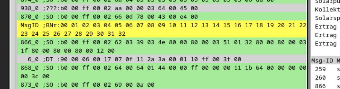

Mit dem HT3_Analyser kannst Du die Telegramme auswerten, insbesondere
das Telegramm: MsgID 24_0.
Im Telegramm sind die Bytes: 22/23 für den Display-Code und die Bytes:
24/25 für den CauseCode reserviert (siehe markierten Bereich im Bild,
Wert dort 00cc hex := 204dez.)

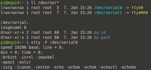

Gast #6931940
ich musste letzte Woche meine SD-Karte begraben und versuche nun die
Datenerfassung neu zu installieren. Dies habe ich eigentlich schon öfter
gemacht, angefangen damals mit einem PI 1 und einem Miniadapter. Bis
ungefähr Weihnachten lief es nun auf einem PI3B+ mit einem pitiny.
Aber nun will es einfach nicht gelingen. LED's auf dem pitiny blinken
und ich habe mich an die aktuelle Anleitung gehalten und bin nur den
kürzensten Standardweg gegangen. Aber es kommt einfach kein Paket an. Es
werden keine Datenbankeinträge geschrieben, Logeinträge kommen nach dem
Start keine dazu und auch Grafiken werden keine erstellt.
Hat jemand eine Idee?
Danke und Gruß
Stephan
OP #6935188
Hallo Stephan,
da Dein(e) Adapter schon einmal an der Heizung Daten erfasst hatten ist
wohl die Hardware und die Verbindung zum Heizungsbus in Ordnung.
Da Du auch die Standardkonfiguration (Default-Einstellung von github)
verwendet hast betreibst Du das Projekt lokal als user 'pi' auf Deinem
RPi.
Wenn trotz allem keine Daten kommen bleibt als Grund wohl nur noch die
serielle Schnittstelle vom/zum Adapter (ht_pitiny) über. Bitte die
Einstellungen in den Konfigurationsfiles kontrollieren.
Erforderlich sind ja für den aktiven ht_pitiny-Adapter:
 19200 Baud und 8N1.
Dies muss im Konfigfile ~/HT3/sw/etc/config/ht_proxy_cfg.xml eingestellt
werden. Beispiel von meinem RPi4:
    <ht_transceiver_if devicename="RX">
      <parameter>
        <serialdevice>/dev/serial0</serialdevice>
        <baudrate>19200</baudrate>
        <config>"8N1"</config>  <!-- only 8N1 available -->
      </parameter>
      <devicetype>RX</devicetype>
    </ht_transceiver_if>
    <ht_transceiver_if devicename="MODEM">
      <parameter>
      </parameter>
      <devicetype>MODEM</devicetype>
      <deviceaddress_hex>0D</deviceaddress_hex>
Bitte den Namen der Seriellen Schnittstelle beachten!
Die ist hier geändert auf: /dev/serial0
Es kann sein, dass die serielle Schnittstelle Deines RPi eben nicht mehr
als /dev/ttyAMA0 bezeichnet wird sondern eben als /dev/serial0 etc.
Die bitte auf Deinem RPi kontrollieren (siehe Bilder für RPi3 und RPi4).
Gruß Norbert
#6935577
Hallo Norbert,
wie immer gilt: kaum macht man es richtig, schon geht es...
Ja, genau das war es! Ich wähnte mich auf der sicheren Seite weil die
Anleitung bei der Unterscheidung zwischen ttyAMA0 und Serial0 ja klar
von einen PI 4 spricht und ich ja "nur" einen PI 3 B+ habe.
Und ich hätte schwören können, dass es beim "ersten" Mal mit diesem Pi
noch ttyAMA0 war (aber das war auch noch nicht mit Buster).
Also vielen Dank für die Hilfe und die langjährige Arbeit am Projekt.
Stephan
OP #6936370
Ja, wahr auch so. Deswegen hatte ich dies in der Doku auch so für den
RPi3 beschrieben und beim RPi4 war dann eben /dev/serial0 nötig.
Aber dies hat man wohl jetzt für RPi3/4 und Buster geändert und hängt
mehr oder weniger mit der Bluetooth-Schnittstelle zusammen.
Siehe dazu:
https://raspberrypi.stackexchange.com/questions/45570/how-do-i-make-serial-work-on-the-raspberry-pi3-pizerow-pi4-or-later-models/45571#45571
Werde deshalb die Default-Konfiguration im Projekt auf github.com
anpassen müssen.
PS:
Allerdings warum man ausgerechnet den Namen: '/dev/serial*' verwendet
hat ist mir schleierhaft. Die Schnittstellen: SPI, I²C, USB usw.
arbeiten auch seriell, werden aber sicher nicht mit diesem Namen
anzusprechen sein (oder doch in Zukunft!!???)
Noch ein Hinweis zur fehlerhaften SD-Karte.
Hatte selber Probleme mit SD-Karten. Zu häufiges Schreiben bekommt denen
wohl nicht so gut (bei Dauerbetrieb und über Jahre).
Habe deshalb die Datenbanken auf einem USBStick generiert und schreibe
die Heizungsdaten auch nur noch auf diesen Stick. Dazu ist die
Konfigurationdatei anzupassen auf den absoluten Pfad des USBSticks.
Dies läuft nun schon seit Jahren.
Gruß Norbert

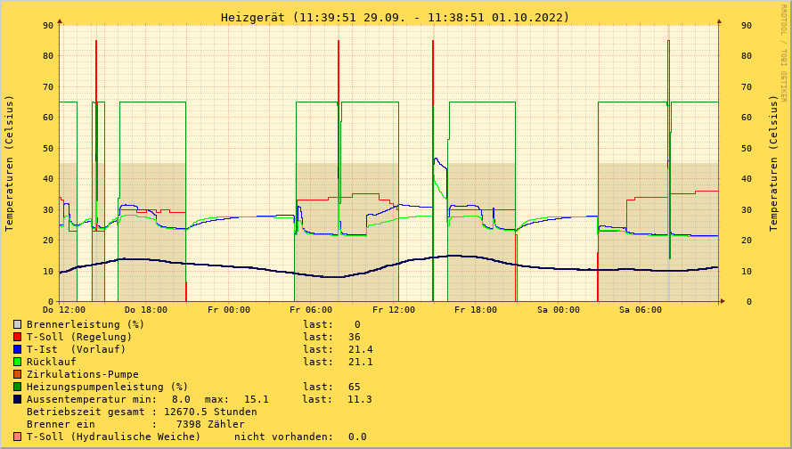

Hallo Zusammen,
ich durch die HT3-Soft- und Hardware jetzt erstmals eine Idee über die
Aktivitäten meiner Heizung bekommen, ZWSB 22/28-3 mit FW120 aus 2014 in
einem EFH von 1997. Aus meiner Sicht ist da ziemlich was los (siehe
Bilder)
Ich versuche aktuell, dass etwas zu entwirren. Wenn mir jemand spontan
Hinweise geben kann, was komisch ist, oder verbessert werden kann, freue
ich mich über Hinweise. Die Heizungsfragen will ich im auch im
Heizungsforum stellen
https://www.heizungsforum.de/forums/junkers-bosch.14/, (falls nicht
jemand bessere Adressen hat).
Das Gerät steht praktisch noch auf den Einstellungen von Inbetriebnahme
und läuft aus meiner Sicht viel zu oft an.
Ich habe allerdings noch eine ganz spezielle Frage: Ich beobachte, dass
der Wert `hc1_Tflow_desired`, also T-Soll (Regelung) vom Heizgerät bei
mir ständig, aber ohne für mich erkennbare Frequenz, auf 85 °C hochgeht.
Kann mir jemand erklären, was da passiert und warum das passiert? Wie
kann ich das verhindern, oder will ich das vielleicht gar nicht
verhindern?
Viele Grüße
Martin
PS: Grandioses Gesamtpaket, Respekt an Norbert!
OP #7008479
Wird immer bei Warmwasser-Erwärmung auf diesen Wert gesetzt. Soll ja
schnell erwärmt werden.
> verhindern?
Warmwasser wird zu häufig erzeugt. Liegt wohl hauptsächlich an der
aktiven Zirkulations-Pumpe. Wasser ist dann zwar immer sofort heiß am
Hahn, aber dafür zahlt man dann auch.
Versuchsweise mal die Zirkulations-Pumpe deaktivieren (wenn der Chef des
Hauses dann flucht hat Man(n) schlechte Karten :-).
Die WW-Speicher Temperatur ist fast immer (ca. 3 Grad) unterhalb des
Soll-Wertes. Kann ich mir z.Zeit nicht erklären.
Vielleicht hat noch jemand ein paar Tipps.
Gruß Norbert
#7009770
Das hat mir schon sehr geholfen. Meine Anlage hat auch eine externe Wilo
Pumpe (die nicht in Betrieb ist). Dass die Heizung selbst umwälzt, war
mir nicht (mehr?) klar. Damit verstehe ich dann auch die
Pumpenaktivität, die im Diagramm auftaucht ist. Da hat meine Heizung
etwas gemacht, das ich eigentlich so nicht wollte.
Die Umwälzung ist jetzt abgestellt bzw. sehr punktgenau eingestellt. Das
zeigt sich auch schon in der aktualisierten Darstellung.Danke schon
einmal dafür.
Als nächstes würde ich ja gerne die Anzahl der Zündungen reduzieren.
Könnte ich da mit der Taktsperre Erfolg haben? Oder ist das herumdoktern
an Symptomen?
Grüße Martin
OP #7012663
> an Symptomen?
Bin kein Heizungsfachmann, jedoch probieren geht über studieren.
Du kannst die Automatische Taktsperre oder auch die Schaltdifferenz
einstellen.
Den richtigen Wert kannst Du nur durch Probieren herausfinden und der
ist ein Kompromiss zwischen Komfort und zugelassener Regelabweichung.
Einstell-Möglichkeiten siehe Bild.
Gruß Norbert

#7208313

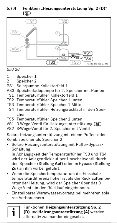

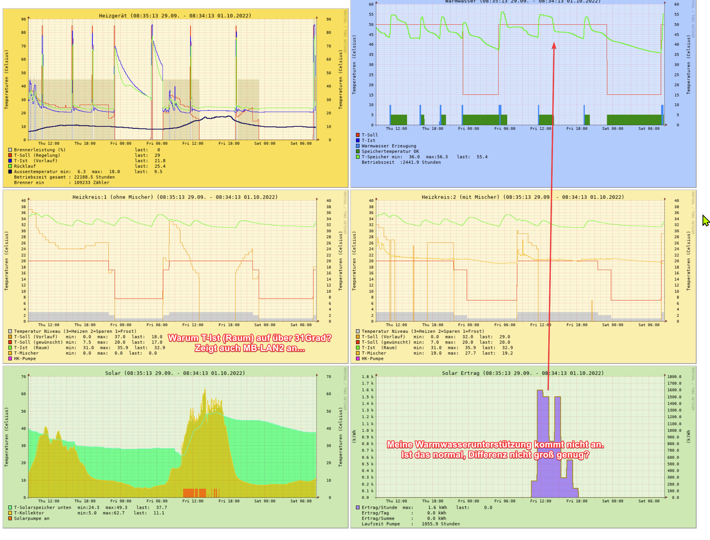

ich hab mal eine Frage zu meiner Heizung, die ich aufgrund der HT3 Daten
bekommen habe (echt super nochmal das zu haben... :-)  ).
Hardware:
ZSBE 28-3 A23
FW200
IPM2
ISM1
Speicher SK400-1
3x FKT-1S Solarkollektoren
Anscheinend speichert meine Heizung schön Solarenergie, nutzt diese aber
nicht oder die Abflachung der Warmwasserkurve ist die Solarnutzung, aber
irgendwie hätte ich da mehr erwartet...
Zudem steht T-Ist (Raum) immer auf über 30Grad, das ist aber auch im
MB-LAN2 so, liegt somit eher an der Heizung. Die FW200 ist
witterungsgeführt, aber der Wert ist schon komisch.
Viele Grüße,
Nils
OP #7208540
Nils R. schrieb:
> ...Zudem steht T-Ist (Raum) immer auf über 30Grad
Der Regler FW200 ist bei Dir sicher im Heizgerät eingebaut. Somit misst
dieser die interne Temperatur des Heizgerätes. Sieht man auch an der
T-Ist Kurve im Heizkreis, immer dann wenn der Brenner läuft geht diese
Temperatur schlagartig hoch. Leider wird in den Telegrammen nicht
mitgeteilt ob der Regler im Heizgerät eingebaut ist.
PS: Jeder Junkers/Bosch Regler Fxyz und auch Cxzy hat einen internen
Temperatursensor. Somit könnte man diesen auch direkt in einen zu
kontrollierenden Raum installieren wenn man die Heizungs-Busleitung
dahin verlegen kann. Dazu gibt es Wandbefestigungen von Junkers/Bosch.
Genau dieses habe ich bei meinem Heizungssystem gemacht und den CW400 in
meinem Wohnzimmer installiert. Kann dadurch auf eine Fernbedienung
verzichten und erhalte die korrekte T-Ist Temperatur des Raumes.
Für die Warmwasserunterstützung reicht die Solar-Temperatur nicht mehr
aus, da der Warmwasser Soll-Wert ja auf 50Grad steht, die
Solarspeichertemperatur diesen Wert aber nicht mehr erreicht.
Daher wird diese Solarenergie für die Heizkreise genutzt werden.
Allerdings sieht man dies nicht im Heizgeräte-Bild.
Da ist auch fast immer die Rücklauftemperatur höher als die
Vorlauftemperatur, nur wenn geheizt oder das Heizgerät in Standby steht
ist dies nicht so.
Leider sieht man in Deinem rrdtool-plot nicht wann die Heizungs- bzw.
Heizkreis-Pumpen laufen, weil Du eine ältere Software-Revision nutzt.
Bitte die Software aktualisieren, damit diese Infos zur Verfügung
stehen.
Angefügte Bilder zeigen mein System und wann die Solarenergie aus dem
Solarspeicher für den Heizkreis genutzt wird (10:00 bis 12:15 und 16:00
bis 18:30). Auch sieht man wann die Heizungspumpe läuft
(Heizungspumpenleistung %).
Die Solartemperatur reicht aber auch hier nicht mehr für die
WW-Erwärmung.
Gruß Norbert
#7208847
Moin,
solange die Regelung den Raumwert nicht nutzt. :-) Dann blende ich mal
die Werte aus. Ich hab die aktuelle Software, aber das rrd angepasst
damit es für mich etwas übersichtlicher ist. Hab es nun wieder
eingeblendet.
Anscheinend wird die Solarenergie nicht für die Heizung genutzt, auch
sinkt die Temperatur des Speichers nicht so schnell wie bei dir. Ich hab
auch nur einen Warmwasserspeicher und keinen Kombispeicher laut meinen
Recherchen, den mal wohl bräuchte für beides. Das ist ein Punkte wo ich
ansetzen möchte zur Optimierung, dass die Solarenergie dann für die
Heizung genutzt werden kann und nicht einfach im Speicher verpufft. So
hab ich es jedenfalls verstanden.
Viele Grüße,
Nils
#7209571
Was hast du für ein Heizungssetup und ist es möglich wann der
Solarspeicher angezapft wird für Warmwasser oder Heizung in dem
Solardiagramm zu ergänzen? Der Ertrag ist bei mir etwas zwiespältig,
wenn dieser eigentlich nicht genutzt wird…
OP #7265342
Wird nicht, da am Regler FW200 ja reine Außentemperatur-Führung
eingestellt ist.
Mehr oder weniger die Default-Einstellungen.
- Automatische Taktsperre: Aus
- Taktsperre auf 3 Minuten
- Schaltdifferenz 10 K
- Gebläsenachlaufzeit 30 Sekunden
- Minimale Nennwärmeleistung 36 %
Die Einstellungen Deiner Heizung solltest Du noch mal prüfen bzw.
optimieren.
Was mir an dem letzten Heizgeräte-Plot
(https://www.mikrocontroller.net/attachment/572109/Bild_2022-10-01_175742006.png)
negativ aufgefallen ist:
die Heizungspumpe läuft sehr häufig und dann nur kurz. Diese kurze
Taktung ist nicht besonders effektiv wenn man einen Brennwert-Kessel
hat.
Bessere wäre eine längere Laufzeit auf niedrigem Niveau.
Vielleicht kannst Du da noch etwas verbessern.
> ist es möglich wann der Solarspeicher angezapft wird für
> Warmwasser oder Heizung in dem Solardiagramm zu ergänzen?
Die Telegramme auf dem Heizungsbus sind da nicht sehr detailfreudig.
Habe zu Versuchszwecken das Solardiagramm ergänzt um die beiden
Faktoren:
- Optimierungsfaktor Heizung
- Optimierungsfaktor Warmwasser
Diese Daten werden vom ISM/MS - Modul bereitgestellt.
Diese sind jedoch nur reine Faktoren und keine Temperatur-Werte.
Was,wie und wann die Regler (FW200 etc.) diese Werte nutzen, kann ich
aus den anderen Telegrammen und Grafen nicht erkennen.
Siehe Beispiel: Solargraf mit der Optimierungsfaktor-Ergänzung.
Wenn dir dies weiterhilft kommt es mit ins nächste SW-Release.
Gruß Norbert

übergeben.
Diese werden dynamisch aus den dekodierten Heizungsdaten ermittelt und
als Darstellungs-Eigenschaften dem perl-script übergeben.
Im Crontab-Eintrag ist dies dann statisch mit einzutragen, sonst kommt
u.U. eine falsche grafische Darstellung der Heizungsanlagen-Werte.
Parameter sind:
rrdtooldb.create_draw(
 db_path, html_path, --> Pfade auf db und html
 heatercircuits_amount(), --> Anzahl Heizkreise
 controller_type_nr(), --> Controller-Typ (Fxyz, Cxyz)
 GetAllMixerFlags(), --> gemischte /ungemischte Heizkreise (array)
 IsTempSensor_Hydrlic_Switch()), --> hydraulische Anpassung 0/1
 IsSolarAvailable()), --> Solar vorhanden oder nicht 1/0
 IsSecondCollectorValue_SO())) --> zweiter SO-Kollektor da oder nicht
1/0

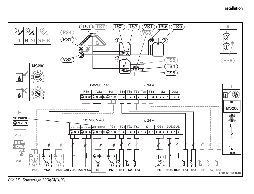

Jürgen schrieb:
Ich habe die Temperatur des 2.Speicher mal beobachtet und jeweils ein kurzes log generiert. Wenn ich nicht falsch liege wird die Temperatur mit Telegramm 938_0 übertragen.
Wird mit Telegramm 866_0_0 übertragen (siehe LibOfficeCal-Datei im tar-file). Habe die Werte/Bytes kommentiert und die Solar Temperatur-Sensornamen (TSxy) hinzugefügt.
Umschaltung des Ventil nach SP1 Vermute mal das wird mit Telegramm 986_5 übertragen.
Ja, sieht so aus. Wert ist:0 bei SP1 und (64)hex->100 bei SP2.
Bitte kontrollierte mal die Anschlüsse im MS200 oder poste ein Foto. Daraus könnte ich die SolarOption Deines System extrahieren, mit den Infos der Telegramme vergleichen und die Temperatur-Sensoren zuordnen.
Entnehmen kann ich aus den Telegrammen z.Zeit: Solaroption: BDI ist: B := Umschaltung 2.Speicher mit Umschaltventil D := Heizungsunterstützung Speicher2 I := Umladesystem bei Speicher-Reihenschaltung Ob dies so stimmt wäre zu klären.
Die Projekt-Software ist noch nicht für die vielen Solar-Konfigurationen eines MS200 ausgelegt. Es wird zwar z.Zeit eine 2. Solargrafik mit dem rrdtool angezeigt, aber nur wenn ein zweiter Solar-Kollektor mit Sensor TS7 vorhanden ist. Dies ist aber in Deinem System nicht vorhanden.
Die Dekodierung der Solar-Telegramme für die Cxyz-Regler muss ich erweitern. Deine Log-Files sind da Gold wert :-) Über die Darstellung als rrdtool-Grafik muss ich mir noch Gedanken machen. Auf jeden Fall kommen die zusätzlichen Infos auf der MQTT-Schnittstelle raus.
Bitte poste auch die Systemkonfiguration, es sind ein MM200 und MS200 vorhanden mit einem ungemischten und einem gemischten Heizkreis laut Analyser. Ob dies richtig ist kannst nur Du beurteilen. Das Bild: Solar_Option_D_Sp2.png zeigt die vermutlich bei Dir vorhandene Solar-Konfiguration.
Ich habe zusätzlich im github Projekt-Verzeichnis ein neues Issue:28 angelegt. Siehe URL:https://github.com/norberts1/hometop_HT3/issues/28 Kommentare, Logfiles etc. können auch da abgelegt werden.
Gruß Norbert

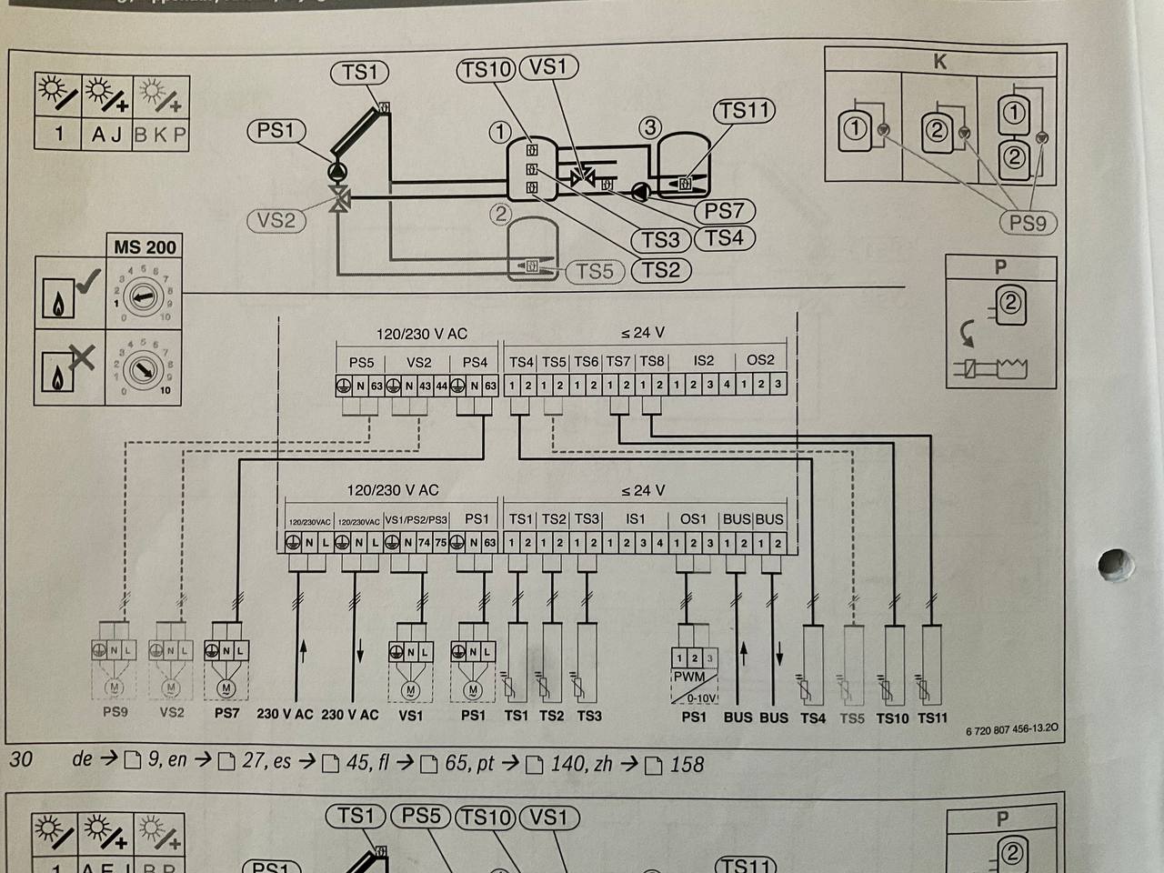

#7457062
Hallo Norbert,
ich nutze aktuell die Option 1ABJ und genau so angeschlossen wie im angefügten Bild ersichtlich. Zur Verwirrung trägt offensichtlich bei das mit dieser Option der Fühler TS11 (unten SP3) am Anschluss TS8 des MS200 sowie TS10 (oben SP1) am TS7 des MS200 angeschlossen wird. Die Option K und P nutze ich nicht. Somit werden:
  • TS1, TS2, TS5 mit VS2 für die Solar Ladung,
  • TS3, TS4 mit VS1 für die Heizungsunterstützung,
  • TS10, TS11 und PS7 für die Umladung genutzt. Das sollte auch so in den logs so zu sehen sein.
Das der Wert des TS5 im Telegram 866_0_0 Byte22+23 steht kann ich so bestätigen. Hatte den Ananlyzer laufen als die Anzeige im CW400 für Sp2 von 80,0 auf 79,9 Grad gefallen ist. Siehe Bild 866_0_0: Byte 22/23 = hex 031f, ist dez 799 und geteilt durch 10 = 79,9 Grad.
Gruß, Jürgen

Hallo Norbert.
Ich benötige wieder einmal deine Hilfe.
Ich habe meinen Raspberry an der Heizung ausgetauscht da die Netzwerkschnittstelle defekt war.
Nur bekomme ich aber mit der neuen Hardware (Rpi3) keine Daten.
Ich habe die alte SD Karte versucht, sowie eine Neuinstallation.
Beide male bekomme ich keine Daten.
Hier kurz der Aufbau: RPI3 als Socket Server mit deinem ht_piduino unter 192.168.x.6 VM als Socket Client der die Datenbank, RRD und MQTT erledigt unter 192.168.x.137.
Leider bekomme ich schon keine Ausgabe wenn ich im Browser 192.168.x.6:48008 aufrufe.
Ebenso finde ich es komisch das die Ausgabe von ls /dev/tty* kein /dev/serial0 enthält.
Ich bitte um einen Denkanstoß.
lg Martin
#7810716
Neuer Versuch mit neuem OS auf der SD Karte:
.) nach der Installation --> kein ttyAMA0 kein serial0 .) Script ht_project_setup.sh ausgeführt --> kein ttyAMA0 kein serial0
Fehlersuche: Nach dem deaktivieren des BT Modules in der /boot/firmware/config.txt --> ttyAMA0 und serial 0 vorhanden
nun folgender Fehler im ht_proxy: Jan 14 18:32:29 heatpi3 ht_proxy.py[1005]: self.RequestHandlerClass(request, client_address, self) Jan 14 18:32:29 heatpi3 ht_proxy.py[1005]: File "/usr/lib/python3.11/socketserver.py", line 757, in init Jan 14 18:32:29 heatpi3 ht_proxy.py[1005]: self.finish() Jan 14 18:32:29 heatpi3 ht_proxy.py[1005]: File "/home/pi/HT3/sw/lib/ht_proxy_if.py", line 843, in finish Jan 14 18:32:29 heatpi3 ht_proxy.py[1005]: _ClientHandler.remove_client(self._myownID) Jan 14 18:32:29 heatpi3 ht_proxy.py[1005]: File "/home/pi/HT3/sw/lib/ht_proxy_if.py", line 733, in remove_client Jan 14 18:32:29 heatpi3 ht_proxy.py[1005]: txThread=self._thread.pop(clientID) Jan 14 18:32:29 heatpi3 ht_proxy.py[1005]: ^^^^^^^^^^^^^^^^^^^^^^^^^^ Jan 14 18:32:29 heatpi3 ht_proxy.py[1005]: KeyError: 5 Jan 14 18:32:29 heatpi3 ht_proxy.py[1005]: ----------------------------------------
es ist zum Verzweifeln.
weiter Fehlersuche: User Pi in die gruppe tty hinzugefügt --> sudo adduser pi tty Reboot.
aktuell kommen Daten !!!!
noch ein Frage an Norbert, da ich das weder im Forum noch im Git gefunden habe. Sollte der Adapter für den Bus bei der Ausführung des Scripts schon aufgebaut und angeschlossen sein, oder macht es keinen Unterschied wenn nicht.
Gruß Martin
OP #7817966
Hallo Martin, es liegen offensichtlich zwei Fehler vor:
  1. serial port nicht richtig konfiguriert.
  2. Starten des proxy-servers 'ht_proxy.py' und Bind auf 'localhost' nicht erfolgreich. Folgendes hast Du sicher durchgeführt:
  • Neuinstallation des OS auf einem RPi3.
  • Neuestes HT3-Projekt Release installiert als user: 'pi'.
  • Aufruf des Installations-Scripts aus dem Release.
Zu 1: Martin S. schrieb im Beitrag #7810716:
Richtig ist: sudo adduser pi dialout Dies wird automatisch im Installations-Script gemacht. User pi sollte daher in der Gruppe 'dialout' sein. Die zugehörige(n) Schnittstelle(n) sind dann ebenfalls in dieser Gruppe. Dazu bitte auch 'sudo raspi-config' aufrufen und die serielle Schnittstelle prüfen bzw. richtig konfigurieren (siehe Bilder). Siehe auch URL: https://www.raspberrypi.com/documentation/computers/configuration.html#uarts-and-device-tree
Zu 2: Das Starten des ht_proxy - Servers sollte auf die lokale Adresse 'localhost' immer möglich sein, wenn die serielle Schnittstelle richtig konfiguriert ist. Das bei Deinem System beim 'Bind' auf 'localhost' eine Exception geworfen wird kann ich mir nicht erklären, es sei denn das Du die default-Konfiguration verändert hast.
Für eine Erstinstallation nicht erforderlich, für jede weitere ist dies jedoch besser weil eventuell noch die Prozesse laufen und noch die Datenerfassung läuft.
Gruß Norbert

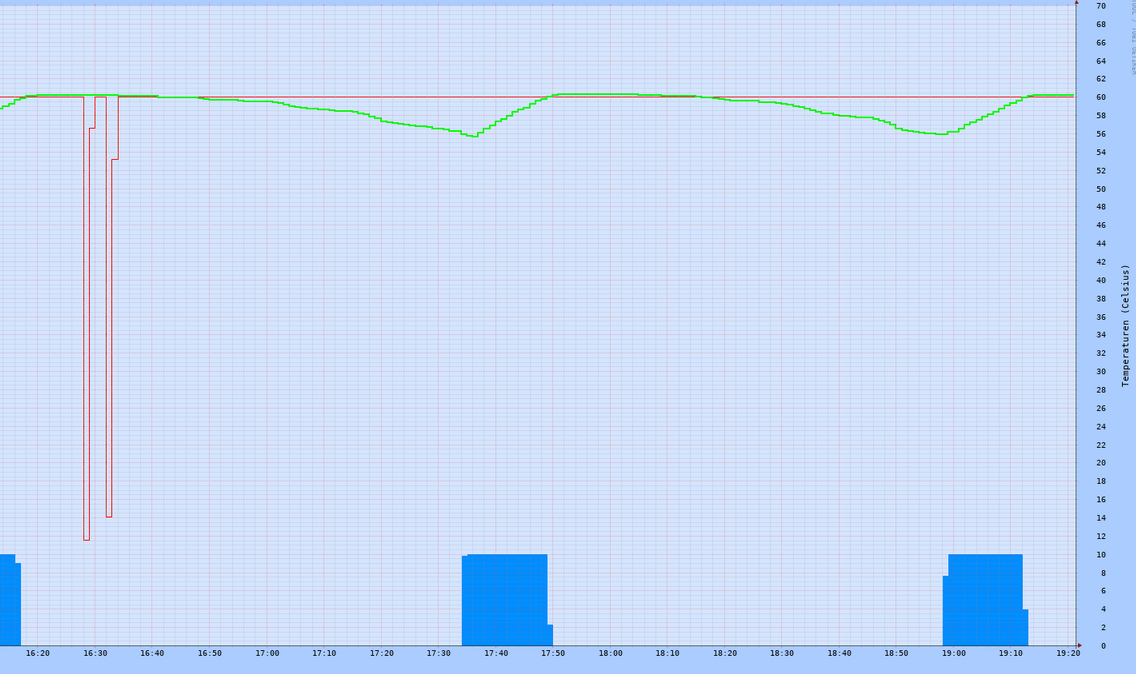

Eine kleine Frage: ich hab einen FW200 Regler, ein HT3 Logger und ein MB-Lan2 für die App Steuerung.
Mir ist nun aufgefallen, dass das Warmwasser nur bis 50Grad heizt egal was ich bei den Parametern in der FW200 einstelle. dhw_Tdesired und dhw_Tsetpoint_max sind auch beide immer(!) bei 50C° und auch der Speicherwert schwankt immer darum.
Bei den Parametern sind nun zum Testen 55C° Sparen / 60C° Heizen und entsprechend dem Heizprogramm eingestellt. Ich hätte erwartet, dass er vielleicht immer im Sparprogramm läuft aber bei den Werten für den Speicher ändert sich gar nichts.
Hatte so ein Verhalten vielleicht schon jemand, hängt das vielleicht mit einer der o.g. Komponenten und dem Netcom Modus? Wegen Legionellen würde ich eigentlich den Speicher lieber etwas höher fahren und hab gedacht, dies ist schon bereits so.
Danke für jeden Tipp!
#7988807
Perfekt, klappt. Hab HT3 zur Fernüberwachung meines Elternhauses und muss meine Mutter immer anleiten. Hätte ich ohne nie bemerkt.
Hat eigentlich der Monteur so eingestellt und mich selber nur kurz gewundert über die Werte bis heute.
