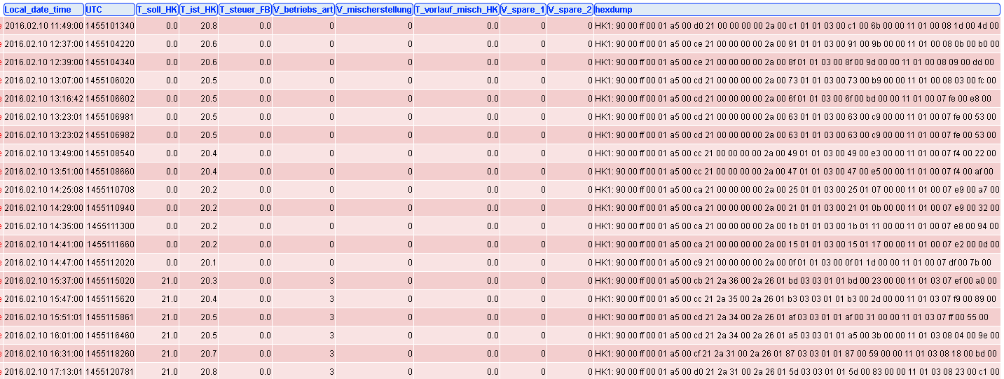

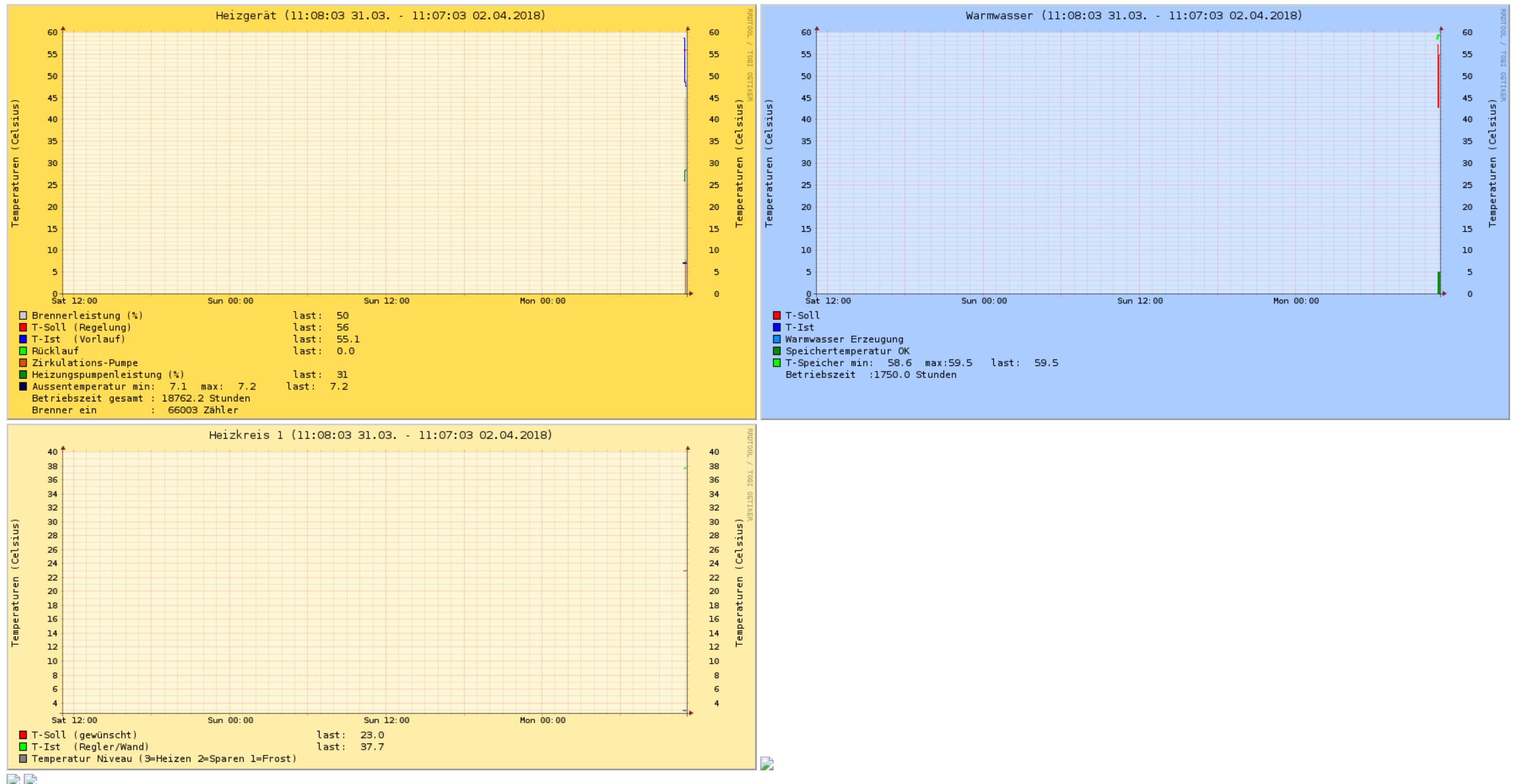

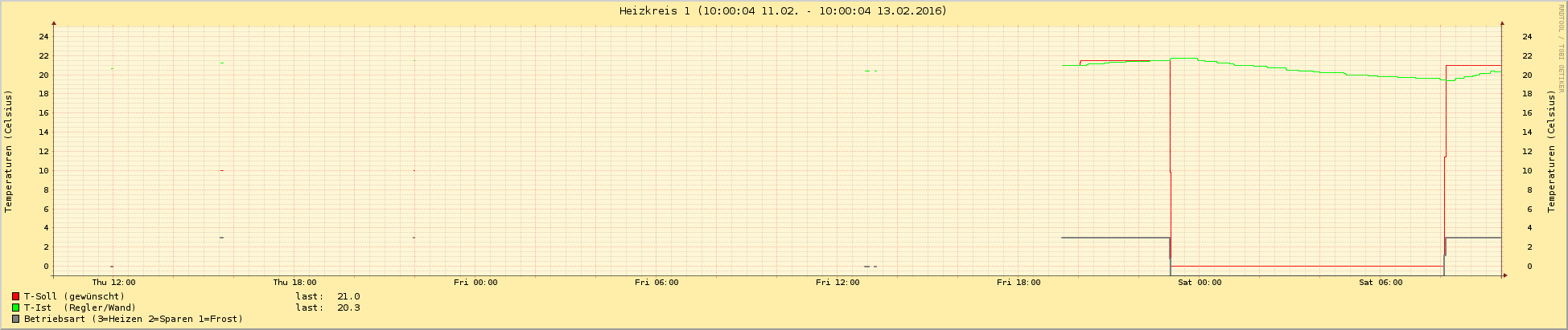

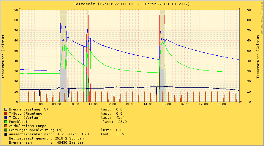

von Stephan (Gast)
Hallo Norbert,
good news and bad news:
Die HK1-Daten kommen jetzt eindeutig, also keine mehr doppelt. Es kommen
vergleichsweise wenig und unregelmäßig, aber es kommen schon einige pro
Stunde. HG und WW nach wie vor einwandfrei, auch in den Grafiken
Aber: In der Grafik absolut keine Anzeige. Ich habe sogar mal die
heizkreis1.rrd neu erstellen lassen aber der (angehängte) Dump zeigt
zwar immer aktuelle Werte als lastupdate, aber die Statistikdaten nur
"NaN".
- Lohnt es sich hier noch weiter zu gucken oder soll ich Image neu
machen und HT3 neu installieren?
- Falls ich noch gucken soll: Welches Programm überträgt die Daten von
sqlite in rrdtool und kann ich das auch manuell ausführen um evtl.
Fehlerausgaben sehen zu können?
Danke und Gruß,
Stephan

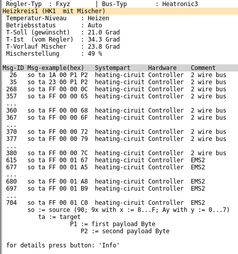

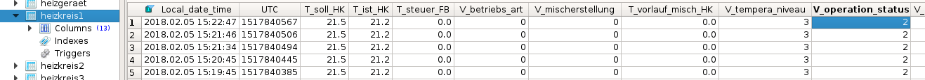

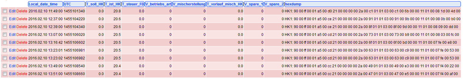

von Norbert S. (junky-zs)
Hallo Stephan,
aus Deinem sqlite-db Dump sehe ich nur 0 in den Spalten 'T_Soll_HK' und
'V_betriebs_art' und im Hexdump sind dort die Werte ebenfalls Null.
Allein dies ist schon ein wenig seltsam.
Relevante Werte sind:
  Byte: 6/7 --> T_Ist Ist ja soweit OK.
  Byte:12   --> T_Soll Ist nur NULL !!!!???????????
  Byte:27   --> V_betriebs_art Nur NULL !!!!!!????????
Im test2.xml File sind dann diese Werte natürlich auch Null.
Es liegt also gar kein Fehler der Datenbanken vor, sondern im Telegramm
sind die Werte einfach Null.
Warum ?. Hast Du eine Einstellung verändert am CW400 für diesen
Heizkreis?
In Deinem Binär-logfile sind diese Werte noch gesetzt und enthalten.
Werde dies aber zum x-mal noch laufen lassen.
Bitte kontrolliere also die Einstellungen für die Heizkreise am CW400.
Gruß Norbert

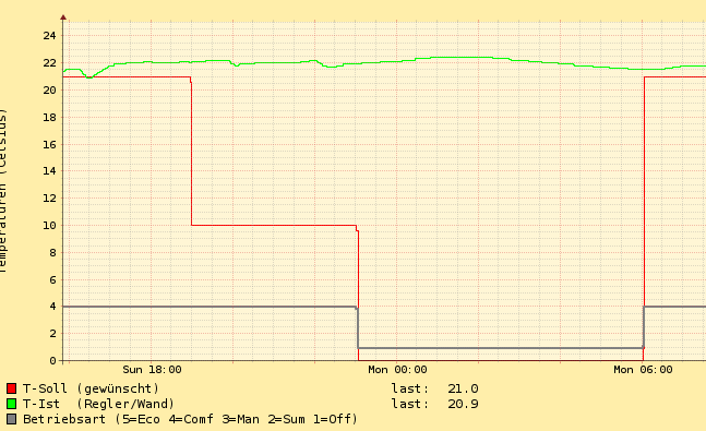

von Stephan (Gast)
Hallo Norbert,
anscheinend sind die Werte in der Tagabsenkung tatsächlich 0. Laut
Zeitprogramm müsste tagsüber der Zielwert der Raumtemperatur bei 19
liegen.
Also insofern keine Ahnung warum das 0 ist. Ich habe nur etwas geändert
an der Absenkart und dem Frpstschutz, aber das Zeitprogramm und seine
Temperaturen hab ich nicht angefasst. Blöderweise bin ich tagsüber nicht
da, um die Ausgaben zu kontrollieren. Aber egal ob die 0 korrekt ist
oder nicht, er zeigt ja nicht mal die 0 an.
Aktuell ist T_Soll 21 und Betriebsart 3, also sind die Bytes anscheinend
korrekt. Ich habe Dir mal auch den aktuellen rrd-Dump angehängt. Da
zeigt er bei "last_ds" tatsächlich den aktuellen Wert, aber "value" ist
immer NaN.
Gruß,
Stephan
von Stephan (Gast)
Noch etwas: Vielleicht ist die Betriebsart gar nicht Byte 27, sondern
17. Denn da passt es mit 1 für Sparen (oder Frost) und ab 15 Uhr dann 3
für Heizen.
Hallo Stephan,
das zugehörige Telegramm (33Byte Länge) kommt bei Deinem System sehr
selten (15 bis ca. 30 Minuten).
Somit wird auch nur sehr selten ein Wert in die rrdtool-db eingetragen.
Da diese mit 60 Sekunden Timing eingestellt ist und in der Zeit kein
Wert gekommen ist wird dort dann automatisch der Default Wert Null
eingetragen.
Die paar gültigen Werte innerhalb von 30 Minuten kann man dann in der
Grafik nicht mal mehr als Pixel wiederfinden.
Somit hast Du eine schöne bunte Null-Linie in der HK-Grafikanzeige.
Es hilft Dir nicht viel einen Dump der rrdtool-db zu irgend einem
Zeitpunkt zu machen, Du wirst zu 96.66% dort dann den Nix-Wert finden.
Bei Juri kommen diese Telegramme etwas häufiger. Mal sehen was sein Test
bringt.
Allerdings gibt es von diesem Telegramm-Typ kürzere Exemplare mit einer
Untermenge der Informationen die häufiger gesendet werden.
Bitte mach deshalb noch einmal ein binär-logfile über ca. 2 Stunden in
der dieser Heizkreis nicht gerade im Schlaf-/Urlaub- etc. Modus ist.
Gruß Norbert

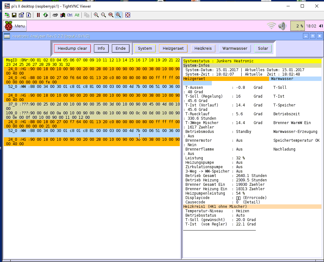

Hallo Stephan,
danke für das Logfile. Werde es analysieren.
> Wer sendet eigentlich die Telegramme? Die Heizung oder der Regler?
Beide, wobei die Heizung bzw. Steuerung der Taktschläger ist und die
angeschlossene Perpherie taktvoll darauf antworten darf.
Wobei Telegramme mit Struktur: GA 00 xy zw ... die Echo-Telegramme der
Heizung von Telegrammen der Periperie sind, wobei hier:
GA:='Geräteadresse mit MSB aktiv' und anschliessende 00 := 'An Alle'
bedeuten.

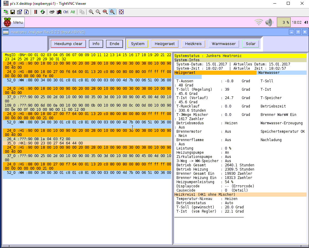

> Gibt es ein Tool, mit dem man das Log in "lesbare" Form bringen kann?
Ja, heisst: HT3_Analyser.py :-)
Um dies zu aktivieren musst Du im Konfigurationsfile
./sw/etc/config/HT3_db_cfg_.xml den Eintrag: <inputtestfilepath>
anpassen auf absoluten Pfad mit Logfilename.
Beispiel:
      <parameter name="ASYNC">
        <serialdevice>/dev/ttyAMA0</serialdevice>
        <inputtestfilepath>/meinPfad/meinlogfile.log</inputtestfilepath>
        <baudrate>9600</baudrate>
        <config>"8N1"</config>  <!-- only 8N1 available -->
      </parameter>
Weitere Änderungen sind nicht erforderlich. Die Datenbanken werden damit
natürlich nicht in Echtzeit sondern so schnell als möglich gefüllt.
Somit sind die grafischen Ausgaben des rrdtool nicht wirklich nutzbar
und es wird alles komprimiert dargestellt.
Rückgängig machst Du dies wieder indem Du den Pfad/logfile-Eintrag
wieder löscht, also:
  <inputtestfilepath></inputtestfilepath>
Gruß Norbert

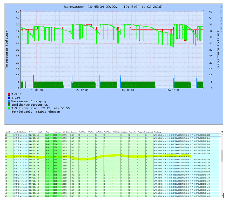

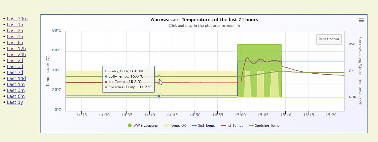

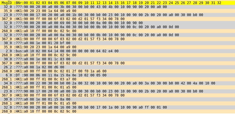

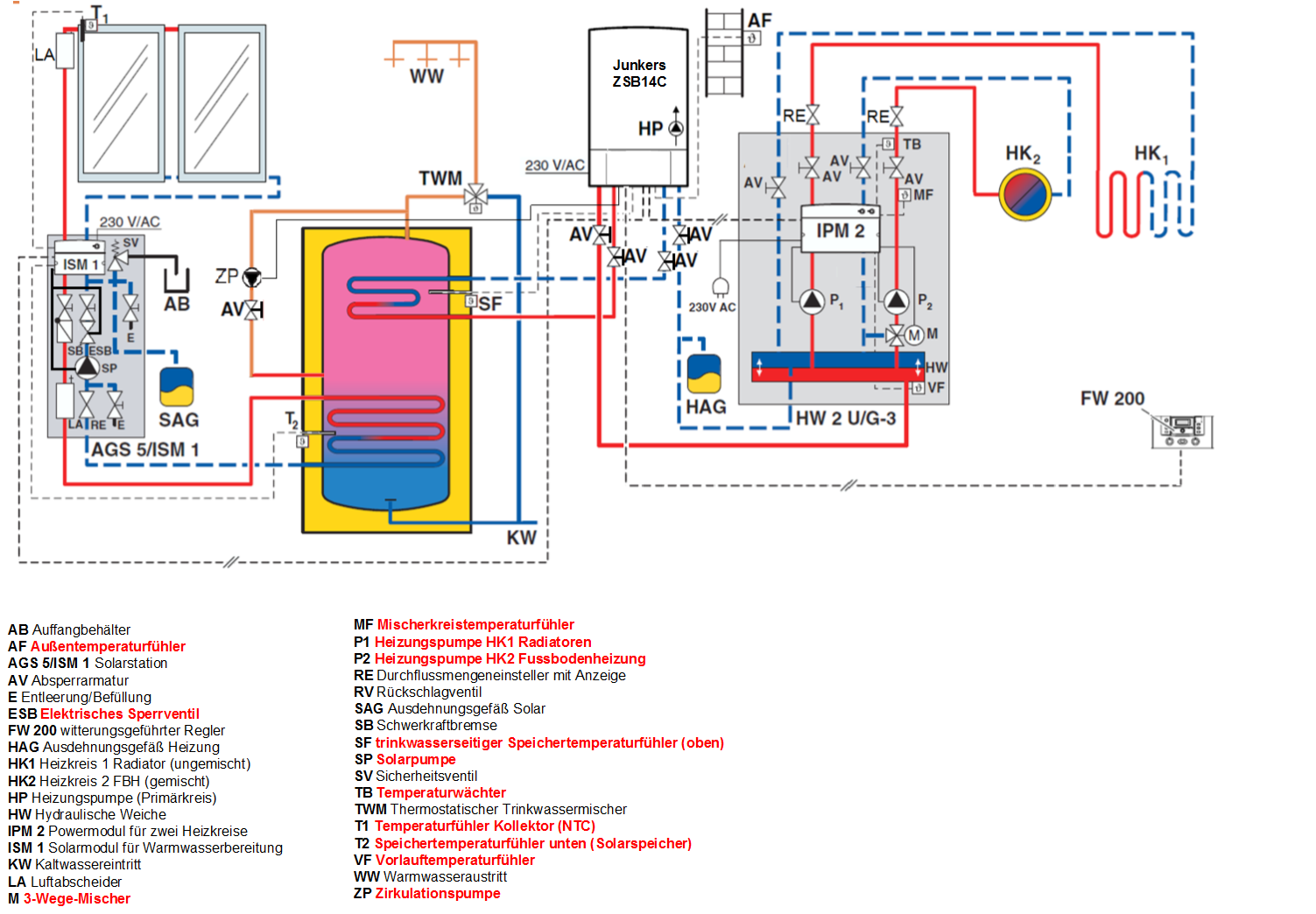

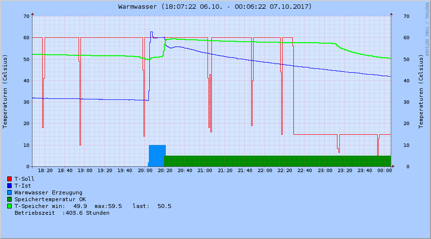

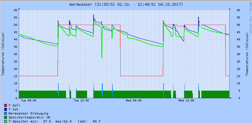

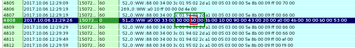

von Klaus (Gast)
ich habe in meiner Konfiguration mit FW200 ein Problem mit dem Telegramm
0xA1 0x00 0x34...
Die Daten werden fälschlicherweise dem Warmwasser zugeordnet was zu den
Peaks in der Grafik führt. (siehe Anhang).
Im Augeblick ist mir noch nicht klar um welche Daten es sich handelt.
Klaus
Hallo Klaus,
> 0xA1 0x00 0x34... Die Daten werden fälschlicherweise dem Warmwasser
> zugeordnet
Die Zuordnung ist schon richtig, die Werte im Telegramm sind falsch
warum auch immer.
Die korrekten Werte kommen bei Deinem System vom Telegramm: 0x88 x00
0x34 0x00...
Aber auch das Telegramm 0xA1 0x00 0x34 ist für Warmwasser-Meldungen
vorgesehen. In diesem Fall kommt die Meldung vom Schaltmodul IPM2 für
den Warmwasser-Betrieb.
Wie ist Dein System aufgebaut?
Ich nehme mal an das Du neben dem FW200-Regler noch ein Schaltmodul IPM2
eingebaut hast welches den einen Kanal für den Heizkreis und den anderen
Kanal für Warmwasser-Erzeugung verwendet.
Auf jeden Fall sind die Werte im Telegramm falsch.
Ein Binär-logfile wird da weiterhelfen.
Wie Du Logfiles erstellen kannst findest Du unter:
  Beitrag "Re: Heizungs-Datenerfassung (HT3)" ff
Gruß Norbert

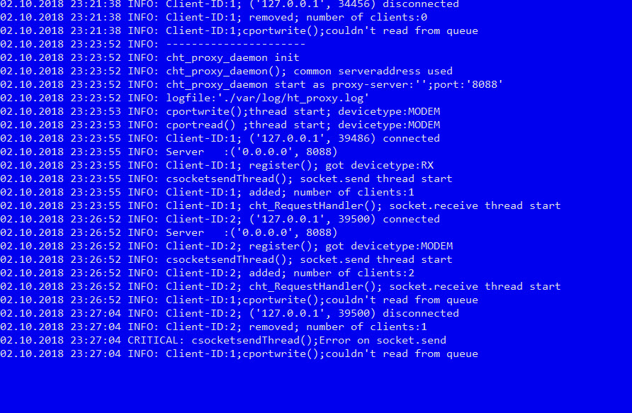

von Klaus (Gast)
Hallo Norbert,
jetzt hat sich der binlog starten lassen.
Allerdings ist der logger daraufhin abgebrochen und lies sich nicht mehr
nachstarten.
12.02.2016 16:11:38 CRITICAL: ht3_cworker();Error;couldn't open
requested socket; cfg-file:/home/pi/HT3/sw/etc/config/ht_proxy_cfg.xml
Ich musste dann 2x !!! neu booten, bevor proxy und logger wieder liefen.
Ich habe nicht weiter analysiert, ob der Port nicht geöffnet war. Die
Meldung deutet ja darauf hin.
Früher hatte ich schon mal folgende Meldung, wenn ich einen zweiten
Client am Proxy anmelden wollte:
"Client-ID:{0};cportwrite();couldn't read from queue"
Ich muss mal bei Gelegenheit prüfen, ob mein Softwarestand richtig ist.
Wenn man nur den proxy mit logger laufen lässt dann funktioniert das
seit 2 Monaten ohne Probleme.
Anbei noch ein Logfile und die Anlagenkonfiguration.
BTW: das 0xA1 0x00 0x34 scheint auch länger zu sein als es im dispatcher
erwartet wird.
Klaus

von Stephan (Gast)
Hallo Norbert,
Ich habe mir für die Zeit bis zum nächsten Release ein kleines php
Script geschrieben, was jede Minute aufgerufen wird und den jeweils
letzten wert mit aktuellem timestamp in die DB schreibt. Und schon hab
ich grafische Ausgaben. Damit wäre bewiesen, dass es tatsächlich nur zu
wenige werte sind und sonst alles okay ist.
Zusätzlich habe ich den betriebszustand 0 in -1 geändert, damit nicht 2
Werte auf der nulllinie rumlungern.
Ist zwar so jetzt möglicherweise nicht zeitlich exakt,  aber man kann
damit arbeiten und ich kann mit den verschiedenen Absenkmodi
experimentieren. Was die machen,  machen die ja immer dann,  wenn man
außer Haus ist oder im bett.
Gruß, Stephan

von Stephan (Gast)
Hallo Norbert,
hast Du schon eine Idee, wann Du eine neue Version herausbringen
möchtest, so dass die HK-Daten auch bei den CW's wieder zeitnah erfasst
werden können? Das "Füllen" der Lücken ist ja doch keine wirkliche
Lösung.

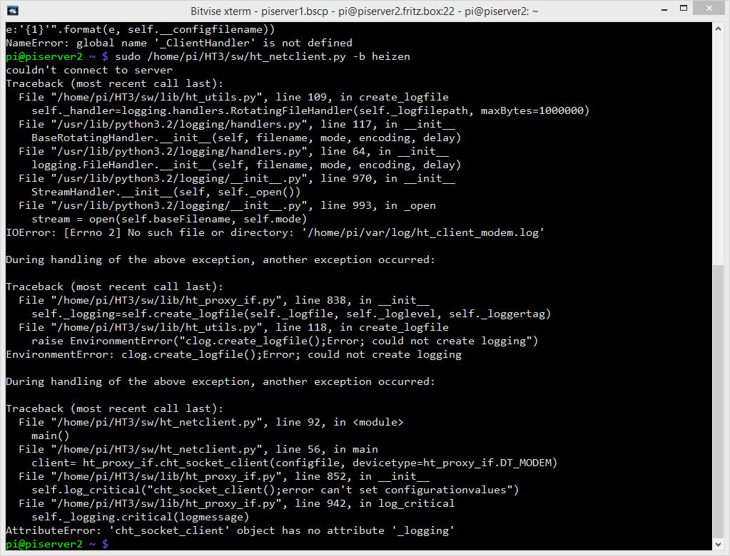

ich hab die Pfade nun angepasst und auch noch im Skript einen Verweis
auf die Konfiguration (...  ./etc/..) angepasst.
Leider stehen an mehreren anderen stellen noch relative Pfade, sodass
ich noch den angehängten Fehler bekomme. Kann ich die Pfade ggf. an
einer Stelle anpassen?
Viele Grüße,
Nils
von Stephan (Gast)
Hallo Nils,
beim Überfliegen der Ausgabe ist mir aufgefallen, dass er wohl Probleme
beim Logging hat. Du startest das Script in /home/pi/HT3/sw, das Log
soll aber angelegt werden in /home/pi/var/log (ohne HT3). Gibt es das
Verzeichnis so überhaupt?
Gruß,
Stephan

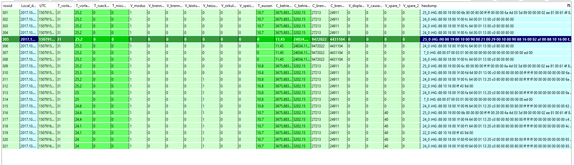

von Stephan (Gast)
Norbert S. schrieb:
> Es extrahiert die binären Heatronic-Telegramme so gut es geht und
> schreibt es formatiert in ein separates CSV-File.
Hallo Norbert,
ich habe das Tool mal genommen und mein am 11.2. hochgeladenes cw400.log
durchlaufen lassen. Für die Daten, die laut HT_Analyzer Daten für den
Heizkreis 1 sind, nämlich 90 00 FF 00 01 A5, zeigt er im csv aber statt
einem 33-Byte-Telegramm eines mit der Länge 10:
10.02.2016;19:49:43;10;90;00;ff;00;01;a5;00;d4;4a;00;
Alle Telegramme mit diesen ersten 6 Bytes haben nur 10 Bytes Länge.
Die 88 00 18 Telegramme hingegen haben die Solllänge von 31 Bytes.
Mach ich was falsch oder liegt es einfach daran, dass das Tool nicht
100% dekodieren kann?
Gruß,
Stephan

@Nils
Die Pfade in den Python-scripten sind relativ und werden auch so bleiben
damit man die gesamte Applikation in einen Pfad seiner Wahl legen kann.
Damit der Aufruf der Scripts von PHP klappt musst Du VOR dem Aufruf des
scripts:'ht_netclient.py' in den ABSOLUTEN Pfad wechseln in dem dieses
Script steht.
Eine Anpassung der scripte auf absolute Pfade würde ich tunlichst
vermeiden zumal dies nach jedem SW-Update wieder erforderlich ist.
@Stephan
> ... oder liegt es einfach daran, dass das Tool nicht 100% dekodieren kann?
Ja, hatte ich erwähnt.
Gruß Norbert

von Stephan T. (stephant)
Hallo Norbert,
habe nur die 3 ht3_*.py in lib ausgetauscht, denn alles andere sieht ja
laut GIT unverändert aus.
Meine HK-Meldungen kommen jetzt alle 1-2 Minuten, manchmal aber auch 3
Minuten Pause, was dann im Graphen kleine Lücken produziert. Insofern
bleibe ich erstmal bei meinem Workaround, alle Minute den jeweils
letzten Wert nochmal in die DB zu schreiben. Aber zumindestens sehe ich
Statusänderungen jetzt sofort.
Weiterhin ist mir aufgefallen, dass jetzt wieder fast alle Werte doppelt
kommen. Das war doch schon mal gefixt, oder? Mich stört es jetzt nicht
so, denn RRD kommt damit anscheinend klar und die Werte werden sowieso
nach 3 Tagen gelöscht. Aber bei anderen könnte die DB unnötig wachsen.
Eine kleine Sache noch: Bei Betriebsart Sparen kommt beim CW als
Betriebsart eine 0 und auch als Solltemperatur eine 0. Wo kann man es so
anpassen, dass er Betriebsart 0 als 2 schreibt, damit einerseits nicht 2
Werte denselben Graphen schreiben und dann auch noch die Legende stimmt?
Danke und Gruß,
Stephan
Hallo Stephan,
> Wo kann man es so anpassen, dass er Betriebsart 0 als 2 schreibt, damit
> einerseits nicht 2 Werte denselben Graphen schreiben und dann auch noch
> die Legende stimmt?
Die Anpassung kannst Du im perl-script:rrdtool_draw.pl machen wie folgt:
 In Heizkreis1: Zeilen 403 ff folgendes anpassen
########test fuer Forum ##################
  draw    => {
    dsname  => 'V_betriebs_art',
##    name  => 'Betriebsart',
    name  => 'betriebs_art_fkt',
    type  => 'hidden',
##    legend  => 'Betriebsart (3=Heizen 2=Sparen 1=Frost)\l',
##    thickness => 2,
##    color  => '808080'
  draw    => {
    legend  => 'Betriebsart (9=Eco 8=Comfort 7=Manual 6=Summer
5=Off)\l',
    thickness => 2,
    color  => '808080',
    cdef  => "betriebs_art_fkt,5,+"
Kurze Erklärung:
1. Der draw fuer dsname => 'V_betriebs_art' wird hidden und erhält
   einen neuen Namen name=>'betriebs_art_fkt'
2. Es wird ein Neuer draw angelegt der jetzt die Arbeit macht:
2.1 legende schreiben (hier ist der Offset mit 5 schon eingerechnet)
2.2 zum Datenbankwert 'V_betriebs_art' wird der Wert 5 addiert.
Nach meien Unterlagen sind die Betriebsart-Werte bei den CR/CW/CTxyz
Reglern wie folgt:
 0 := Off
 1 := Summer
 2 := Manual
 3 := Comfort
 4 := Eco
Somit ist Dein angezeigter Wert nicht 'Sparen' sondern 'Off' gewesen.
Bei 'Off' spart man ja auch besonders viel :-)
> kommen.
Dies schau ich mir noch an. Die Software ist sowieso in Arbeit und die
Baustellen werden nur langsam weniger.
Gruß Norbert
Hallo Norbert,
habe das eingebaut und es ist besser als vorher. Aber kann ich es so
machen, dass er tatsächlich nur den Betriebsart-Wert 0 auf -1 setzt,
aber keinen anderen ändert? Denn momentan zeigt die Grafik den Wert 0
der Temperatur nicht an, denn er liegt auf der unteren Linie. Das war in
meinem temporären Workaround besser sichtbar, als ich einen Wert bei -1
hatte.
Danke und Gruß,
Stephan

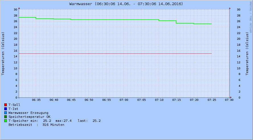

von Lasse (Gast)
Moin Norbert und alle anderen,
bin gestern auch mal dazu gekommen deine Software endlich in Betrieb zu
nehmen. Bis auf zwei Dinge klappt auch alles soweit super, vielen Dank
dafür!
Zum einen bekomme ich keinerlei Daten zur Solarthermie. Ich habe eine
einfache ZSB 14-4 mit einem Heizkreis und integriertem Mischer, dazu den
MS100 für einen einfachen Solarkreis und den CW400 als Regler. Wird
davon etwas nicht richtig decodiert? Kann ich evtl. mit Logfiles
aushelfen?
Zum anderen ist die kleinste Auflösung in den Graphen ein Schritt von 5
Minuten, obwohl zumindest in der SQL-Datenbank deutlich mehr Daten
vorliegen. Der Graph im Anhang zeigt zum Beispiel in der Zeit von 0710
bis 0725 nur drei Schritte, obwohl in der Datenbank ganze 9 Schritte in
über 60 erfassten Werten vorliegen (siehe unten). Ist das eine
Einstellungssache oder läuft da bei mir was nicht ganz rund?
Vielen Dank schonmal und schönen Gruß,
Lasse

von Stephan (Gast)
Hallo Lasse,
das mit den 5 Minuten ist ok, denn RRD arbeitet fest mit diesem
Intervall.
Es gibt einige Anleitungen, wie man das öfter laufen lassen kann, aber
ich glaube nicht, dass das hier nötig ist. Schließlich geht es ja eher
um eine Übersicht/Tendenz als um eine minutengenaue Anzeige.
Gruß,
Stephan
Hallo Lasse,
> Minuten, obwohl ...
Für das Timing der Grafen ist der cron-job zuständig, dort kannst Du die
Zeit reduzieren auf z.B. 2 Minuten.
Hinweis: Es werden alle 60 Sekunden neue Daten in die rrd-db
geschrieben, schneller macht keinen Sinn, da einige Telegramme nur 1mal
pro Minute kommen und der Raspberry (je nach Version) dann gut zu tun
hat.
Beispiel:
Den Aufruf im cron-job ändern auf 2 Minuten
*/2   * * pi /usr/bin/perl -S rrdtool_draw.pl /home/pi /home/pi 1

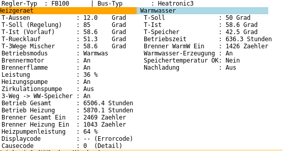

Hallo Lasse,
habe Dein logfile mal durch den Analyser gejagt. Resultat siehe Bild.
Es werden u.A. Solarwerte im Analyser angezeigt.
Was mir nicht gefällt ist der angezeigte CauseCode:203.
Kontrolliere mal am Regler CW400 ob dort Fehler angezeigt werden oder in
der Historie vorhanden sind. Das Handbuch sollte Details dazu hergeben.
Denke bitte daran das Deine Testsoftware ein erweitertes
Konfigurationsfile hat und Du die Datenbank damit NEU anlegen musst.
Auch muss der cronjob jetzt die rrdtool-db Daten aus dem
Test-Verzeichnis nehmen und daraus die Grafen erzeugen!

So, hab' noch mal eben schnell den Analyser ausprobiert. Der zeigt
tatsächlich die Solarwerte an, wobei mir der Ertrag der letzten Stunde
mit über 11kW etwas zu viel erscheint ;).
Jedenfalls sind die Grafiken für den Solarbereich immer noch leer und
alle anderen Werte sind immer noch nur im 5-Minuten-Raster. Wie kann ich
am einfachsten überprüfen ob die SQL-Daten regelmäßig und korrekt in der
RRD-Datenbank ankommen?

Habe dann das draw-Script testweise so angepasst, dass nur die erste
Grafik für 60 Minuten erstellt wird und alle anderen normal für 2 Tage.
Dann noch den cron-Eintrag auf 1 Minute geändert und mir die Grafiken
auf einem anderen Rechner per httpd im Firefox angesehen. Da habe ich
dann für eine halbe Stunde jede Minute die erste Grafik per Speichern
unter... gesichert.
Dabei sind 9 Grafiken mit 1min Auflösung, allerdings in recht
unregelmäßigen Abständen. 5 Grafiken zeigen stattdessen sogar nur eine
gerade Linie - entweder werden die Daten da anders gerundet (?) oder
tatsächlich 30 Werte zu einem zusammengequetscht. Die übrigen Grafiken
liegen bei 5min, allerdings sehen auch diese nicht so aus wie ich
erwartet hätte.

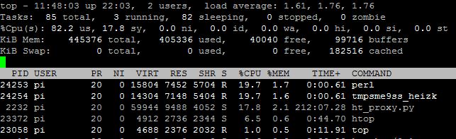

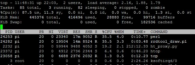

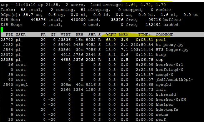

Eine kleine Frage: Was für eine Load sollte ein Raspi 1 B haben, wenn
nur diese Software läuft? Aktuell habe ich rund 1,5 dauerhaft.
Gruß,
Stephan
Hallo Stephan,

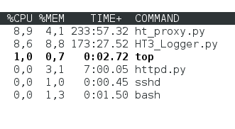

> Was für eine Load sollte ein Raspi 1 B haben, wenn nur diese Software
Der Durchschnitt sollte unter 10% für ht_proxy und HT3_logger sein.
Diese Zahlen sind aber stark abhängig von äusseren Faktoren wie: Anzahl
der Heizkreise, Art des Adapters, Anzahl der ht_clients am
ht_proxy.server und Heizungs-Regler im System.
Insbesondere die neuen Regler der Cxyz-Serie machen einen grösseren
Traffic auf dem Heizungsbus.
Deshalb kann ich Dir da auch nur Hausnummern und keine feste Werte
angeben.
Siehe Bild, wie es bei mir als Schnappschuss aussieht.
Deine 1,5% sind da ja recht wenig und Dein RaspberryPi langweilt sich
Gruß Norbert
Hallo Norbert,
leider reden wir nicht über % CPU sondern über die Linux Load. Und die
sollte bei einem Single-Core wie dem Raspi 1 B eigentlich nicht
dauerhaft über 1 (=100 % CPU) sein.
Bei mir ist es aber im meist zwischen 1,5 und 2. Schau mal auf die
Bilder erste Zeile oben.
Der Proxy und der Logger selbst sind unauffällig, aber manchmal sehe ich
"perl" oder "rrdtool_draw.pl" für bis zu 20s oben in der Top-Liste
stehen mit jeweils 60-70% CPU. Von hier kommt meine im Schnitt zu hohe
Load, besonders weil diese temporäre Last so lange dauert.
Siehe die 3 Bilder.
Mal zu den Eckdaten. Ich habe nur 1 Heizkreis, kein Solar. Regler ist
der CW400. Aus der rrdtool_draw.pl habe ich Solar und HK2-4 gelöscht.
Auf dem Raspi 1 B läuft nur HT3 mit einem Tiny-Adapter, RPI-Monitor und
phpliteAdmin.
Die SQlite-DB habe ich aktuell auf 13MB, da ich alle Werte älter als 2
Tage schon immer lösche. Es greift ausser mit http niemand zu, auch kein
FHEM oder externer Logger.
Danke und Gruß,
Stephan

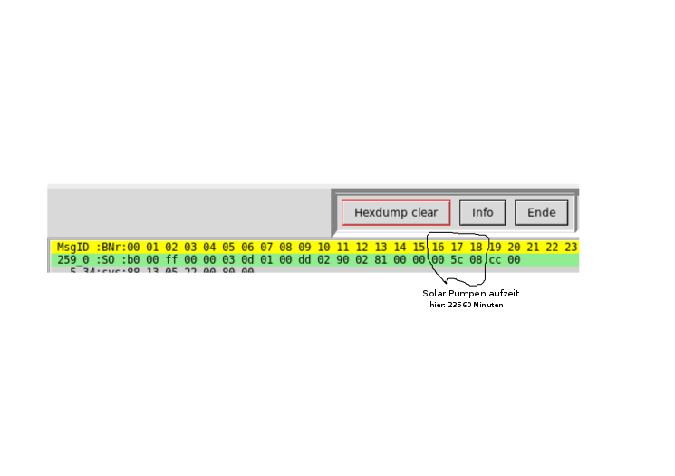

Hallo Mario,
> mein ISM1 zeigt mir heute an, dass die Solarpumpe bisher nur 9.5h
> gelaufen ist. In mehr als 5 Jahren.
Dieses Verhalten hatte ich mit meinem Regler FW100/ISM1 ebenfalls
beobachten können. Den zu geringen Wert hatte ich am 'HT3_Analyser'
abgelesen und im  FW100 bestätigt gefunden.
Für dieses merkwürdige Verhalten kenne ich zwei Gründe:
1. Die Heizung war mehr als 6 Stunden ausgeschaltet (stromlos). Der
Regler FWxyz vergisst die dann bis dato erfassten Daten, da dieser keine
Batterie sondern 'nur' einen 'Super-Cap' enthält.
Dies gilt dann auch für das Solar-Regelverhalten, Zählerstände usw.
2. Das Telegramm: MsgID-259 enthält zwar 3Byte für die Pumpenlaufzeit
(Byte 16,17,18), es werden jedoch offensichtlich nur 2Byte (Byte17,18)
im Regler ausgewertet (siehe Bild).
Somit kommt es beim Wert 65535 := ca. 1093 Stunden zu einem Überlauf
ohne einen Übertrag in Byte 16 durchzuführen.
Der Zähler fängt somit wieder bei 0 an.
Bei Dir kommt sicher Fall2 in Frage, da Du die Heizung bzw. Solar sicher
nicht abgeschaltet hast.
Vergleiche mal das Telegramm:MsgID259 im HT3_Analyser mit dem im Bild
dargestellten. Der erneute Zähler-Überlauf wird bei Deiner Heizung aber
sicher erst im nächsten Jahr erfolgen.
Hinweis: Diesen Überlauf habe ich schon mindestens zweimal beobachten
können.
Gruß Norbert
von Mario R. (upd8r)
Hallo Norbert,
sorry für die späte Antwort aber ich habe jetzt bei mir doch nochmal
geschaut und augenscheinlich werden bei mir alle 3 Bytes ausgewertet.
Der Wert ist bei mir momentan 02 09 7c, was umgerechnet 2.225h
entspricht. Dieser Wert steht auch in meinem FW200 aber eben nicht in
den vom rrdtool erzeugten Bildchen oder im Rest der SW (Analyser,
Systemstatus).
Also doch ein Bug in der SW? duckundwech
Danke + Gruß,
Mario
Hallo Mario,
Ja, es werden z.Z. nur 2Byte ausgewertet.
Die Anpassung ist jedoch einfach und die kannst Du auch selber
durchführen.
Modul: ht_discode.py  (aktuelles Release 0.2.1)
 Funktion: msgID_259_Solar()
 Zeilen: 2047 ff
 Änderungen:
if raw_index == 16 and msg_bytecount >= 3:
  i_laufzeit_minuten = int(buffer[buffer_index] * 65536 +
     buffer[buffer_index + 1] * 256 + buffer[buffer_index + 2])
(Auf korrektes Einrücken achten)
Wenn dies bei Dir funkt kommt es in das nächste Release.
Gruß Norbert
Hi Norbert,
erstmal danke für die Rückmeldung und den Code, ich habe die Änderung
eingebracht (Zeilennummer in meinem vi war allerdings anders).
Also jetzt werden 3 Bytes ausgewertet aber es wird merkwürdig, der
Hex-Wert ist momentan 020940, also umgerechnet 2224 Stunden. Das zeigt
auch der/die FW200 an: 1h weniger als gestern um die Uhrzeit?
Aber auf jeden Fall realistischer als als vorher und zumindest mit der
Anzeige an der Heizung konsistent :)
Danke!

Meine rrdtool-Grafiken haben Spikes bei der WW-Soll-Temperatur, jetzt
habe ich mal in die DB geschaut und ja, da tauchen so alle 2 Minuten
komische Werte auf, mal 56, mal 60 Grad o.ä.

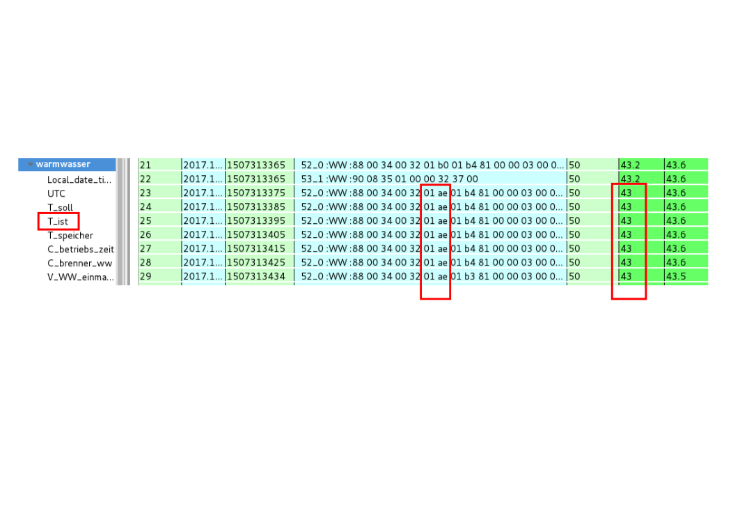

Soll ist momentan auf 50 Grad eingestellt.
Im Analyser sehe ich rechts auch immer mal eine andere Soll-Temperatur,
nur werde ich aus den Telegrammen nicht so schlau. In 88 00 34 00 steht
in Byte 4 eine 32h, das passt.
Der Temperatur-Wert scheint sich immer dann zu ändern, wenn im Anschluss
an das obige Telegramm noch das Telegramm 90 08 35 01 kommt, das im
Analyser auch mit WW gekennzeichnet ist. Aber darüber kann ich in der
Info nichts finden. Aber ich kann mich auch täuschen.
Im aktuellen Release wird Byte7 als 'Sollwert für Warmwassertemperatur'
genommen. Dies ist aber auch schon im Telegramm: 88 00 34 00 enthalten.
Warum diese Werte sich unterscheiden obwohl diese zumindest namentlich
gleich sind weiss ich nicht.
Deshalb die Dekodierung für Telegramm: 90 08 35 01 deaktivieren wie
folgt:
Modul: ~/sw/lib/ht_discode.py
Fkt: msgID_53_DomesticHotWater()
Zeile 1547 deaktivieren:
#    self.__gdata.update(nickname, "Tsoll", self.__Check.....
> Aber darüber kann ich in der Info nichts finden. Aber ich kann mich
> auch täuschen.
Nein, Du täuscht Dich nicht. Die Doku hinkt der SW weit hinterher und
ist immer noch eine offene Baustelle.

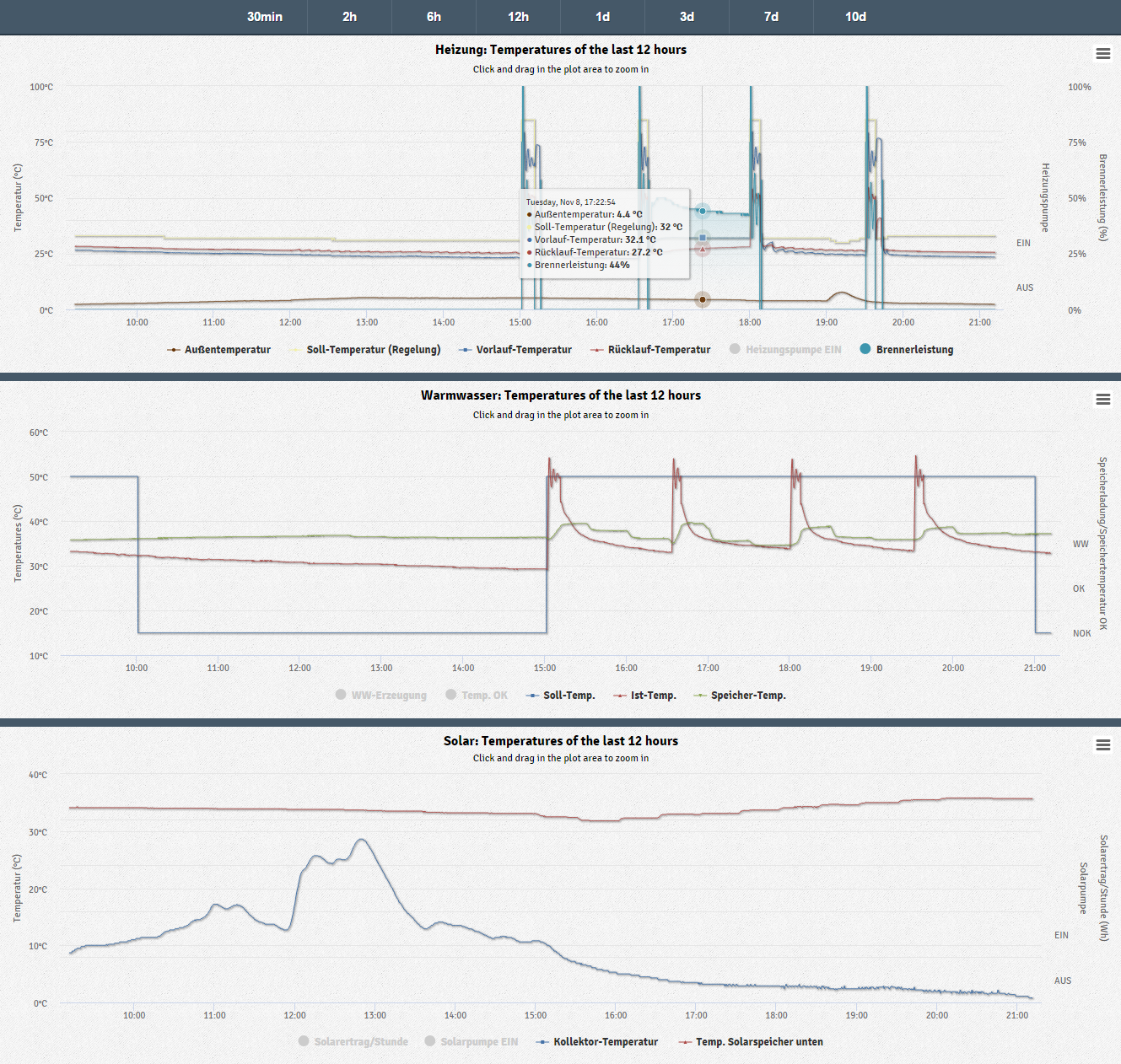

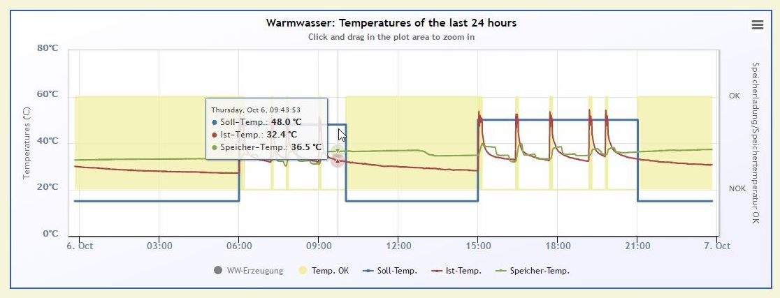

ich möchte Norbert hier mal einen sehr großen Dank aussprechen, der
ständige Support und vor allen Dingen das ganze Projekt an sich sind
einfach großartig.
Um der Community mal etwas zurückzugeben und um mich selbst ein bissel
unter Druck zu setzen: Ich habe begonnen, an einer HighCharts-Umsetzung
der Visualisierung von HT3 zu arbeiten, eigentlich nur deswegen, weil
ich kein Freund der statischen rrdtool-Grafiken bin.
Jetzt muss ich allerdings sagen, dass ich weder Javascript noch PHP
spreche (ich bin kein Programmierer) und bei mir alles per C&P und
Trial&Error funktioniert.
Soll heißen, es dauert. Grundlage war ein Projekt aus einem anderen
Forum, das ich momentan an meine Bedürfnisse anpasse, u.a. von mySQL auf
SQlite3 umstellen etc.
Also, falls Interesse besteht, kann ich das Ganze am Ende gern
zugänglich machen - aber Achtung: Interessierter Laie am Werk. Und wenn
ich im jetzigen Tempo weitermache, gibt es die erste Version vermutlich
erst zu Weihnachten ;-)
Ein Warmwasser-Diagramm funktioniert aber schon (inkl. Zoom), so dass
die Grundlagen eigentlich da sind und ich jetzt ans nächste Diagramm
gehe.

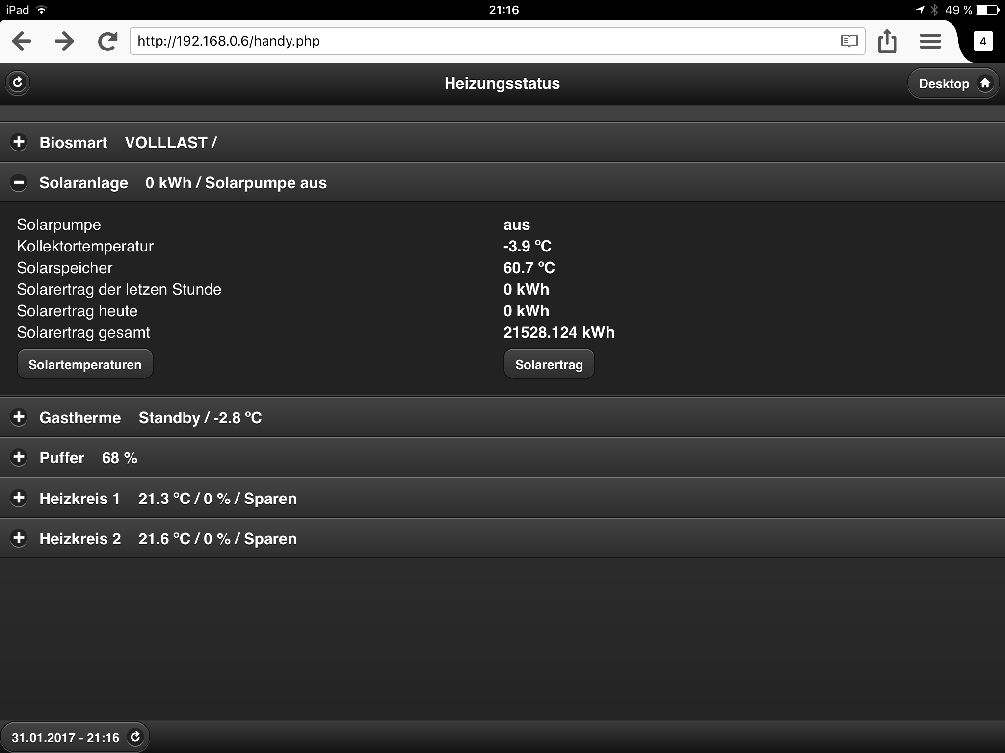

2 Screenshots anbei.
Norbert S. schrieb:
> Auch muss das FHEM-Modul insgesamt überarbeitet werden damit die neuen
> Telegramme (Cxyz - Regler) dekodiert werden.
Hallo Norbert,
danke, dass Du an dem Thema weiter dran bist und uns teilhaben lässt.
Ich habe mittlerweile herausgefunden, dass man am CW400 mit TC2 die
Voreinstellung für "Heizen" setzen kann und mit TECO die für "Sparen".
Wenn man einfach die Temperatur setzt, dann bleibt diese bis zum
nächsten Programmwechsel. Insofern wäre eine Angabe der "Netcom-Bytes"
nur zum Setzen der Temperatur erstmal hilfreich, damit wenigstens die
Heizung beim Verlassen herunterfährt.
Wenn es noch länger dauern würde, dann würd ich mir behelfen, indem mit
PHP die ht_netclient-Befehle aufgerufen werden, denn FHEM und HT3 laufen
nicht auf denselben Raspis.
Gesucht wird allerdings weiterhin auch noch eine Möglichkeit zur
direkten Umschaltung zwischen "Heizen" und "Sparen" ohne mit der
Temperatur jonglieren zu müssen. Denn dann hätte ich Hoffnung, damit
auch Zirkulation und WW beeinflussen zu können
Danke und Gruß,
Stephan
@Stephan
> PHP die ht_netclient-Befehle aufgerufen werden...
Es wird länger dauern mit einer FHEM-Modulanpassung. Dieses Jahr wird
wohl nichts mehr draus. Für die Empfangsrichtung von Cxyz-Reglerdaten
hast Du ja eine Testversion im Rennen jedoch für die Senderichtung ist
da noch was zu tun.
@Mario R.
Grosses Lob an Mario, sieht klasse aus und ist auf jeden Fall mehr Wert
als die rrdtool Drawanzeige.
Bleib dran und gib uns mehr davon. Vielleicht kann jemand Dich bei der
Anpassung unterstützen.
Gruß Norbert
Mal kurz ein Update zu meiner HighCharts-Visualisierung. Das hier ist
Stand 1.0.
Im Großen und Ganzen bin ich schon zufrieden, gibt aber noch ein paar
ToDos.
- eindeutschen (muss nicht unbedingt Englisch sein bei mir)
- momentan kann man nur x Stunden/Tage von "jetzt" in die Vergangenheit
schauen (siehe Menü oben), ich hätte gern einen Zeitraum zum Auswählen
Anmerkungen:
Ich habe alles umgesetzt, was für mich wichtig ist. Das ist nicht
zwangsläufig das gleiche wie in den rrdtool-Grafiken jetzt. Der ein oder
andere mag also was vermissen.
Es ist zwar dynamisch, aber alles über 24 Stunden kann im Browser schon
sehr zäh werden, schließlich sind da Tausende Datenpunkte, die
HighCharts darstellen muss und die er sich prinzipbedingt auch wirklich
in den Speicher lädt. 7 Tage wie im Menü funktionieren technisch nach
dem Hochsetzen von PHP-Speicherlimits und Timeouts, 10 Tage eher nicht
mehr. Alles läuft auf einem Pi2 Model B. Getestet nur unter Chrome.
Muss mal schauen, wie ich das zum Download bereitstelle, falls Interesse
besteht.
von Adam (Gast)
sei ca. 2 Wochen durch paar Sekunden habe ich falsche Daten bei
Heizkreis, durch paar Sekunden richtige Daten. Datenbase habe ich
gelöscht und neu angelegt. Warmwasser und HK1 zeigt richtige Werte. Ich
habe sogar eine Kopie von Herbst auf die SD-Karte noch mall überspielt.
Was kann da sein?
Hallo Adam,
was hat sich denn an Deinem Heizungssystem und der Datenerfassung in den
letzten 2 Wochen geändert?
Welchen Adapter-Typ und welche Software-Version setzt Du ein und wie
sieht Dein Heizungssystem (Heizgeräte- und Regler-Typ) aus ?
Gruß Norbert
von Adam (Gast)
Hallo Norbi,
danke für Rückmeldung.
In letzter Zeit hat sich bei mir gar nichts geändert. Plötzlich falsche
Daten. S. Bilder.
Miniadapter für Raspi, SW 0.2.2, Heizgerät ZSB14-3C mit neue variable
Pumpe,
1 Heizkreis.
Grüße
Adam
von Adam (Gast)
Hallo Norbi,
heute habe ich ganzen System und HT3 neu installiert -> gleiche Probleme
Muss was in Hardware liegen. Was meinst Du? Was soll ich prüfen?
Grüße
Hallo Adam,
eine Neuinstallation ist nicht nötig und die Hardware ist auch in
Ordnung.
Grund ist wohl eine Fehldetektion bei der MessageID 24 und der
Geräteadresse (10)hex -->> Regler.
Falsch ist die Sequenz:
90 00 18 00 18 ... CRC 00
Richtig ist:
88 00 18 00 27 ... CRC 00
Bei der falschen Sequenz stimmen zufällig die MsgID und die CRC und
deshalb wird dieses Telegramm auch dekodiert.
Um das zu vermeiden mache bitte folgende Änderung im SW-Modul:
 ~/HT3/sw/lib/ht_discode.py Zeile: 2580
    deviceadr_2msgid_blacklist = {
        0x10: [11, 12, 24, 46, 47, 64, 100, 106],
Es wird damit die MessageID 24 (18)hex für Gereäteadresse:(10)hex in die
Blacklist übernommen und dieses falsche Telegramm unterdrückt.
Probiere es aus und gib Bescheid ob es funktioniert.
Wenn Du Zeit hast kannst Du auch noch ein binäres Logfile (<1Std.)
erzeugen und hier im Forum reinstellen oder mir an meine PM senden. Dann
kann ich dieses Fehlverhalten bei mir analysieren.
Hinweis:
 Diese SW-Anpassung ist 'nur' für passive HT-Adapter nötig (Mini-/
Micro-Adapter)
 Für die ht_pitiny und ht_piduino-Adapter ist dies nicht erforderlich da
diese das Telegramm-Ende korrekt erkennen können.
Gruß Norbert

[Fri Jan 13 21:28:23.674 2017] 90 08 35 00 11 01 A9 00
[Fri Jan 13 21:28:23.690 2017] 90 08 35 03 37 74 00
Die erweiterten Telegramme werte ich noch nicht aus, da sie andere
Längen haben als in deiner Übersicht.

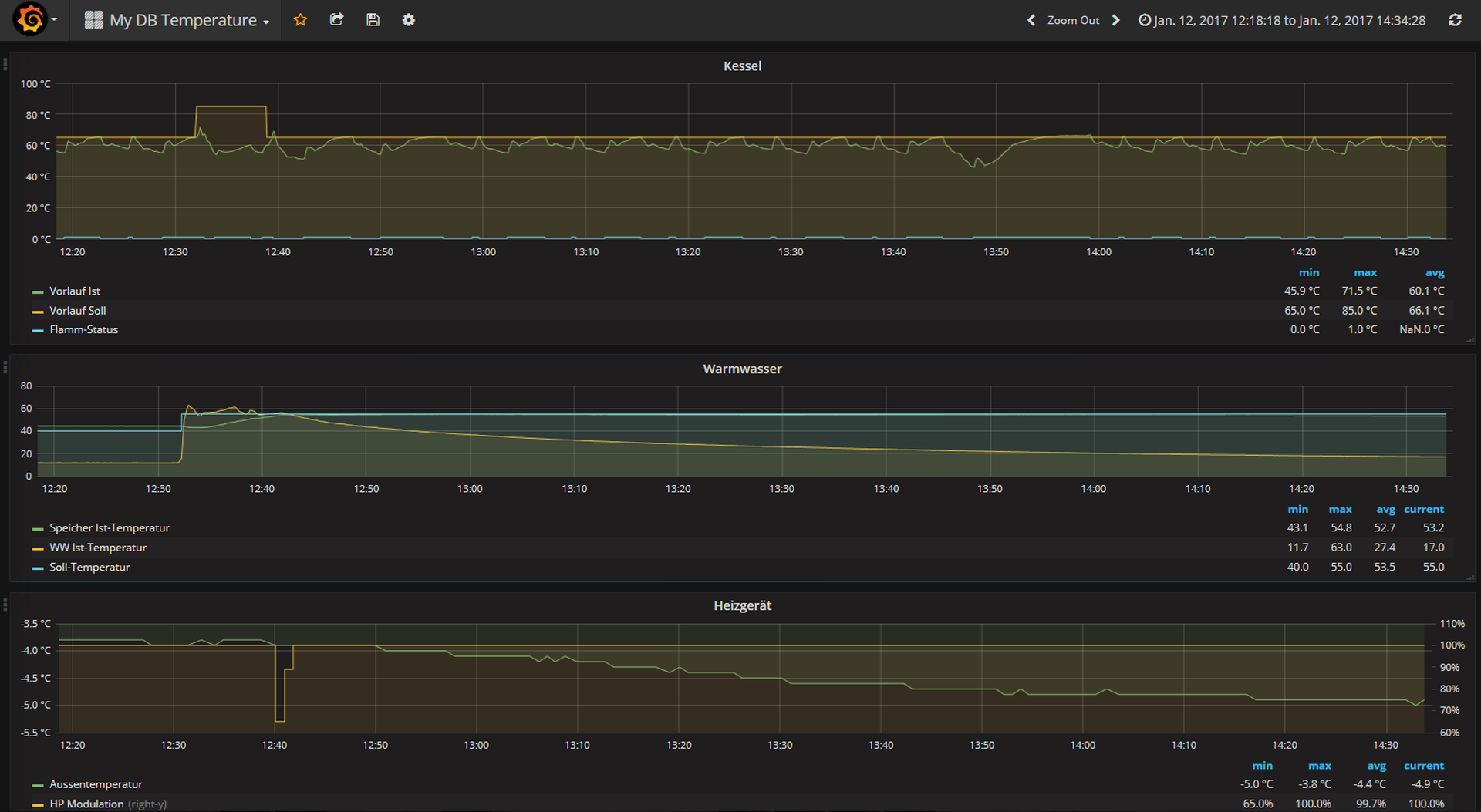

Anbei noch ein Screenshot meiner Lösung mit Influx/Grafana.
Philippe
von Philippe D. (philippe_d)
Hallo Norbert,
In deiner Doku hast du ja die Message-IDs 677...684 - Heizkreis:
Systemwerte...
Da dreht meine Heizung etwas am Rad (oder ist es mein Hamster, der im
Schleudergang ist ?!?)
[Fri Jan 13 21:28:29.977 2017] 90 00 FF 0F 01 A5 01 0C 60 00
[Fri Jan 13 21:29:29.210 2017] 90 00 FF 0D 01 A5 00 5B 03 A1 F3 00
[Fri Jan 13 21:29:29.460 2017] 90 00 FF 08 01 A5 00 5B 45 00
[Fri Jan 13 21:29:30.614 2017] 90 00 FF 03 01 A5 2A 7D 00
[Fri Jan 13 21:29:30.801 2017] 90 00 FF 06 01 A5 2A 1E B4 00
[Fri Jan 13 21:29:40.785 2017] 90 00 FF 00 01 A5 00 D0 23 2A 3F 00 2A 1E 00 5B 03 03 01 00 5B 03 A1 00 00 11 01 03 08 22 00 68 00
[Fri Jan 13 21:29:41.066 2017] 90 00 FF 19 01 A5 06 04 00 00 00 00 FF 64 41 00 3C 01 FF 01 02 AB 00
Das längste Telegramm 'FF 00 01 A5' ist mit 33 Bytes zu kurz (soll 39
Bytes), aber die CRC stimmt ... Die Raum-Soll- und Ist-Temperatur stimmt
schon mal :o)
Philippe

Witzig wird es aber bei diesen 2 Telegrammen:
Offset '0x19' kommt genau auf dem CRC '0x68' zu liegen ...
Hmmm, in der alten Doku stand ja, dass der Offset zum einsortieren der
Daten diene ...
Könnte es sein, dass das 2. Telegramm eine 'Fortsetzung' darstellt?
So, frei nach:
'Offset == 0': Schreibe die Daten an den Anfang des 'Array'
'Offset > 0': Füge die Daten ab Index 'Offset' ins 'Array'
'Array' im Sinne von Pointer (o.ä.) auf reservierten Speicherbereich für
bestimmtes Telegramm ...
Philippe

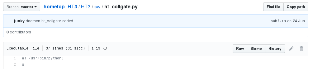

Hallo Martin,
danke für die Info.
Allerdings tritt dieser Fehler bei mir nicht auf.
Habe mir mehrmals mit 'git clone' und auch mit dem Download des
Zip-Files das ganze Projekt von github geholt und jedesmal sind die
nötigen executable-Flags bei den Files gesetzt.
Ebenso wird mir im Browser angezeigt das es sich um ein 'Executable
File' handelt (siehe Bild).
Daher weiss ich jetzt nicht was bei Deiner Installation anders sein soll
als bei mir.
Du hast Dir sicher auch das ganze Projekt mit git clone .... vom
github-server geholt oder?
Gruß Norbert

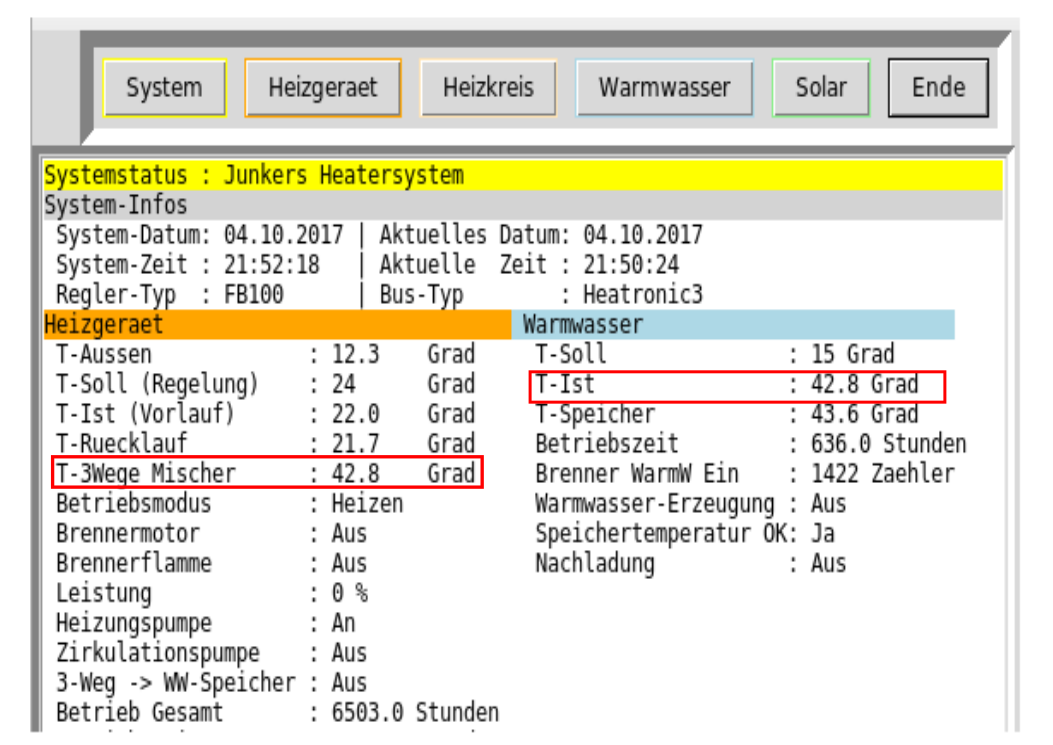

von Andre (Gast)
Hallo Norbert,
ich bin schon seit langer Zeit begeisterter Nutzer Deiner Software und
des piTiny Adapters - bisher habe ich die Daten allerdings aus reiner
Neugier protokolliert. Aktuell habe ich allerdings ein Problem mit
meiner Heizung (bzw. mit dem Warmwasser), welches in den Plots auch
wunderbar visualisiert wird (siehe Anhang). Das Problem trat vor einem
Jahr schon einmal auf, verschwand aber von selbst nach 2 Tagen.
Mein Warmwasser an der Zapfstelle ist derzeit nur noch lauwarm. Konkret
kann ich maximal 40° messen. Wenn ich dusche, fällt die Temperatur
relativ schnell ab. Wenn ich mir die Plots so anschaue, entspricht das
mehr oder weniger der Speichertemperatur, aber nicht der Ist Temperatur.
Generell sieht der Plot aus meiner Sicht seltsam aus: T-Ist ist im Plot
konstant bei ~70° (!) (das ist nirgends so konfiguriert), T-Soll bei
~52° (so soll es sein). T-Speicher ist bei ~40° (das entspricht dem
Wasser an der Zapfstelle und passt komischerweise relativ gut zur
Vorlauftemperatur der Heizung).
Um das ganze besser zu verstehen habe ich ein paar Fragen zu den
angegebenen Werten. Welche Temperaturen werden mit "T-Ist", "T-Speicher"
und "T-Speicher Unten (Solar)" genau angezeigt und wo werden sie
gemessen. Sollte T-Ist tatsächlich so irgendwo im System vorhanden sein,
müsste ja ein Ventil / Mischer defekt sein und das Wasser nicht in den
Kreislauf geben. Sollte die Temperatur nicht korrekt sein, würde ich auf
einen NTC tippen.
Letztes Jahr war ein Heizungsbauer vor Ort, der wollte so auf Verdacht
einen NTC austauschen, er war sich aber auch nicht sicher. Da nach 2
Tagen der Selbstheilungsprozess eingesetzt hat, haben wir es damals
gelassen. Hat einer eine Meinung dazu?
Besten Dank für Deine / eure Ideen!
André

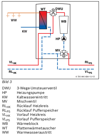

Hallo André,

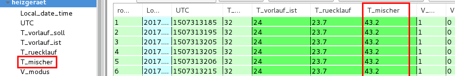

da ich auch ein CerapurSolar-Heizgerät (CSW) habe kann ich Dir
hoffentlich einige Fragen beantworten.
> Welche Temperaturen werden mit "T-Ist", "T-Speicher" und "T-Speicher
> Unten (Solar)" genau angezeigt ?
"T-Speicher" ist der Temperatur-Wert des WW-Pufferspeichers und wird mit
einem WW-Telegramm gesendet.
"T-Speicher unten" (Solar) ist der Temperatur-Wert des TS2 -
Temperatursensors am Systempufferspeicher SP400 (Details siehe Bilder).
Dieser Wert wird mit einem Solar-Telegramm gesendet.
"T-Ist" (WW) kommt vom Temperatursensor im Mischventil (MV) des CSW.
Dieses Ventil ist speziell im CSW eingebaut, andere Junkers-Heizgeräte
haben dies meines Wissens nicht (siehe Beschreibung im Bild).
T-Ist (WW) wird mit einem WW-Telegramm gesendet und aufgezeichnet.
Allerdings wird dieser Temperaturwert des Mischventils (MV) auch in
einem Heizgerät-Telegramm verwendet, Anzeige im Systemstatus als Wert:
"T-3Wege Mischer".
Hinweis:
Da diese Telegramme nicht zeitgleich gesendet werden sind die
angezeigten Werte u.U. leicht unterschiedlich (in den
Nachkomma-Stellen), gleichen sich aber wieder an.
Wird durch das Heizgerät kein WW erzeugt, so steht das Mischventil (MV)
und das 3-Wege Umsteuerventil (DWU) auf Stellung "Heizen".
Der Temperaturfühler im Mischventil (MV) misst also die Temperatur im
Vorlauf in der Nähe der Heizungspumpe (HP).
Somit passt die angezeigte Temperatur von ca. 75Grad durchaus zu Deinem
Heizungssystem (Vorlauf), da Du ja neben der Fussbodenheizung auch
Radiatoren hast.
Die Verwendung der Mischventil-Temperatur im WW-Telegramm als "T-Ist"
beim CSW-Heizgerät ist also denkbar ungünstig von Junkers gelöst.

Allerdings fällt mir in Deinem WW-Plot auf, das die Warmwasser-Erzeugung
(hellblau) sehr häufig ausgelöst wird und das die WW-Speichertemperatur
(hellgrün) nicht mal in die Nähe des Soll-Wertes gelangt.
Bei meiner Anlage ist dies sichtbar anders (siehe Bild). Wenn die
WW-Speichertemperatur unterhalb des Grenzwertes fällt wird das Heizgerät
auf Warmwasser-Erzeugung umgeschaltet und solange geheizt bis der
Sollwert erreicht ist. Der Wert "Speichertemperatur OK" wird dann
angezeigt wenn die Speichertemperatur nicht unter den Grenzwert absinkt.
Hinweis:
Dieser Grenzwert hängt von der ECO-Taste aktiv/inaktiv ab.
Mein Tipp um der Sache näher zu kommen:
1. HT3_Analyser starten und die Werte (Temperatur / Flags)
kontrollieren, insbesondere für "T-3Wege Mischer (HG)", "3-Weg ->
WW-Speicher (HG)", "Betriebsmodus (HG)", "Warmwasser-Erzeugung" und
"Speichertemperatur OK".
2. WW Sollwert mal zum Test auf 60 Grad erhöhen. Dann muss
"Speichertemperatur OK" auf "Nein" stehen, der "Betriebsmodus (HG)" auf
Warmwassererzeugung umschalten und sich die WW T-Speichertemperatur
erhöhen. Eventuell dann noch die Taste "Warmwasser-Sofort" am Regler
drücken.
3. Kontrollieren ob Störungsmeldungen in HT3_Analyser und Regler
vorhanden sind.
4. Alte Plots aus rrdtool-db auswerten, bei denen das System in Ordnung
war.
Vielleicht funktioniert das Mischventil im CSW-Heizgerät nicht mehr so
wie es soll, aber dies ist nur meine laienhafte Vermutung.
Gruß Norbert

was läuft bei mir denn falsch? Die RRDTools Grafiken werden nicht
generiert auf Grund folgenden Fehlers:
pi@heattronic-pi:~/HT3/sw/var/log $ /home/pi/HT3/sw/etc/rrdtool_draw.pl /home/pi /home/pi 1
rrdtool graph /home/pi//HT3/sw/etc/html/HT3_Heizgeraet.png --vertical-label Temperaturen (Celsius) --width 740 --right-axis-label Temperaturen (Celsius) --title Heizgerät (07:46:28 04.10. - 07:45:28 06.10.2017) --right-axis 1:0 --start 1507095988 --end 1507268728 --height 310 DEF:modusfkt=/home/pi//HT3/sw/var/databases/HT3_db_rrd_heizgeraet.rrd:V_modus:MAX CDEF:draw2=modusfkt,45,* AREA:draw2#e9ddaf DEF:Brennerleistung=/home/pi//HT3/sw/var/databases/HT3_db_rrd_heizgeraet.rrd:V_leistung:MAX AREA:Brennerleistung#cccccc:Brennerleistung (%) VDEF:Brennerleistung_last=Brennerleistung,LAST COMMENT:                       last\: GPRINT:Brennerleistung_last:%2.lf\l DEF:TSoll=/home/pi//HT3/sw/var/databases/HT3_db_rrd_heizgeraet.rrd:T_vorlauf_soll:MAX LINE1:TSoll#ff0000:T-Soll (Regelung) VDEF:TSoll_last=TSoll,LAST COMMENT:                         last\: GPRINT:TSoll_last:%2.lf\l DEF:TIst=/home/pi//HT3/sw/var/databases/HT3_db_rrd_heizgeraet.rrd:T_vorlauf_ist:MAX LINE1:TIst#0000ff:T-Ist  (Vorlauf) VDEF:TIst_last=TIst,LAST COMMENT:                          last\: GPRINT:TIst_last:%2.1lf\l DEF:TRueck=/home/pi//HT3/sw/var/databases/HT3_db_rrd_heizgeraet.rrd:T_ruecklauf:MAX LINE1:TRueck#00ff00:Rücklauf VDEF:TRueck_last=TRueck,LAST COMMENT:                                  last\: GPRINT:TRueck_last:%2.1lf\l DEF:zirkula_pumpe=/home/pi//HT3/sw/var/databases/HT3_db_rrd_heizgeraet.rrd:V_zirkula_pumpe:MAX CDEF:draw12=zirkula_pumpe,10,* AREA:draw12#d45500:Zirkulations-Pumpe\l DEF:Heizungspumpenleistung=/home/pi//HT3/sw/var/databases/HT3_db_rrd_heizgeraet.rrd:V_spare_1:MAX LINE1:Heizungspumpenleistung#008d00:Heizungspumpenleistung (%) VDEF:HP_Leistung_last=Heizungspumpenleistung,LAST COMMENT:                last\: GPRINT:HP_Leistung_last:%2.lf\l DEF:Aussentemperatur=/home/pi//HT3/sw/var/databases/HT3_db_rrd_heizgeraet.rrd:T_aussen:MAX LINE2:Aussentemperatur#000055:Aussentemperatur min\: VDEF:Aussentemperatur_min=Aussentemperatur,MINIMUM GPRINT:Aussentemperatur_min:%3.1lf VDEF:Aussentemperatur_max=Aussentemperatur,MAXIMUM COMMENT:max\: GPRINT:Aussentemperatur_max:%3.1lf VDEF:Aussentemperatur_last=Aussentemperatur,LAST COMMENT:   last\: GPRINT:Aussentemperatur_last:%3.1lf\l DEF:BZeitg=/home/pi//HT3/sw/var/databases/HT3_db_rrd_heizgeraet.rrd:C_betrieb_gesamt:LAST VDEF:BZeitg_average=BZeitg,LAST GPRINT:BZeitg_average:  Betriebszeit gesamt \: %6.1lf Stunden\l DEF:brennereinheiz=/home/pi//HT3/sw/var/databases/HT3_db_rrd_heizgeraet.rrd:C_brenner_heizung:LAST VDEF:brennereinheiz_last=brennereinheiz,LAST GPRINT:brennereinheiz_last:  Brenner ein         \: %6.lf Zähler COMMENT: \s COMMENT: \s --color CANVAS#fff6d5 --color BACK#ffdd55 failed: invalid format string '%2.lf\l' (should match '^(?:[^%]+|%%)*%[-+ 0#]?[0-9]*(?:[.][0-9]+)?l[eEfFgG](?:[^%]+|%%)*(?:%s)?(?:[^%]+|%%)*$') at /usr/share/perl5/RRDTool/OO.pm line 444
Dieser Fehler kommt:
Danke schon mal...

ich habe noch eine Frage. Ich besitze eine CSW 14/75-3 A mit 3 Solar
Kollektoren, dem 415 Liter Pufferspeicher mit Fußbodenheizung.
Müsste bei mir nicht auch der T-3Wege Mischer im Heizgerät-Telegramm
auftauchen? Ich finde aber in der SQLite DB keinen Eintrag dazu.
Grüße
Marc
Hallo Marc,
der Anzeige-Wert: "T-3Wege Mischer" steht als logitem-name: "T_mischer"
in den Datenbanken.
Die Datenbank-Spalten werden nur mit den logitem-Namen generiert.
Den Zusammenhang zu den Anzeigenamen sieht man im Konfigurationsfile:
        <logitem name="T_mischer">
            <datatype>REAL</datatype>
            <datause>GAUGE</datause>
            <maxvalue>100.0</maxvalue>
            <default>0.0</default>
            <unit>Grad</unit>
            <displayname>T-3Wege Mischer</displayname>
            <accessname>ch_T3waymixer</accessname>
        </logitem>
Der Wert für T_mischer wird mit Msg_ID:24 gesendet.
sqlite-Einträge siehe Bilder.
> failed: invalid format string '%2.lf\l' (should match...
Die Fehlermeldung muss ich noch auswerten. Dir hilft es ja nicht wenn
ich sage das der bei mir nicht auftritt.
Allerdings hatte ich vor kurzem einen vergleichbaren Fehler auch schon
von einem anderen Forumsteilnehmer erhalten.
Letztendlich hat er dann das Raspbian Linux installiert und der Fehler
war weg. Bis dato hatte ich angenommen das dies ein Einzelfall sei.
Tritt dieser Fehler sporadisch auf oder ständig?
Gruß Norbert
von Marc (Gast)
Hallo Norbert,
danke für deine Antworten.
Bzgl. des Fehlers, ja der tritt immer auf, also immer dann, wenn neue
Grafiken generiert werden sollen. Ich habe erstmal den Heizgeräte Part
auskommentiert um die restlichen Grafiken zu sehen (die funktionieren
einwandfrei). Aber sobald ich die rrdtool_draw.pl durch die original
Version wieder ersetze, rasselt das Script sofort in den Fehler.
Mein Raspbian läuft mit:
Linux ht-pi 4.9.41-v7+ #1023 SMP Tue Aug 8 16:00:15 BST 2017 armv7l
GNU/Linux
rrdtool in der Version:
1.6.0-1+b1
librrdtool-oo-perl:
0.36-1
Mir ist noch eine kuriose Sache in der DB aufgefallen. Mein T-Soll Wert
beim WW rutscht manchmal auf 0 für einige Telegramme um anschließend
wieder auf den normalen Wert von 60 zu kommen. Ich habe die Grafik mal
angehängt. Nicht wundern, die Zeitspanne habe ich auf 6 Stunden
reduziert. Deutlich zu sehen sind die Ausbrecher gen 0. Da dieser 0 Wert
nur für ein paar Sekunden (maximal 10-15) in den DBs existiert, erreicht
die T-Soll Linie nicht 0.
Ich habe mal die SQLite DB für mit der WW Tabelle angehängt.
Hallo Marc,
Folgendes habe ich dazu gefunden:
Das Problem ist rrdtool versionsabhängig.
rrdtool-
version script-run linux-release
1.4.7___OK_______wheezy
1.4.8___OK_______jessie
1.6.x___Fehler___stretch, buster, sid

Deaktiviere zum Test die Zeilen/Blocks im rrdtool_draw.pl script in
denen '%2.lf\l' vorkommt. Nur im Heizgeräte-draw werden an den Stellen
Integer-Werte eingetragen.

die Heizgeräte Grafik funktioniert nun.
Ich habe %2.lf\l durch %2.0lf\l ersetzt, bzw. %6.lf durch %6.0lf.
Vielleicht erwartet die neue Version da genauere Angaben zu den
Nachkommastellen.
Hallo Marc,
prima das das Script rrdtool_draw.pl jetzt geht und die Ursache
eingegrenzt ist!
> Mein T-Soll Wert beim WW rutscht manchmal auf 0 ...
Ursache ist eine Fehldetektion des Telegramms: MsgID 51_0.
In Deinem sqlite-Datenbank-File ist dies z.B. beim Eintrag#: 4808 zu
sehen (siehe Bild).
Dort startet das Telegramm mit a0 00 33 00 30 00 b0 00 ...
Der Wert 'b0' wird der Soll-Temperatur zugeordnet (ist richtig) jedoch
der Wert an sich ist als Temperatur zu hoch (176 Grad). Deshalb wird in
die Datenbank der default-Wert -> 0 eingetragen.
Eine Fehldetektion kann immer mal bei den Adaptertypen HT3_Mini- und
HT3-Micro vorkommen, weil die Break-Erkennung als Telegramm-Endekennung
damit nicht möglich ist.
In Deinem System hast Du mindestens einen gemischten Heizkreis mit dem
Modul IPM(x). Deshalb kann diese Sequenz: a0 00 33 00 ... durchaus
vorkommen wenn dieses IPM-Modul auch die Warmwasser-Regelung (Heizgeräte
externe Warmwassererzeugung) macht.
Ich nehme mal an das dies bei Dir nicht der Fall ist.
Deshalb trage den Wert '51' in das python-Modul: lib/ht_discode.py für
Geräteadr (20)hex bis (23)hex ein:
Zeilen: 2607 ff
    # device-adr mapped with not valid message-IDs for detailed message
- searching
        0x1b: [17, 56, 74, 89],
        0x20: [13, 14, 15, 21, 23, 25, 29, 45, 49, 51, 61, 81, 88, 92,
95, 97, 101, 104, 107],
        0x21: [13, 14, 15, 21, 23, 25, 29, 45, 49, 51, 61, 81, 88, 92,
        0x22: [13, 14, 15, 21, 23, 25, 29, 45, 49, 51, 61, 81, 88, 92,
        0x23: [13, 14, 15, 21, 23, 25, 29, 45, 49, 51, 61, 81, 88, 92,
Damit wird Telegramm MsgID_51 für Module (20...23)hex unterdrückt.
Bitte erzeuge noch ein binäres Logfile von Deiner Anlage und lass es
mir zukommen. Dann kann ich mir dies noch zusätzlich ansehen und
auswerten.

von Marc S. (mrmiller)
Hallo Norbert,
ich habe das BINLOG-File mal hier hochgeladen.
Ich suche in den DB Werten noch den Wert der geforderten
Vorlauftemperatur. In dem FW120 Bedienterminal unter Info -> Heizkreis
steht etwas von 25,7 Grad. Dieser müsste auch in der Binlog Datei unter
den neusten Werten zu finden sein (falls vorhanden). Den Wert T_soll_HK
von 21.0 Grad in Heizkreis Tabelle kann ich nicht ganz nachvollziehen.
Marc
Moin,
Marc S. schrieb:
> Den Wert T_soll_HK
Ich habe den Wert mitlerweile gefunden. Man setzt diesen ja als Wert für
den jeweiligen Modus (in meinem Fall bei Heizen) ein.
Jetzt interessiert es mich aber doch ob ich solche Werte wie: Geforderte
Vorlauftemperatur (beim HK) oder so sehen kann.
Oder sind Werte wie: Maximale Vorlauf- bzw. Warmwassertemperatur auch in
irgendwelchen Telegrammen logbar?
Grüße
Marc
Hallo Marc,
Du kannst den HT3_Analyser.py dazu verwenden. Die Bilder zeigen die WW

von adam (Gast)
Hallo Norbert,
manchmal kommen kurzfristig falsche Werte. Schau bitte Zeile 305 - das
macht Message:
  25_0 :HG :90 00 19 00 10 00 90 00 21 00 29 00 10 00 90 88 16 00 02 af
00 88 10 16 00 ff 43 9d 00 90 00 31 00 39 00 10 00
Wie kann ich die Message unterdrücken?
FW120, nur Heizkörper.
Danke und grüße
Hallo adam,
Trage den Wert '25' (dezimal) in das python-Modul: lib/ht_discode.py für
Geräteadr (10)hex ein:
Zeilen: 2607 ff
- searching
        0x10: [11, 12, 24, 25, 46, 47, 64, 100, 106],
Damit wird dann das Telegramm 90 00 19... (hex) unterdrückt.
Der ht_collgate - daemon muss natürlich nach dieser Änderung neu
gestartet werden.
Gruß Norbert
von adam (Gast)
Hallo Norbert,
danke, geholfen.
Gruß Adam

von Nils R. (augur)
gibt es eigentlich eine Möglichkeit die Betriebsart "Auto" zu erkennen
als aktuellen Status eines Heizkreises? Ich würde gerne für die
Integration in eine Haussteuerung den "Wunschstatus" mit dem echten
abgleichen und diesen dann versuchen zu setzen. Jedoch gibt es die
Betriebsart Auto ja nicht in der Statusausgabe.
Viele Grüße,
Nils
Hallo Nils,
>gibt es eigentlich eine Möglichkeit die Betriebsart "Auto" zu erkennen?
Ja, z.B. mit dem HT3_Analyser und HT3_Systemstatus wird dieser Wert als
'Betriebsstatus' angezeigt (siehe Bild).
In den zugehörigen Telegrammen wird dieser Wert gesetzt (siehe Bild für
Fxyz-Regler).
>Ich würde gerne für die Integration in eine Haussteuerung den "Wunschstatus" mit
>dem echten abgleichen und diesen dann versuchen zu setzen.
Ja, dies geht z.B. mit dem Tool:'~/HT3/sw/ht_netclient.py'.
Der Aufruf: ./ht_netclient.py -h zeigt Dir welche Parameter nötig sind.
Der Aufruf: ./ht_netclient.py -b heizen bringt die Heizung in den
'Manuellen'-Mode.
Der Aufruf: ./ht_netclient.py -b auto bringt die Heizung wieder in den
'Auto'-Mode.
Du solltest dafür die aktuelle Software Rel. 0.3 verwenden.
Gruß Norbert
@Moderator
Im Bearbeitungsmode lassen sich Bilder (z.B. doppelte) nicht mehr
löschen.
Sicher lässt sich dies noch verbessern :-)
von Nils R. (augur)
Hi Norbert,
danke für die Beschreibung. Die Umschaltung habe ich schon am Laufen nur
aufgrund der Anbindung des PI mit Wlan manchmal das Problem, dass die
Verbindung nicht klappt.
Daher würde ich gerne den gewünschten Modus mit dem aktuellen in der
Heizung vergleichen. Derzeit lese ich die aktuellen Parameter aus der
SQLite DB aus, aber dort konnte ich den Status für "Auto" nicht finden.
Es wird nur der aktuelle Status in meiner eingesetzten Version
gespeichert (wenn ich den nicht übersehen habe). Kannst du mir sagen,
wie ich den Status inkl. "Auto" auslesen kann?
Viele Grüße,
Nils
Hallo Nils,
der Wert für den Betriebstatus (u.A. 'Auto') steht in der sqlite-DB
unter 'V_operation_status'.
'Auto' hat für den Fxyz-Regler den Wert: 2.
Diese Namen sind im Konfigurations-File als 'logitem name' festgelegt
und die Datenbanken werden mit diesem Namen erzeugt.
Der Zusammenhang zum angezeigten GUI-Namen ergibt sich ja aus dem
logitem.
Somit kannst Du auch andere Daten zuordnen.
Auszug aus dem Konfig-File:
        <logitem name="V_operation_status">
            <datatype>INT</datatype>
            <maxvalue>10</maxvalue>
            <default>0</default>
            <unit></unit>
            <displayname>Betriebsstatus</displayname>
            <accessname>hc1_operationstatus</accessname>
        </logitem>
Bei der Abfrage des Betriebsstatus nach einer Änderung musst Du Dir Zeit
lassen, weil leider das zugehörige Telegramm nicht sofort nach einer
Änderung sondern schlimmstenfalls nach 1 Minute gesendet wird.
Gruß Norbert

von Hans (Gast)
ich habe ein Problem mit meiner HT3-Datenerfassung. In unregelmäßigen
Abständen (gefühlsmäßig nach einem viertel Jahr) friert die
Datenerfassung einfach ein. Es werden keine aktuellen Daten mehr
angezeigt. Im Browser werden zwar noch die Diagramme geöffnet, leider
ohne Historie und aktuellen Daten (siehe Anhang). Das Datum steht dann
auch in der Vergangenheit. Per SSH kann ich noch auf den Pi zugreifen
und einen Reboot durchführen. Aber leider funktioniert die
Datenerfassung danach auch nicht. Bisher habe ich dann schon zwei Mal
den Pi komplett neu aufgesetzt. Das ist auf Dauer ein klein wenig
nervig. Habe nur ich das oben geschilderte Problem? Wie kann ich die
HT3-Erfassung wieder zum Leben erwecken?
Wie sichert bzw. Werte Ihr die Daten auf dem PI aus  ?
Wünsche Allen frohe Ostern
Hans
von Klaus (Gast)
@Hans
Ich habe von Anfang an ein ähnliches Problem. Nach einer gewissen
Laufzeit von ein paar Monaten bekommt die Aufzeichnung immer mehr
Lücken.
Ich muss dann immer die sqlite DB wegkopieren bzw. löschen.
Nach einem Neustart wird die DB wieder leer angelegt und es läuft wieder
ein paar Monate.
Ob es sich um denselben Effekt handelt kann ich dir leider nicht sagen.
Müssten eigentlich alle haben dieses Problem. Oder es liegt an einer
bestimmten Version. Vielleicht meldet sich ja der Norbert noch.
Klaus
von Hans (Gast)
Hi Klaus,
Dankeschön für die Info. Werde ich am Wochenende mal ausprobieren.
Viele Grüße
Hans
Hallo Hans,
bin mir nicht sicher ob Du die sqlite-DB aktiviert hast (per default ist
diese aus). Falls ja dann würde ich wie von Klaus beschrieben die
sqlite-DB neu aufsetzen (erzeugen).
Ich gehe auch davon aus, das Du das letztgültige Software-Releae: 0.3
installiert hast.
Nach längerer Zeit kann die DB doch recht gross werden und der Pi hat
damit dann mächtig zu tun.
Wenn die sqlite-DB aktiviert wurde so werden Daten älter als 30 Tage
normalerweise aus der DB gelöscht, Eintrag:
 (<autoerase_olddata>30</autoerase_olddata>)
im Konfigurationsfile.
Ich vermute jedoch das Du die sqlite-DB nicht aktiv hast.
Wenn dem so ist liegt wohl noch ein anderes Problem vor.
Bitte kontolliere im Fehlerfall mal das /tmp Verzeichnis. Wenn dort sehr
viele perl-scripte (*.pl) liegen bleiben so werden die Daten nicht in
Diesen Fall hatte ich schon mal, der aber nach einem reboot des PI
wieder behoben war.
Eine Neuinstallation war nicht nötig gewesen.
Beachte bitte auch das nach einem reboot die Datenerfassung erst neu

habe alles neu Aufgesetzt und leider kann ich noch immer nicht auf den
Bus schreiben. Ich hab hier auch davon gelesen, dass andere auch mal das
Problem hatten wenn 2 Clients angemeldet waren. Hast du noch eine Idee
dazu, ich komme nicht mehr weiter.
Viele Grüße,
Nils
12.11.2018 22:44:08 INFO: cht_proxy_daemon init
12.11.2018 22:44:08 INFO: cht_proxy_daemon(); common serveraddress used
12.11.2018 22:44:08 INFO: cht_proxy_daemon start as
proxy-server:'';port:'8088'
12.11.2018 22:44:08 INFO: logfile:'./var/log/ht_proxy.log'
12.11.2018 22:44:08 INFO: cportwrite();thread start; devicetype:MODEM
12.11.2018 22:44:08 INFO: cportread() ;thread start; devicetype:MODEM
12.11.2018 22:44:10 INFO: Client-ID:1; ('127.0.0.1', 56166) connected
12.11.2018 22:44:10 INFO: Server   :('0.0.0.0', 8088)
12.11.2018 22:44:10 INFO: Client-ID:1; register(); got devicetype:RX
12.11.2018 22:44:10 INFO: csocketsendThread(); socket.send thread start
12.11.2018 22:44:10 INFO: Client-ID:1; added; number of clients:1
12.11.2018 22:44:10 INFO: Client-ID:1; cht_RequestHandler();
socket.receive thread start
17.11.2018 09:56:00 INFO: Client-ID:2; ('127.0.0.1', 56332) connected
17.11.2018 09:56:00 INFO: Server   :('0.0.0.0', 8088)
17.11.2018 09:56:00 INFO: Client-ID:2; register(); got devicetype:MODEM
17.11.2018 09:56:01 INFO: csocketsendThread(); socket.send thread start
17.11.2018 09:56:01 CRITICAL: csocketsendThread();Error on socket.send
17.11.2018 09:56:01 INFO: Client-ID:2; added; number of clients:2
17.11.2018 09:56:01 INFO: Client-ID:2; cht_RequestHandler();
17.11.2018 09:56:01 INFO: Client-ID:2; ('127.0.0.1', 56332) disconnected
17.11.2018 09:56:01 INFO: Client-ID:2; removed; number of clients:1
17.11.2018 09:56:01 INFO: Client-ID:1;cportwrite();couldn't read from
queue
17.11.2018 10:00:49 INFO: Client-ID:3; ('127.0.0.1', 56334) connected
17.11.2018 10:00:49 INFO: Server   :('0.0.0.0', 8088)
17.11.2018 10:00:49 INFO: Client-ID:3; register(); got devicetype:MODEM
17.11.2018 10:00:49 INFO: csocketsendThread(); socket.send thread start
17.11.2018 10:00:49 INFO: Client-ID:3; added; number of clients:2
17.11.2018 10:00:49 INFO: Client-ID:3; cht_RequestHandler();
17.11.2018 10:00:49 INFO: Client-ID:1;cportwrite();couldn't read from
queue
17.11.2018 10:01:01 INFO: Client-ID:3; ('127.0.0.1', 56334) disconnected
17.11.2018 10:01:01 INFO: Client-ID:3; removed; number of clients:1
17.11.2018 10:01:01 INFO: Client-ID:1;cportwrite();couldn't read from
queue

Die rote Led blickt vereinzelt. Anbei mal ein Debuglog, vielleicht
siehst du was. Ich versuch es auch mal weiter.
Viele Grüße,
Nils
Hallo Nils,
die im Debuglog des ht_proxy (ht_proxy.log) enthaltenen Sendebytes sind
OK. Siehe dazu auch:
Beitrag "Re: Heatronic 3 Adapter (Junkers Heizung) fuer Raspberry Pi"
Die Sequence ist also nicht der Grund warum Du die Heizung nicht steuern
kannst. Es sei den Du hast einen Neuen Heizungs-Regler, aber dem ist ja
wohl nicht so.
Kontrolliere bitte mal ob der alte Prozess 'HT3_logger.py' noch durch
den init gestartet wird. Es ist ein Logfile dazu in Deinem ZIP-File
(ht_logger.log) enthalten.
Das wäre dann nicht gut, weil der alte überflüssige Prozess dann auch
zusätzlich die gleichen Daten in die Datenbanken schreibt.
Es wird ja nur noch der ht_collgate.py benötigt. Falls nötig in
/etc/init.d deaktivieren.
Gruß Norbert

hab mal so viel wie möglich an Services abgeschaltet und konnte ein
interessantes Verhalten feststellen. Wenn ich den ht_proxy neustarte
wird das erste Kommando mit ht_netclient korrekt übertragen. Alle
weiteren scheitern. Wenn ich also vor jeder Modusänderung den ht_proxy
neustarte funktioniert es. Kannst du damit was anfangen? M.E. sollte es
damit nicht direkt an der Konfiguration oder Verkabelung liegen, oder?
Viele Grüße,
Nils

Was mir jetzt noch fehlt, ist die Anzeige für meinen wassergeführten
Kaminofen, also die Kesseltemperatur und Pumpe ein bzw aus.
Mein Heizungssystem: Junkers mit FW200, ISM2 UND IPM1.
Auf der FW200 wird die Kesseltemperatur des Kaminofens unter Solar - 2.
Kollektorfeld angezeigt.
Meine Frage ist nun, wie ich das am besten machen könnte?
Habe gedacht, ob ich vielleicht die bei mir ungenutzte Anzeige für den
2. Herzkreislauf nehmen könnte? Also quasi nur etwas modifizieren und es
zeigt bei mir da den Kaminofen an.
Währe nett, wenn mir da jemand Tipps geben könnte. Ich habe da etwas
Angst alles kaputt zu machen, so dass nichts mehr läuft.
Liebe Grüße
Daniel
Hallo Daniel,
> Kaminofen,...
Dies würde ich nicht empfehlen, da die Heizkreise ja Wärme-Senken sind
und der Kessel ja eine Wärme-Quelle.
Daher wird ja an Deinem Regler dieser auch unter Solar angezeigt (was
auch immer sich Junkers dabei gedacht hat).
Daher mein Vorschlag dies ebenfalls als zweite bzw. n'te Wärmequelle
unter Solar anzeigen lassen, zumal es dort noch freie 'Spare' Logitems
gibt.
Die Anzeige ist also kein Problem.

3. ich habe HT3_Analyser.py aus /home/pi/HT3/sw gestartet und mich
riesig über das Ergebnins gefreut. Jetzt wurde 2. T-Kollektor und 2.
Pumpe angezeigt.

Auch die *.png werden nun fleißig aktualisiert. Es fehlt leider noch das
