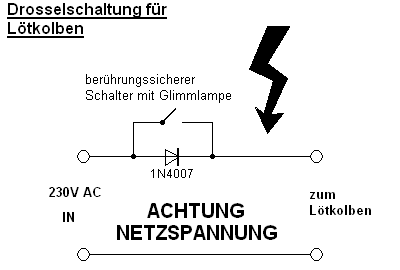

Schau mal in diesen Beitrag:
Beitrag "Lötkolben gesucht"
Du könntest dir einen 30W-Lötkolben (z.B. von Weller, die haben nach
IMHO eine sehr langlebige Spitze) holen und diese einfache Sparschaltung
hier aufbauen:
http://www.mikrocontroller.net/attachment/185049/Sparschaltung_Loetkolben.PNG
Dann kannst du den Kolben als 30W-Kolben und als 15W-Kolben benutzen.
(oder analog 40W und 20W etc.)
Gast #3541525
>und diese einfache Sparschaltung hier aufbauen:
Was ?! Ist das ernst gemeint ?
Das ist ja wie wenn ich 50% der Zündkerzen raus drehe, weil ich heute
nicht in Urlaub will, sondern nur kurz in die Stadt.
