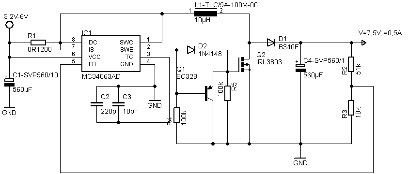

ich möchte gerne meinen ERSTEN Step-Up Schaltregler umsetzen.
Ziel ist aus 4 Batteriezellen 7,5 V und maximal 500 mA ziehen zu können.
Meine errechneten und Festgelegten Parameter sind:
V_out:    7.5V
V_F:    0.4V (Diode)
V_in(min):  3.2V
V_Sat:    0.03V (MOSFET)
F:    100kHz
I_OUT:    0.5A
V_RIPPEL:  0.05V
t_on /t_off:  1.483
t_on + t_off:  1µs
t_off:    4,03µs
t_on:    5,97µs
C_T:    0.239nF
I_PK(switch):  2.4826A
R_SC:    0.1208Ω
L_MIN:    7.62µH
C_O:    537µF
Den R_SC würde ich gerne direkt auf der Platine ausführen oder ist es
Sinnvoll ein diskretes Bauteil dafür zu nehmen?

Der MOSFET wird bei Vin=3,2V nicht durchschalten. 3,2V abzüglich
Darlington abzüglich Diode ist zu wenig fürs Gate.
Also laut Datenblatt hat der IRL 3803 ein VDS von 1V. Der Darlington hat
1V und die Diode circa 0,5V. Müsste demzufolge ja passen. Oder verstehe
ich da etwas Falsch? Notfalls müsste man ja noch einen Widerstand an Pin
8 legen können. Damit könnte die Spannung über den Darlington gesenkt
werden.
Wenn dir Id=250µA ausreichen... Das ist die Schwellspannung. Da linst er
erst verschlafen aus einem halben Auge. Richtig wach wird der erst bei
an die 3V. Siehe Grafik im Datasheet.
> Der Darlington hat 1V
Dieser Darlington hat 2 BE-Strecken, die gefüttern werden wollen. Pro
Stück rechnet man überschlagsmässig mit 0,7V. Und nun überleg mal, wo
diese 1,4V herkommen und ob da nicht nochmal was abschmilzt. M.a.W: Die
1V aus dem Datasheet setzen voraus, dass Pins 1 und 8 nicht an Vcc
hängen.
Eine 1N4148? Aber nur wenn kein Strom fliessen soll. Tut er aber, weil
der MOSFET eine Gatekapazität hat.

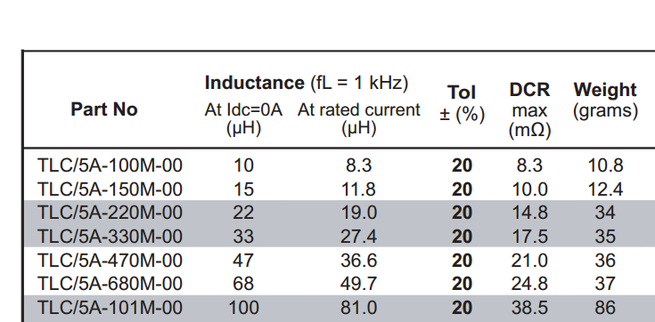

> Die Verwendete Spule ist folgende:
> ...reichelt.de/ Funkentstoerdrosseln ...
Und WAS wolltest du nochmal bauen?
Masuuk schrieb:
> Ich hab von Spulen leider keinen Schimmer...
Du weißt aber, dass du 100 kHz verwenden willst. Mir würde dann zu
denken geben, dass die Induktivität bei einer 100 mal niedrigeren
Frequenz angegeben wird (siehe Screenshot).

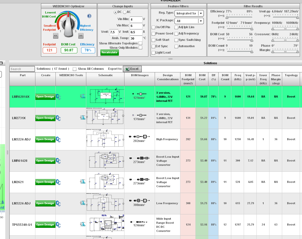

Warum gibst du das nicht einfach mal in die Webbench von TI ein?
> Die Beschränkung meiner Seite ist, dass die Bauteile bei Reichelt
> verfügbar sein müssen.
Das ist ja mal echt eine ungünstige Beschränkung. Dann bleibt dir fast
nur noch der alte und etwas überdimensionierte LM2577. Wobei ich
heutzutage einen Schaltregler mit höherer Taktfrequenz nehmen würde (wg.
kleinerer Spule).

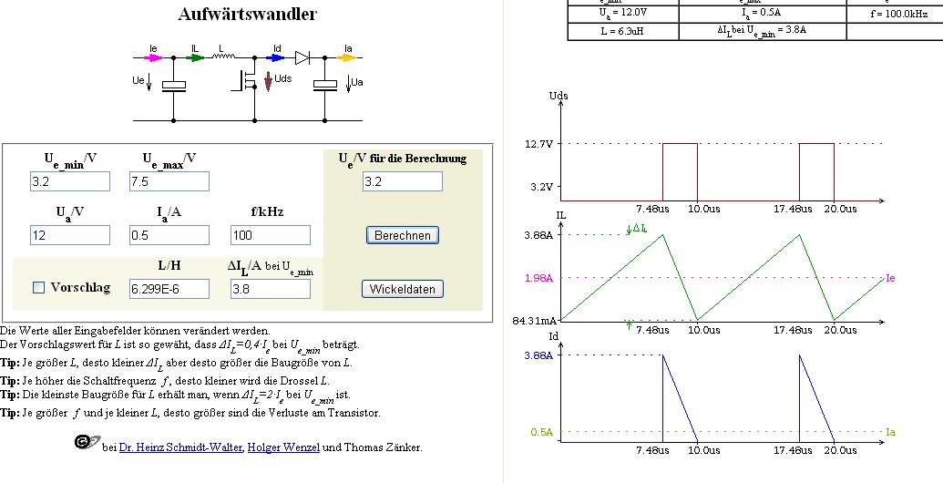

Davis schrieb:
> 10 µH sind zu wenig:
Wenn du den Schmidt-Walter auf lückenden Betrieb einstellst (ΔIL=2·Ie),
dann nicht. Das ist die vom MC34063A favorisierte Betriebsart.

A. K. schrieb:
Das habe ich getan.
von (prx) A. K. (prx)
Davis schrieb:
> Das habe ich getan.
=> Anhang.
Für den MC tut man sich übrigens mit dem Nomad-Sheet leichter:
http://www.nomad.ee/micros/mc34063a/
Allerdings sollte man nicht auf 100KHz gehen, weil der bei 7,5V dann
A. K. schrieb:
> => Anhang.
...mit falschem Wert drin, 12V statt 7,5V Vout. Ändert aber substantiell
nichts an der Spule.
Masuuk schrieb:
>> Oder? - Also grob geschätzt...
> Nein das muss Blödsinn sein...
Ausgangslast / Wirkungsgrad = Eingangslast. Überschlagsmässig mit 2/3
gerechnet und knapp 4W am Ausgang gibts 6W am Eingang. Also 2A. Ob die
selten oder häufig sind ist nicht wichtig. Wichtig ist nur, ob diese
Maximallast kurz genug auftritt, um vom Ausgangselko abgefangen werden
zu können.

von Masuuk (Gast)
A. K. schrieb:
> hängen.
laut Datenblatt hat der IRL3803 bei 2A (neuer maximaler Strom) eine V_GS
von max 2.5V.
Wenn man den MC34063 laut Datenblatt mit einem 82 Ohm Widerstand
zwischen VCC und Pin 8 betreibt so sinkt die Sättinungsspannung uaf 0,7V
(max).
Wenn ich als Diode eine MBRS 240 einsätzen fallen maximal 0,3V darüber
ab.
Macht in Summe 3,5V niedrigste Eingangsspannung. Ich glaube damit könnte
ich dann Leben.
> von max 2.5V.
Nicht in dem, wo ich grad reinschau. Da sind es bei 2,5V und 25°C etwa
1A. Kannst ihn natürlich vorheizen, bei 175° ist er besser.
> (max).
Das gilt nicht für deine Schaltung mit MOSFET, sondern für in der
Step-Up Schaltung mit eigenem Transistor als Schalter, d.h. Pin 2 an
GND.
