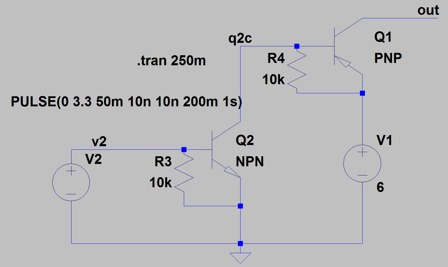

ich bin gerade an einer Halteschaltung dran, die mittels Transistoren
realisiert werden soll. Im angehängten Bild seht ihr die Schaltung. V2
ist mein µC der beim einmaligen Drücken eines Tasters (hier nicht
dargestellt) einen Port auf High (durch Pulsung realisiert) legt. Jetzt
tritt aber nicht der gewünscht Effekt auf, dass die Spannung von exakt
6V am Ausgang anliegt. Es geht sogar soweit, dass der Ausgang (out)
schon auf 6V liegt, wenn er es nicht soll. Nämlich solange V2=0V. Wenn
V2 dann durchsteuert, habe ich nur 4,5V am Ausgang.
?HILFE?

K-Lui schrieb:
> Es geht sogar soweit, dass der Ausgang (out) schon auf 6V liegt, wenn er
> es nicht soll
Wie wäre es, wenn du diesen "Ausgang" mal ein klein wenig belasten
würdest?
BTW: mir würde der Basiswiderstand fehlen. Bei beiden Transistoren! Wenn
du diese Schaltung real aufbaust, dann tauschst du nach dem ersten
Einschalten nämlich beide Transistoren aus, weil die BE-Strecke
durchlegiert ist...

Natürlich hat die Belastung gefehlt! Die Basisschutzwiderstände hatte
ich vorher auch drin, nur dann wurde das Endsignal noch mehr verzerrt,
weshalb ich sie erstmal rausnahm.
Um euch zu beruhigen...es ist nur Simulation. Aus Fehlern lernt man ja
bekanntlich :)
